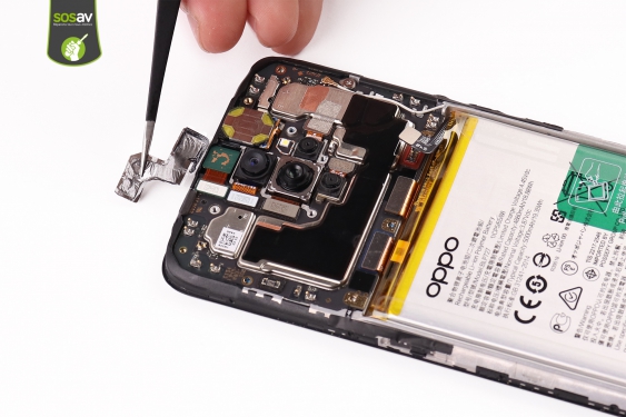

Avant tout il est important de déconnecter la batterie
Puis utilisez la pince métallique pour décoller le sticker noir.
Maintenant déconnectez les nappes de liaison de l'écran et du connecteur de charge qui sont branchées sur la carte mère.
Déconnectez également le câble d'interconnexion et dégagez le de carte mère.
