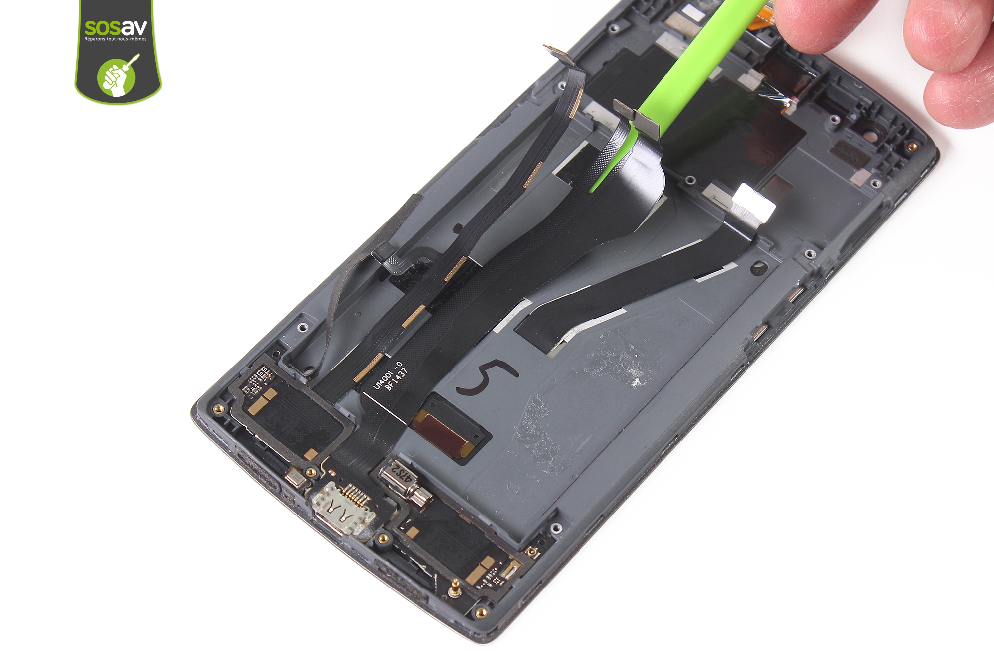

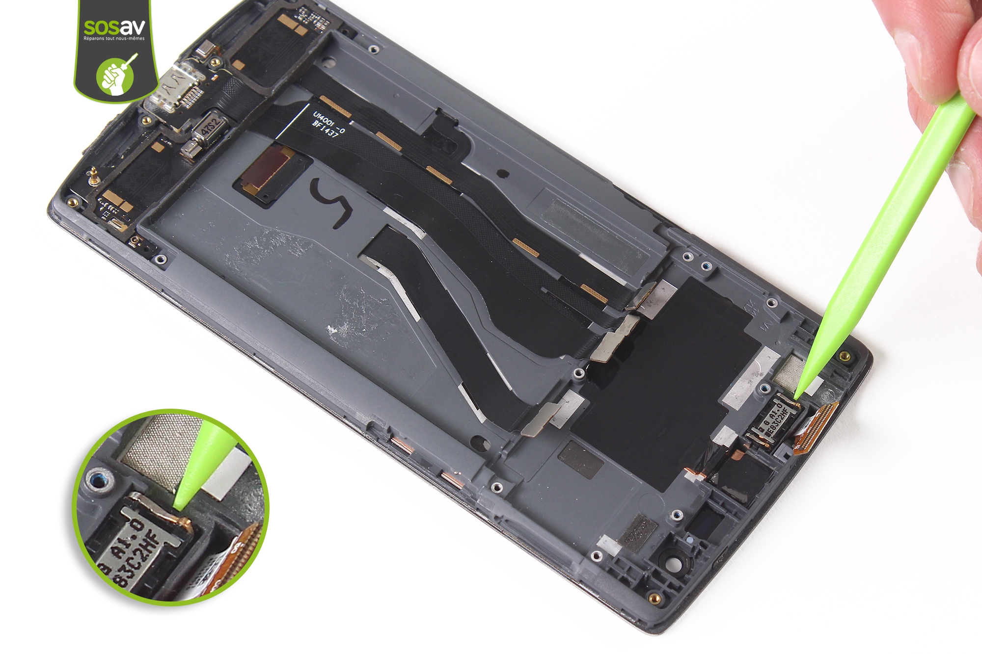

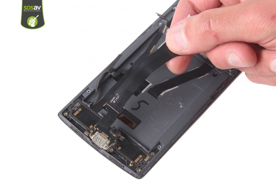

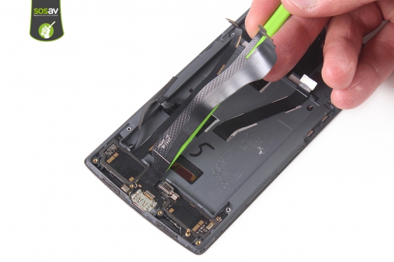

Attrapez l'extrémité du câble d'interconnexion avec la pince.Sortez-le délicatement de son logement, le long du châssis.Puis retirez-le complètement.
Etape 24
Le câble d'interconnexion OnePlus One est à présent démonté.

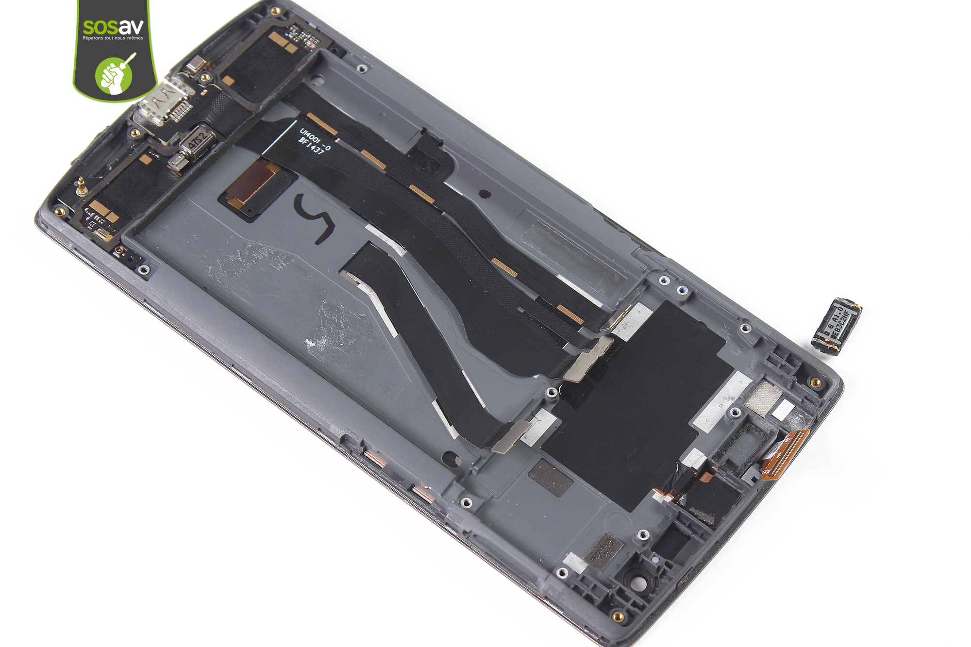

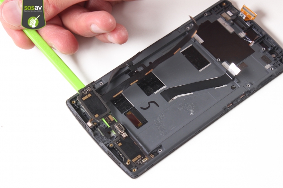

Utilisez la pointe de la spatule en nylon afin de déloger le haut-parleur interne.
Etape 26
Le haut-parleur interne OnePlus One est à présent déposé.

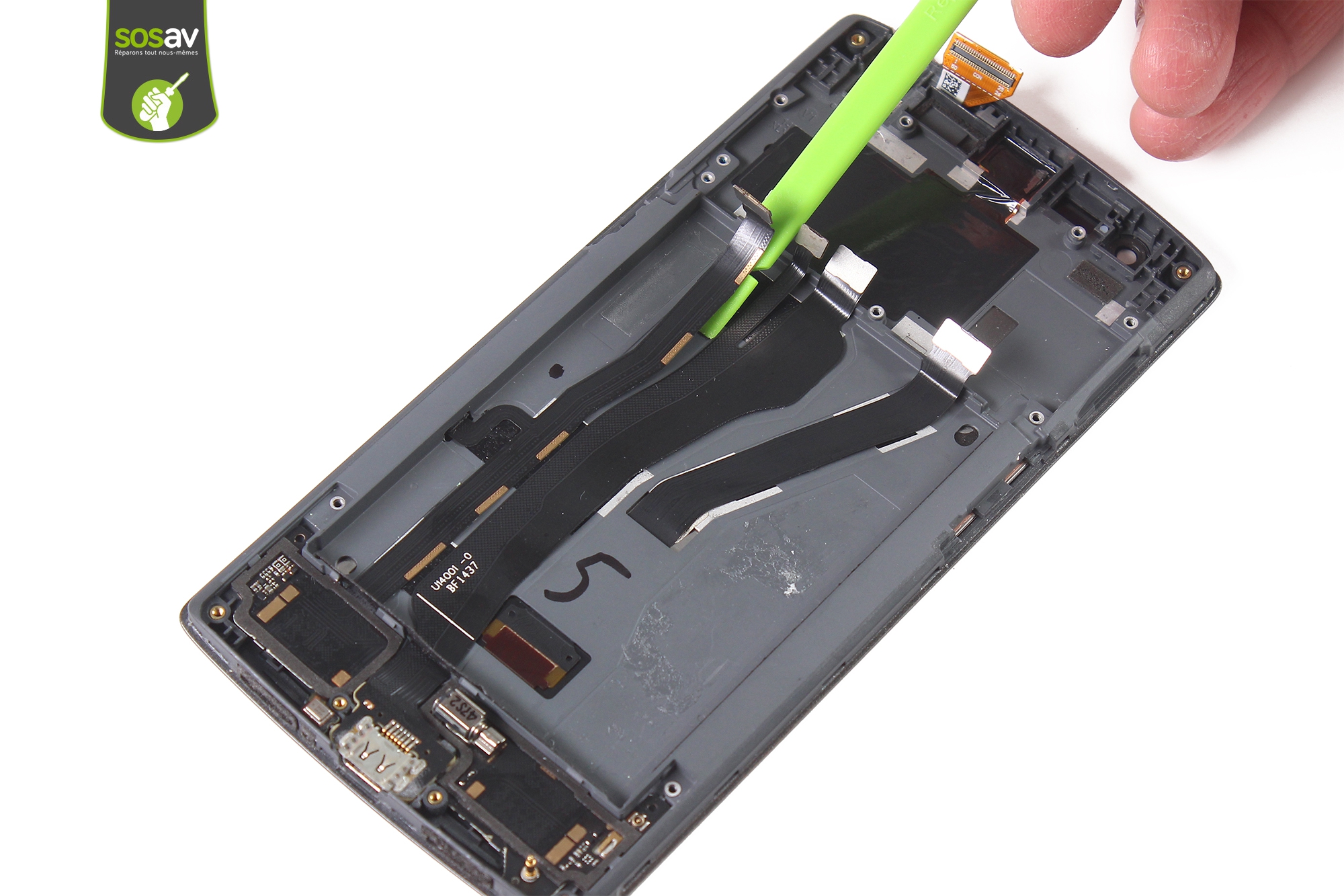

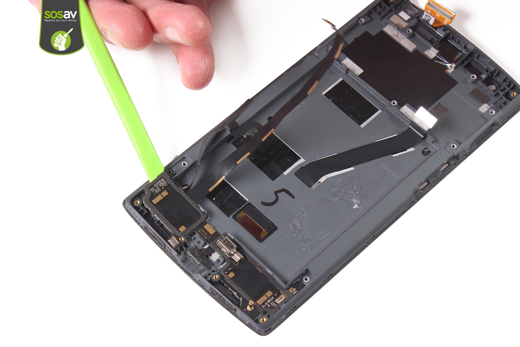

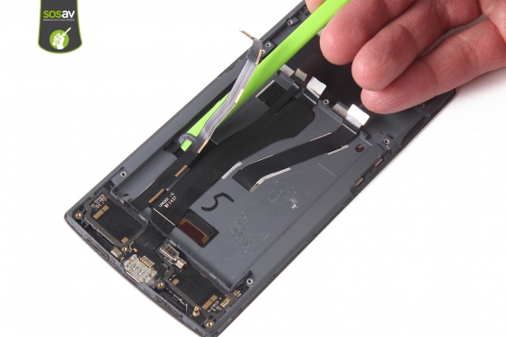

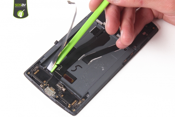

Poursuivez avec la spatule en nylon pour décoller la nappe haut-parleur micro antenne.Glissez spatule tout le long de la nappe pour la décoller entièremement.
Etape 28

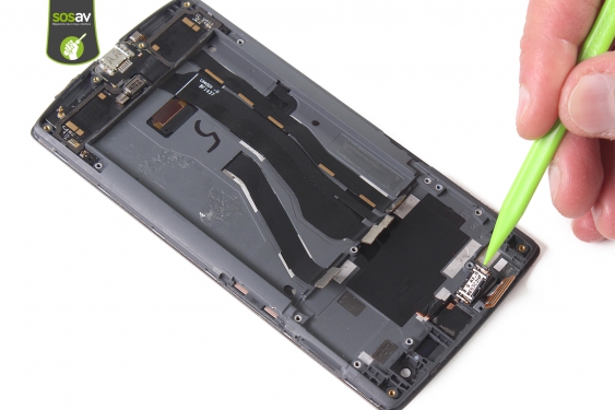

Décalez ensuite l'élément de proteciton pour libérer la nappe connecteur de charge.
Etape 29

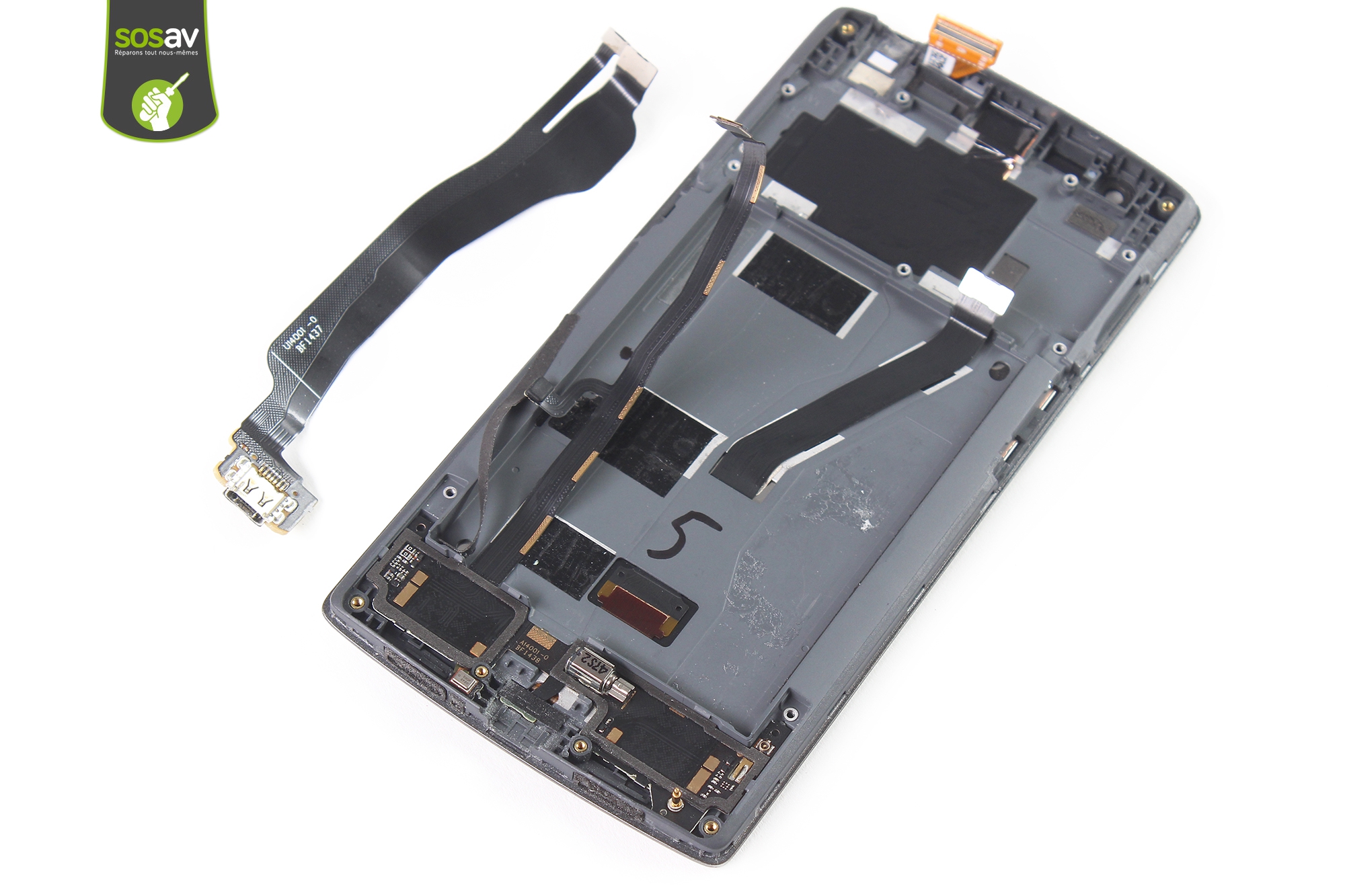

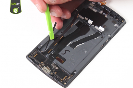

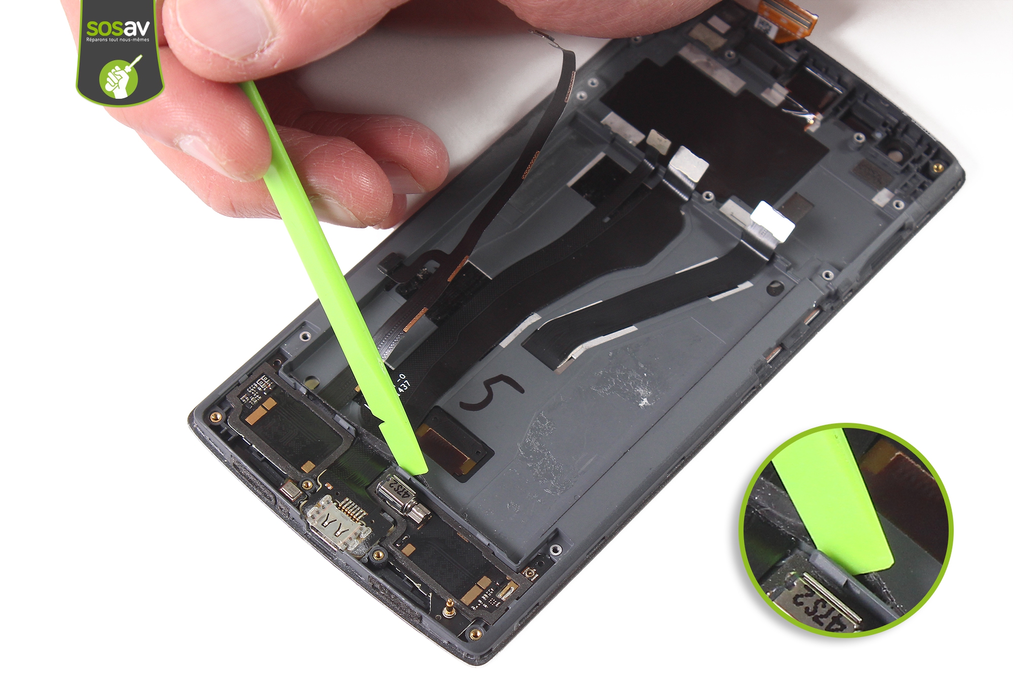

A présent, décollez délicatement la nappe du connecteur de charge, toujours avec la spatule en nylon.Puis retirez-la.
Etape 30
La nappe connecteur de charge OnePlus One est maintenant séparée du téléphone.
Etape 31

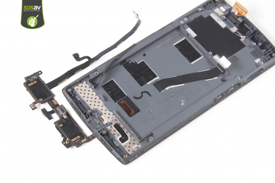

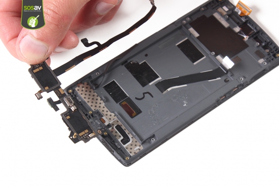

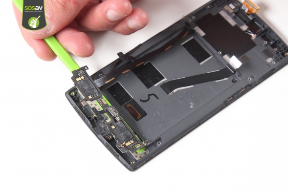

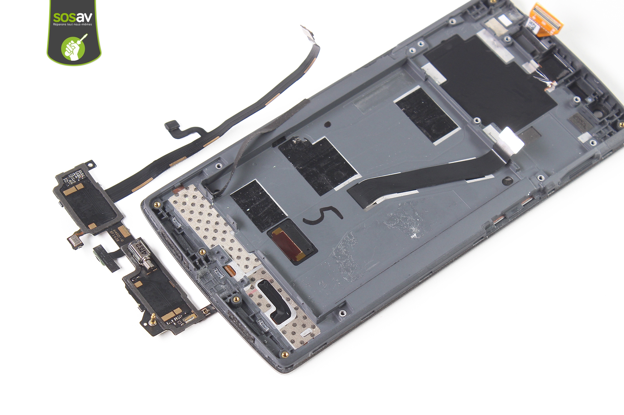

Conservez la spatule en ny:on pour déloger en douceur l'autre côté de la nappe haut-parleur micro et antenne.Procédez à son retrait.
Etape 32
La nappe haut-parleur micro et antenne OnePlus One est maintenant démontée.

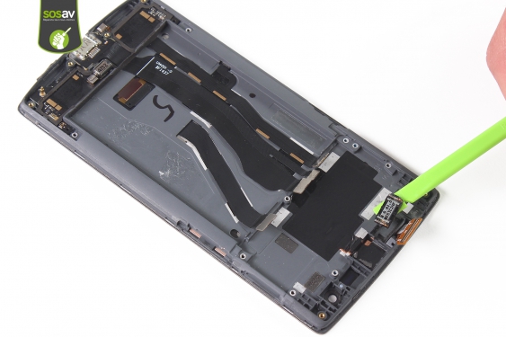

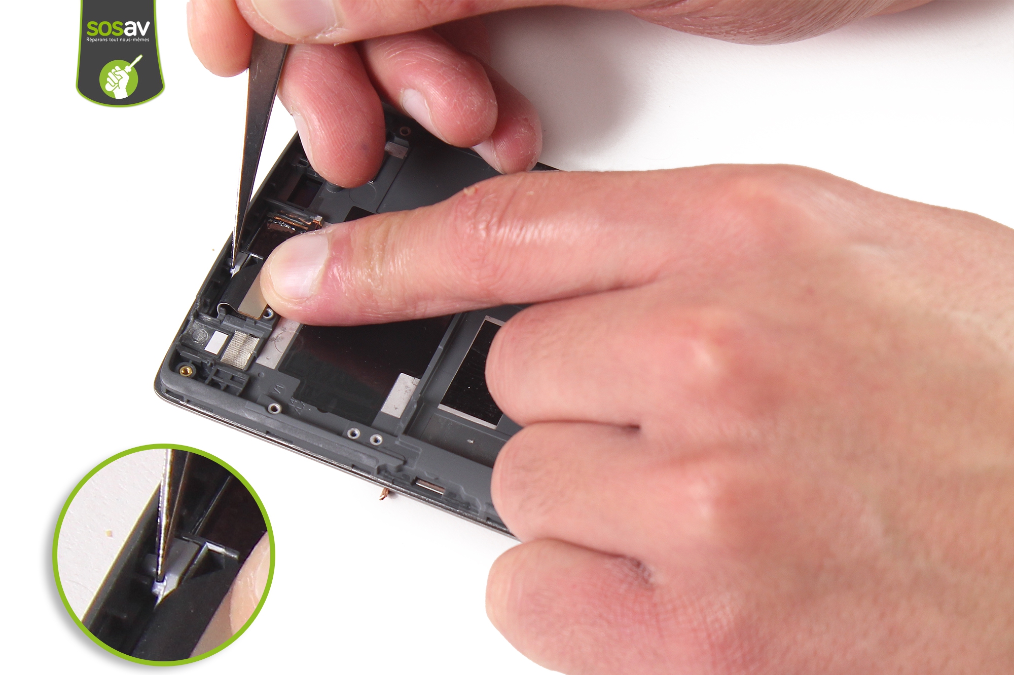

Utilisez la pince pour ôter le cache plastique servant à maintenir la nappe tactile.Puis retirez-le.Le cache plastique est démonté.

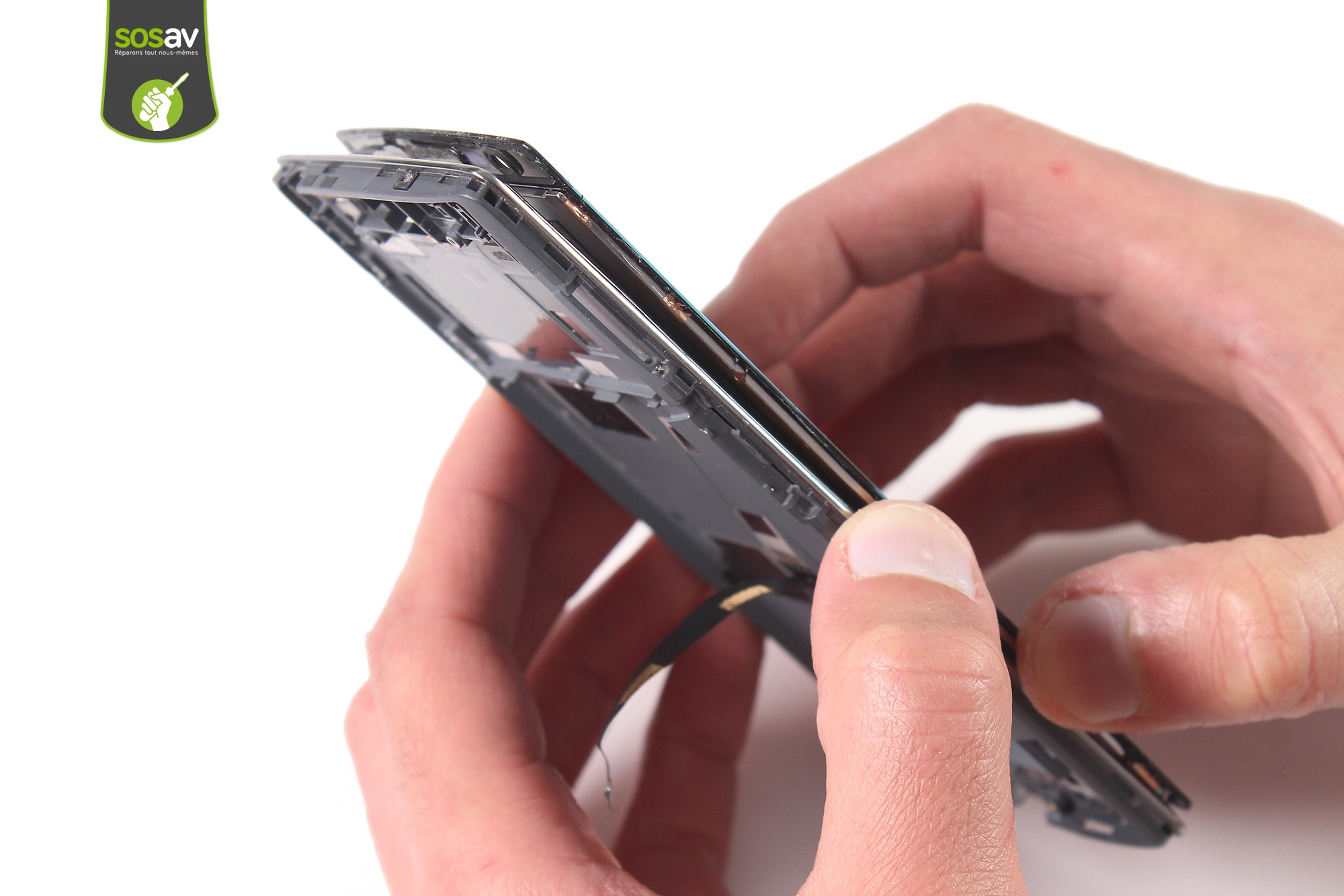

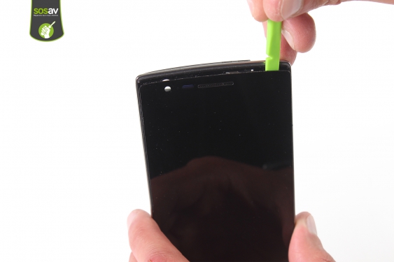

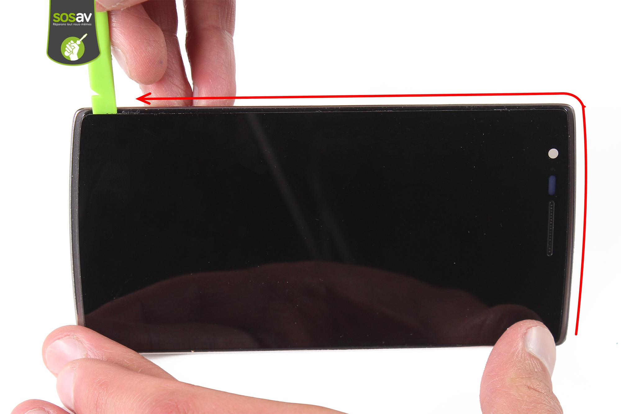

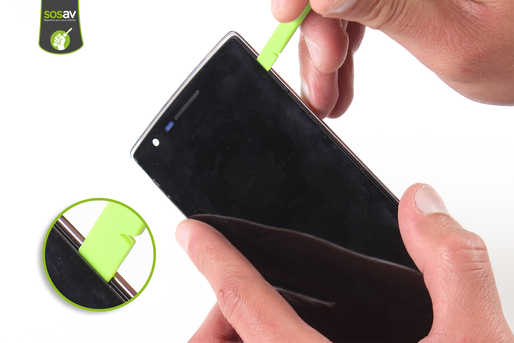

Insérez la spatule en nylonsur le côté haut gauche du téléphone, entre l'écran et le châssis afin de créer une ouverture.Ensuite, décollez le haut de l'écran.
Etape 35

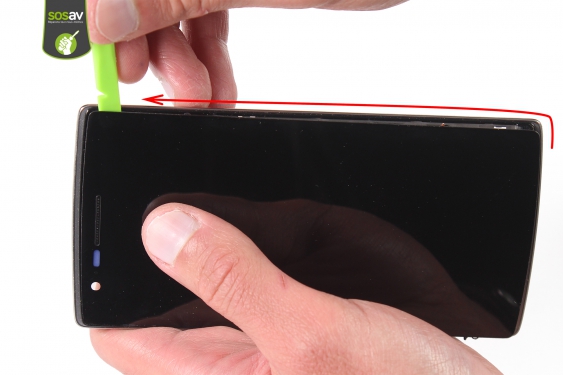

Poursuivez en décollant tout le côté gauche.Puis le bas de l'écran.Terminez ensuite par le côté opposé.

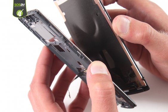

Etape 36

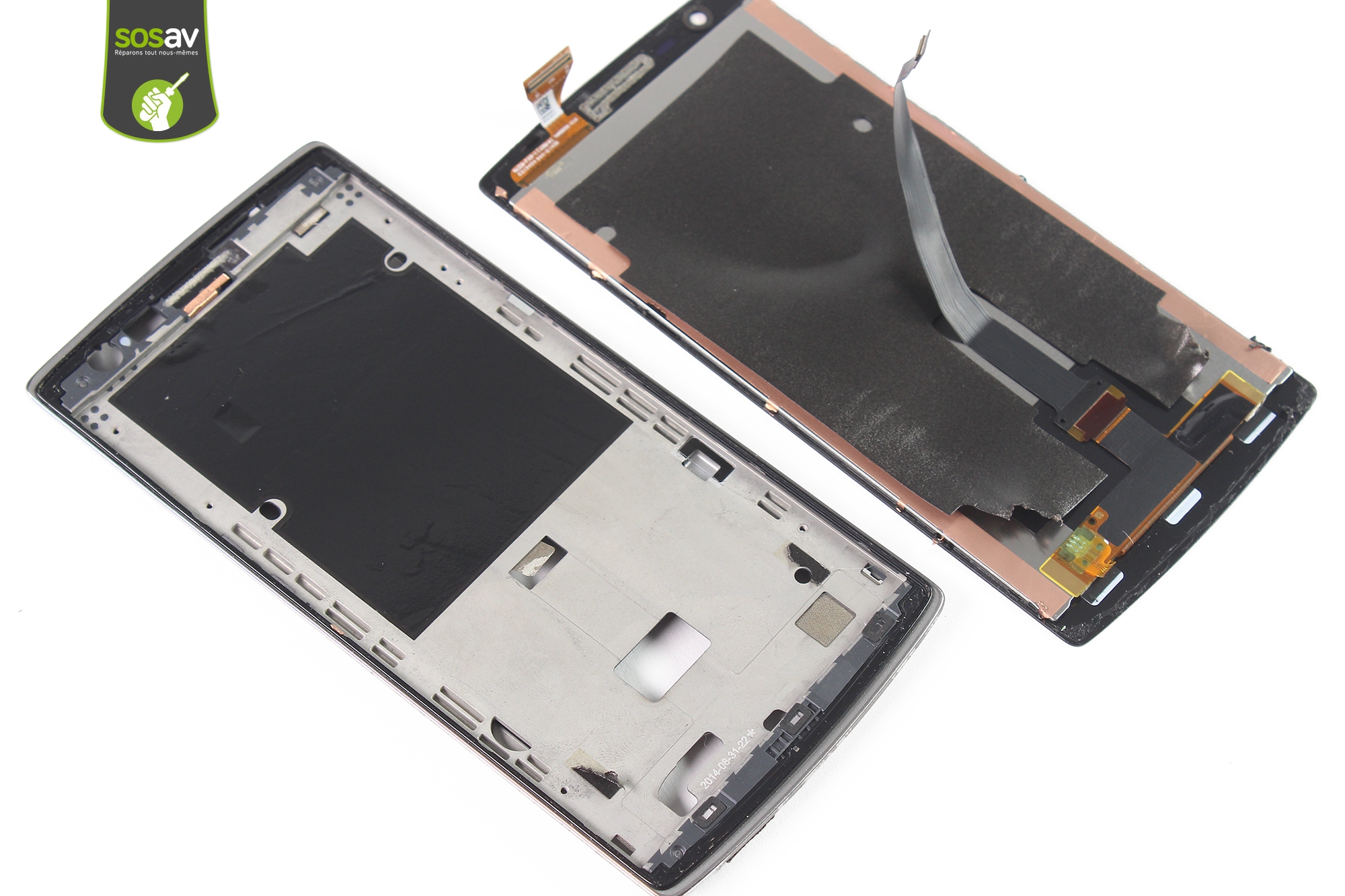

Séparez délicatement l'écran du châssis interne.
Faites attention à ce que la nappe de l'écran ne reste pas accrochée au châssis.
Etape 37

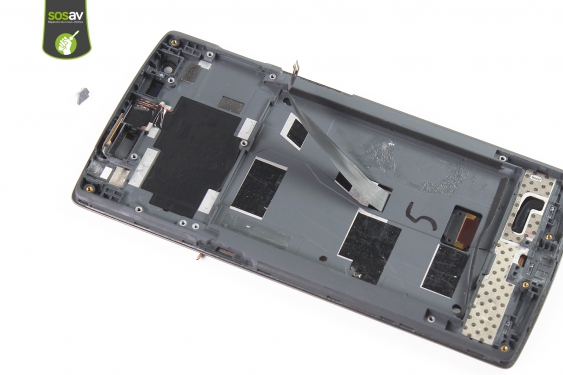

Votre châssis interne OnePlus One est à présent démonté.En cas de châssis tordu, remplacez-le par un châssis neuf.
