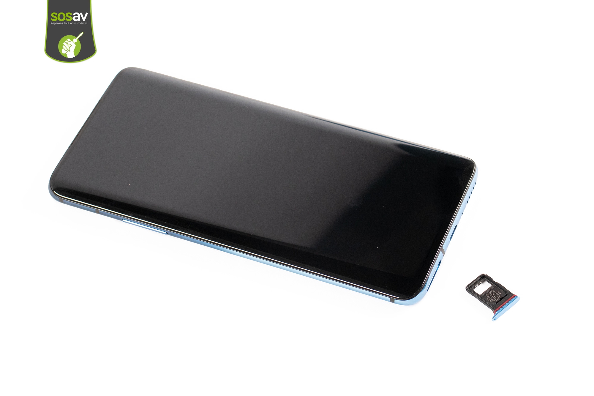

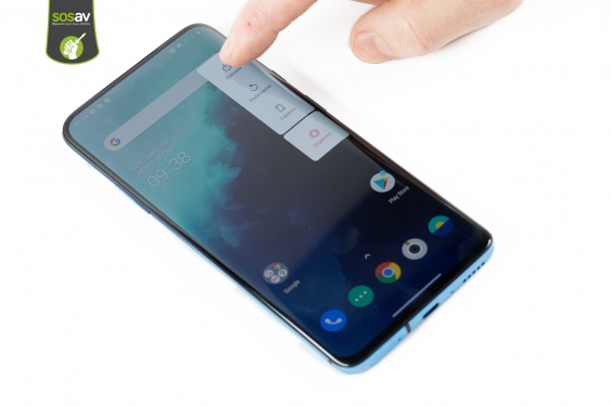

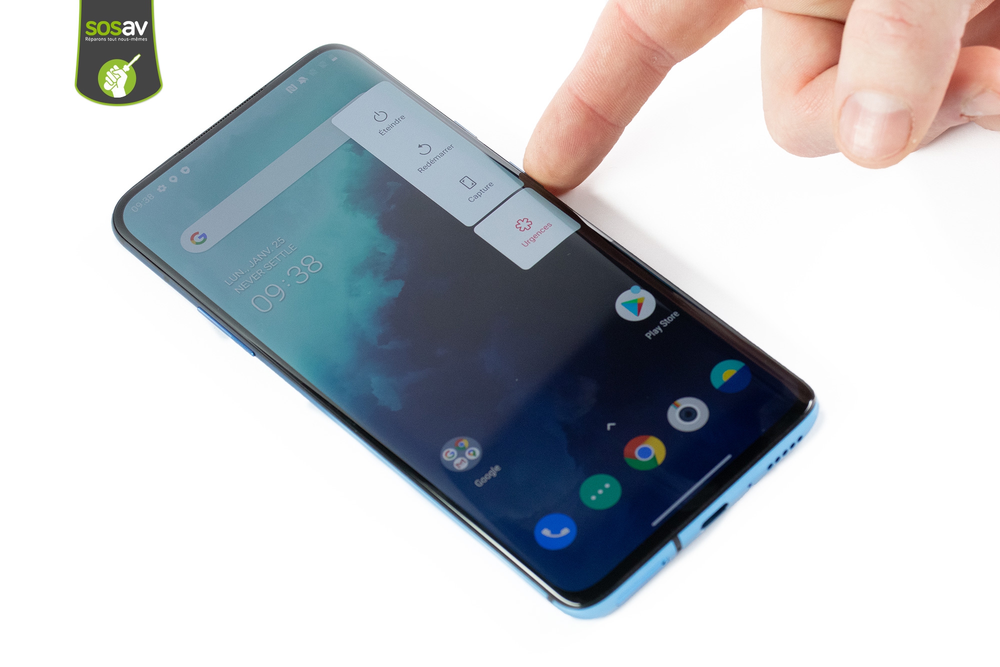

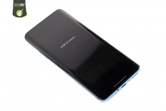

Avant de changer son écran OnePlus 7T Pro, il faut éteindre le téléphone par mesure de sécurité.Pour cela, appuyez quelques secondes sur le bouton power situé sur la tranche droite.Puis validez par éteindre.

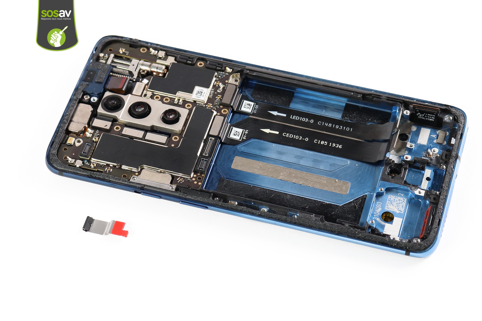

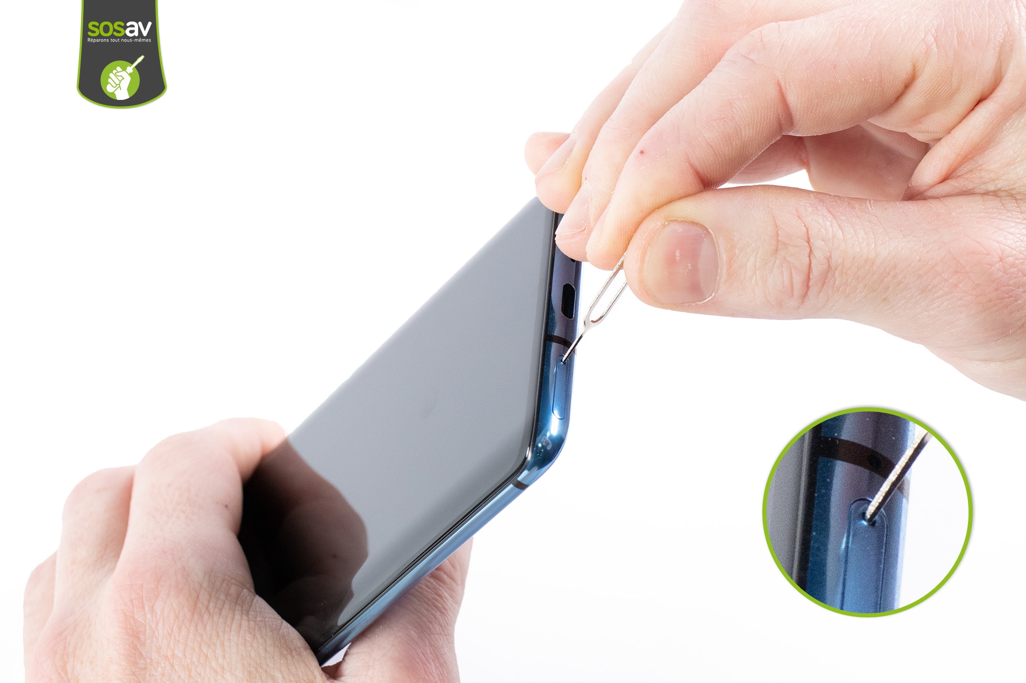

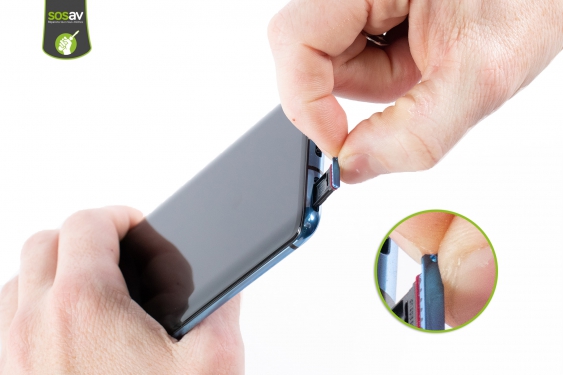

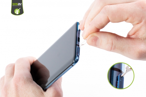

Introduisez ensuite l'extracteur SIM (présent dans la boîte du mobile ou notre kit outils) dans le petit trou du tiroir se trouvant sur le bas du téléphone.En exerçant une légère pression, vous allez sentir le tiroir SIM s'éjecter de lui-même.Retirez-le.
Le tiroir SIM est extrait.

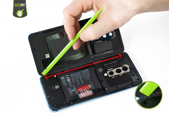

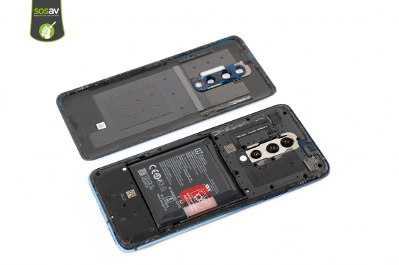

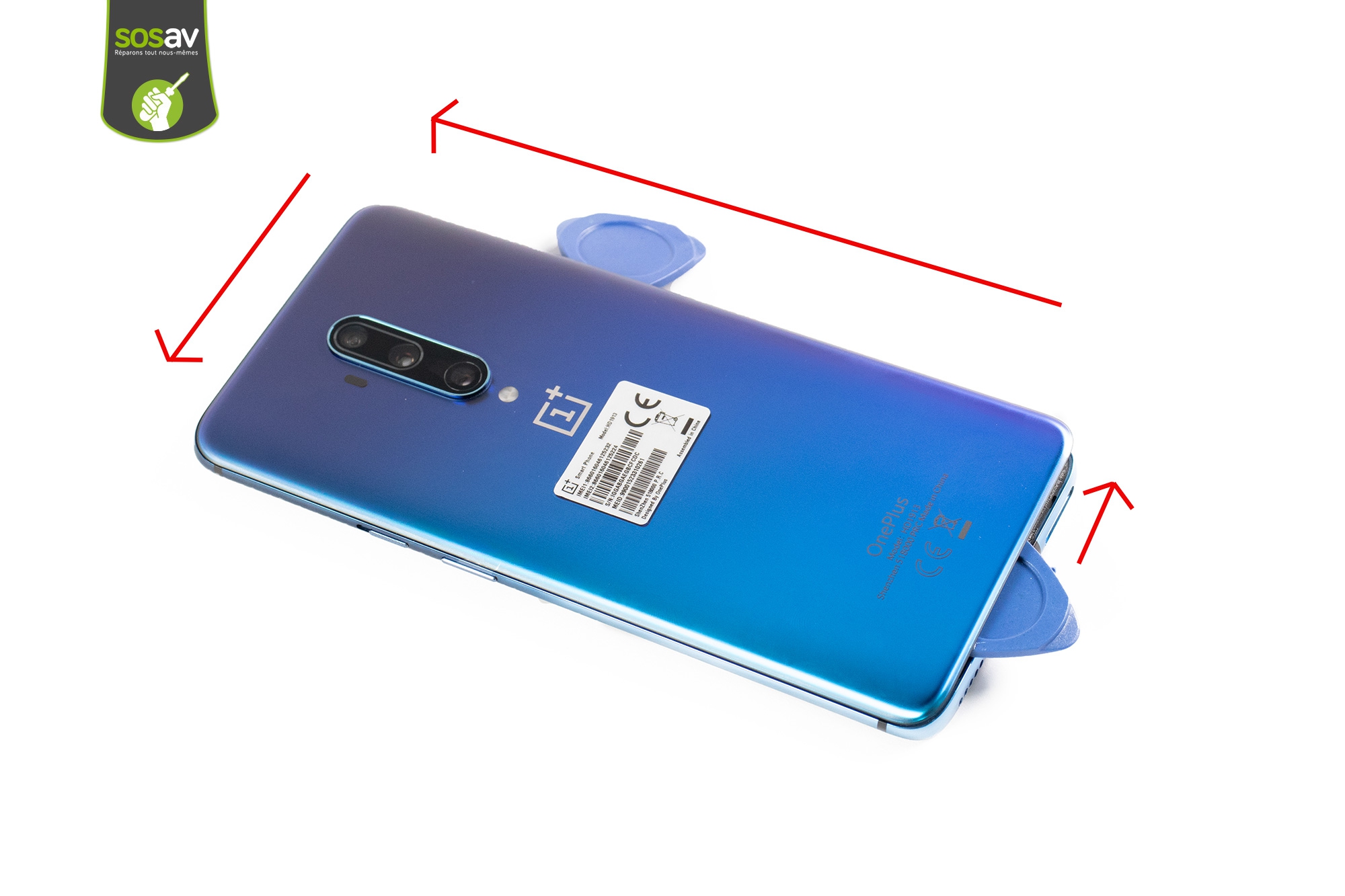

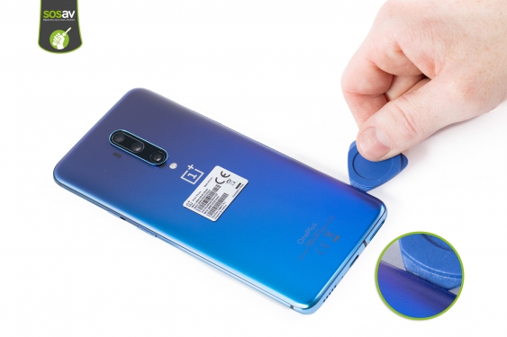

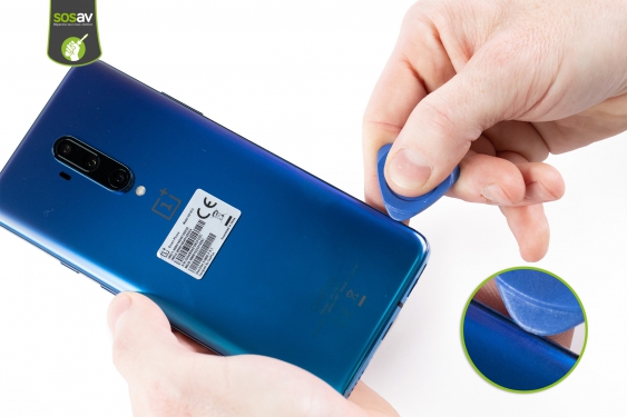

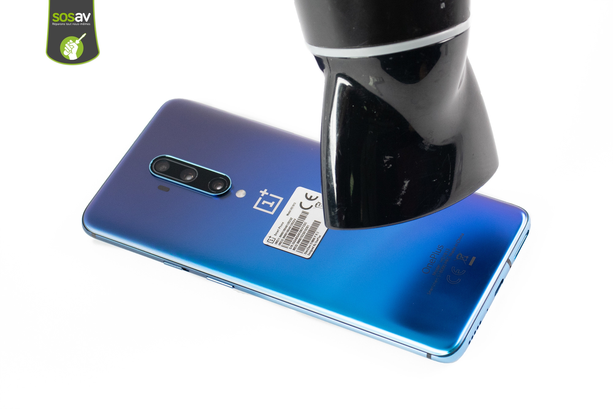

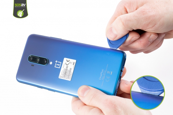

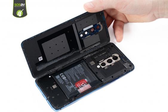

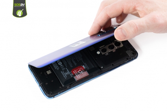

Chauffez 1 à 2 minutes la face arrière avec le sèche-cheveux afin de ramollir la colle qui la retient.Insérez ensuite délicatement un premier médiator pour créer une ouverture.
N'hésitez pas à chauffer de nouveau si une résistance se fait sentir lors des prochaines étapes !
Faites glisser le médiator sur les 3 côtés indiqués sur la photo 1.

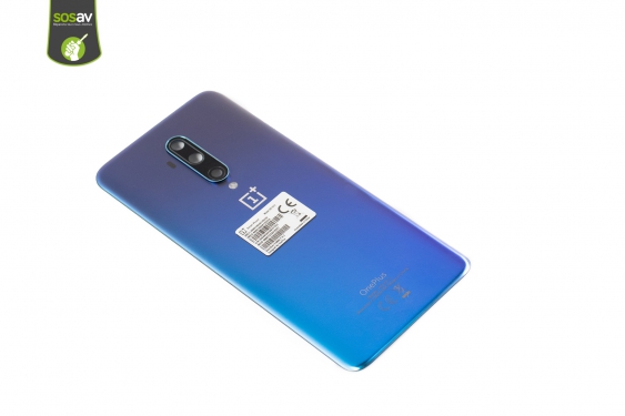

Vous pouvez insérer un deuxième médiator pour "maintenant" l'ouverture !Vous pouvez ensuite ouvrir la face arrière à la manière d'un libre.Retirez les restes de colle à l'aide de la spatule pour séparer totalement la face arrière !
La vitre arrière est démontée.

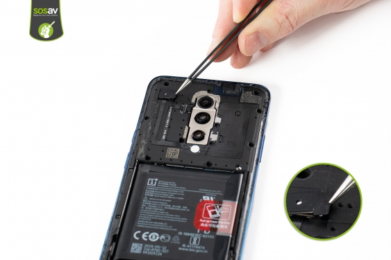

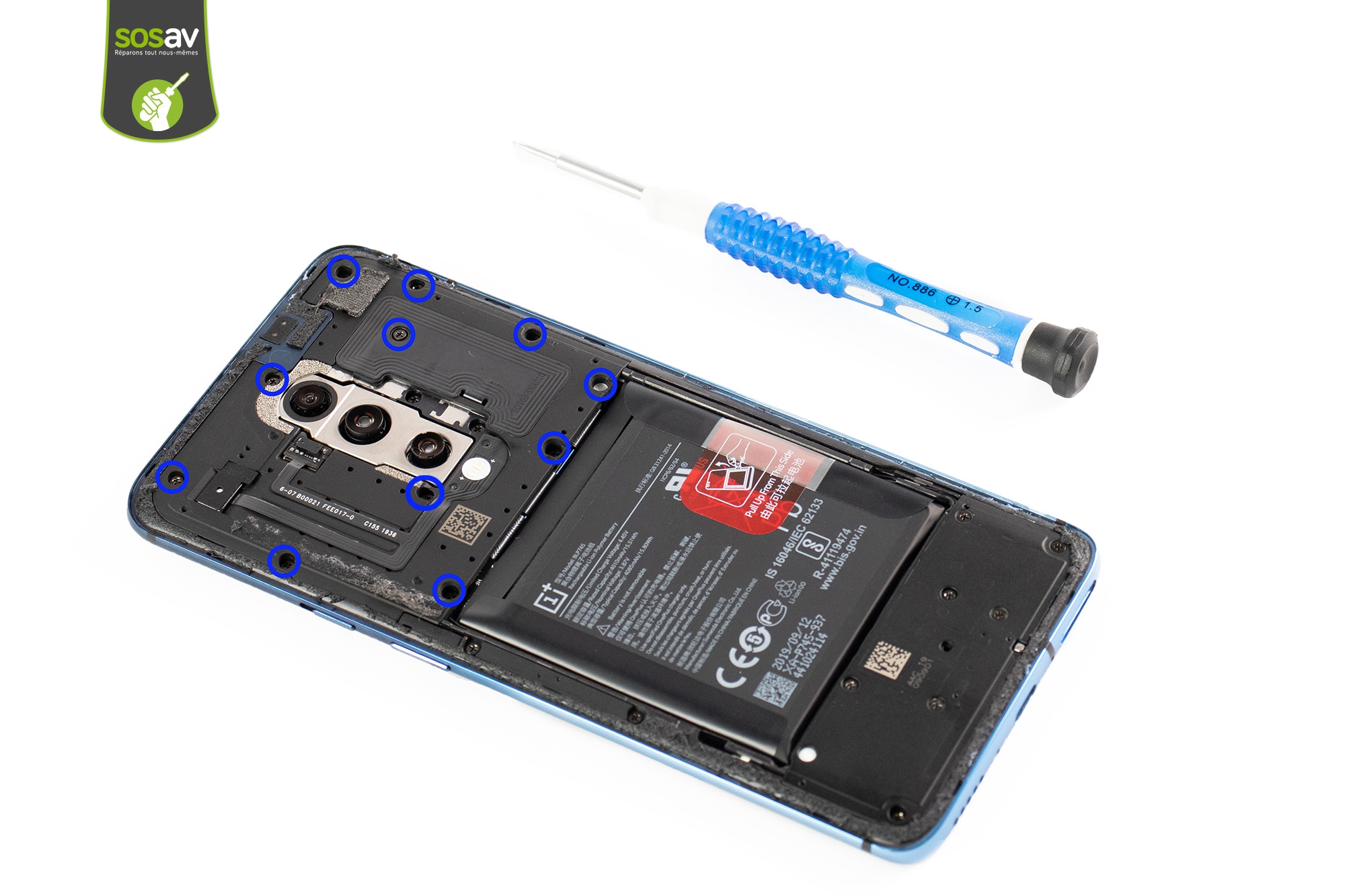

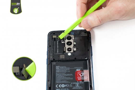

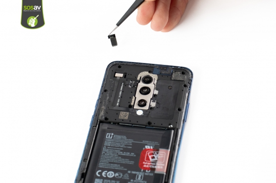

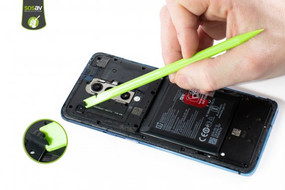

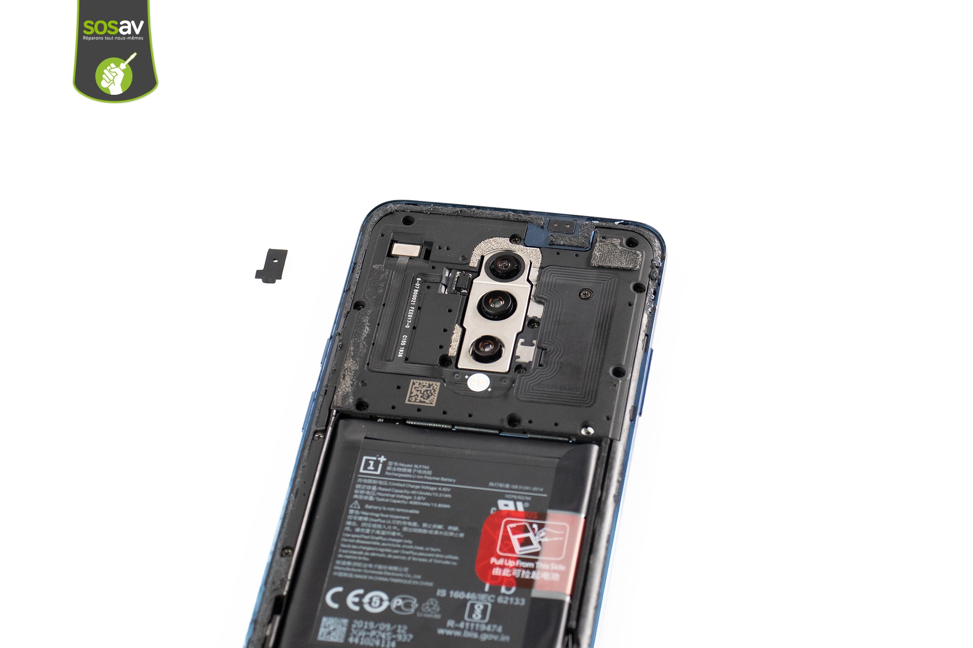

Dévissez les 11 vis cruciformes entourées en bleu. (Photo 1)Avec la spatule en nylon, décollez ensuite le cache noir qui recouvre la nappe NFC.Et sortez-le avec la pince.
Le cache est sorti.

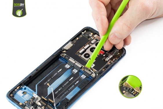

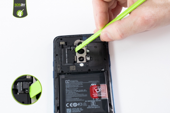

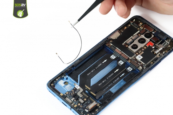

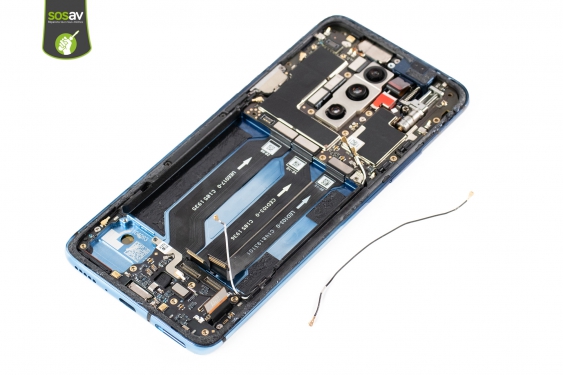

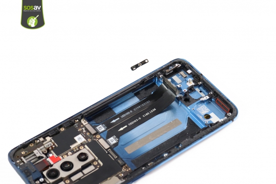

Chauffez quelques secondes pour faciliter le retrait de l'antenne NFC.N'oubliez pas de déconnecter les deux nappes de l'antenne avec la spatule en nylon !
Faites levier avec la spatule en nylon pour sortir en douceur l'antenne NFC.
L'antenne NFC est sortie.

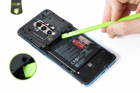

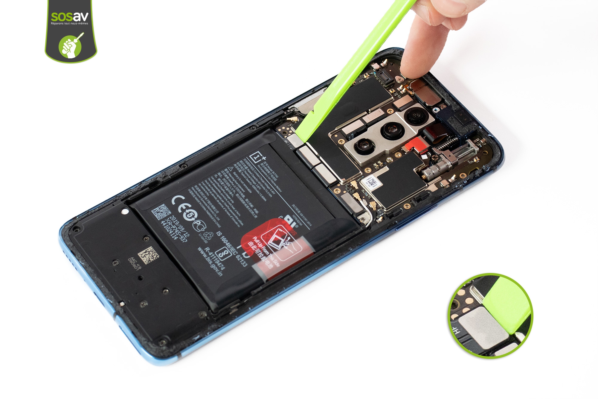

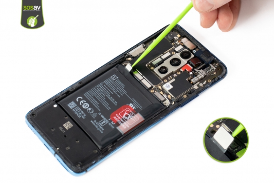

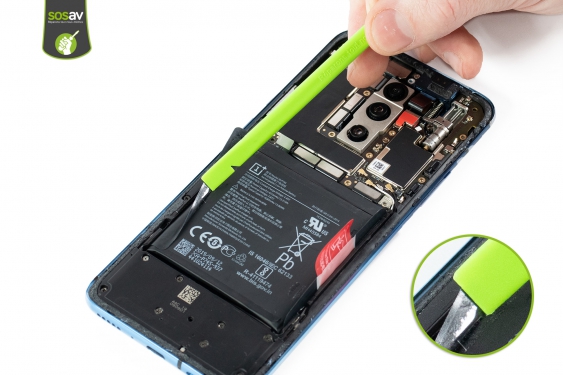

La nappe de la batterie est maintenant accessible.Débranchez-la !

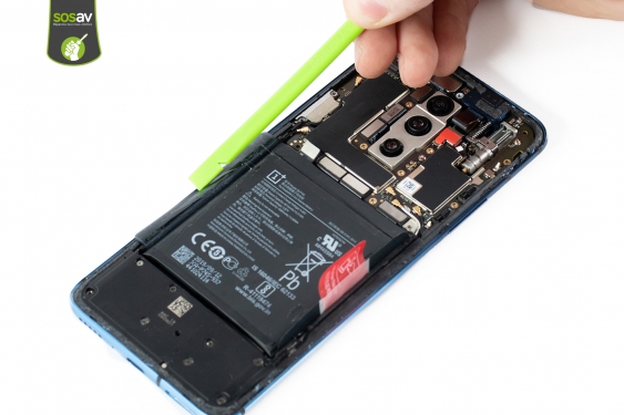

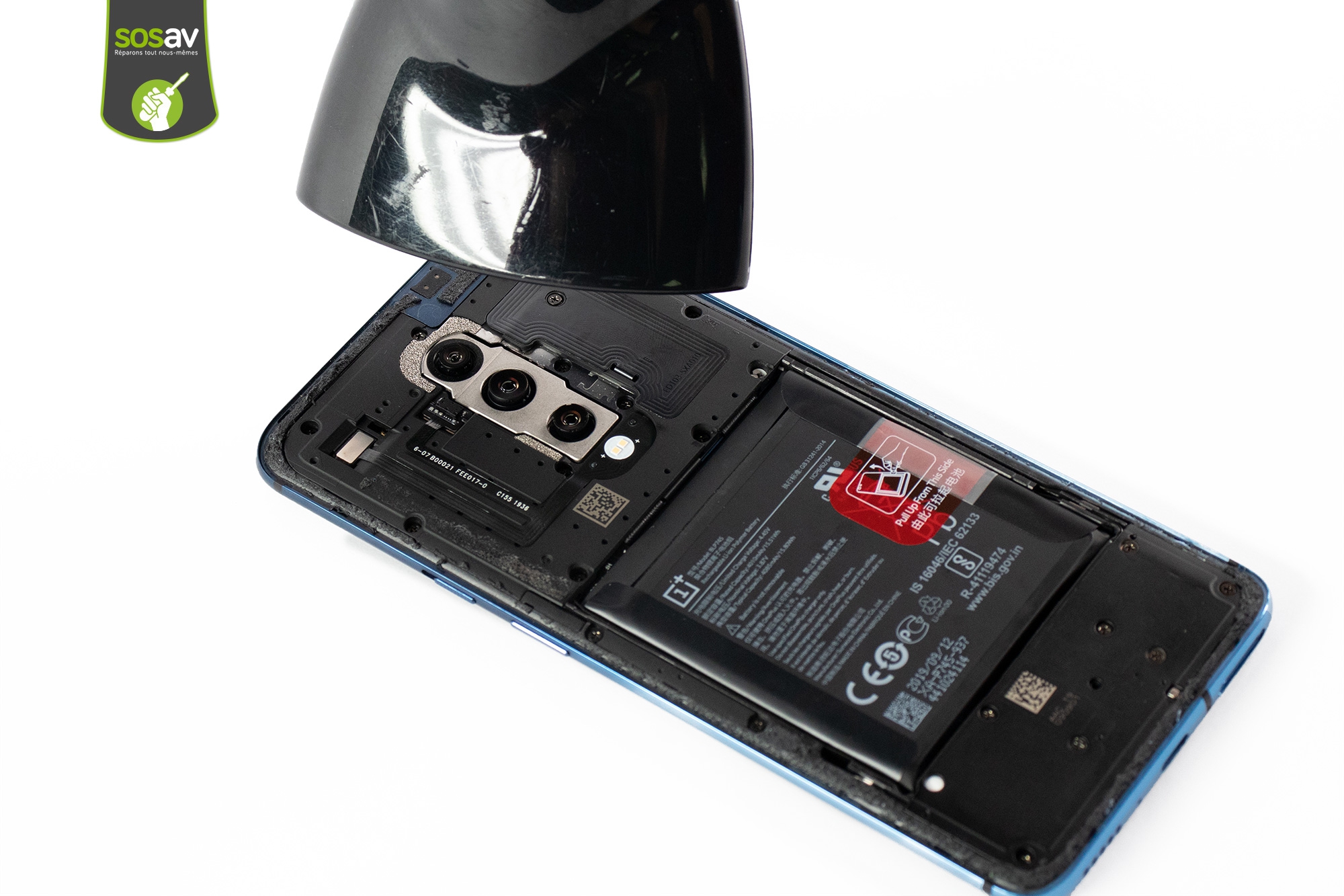

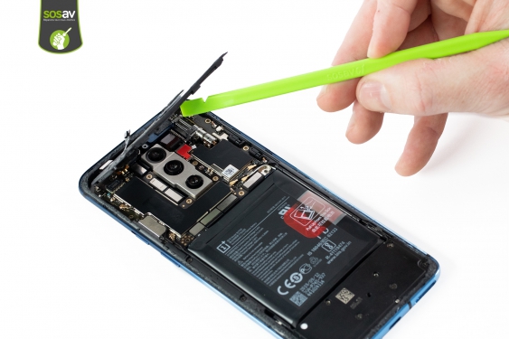

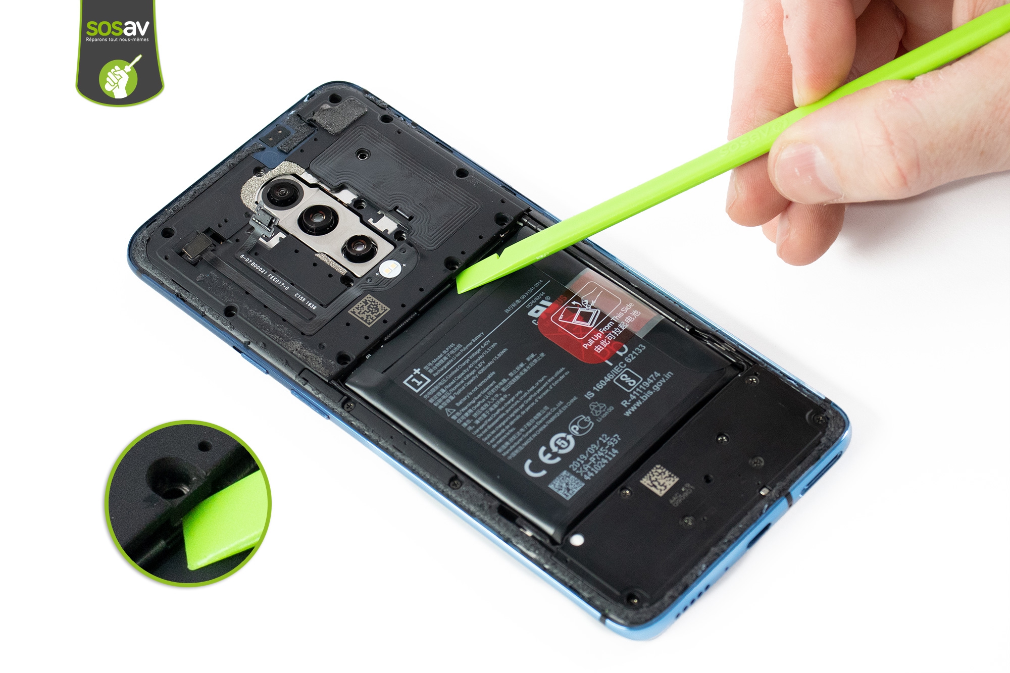

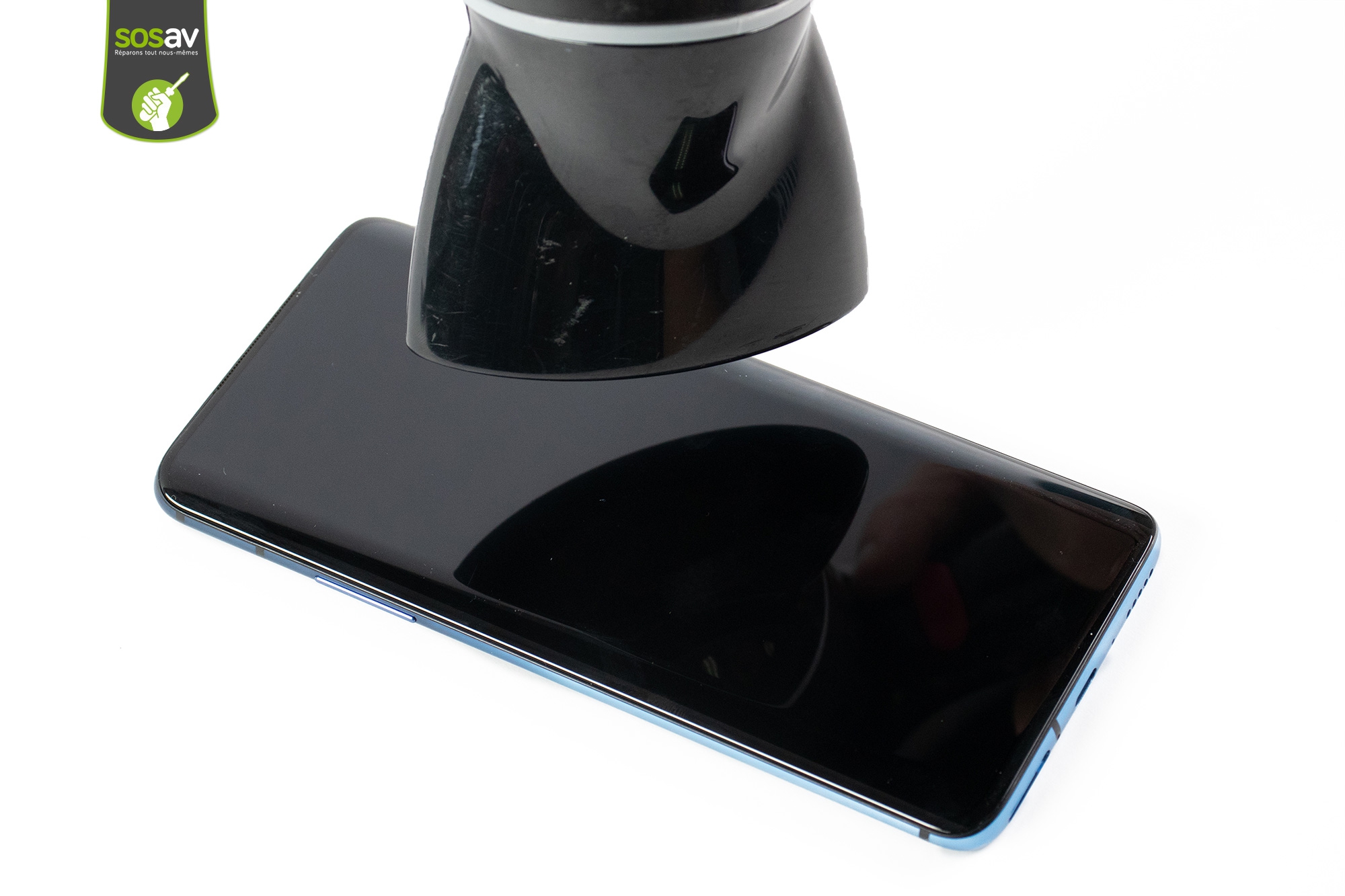

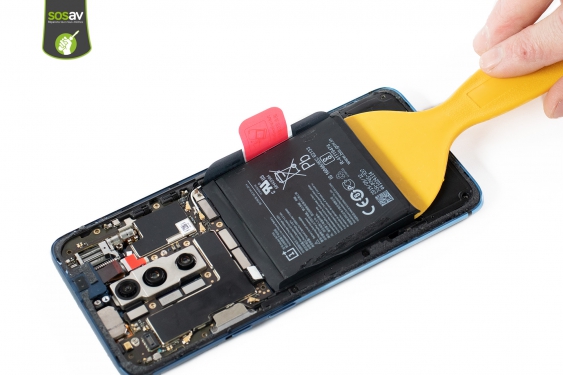

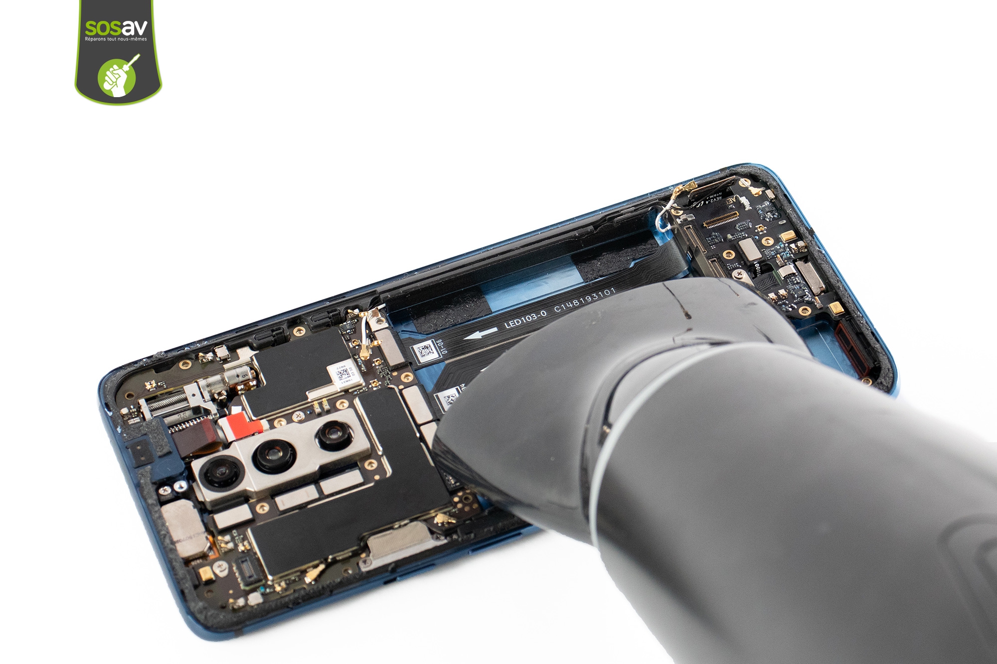

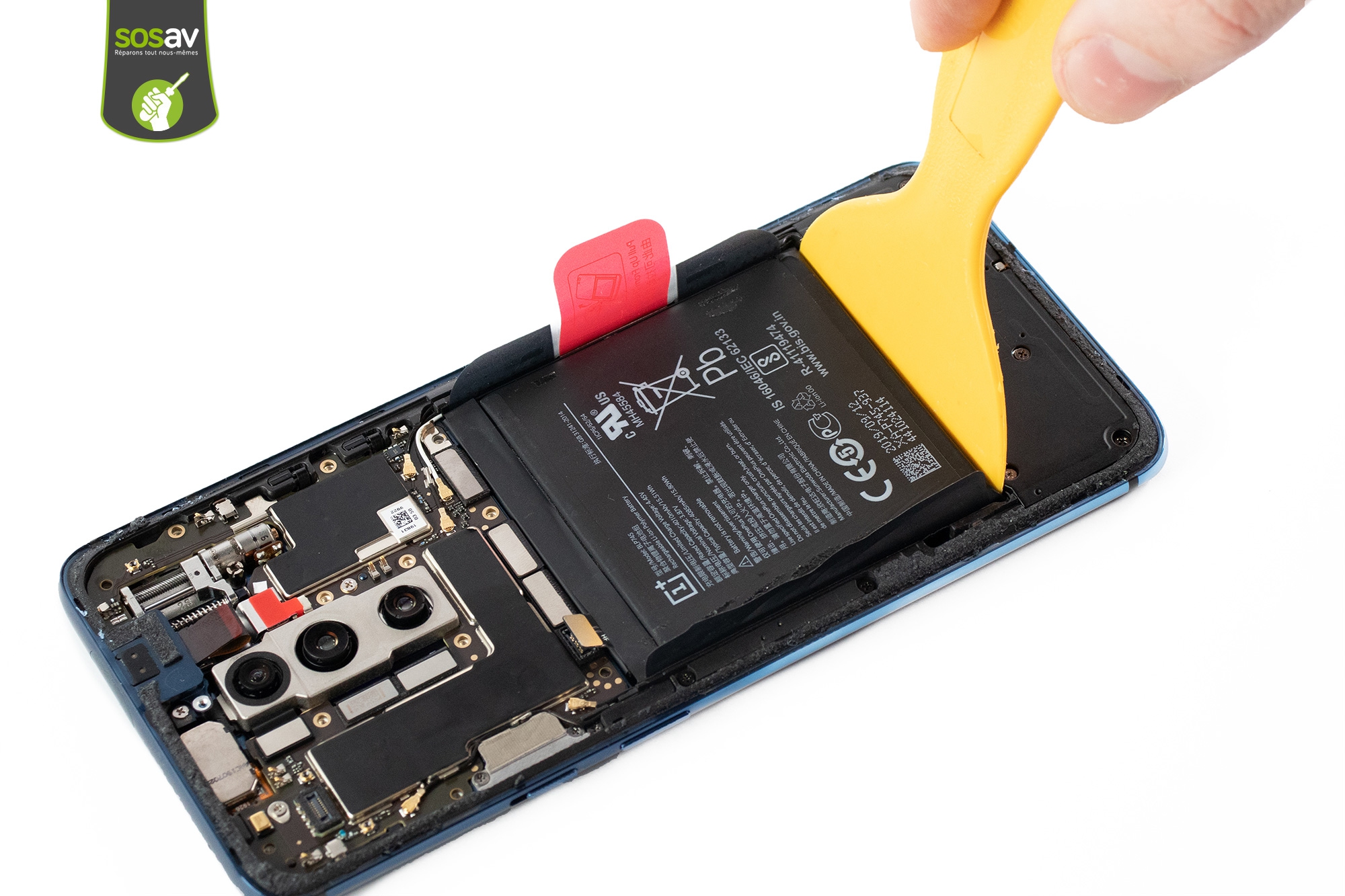

Chauffez une vingtaine de secondes la face avant opposée à la batterie.
Ne jamais chauffer la batterie directement !

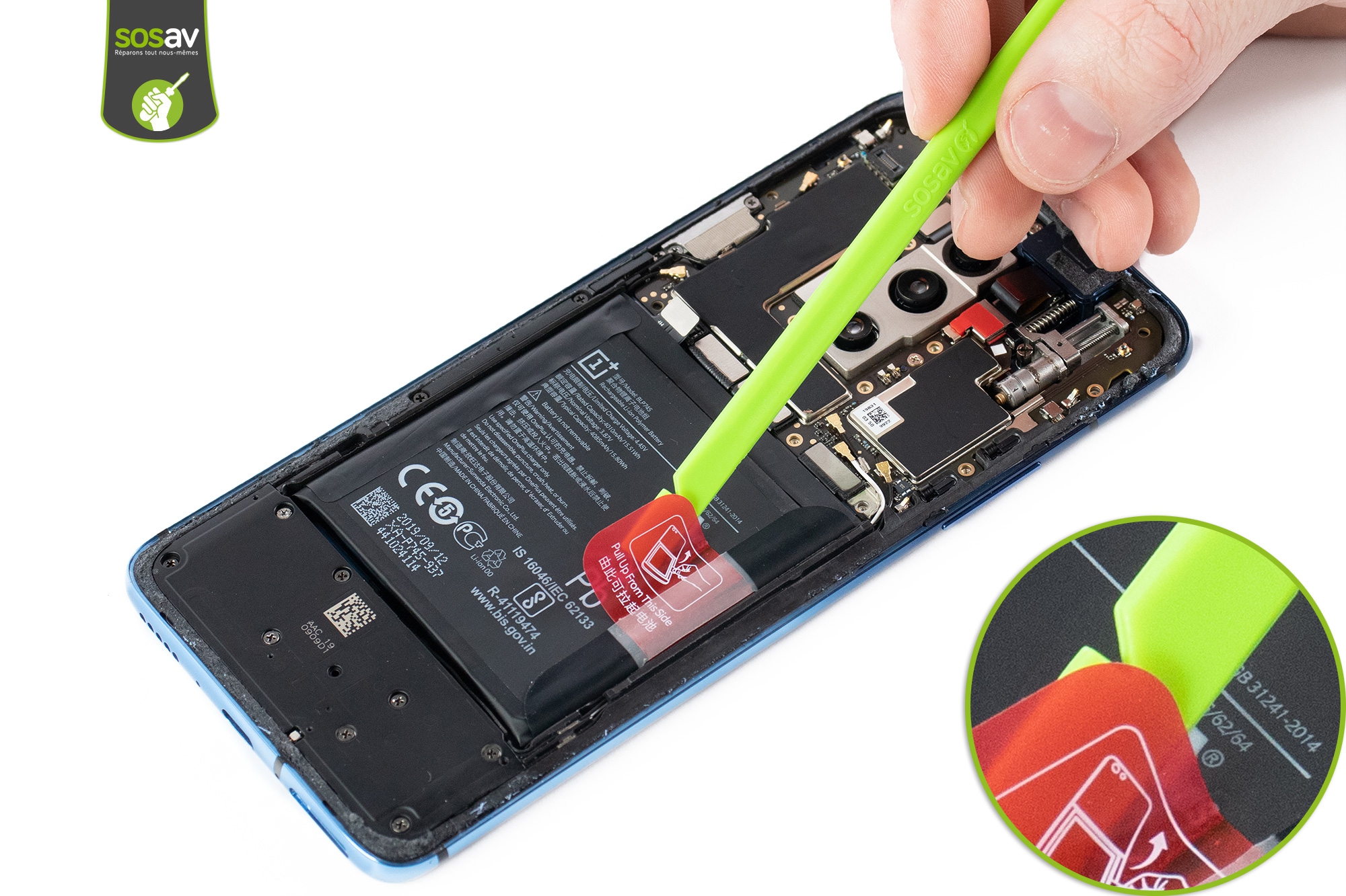

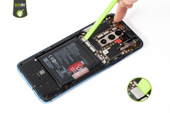

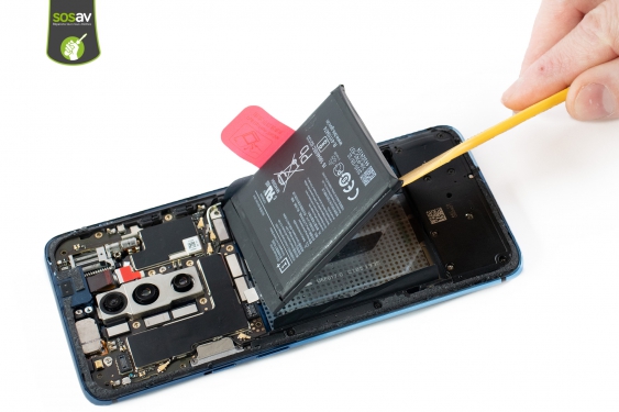

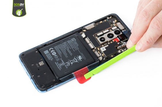

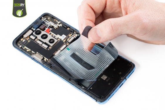

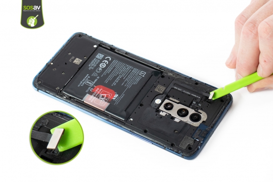

Réutilisez la spatule en nylon pour décoller le sticker rouge...... Ainsi que le sticker noir le long de l'autre côté de la batterie.

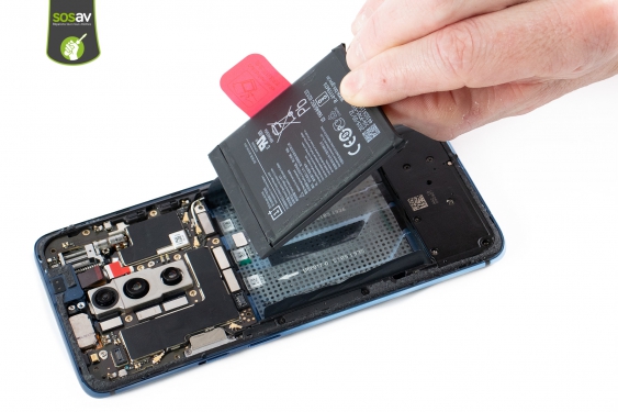

Glissez progressivement la spatule large et plate sous la batterie pour la sortir.
Attention à ne pas plier ni perceer la batterie !

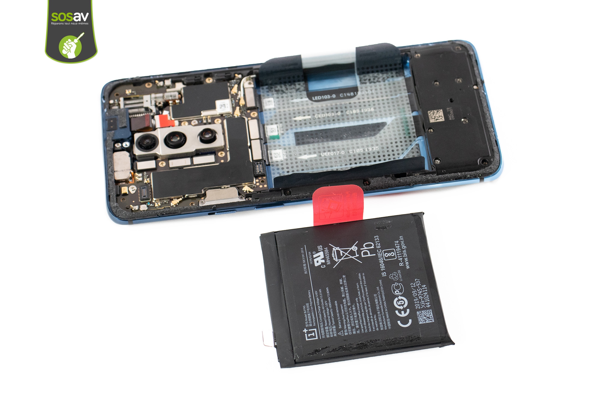

La batterie OnePlus 7T Pro est extraite !

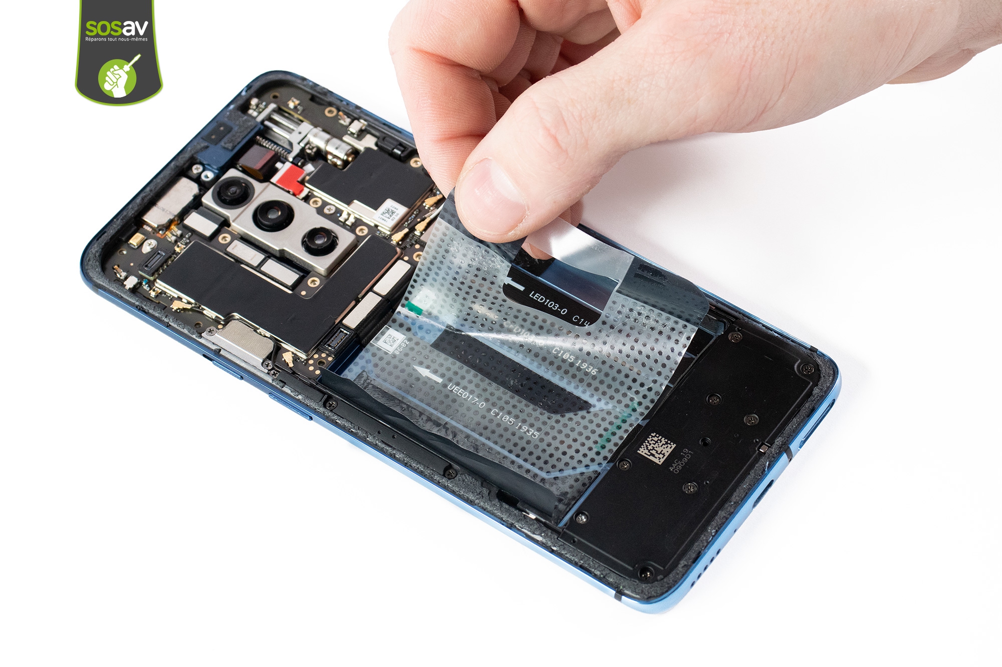

Décollez le sticker batterie resté accroché sur le châssis.

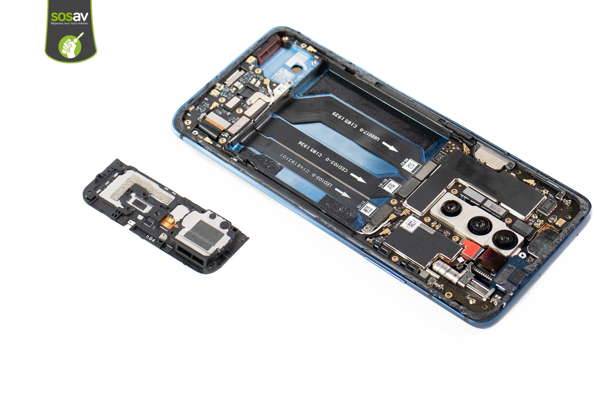

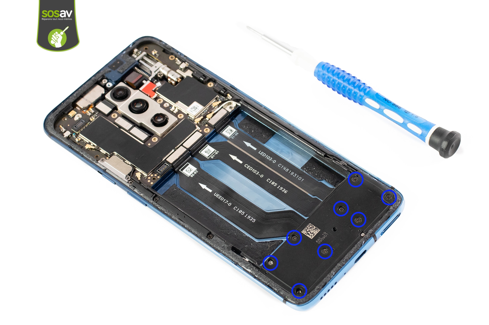

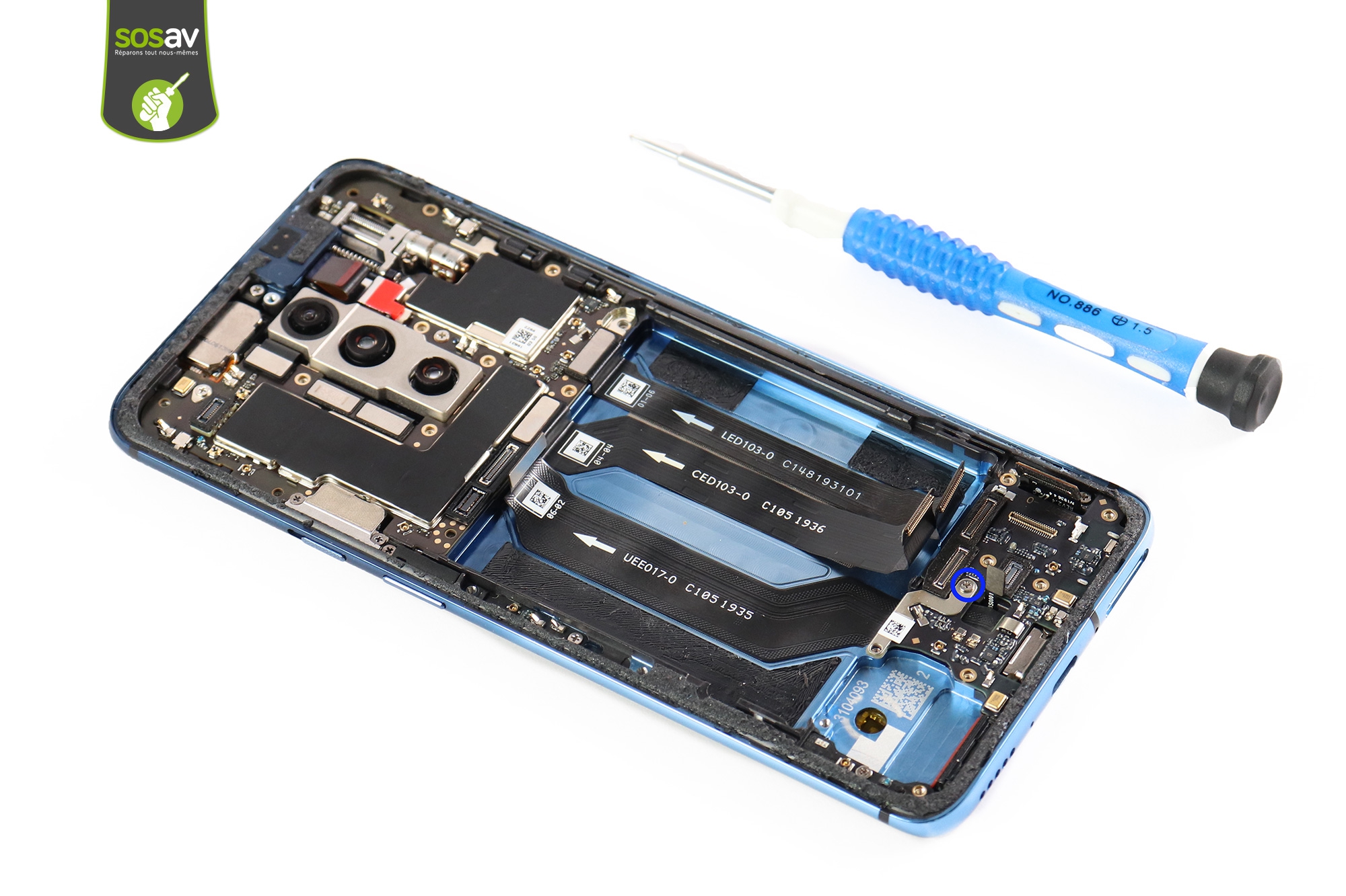

Dévissez les 8 vis cruciformes entourées en bleu. (Photo 1)Faites levier avec la spatule en nylon pour sortir le haut-parleur externe.
Le haut-parleur externe est démonté.

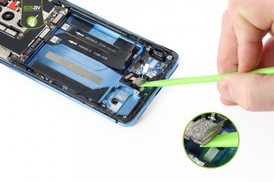

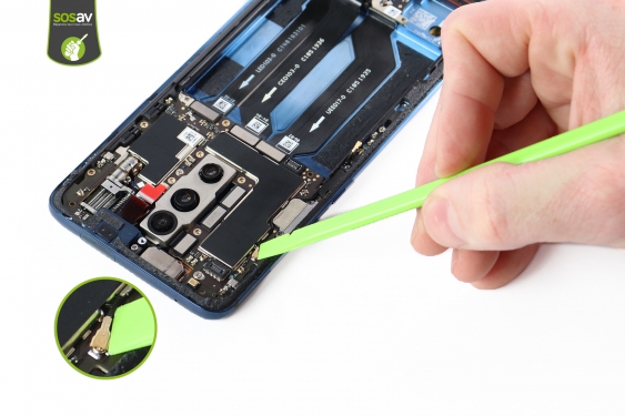

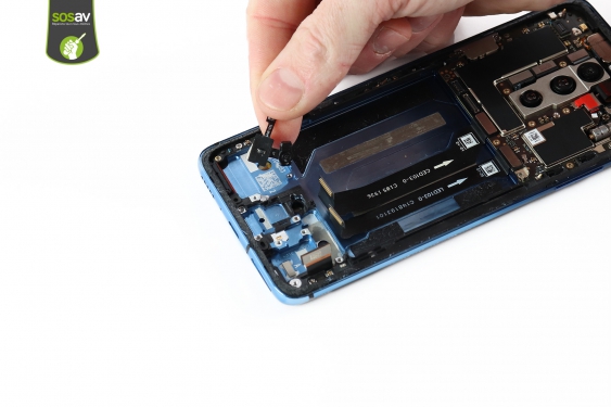

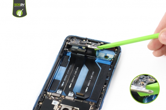

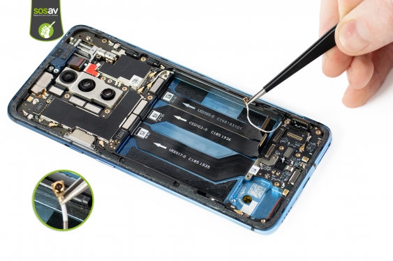

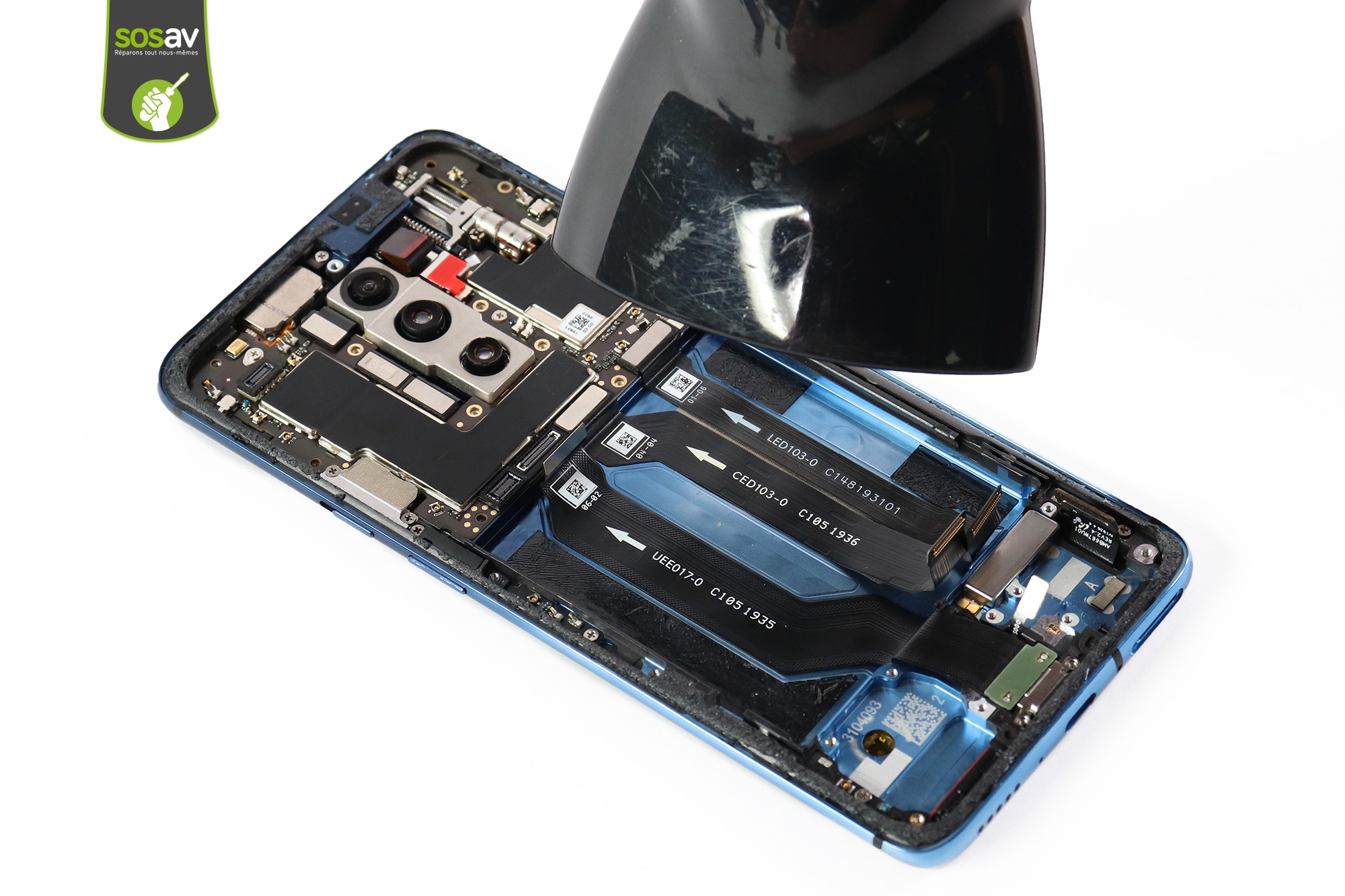

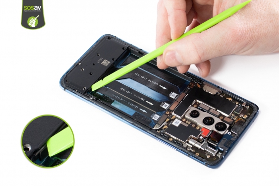

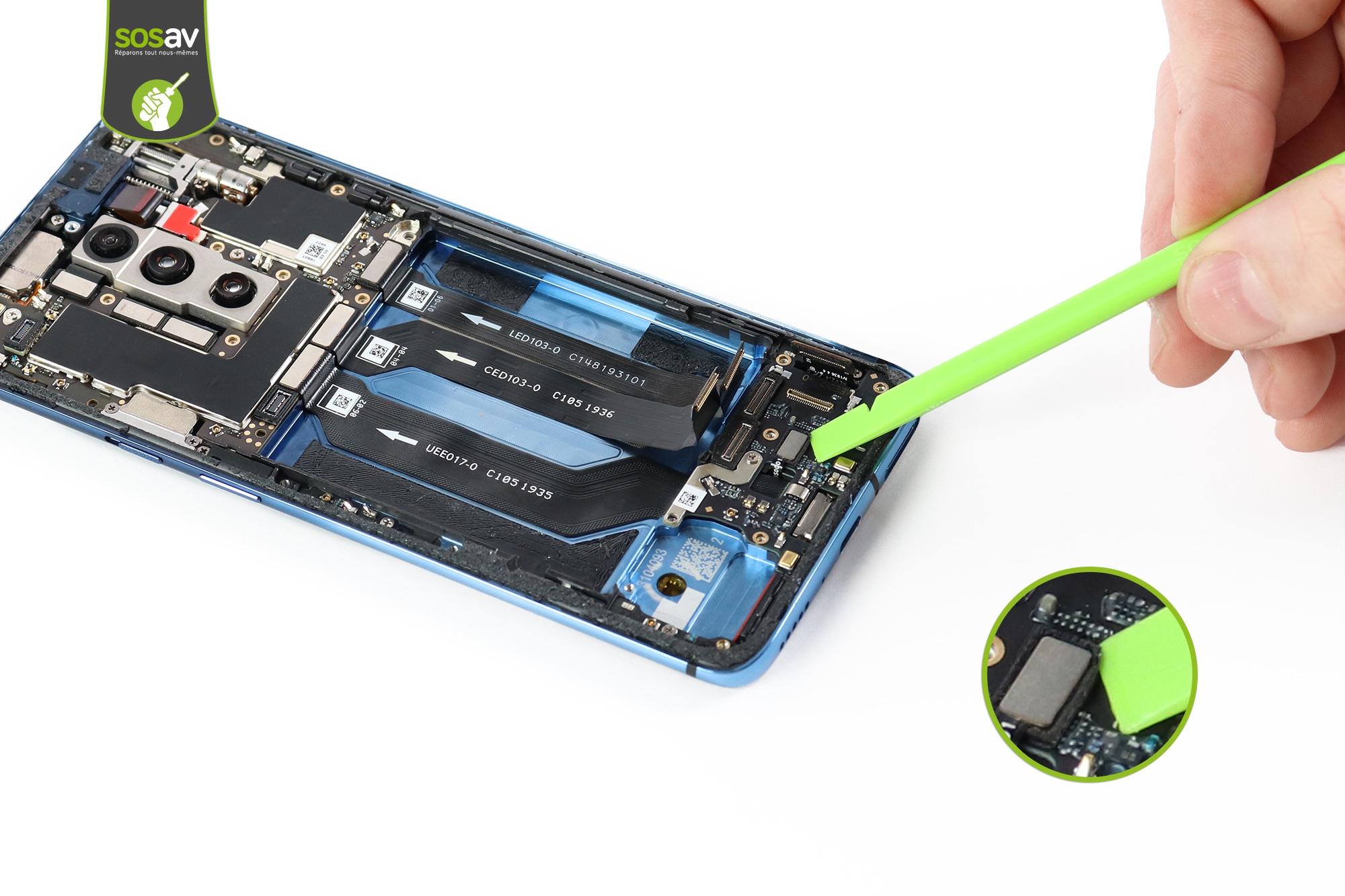

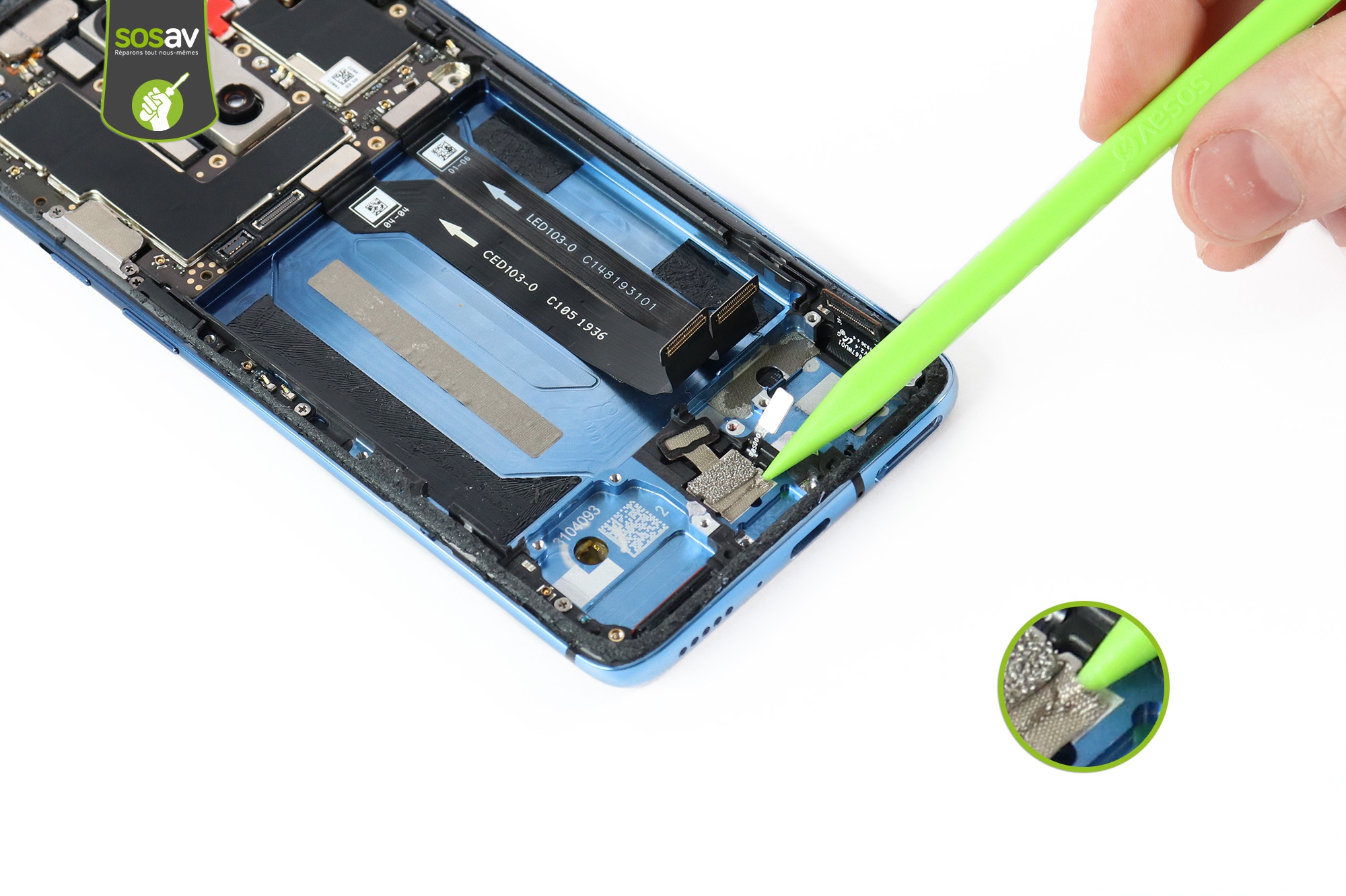

Chauffez quelques secondes le cache noir qui retient les nappes afin de le retirer.

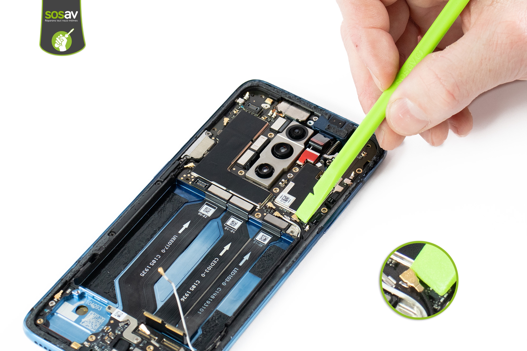

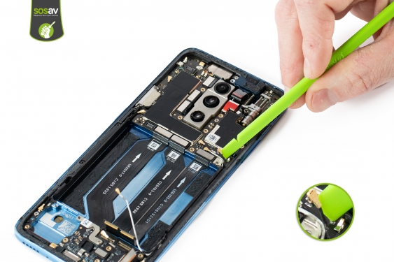

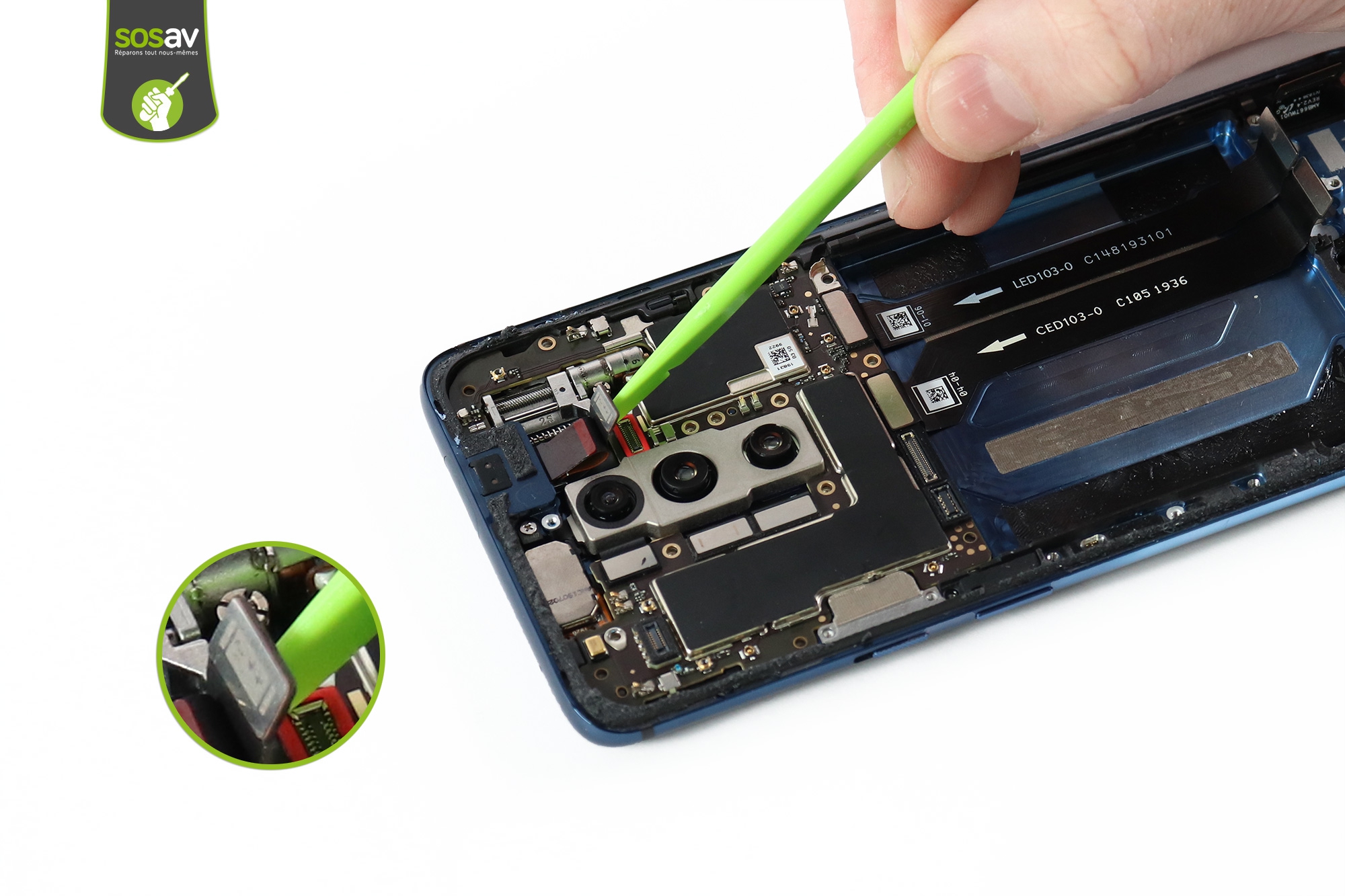

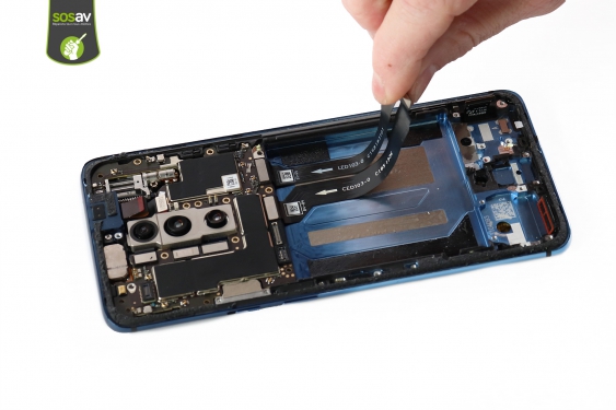

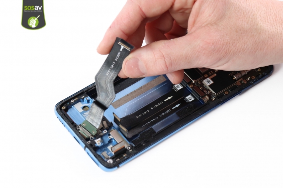

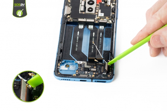

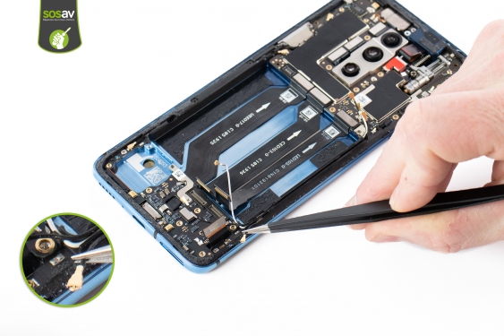

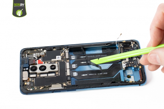

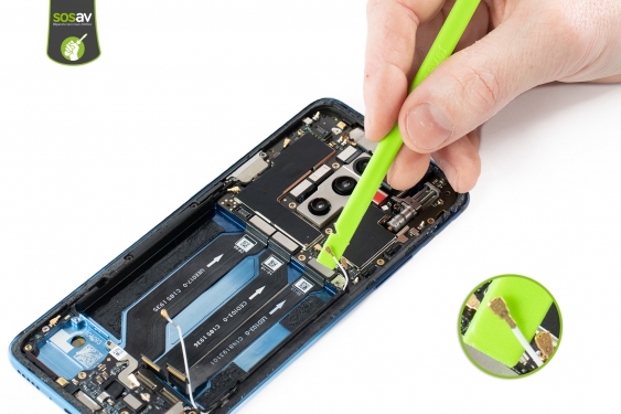

Conservez la spatule pour déconnecter la nappe de l'écran ainsi que les nappes de liaison du connecteu de charge.Débranchez ensuite le câble d'interconnexion blanc et attrapez-le avec la pince pour commencer à le déloger du châssis.
Répétez l'opération pour le câble d'interconnexion noir juste à côté.
Débranchez enfin le 3ème câble d'interconnexion.
Etape 24

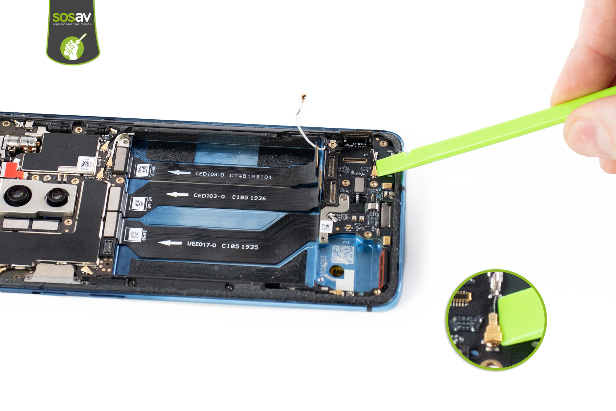

Puis déconnectez les 3 câbles du côté carte mère.
Etape 25

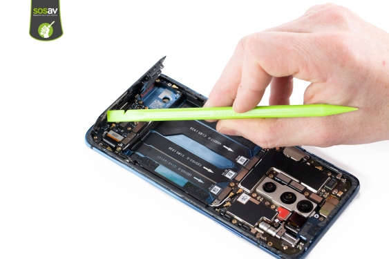

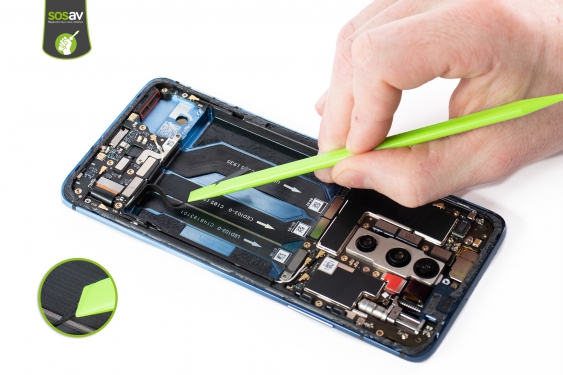

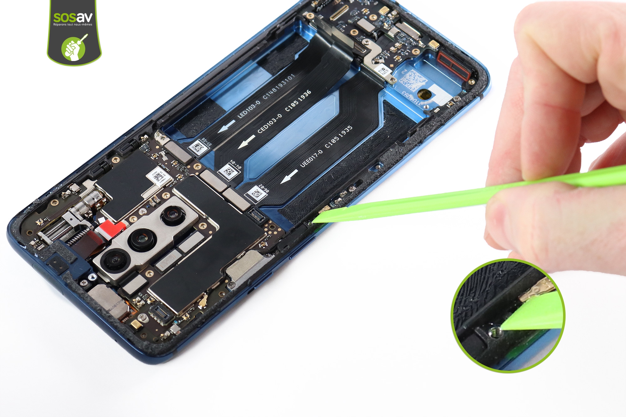

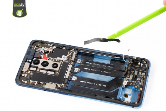

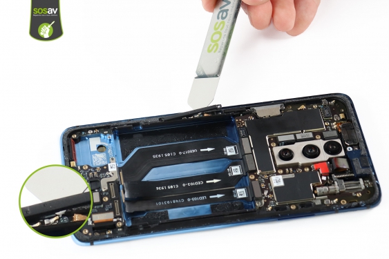

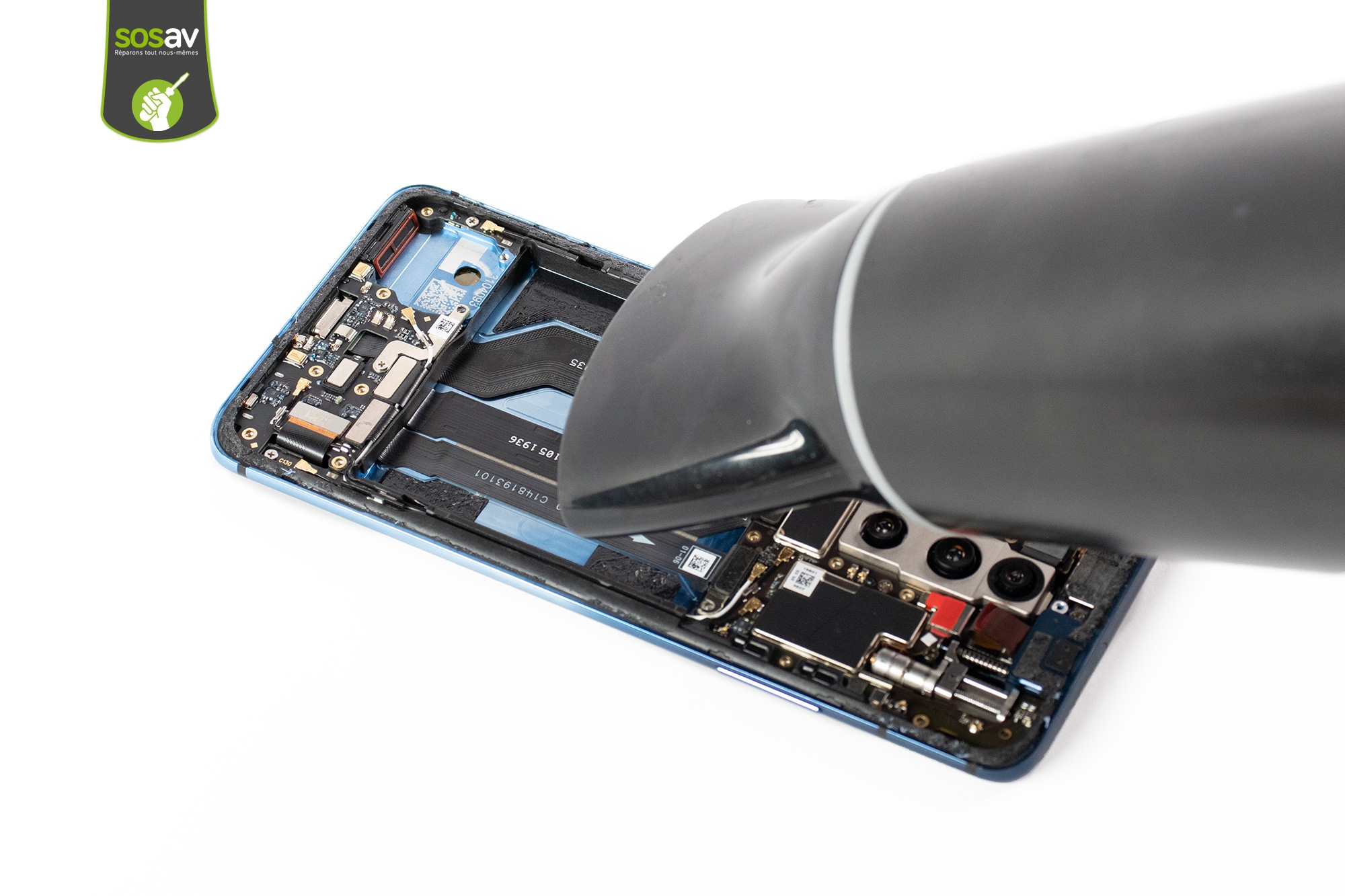

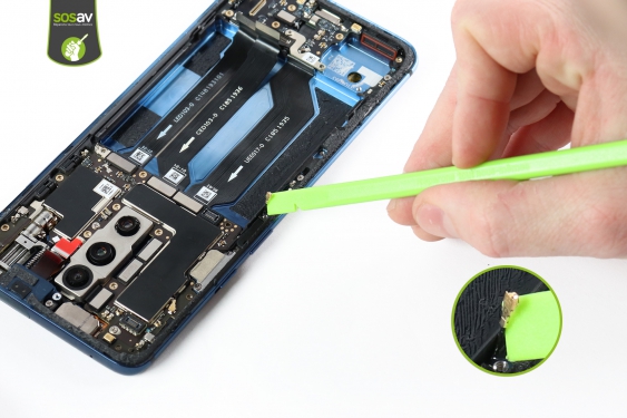

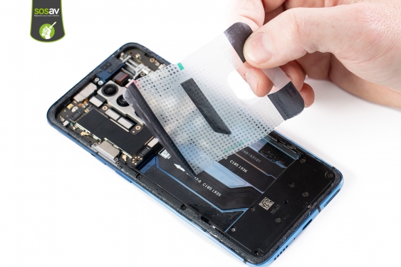

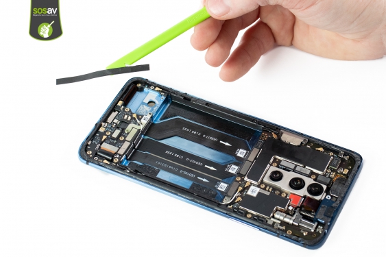

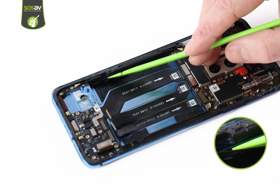

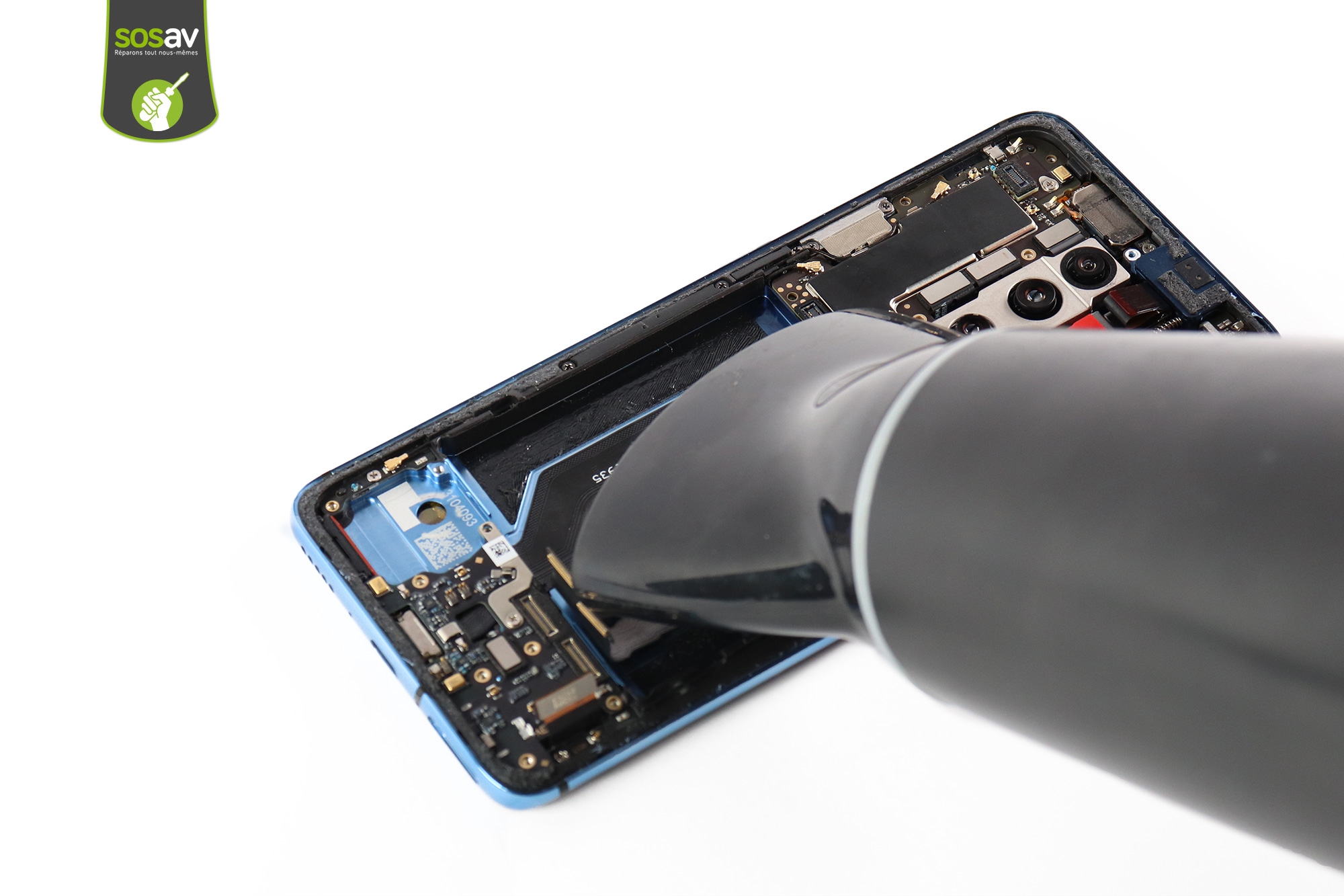

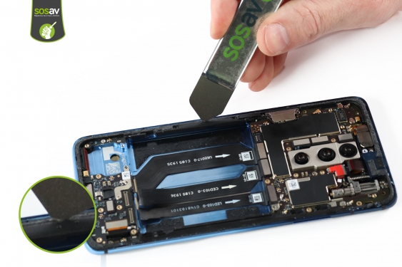

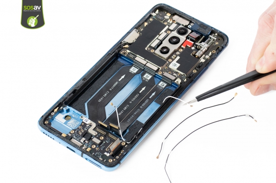

Chauffez à nouveau le sticker noir qui recouvre les câbles d'interconnexion sur le rebord du châssis et retirez-le.
Etape 26

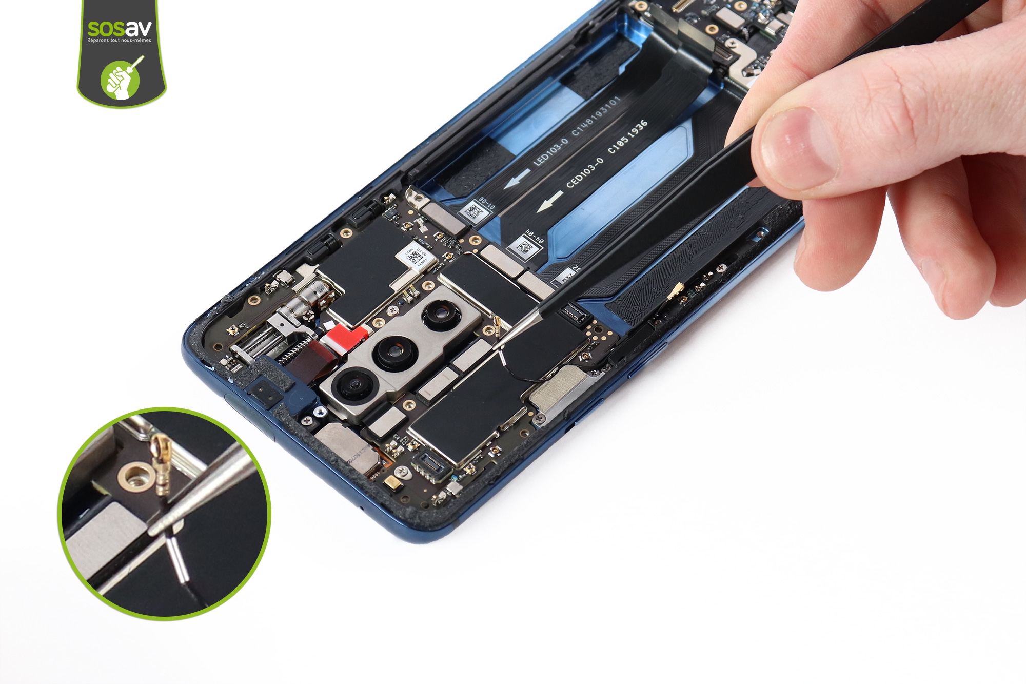

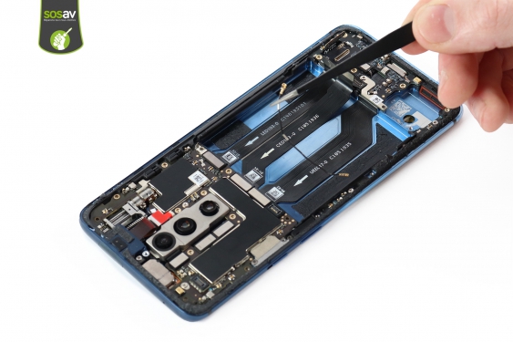

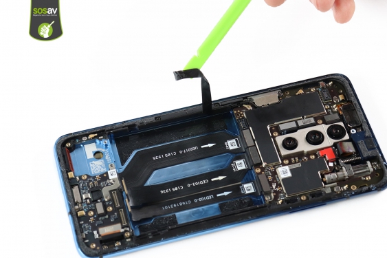

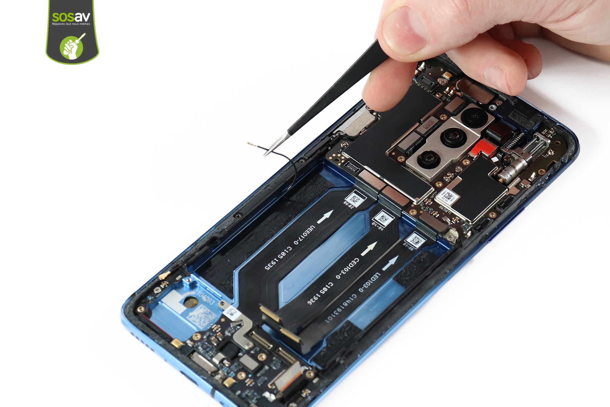

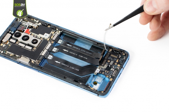

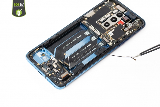

Avec la pince, retirez le premier câble d'interconnexion.
Etape 27

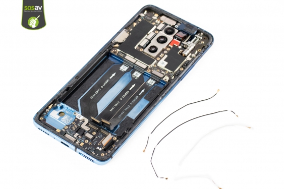

Puis faites de même pour les deux autres câbles.Les trois premiers câbles d'interconnexion sont déposés.
Etape 28

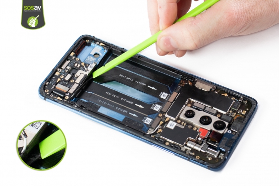

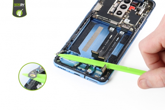

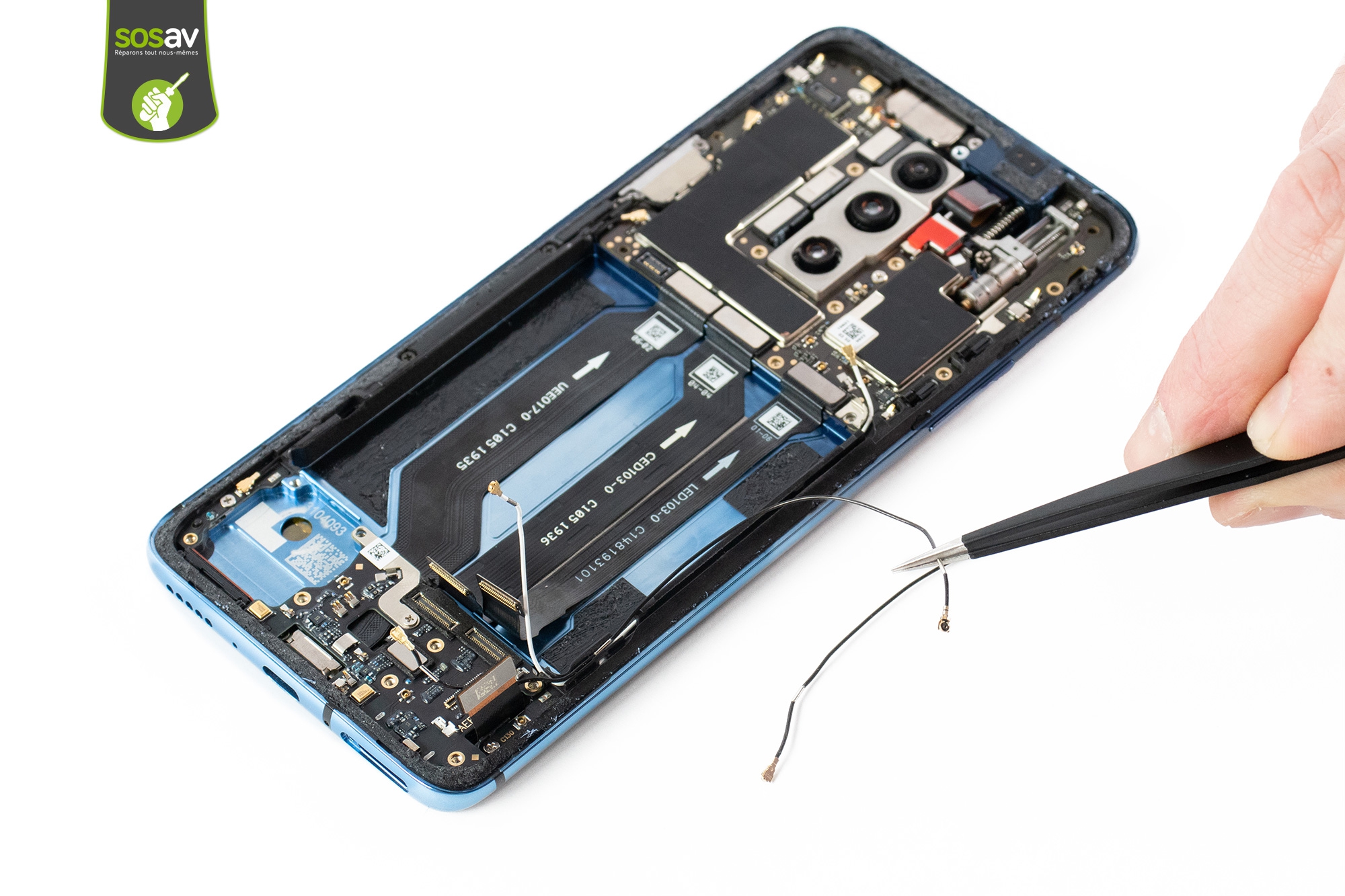

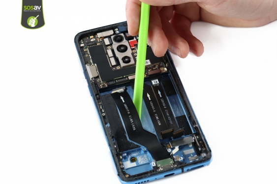

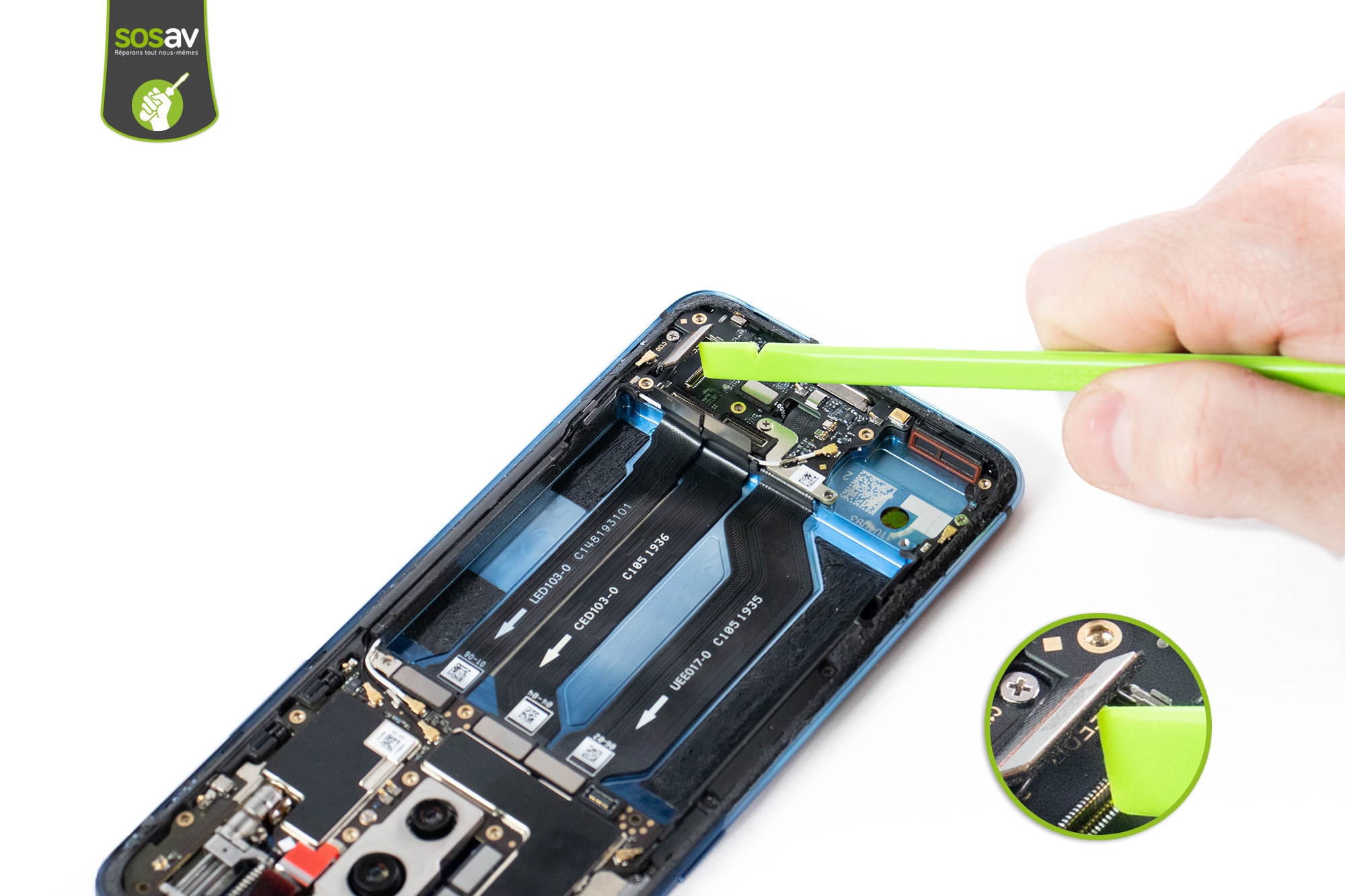

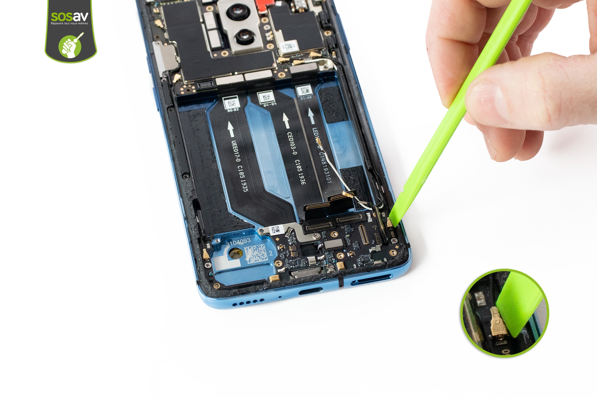

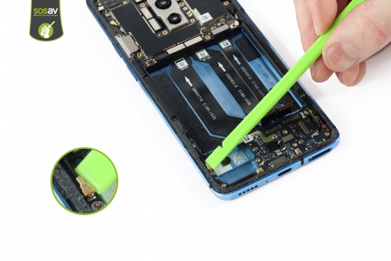

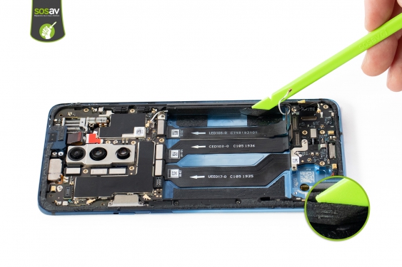

Chauffez le sticker noir de l'autre côté du châssis.Puis retirez-le.
Etape 29

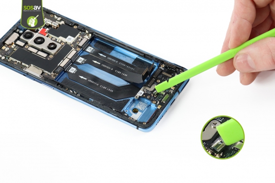

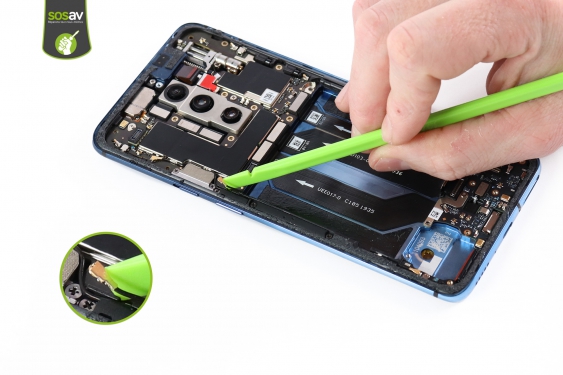

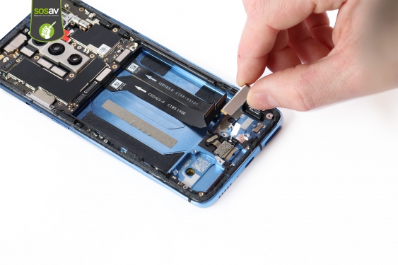

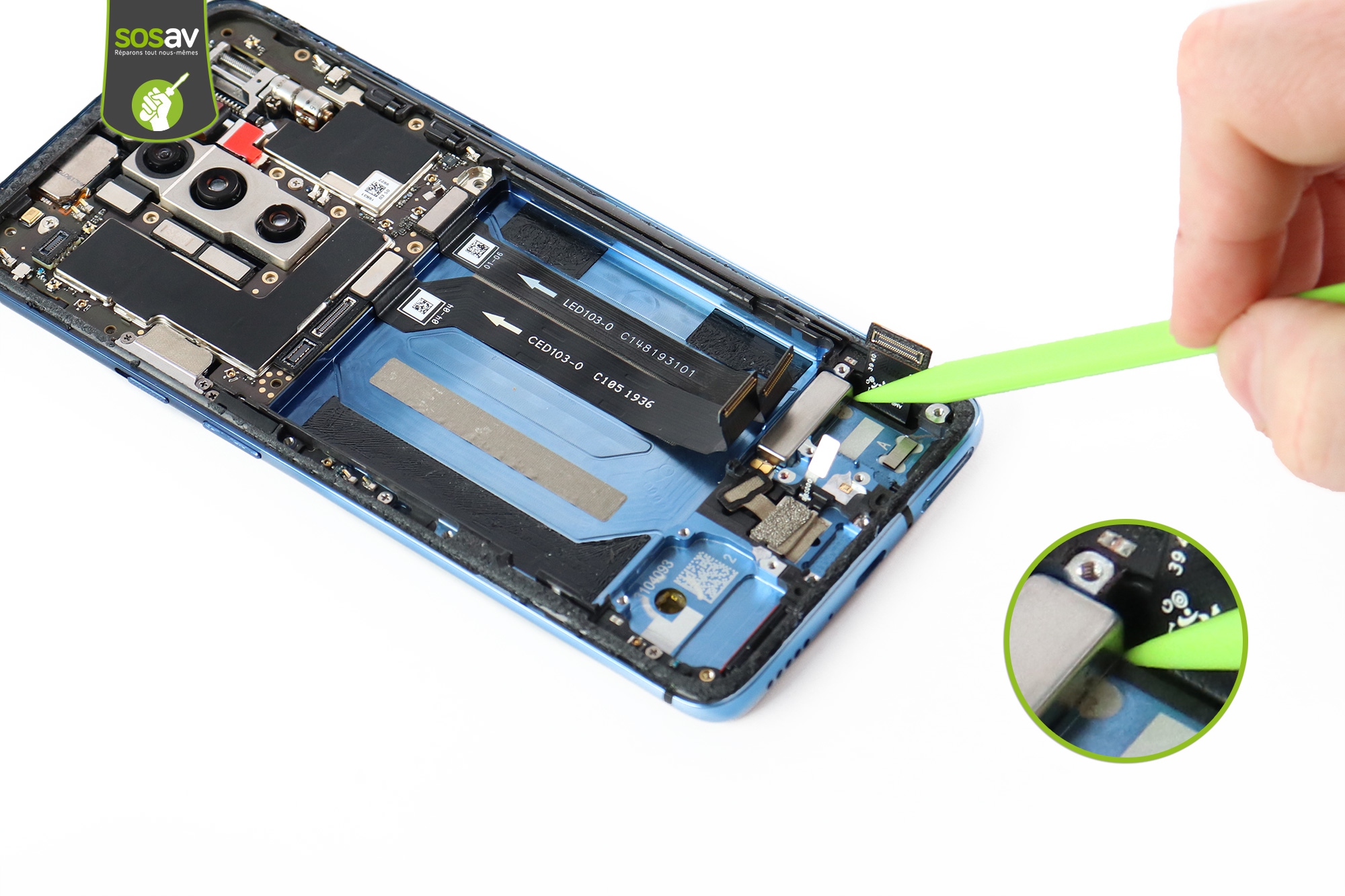

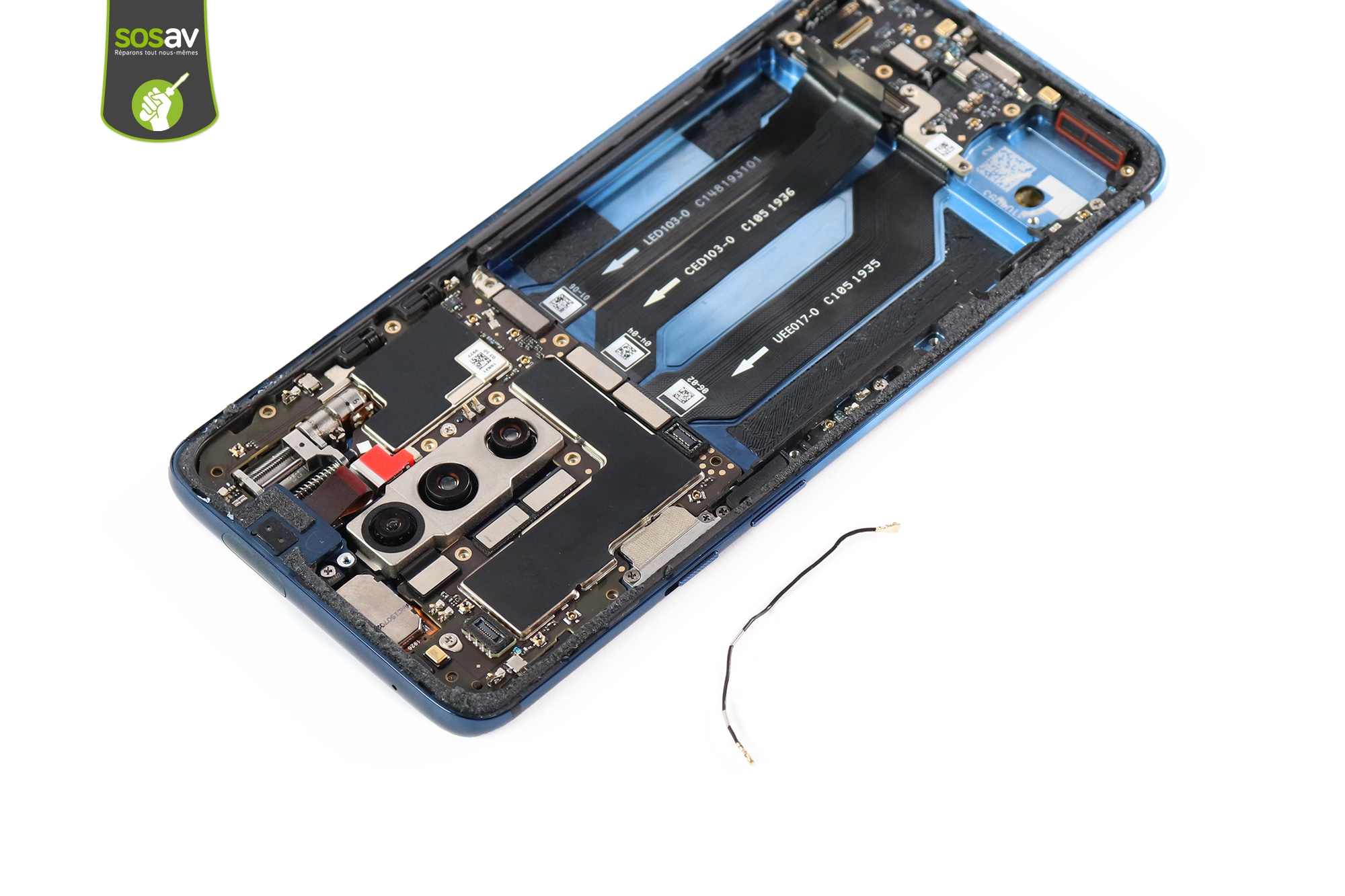

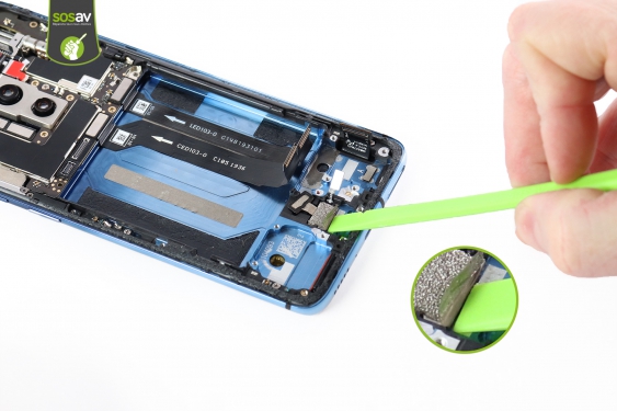

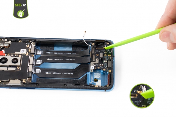

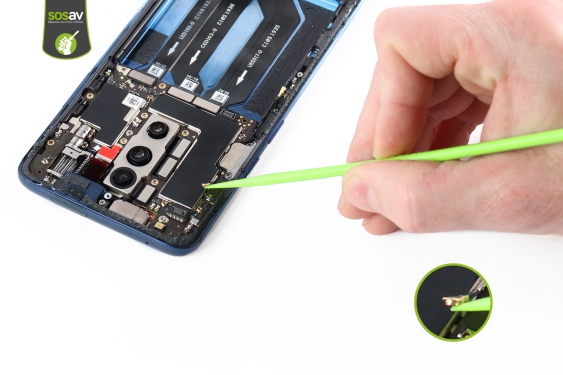

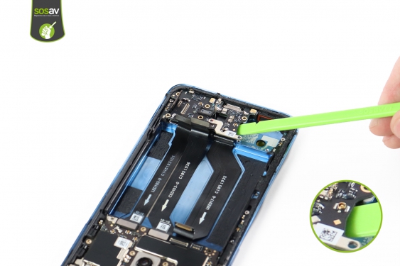

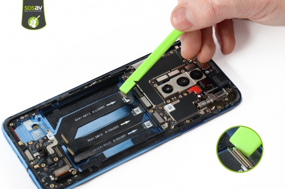

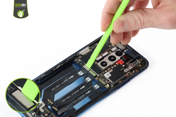

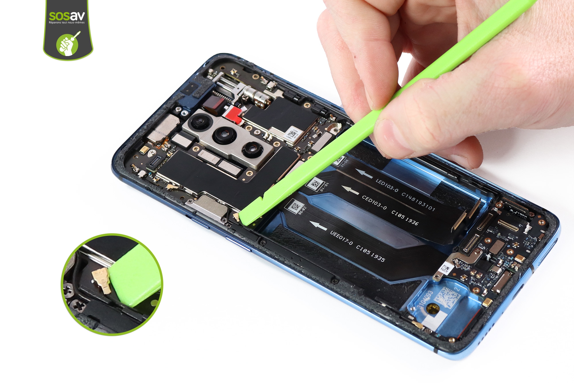

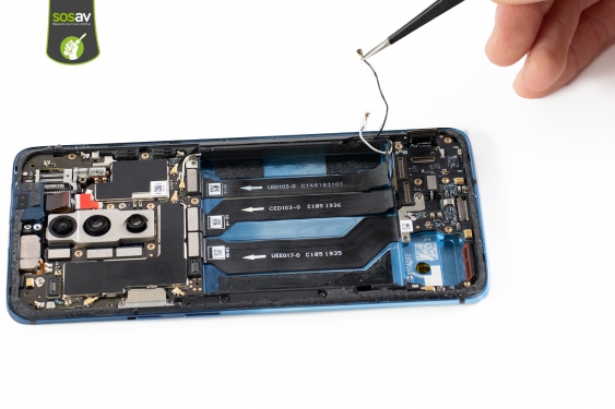

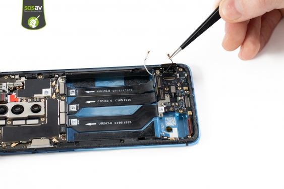

Débranchez les deux côtés du câble d'interconnexion grâce à la spatule.
Etape 30
Saisissez et sortez ensuite le câble avec la pince.
Etape 31

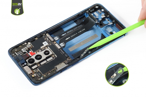

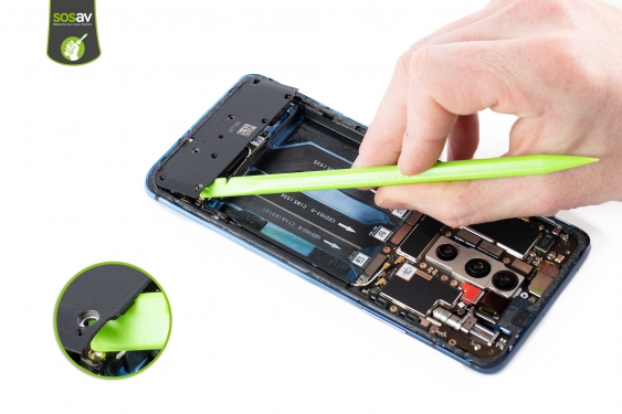

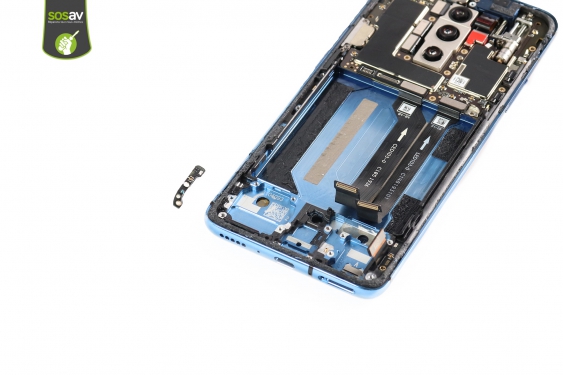

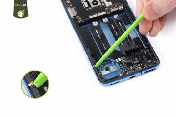

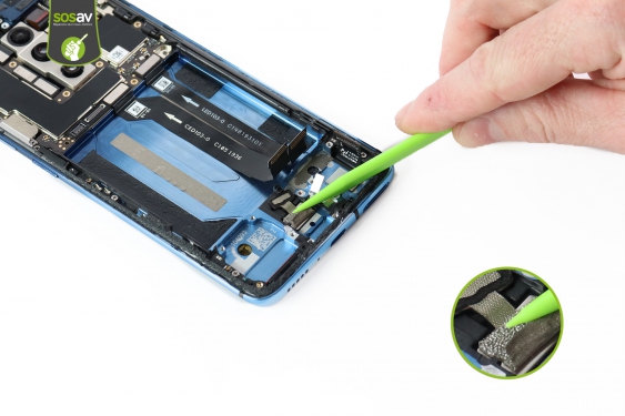

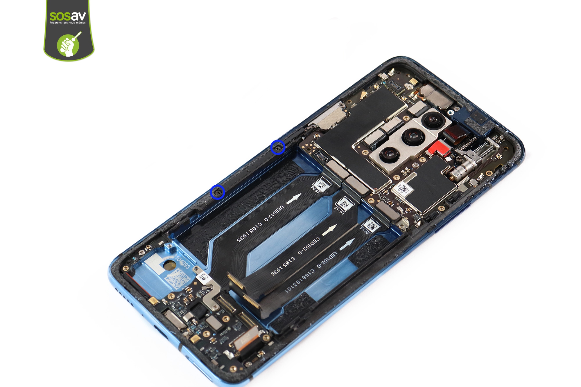

Dévissez les 2 vis cruciformes entourées en bleu. (Photo 1)Aidez-vous d'une iSesamo pour déloger le cache du châssis !
Etape 32

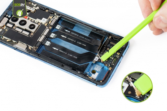

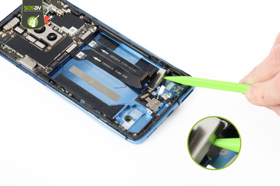

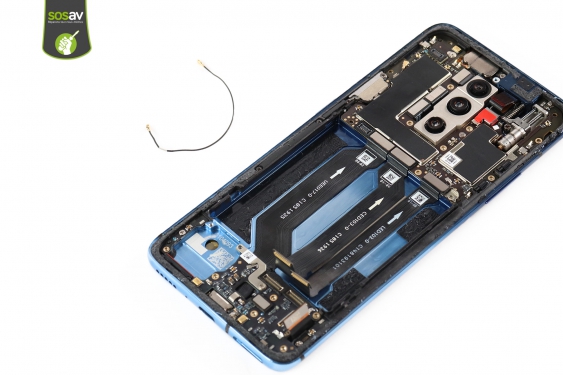

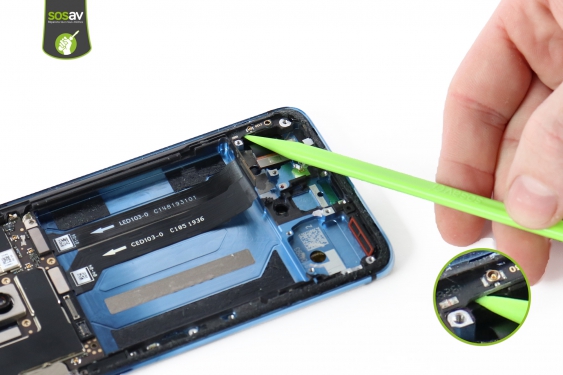

Vous pouvez déconnecter le dernier câble d'interconnexion de part et d'autre avec la spatule en nylon.
N'utilisez pas la iSesamo en métal au risque de créer des courts-circuits !
Etape 33

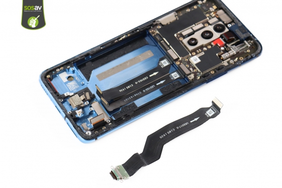

Il ne vous reste plus qu'à extraire le dernier câble avec la pince.
Etape 34
Le dernier câble est démonté.
Etape 35

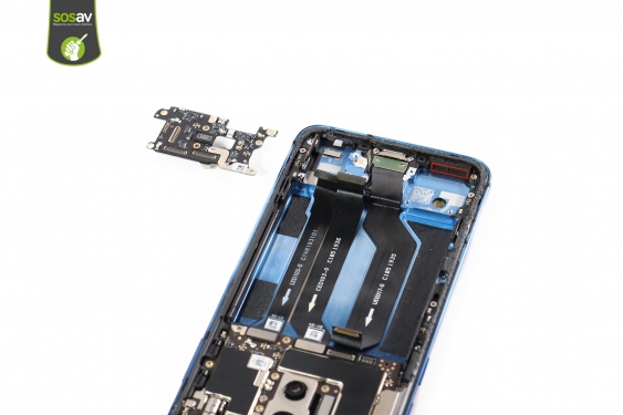

Déconnectez la nappe du capteur d'empreinte.Et débranchez le connecteur de charge au niveau de la carte mère.
Etape 36

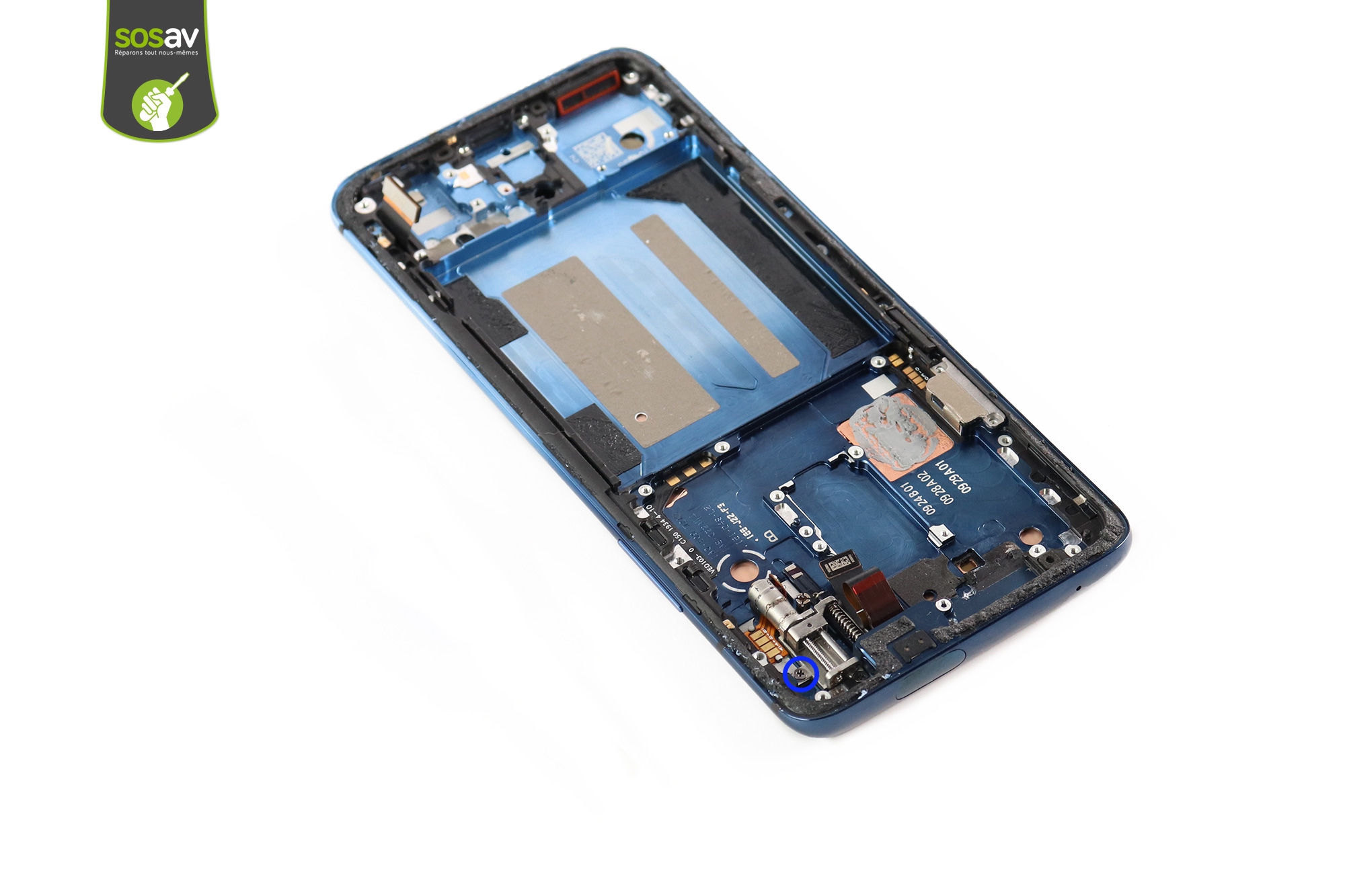

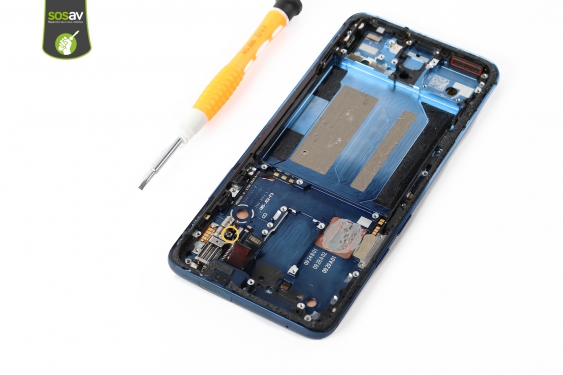

Dévissez ensuite la vis cruciforme entourée en bleu. (Photo 1)Vous pouvez maintenant soulever et sortir le lecteur SIM.
Etape 37

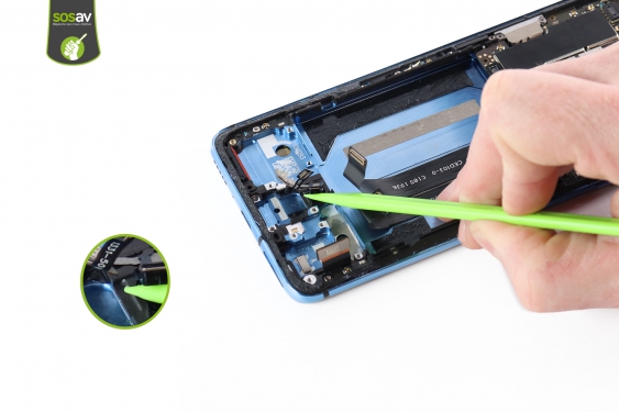

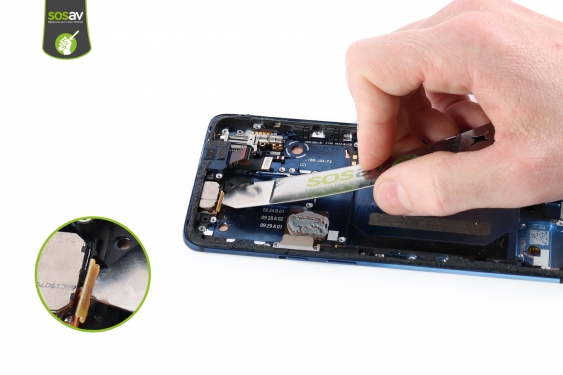

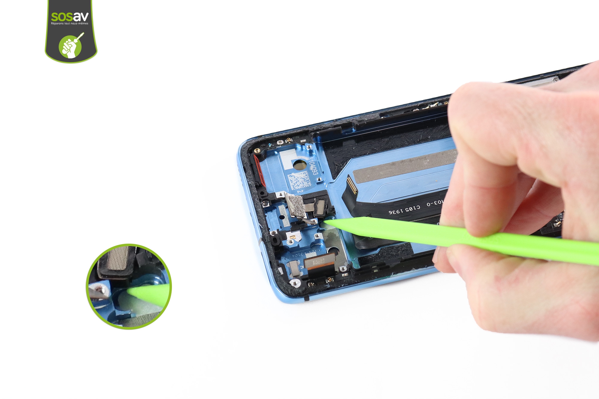

Chauffez quelques secondes pour retirer plus aisément le connecteur de charge.Décollez la nappe du châssis en vous aidant de la spatule en nylon.
Attention à ne pas abîmer la nappe qui est fragile !Le connecteur de charge est déposé.

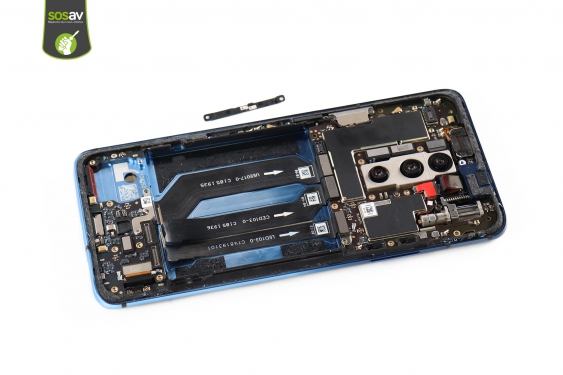

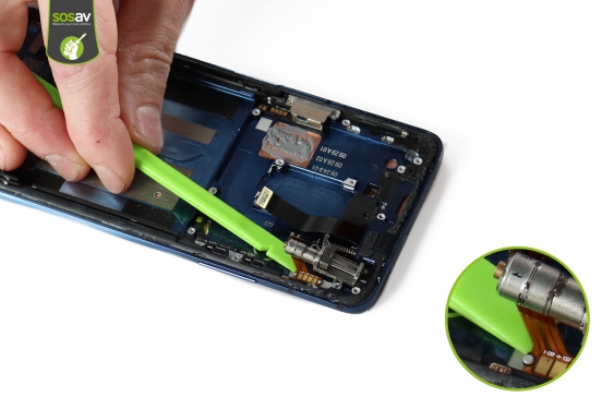

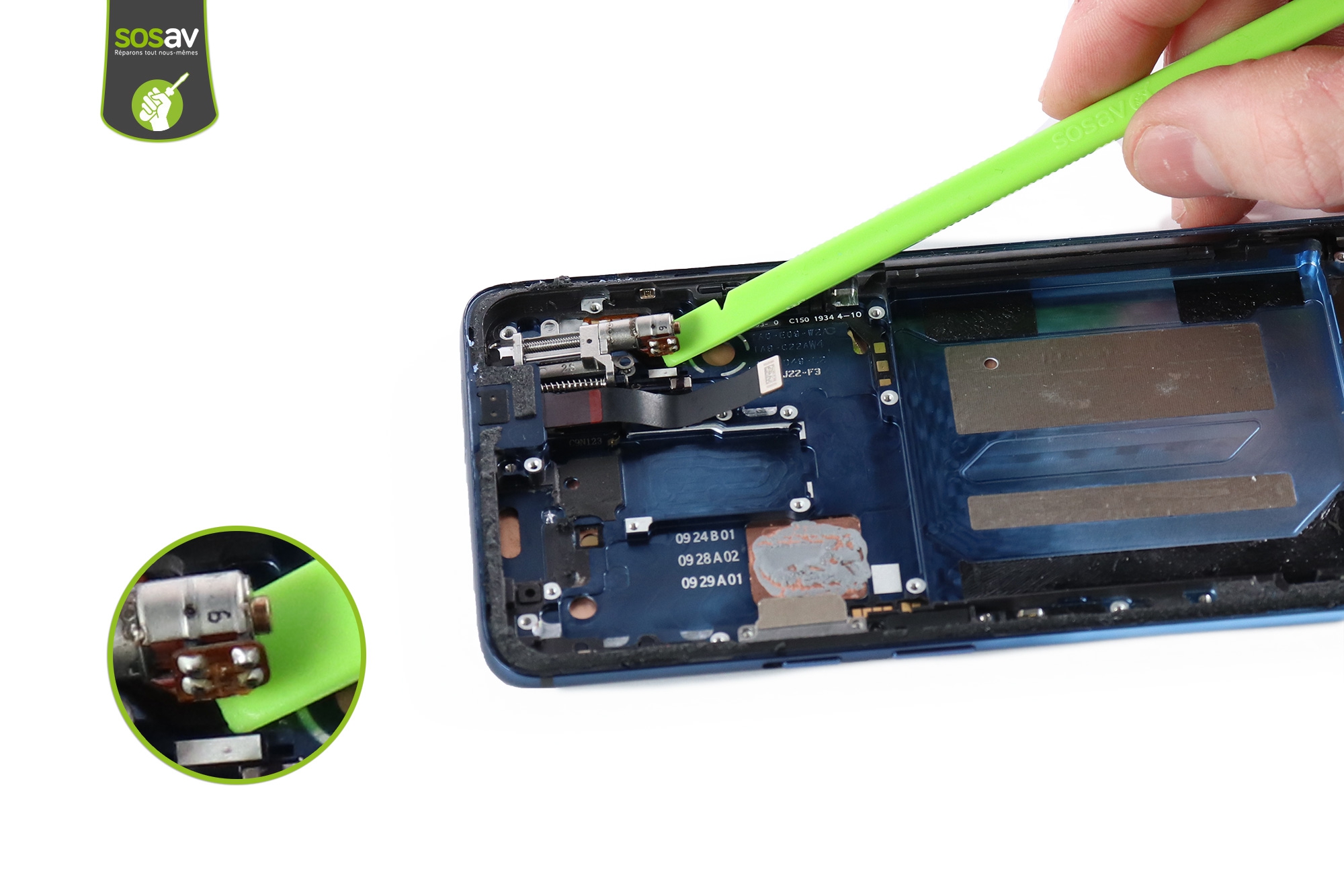

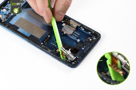

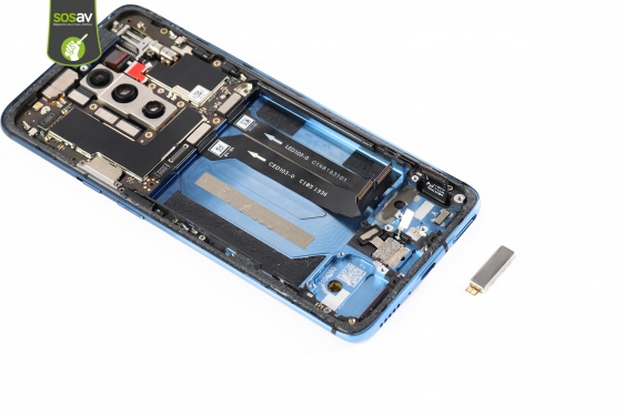

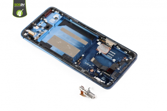

Servez-vous de la pointe de la spatule pour déloger et sortir le vibreur.
Vous pouvez chauffer quelques secondes pour faciliter son retrait.
Etape 39

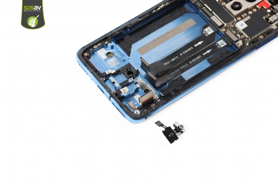

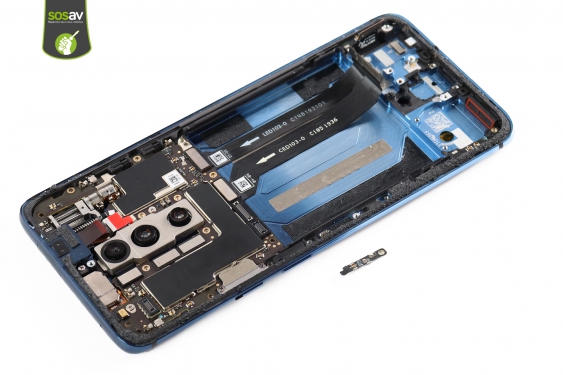

Gardez la spatule en main pour décoller ensuite la partie basse du capteur d'empreinte.
Etape 40
Puis sortez l'autre partie du capteur.Le capteur d'empreinte est démonté.

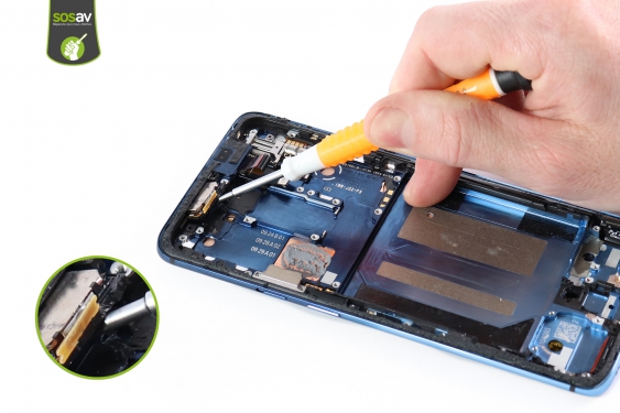

De nouveau avec le tournevis cruciforme, dévissez les 2 vis entourées en bleu. (Photo 1)Sortez le cache métallique.
Etape 42

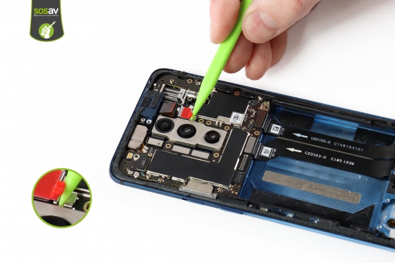

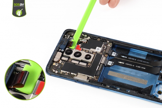

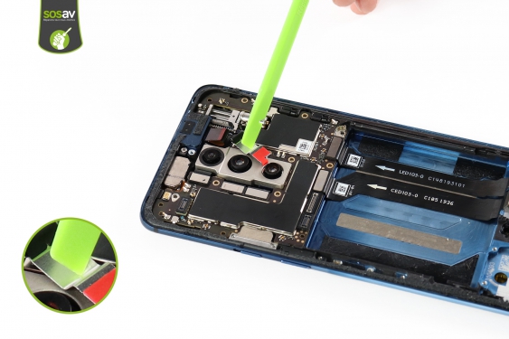

Reprenez le tournevis cruciforme pour dévisser les 3 vis entourées en bleu. (Photo 1)Décollez l'adhésif rouge et faites doucement glisser le petit cache métalique recouvrant la caméra frontale.
Etape 44
Le cache est sorti.
Etape 45

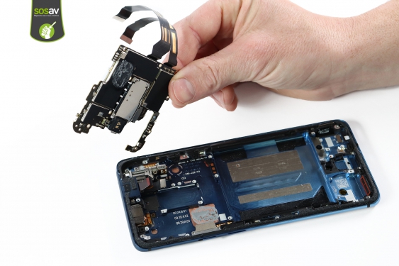

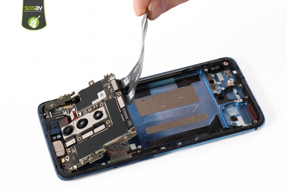

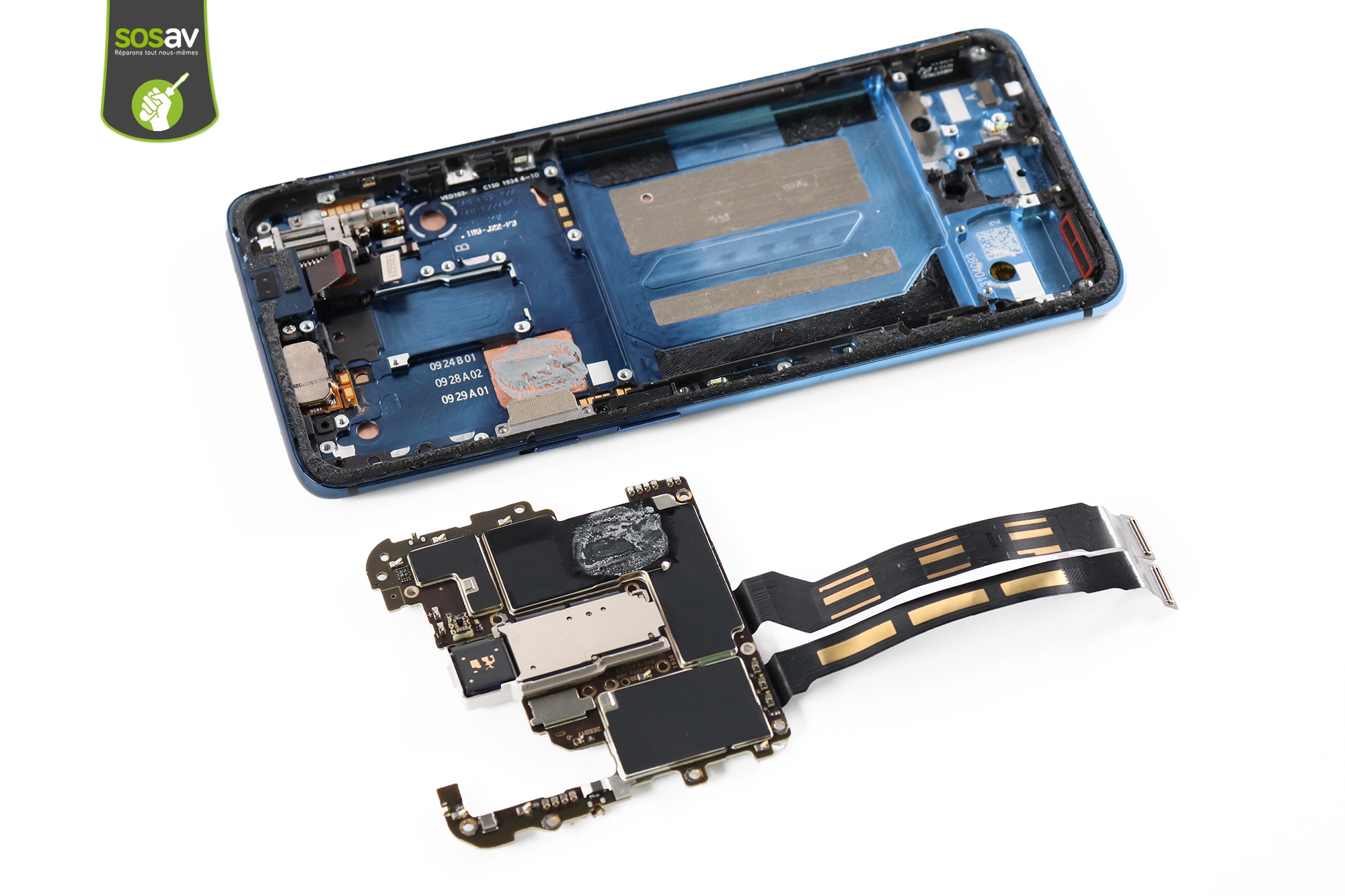

Déconnectez la nappe de la caméra avant.Puis saisisez l'ensemble de la carte mère à partir des nappes de liaison du connecteur de charge.
Etape 46
L'ensemble de la carte mère est déposé.

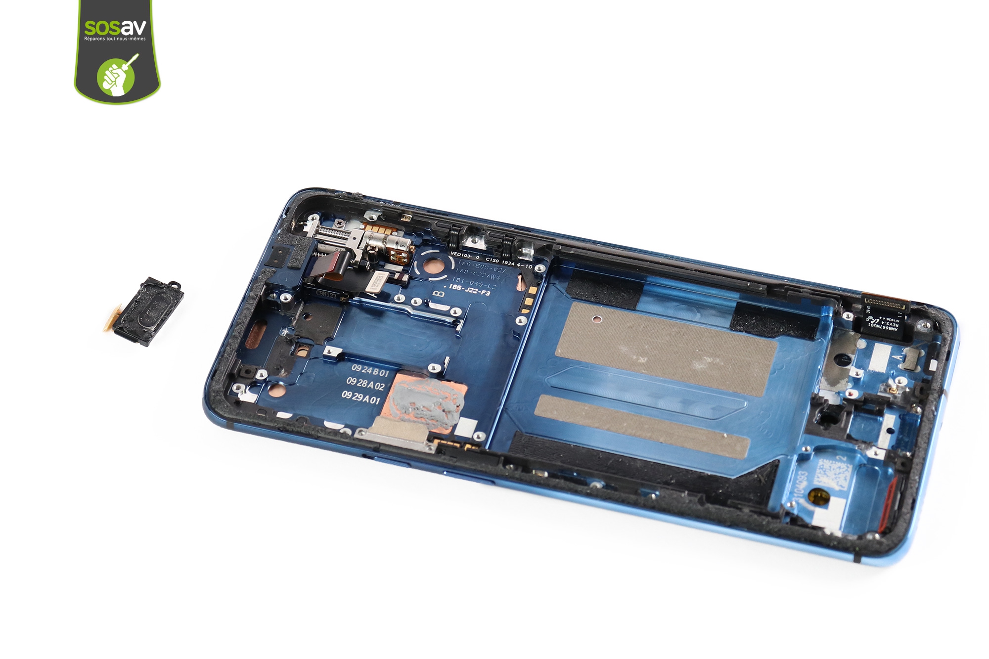

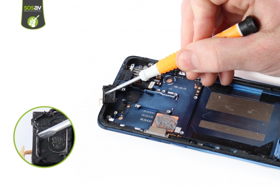

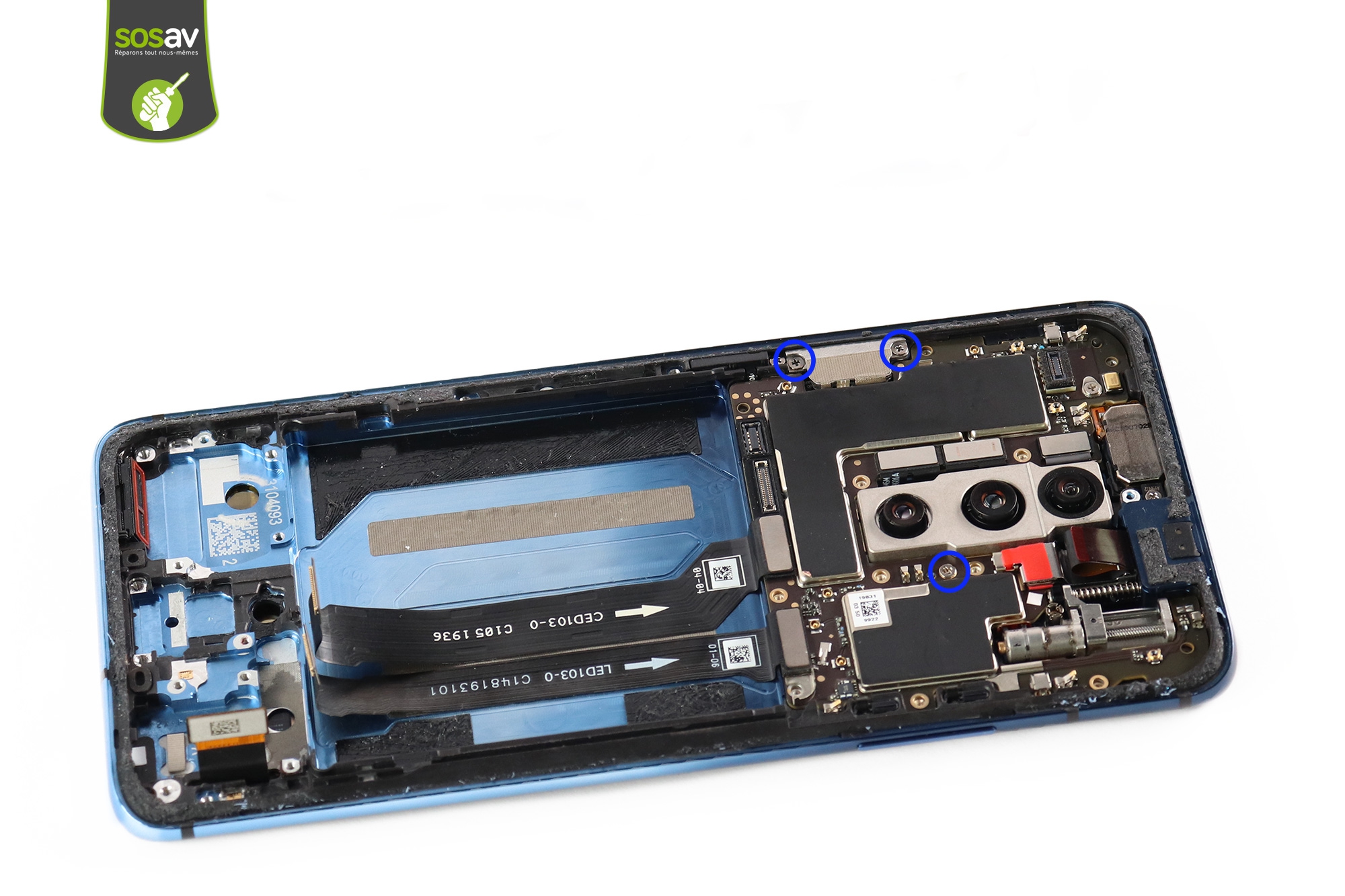

Dévissez la vis cruciforme entourée en bleu. (Photo 1)Puis aidez-vous de la iSesamo et du tournevis plat pour déloger et sortir le haut-parleur interne.
Chauffez-le quelques instants s'il est trop collé.
Etape 48
Le haut-parleur interne est extrait.
Etape 49

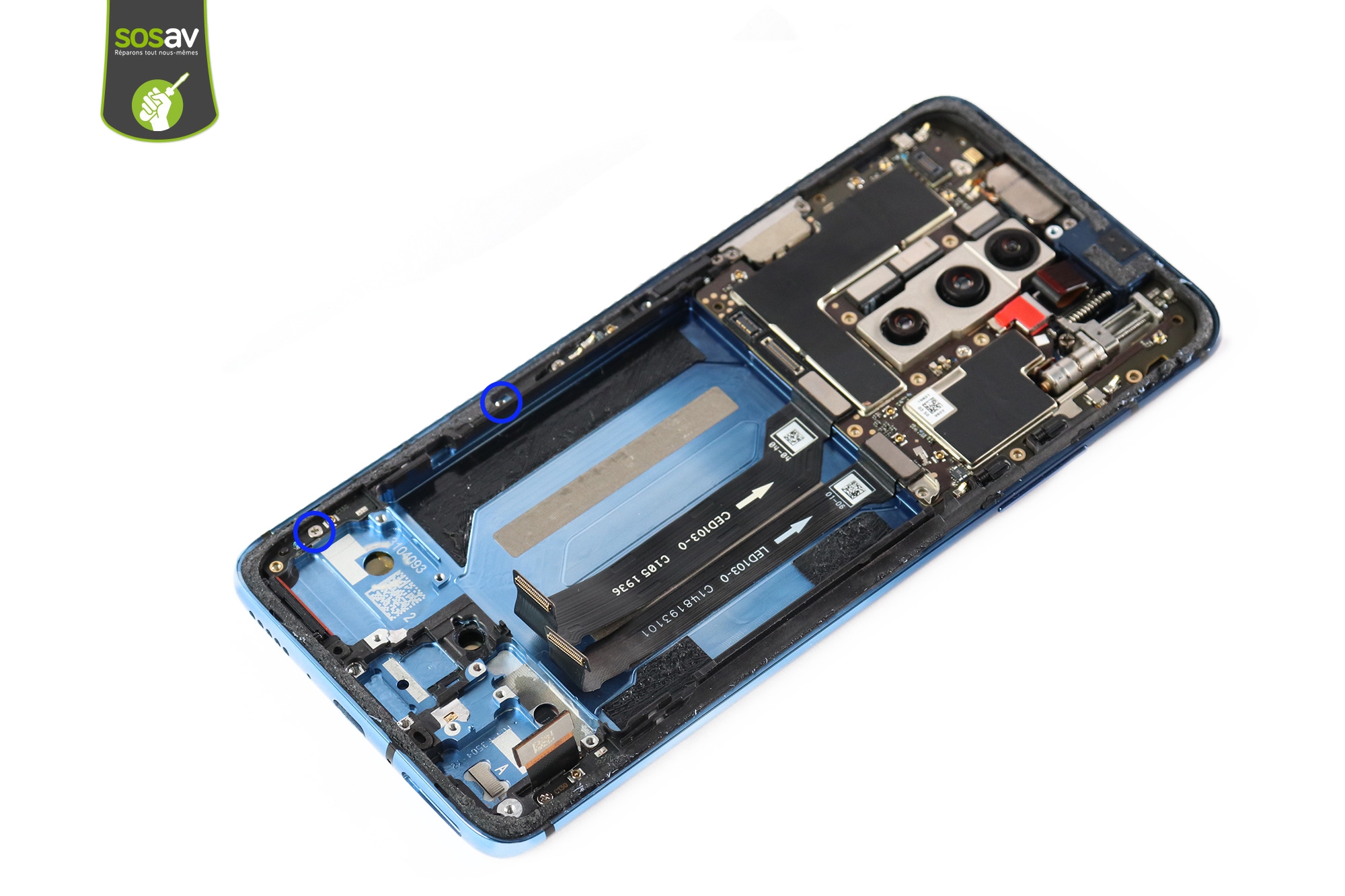

Ainsi que la vis à rivet entourée en orange. (Photo 2)
Etape 50
Glissez ensuite la spatule sous le chariot de la caméra avant pour l'extraire.
Attention à bien décoller sa petite nappe également ! Le chariot caméra avant est extrait.

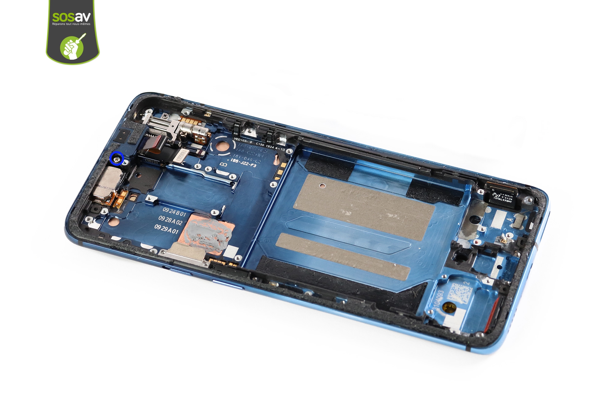

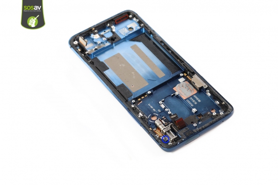

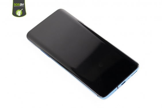

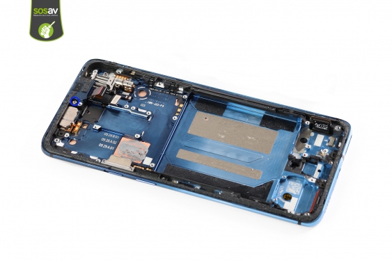

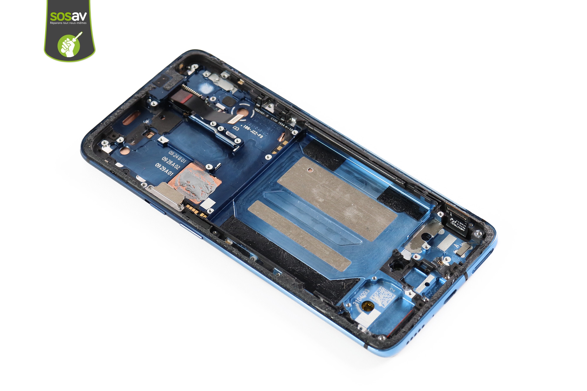

L'écran OnePlus 7T Pro est entièrement démonté.Suivez ce tuto gratuit pour le remplacer en cas d'écran cassé !
Pour remonter votre OnePlus 7T Pro suivez ce guide en sens inverse.
