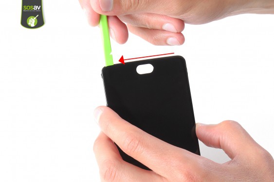

Insérez ensuite une spatule iSesamo sur la tranche basse gauche du téléphone puis faites levier afin de déclipser cette partie de la coque.
Répétez l'opération du côté droit.
Toujours à l'aide de la spatule iSesamo, déclipsez la partie droite de la coque arrière du téléphone.Saisissez la coque et procédez à son retrait.

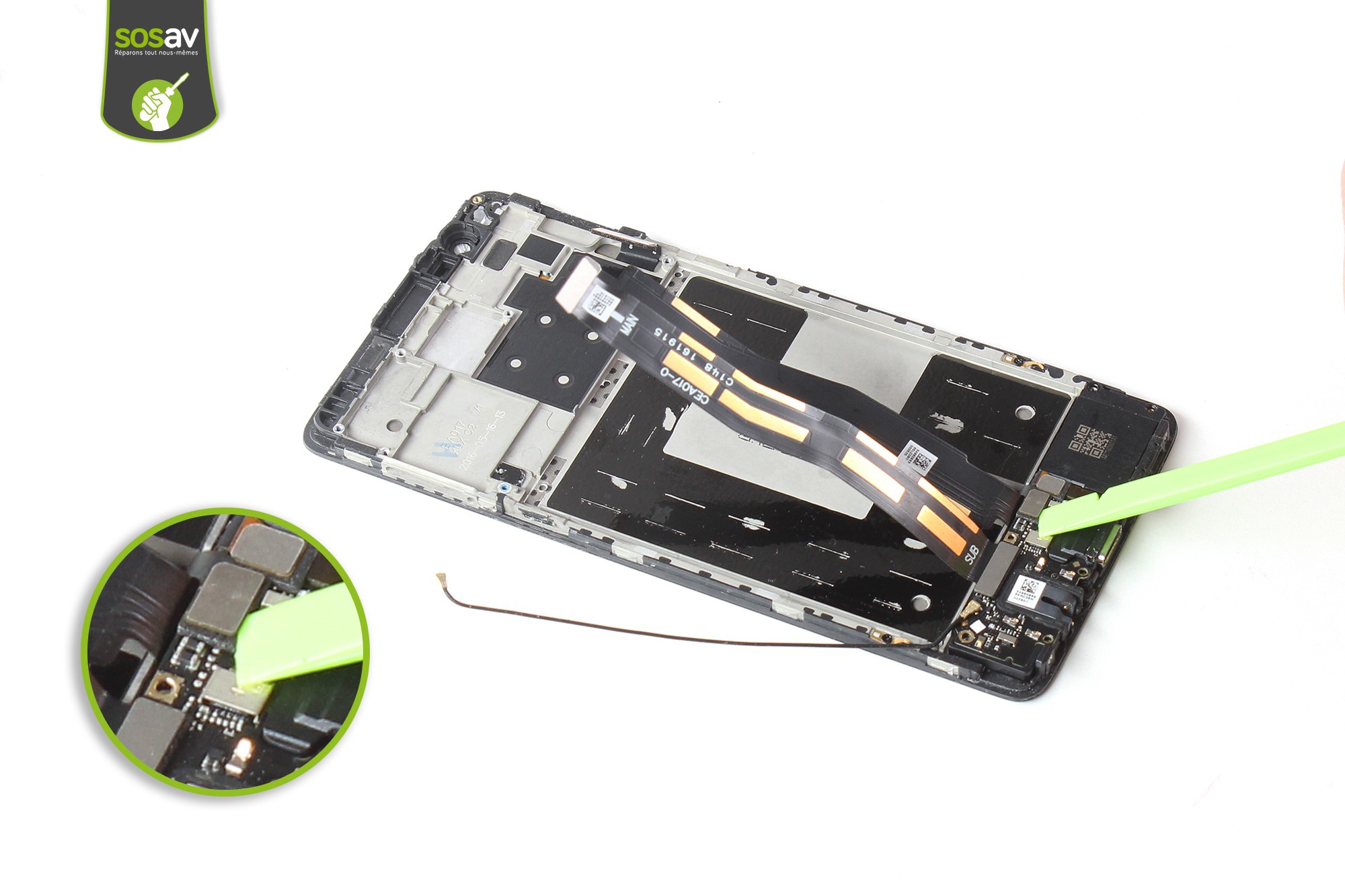

Déconnectez la première nappe de liaison du connecteur de charge (nappe principale) à l'aide de la spatule en nylon.
Faites-la délicatement pivoter de 90° comme indiqué sur la troisième photo de cette étape.
Déconnectez ensuite la seconde nappe de liaison (connecteur de charge/microphone) à l'aide de la spatule en nylon.

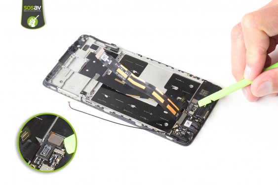

Déconnectez le câble d'interconnexion côté carte mère à l'aide de la pointe de la spatule en nylon.
Déconnectez ensuite, toujours à l'aide de la spatule en nylon, la nappe de liaison de l'écran.

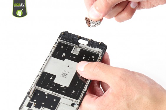

Décollez l'étiquette servant au retrait de la batterie puis tirez dessus afin de décoller la batterie du téléphone.
Saisissez la batterie et procédez à son retrait.La batterie OnePlus 3 est désormais démontée.

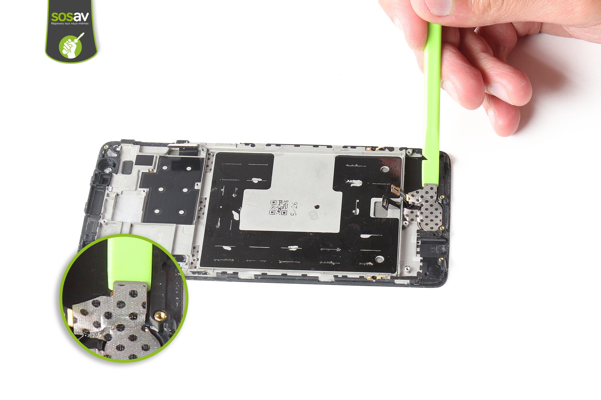

Glissez la spatule iSesamo entre la nappe des boutons de volume et le châssis puis faites levier afin de les décoller.
Répétez l'opération, cette fois-ci au niveau des contacts sur le châssis du téléphone.
Terminez enfin en décollant le côté de la nappe avec le bouton power.Procédez à son retrait.
La nappe bouton power et volume est désormais démontée.

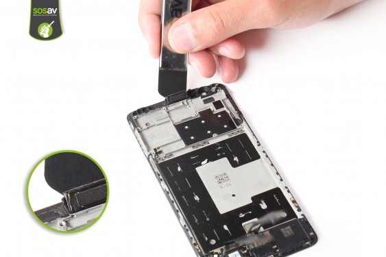

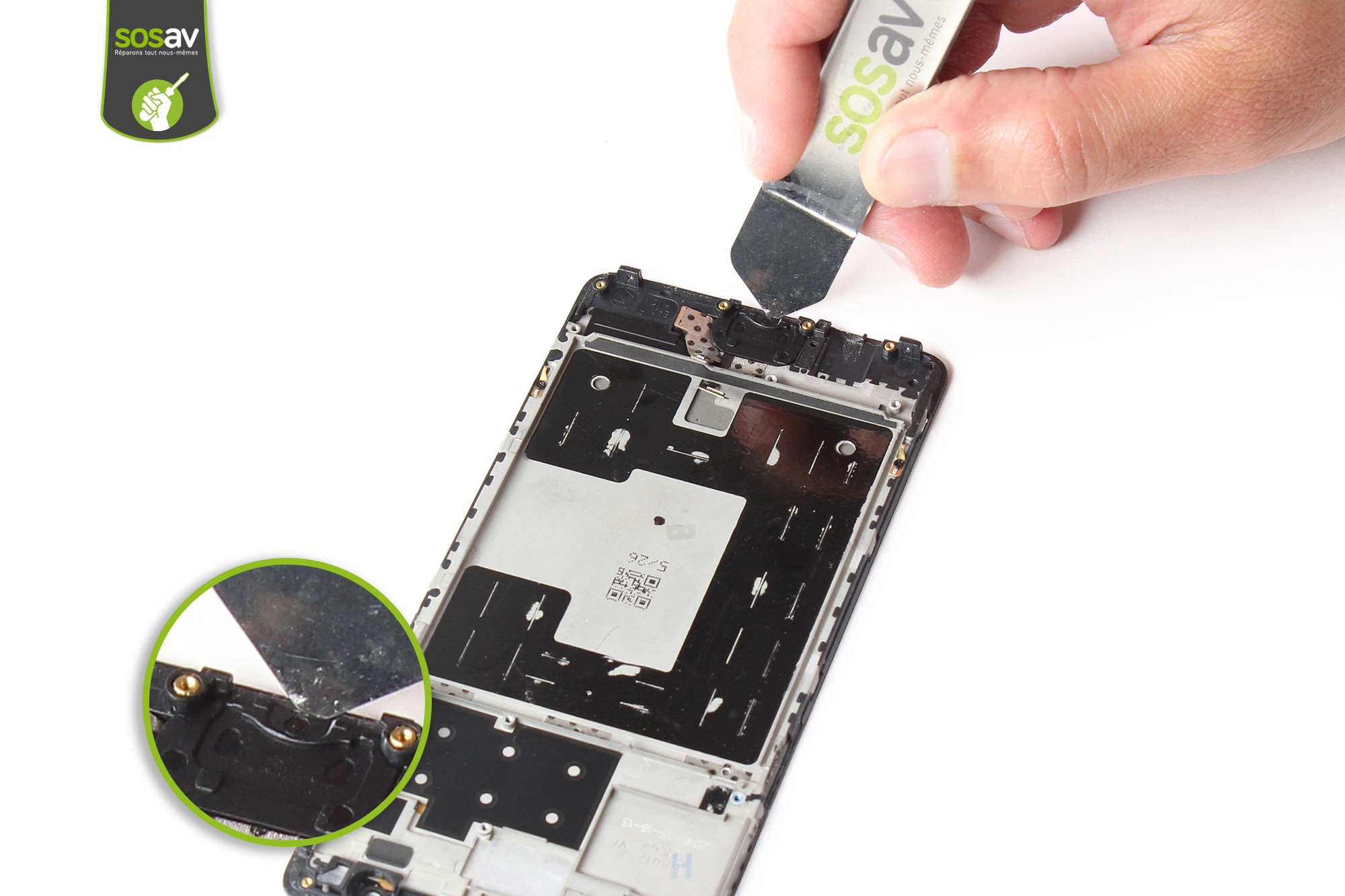

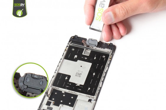

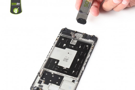

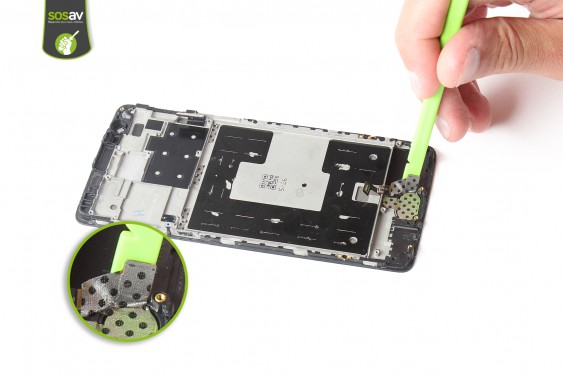

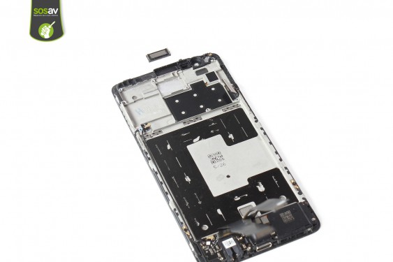

Utilisez la spatule iSesamo afin de décoller et retirer le haut-parleur interne.

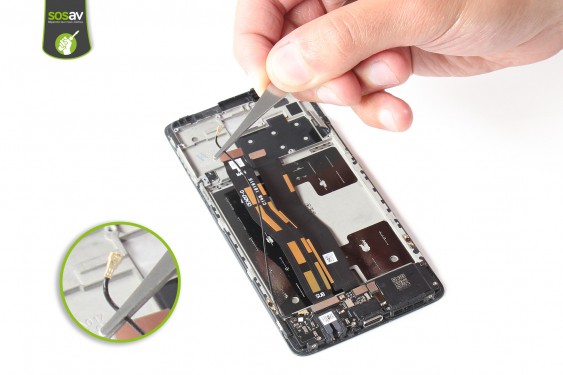

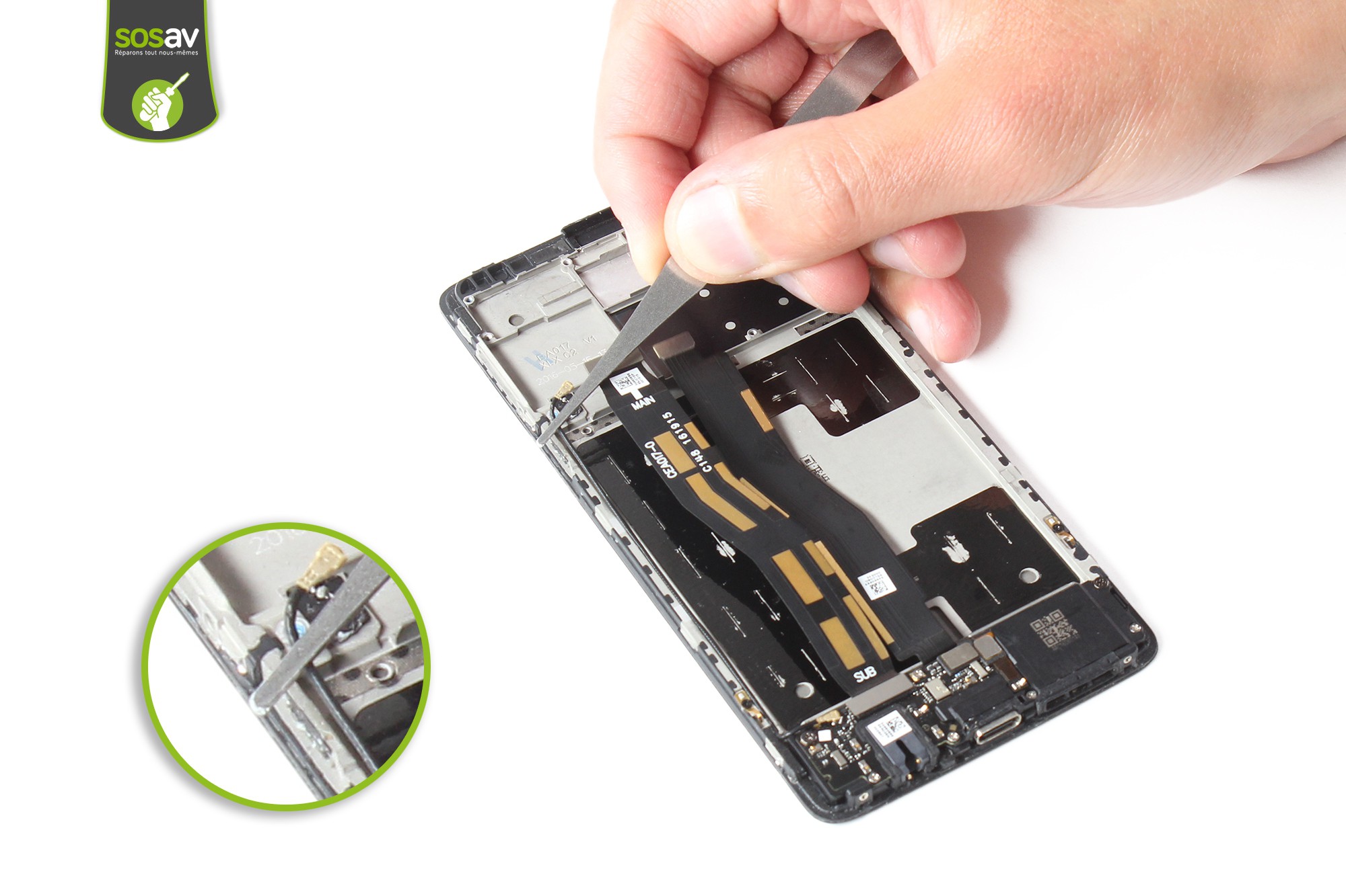

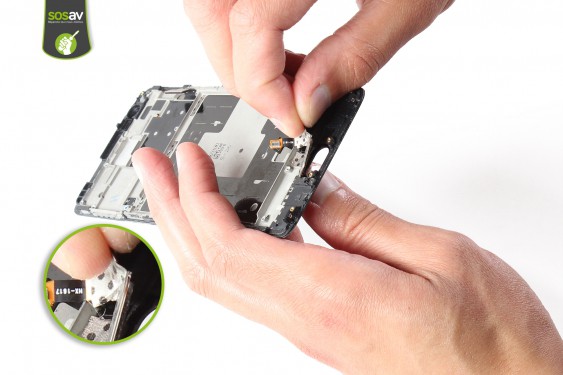

Sortez ensuite le câble d'interconnexion de son logement à l'aide de la pince.
Etape 26

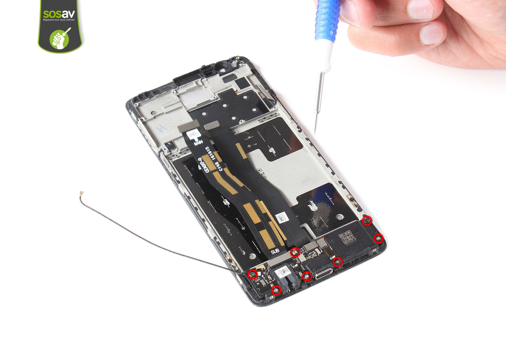

Dévissez les 7 vis entourées en rouge servant à maintenir le bloc inférieur.
Etape 27

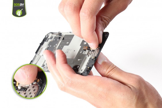

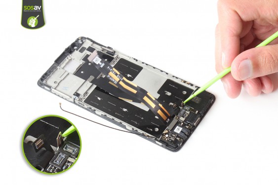

Reprenez la spatule en nylon pour déverrouiller la connecteur des boutons de façade puis celui du bouton home/capteur d'empreinte.
Etape 28

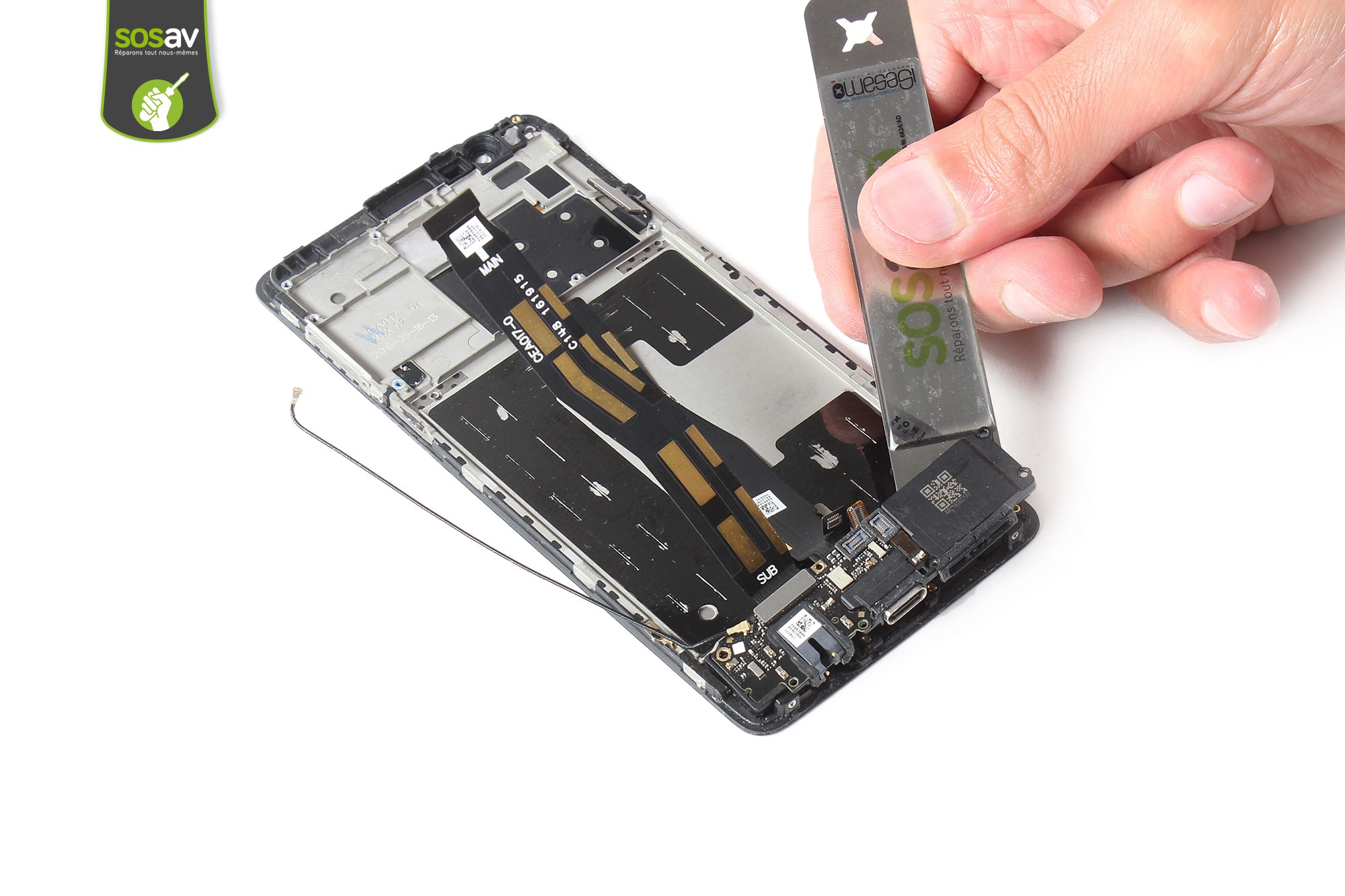

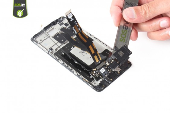

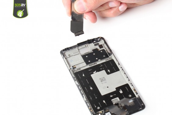

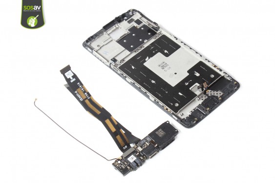

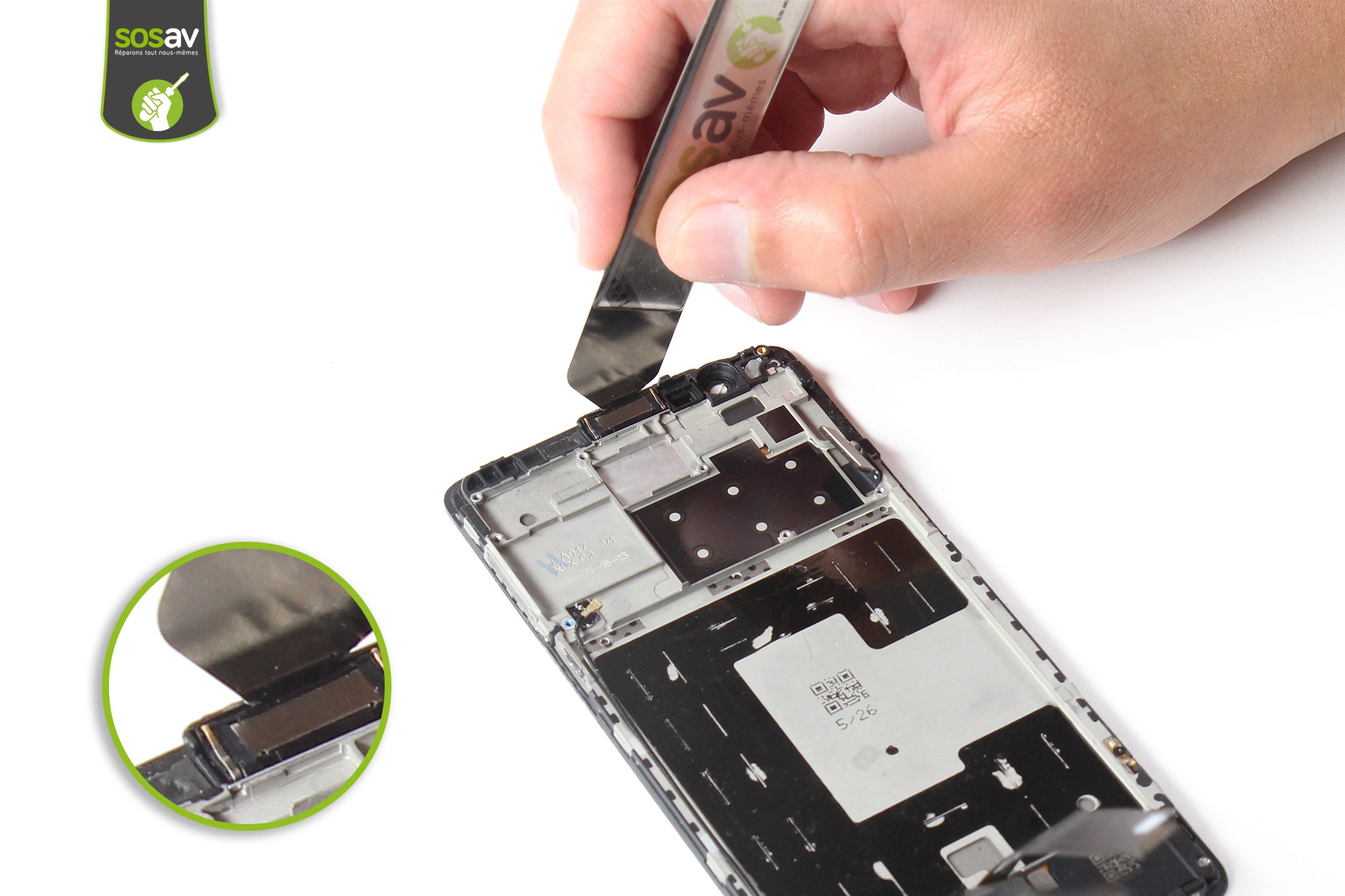

A l'aide de la spatule iSesamo, faites doucement levier sur le bloc inférieur complet et procédez à son retrait.

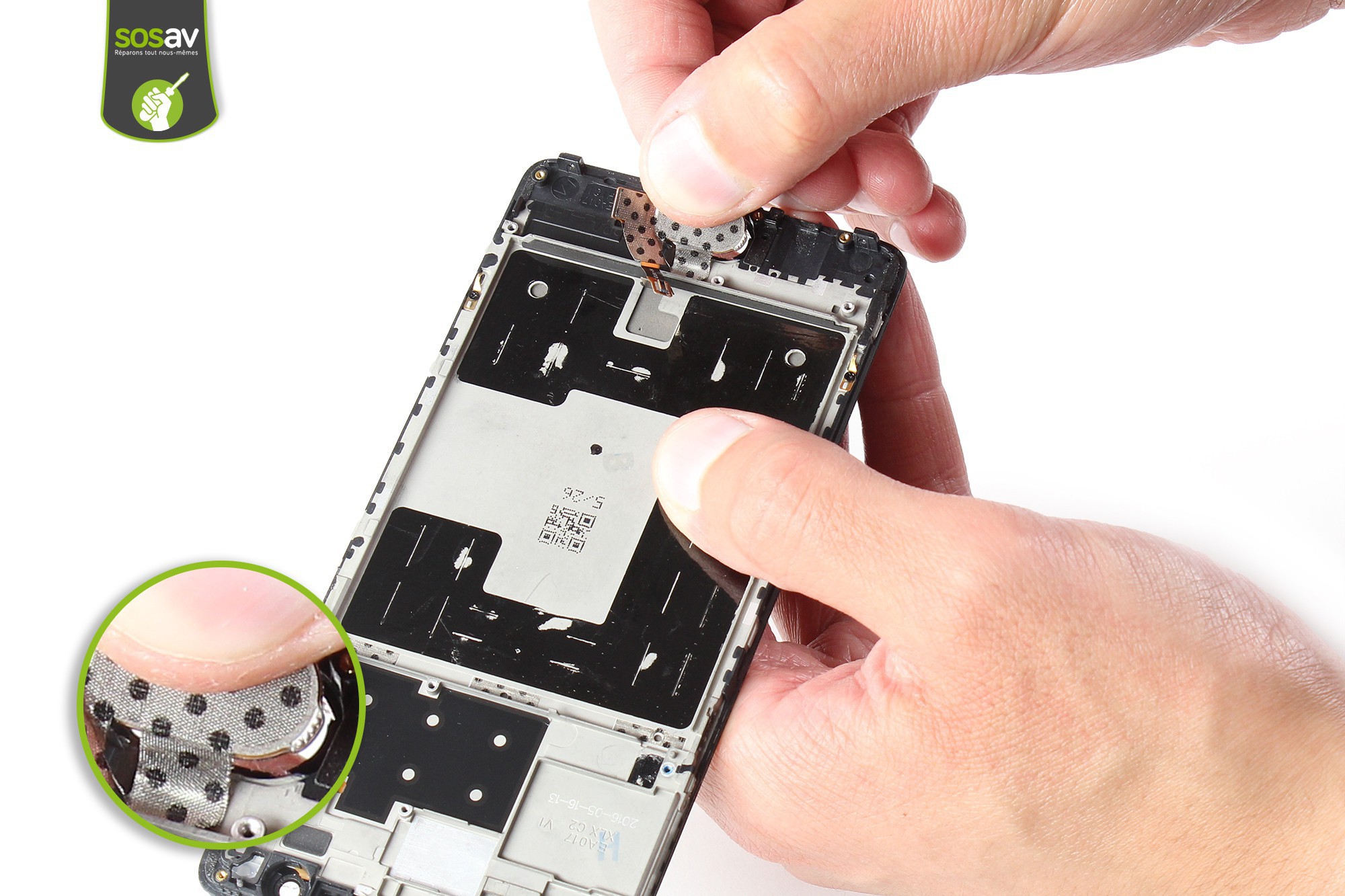

Déclipsez ensuite le cache du bouton home et procédez à son retrait avec la spatule isesamo.
Etape 30

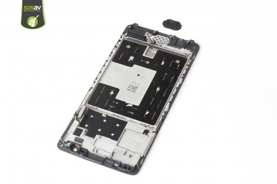

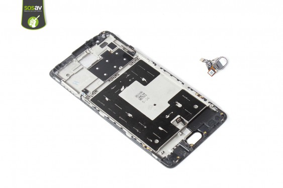

Avec la spatule en nylon, décollez l'adhésif maintenant le bouton home.Tout en saisissant ensuite l'adhésif gris, poussez le bouton home vers l'intérieur afin de le sortir de son logement.
Etape 31
Saisissez le bouton home et retirez-le.
Etape 32

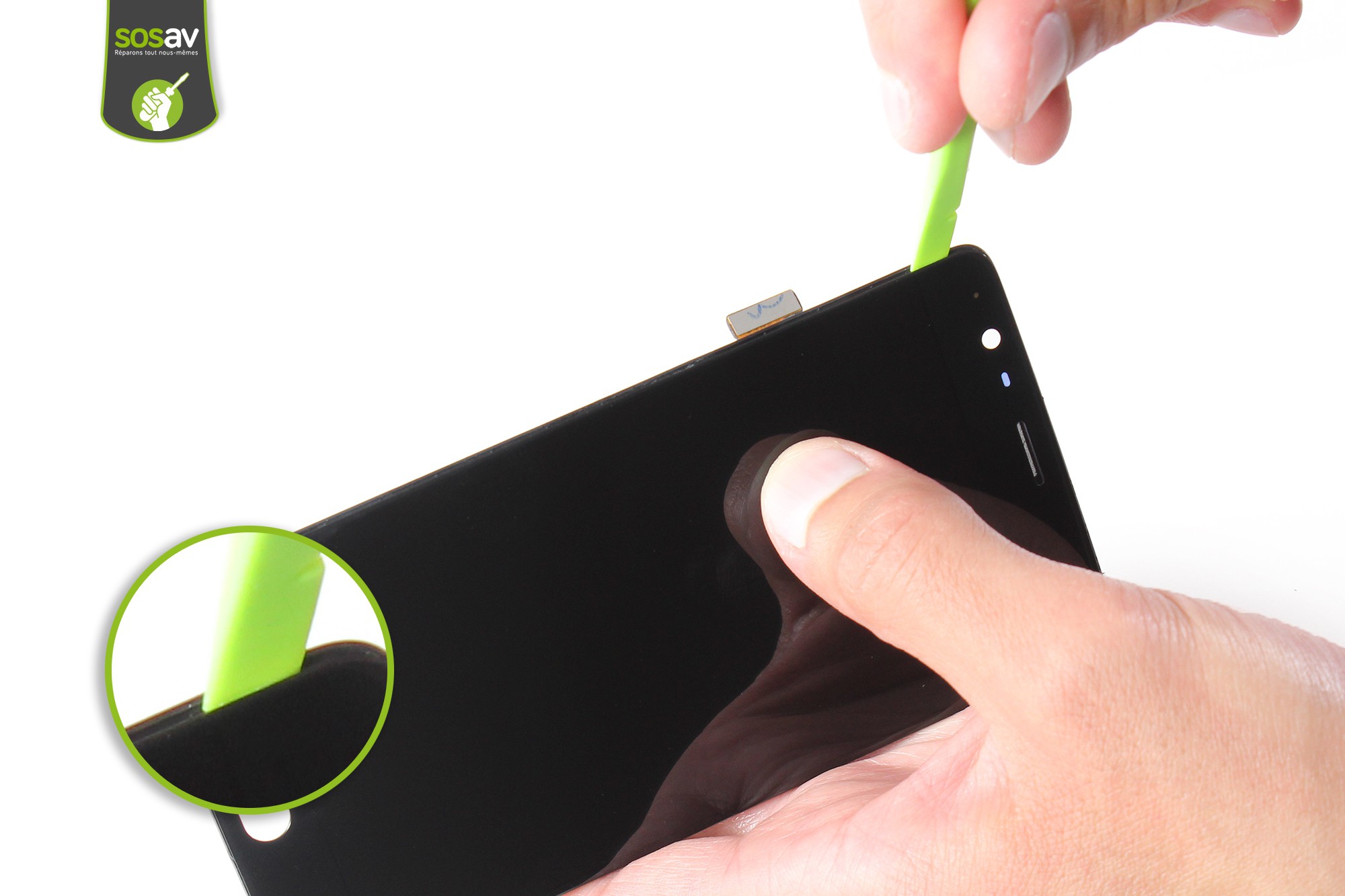

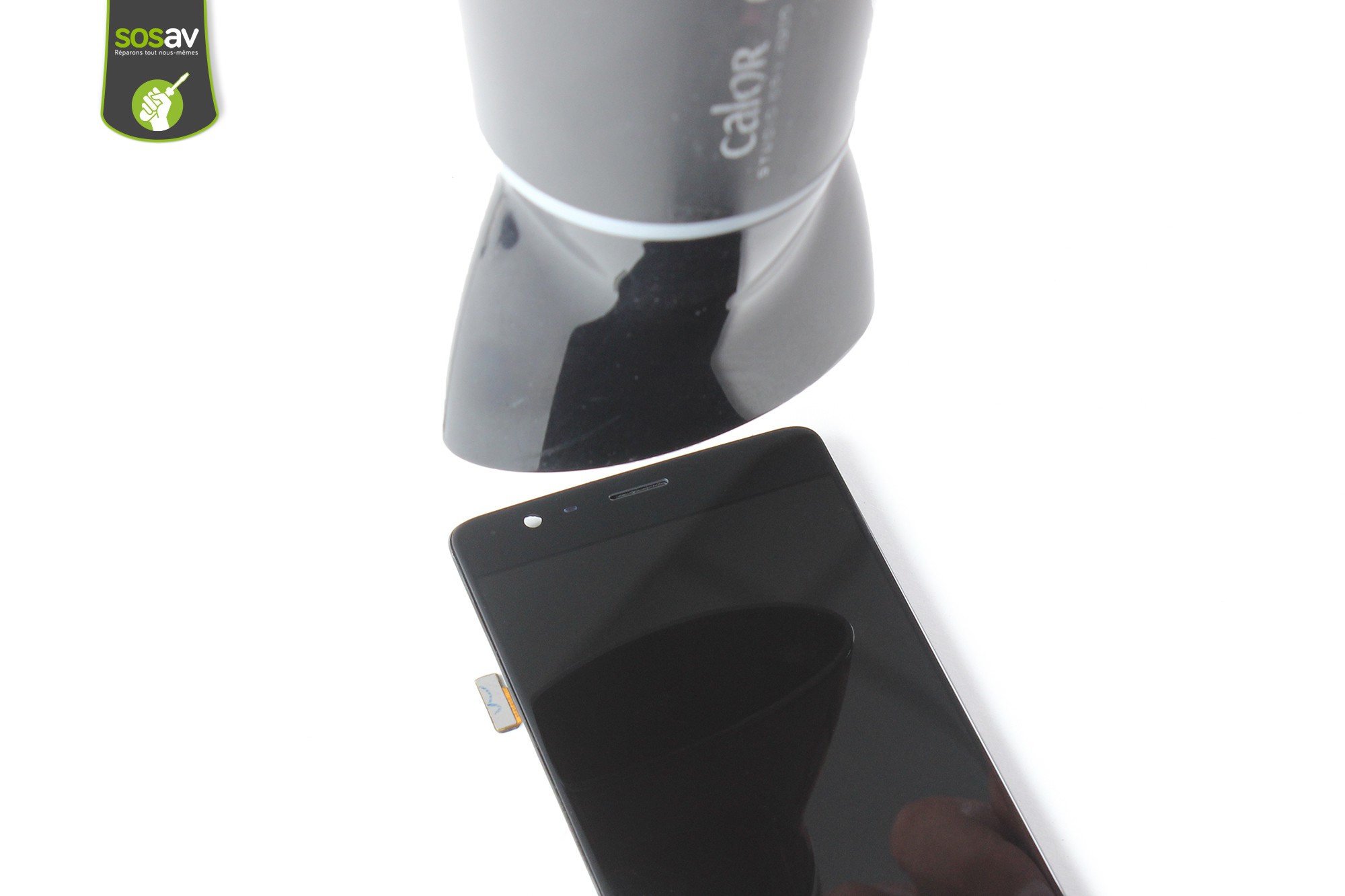

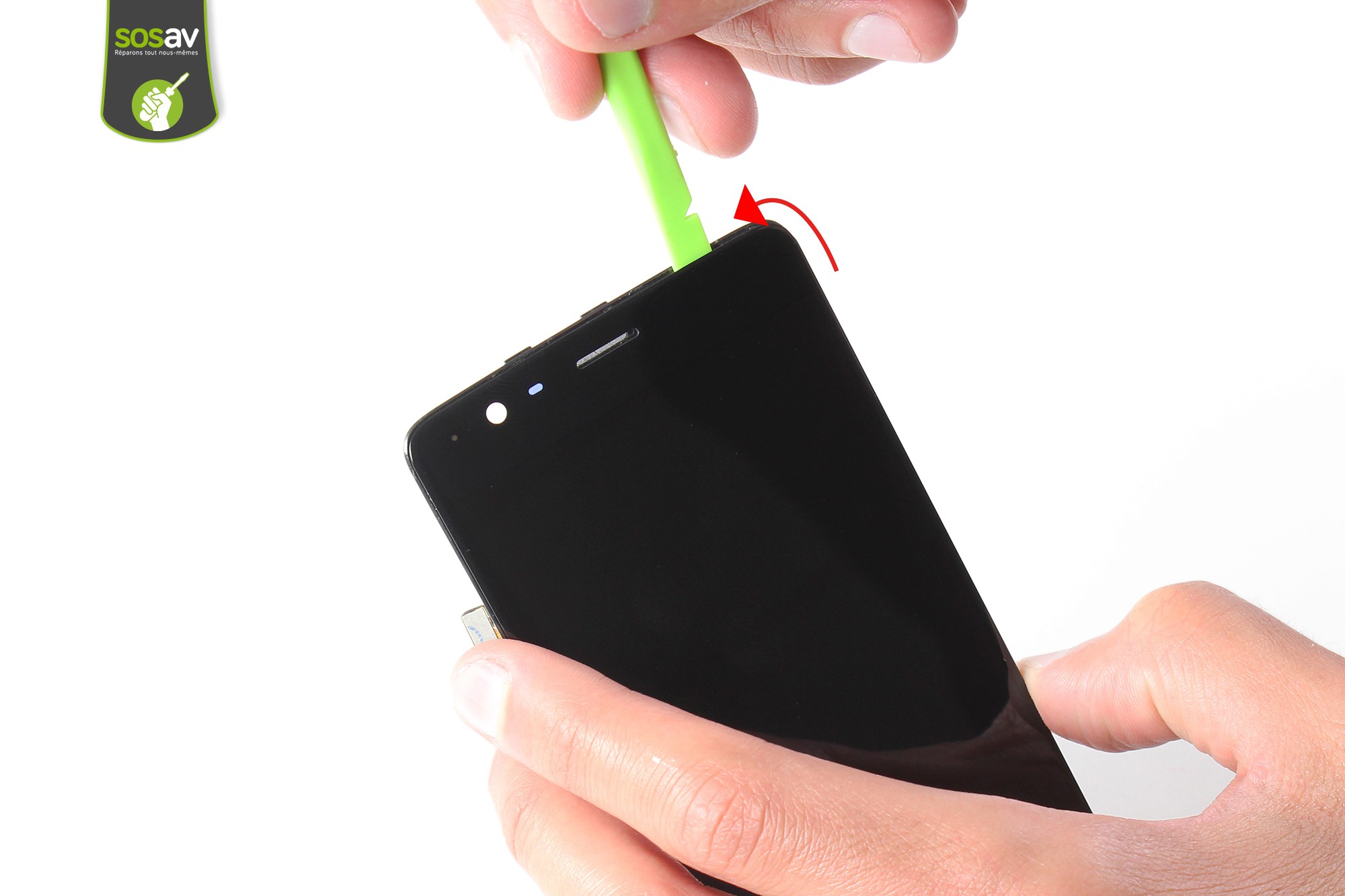

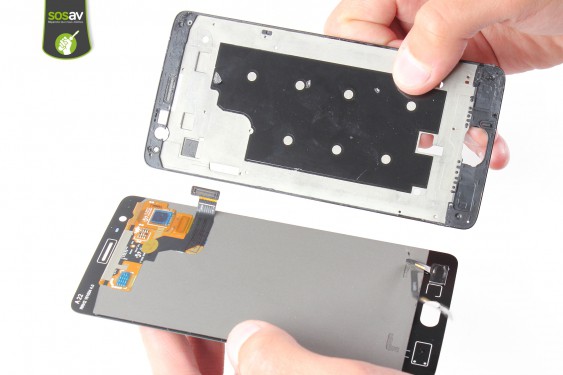

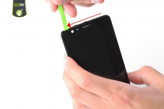

Afin de décoller l'écran, il est nécessaire de le réchauffer durant 3 à 5 minutes à l'aide du sèche-cheveux.
L'écran OnePlus 3 est solidement collé au châssis. Nous vous conseillons de réchauffer régulièrement l'écran au fil des étapes pour faciliter la manoeuvre.
Soyez très délicats lors du décollement de l'écran car il est très fin et donc fragile.
Etape 33

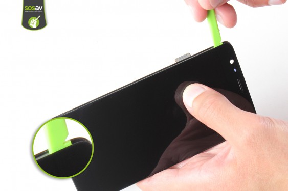

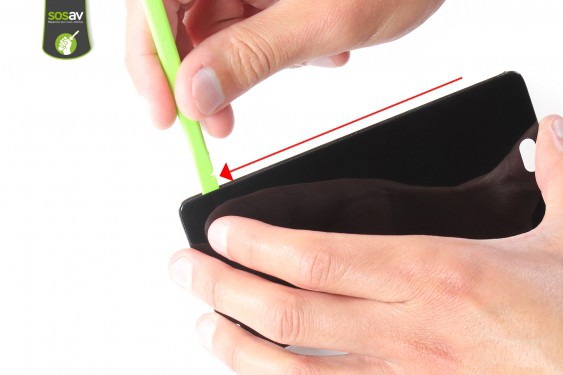

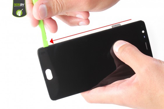

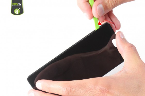

Glissez la spatule en nylon dans l'interstice supérieur gauche châssis-écran comme indiqué sur les photos de cette étape afin de créer une légère ouverture.
Prenez votre temps et soyez très délicats.             Descendez ensuite doucement vers le bas de l'écran afin de décoller la partie gauche.
Etape 34

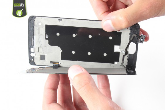

Une fois arrivé en bas, décollez la partie inférieure de l'écran.Poursuivez ensuite sur le côté droit de l'écran.
Etape 35

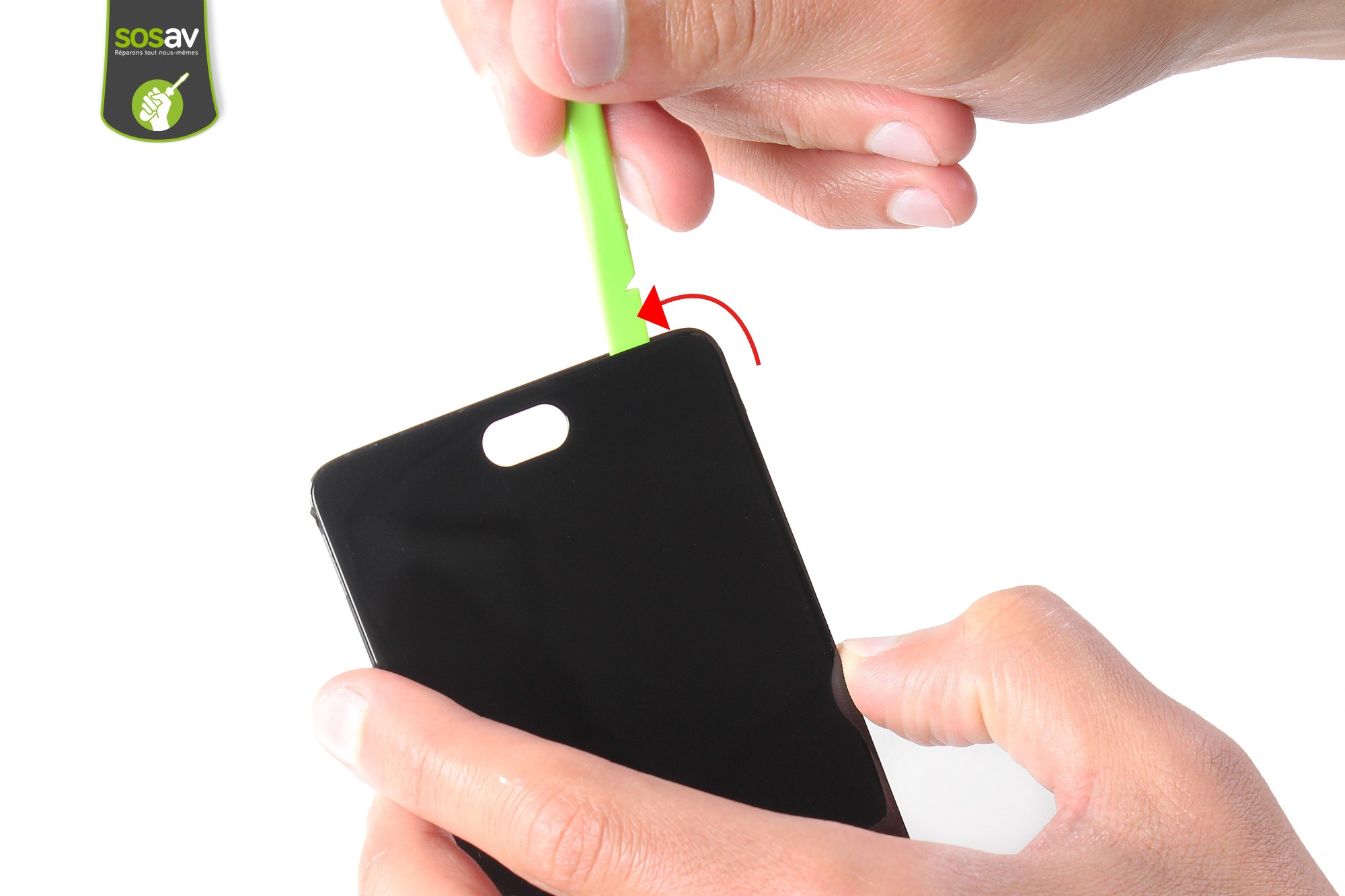

Terminez enfin le décollement de l'écran en séparant la partie supérieure de l'écran du châssis.
Etape 36

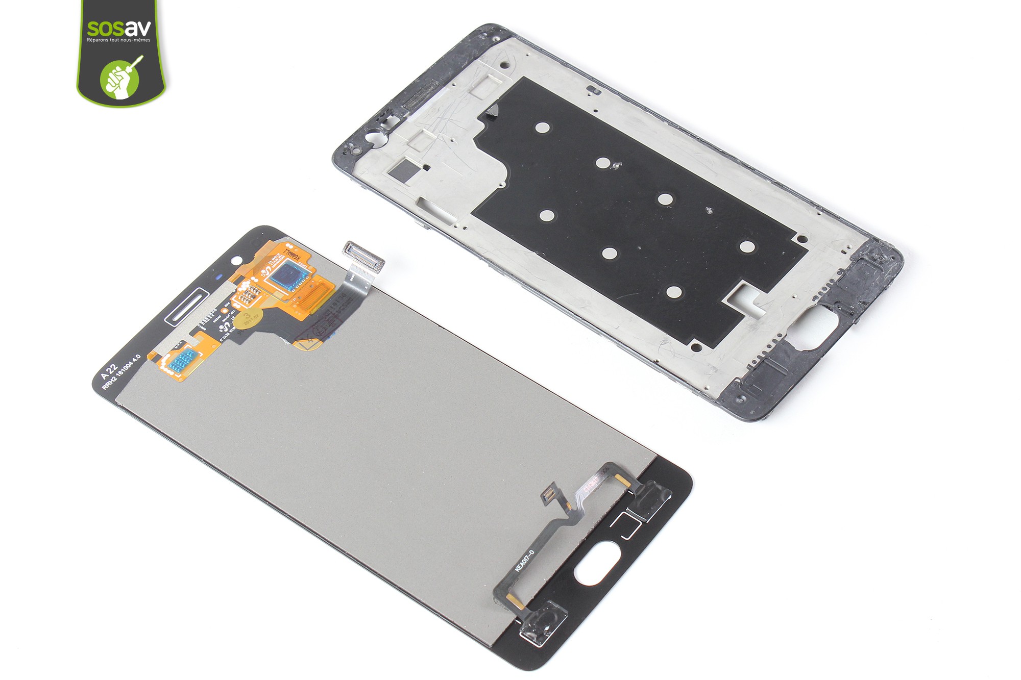

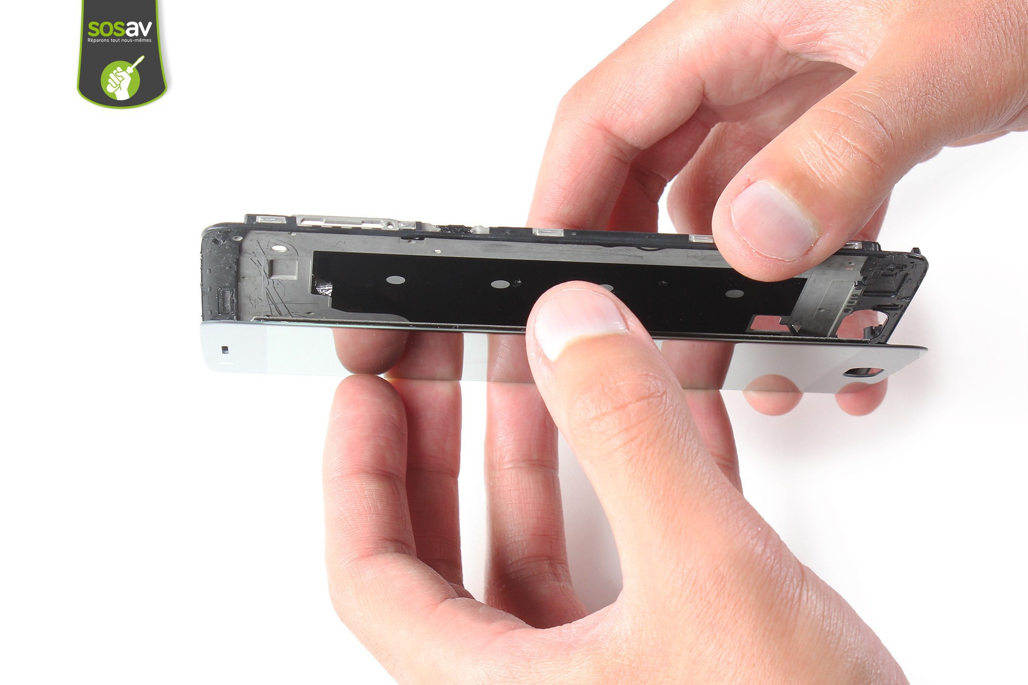

Saisissez l'écran pour le séparer du châssis du téléphone.Procédez à son retrait.
Etape 37
Le châssis complet OnePlus 3 est désormais démonté.Remplacez-le par un châssis neuf si nécessaire.
