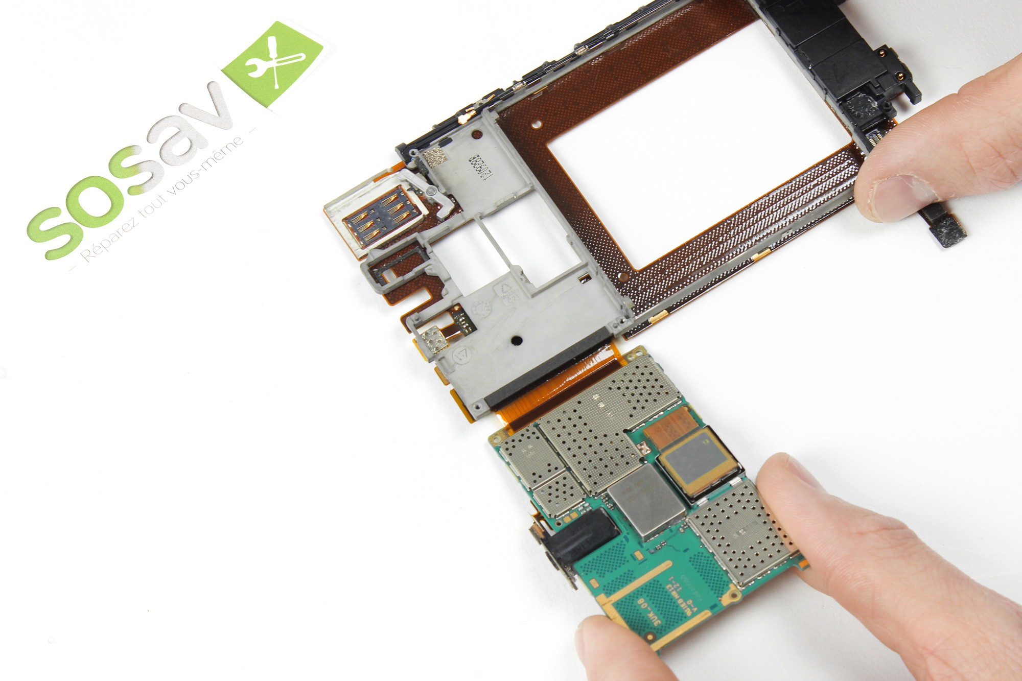

Saisissez désormais la carte-mère, puis soulevez la délicatement afin de la placer sur le côte gauche du Lumia 920.
Etape 26

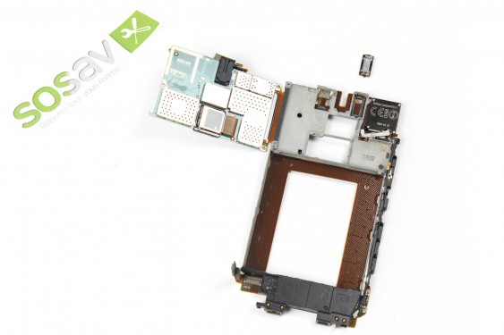

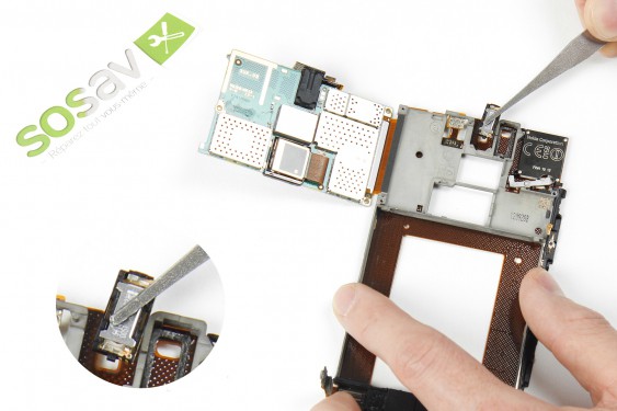

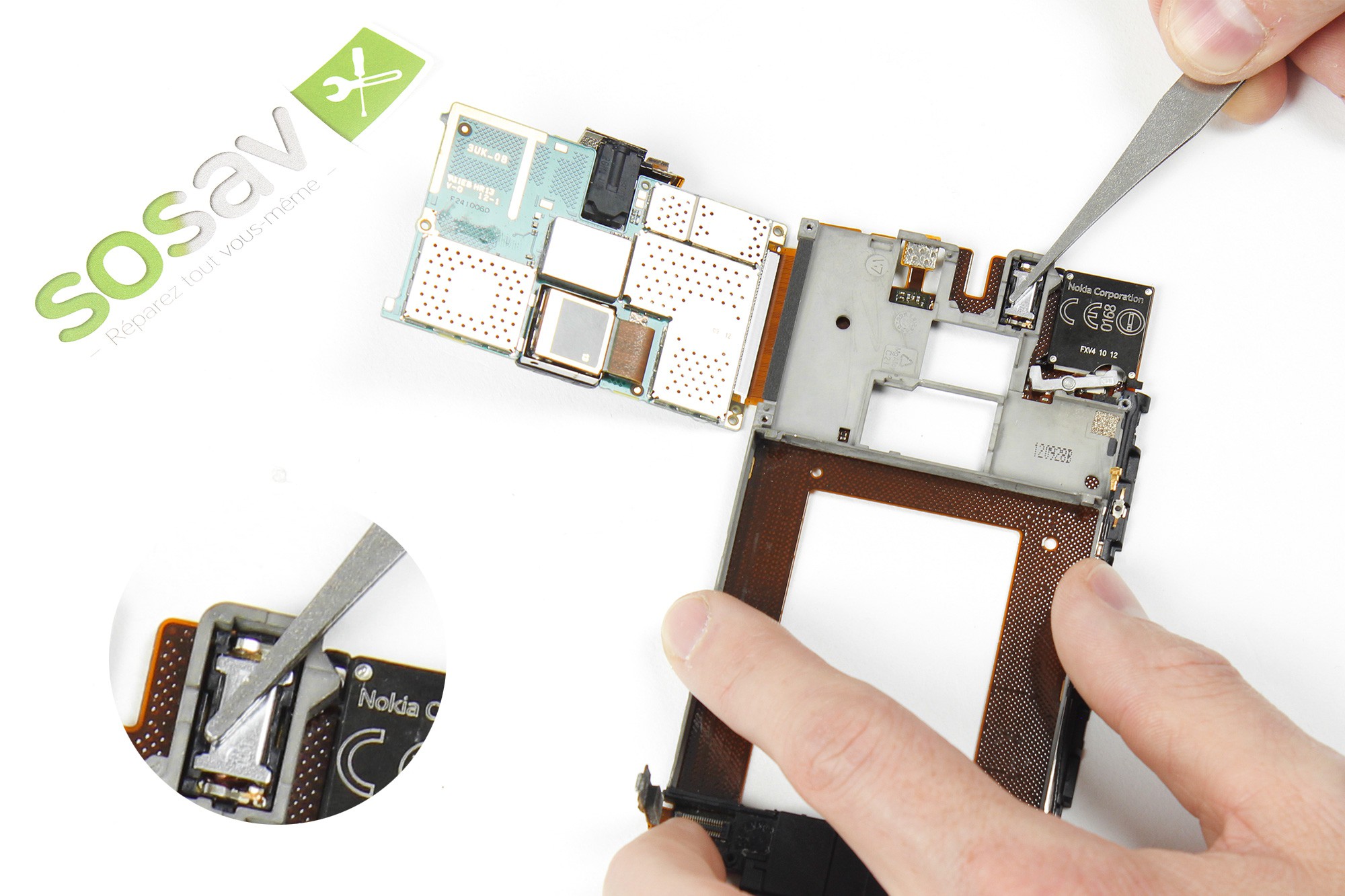

Placez désormais une pince métallique juste au-dessus du haut-parleur interne. Utilisez le magnétisme de celui-ci pour l'extraire de son logement.

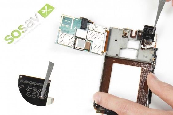

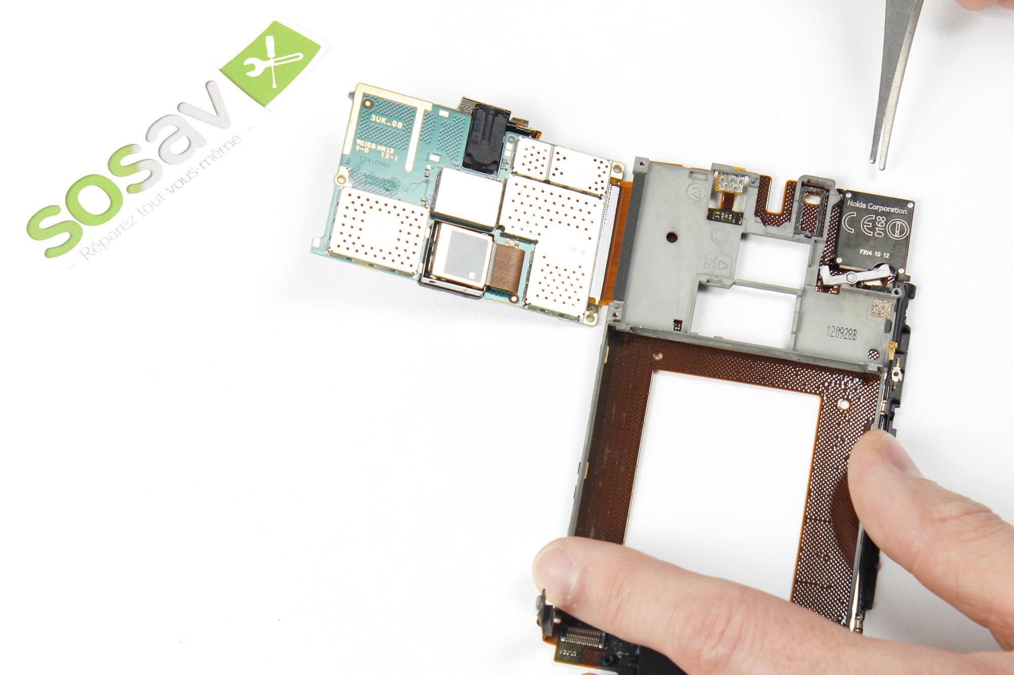

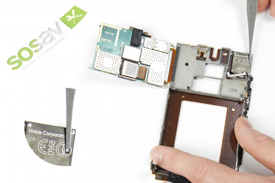

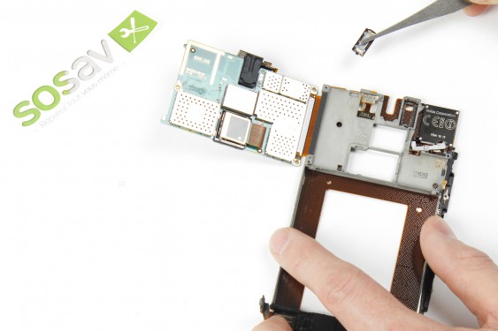

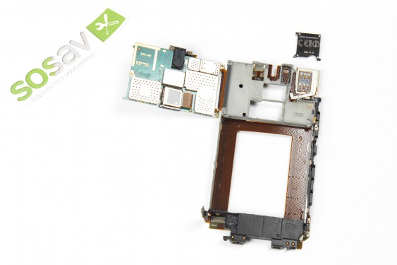

A l'aide d'une pince, saisissez la plaque de protection pour la carte SIM.
Puis procédez à son retrait.

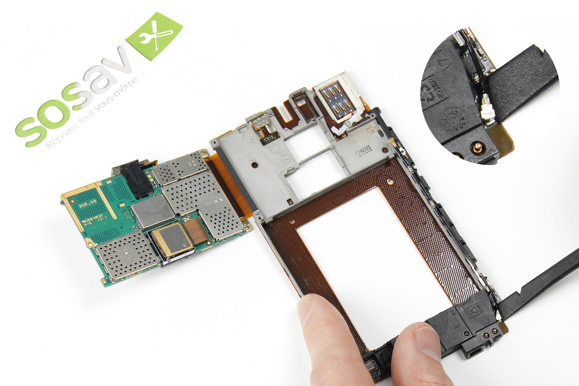

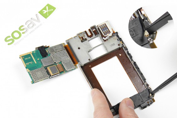

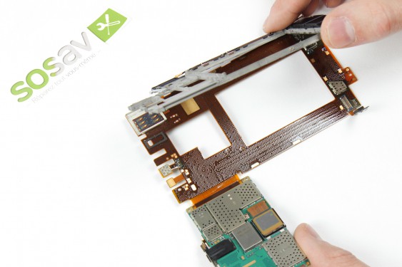

A l'aide d'une spatule en nylon, faites délicatement levier afin de déconnecter la partie inférieur du câble d'interconnexion.
Etape 29

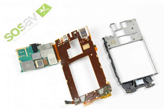

Saisissez désormai le châssis interne puis procédez à son retrait.
Aucune résistance ne doit se faire sentir.

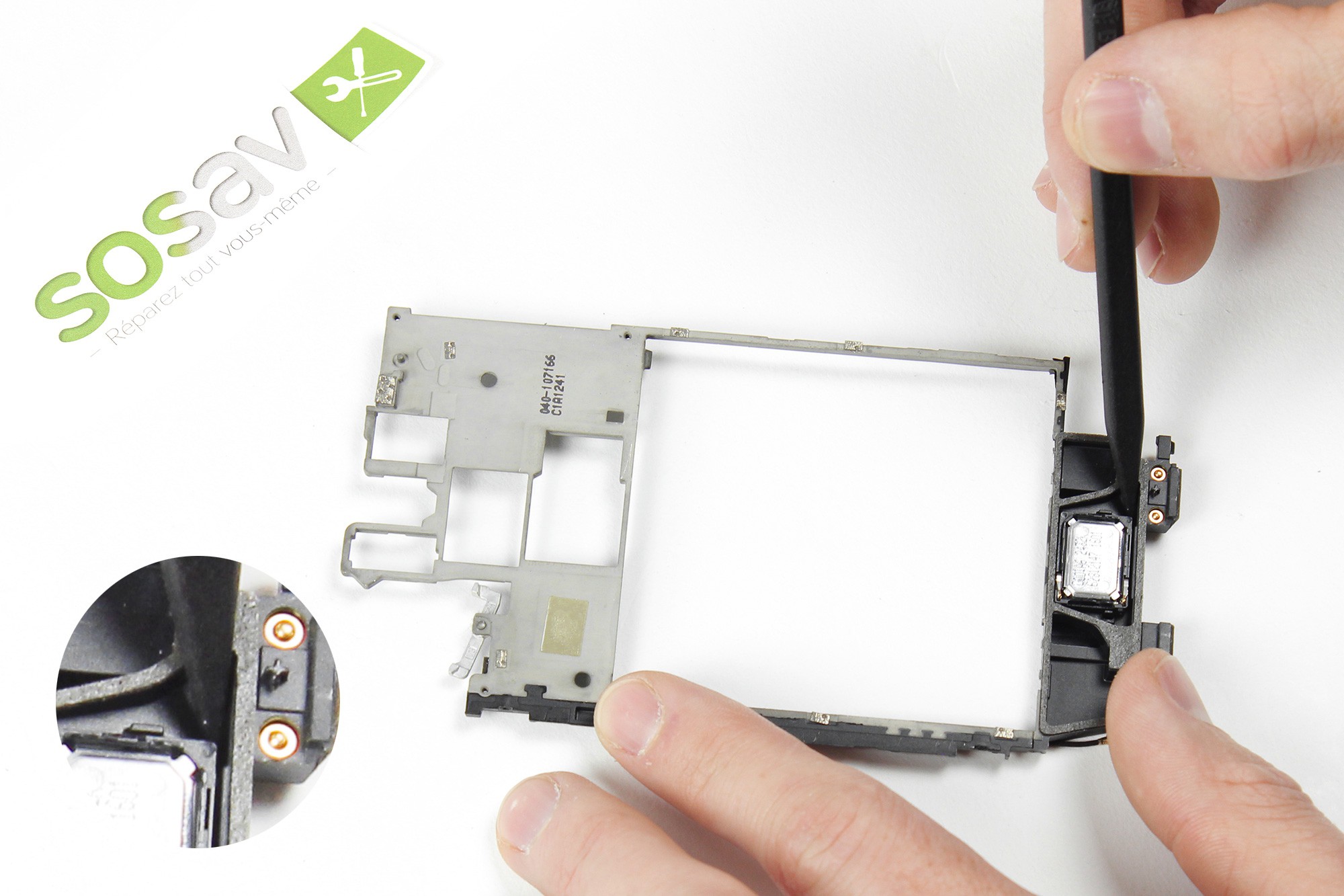

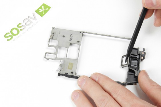

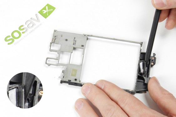

Insérez la pointe d'une spatule en nylon entre le châssis interne et le haut-parleur interne.
Puis faites délicatement levier afin de sortir le haut-parleur externe de son emplacement.

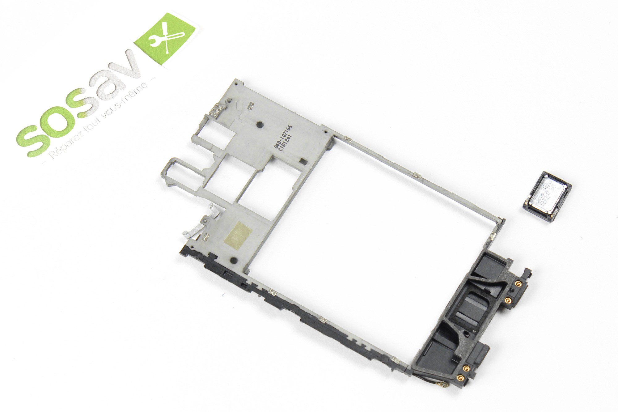

Le haut-parleur externe de votre Nokia Lumia 920 est désormais démonté.
En cas de besoin vous pouvez le remplacer par une pièce neuve.
