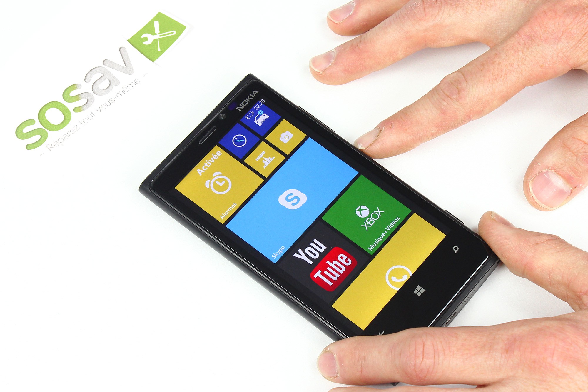

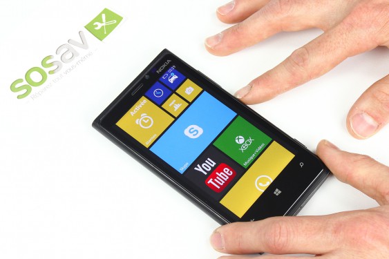

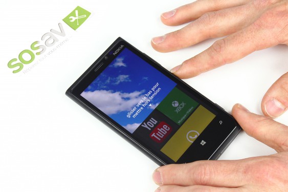

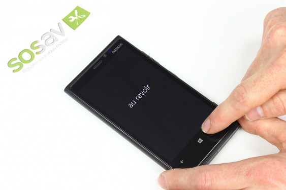

Avant de procéder au remplacement de l'écran complet de votre Nokia Lumia 920, nous vous conseillons de l'éteindre.
Pour ceci, appuyez sur le bouton power situé à droite du téléphone, puis suivez les indications affichées à l'écran.

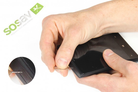

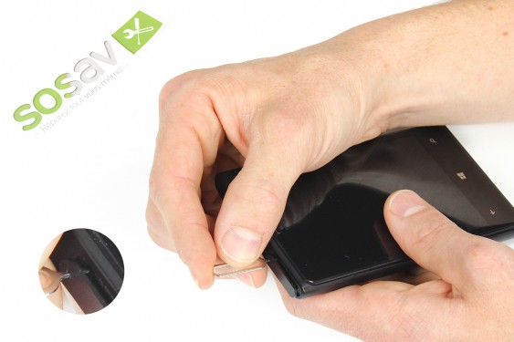

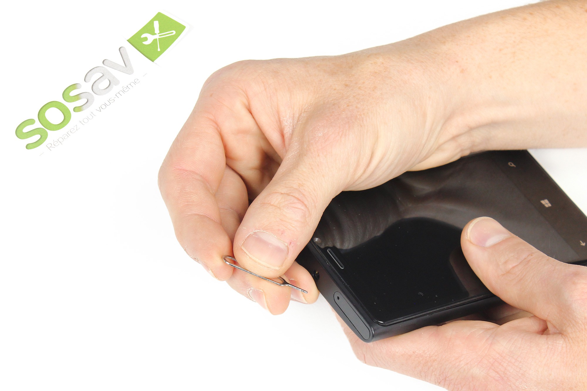

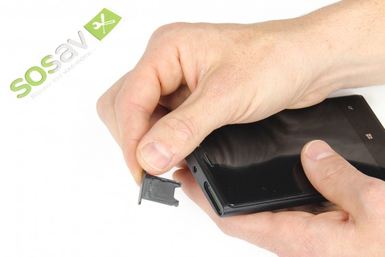

Insérez un extracteur de carte SIM (ou un trombonne) dans le trou prévu à cet effet.
Puis appuyez, afin de faire légèrement sortir le support carte SIM de son logement.
Il est possible que cette opération nécessite de forcer légèrement. N'hésitez pas.
Saisissez désormais le tiroir de carte SIM. Puis tirez-le afin de le sortir complètement du Nokia Lumia 920.

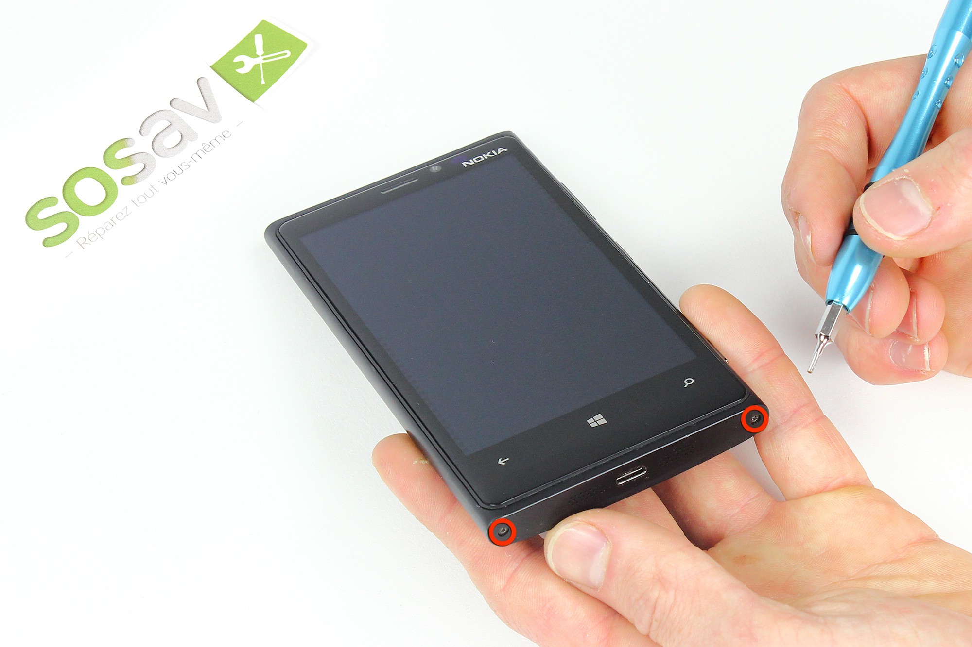

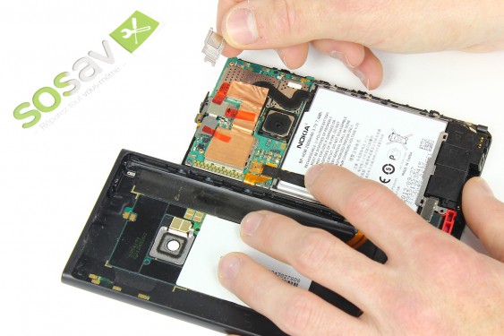

A l'aide d'un tournevis Torx (T5), dévissez les 2 vis retenant la coque arrière à l'écran complet.

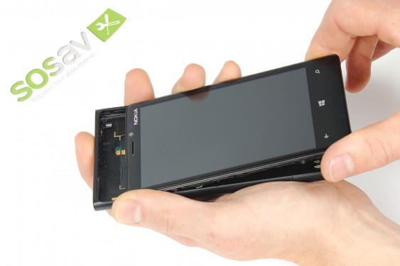

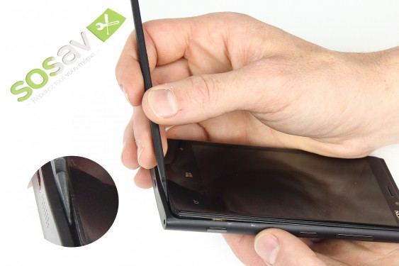

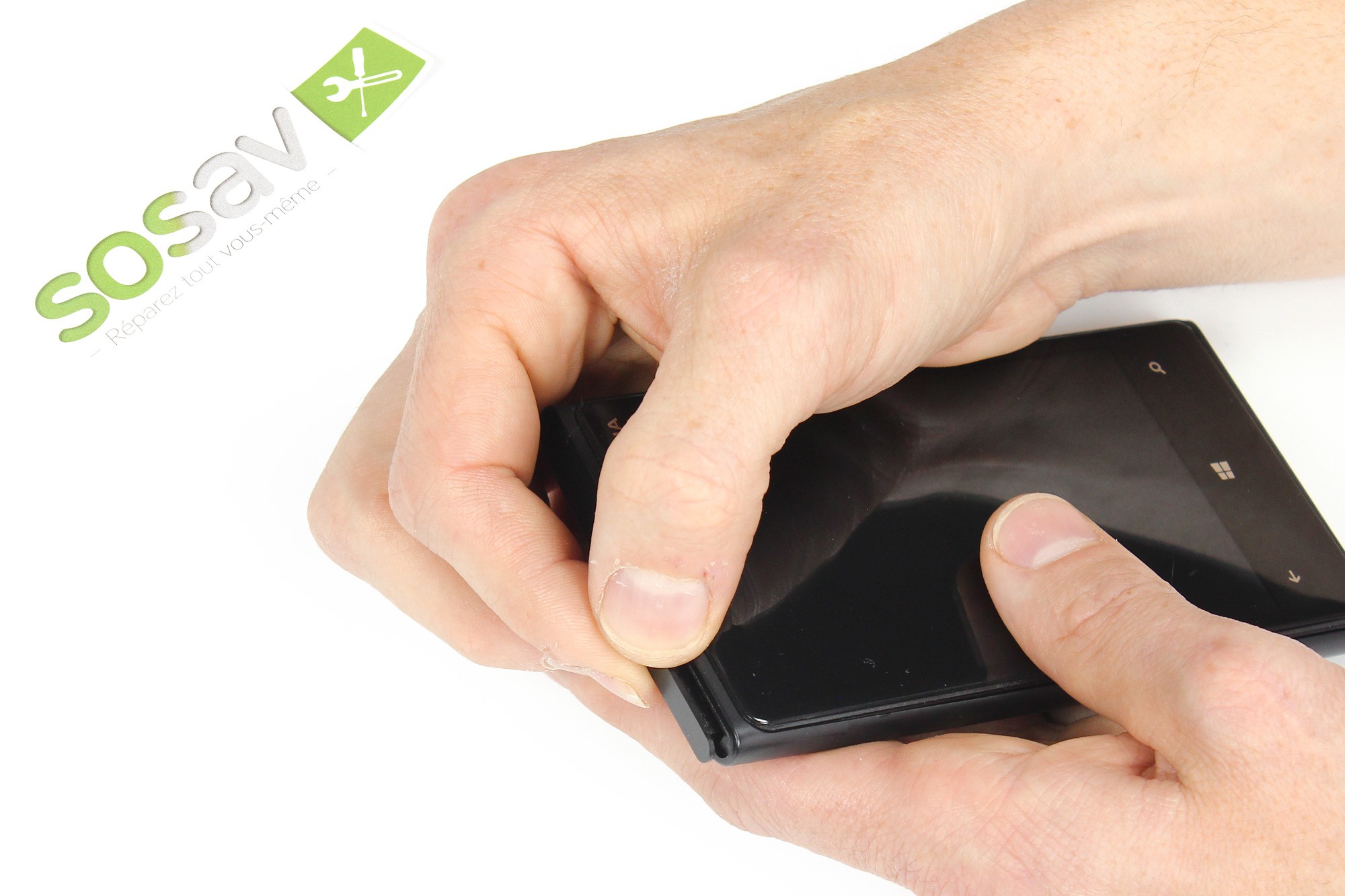

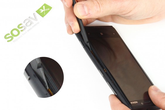

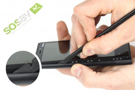

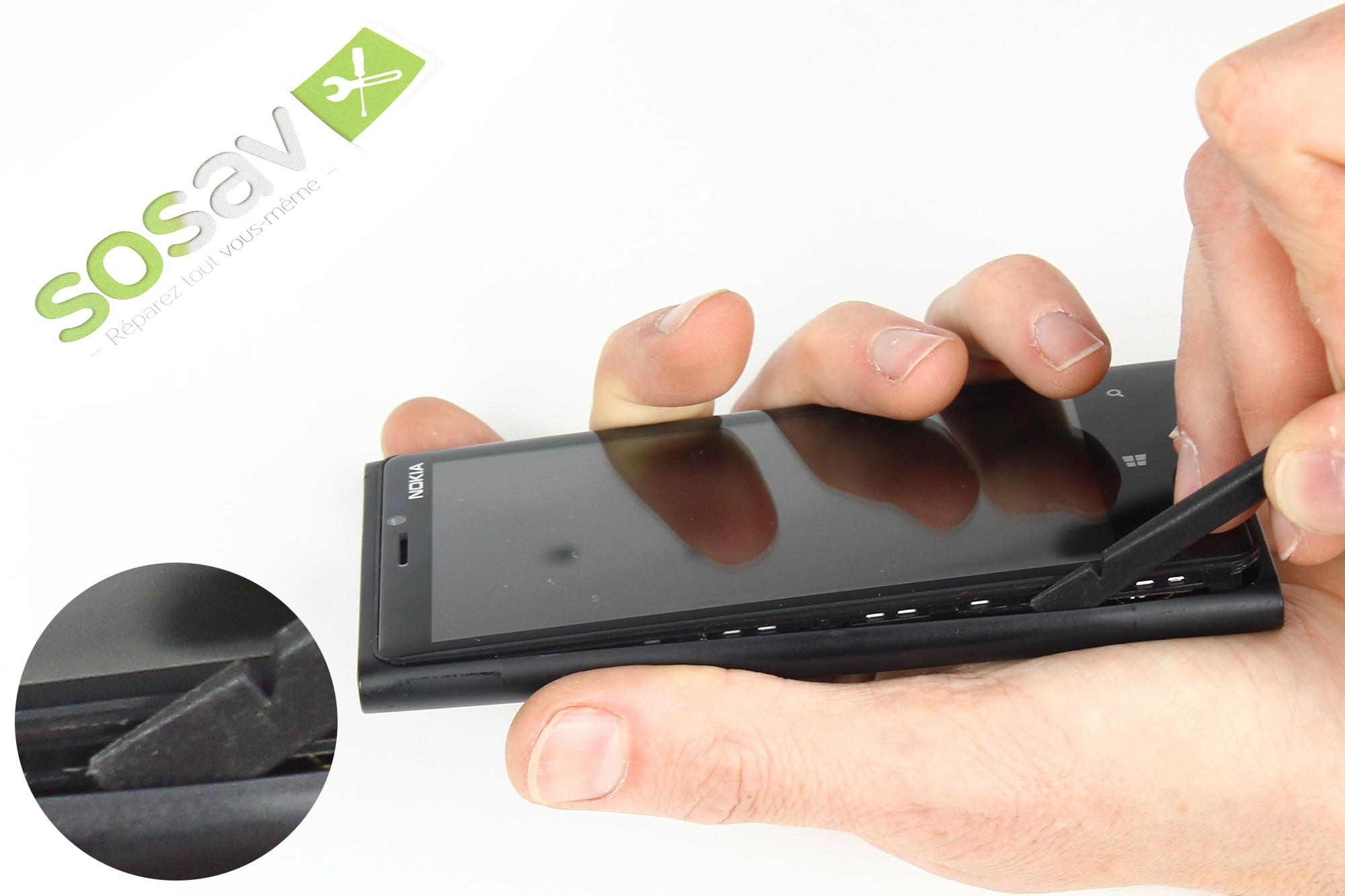

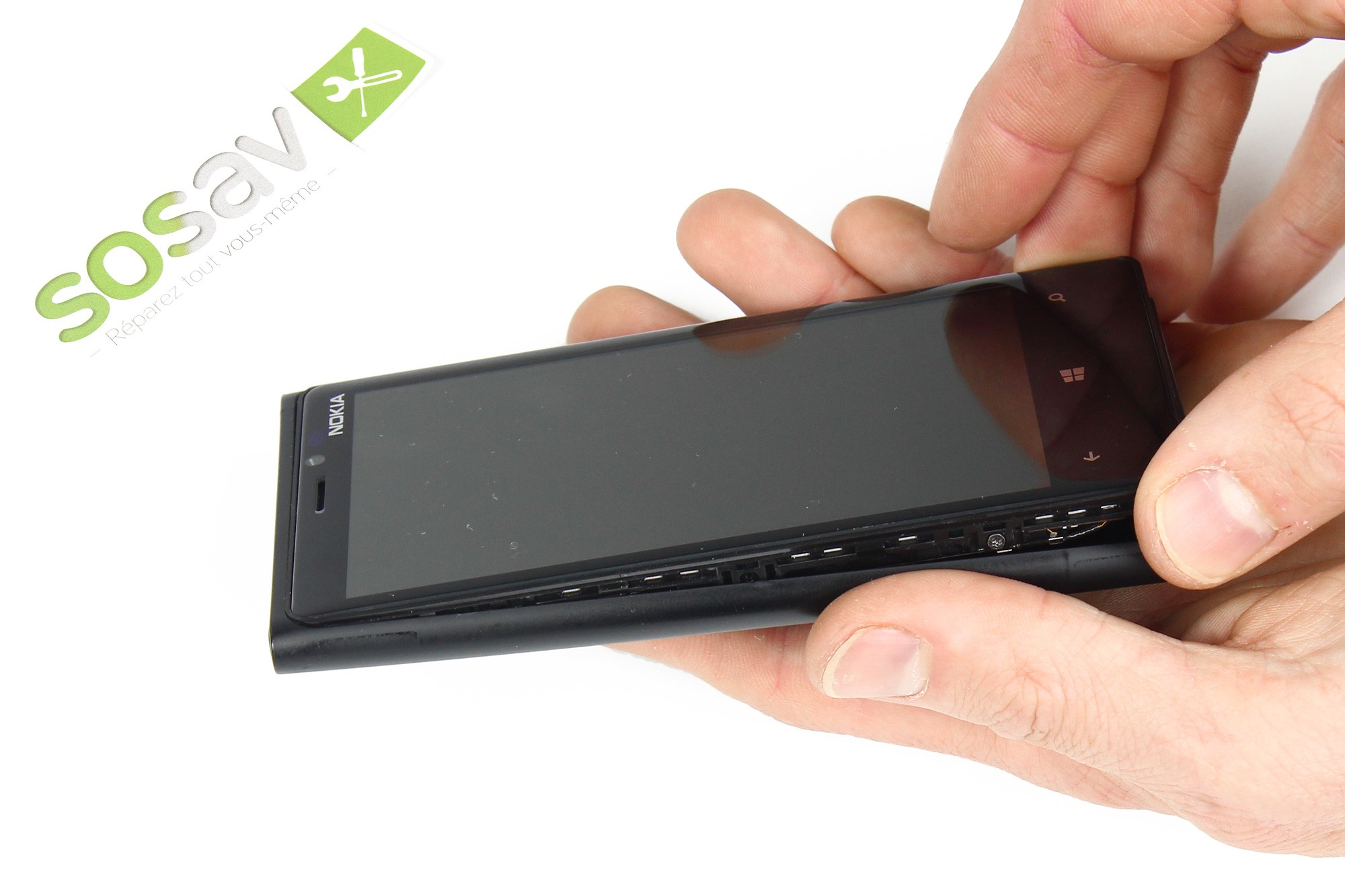

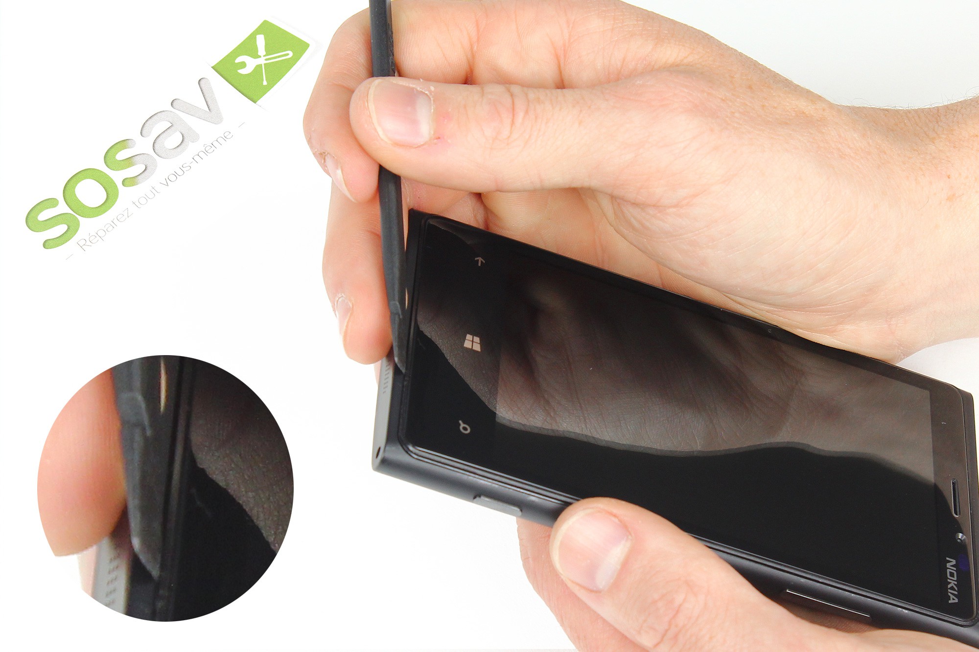

Insérez délicatement une spatule en nylon entre la coque arrière et l'écran de votre Nokia Lumia 920.
Faites ensuite levier, en douceur, afin de déclipser la coque arrière.

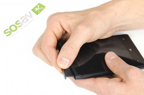

Puis faites de même sur le côté droit du téléphone.
Répétez désormais l'opération sur le côté gauche.

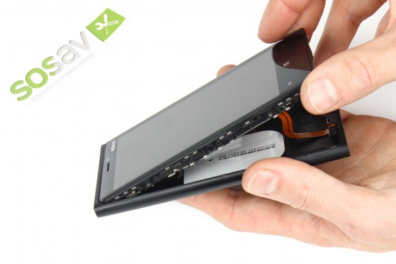

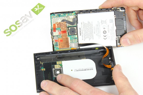

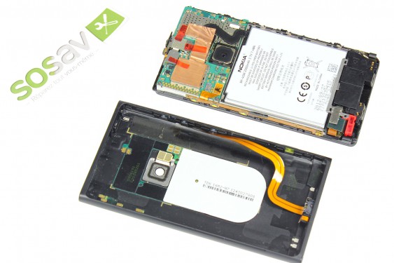

Vous pouvez désormais saisir l'écran afin de le soulever légèrement de la coque arrière.
N'essayez d'ôter totalement l'écran à cette étape, celui-ci est encore retenu par la nappe du connecteur de charge.
Retournez désormais l'écran, puis posez le délicatement à droite de la coque arrière.

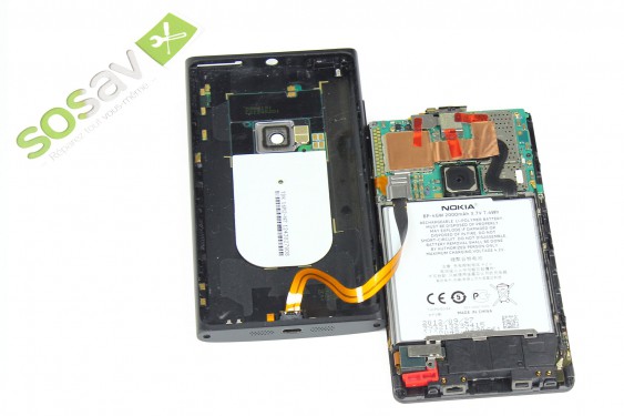

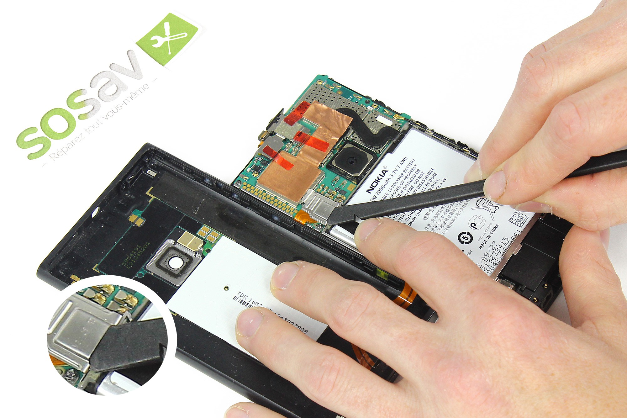

Insérez le côté plat d'une spatule en nylon entre la nappe du connecteur de charge et son clip de maintien métallique.
Faites ensuite délicatement levier afin de soulever ce clip.
Vous pouvez ensuite le saisir, afin de l'ôter complètement de votre Nokia Lumia 920.

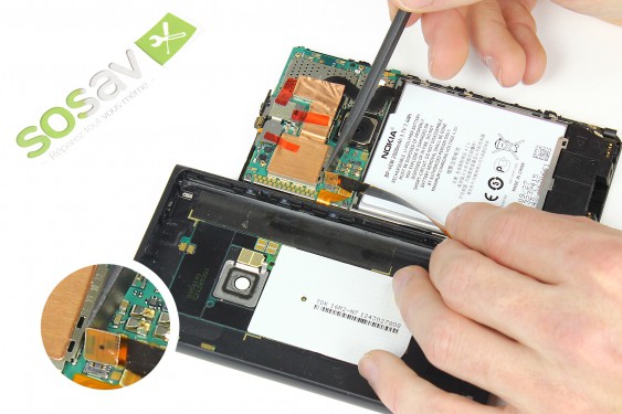

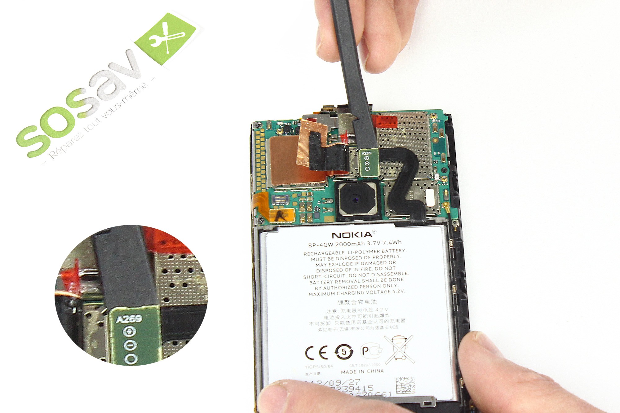

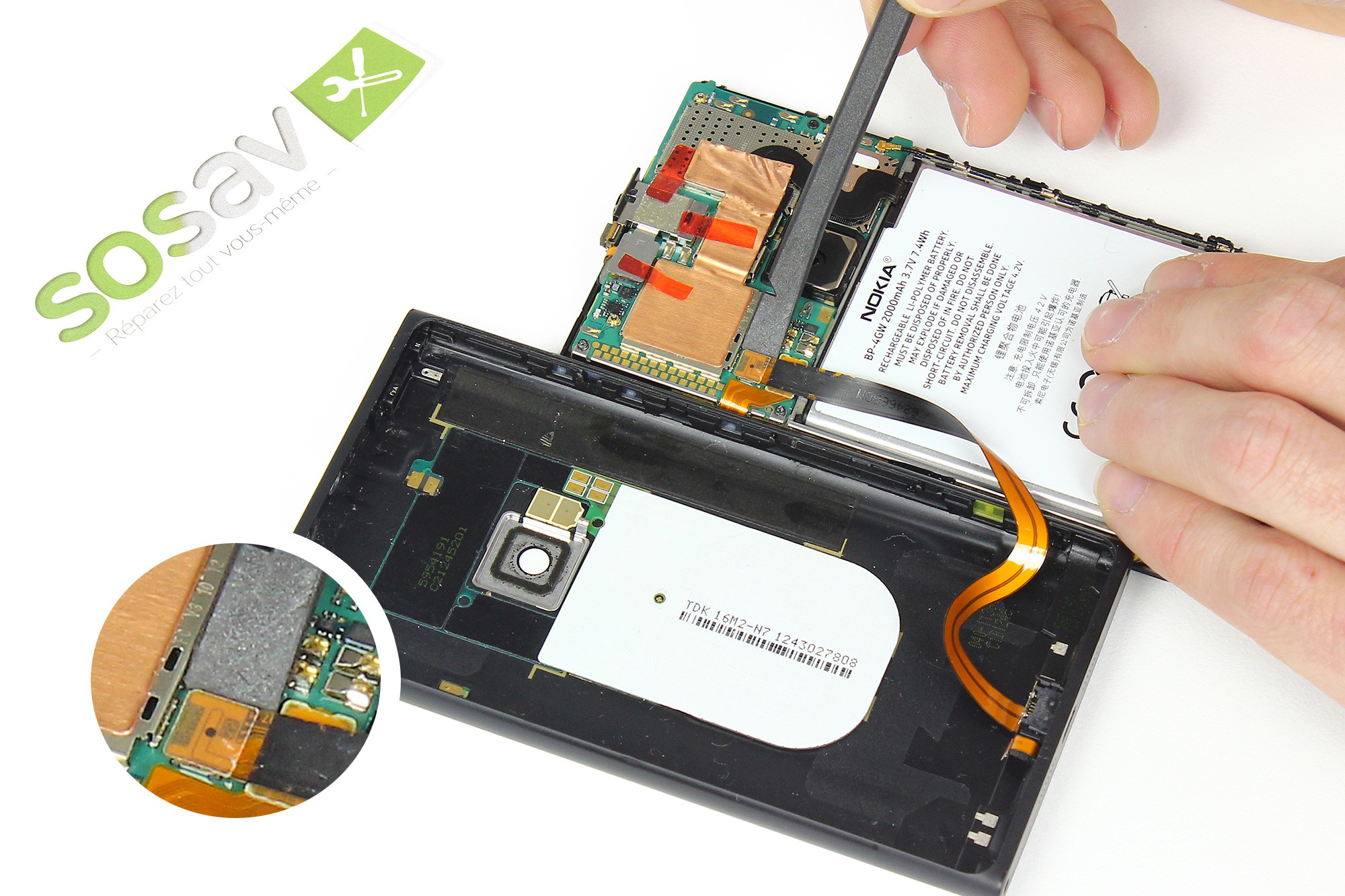

Placez le côté plat de la spatule en nylon entre la carte mère et la nappe de connexion du connecteur de charge.
Puis soulevez cette nappe de connexion, afin de la débrancher de la carte mère de votre Nokia Lumia 920.

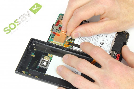

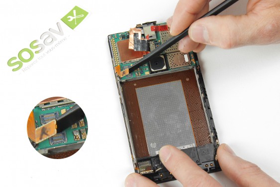

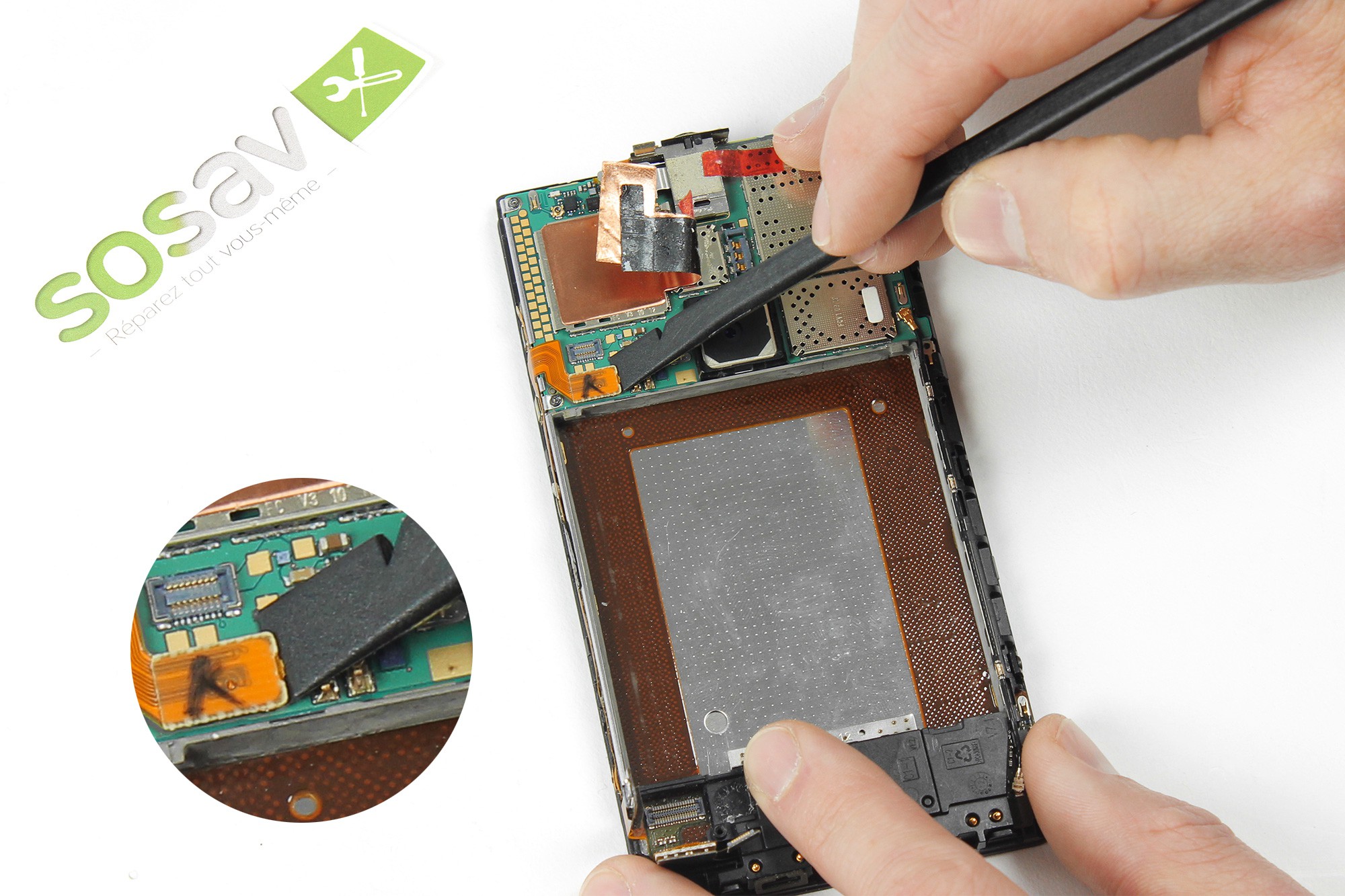

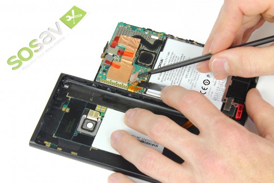

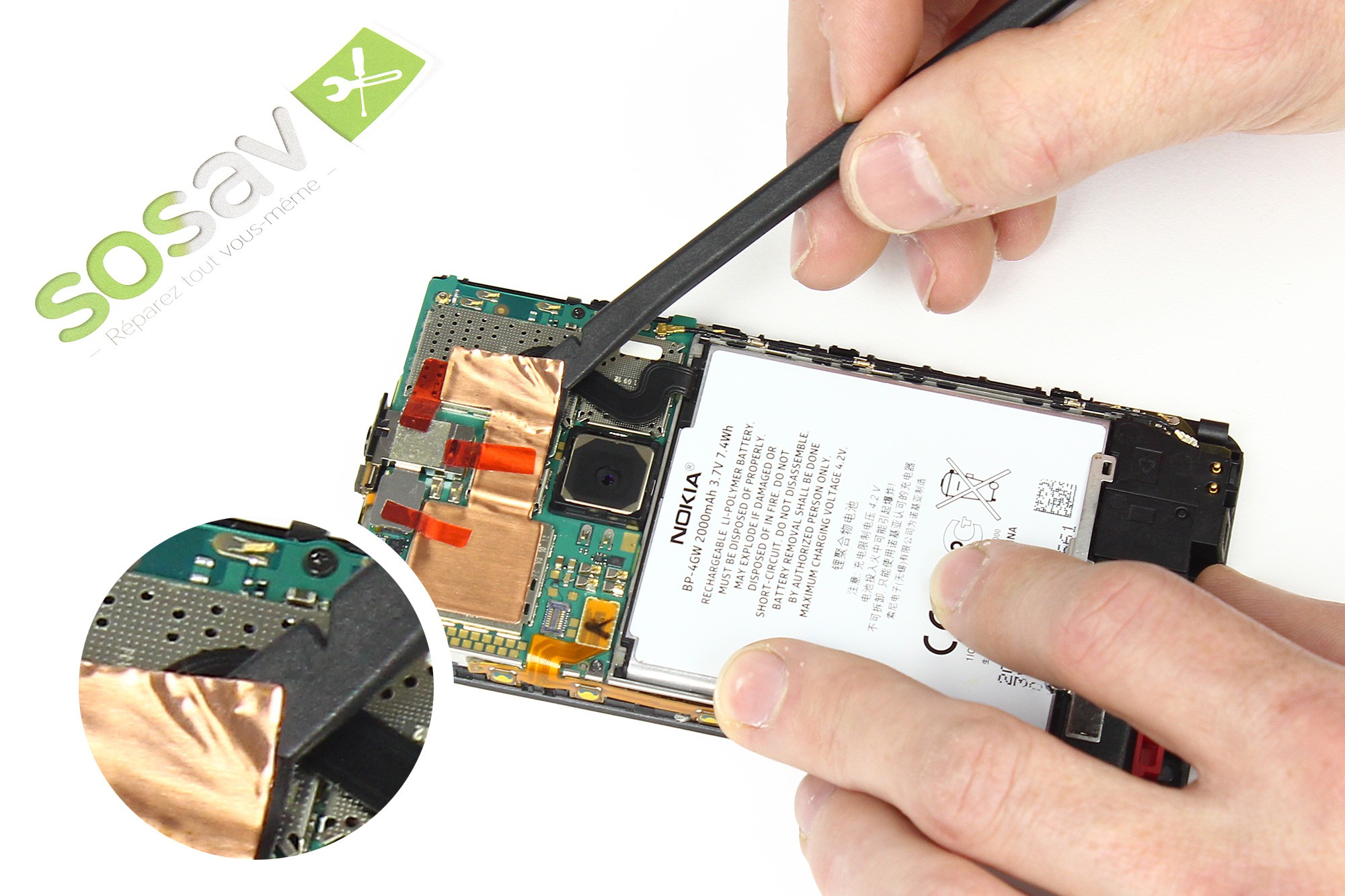

A l'aide d'une spatule en nylon, décollez délicatement le sticker doré. Celui-ci permet de protéger la connectique de la batterie.
A l'aide d'une spatule en nylon, faites délicatement levier afin de déconnecter la batterie de la carte mère.

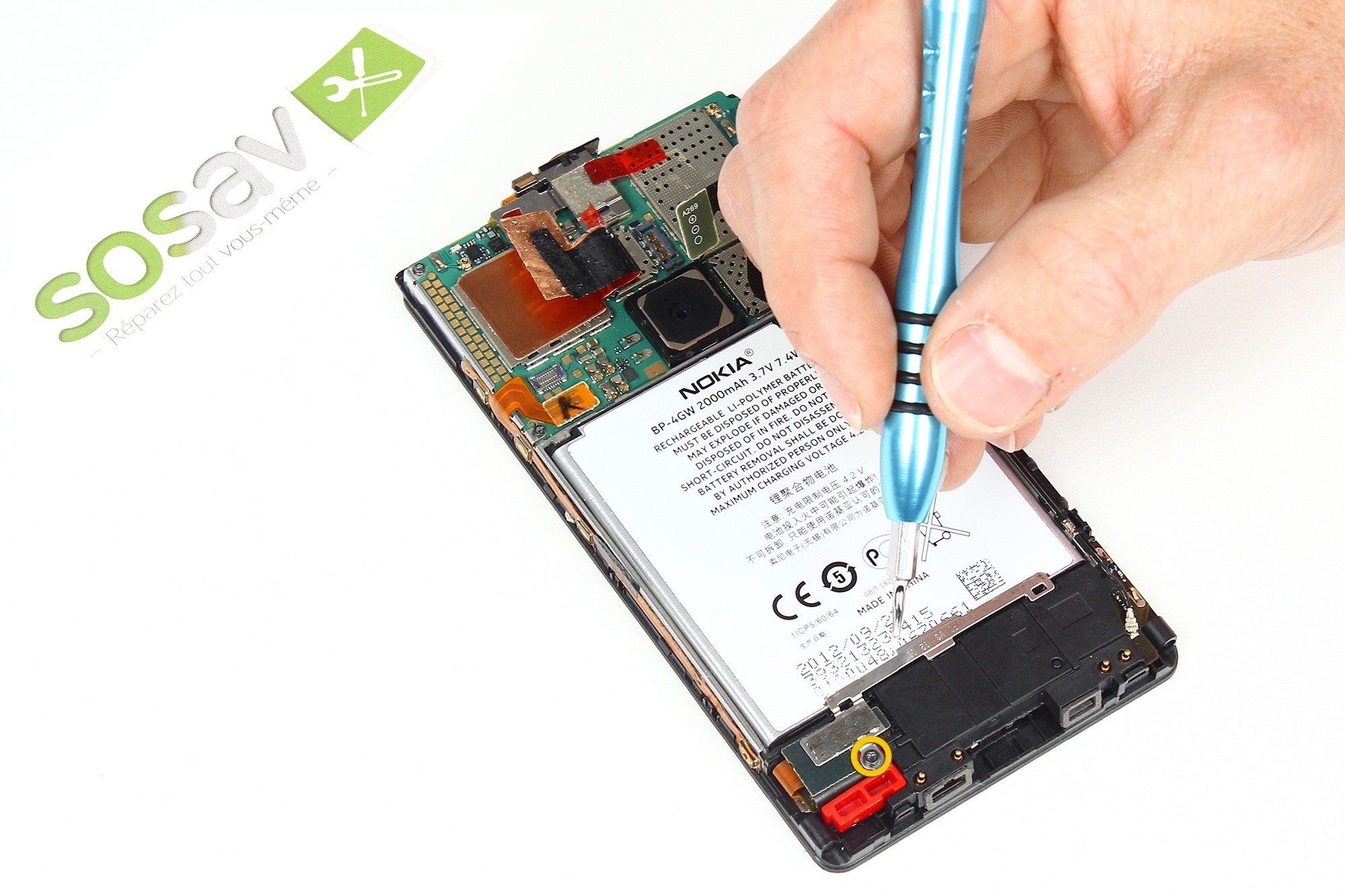

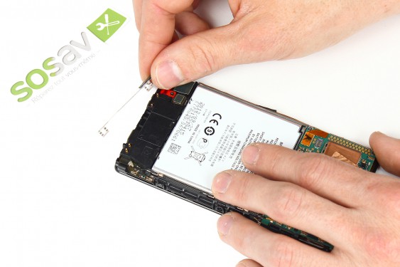

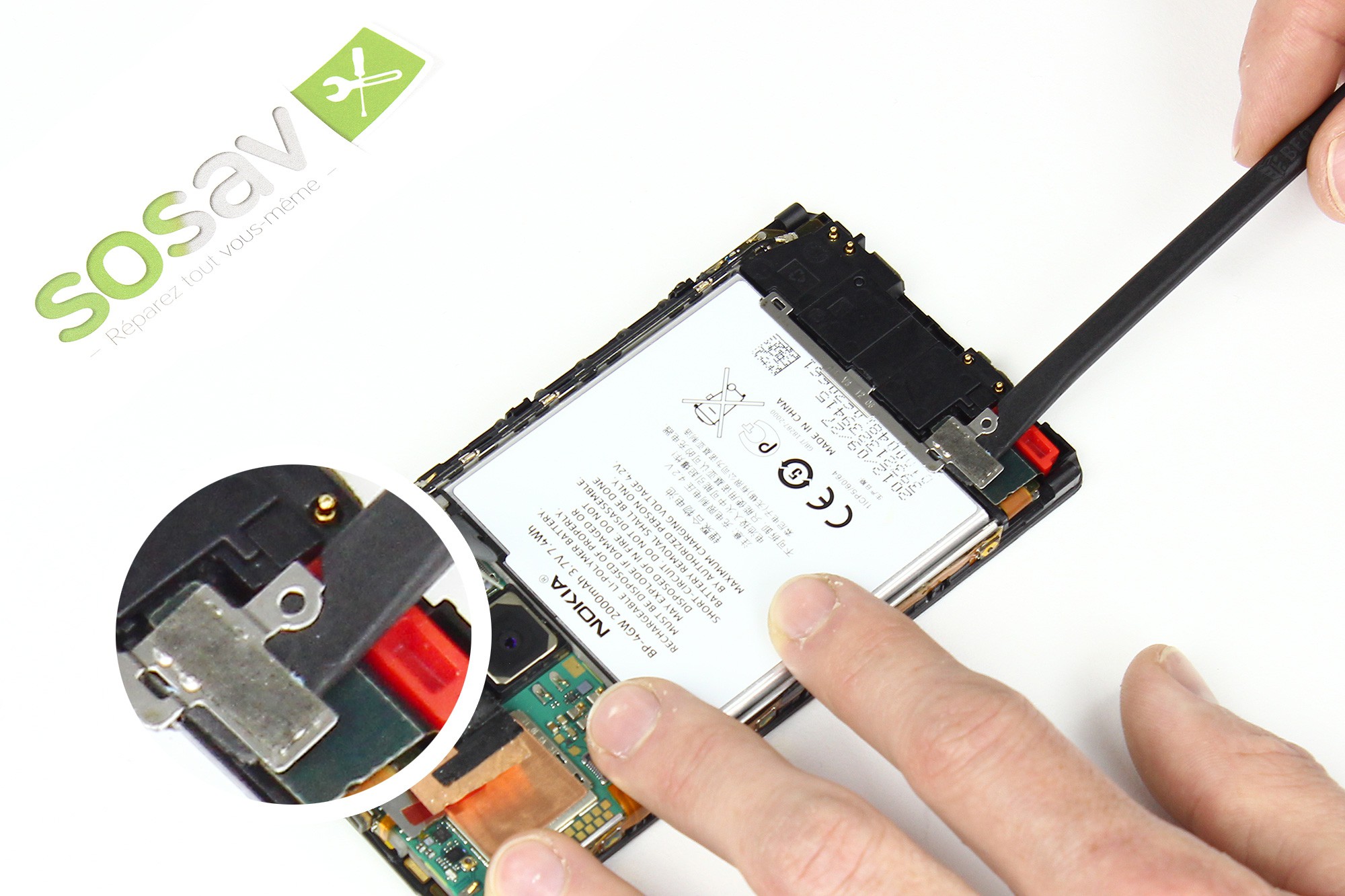

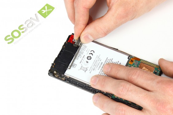

Avec le tournevis Torx (T2), dévissez la vis retenant l'élément de maintien de la batterie au châssis.
Insérez le côté plat d'une spatule en nylon sous la plaque métallique. Puis faites délicatement levier afin de la soulever légèrement.
Vous pouvez désormais saisir cette dernière afin de l'ôter totalement du Nokia Lumia 920.

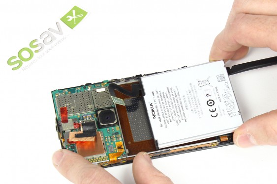

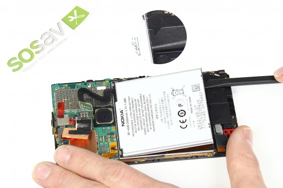

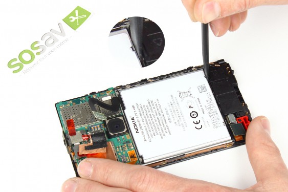

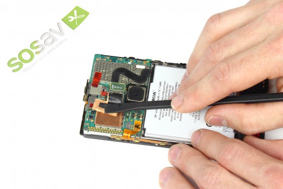

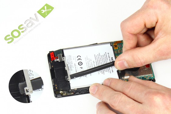

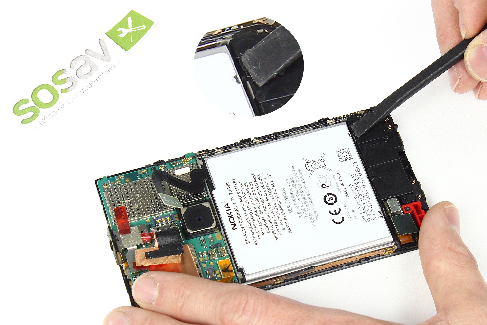

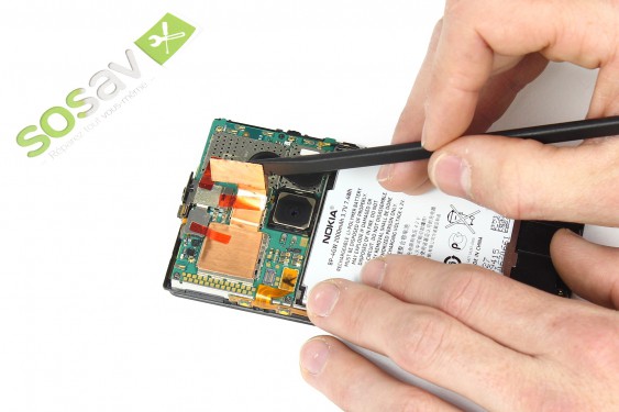

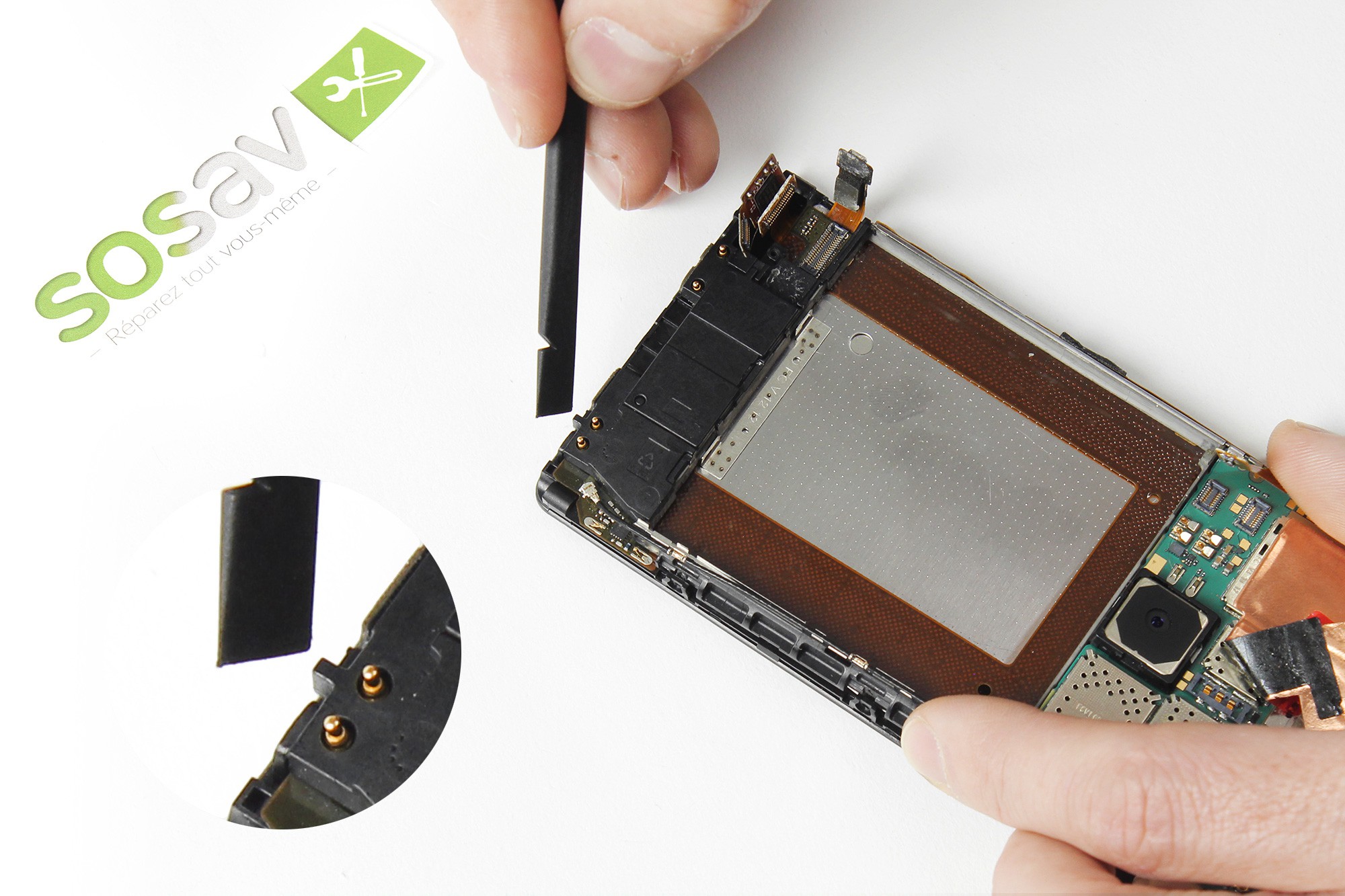

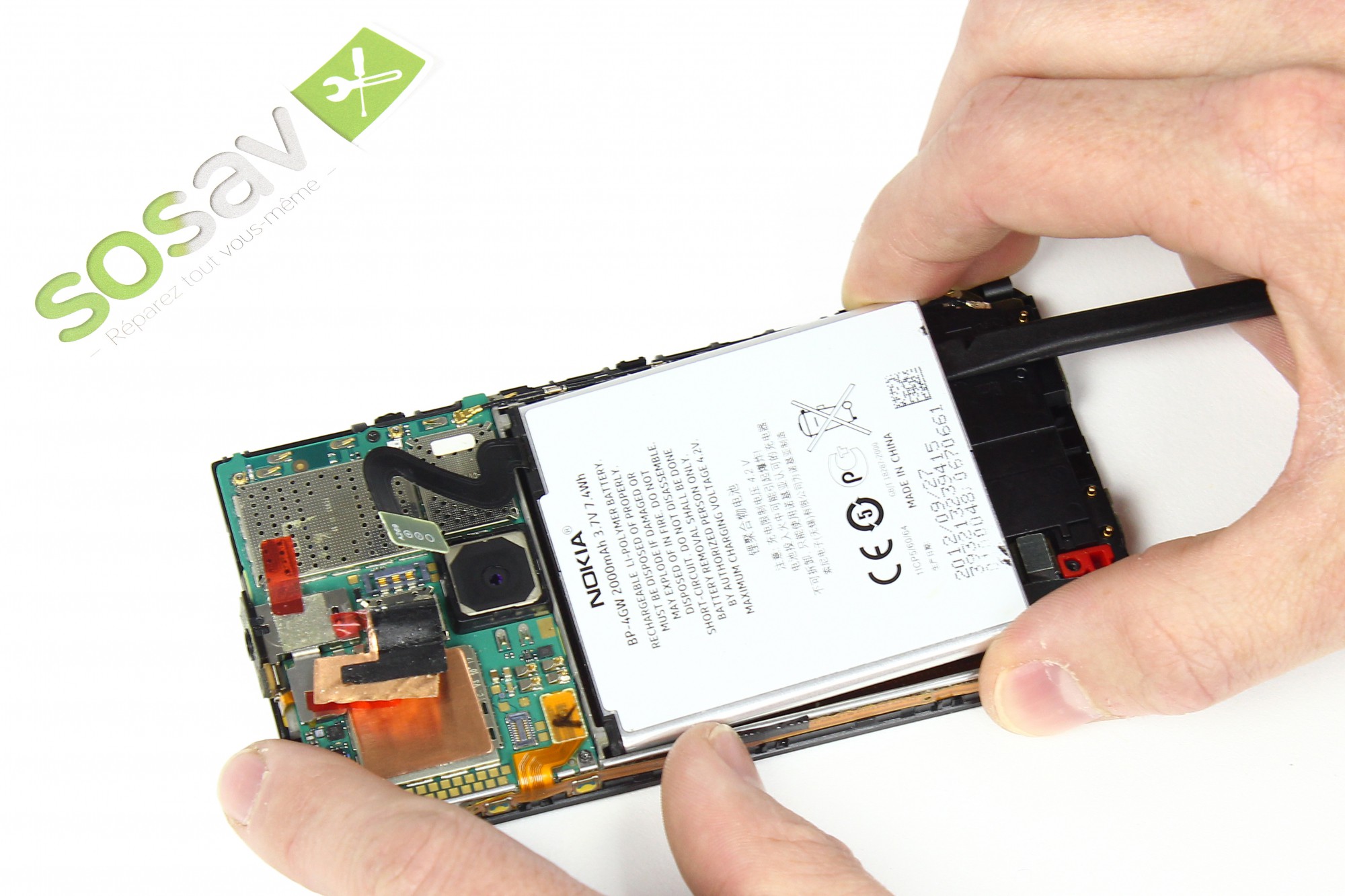

Insérez le côté plat d'une spatule en nylon entre le châssis et la batterie.
Puis faites délicatement levier afin de soulever la batterie.

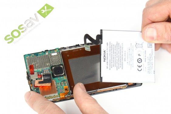

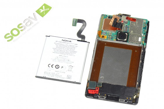

Saisissez désormais la batterie de votre Nokia Lumia 920, puis procédez délicatement à son retrait.

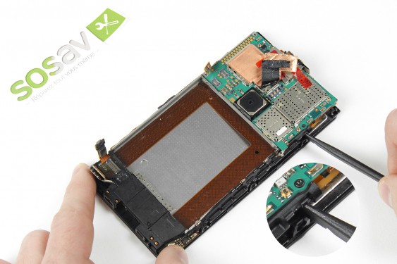

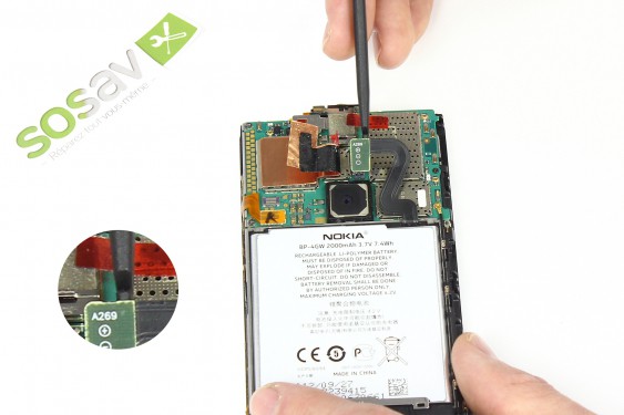

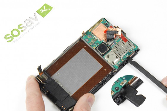

A l'aide d'une spatule en nylon, faites délicatement levier afin de déconnecter la nappe de gestion des boutons (power, vibreur, volume) de la carte-mère.

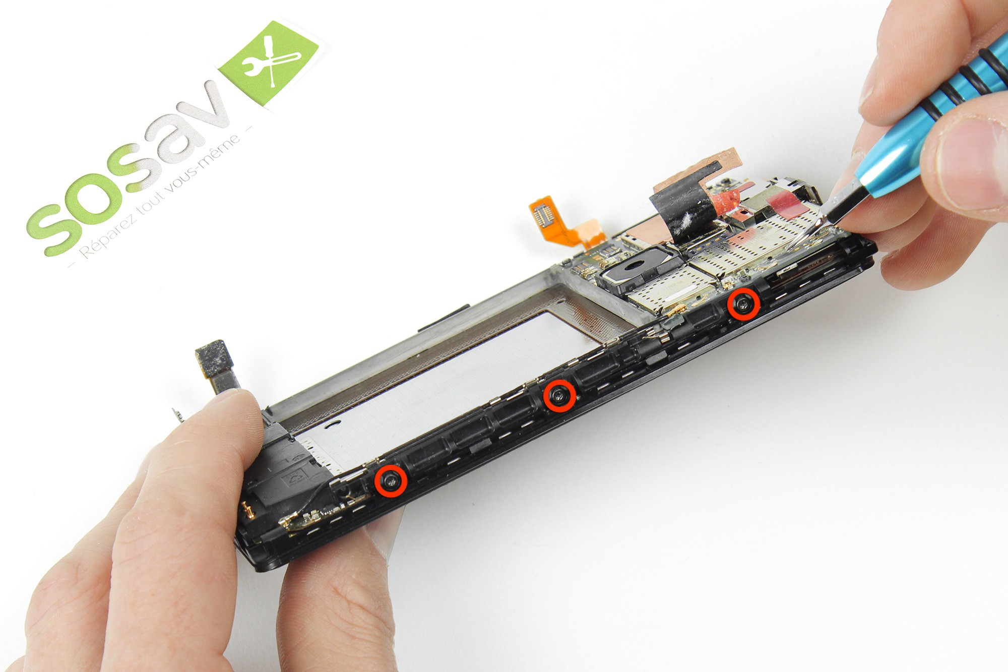

Retournez désormais votre Nokia Lumia 920, afin d'avoir la tranche droite face à vous.

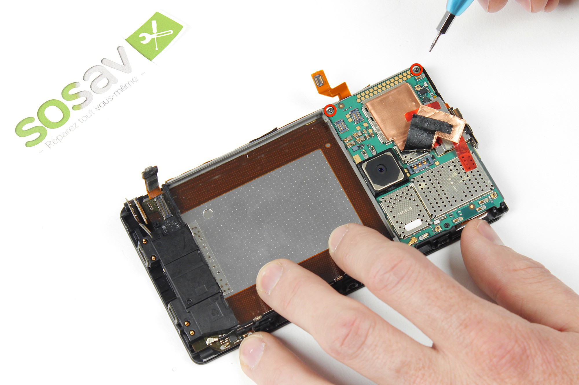

A l'aide d'un tournevis Torx (T5), dévissez les 3 vis retenant le châssis interne à l'écran complet.
A l'aide d'un tournevis Torx (T2), dévissez les 2 vis retenant la carte mère au châssis interne.

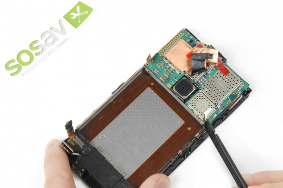

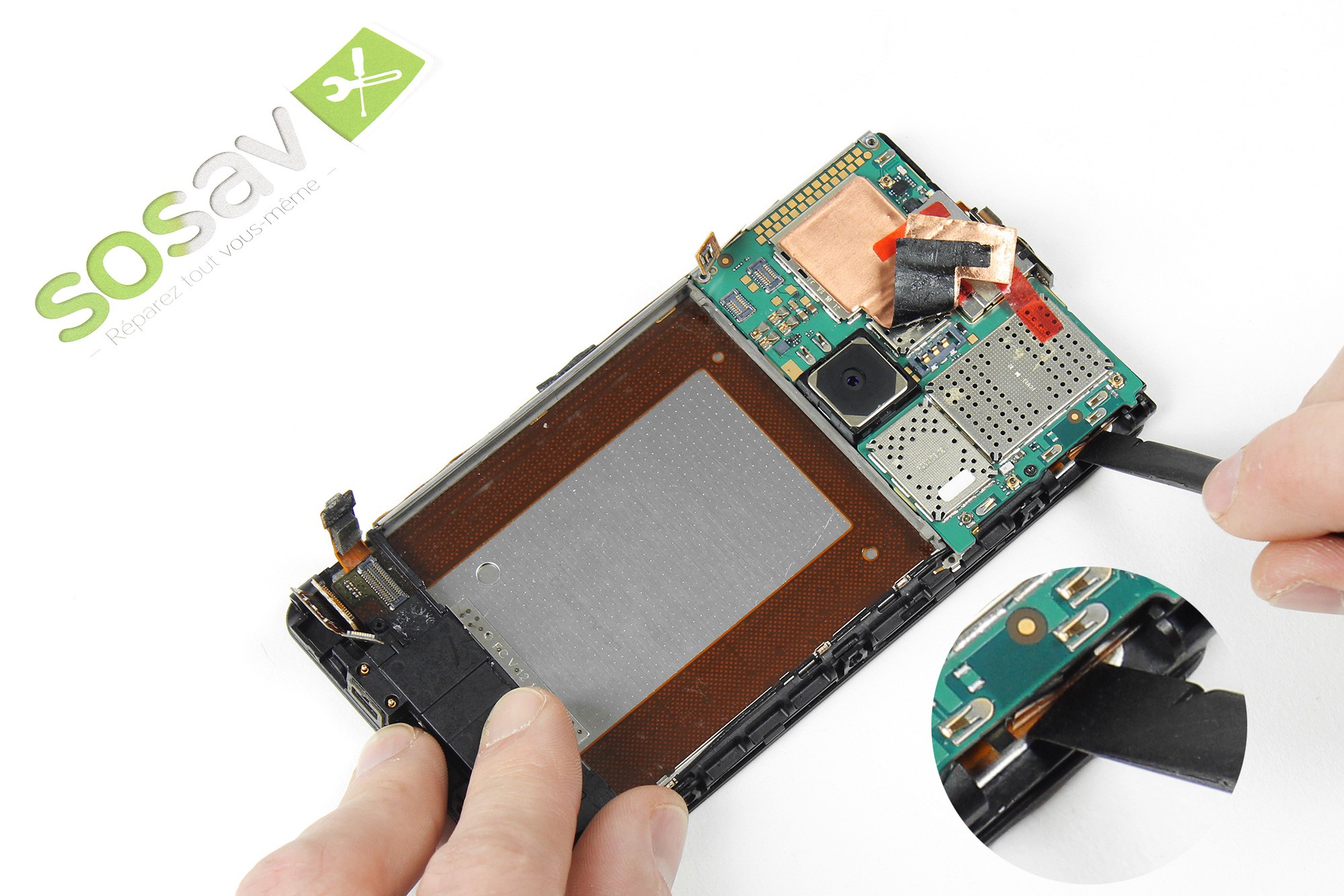

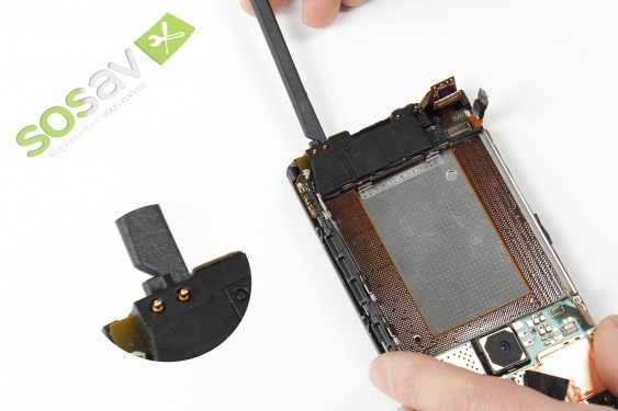

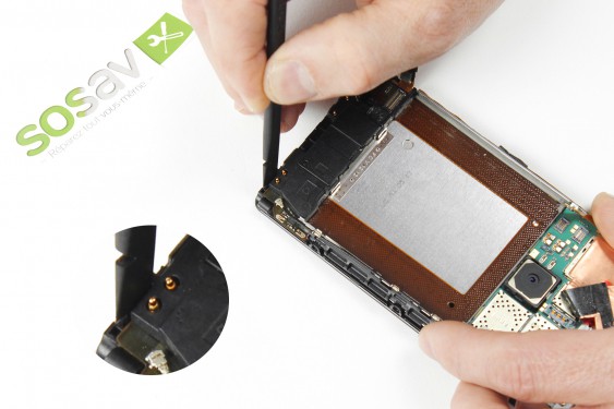

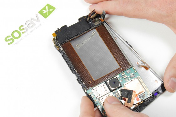

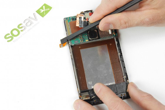

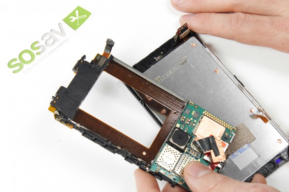

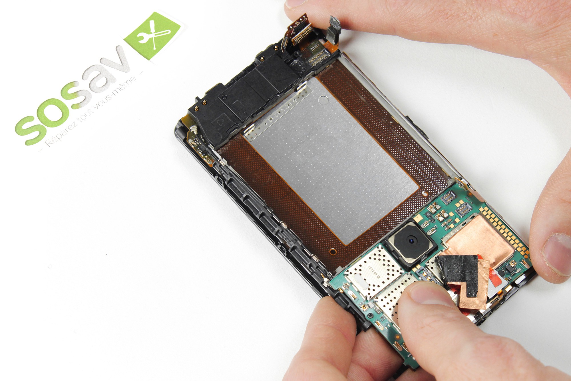

A l'aide d'une spatule en nylon, faites délicatement levier afin de déconnecter la partie supérieur du câble d'interconnexions.

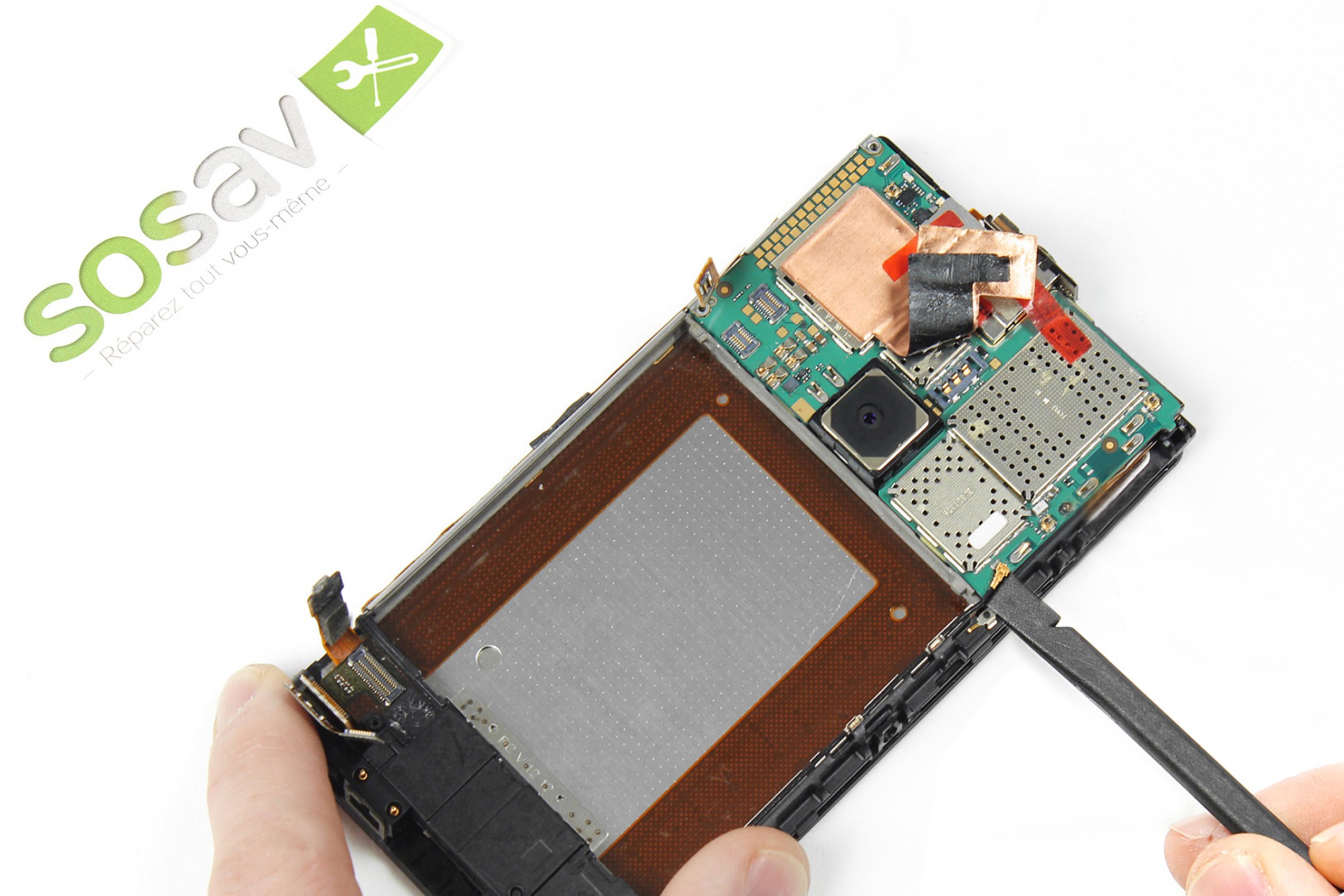

Insérez désormais une spatule en nylon entre l'écran complet et le châssis interne. Puis faites délicatement levier afin de le soulever légèrement.
Répétez l'opération sur la partie inférieure du téléphone.

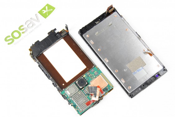

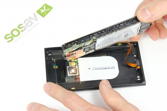

Vous pouvez désormais saisir l'ensemble châssis interne / carte mère, puis l'extraire délicatement de l'écran complet.
Aucune résistance ne doit se faire sentir.
Etape 24

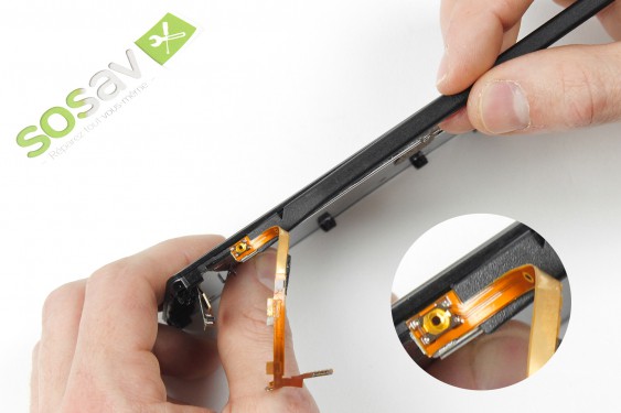

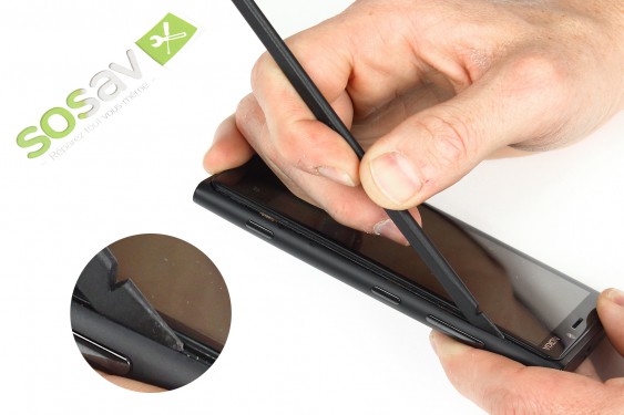

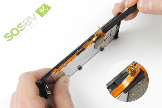

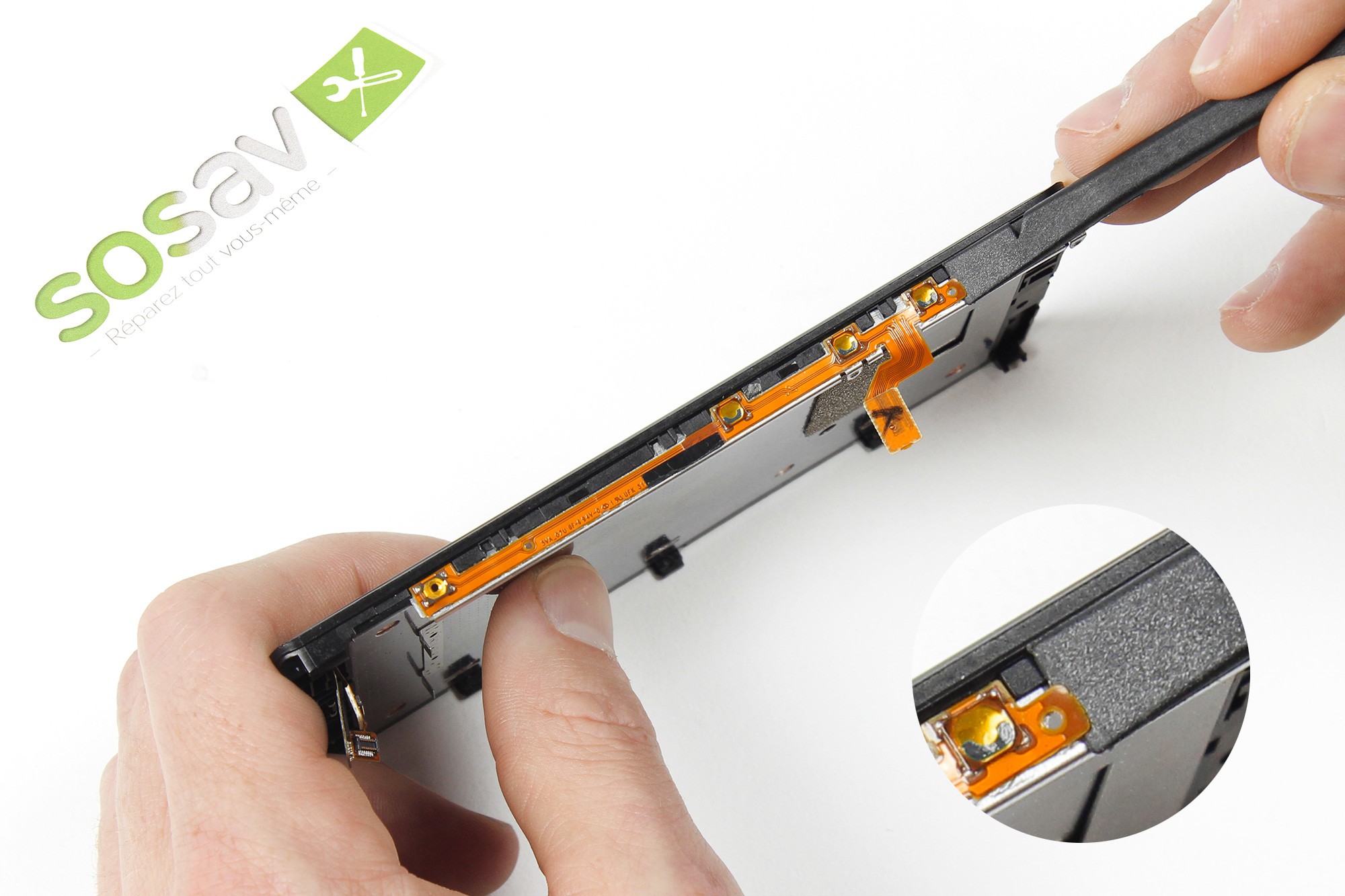

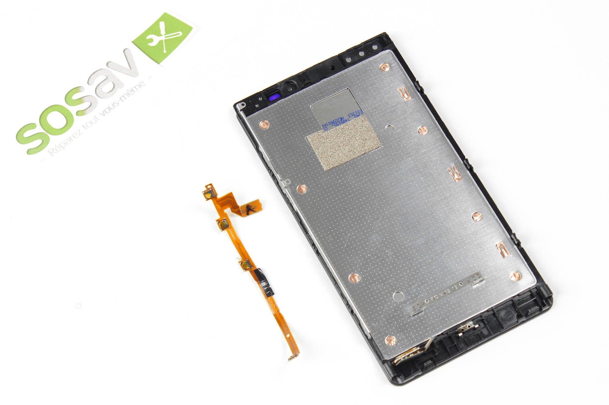

Saisissez désormais votre Nokia Lumia 920, puis placer la tranche gauche de celui-ci face à vous.
A l'aide d'une spatule en nylon, décoller désormais délicatement la nappe de gestion des boutons.
Etape 25
L'écran complet de votre Nokia Lumia 920 est désormais démonté.
En cas de besoin vous pouvez procéder au remplacement de celui-ci par une pièce neuve.
