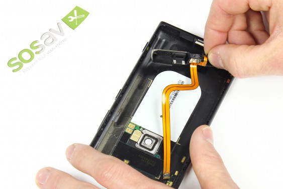

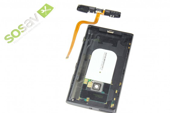

Reprenez désormais la coque arrière de votr eNokia Lumia 920.

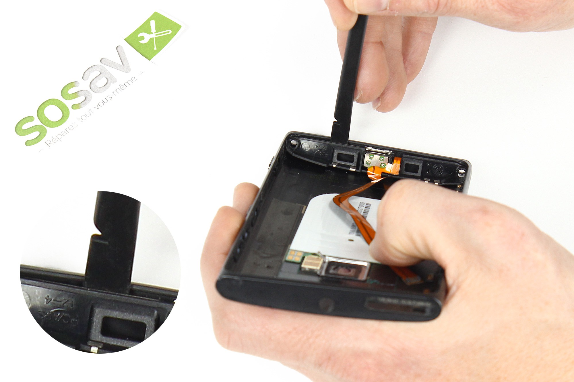

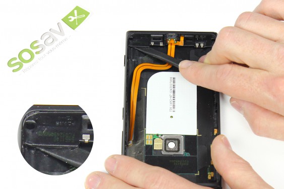

Insérez le côté plat d'une spatule en nylon entre la coque arrière et le bloc connecteur de charge afin de soulever légèrement le bloc.

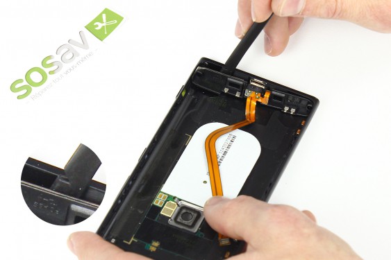

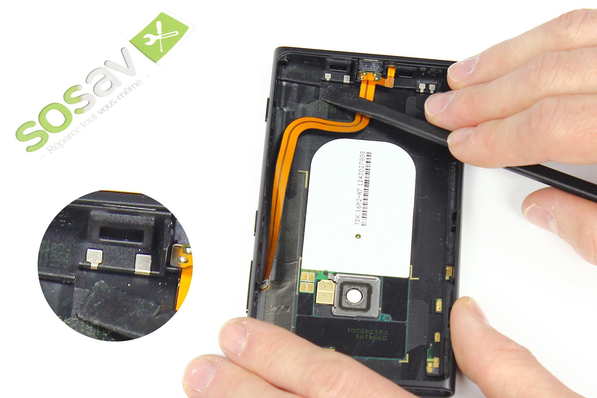

Insérez désormais la spatule en nylon entre la partie supérieur du bloc connecteur de charge et la coque arrière.

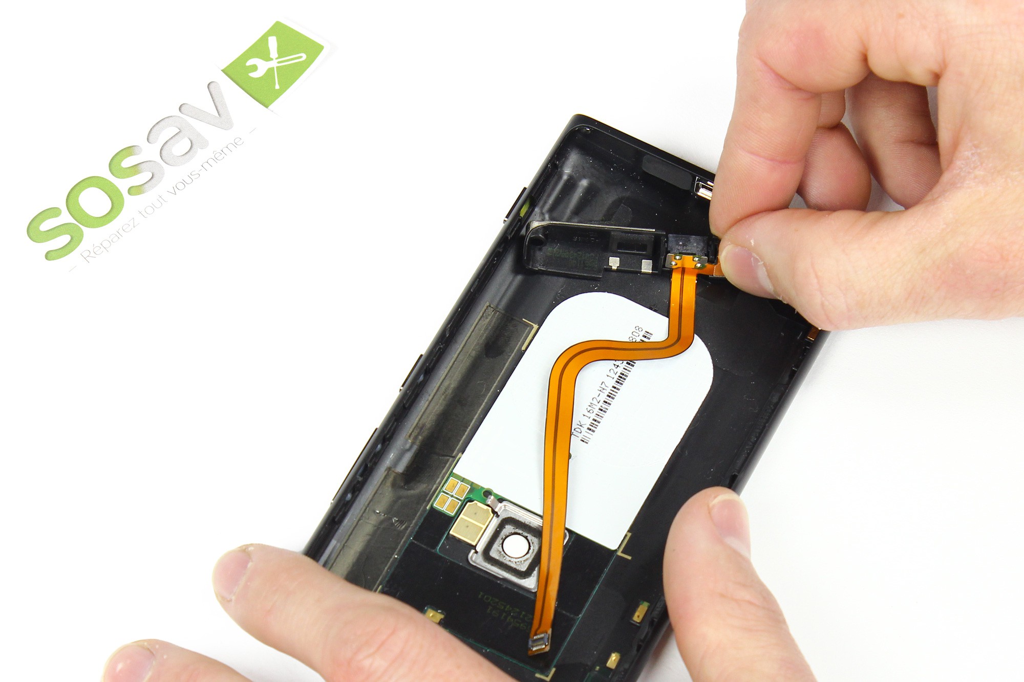

Faites ensuite délicatement levier afin de décoller ce bloc de la coque arrière du Lumia 920.

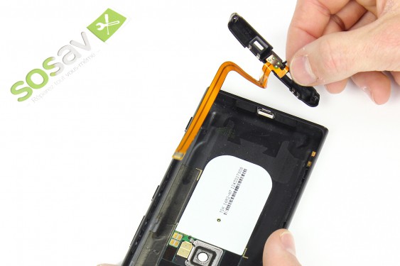

Vous pouvez désormais saisir le bloc connecteur de charge afin de l'ôter de la coque arrière de votre lumia 920.

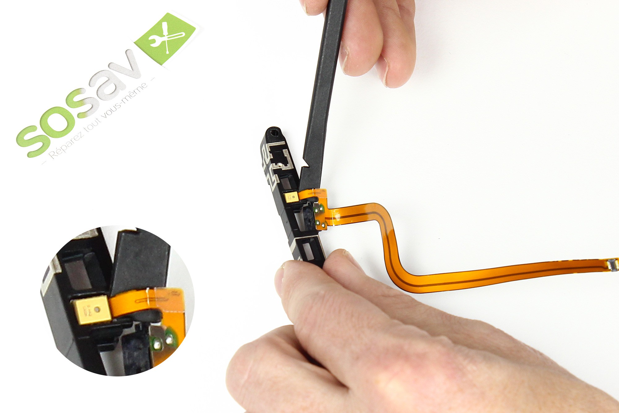

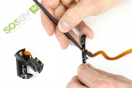

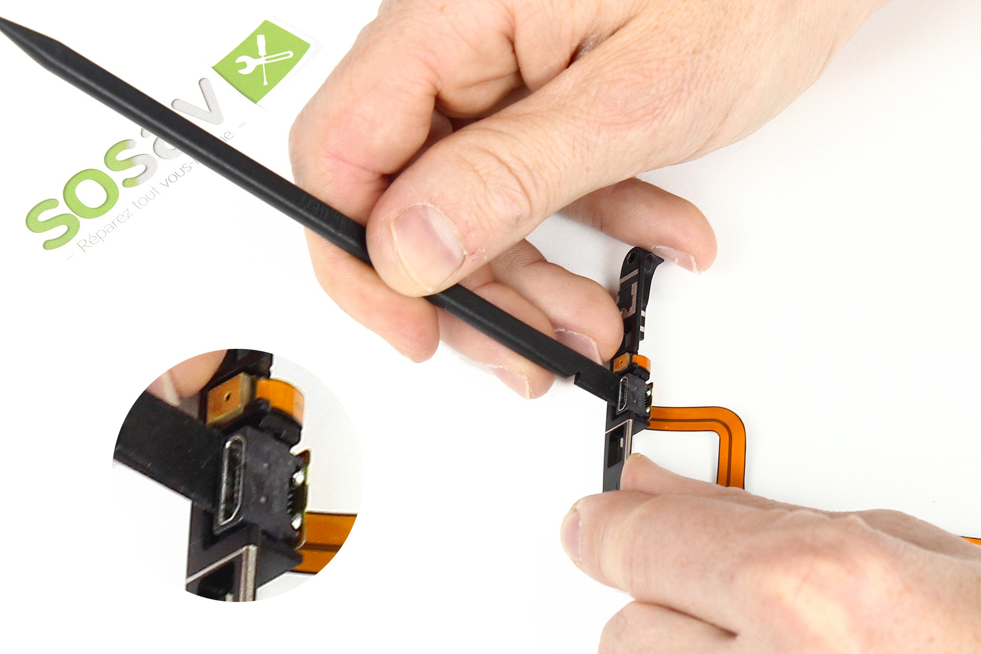

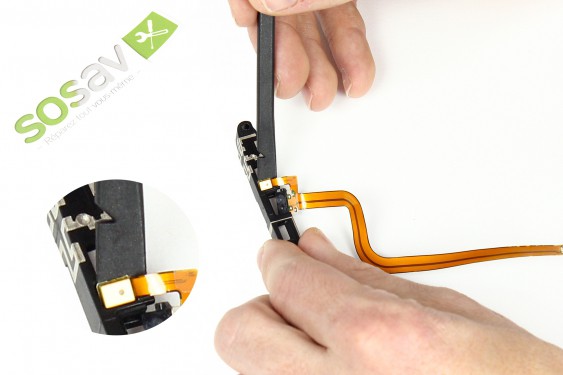

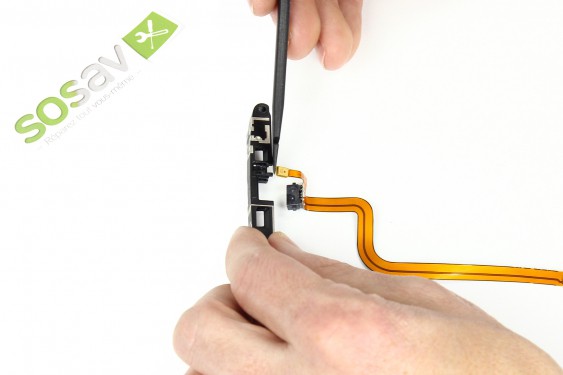

Insérez le côté plat d'une spatule entre le support en plastique et le connecteur de charge.
Puis faites délicateent levier afin de déclipser le connecteur de charge de son support.
Toujours avec la spatule, décollez à présent le micro du support en plastique.

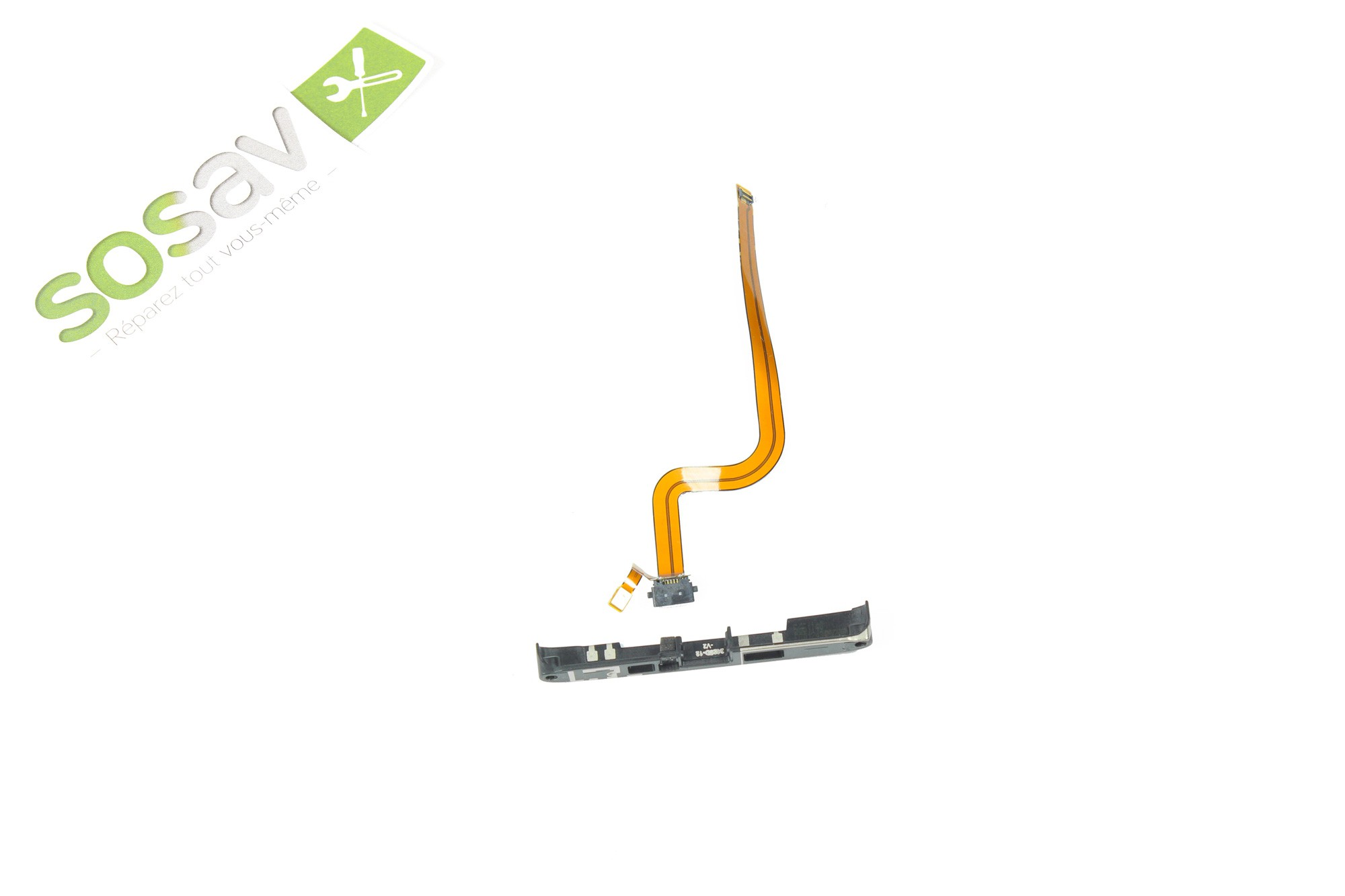

Le connecteur de charge de votre Nokia Lumia 920 désormais démontée.
En cas de besoin vous pouvez procéder au remplacement de celui-ci par une pièce neuve.
