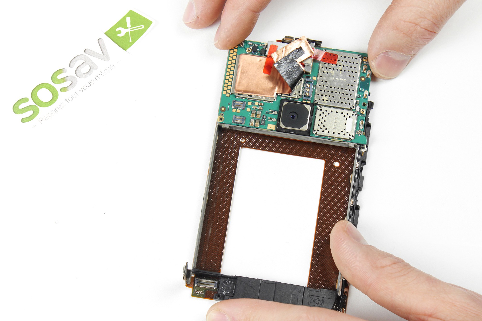

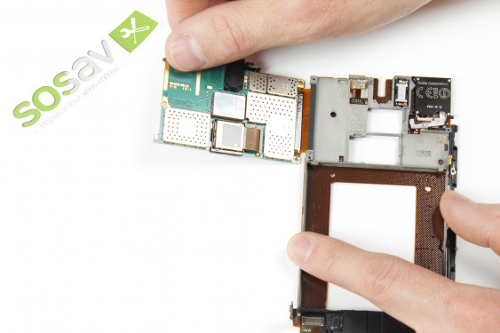

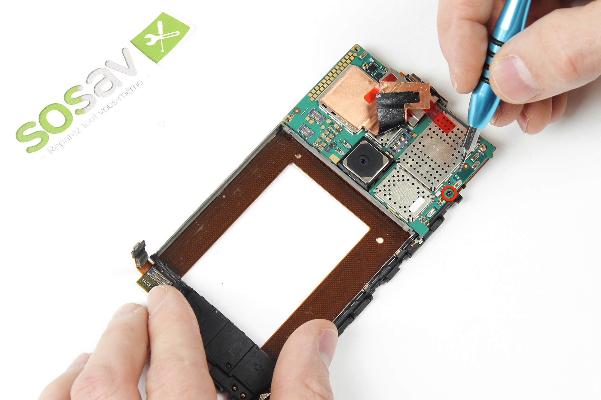

Reprenez le tournevis Torx (T2) et dévissez la dernière vis retenant la carte mère au châssis interne.
Etape 25

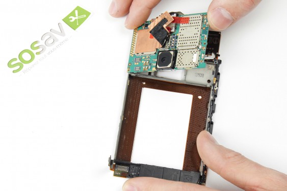

Saisissez désormais la carte-mère, puis soulevez la délicatement afin de la placer sur le côte gauche du Lumia 920.
Etape 26

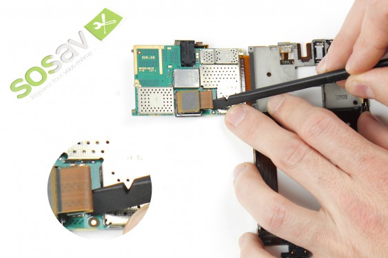

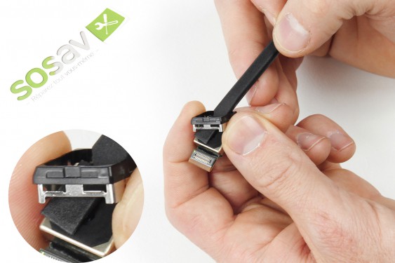

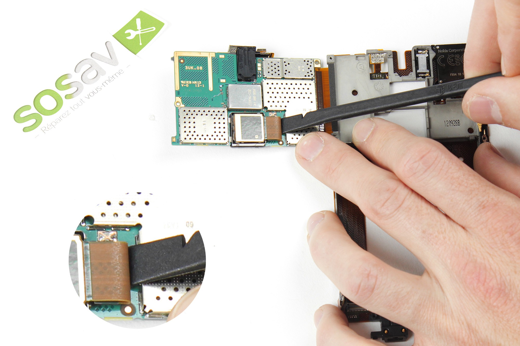

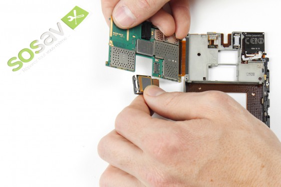

Insérez une spatule en nylon entre la nappe de la caméra et la carte mère.
Déconnectez ensuite la nappe en effectuant un quart de tour.

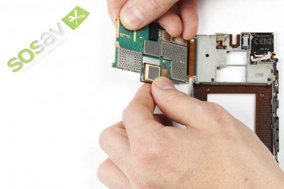

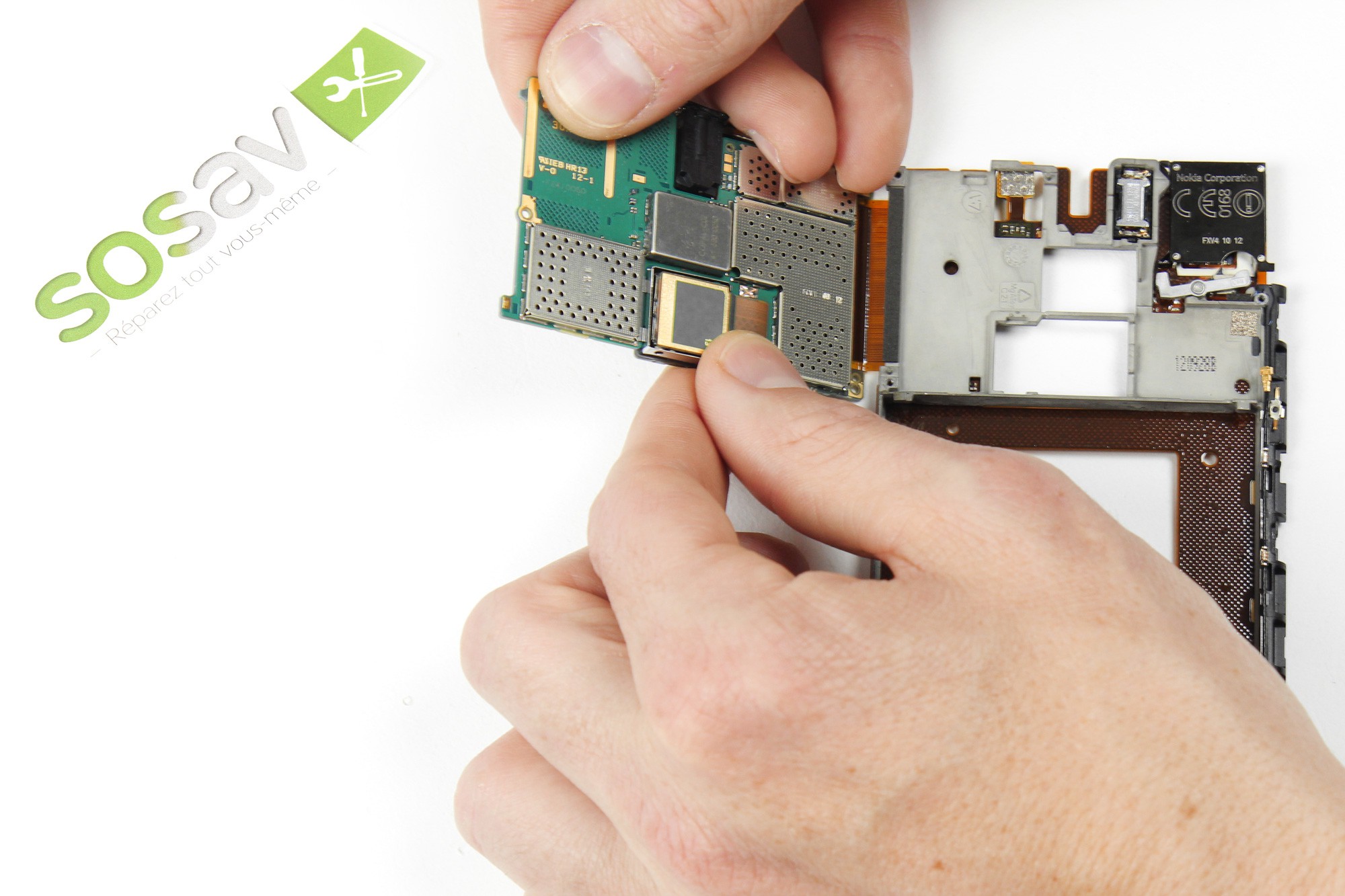

Etape 27

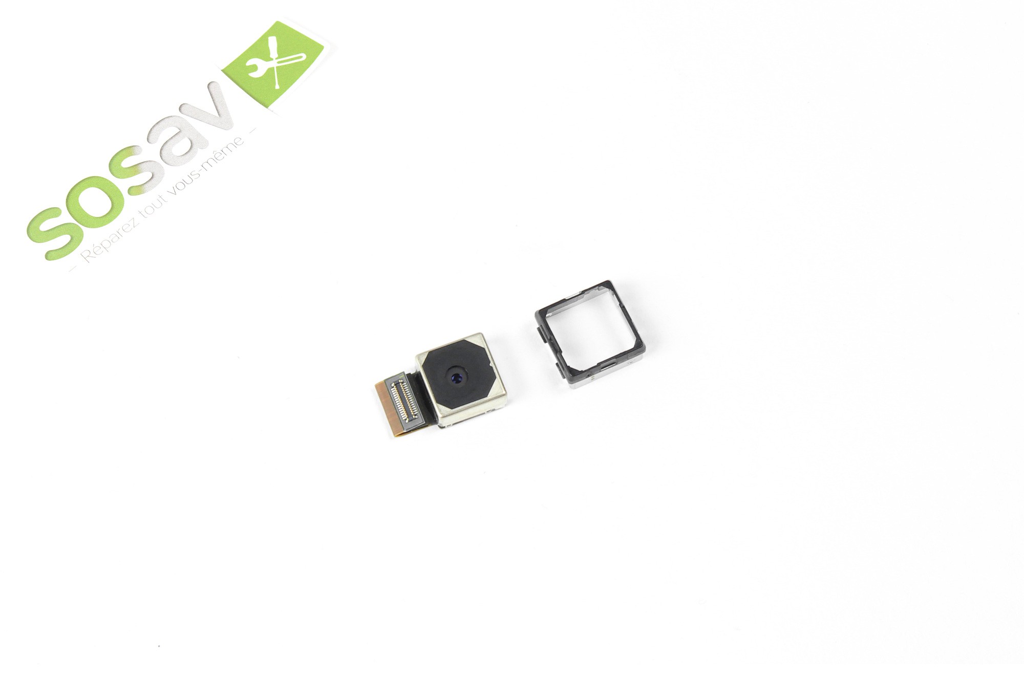

Vous pouvez désormais saisir la caméra, puis l'extraire délicatement de son logement.

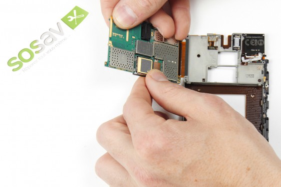

Etape 28

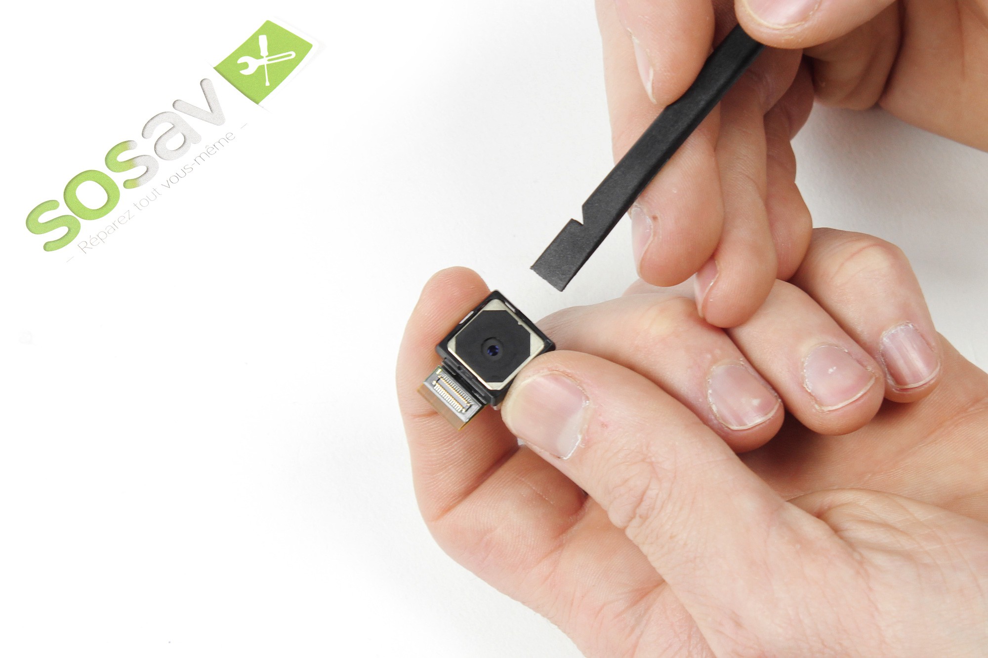

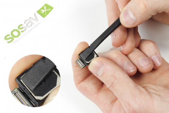

Avec la spatule en nylon, pressez la caméra tout en tenant le contour en métal et plastique. Ceci dans le but de séparer la caméré de son contour de calage.

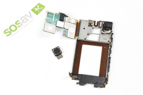

Etape 29
La caméra arrière de votre Nokia Lumia 920 est désormais démontée.
En cas de besoin vous pouvezla remplacer par une neuve.
