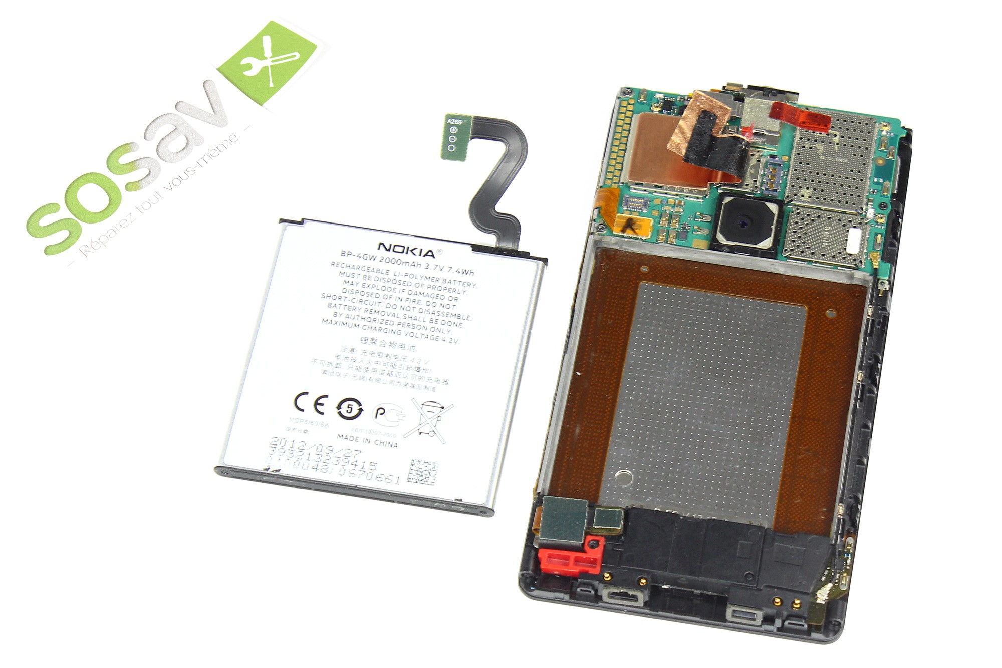

Insérez le côté plat d'une spatule en nylon entre le châssis et la batterie.
Puis faites délicatement levier afin de soulever la batterie.
Saisissez désormais la batterie de votre Nokia Lumia 920, puis procédez délicatement à son retrait.
La batterie de votre Nokia Lumia 920 désormais démontée.
En cas de besoin vous pouvez la remplacer par une batterie neuve.
