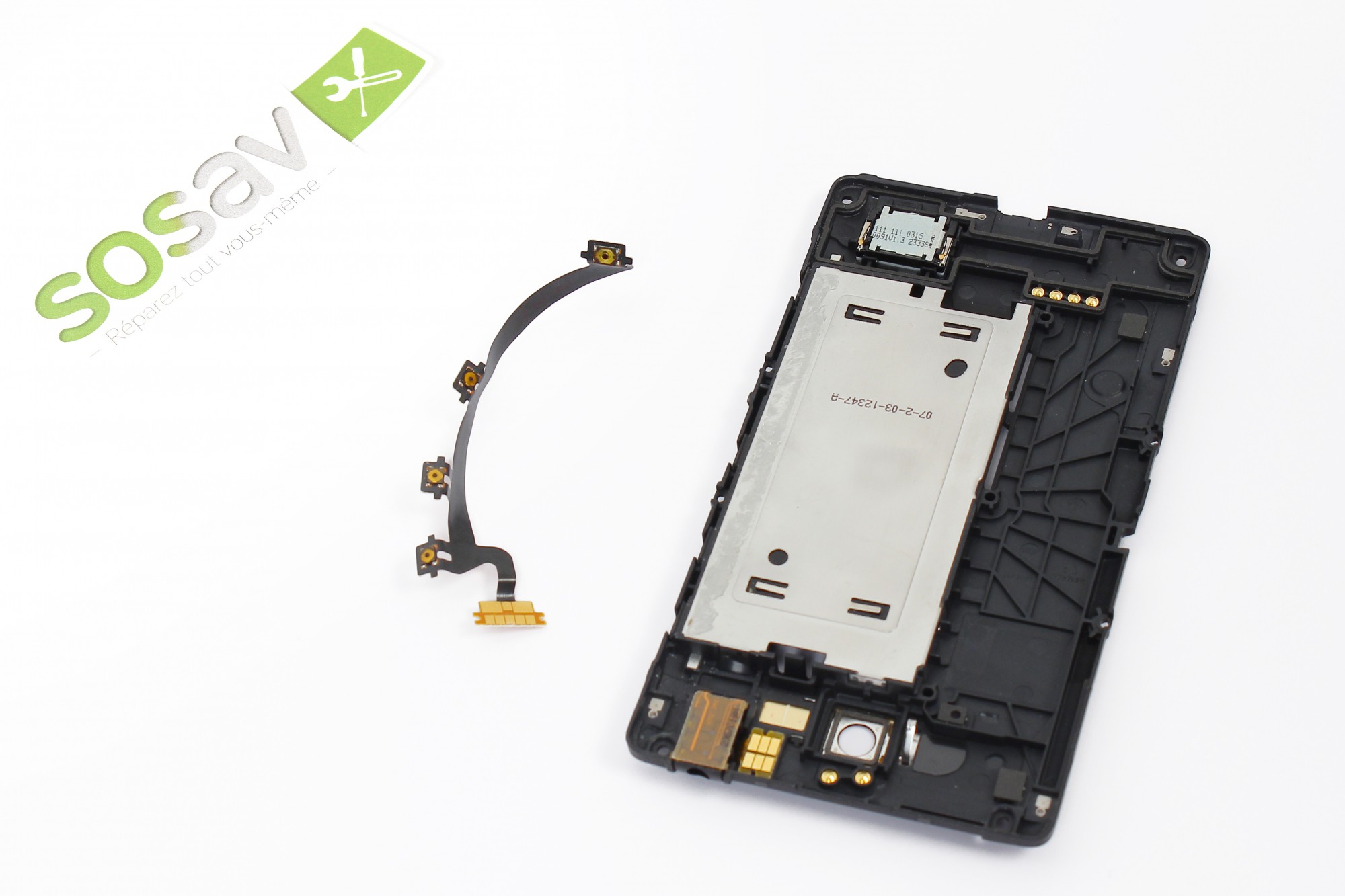

Dévissez les 7 vis torx T3 entourées en rouge sur la photo. Celles-ci retiennent le châssis interne à l'écran.
Dévissez désormais les 4 vis torx T3 entourées en rouge sur la photo. Il s'agit des dernières vis retenant le châssis interne à l'écran.
A présent soulevez délicatement le châssis interne de votre Lumia 820.
Aucune résistance ne doit se faire sentir.
Utilisez la spatule en métal (iSesamo) pour décoller la fiche de connexion des boutons power, vibreur et volume.
Toujours avec la spatule en métal, décollez délicatement l'intégralité de la nappe de gestion des boutons.
La nappe gérant les boutons power, vibreur et volume de votr enokia Lumia 820 est désormais démontée.
Vous pouvez ne cas de besoin procéder à son remplacement par une pièce neuve.
