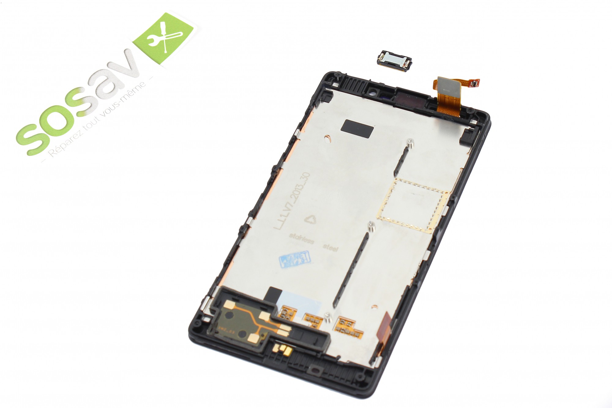

Insérez une spatule iSesasmo dans l'interstice présent entre le châssis de l'écran et le haut parleur interne.
Puis faites délicatement levier afin d'extraire le haut-parleur interne de son emplacement.
Le haut parleur interne de votre Nokia Lumia 820 est désormais démonté.
En cas de besoin vous pouvez procéder au remplacement de celui-ci par un neuf.
