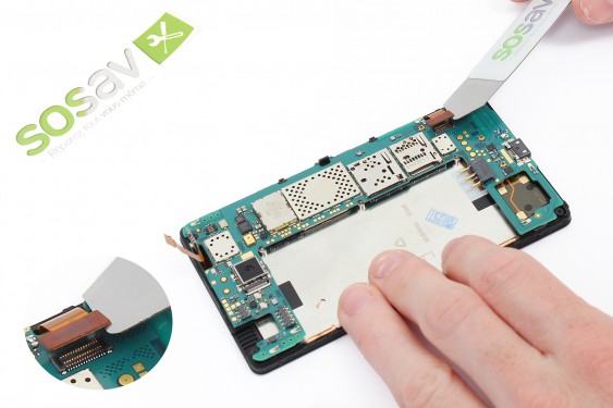

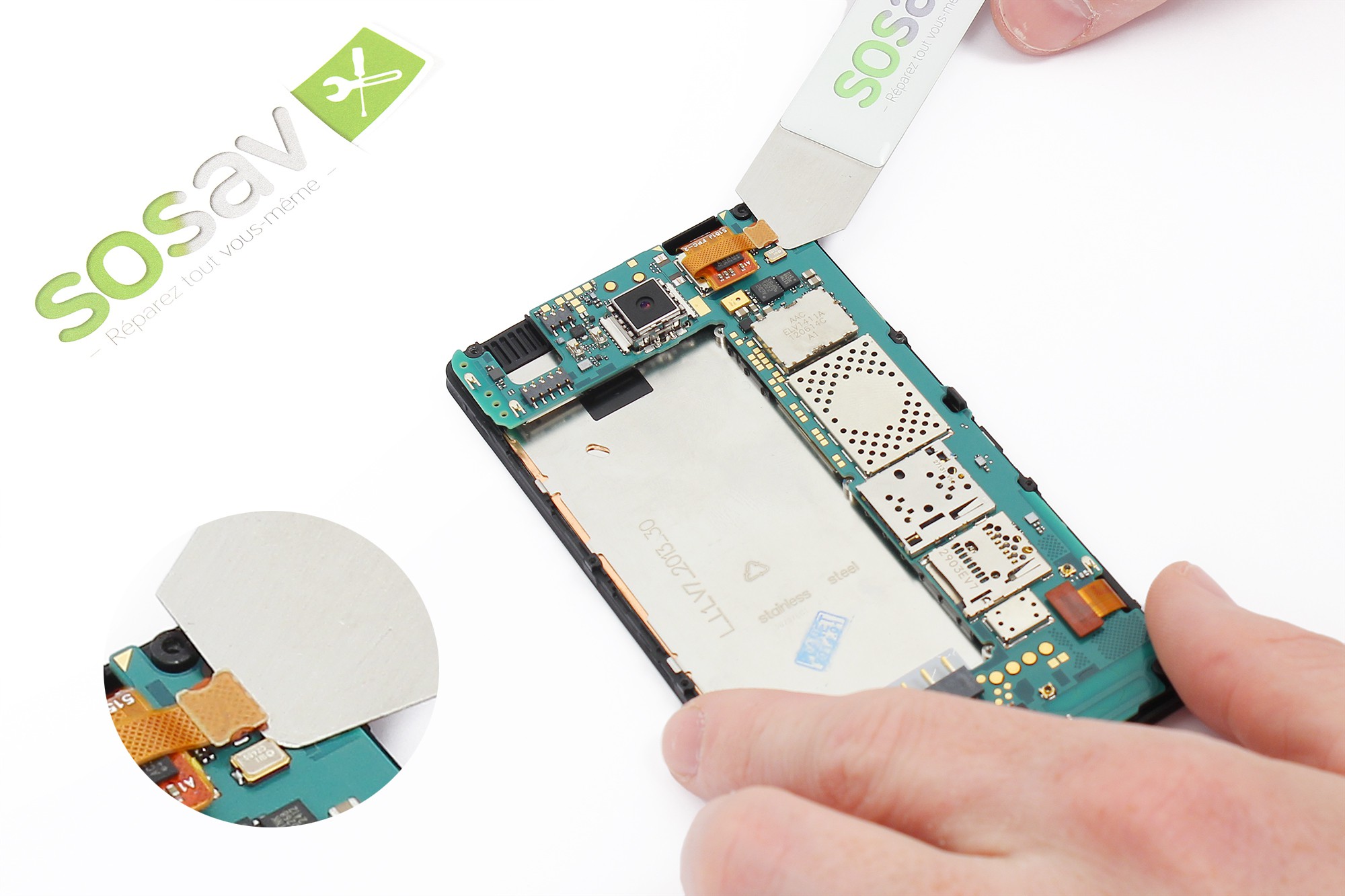

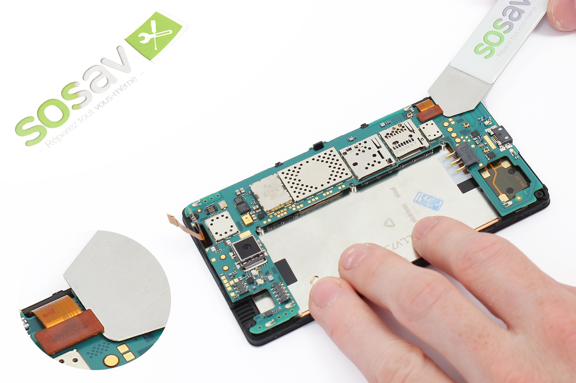

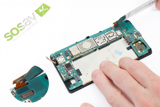

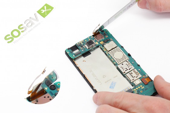

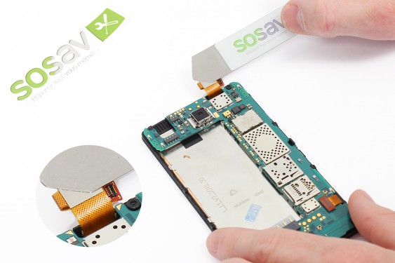

Utilisez une spatule en métal (iSesamo) pour délicatement déclipser le connecteur de la vitre tactile.

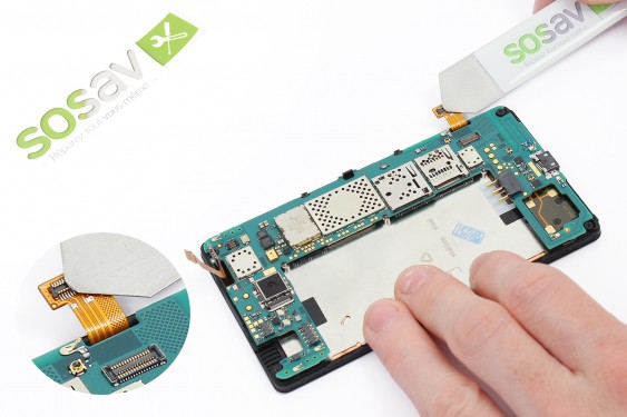

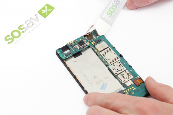

Toujours avec la iSesamo, venez désormais déclipser le connecteur de l'écran LCD.

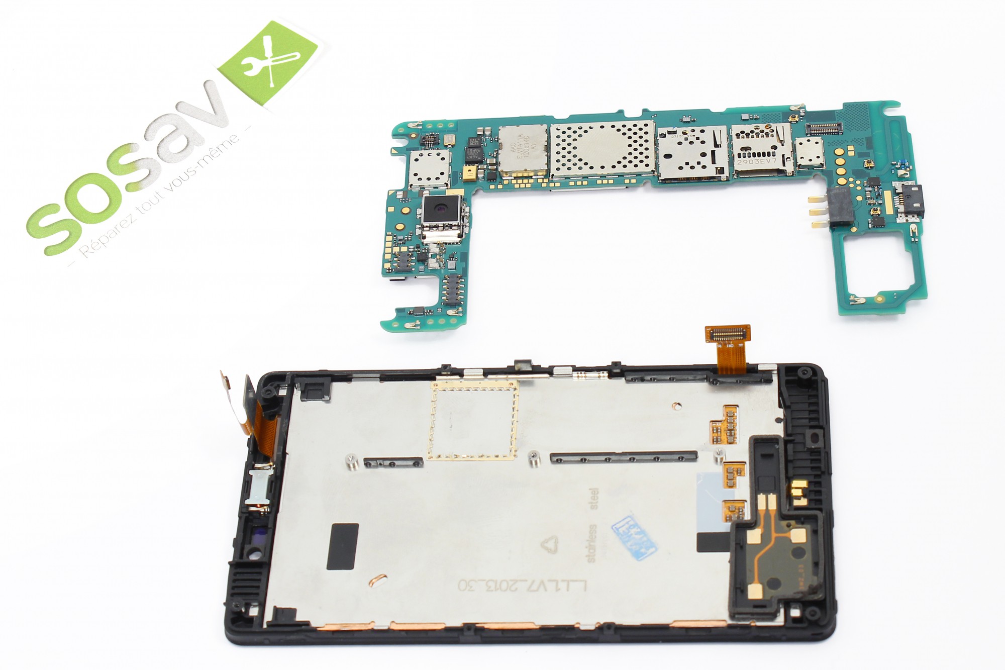

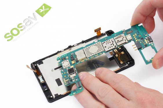

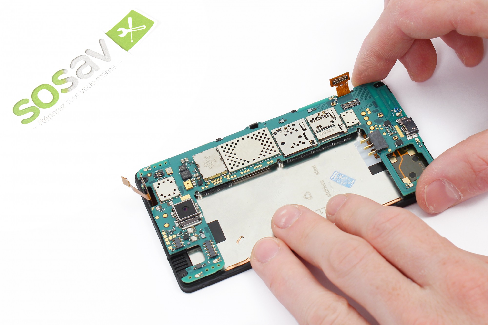

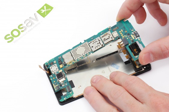

Saisissez désormais la carte mère afin de l'extraire de son emplacement.
Aucune résistance ne doit se faire sentire. Afin de faciliter la sortie de la carte maère, n'hésitez pas à pousser légèrement les nappes précédemment déconnectées.
L'écran complet de votre Nokia Lumia 820 est désormais démonté.
En cas de besoin vous pouvez procéder à son remplacement par une pièce neuve.
