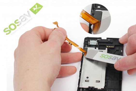

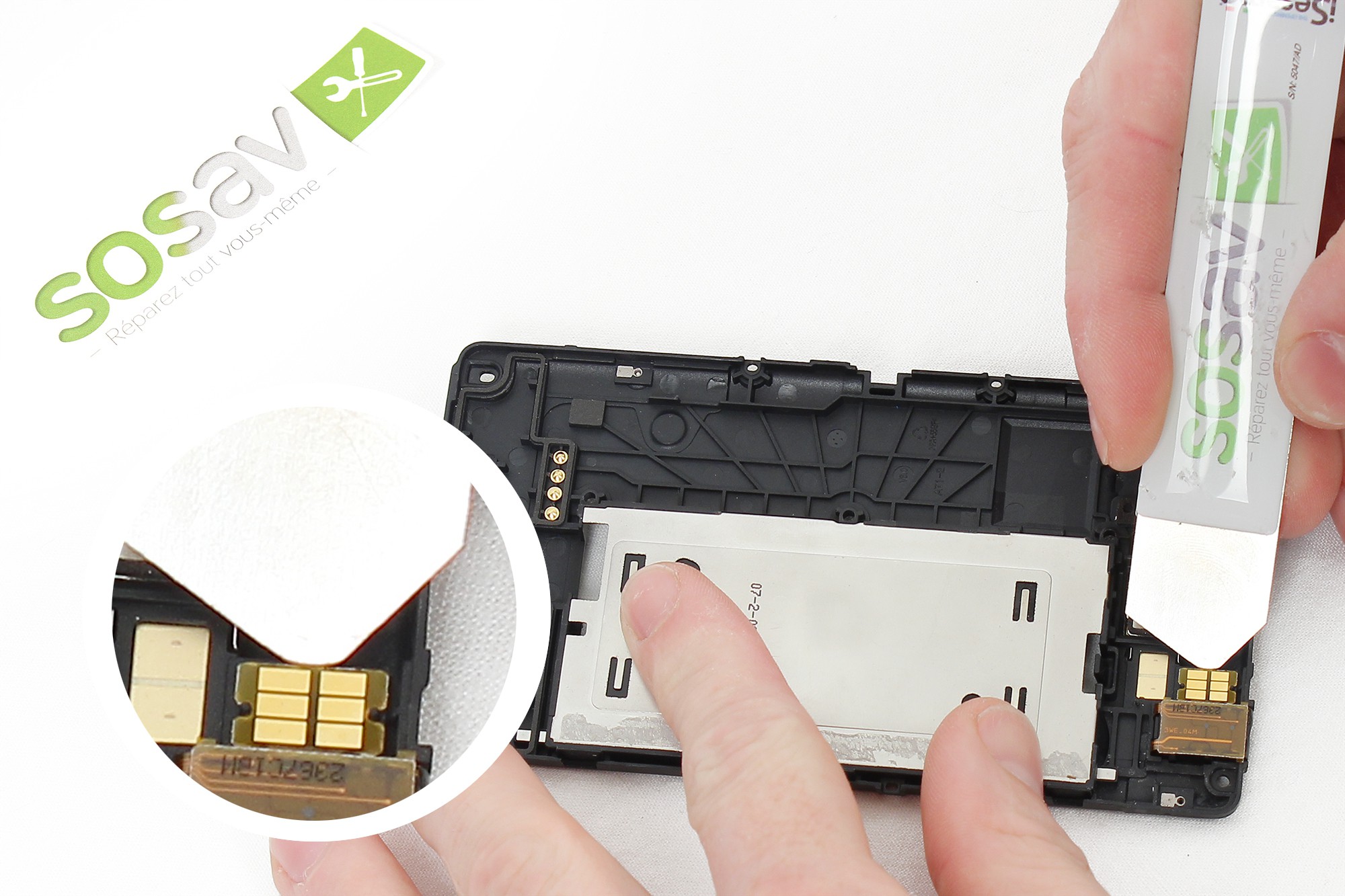

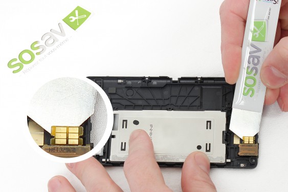

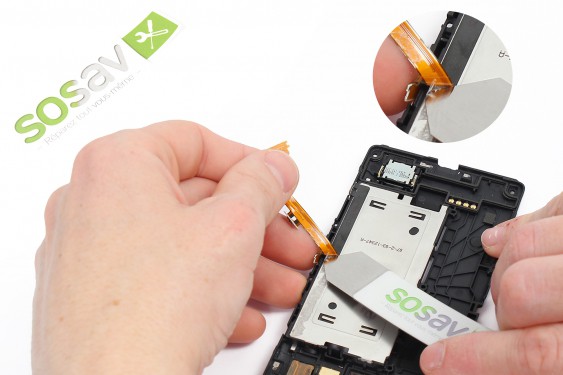

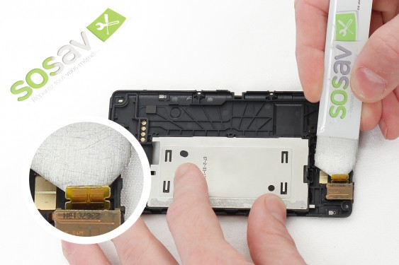

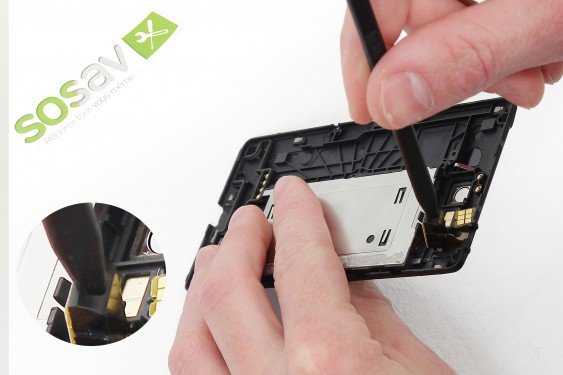

Utilisez la spatule en métal (iSesamo) pour décoller la fiche de connexion des boutons power, vibreur et volume.

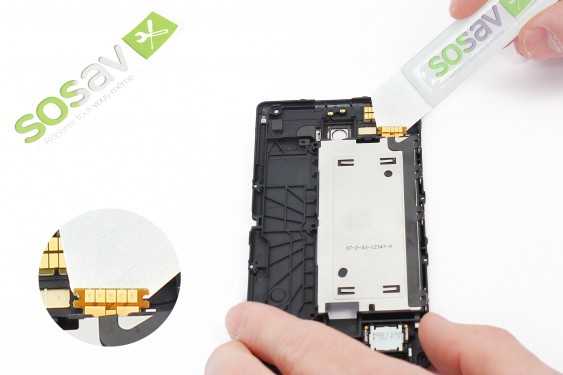

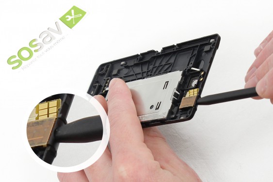

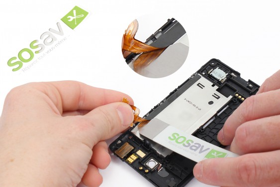

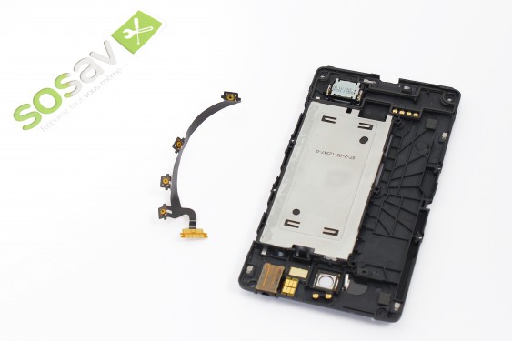

Toujours avec la spatule en métal, décollez délicatement l'intégralité de la nappe.

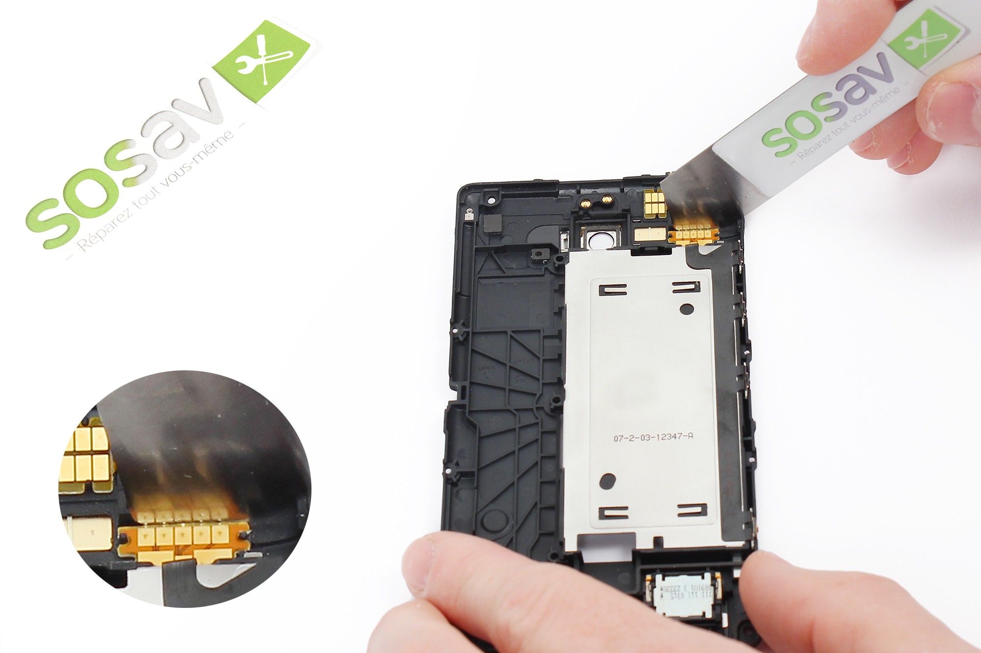

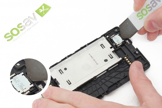

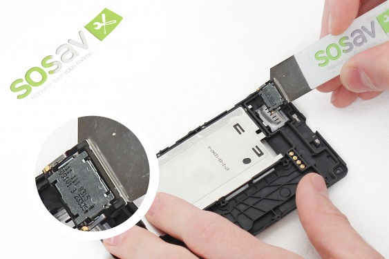

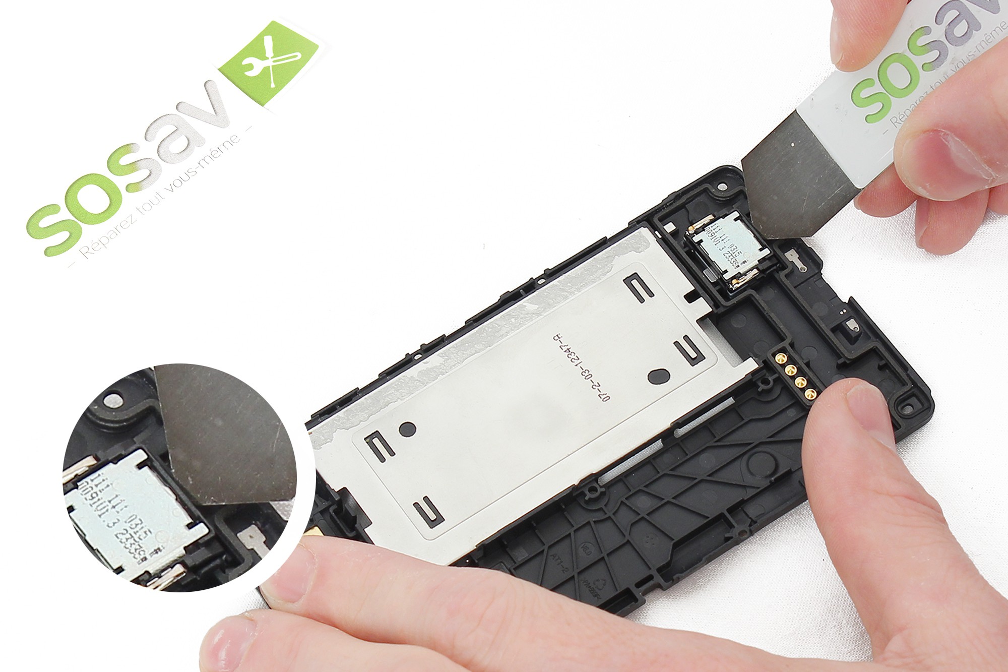

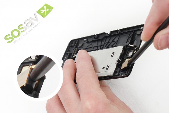

Insérez la spatule en métal entre le haut-parleur externe et le châssis interne du Lumia 820.

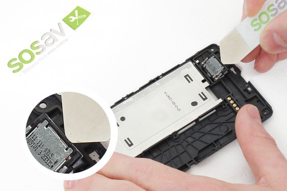

Faites désormais levier afin de déloger e haut-parleur de son emplacement.

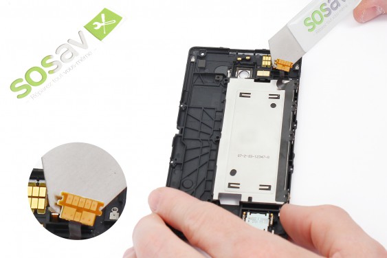

Utilisez à nouveau une spatule iSesamo afin de délicatement décoller la fiche de connexion de la prise jack.

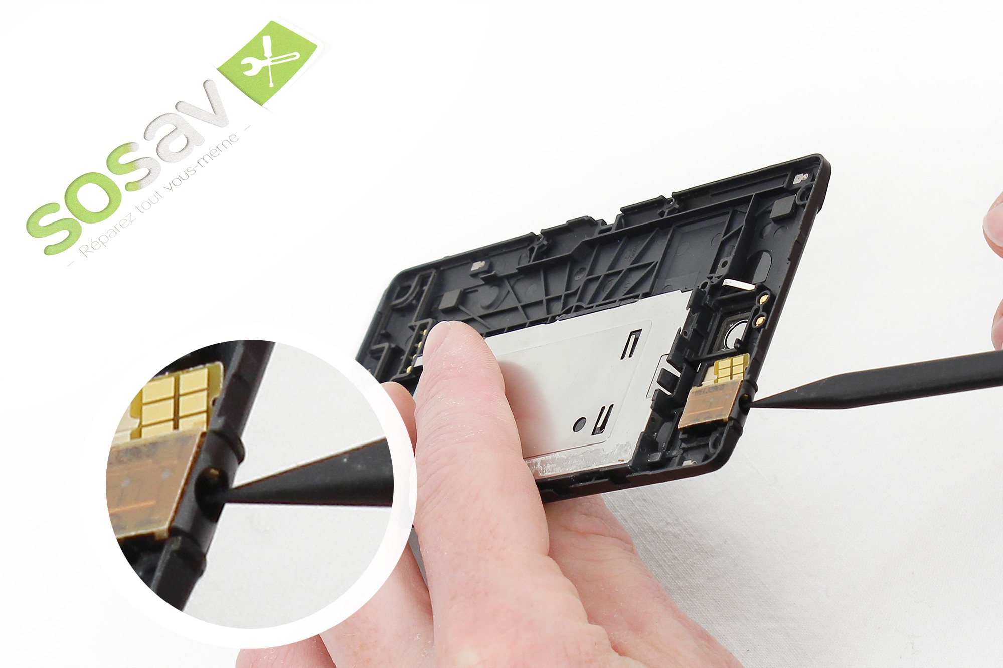

Insérez désormais la pointe d'une spatule en nylon dans le trou de la prise jack.

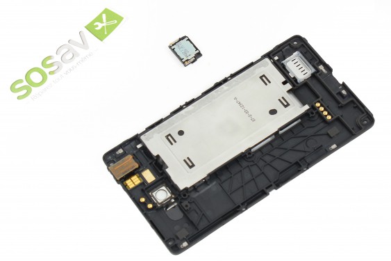

Puis faites délicatement levier afin d'extraire le prise jack de son emplacement.

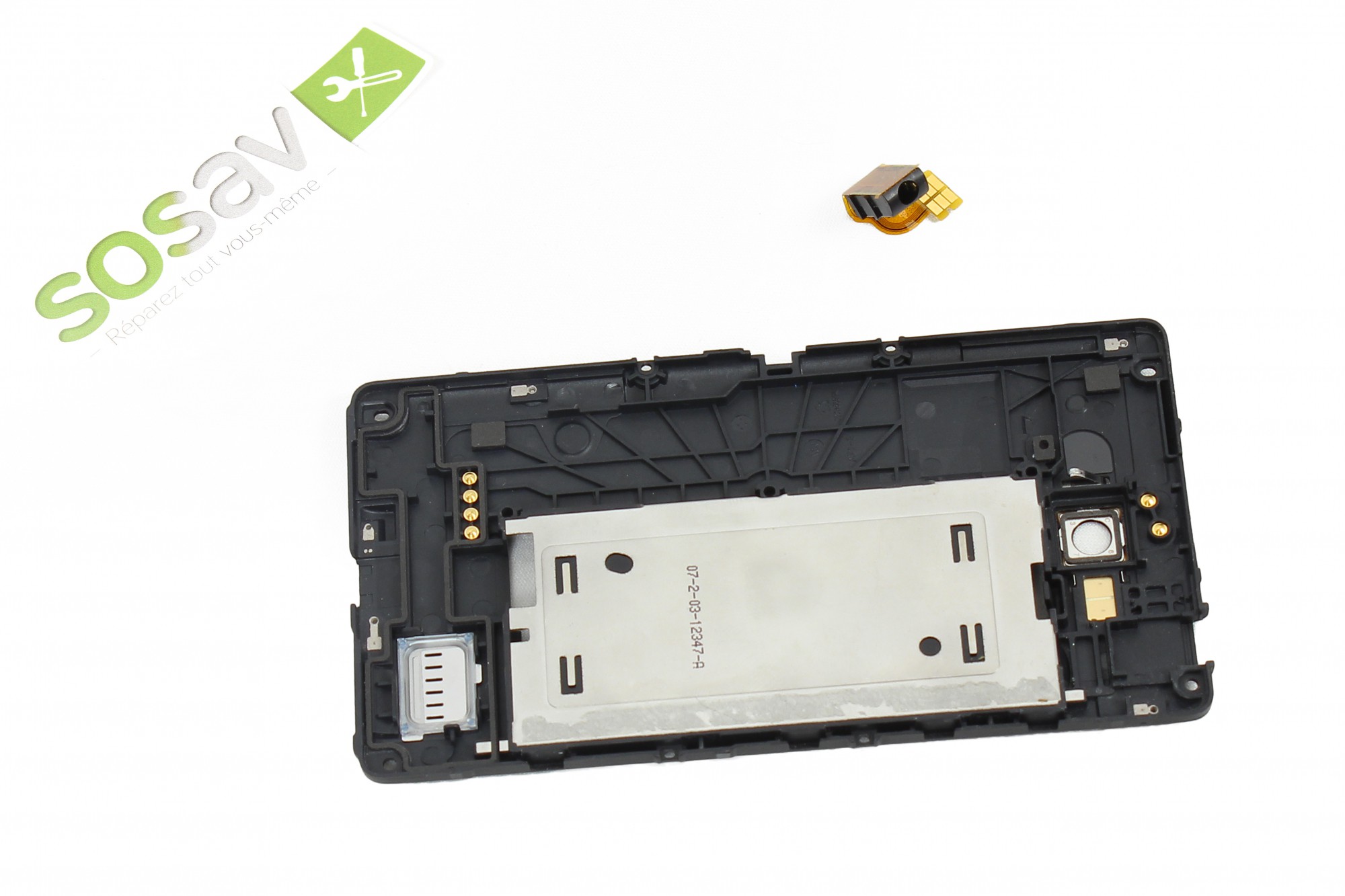

Le châssis interne de votre Nokia Lumia 820 est désormais démonté.
En cas de besoin, vous procéder à son remplacement par un châssis interne neuf.
