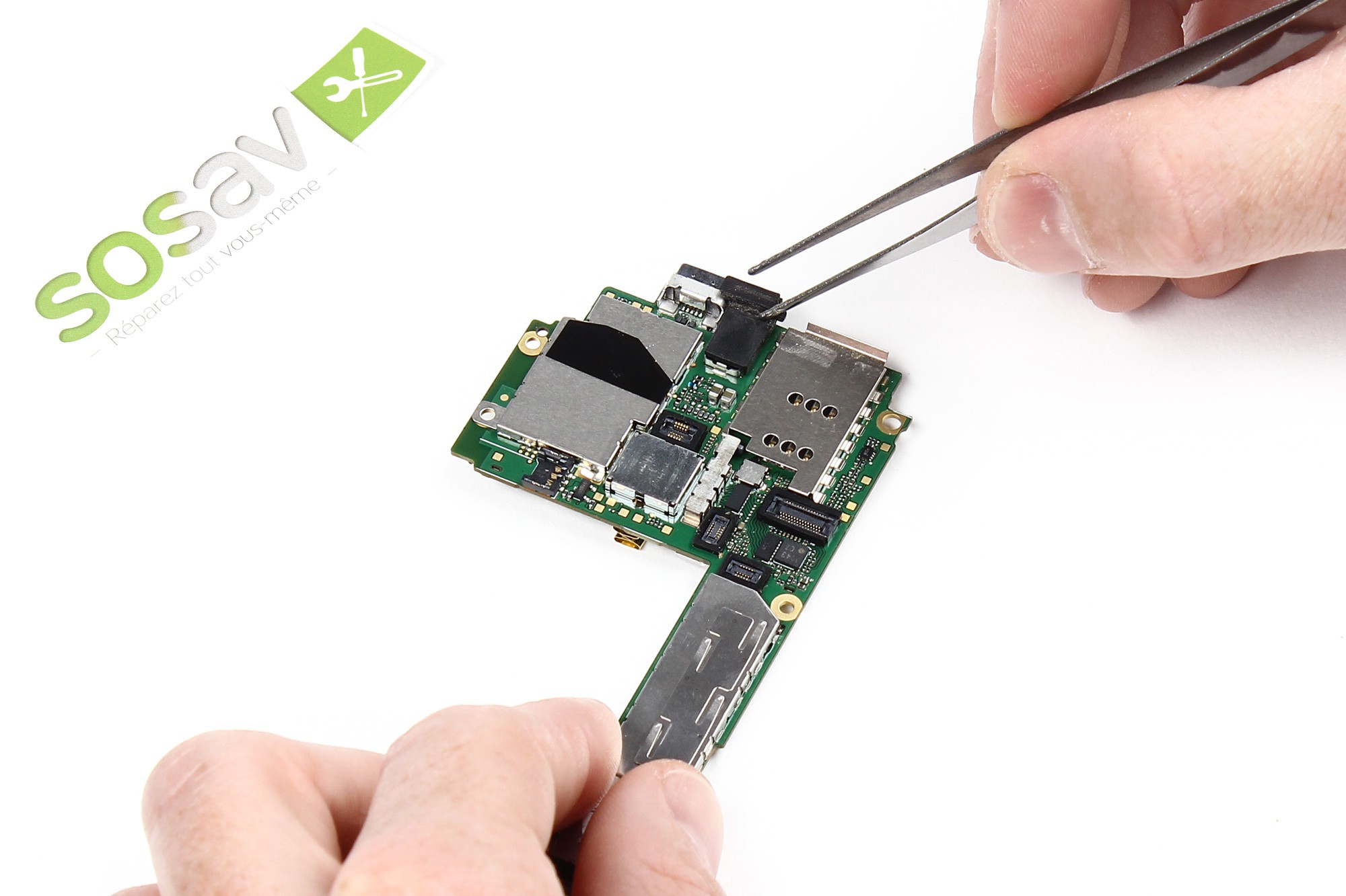

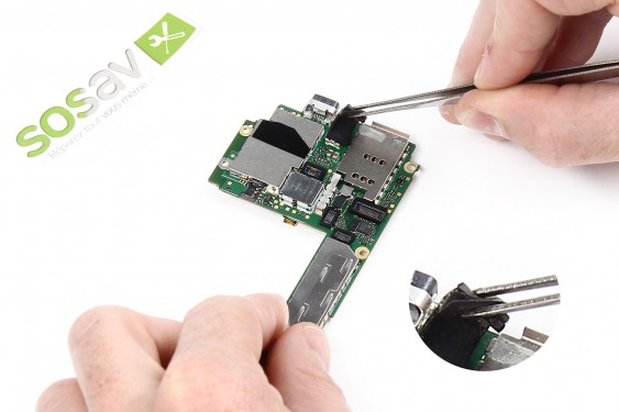

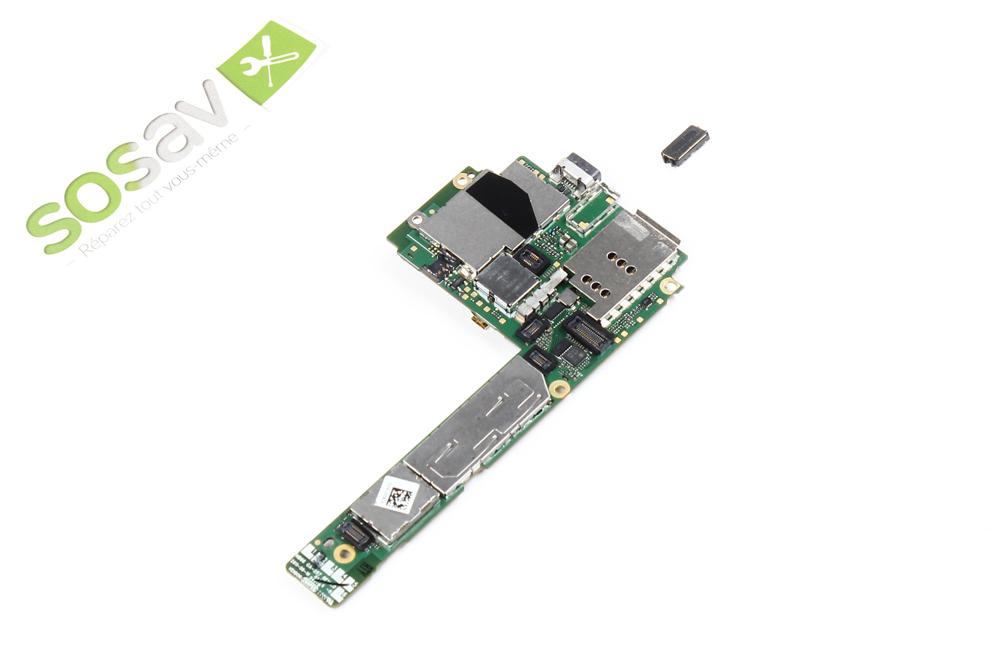

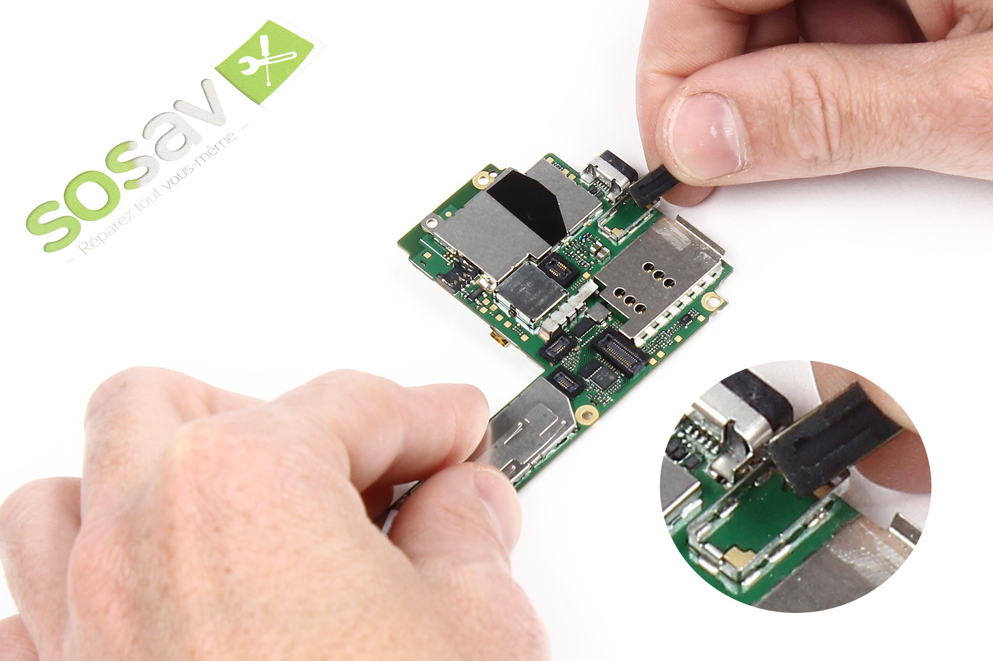

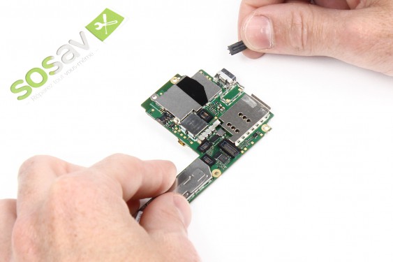

Avec la pince, retirez le cache de protection du haut-parleur interne.

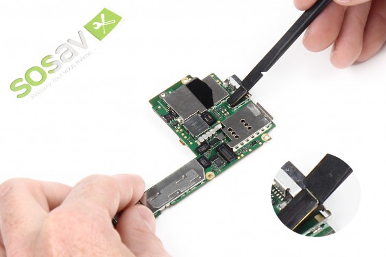

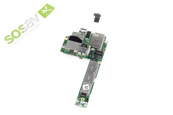

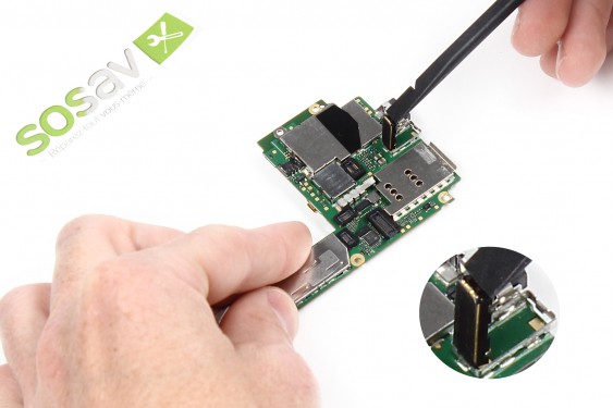

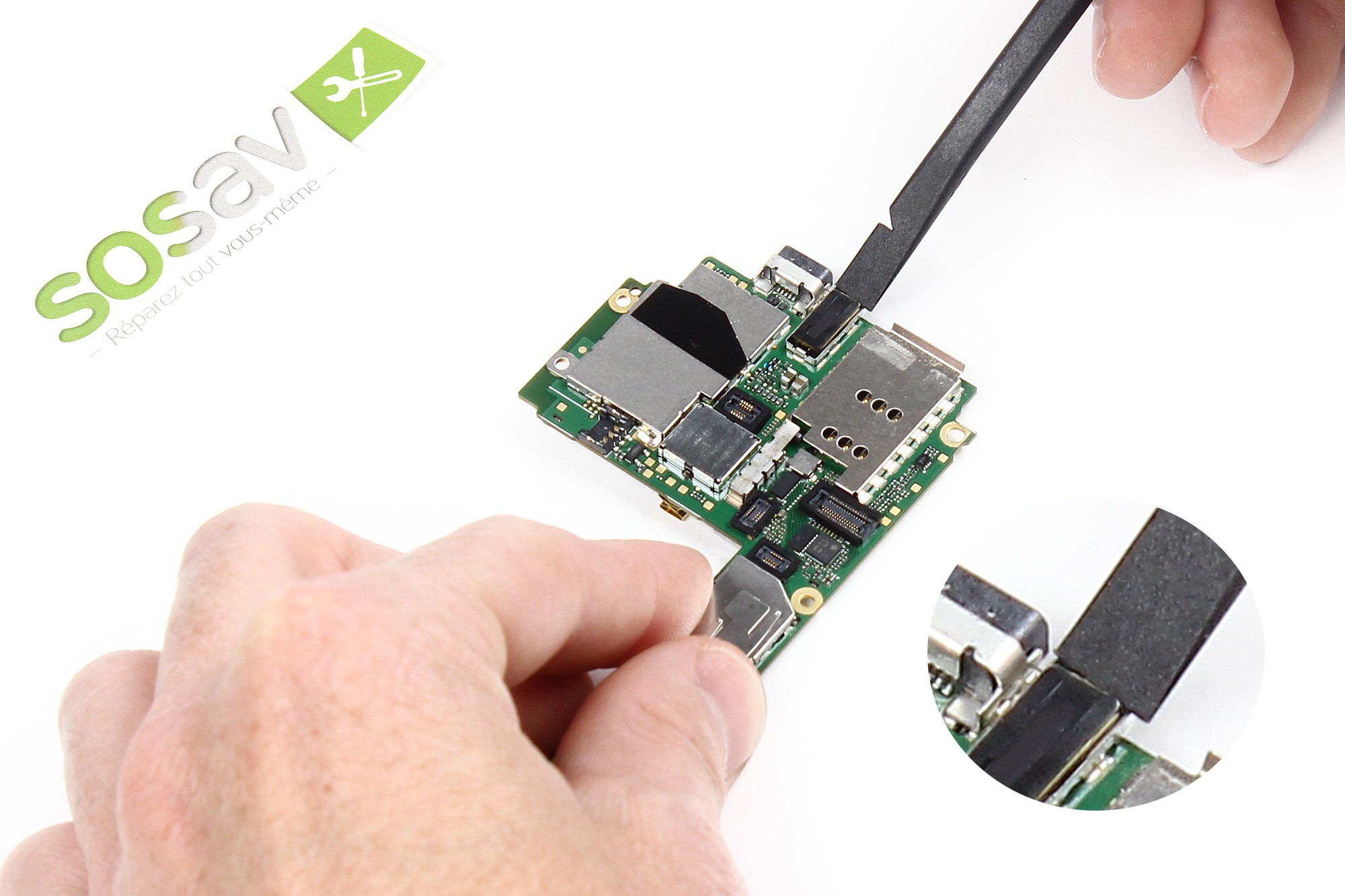

Avec la spatule, délogez le haut-parleur de son emplacement.
Etape 24

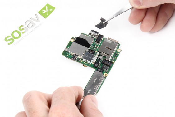

Saisissez à présent le haut-parleur interne afin de le sortir de son emplacement.
