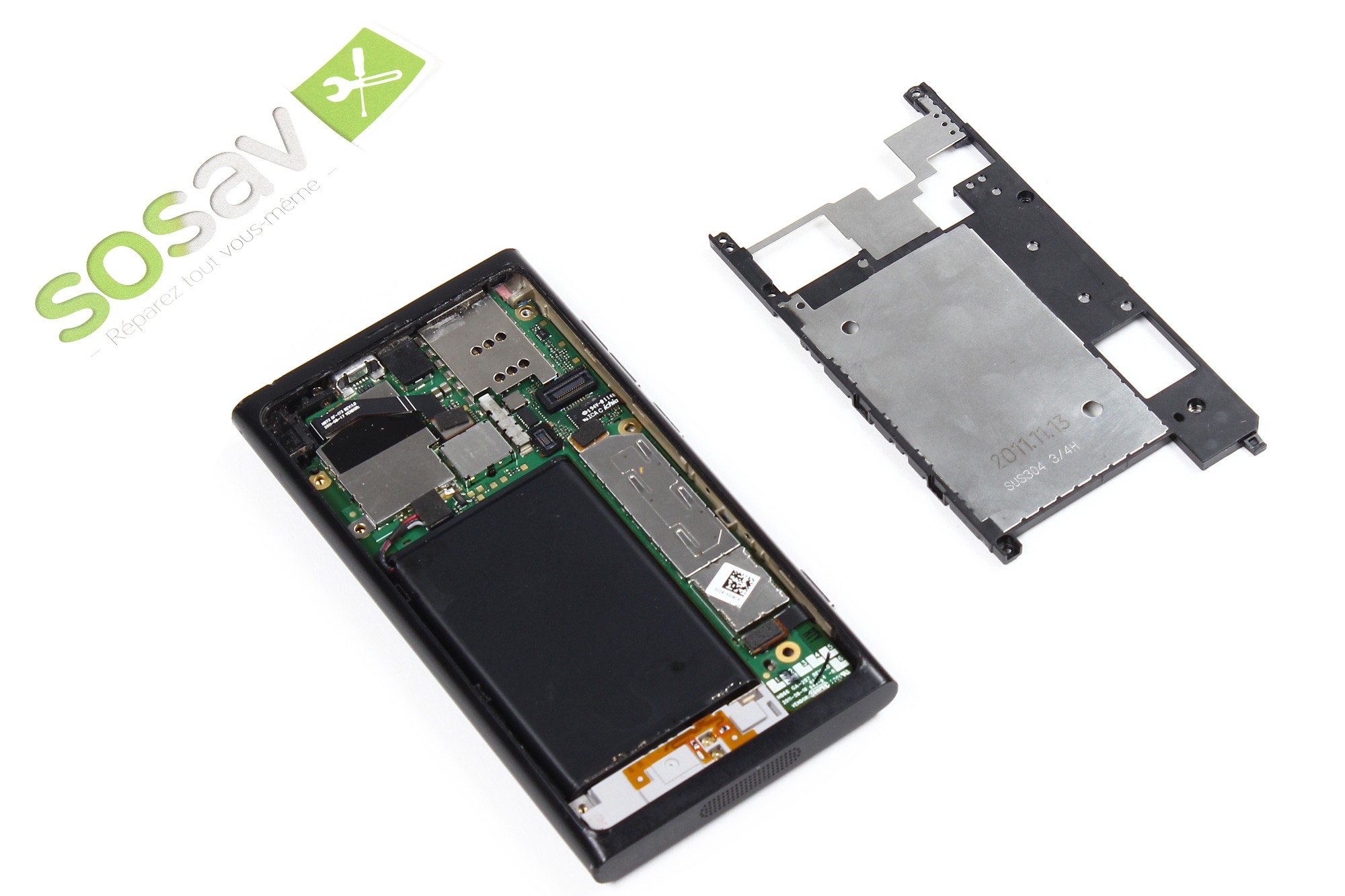

Dévissez les 6 vis torx T5 entourées en rouge sur la photo. Celles-ci retiennent l'écran au châssis de votre Nokia Lumia 800.
Insérez le côté plat de la spatule en nylon entre le châssis interne et la carte mère, puis soulevez légèrement.
A présent saisissez le châssis interne et tirez dessus afin de l'extraire de son emplacement.
Le châssis interne de votre Nokia Lumia 800 est désormais démonté.
En cas de besoin vous pouvez procéder au remplacement de celui-ci par une pièce neuve.
