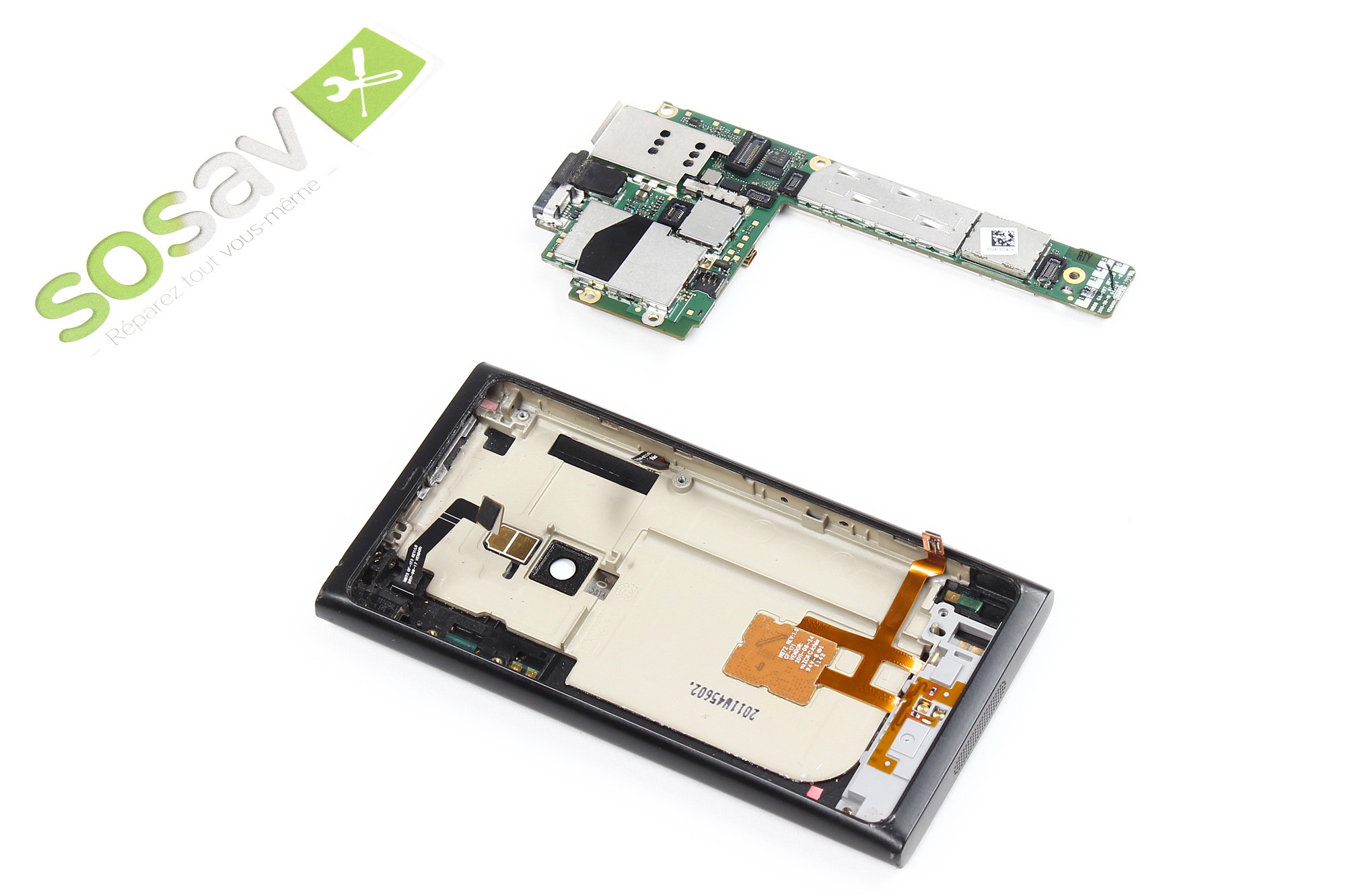

Insérez désormais une spatule en nylon entre la carte mère et le châssis du Nokia Lumia 800.
Puis, faites délicatement levier afin de soulever délicatement la carte mère.
Vous pouvez désormais saisir la carte mère, puis l'extraire délicatement de votre Lumia 800
ATTENTION à n'endommager aucune nappe lors du retrait de la carte-mère.
La carte mère de votre Nokia Lumia 800 est désormais démontée.
toutefois il reste encore le haut parleur interne de fixer dessus. Ce reporter au guide du haut parleur interne pour son démontage.
