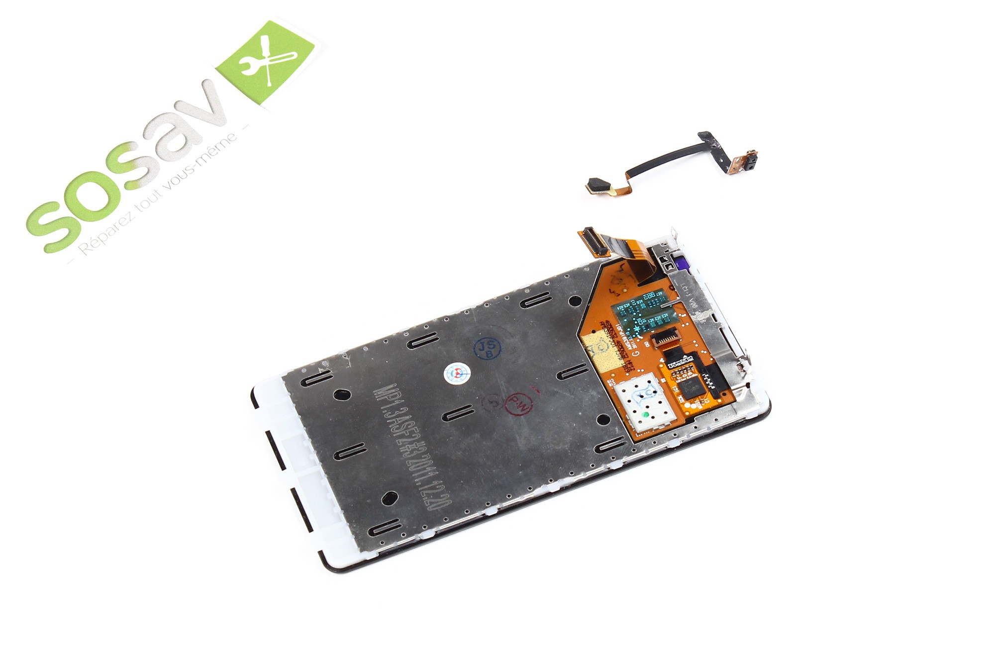

A présent vous pouvez saisir l'écran afin de l'ôter complètement.

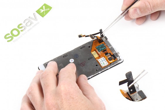

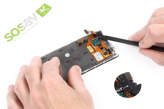

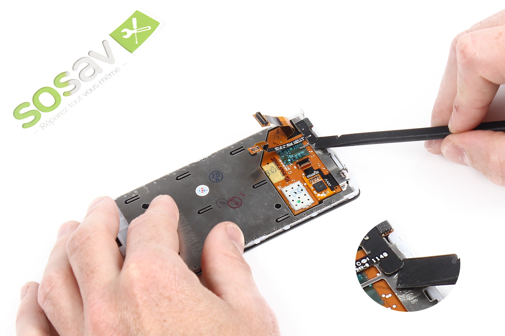

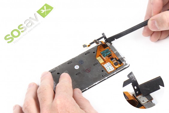

Avec le côté plat de la spatule, décollez la nappe du capteur de proximité.

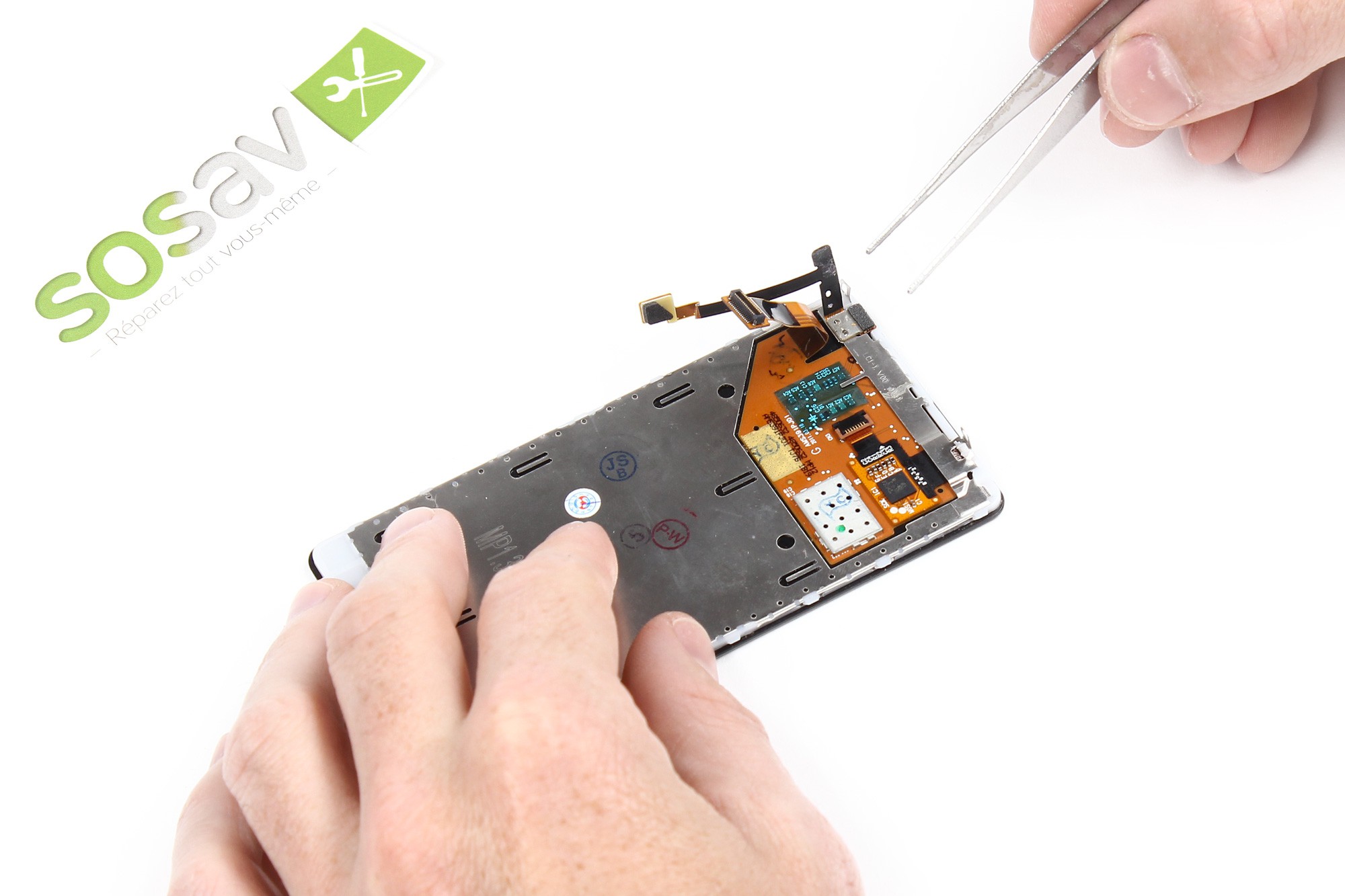

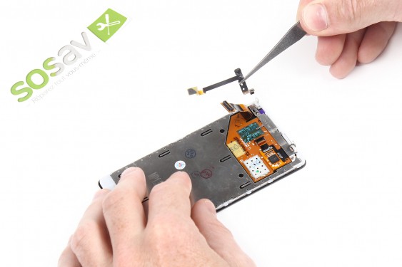

Prenez la pince incluse dans nos kits outils et retirez le capteur de proximité de son logement.
Le capteur de proximité de votre Nokia Lumia 800 désormais démonté.
En cas de besoin vous pouvez procéder au remplacement de celui-ci par une pièce neuve.
