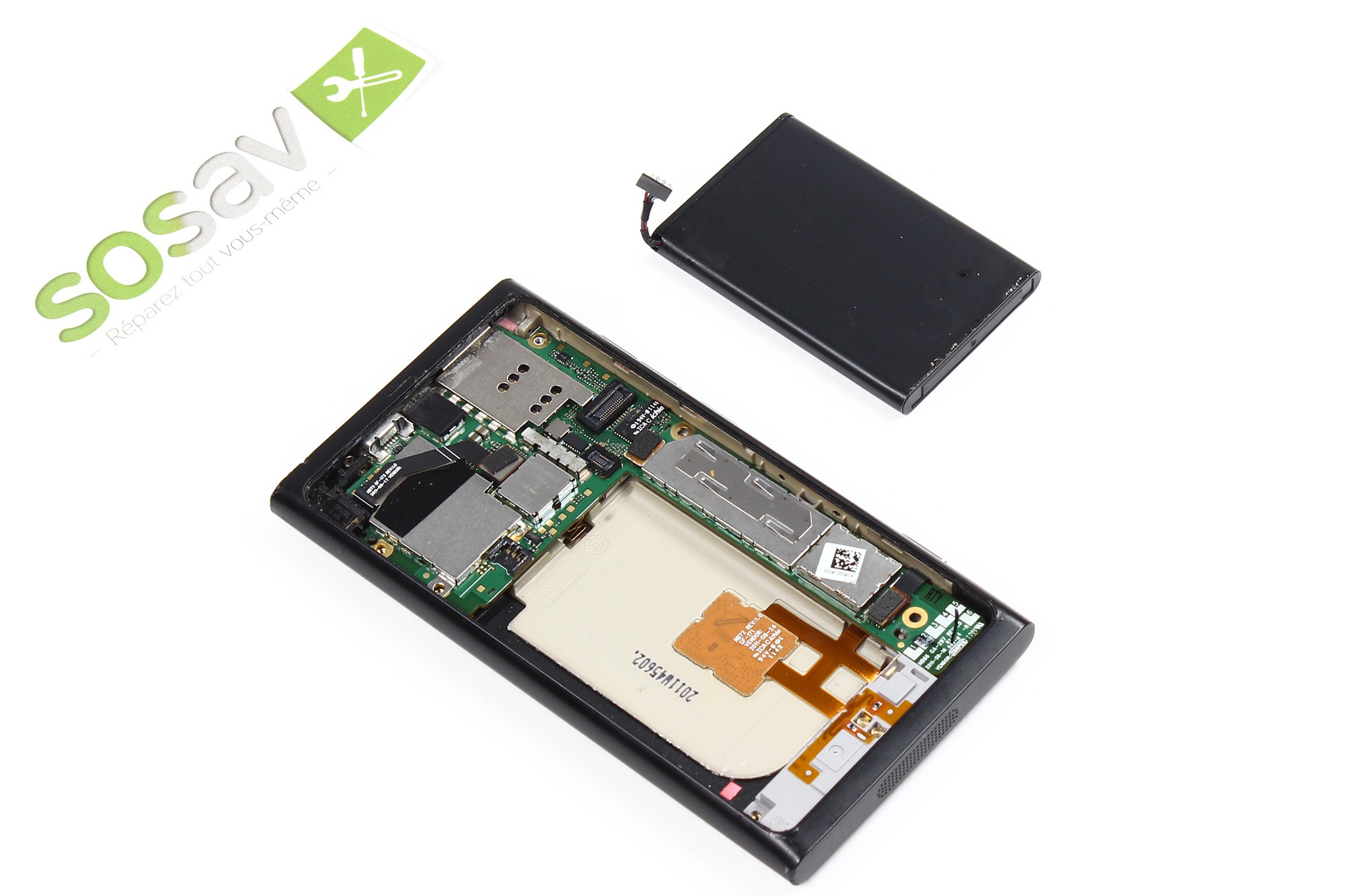

Dévissez les 6 vis torx T5 entourées en rouge sur la photo. Celles-ci retiennent l'écran au châssis de votre Nokia Lumia 800.
Insérez le côté plat de la spatule en nylon entre le châssis interne et la carte mère, puis soulevez légèrement.
A présent saisissez le châssis interne et tirez dessus afin de l'extraire de son emplacement.
Avec le côté plat de la spatule, soulevez le connecteur pour le sortir de son emplacement.
Attrapez la nappe afin de soulever la batterie.
Vous pouvez ainsi retirer la batterie du téléphone.
La batterie de votre Nokia Lumia 800 est désormais démontée.
En cas de besoin remplacez-la par une batterie neuve.
