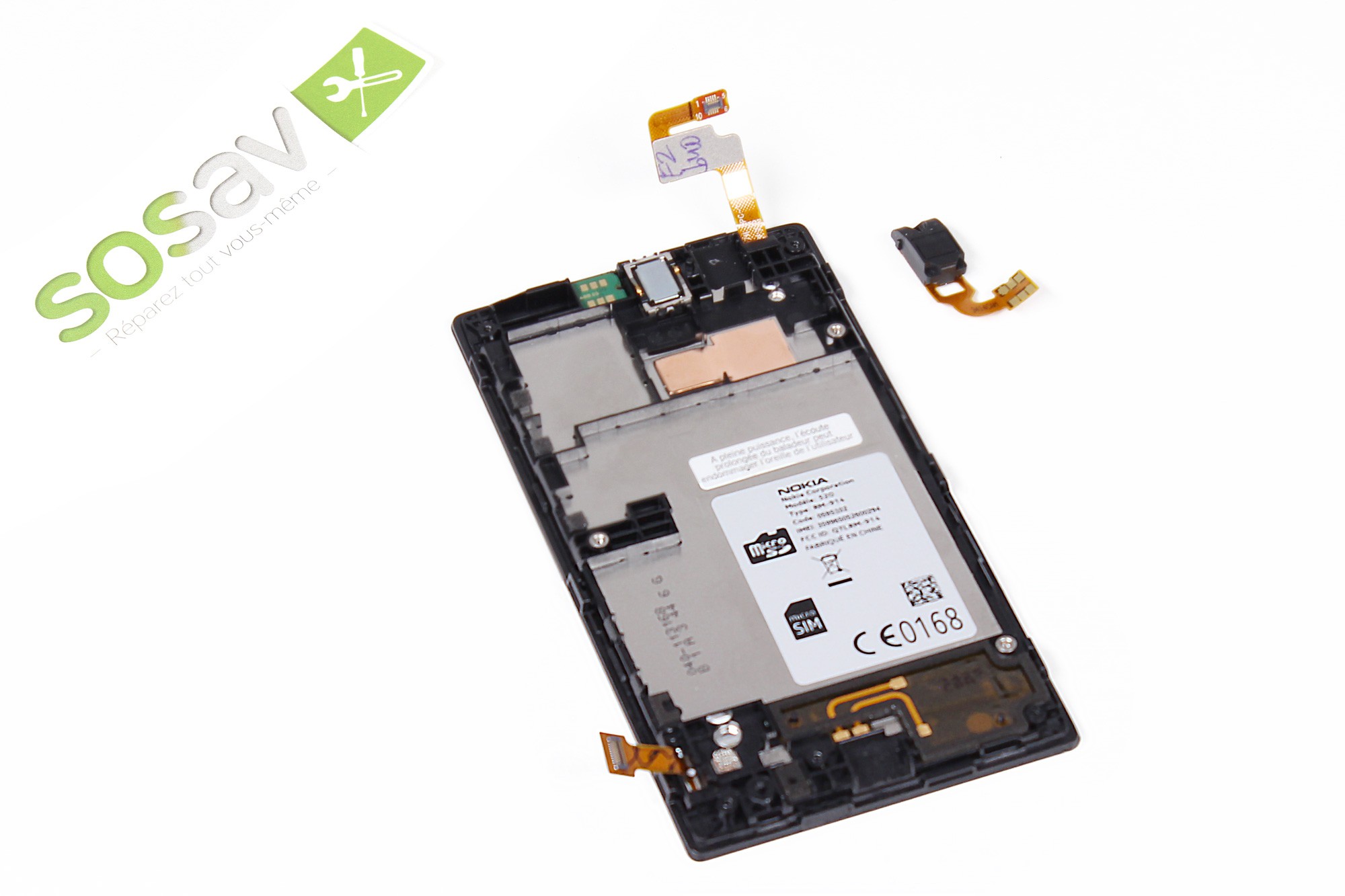

A l'aide d'une spatule en nylon, faites délicatement levier afin de décoller la prise jack du châssis du LCD de votre Lumia 520.
La prise jack de votre Lumia 520 est désormais démontée.
Remplacez-la par une pièce neuve si nécessaire.
