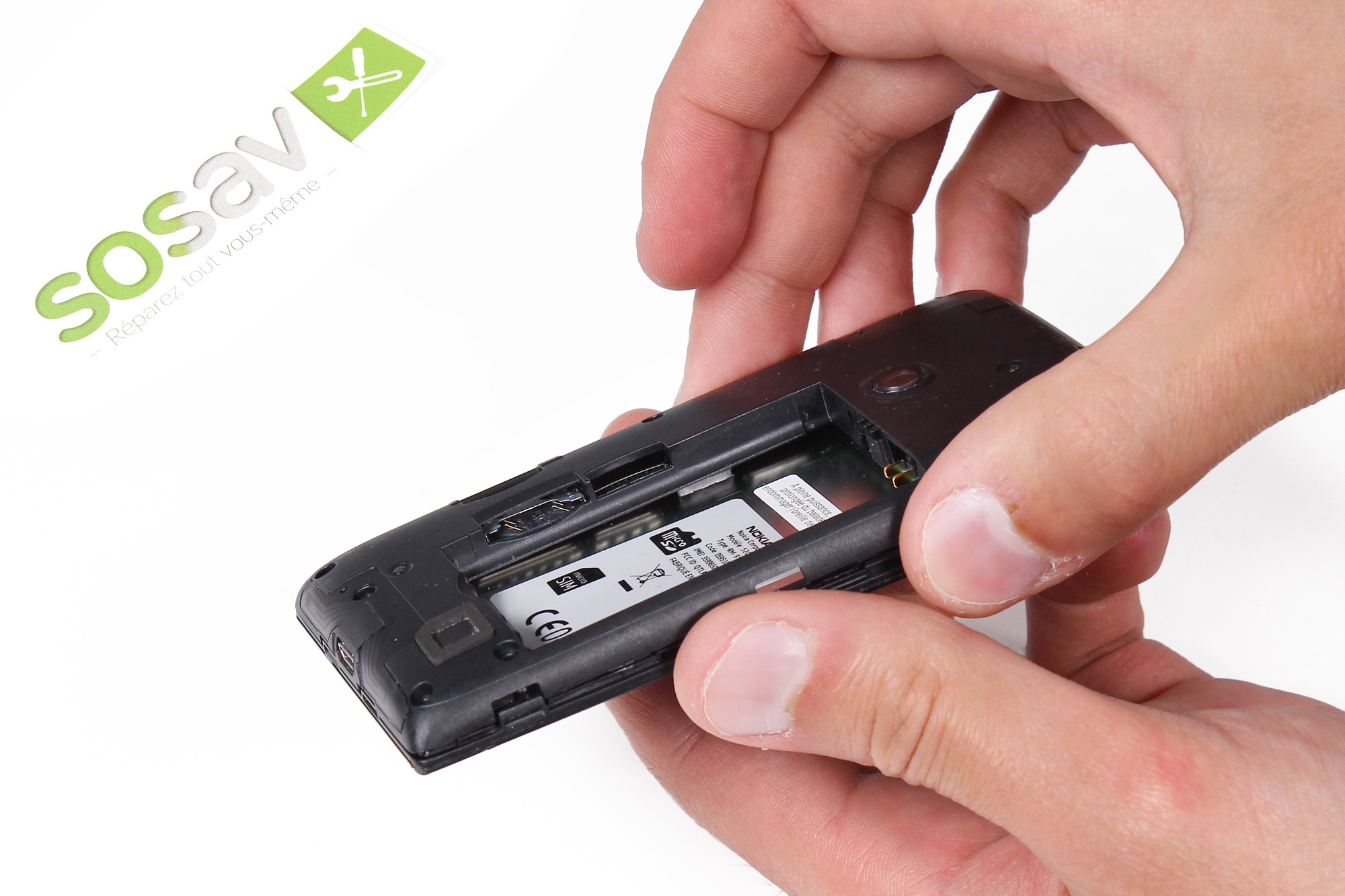

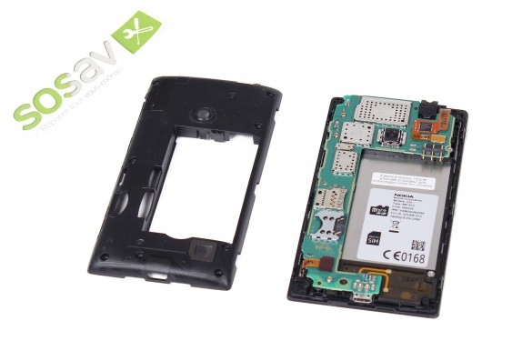

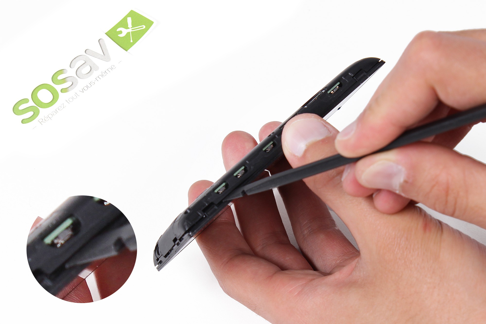

A l'aide d'une spatule en nylon, faites délicatement levier afin de déclipser la façade arrière du Lumia 520.
Saisissez désormais la coque arrière, puis procéder à son retrait.

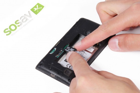

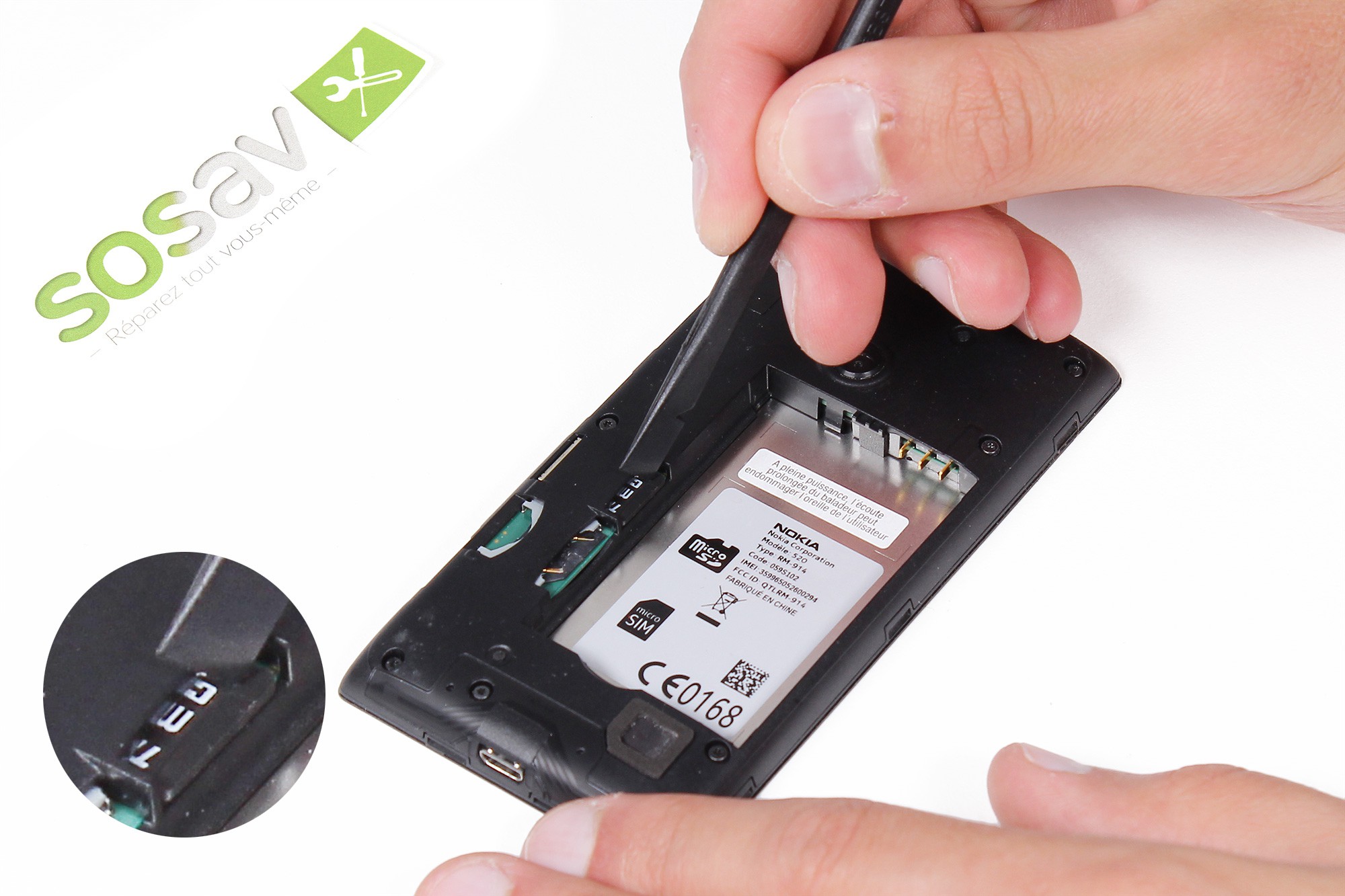

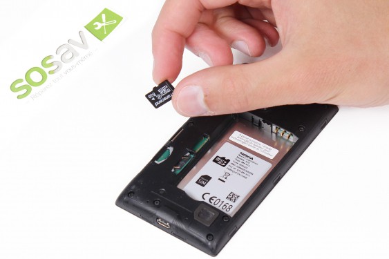

Avec le côté plat de la spatule en nylon, poussez la carte SIM afin de la faire sortir de son logement.
Ensuite, vous pouvez la saisir afin de procéder à son retrait.

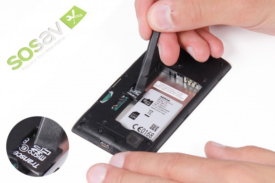

Toujours avec le côté plat de la spatule en nylon, répétez désormais l'opération avec la carte micro SD.

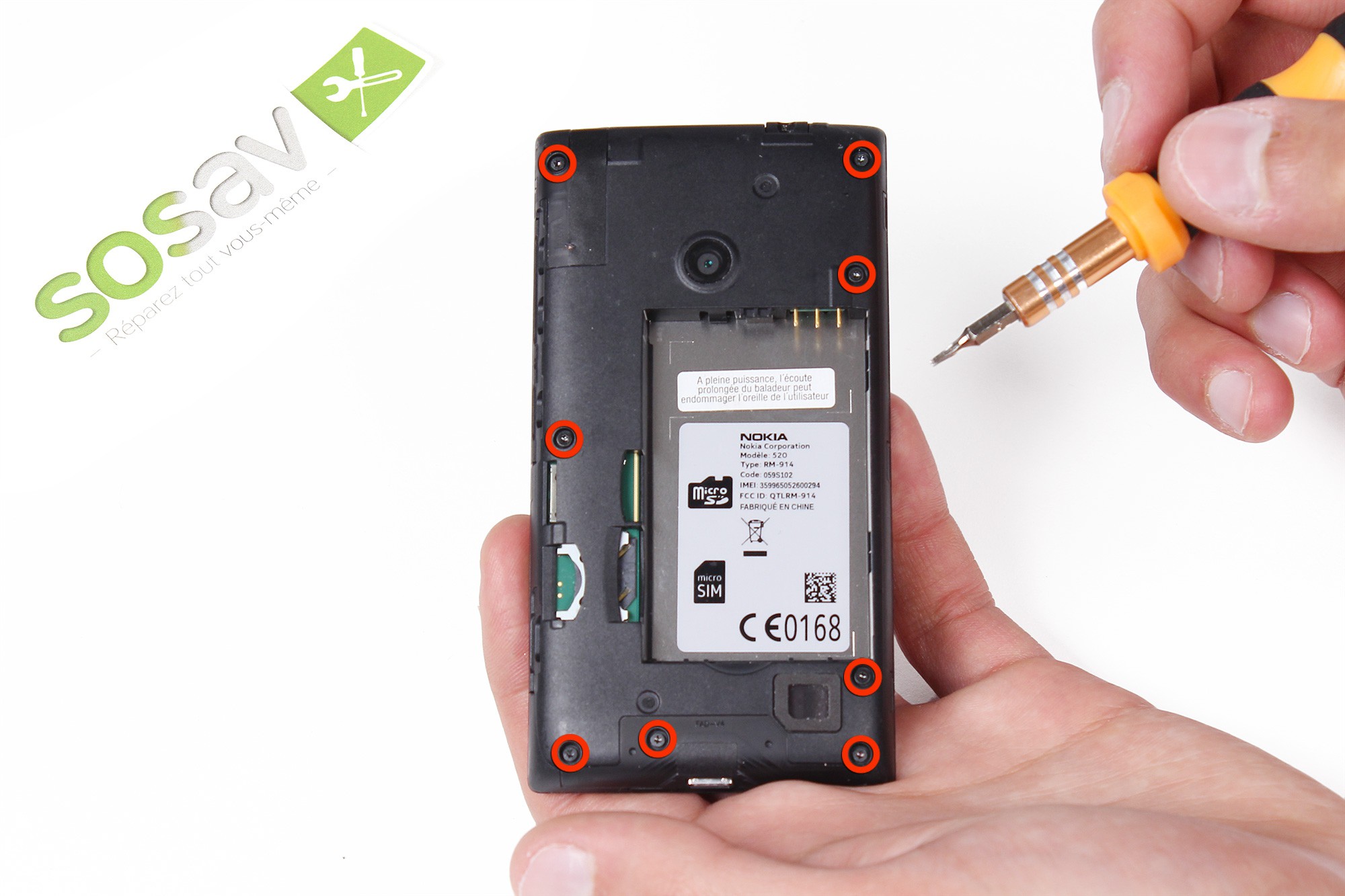

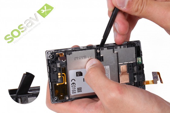

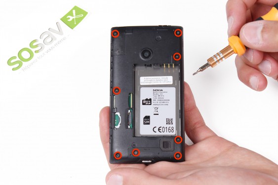

A l'aide d'un tournevis Torx (T5), dévissez les 8 vis entourées en rouge sur la photo.
Celles-ci retiennent le châssis interne au bloc LCD du Lumia 520.

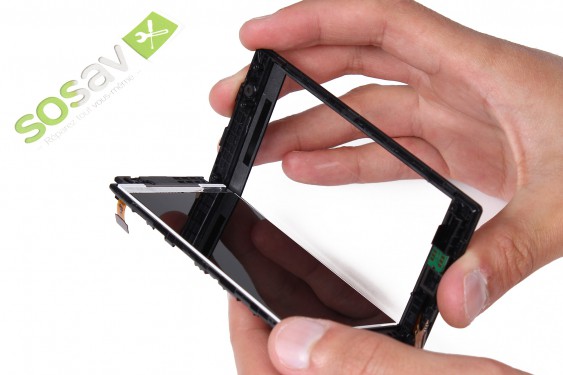

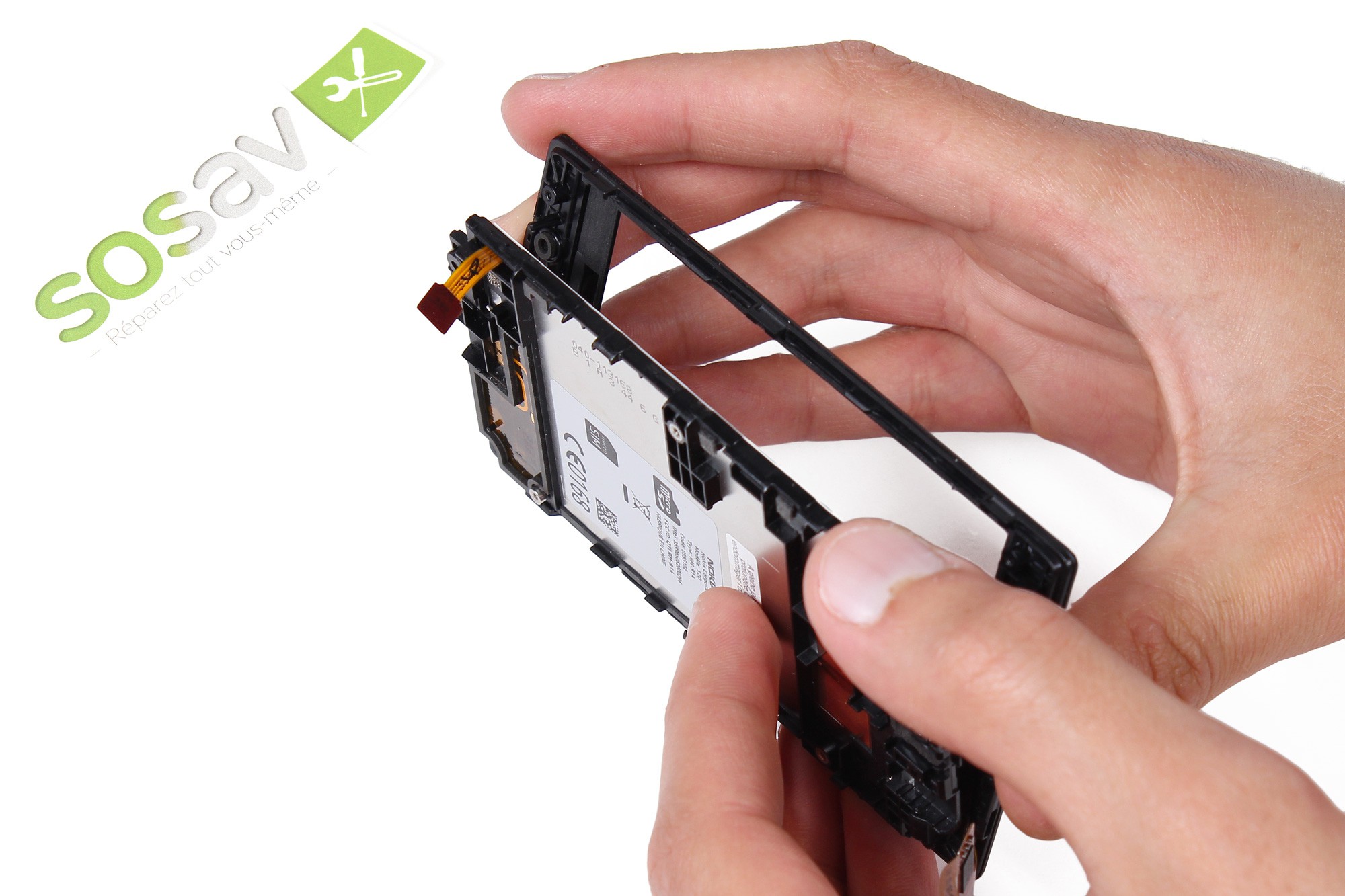

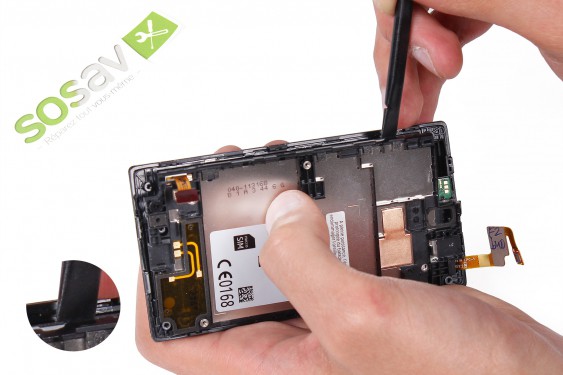

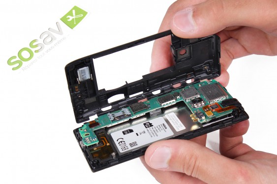

Insérez une spatule en nylon entre le châssis interne et le bloc LCD de votre Lumia 520.
Puis faites-la glisser comme sur les photos ci-contre afin de déclipser le châssis interne.
Saisissez le châssis interne pour le retirer totalement.

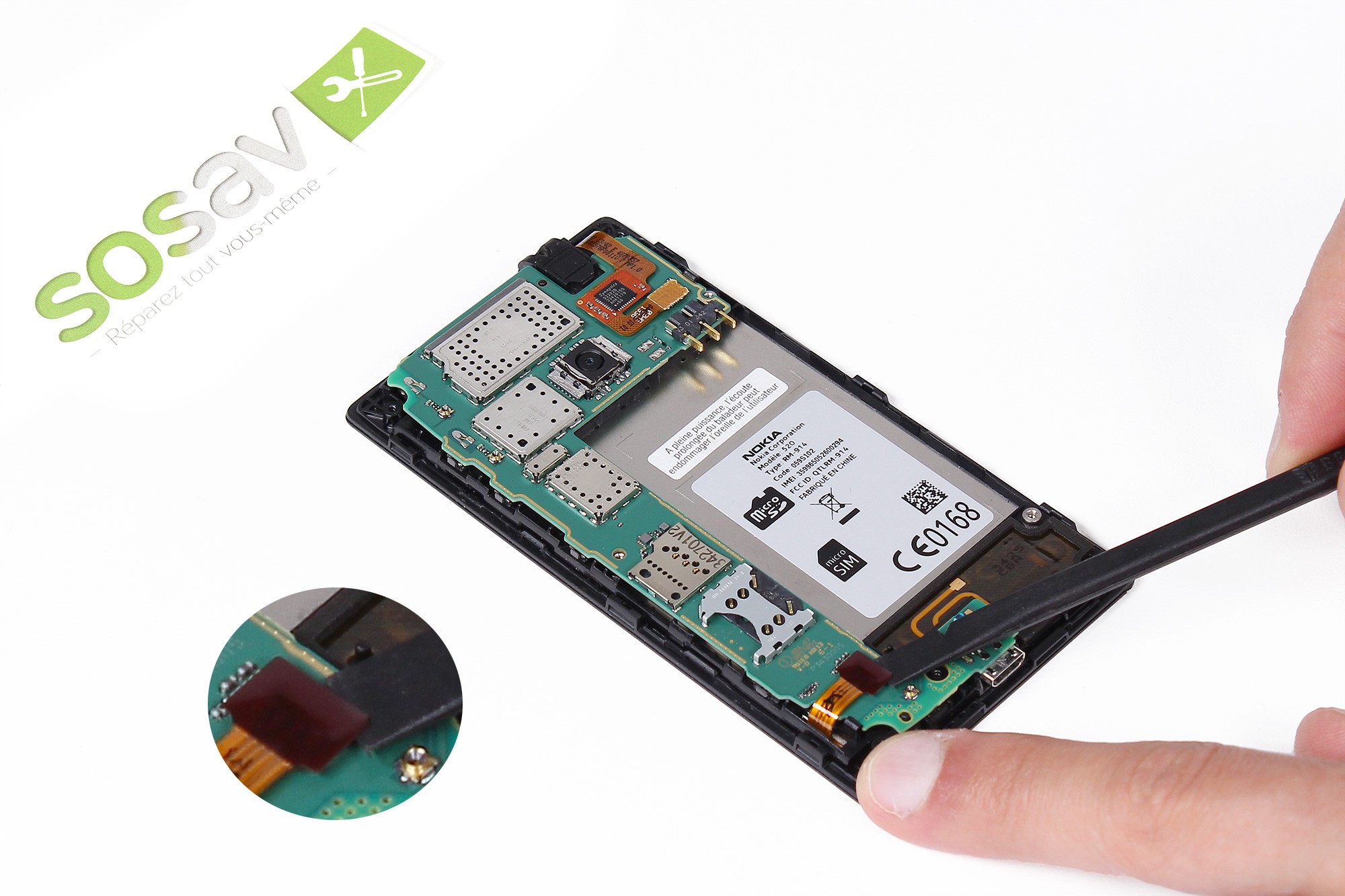

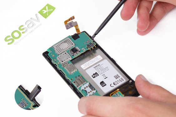

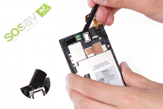

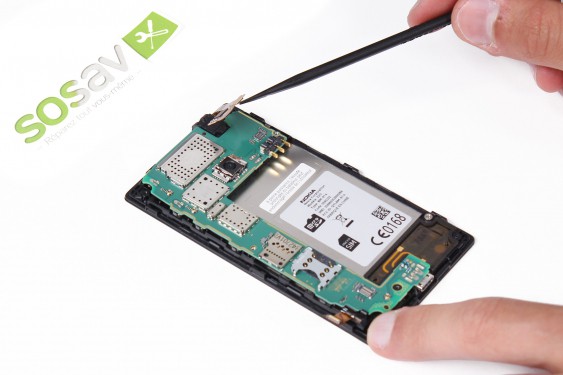

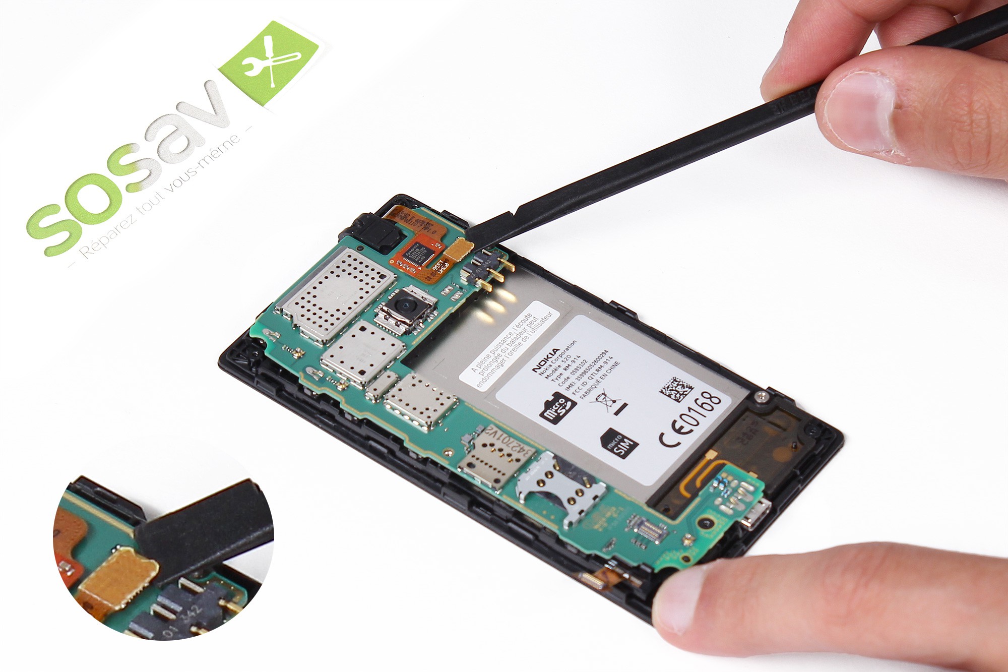

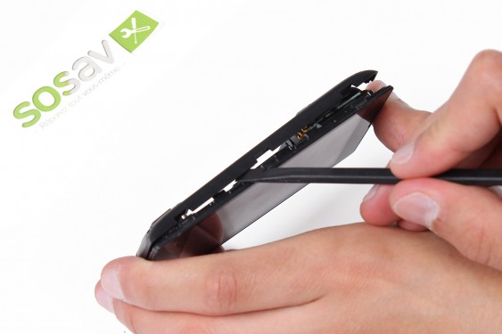

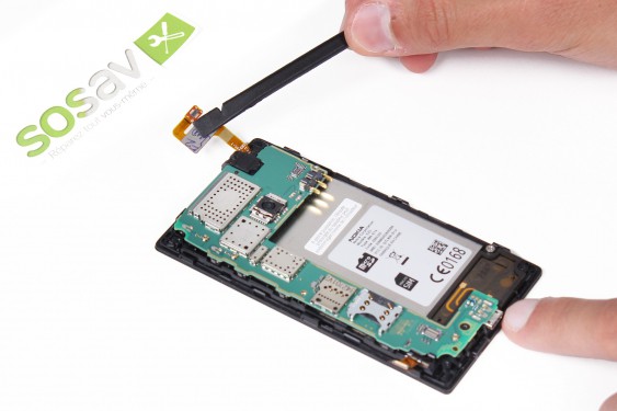

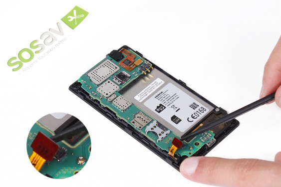

A l'aide d'une spatule en nylon, faites délicatement levier afin de déclipser le connecteur de l'écran LCD.
Répétez désormais l'opération pour le connecteur de la vitre tactile, toujours grâce à la spatule.

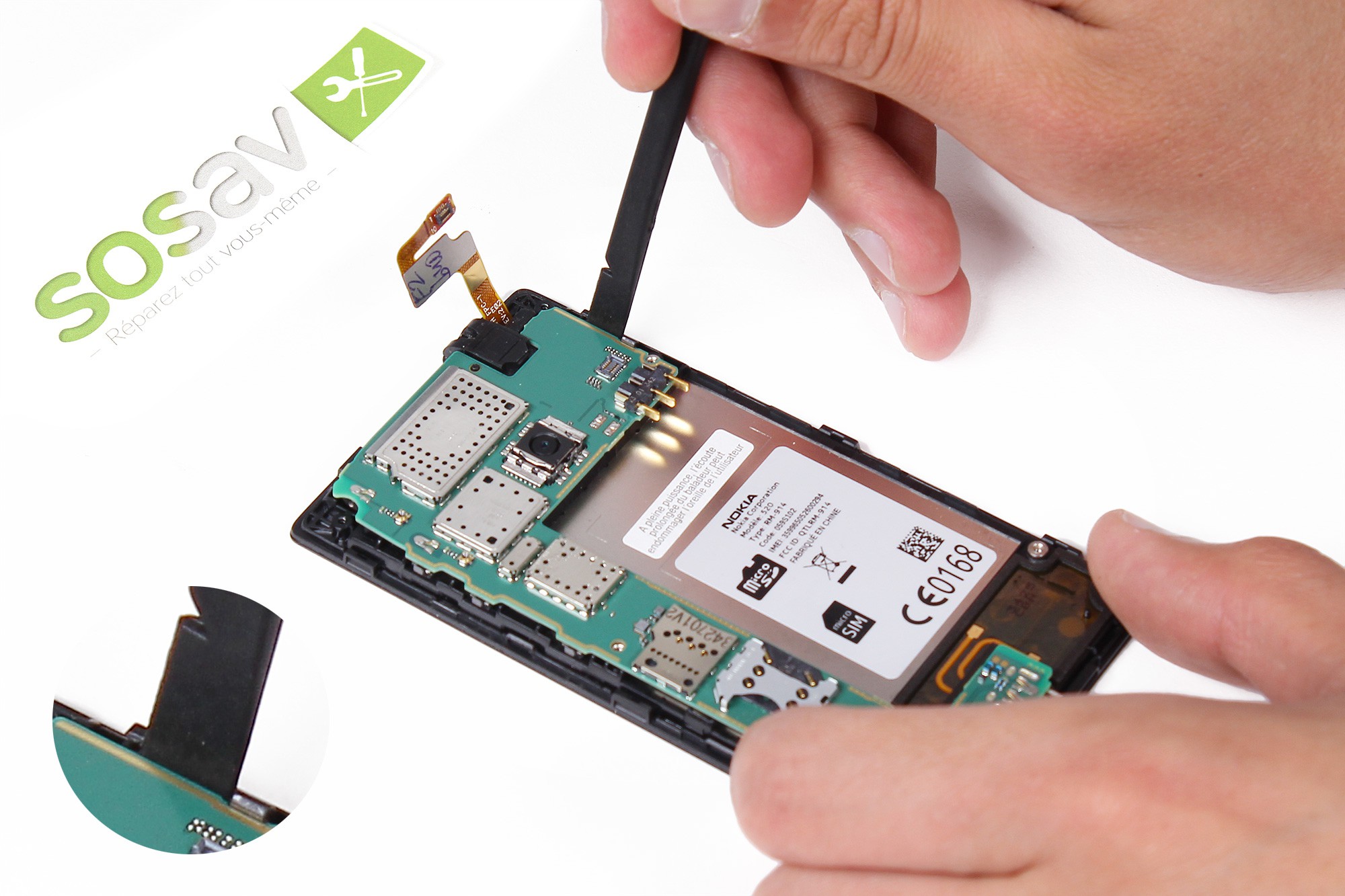

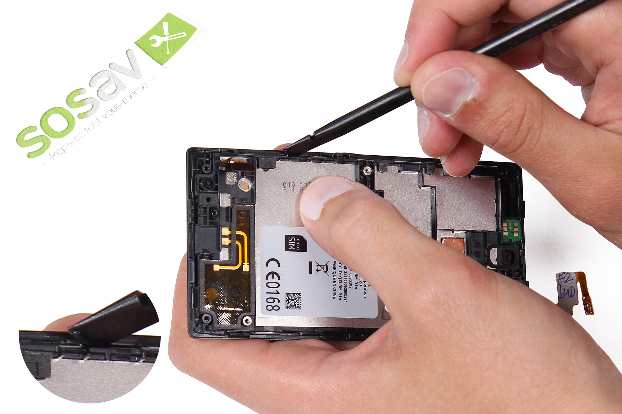

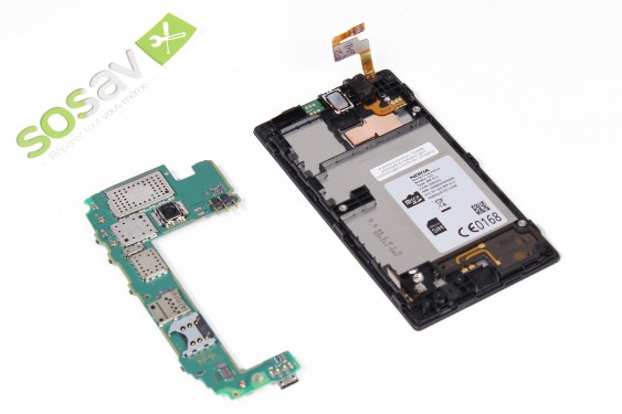

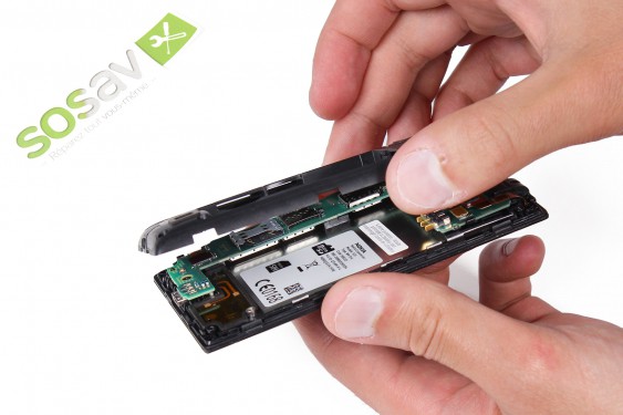

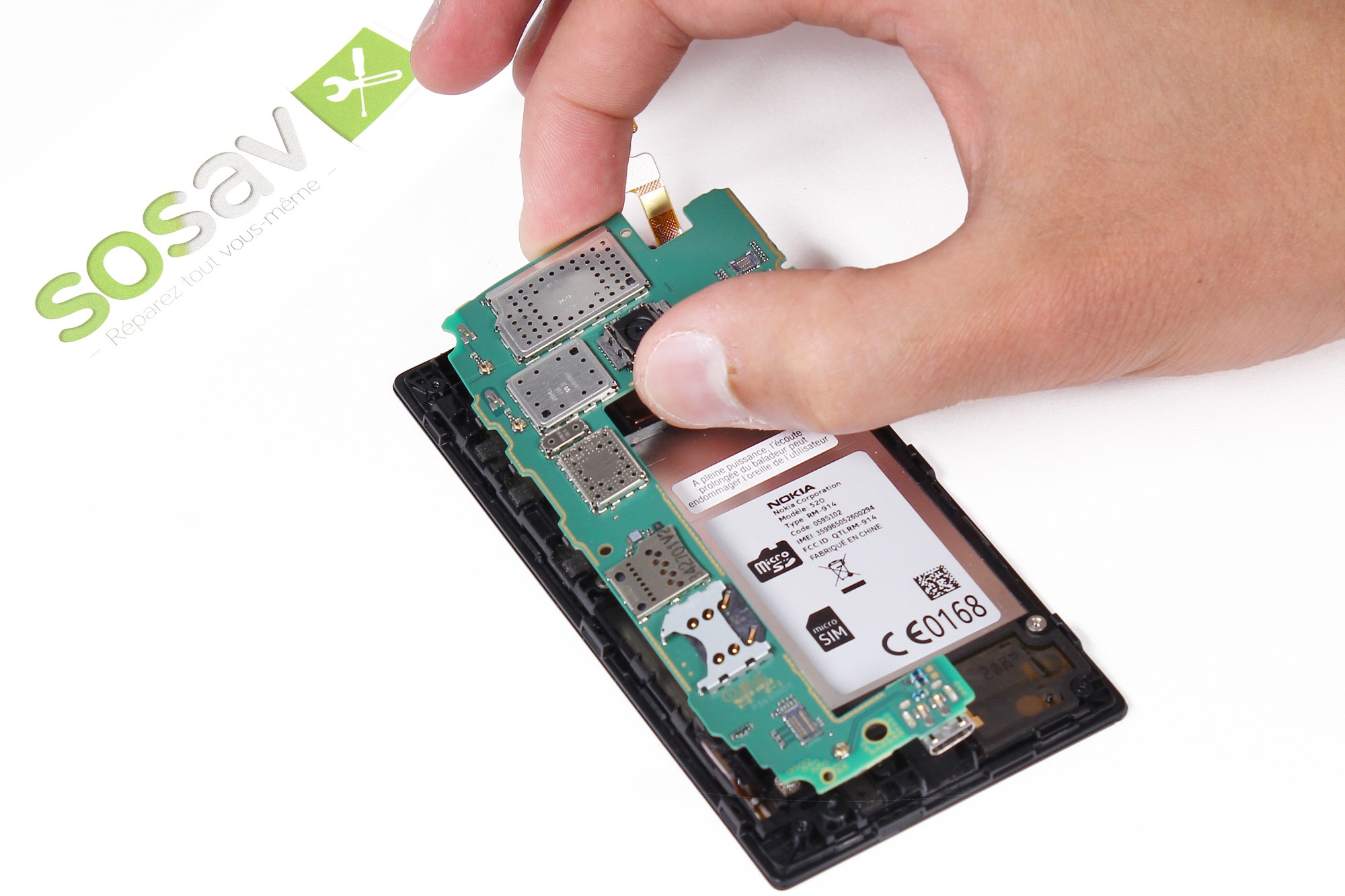

Insérez la spatule entre le châssis de l'écran et la carte mère.

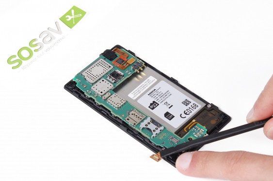

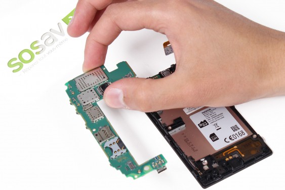

Puis faites délicatement levier afin de soulever légèrement la carte mère.
Saisissez délicatement la carte mère, puis procédez à son retrait.

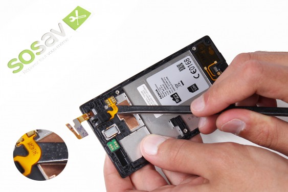

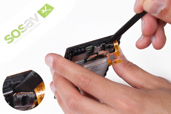

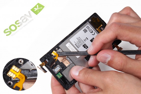

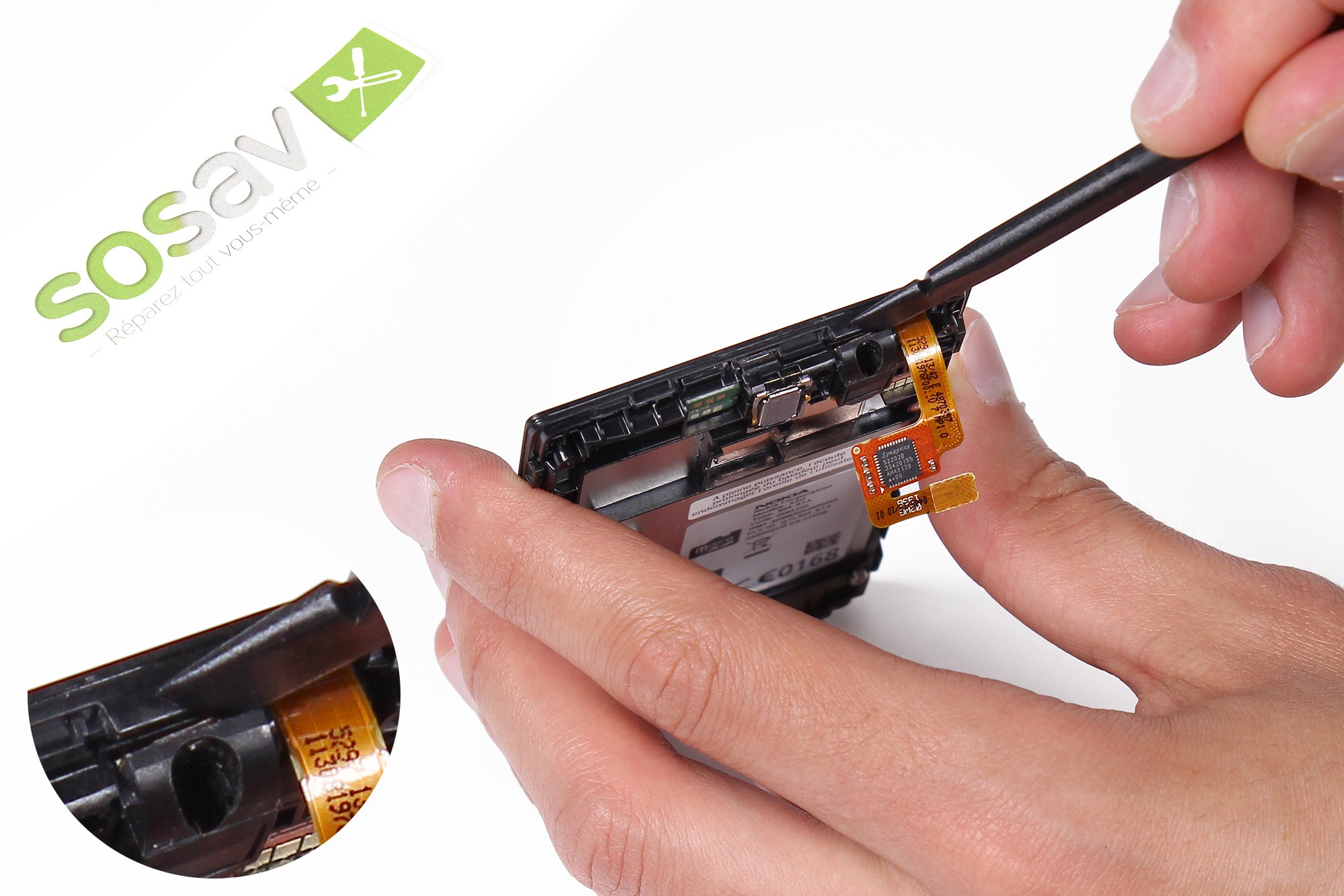

Décollez la prise jack ainsi que sa nappe de connexion avec le côté plat de la spatule en nylon.
Vous pouvez ensuite la saisir afin de l'ôter totalement.

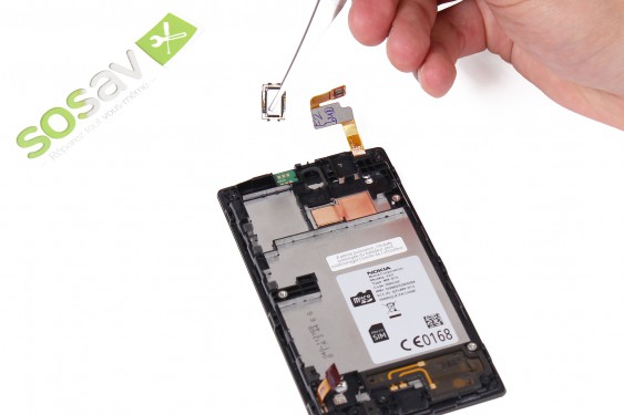

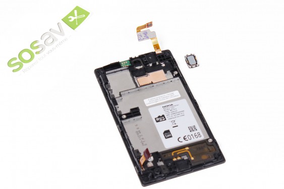

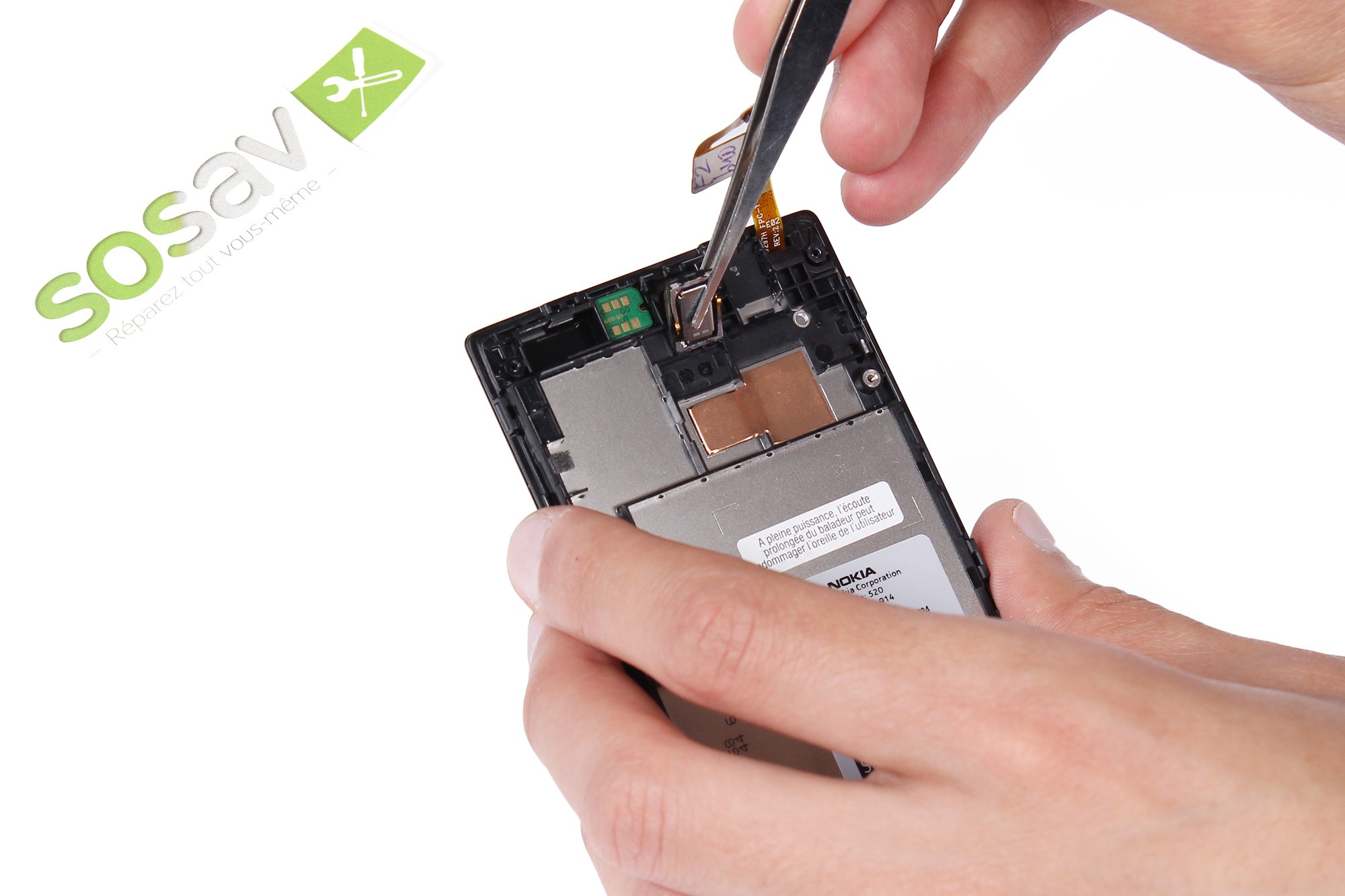

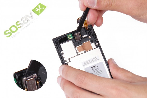

Avec une spatule en nylon, faites délicatement levier afin de décoller le haut-parleur interne.
Réutilisez ensuite la pince pour extraire en douceur le haut-parleur de votre Lumia 520.

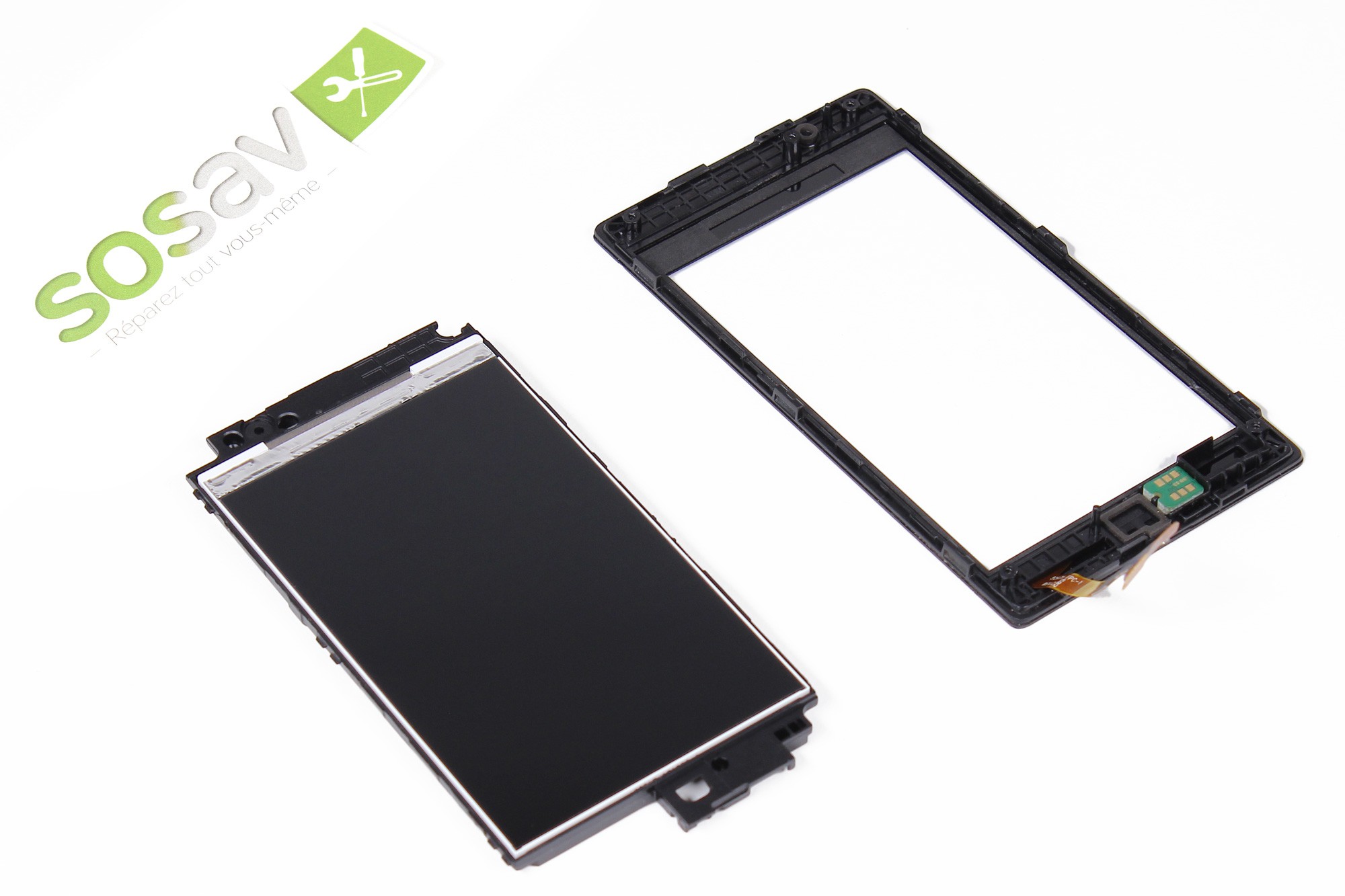

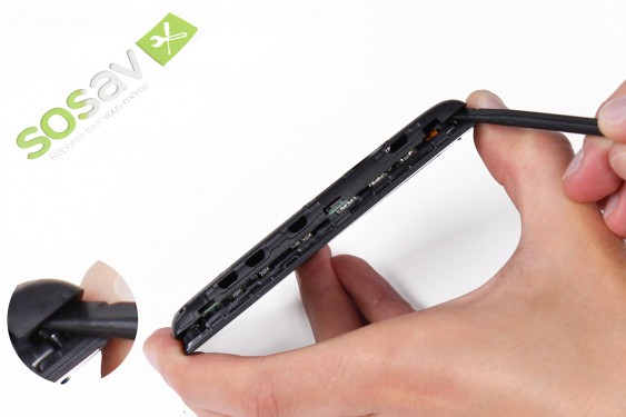

A l'aide d'une spatule en nylon, déclipsez délicatement l'écran LCD de la vitre tactile comme indiqué sur les photos.
Vous pouvez ensuite séparer délicatement l'écran de la vitre tactile.
L'écran LCD de votre Lumia 520 est désormais démonté.
Remplacez-le par une pièce neuve si nécessaire.
