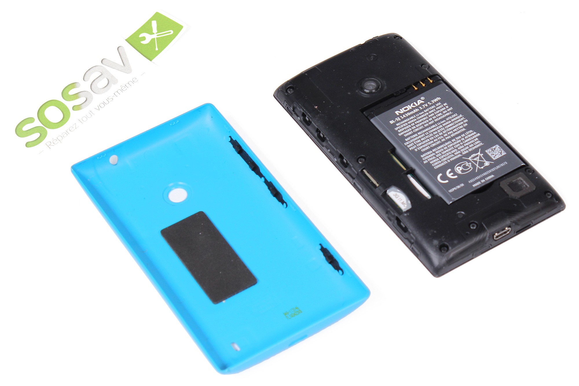

Avant de procéder au démontage de la façade arrière du Lumia 520, il est nécessaire, pour des raisons évidentes de sécurité, de l'éteindre.
Pour cela, appuyez sur le bouton d'allumage durant quelques secondes puis confirmez l'extinction par "Éteindre".
A l'aide d'une spatule en nylon, faites délicatement levier afin de déclipser la façade arrière du Lumia 520.
Saisissez désormais la coque arrière, puis procéder à son retrait.
La façade arrière de votre Lumia 520 est désormais démontée.
Remplacez-la par une pièce neuve si nécessaire.
