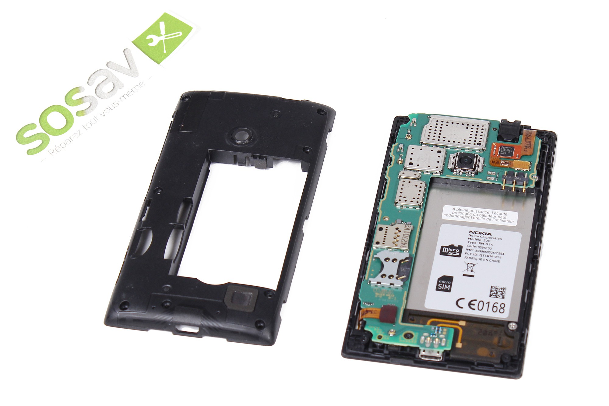

A l'aide d'un tournevis Torx (T5), dévissez les 8 vis entourées en rouge sur la photo.
Celles-ci retiennent le châssis interne au bloc LCD du Lumia 520.
Insérez une spatule en nylon entre le châssis interne et le bloc LCD de votre Lumia 520.
Puis faites-la glisser comme sur les photos ci-contre afin de déclipser le châssis interne.
Saisissez le châssis interne pour le retirer totalement.
Le châssis interne de votre Lumia 520 est désormais démonté.
Remplacez-la par une pièce neuve si nécessaire.
