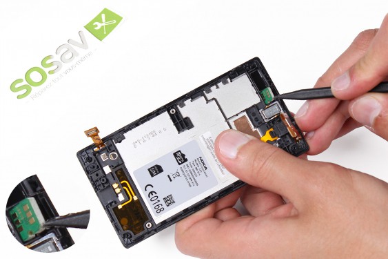

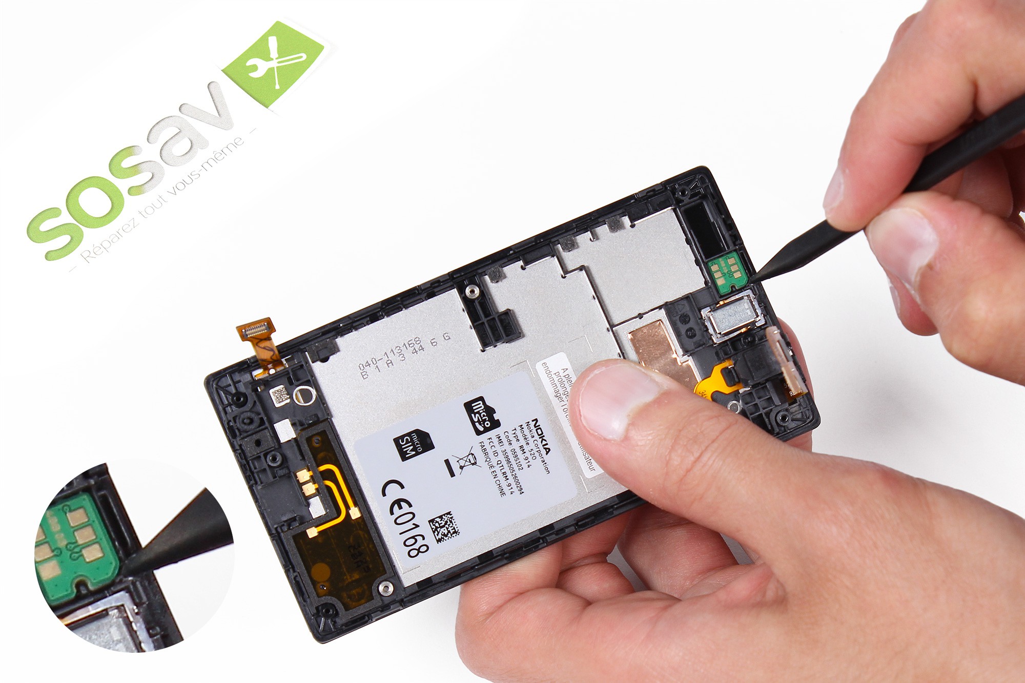

Avec la pointe de la spatule en nylon, faites délicatement levier afin de sortir légèrement le capteur de proximité de son logement.

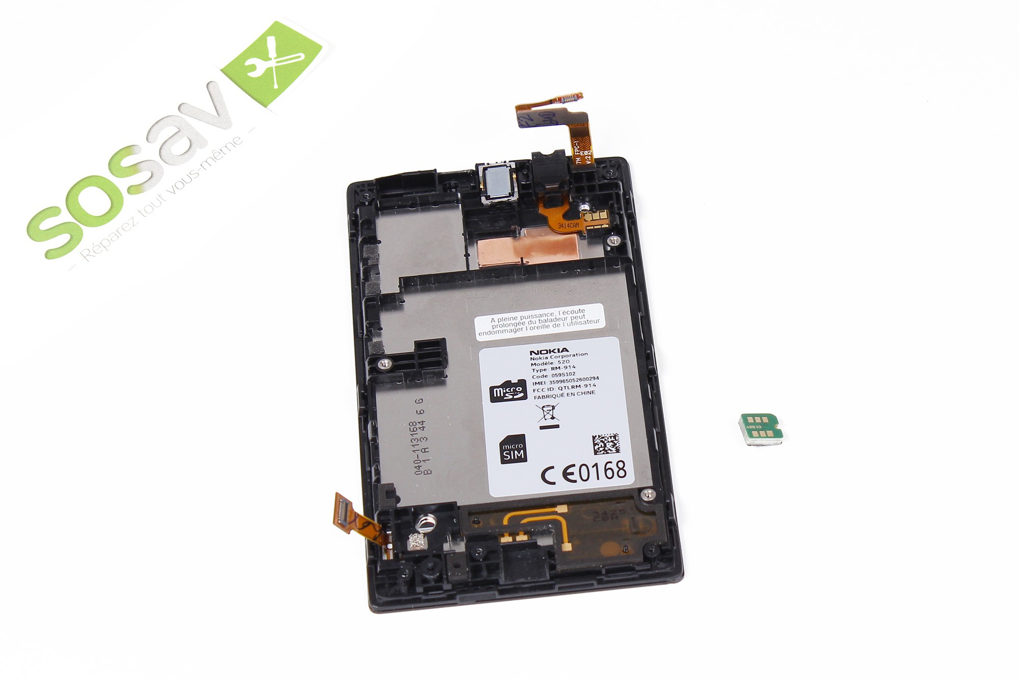

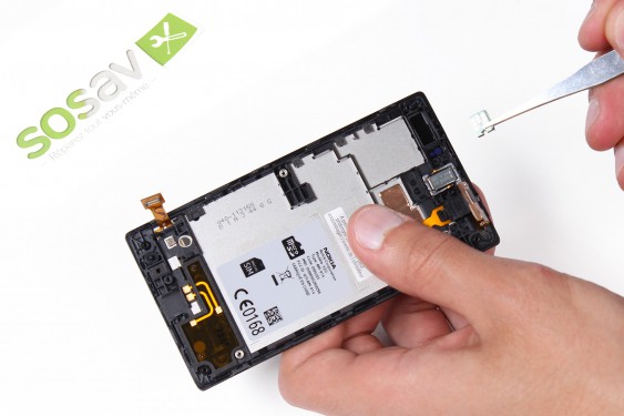

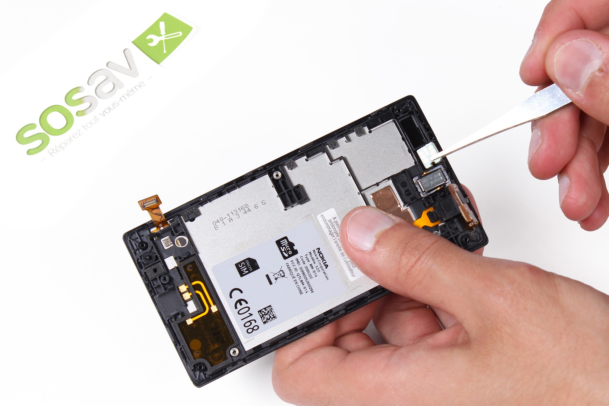

Saisissez désormais le capteur de proimité avec la pince afin de l'extraire.

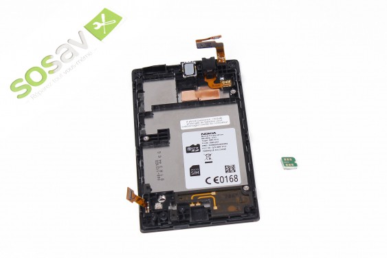

Le capteur de proximité de votre Lumia 520 est désormais démonté.
Remplacez-le par une pièce neuve si nécessaire.
