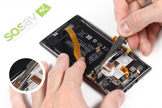

A l'aide d'une pince, saisissez puis ôtez la plaque de protection dévissée à l'étape précédente.

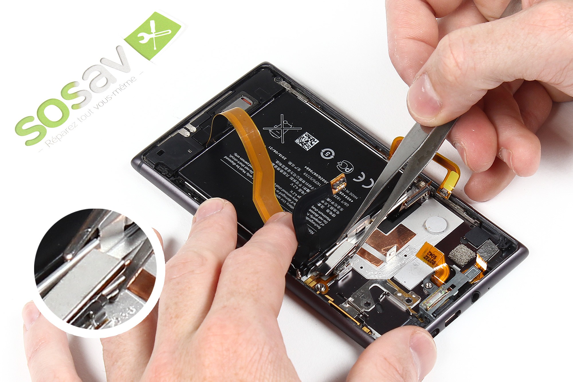

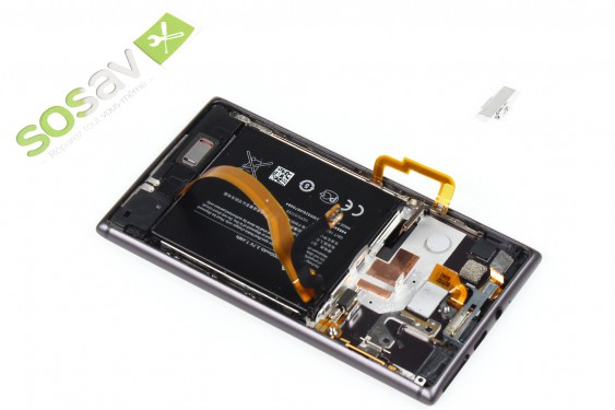

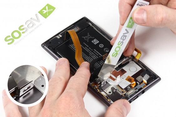

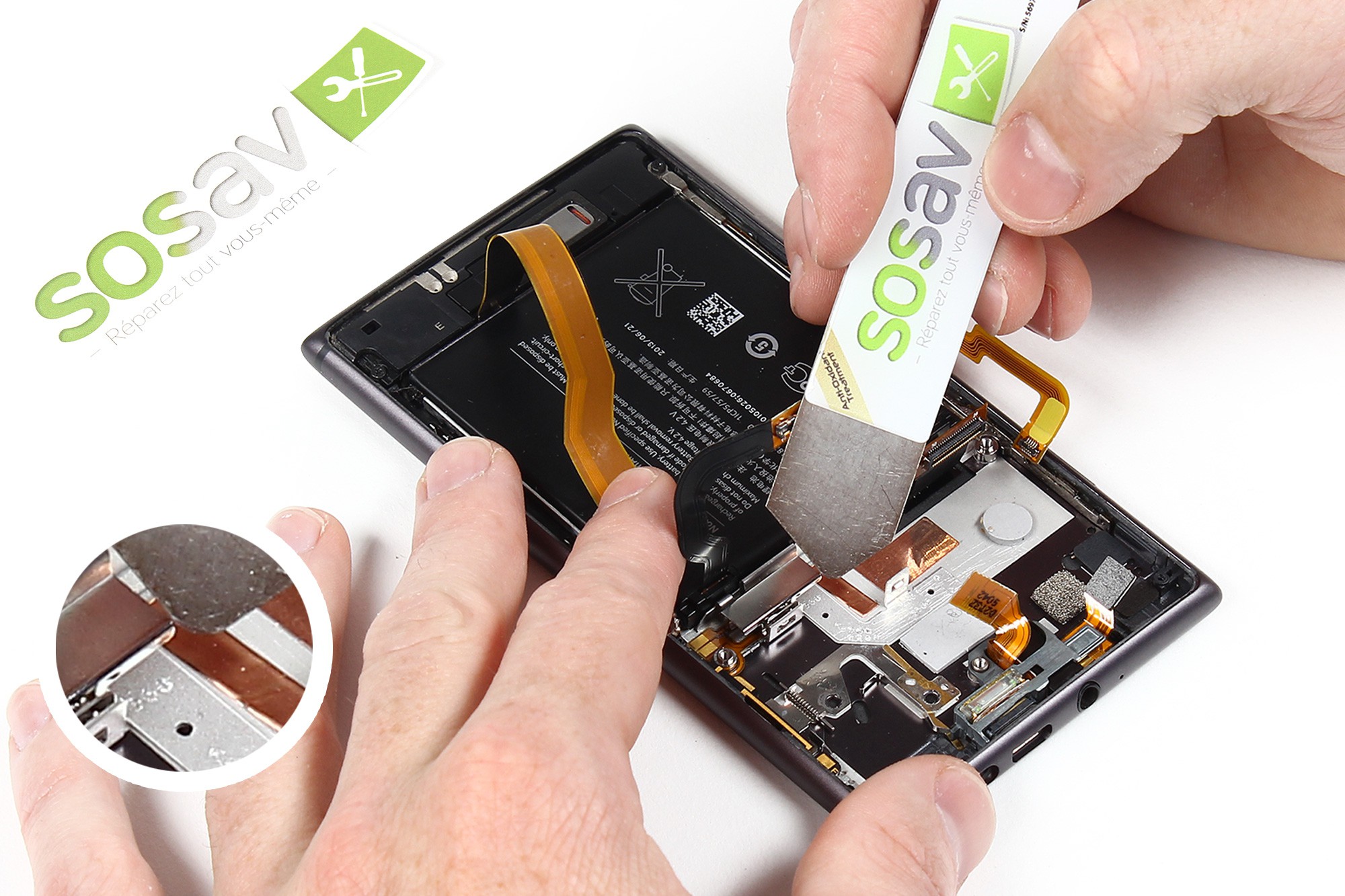

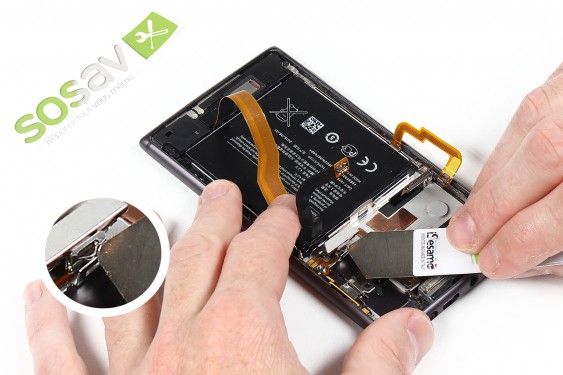

A l'aide d'une spatule en métal (iSesamo), faites délicatement levier afin de sortir l'élément retenant le cache de protection du vibreur de son ergo.
Reprenez la pince pour saisir puis extraire le cache de protection du vibreur.

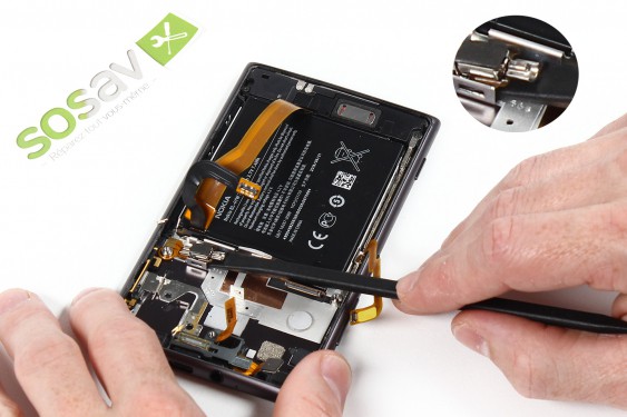

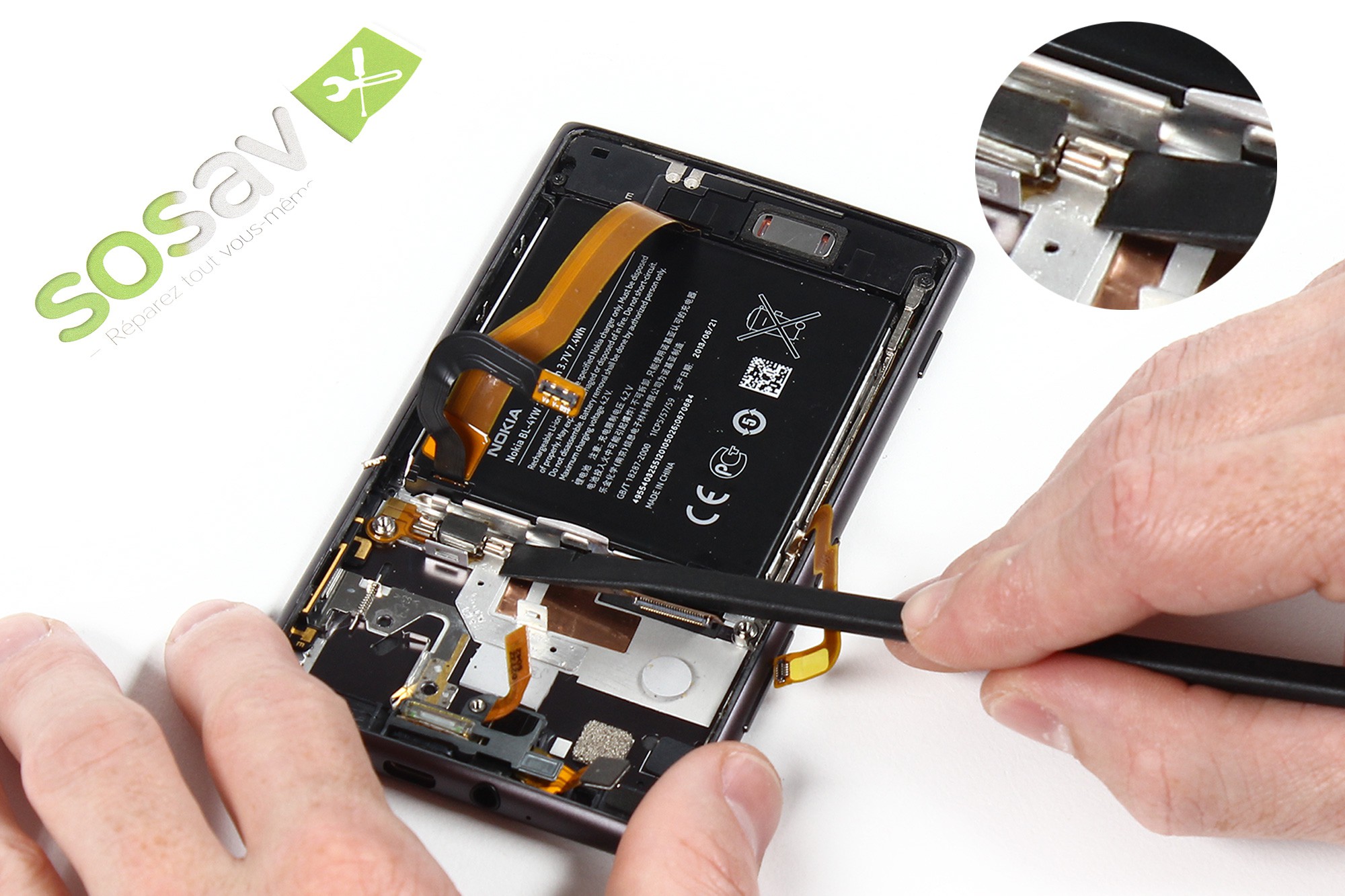

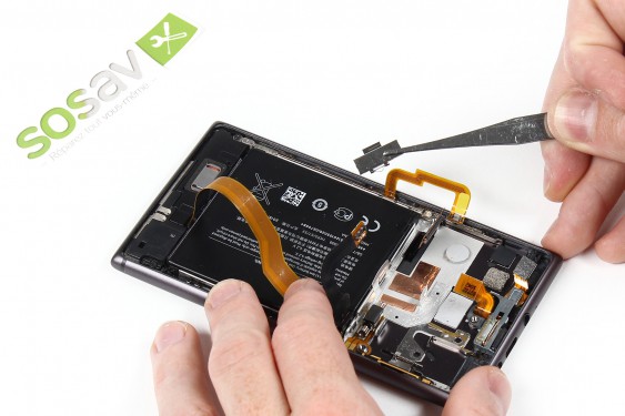

Insérez désormais une spatule en nylon entre le châssis et le vibreur.

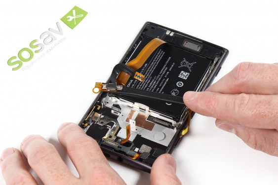

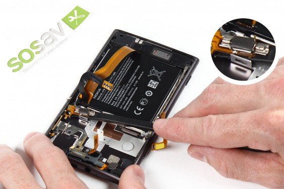

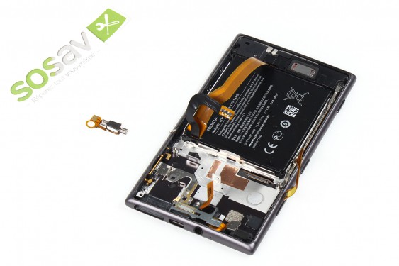

Faites ensuite délicatement levier afin de décoller le vibreur du châssis.

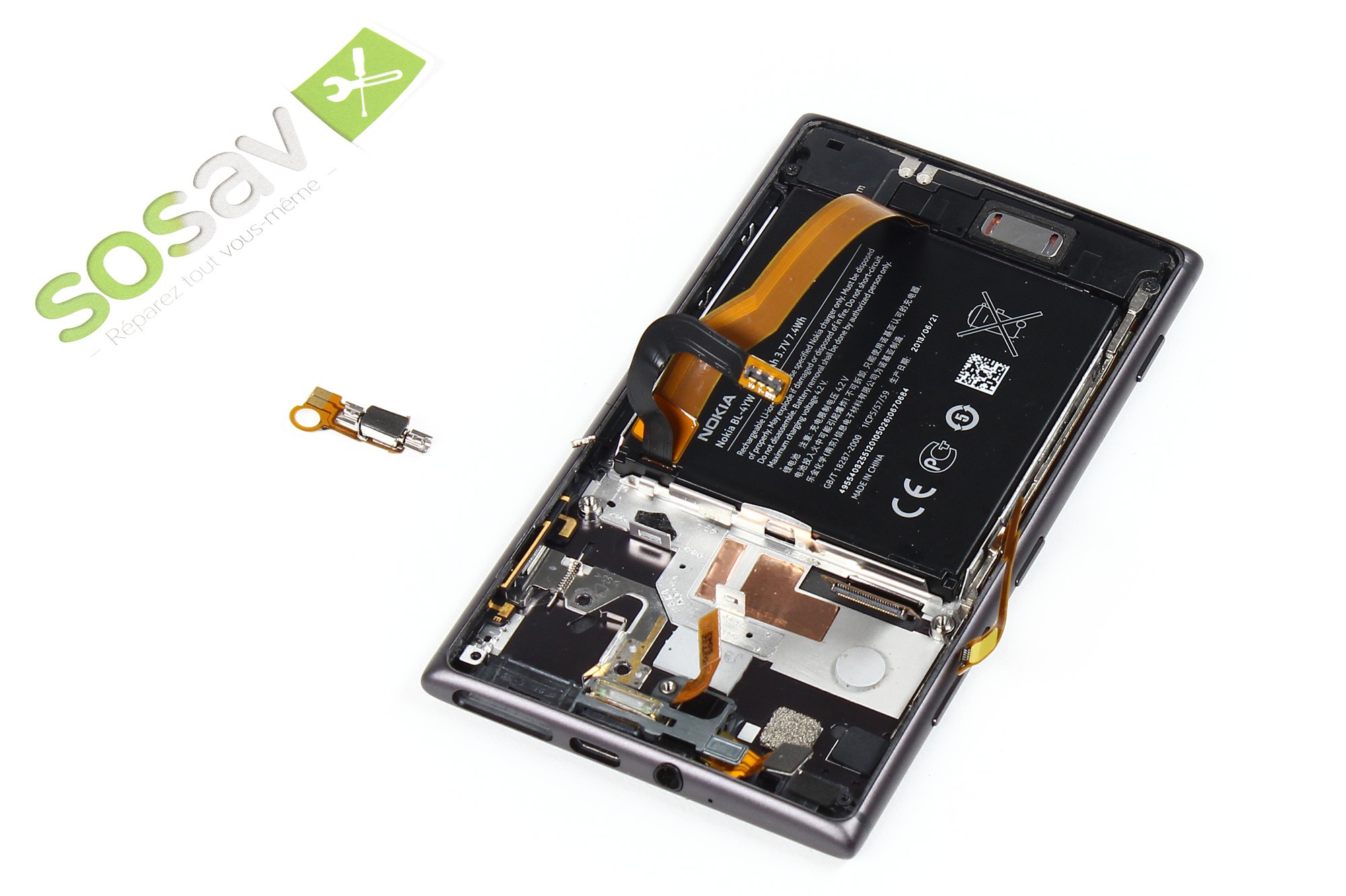

A présent, le vibreur de votre Nokia Lumia 925 est démonté.
Vous pouvez désormais procéder au remplacement de celui-ci par une pièce neuve.
