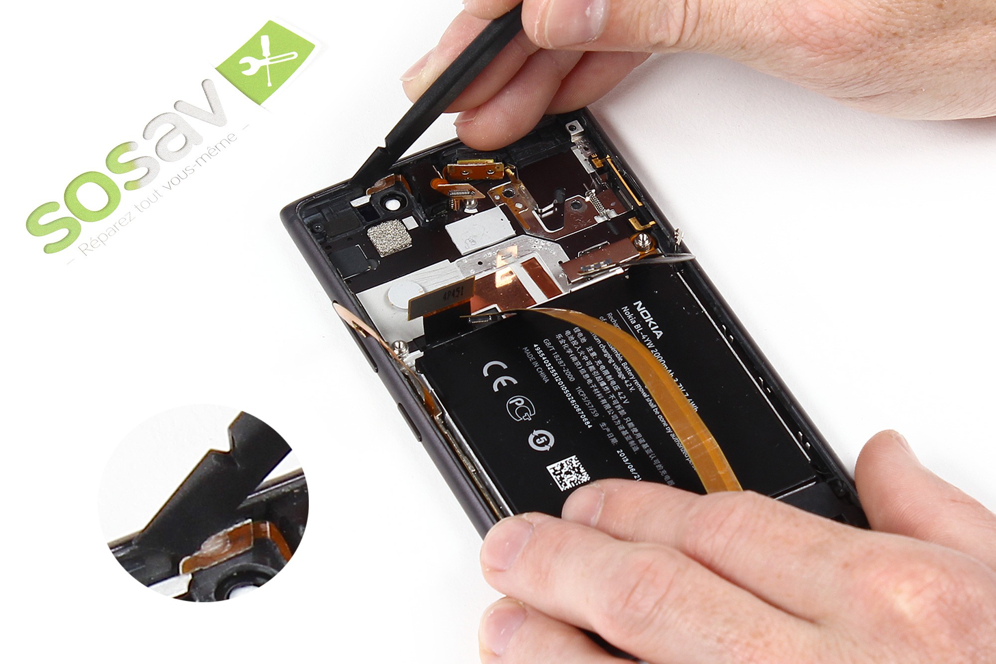

A l'aide d'une pince, saisissez l'antenne WiFi gauche, puis sortez-la de son emplacement.
Insérez désormais une spatule en nylon entre la carte mère et le châssis du Nokia Lumia 925.
Puis, faites délicatement levier afin de soulever délicatement la carte mère.
Vous pouvez désormais saisir la carte mère, puis l'extraire délicatement de votre Lumia 925.

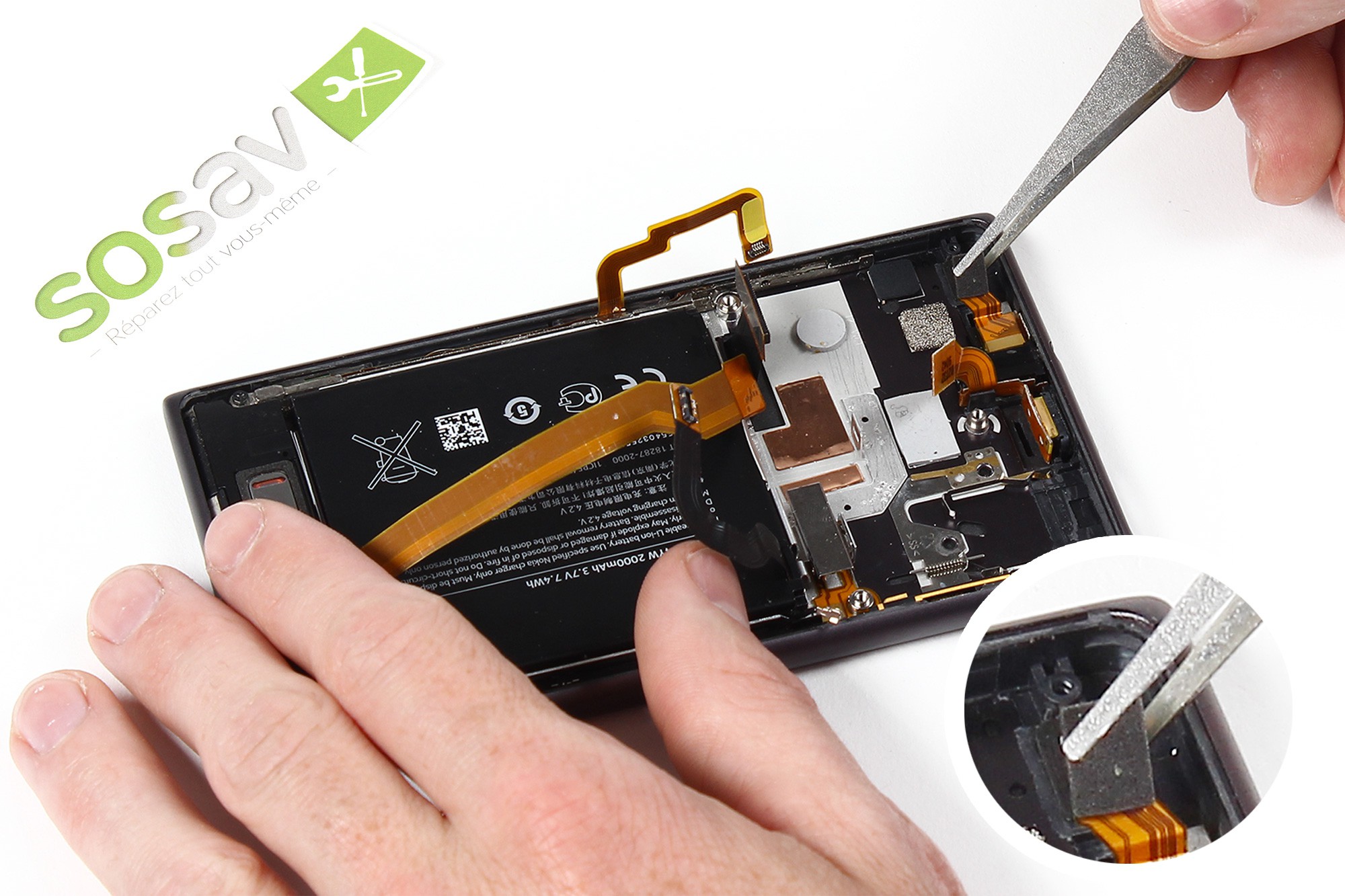

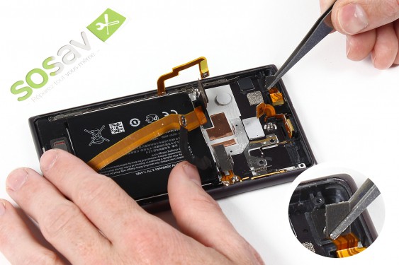

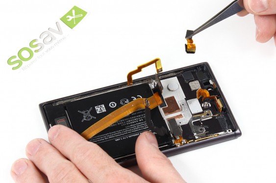

A l'aide d'une pince, saisissez puis sortez le haut-parleur interne (assemblé sur son support) de son emplacement.

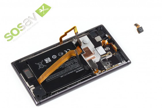

Saisissez désormais la caméra avant afin de l'extraire de son emplacement.

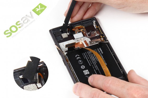

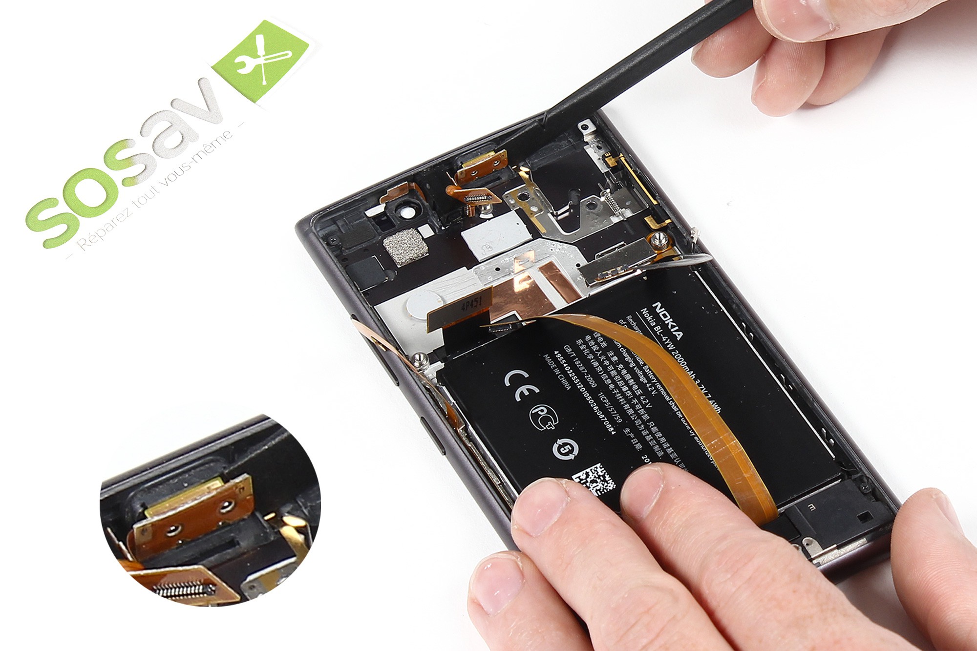

A l'aide d'une spatule en nylon, faites désormais délicatement levier afin de déloger le connecteur de charge.

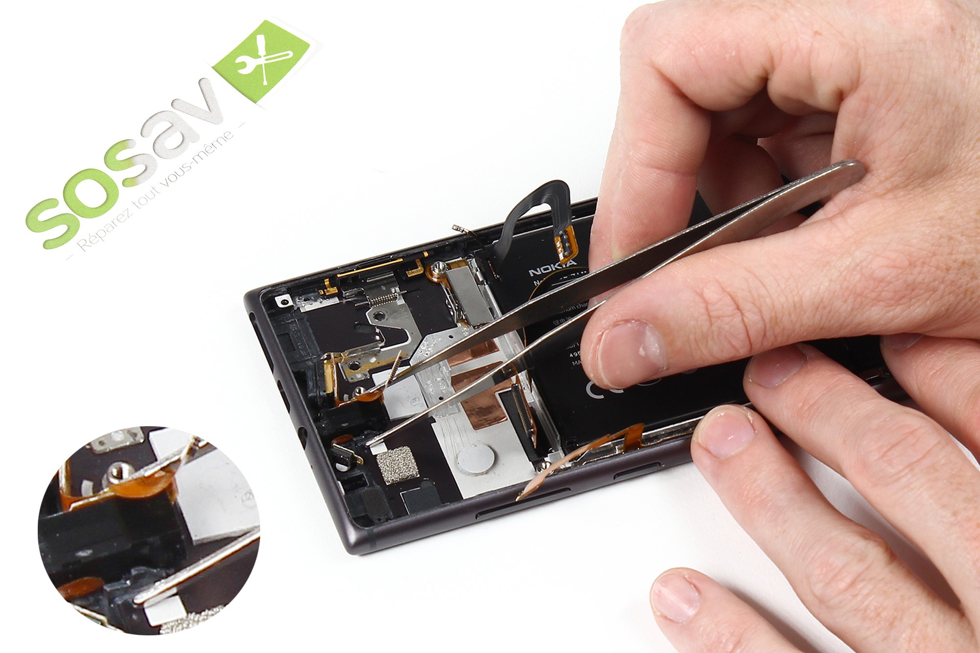

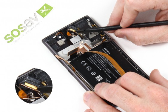

Toujours en utilisant la spatule en nylon, délogez désormais le flash de son emplacement.
Etape 24

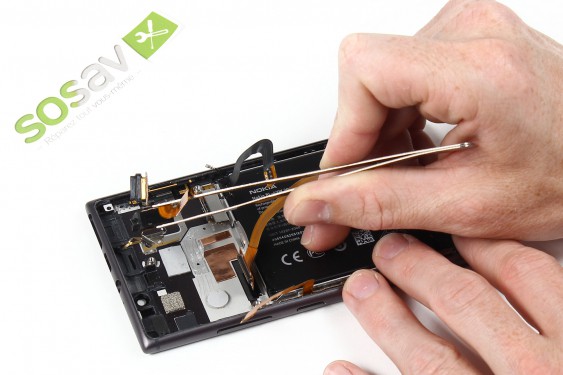

Saisissez ensuite la prise jack, puis tirez dessus afin de la sortir de son logement.
Etape 25

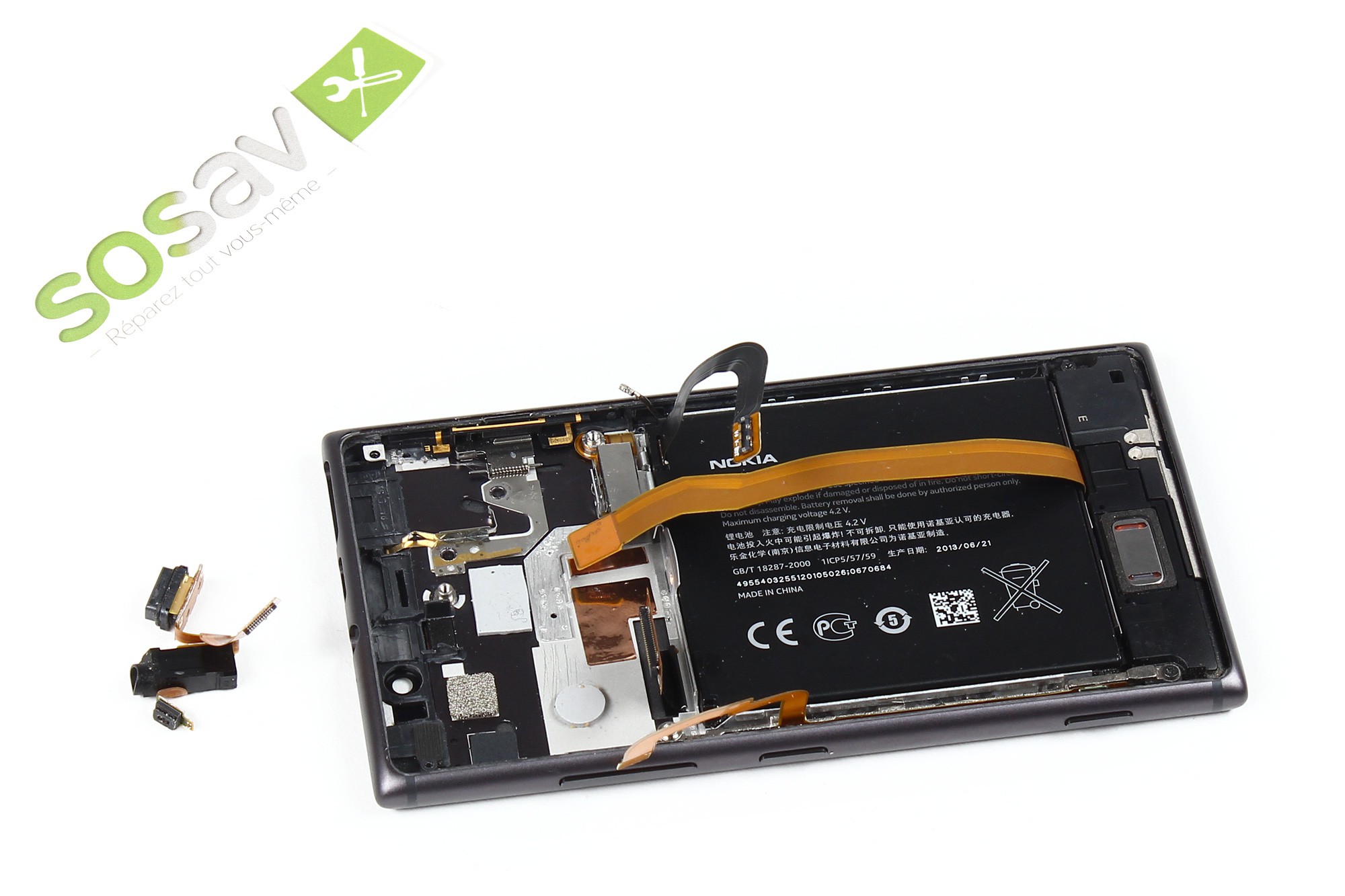

L'ensemble prise jack, connecteur de charge & flash de votre Nokia Lumia 925 sont désormais démonté.
En cas de besoin vous pouvez les remplacer par une pièce neuve.
