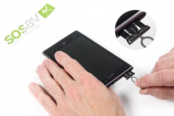

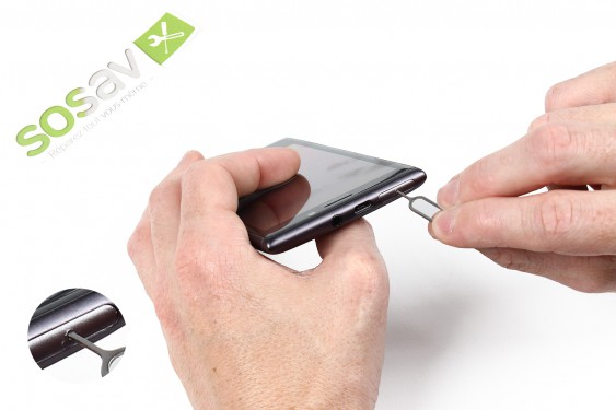

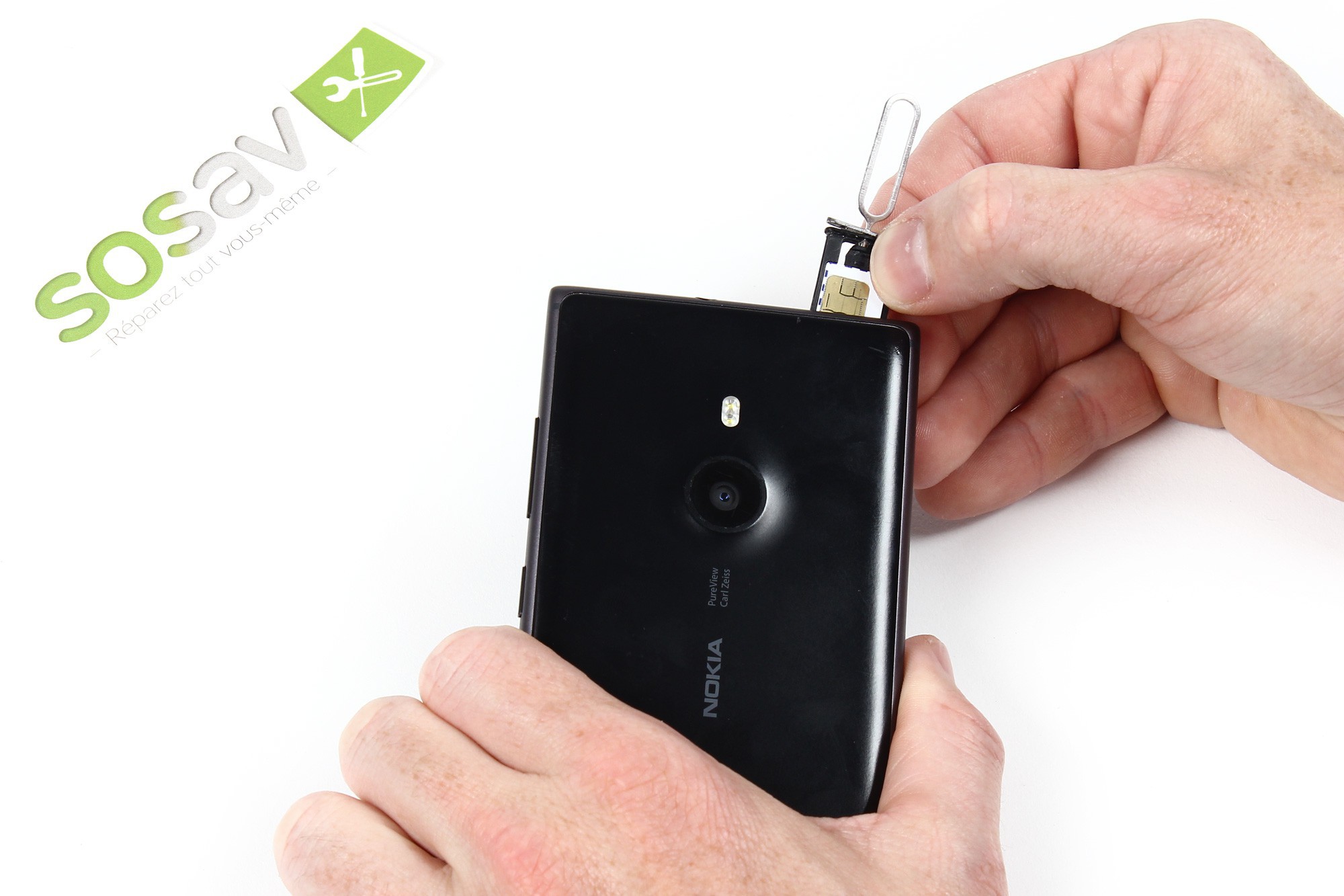

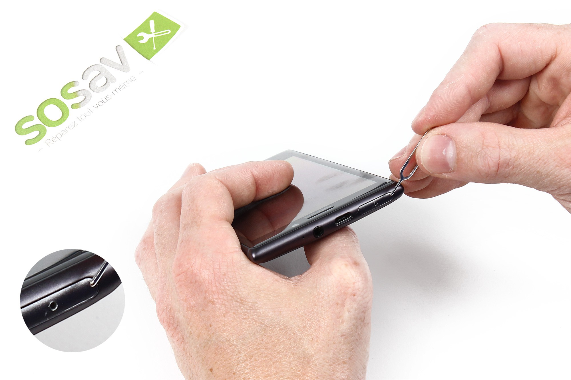

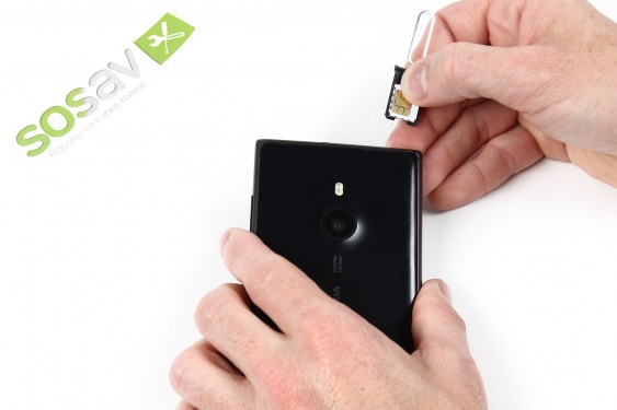

Insérez l'extracteur de carte SIM (ou un trombonne) dans le trou prévu à cet effet.
Puis appuyez, afin de faire légèrement sortir le support carte SIM de son logement.
Saisissez le tiroir de carte SIM, puis tirez dessus pour le sortir complètement.

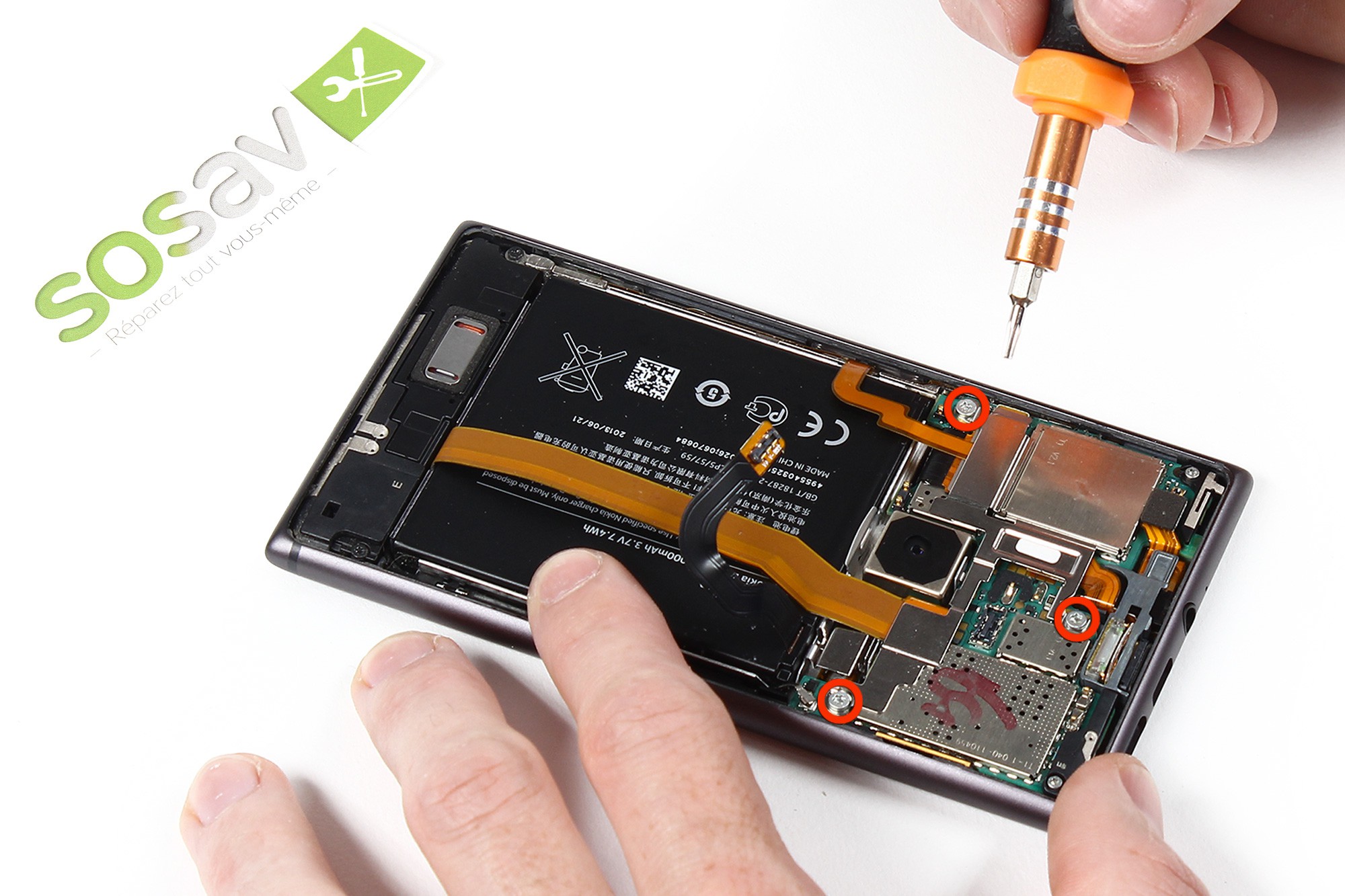

Utilisez désormais un tournevis Torx (T6) afin de dévisser les 3 vis entourées en rouge sur la photo.

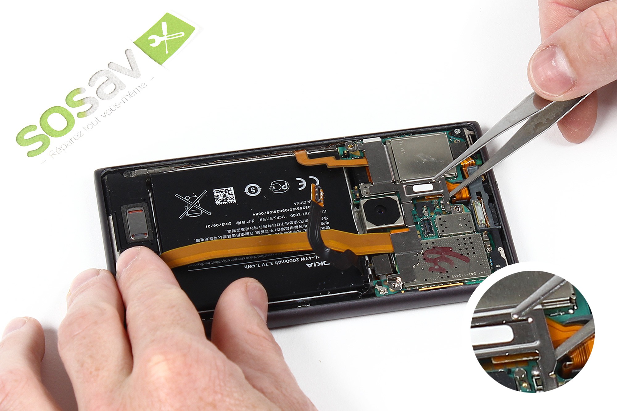

Ces 3 vis torx, retiennent une plaque de protection à la carte mère du Nokia Lumia 925.

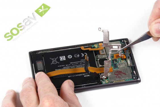

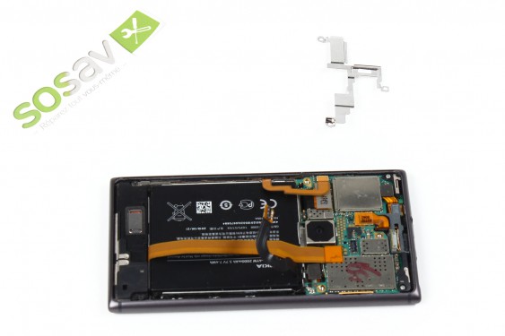

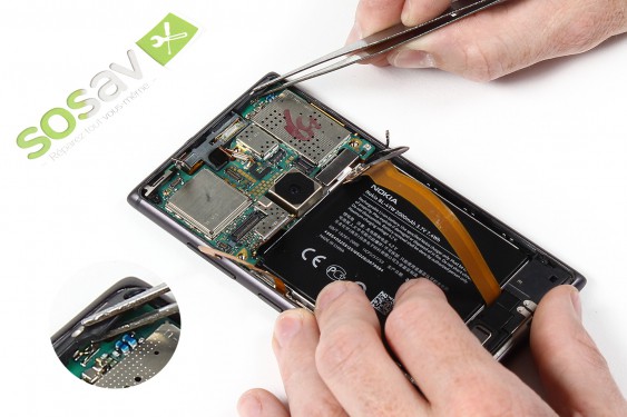

A l'aide d'une pince, saisissez puis ôtez la plaque de protection dévissée à l'étape précédente.

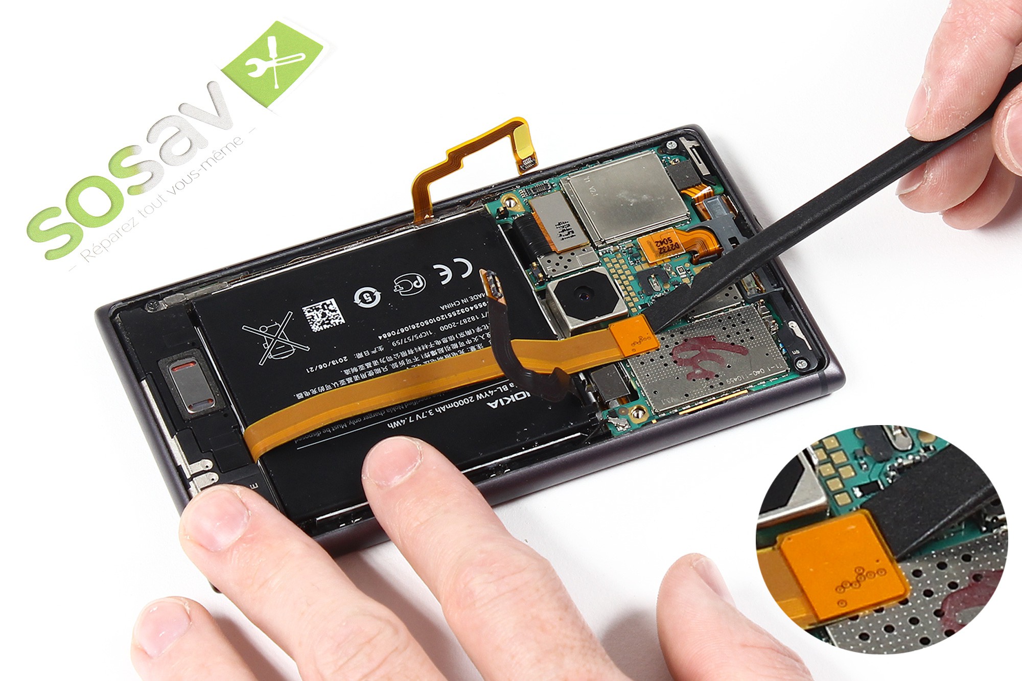

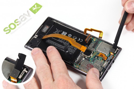

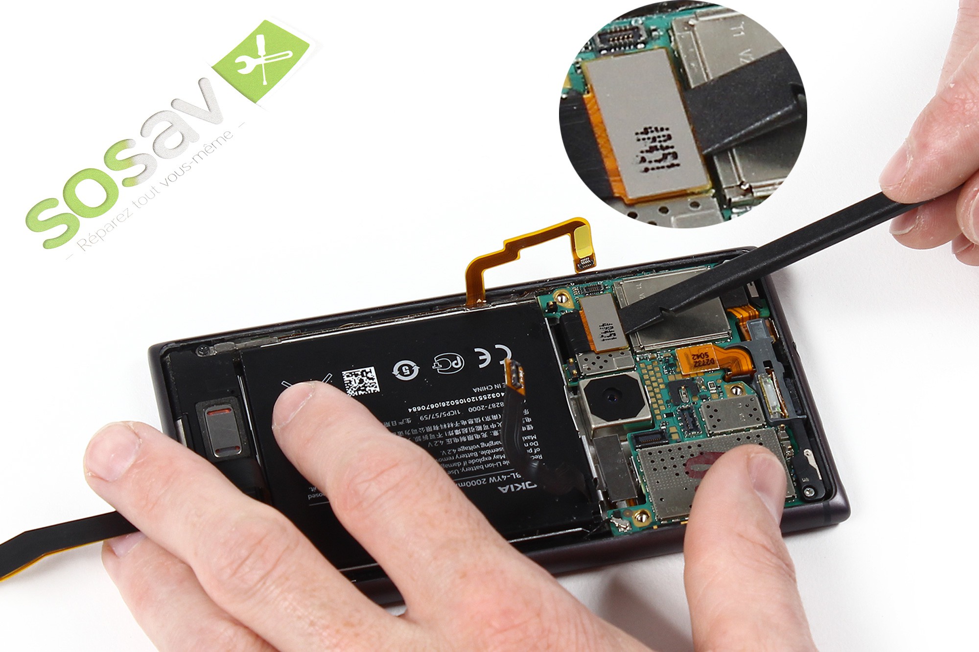

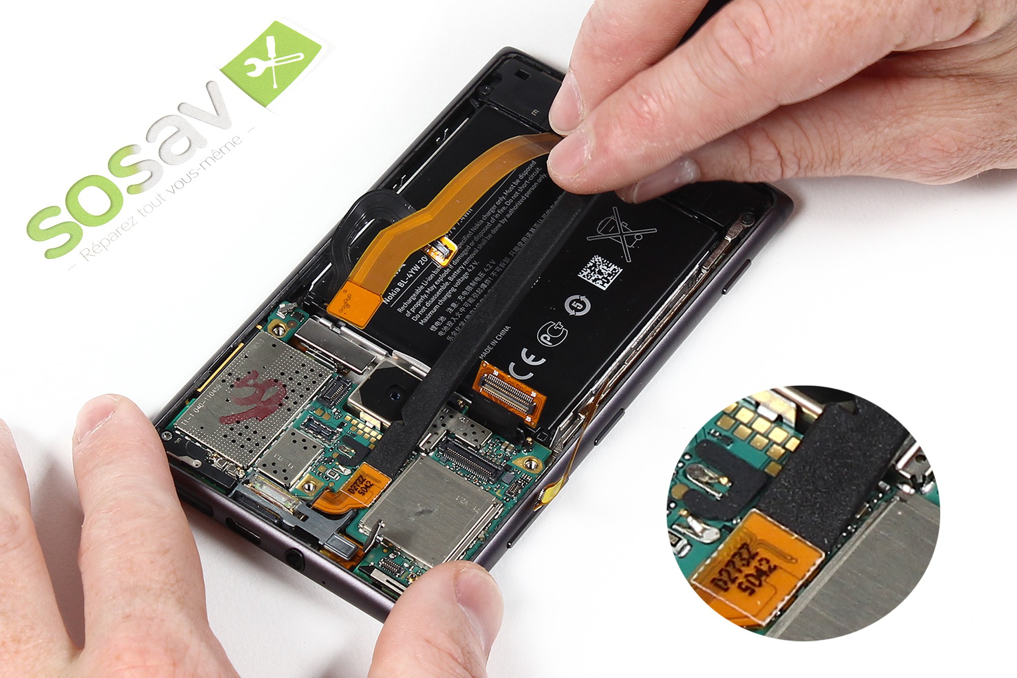

A nouveau à l'aide d'une spatule en nylon, faites délicatement levier afin de déconnecter la nappe de gestion des boutons (volumes, power, appareil photo).

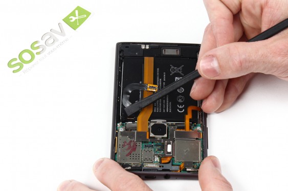

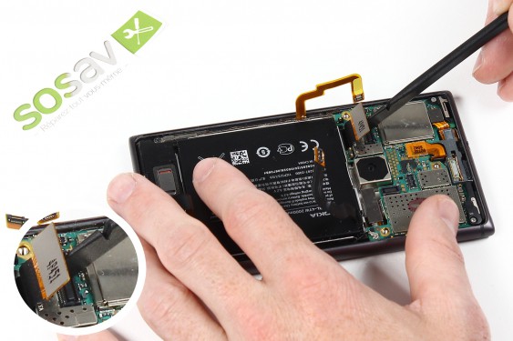

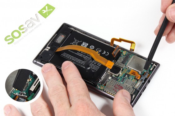

Avec une spatule en nylon, déconnectez désormais la seconde nappe de gestion du haut-parleur externe.

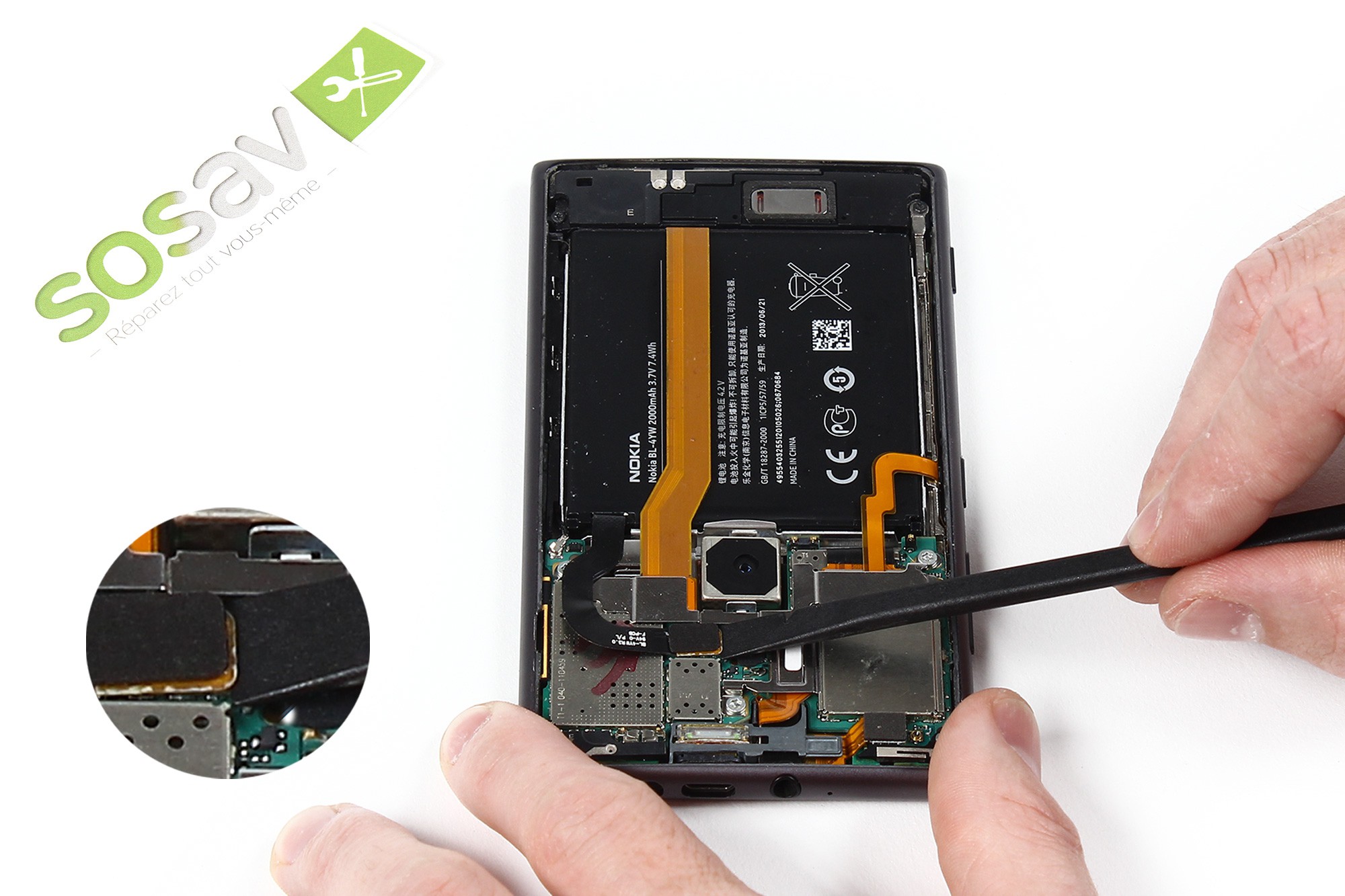

Toujours en utilisant une spatule en nylon, déconnectez la nappe de gestion de l'écran LCD.

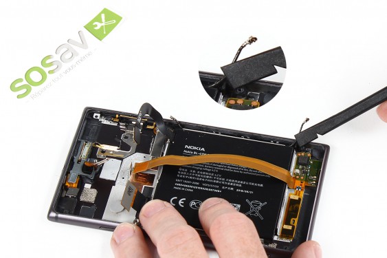

Déconnectez désormais la nappe de gestion de la caméra avant.

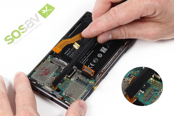

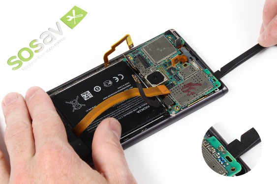

Déconnectez désormais la nappe de gestion de la prise jack, du haut-parleur interne et du connecteur de charge.
Enfin, déconnectez le câble d'interconnexion.

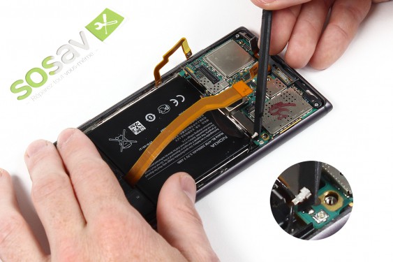

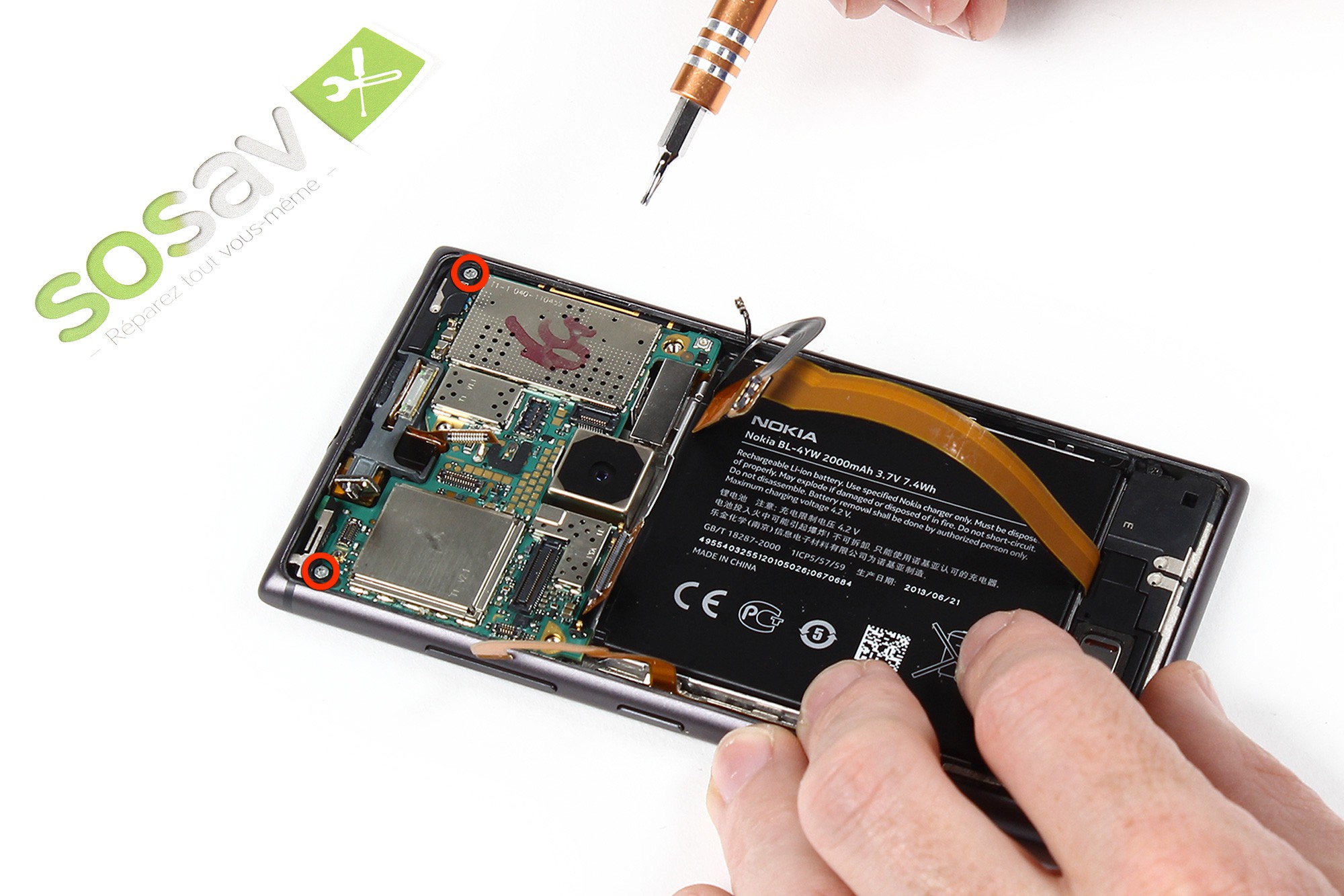

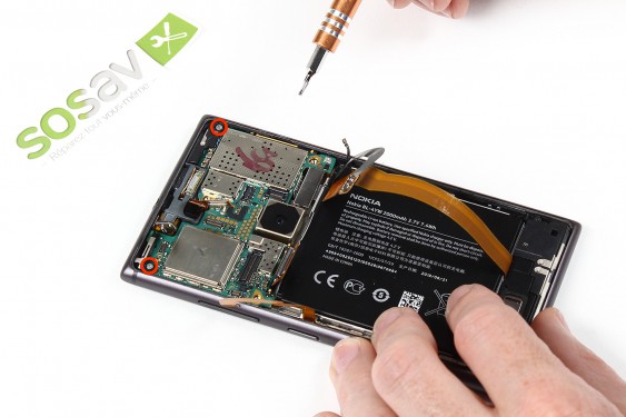

Utilisez désormais un tournevis Torx (T4) afin de dévisser les 2 vis entourées en rouge sur la photo.
Celles-ci retiennent la carte mère au châssis du Nokia Lumia 925.

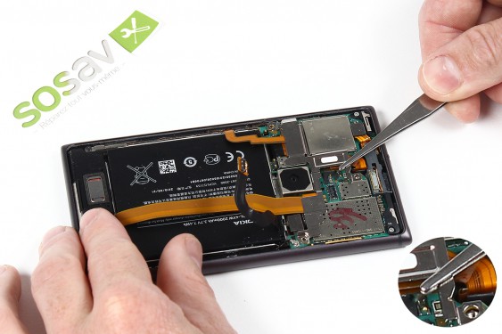

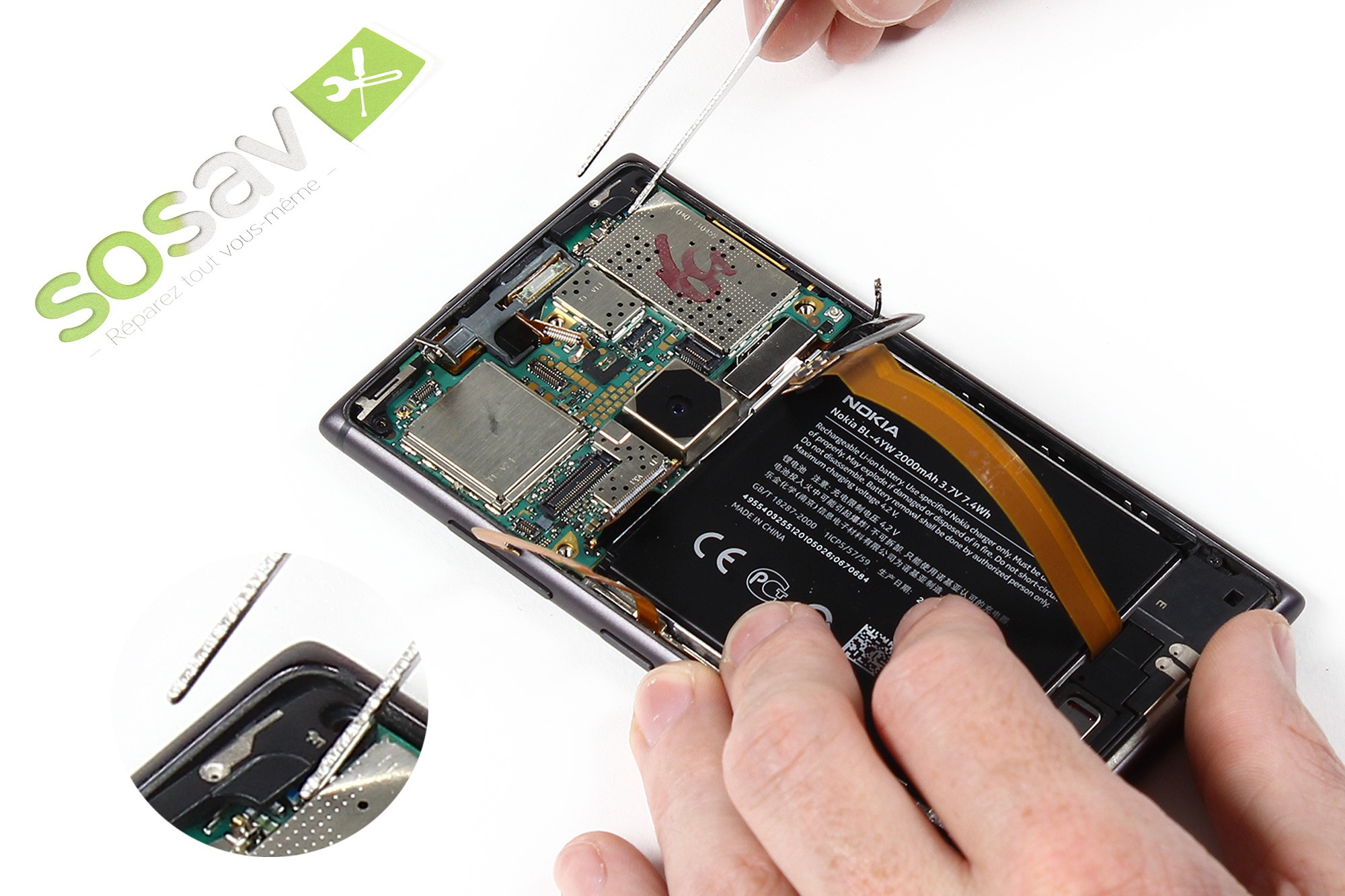

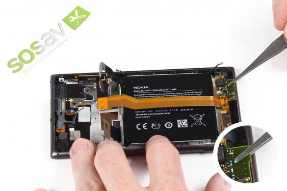

A l'aide d'une pince, saisissez l'antenne WiFi gauche, puis sortez-la de son emplacement.

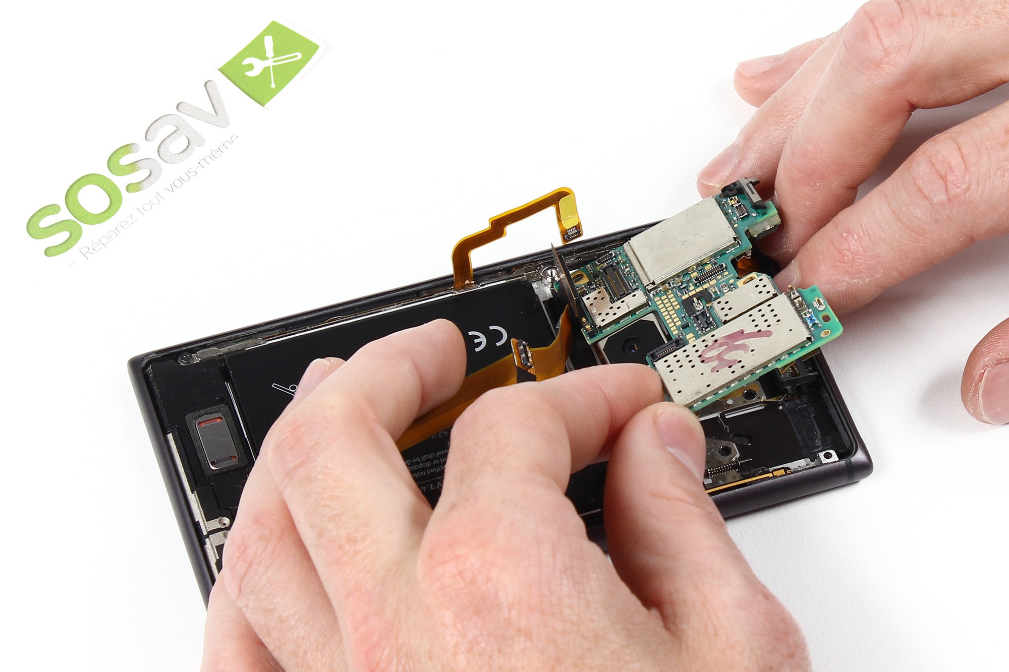

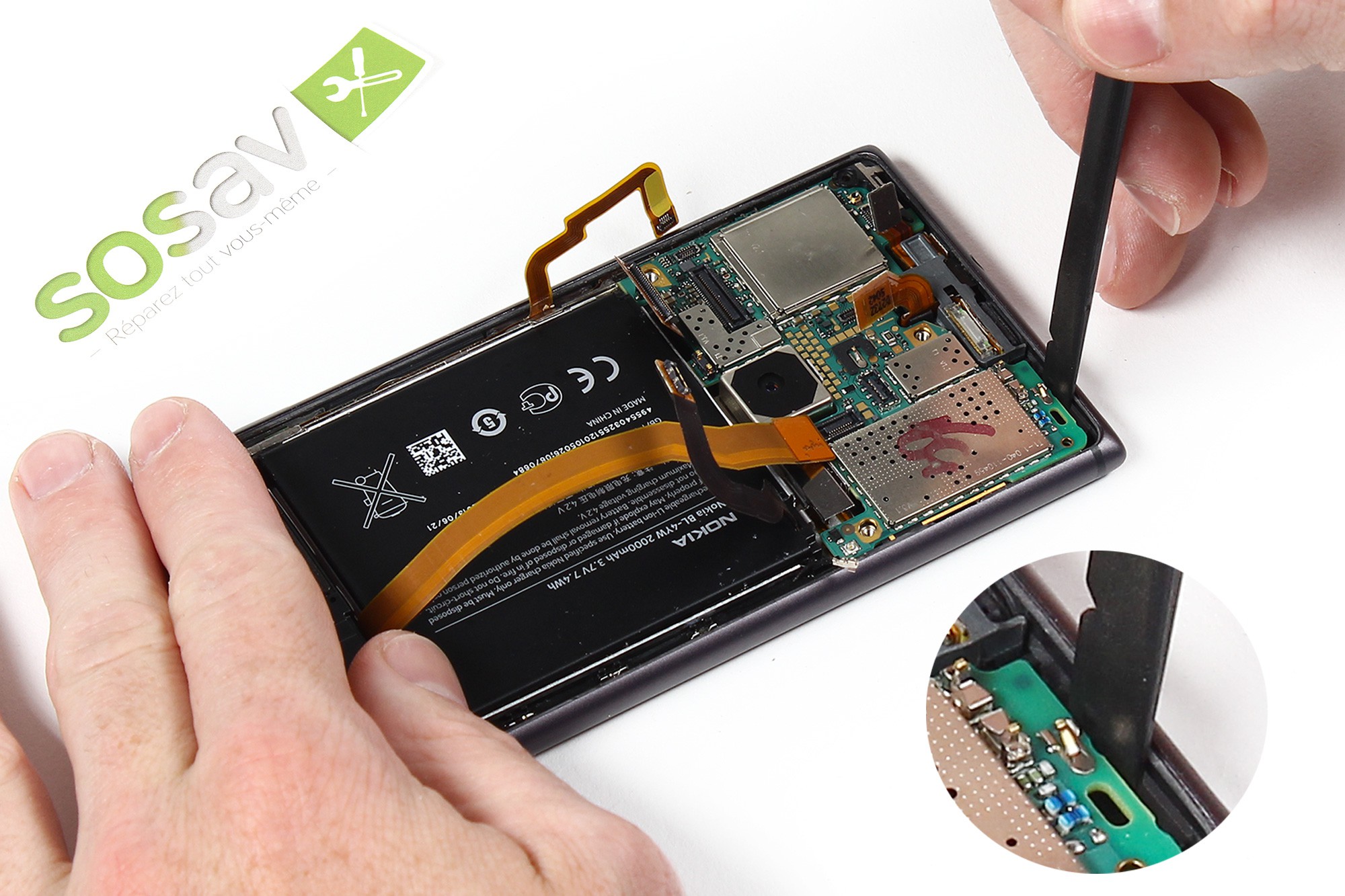

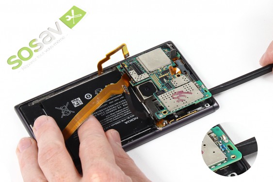

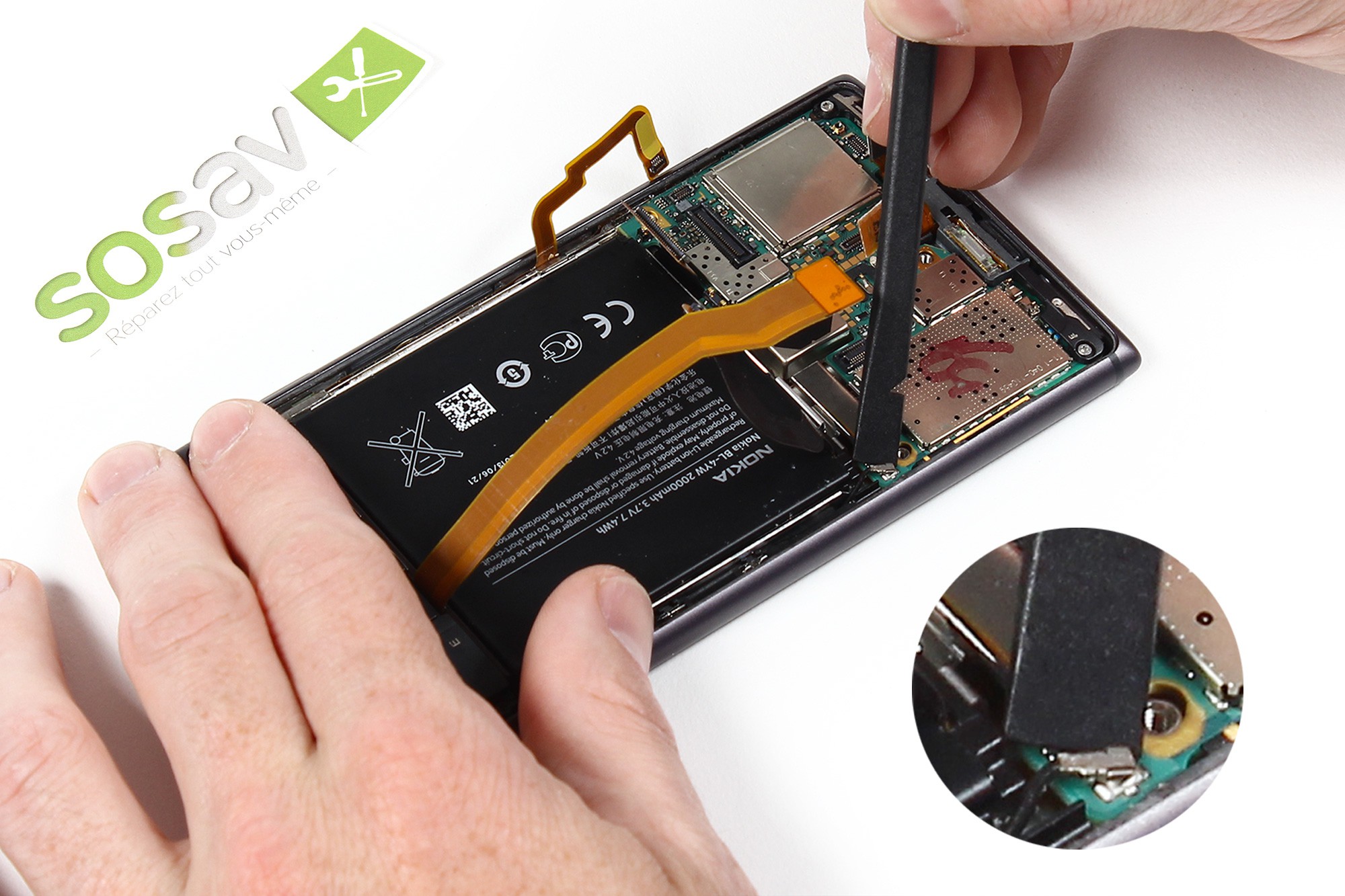

Insérez désormais une spatule en nylon entre la carte mère et le châssis du Nokia Lumia 925.

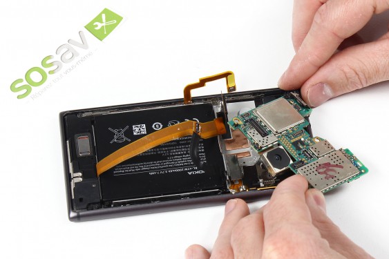

Puis, faites délicatement levier afin de soulever délicatement la carte mère.

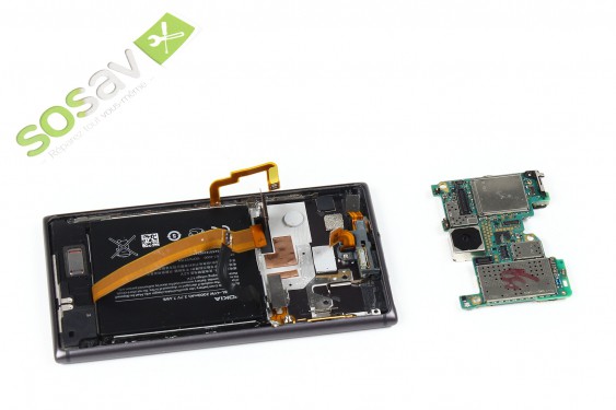

Vous pouvez désormais saisir la carte mère, puis l'extraire délicatement de votre Lumia 925.
ATTENTION à n'endommager aucune nappe lors du retrait de la carte-mère.

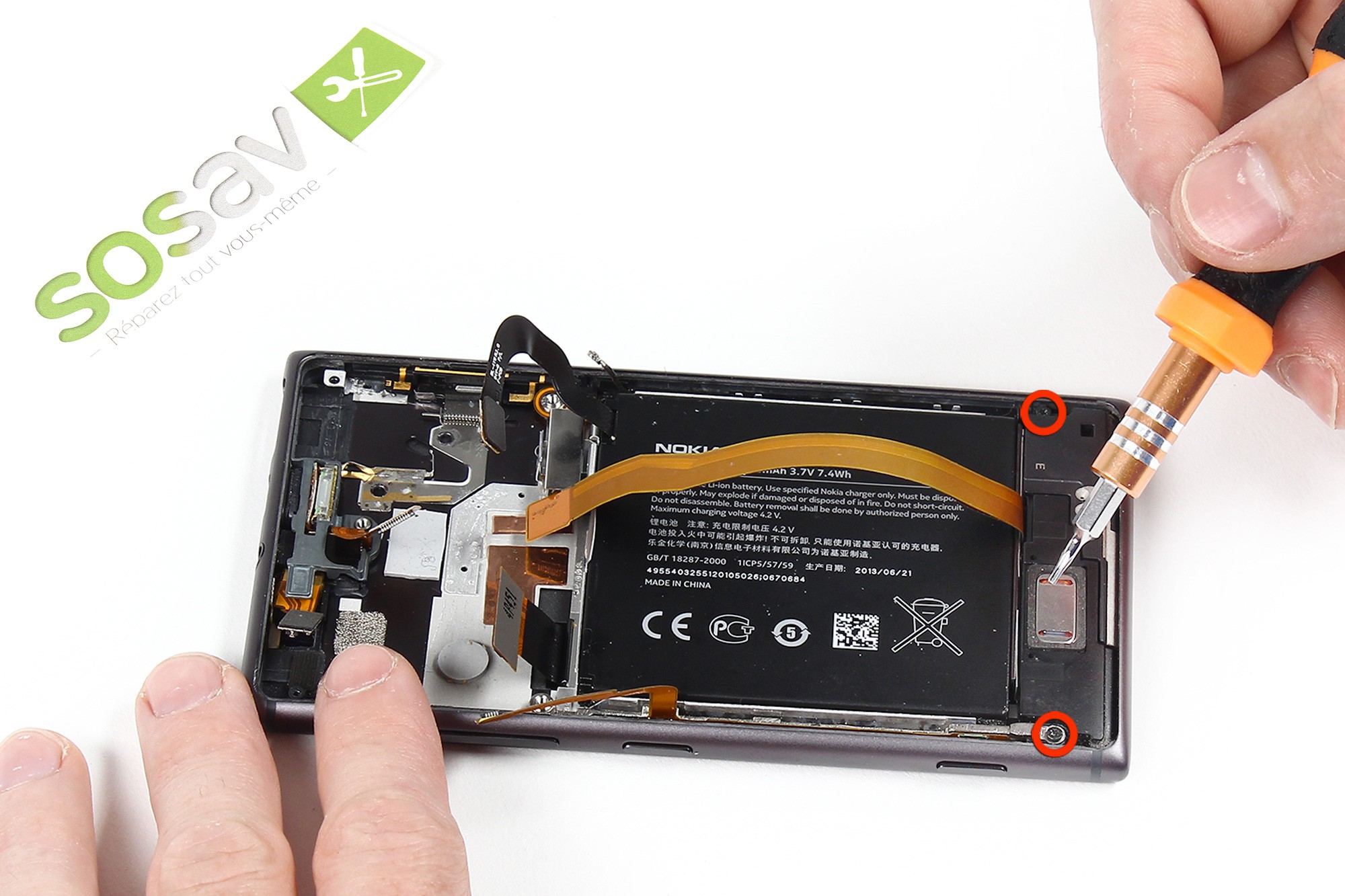

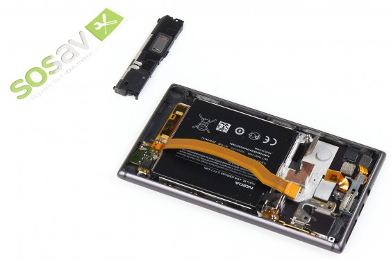

Avec le tournevis Torx (T4), dévissez les 2 vis entourées en rouge sur la photo.
Celles-ci retiennent le haut-parleur externe au châssis du Nokia Lumia 925.

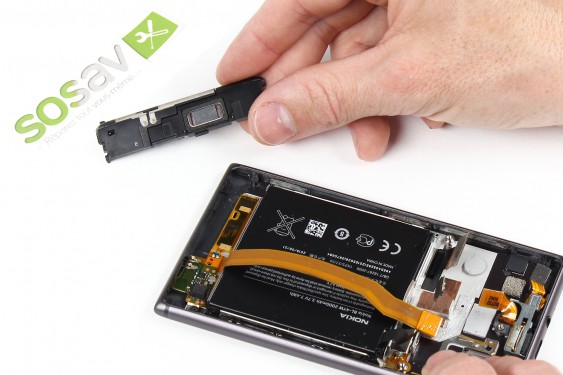

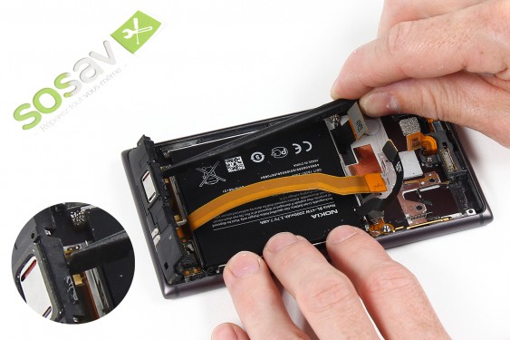

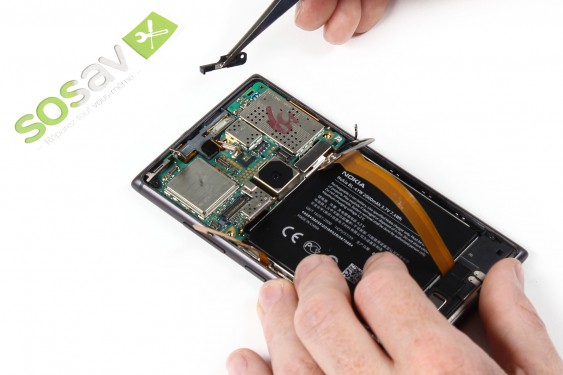

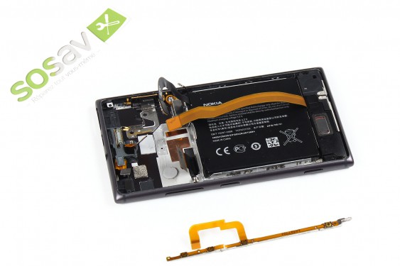

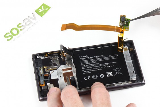

Avec une pince saisissez puis ôtez délicatement, l'ensemble support des boutons + nappe de son logement.

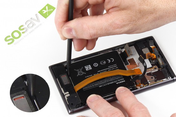

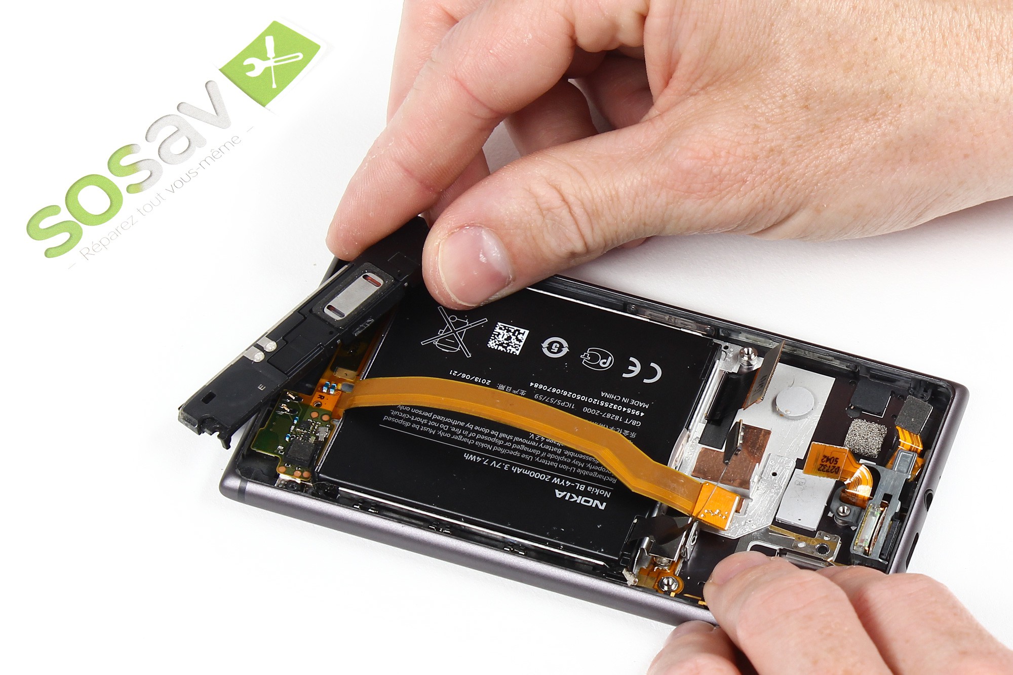

Insérez désormais une spatule en nylon entre le haut-parleur externe et la batterie.
Faites ensuite délicatement levier afin de sortir le haut-parleur externe de son emplacement.
Vous pouvez à présent extraire le haut-parleur externe du Nokia Lumia 925.

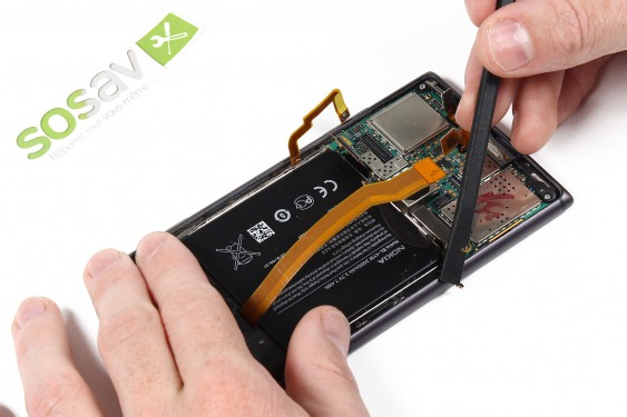

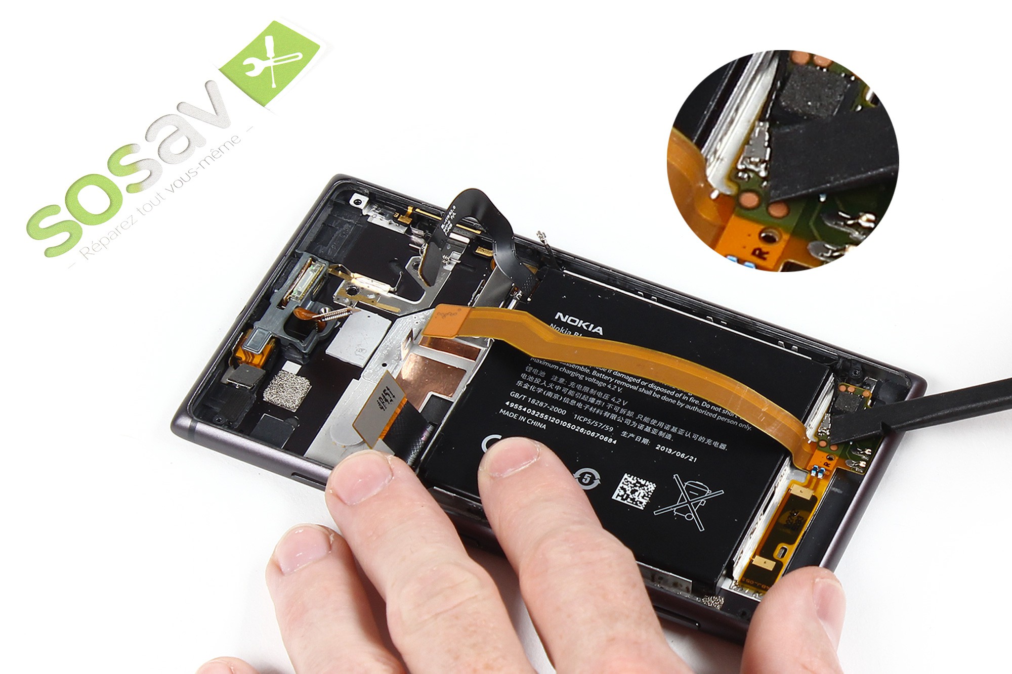

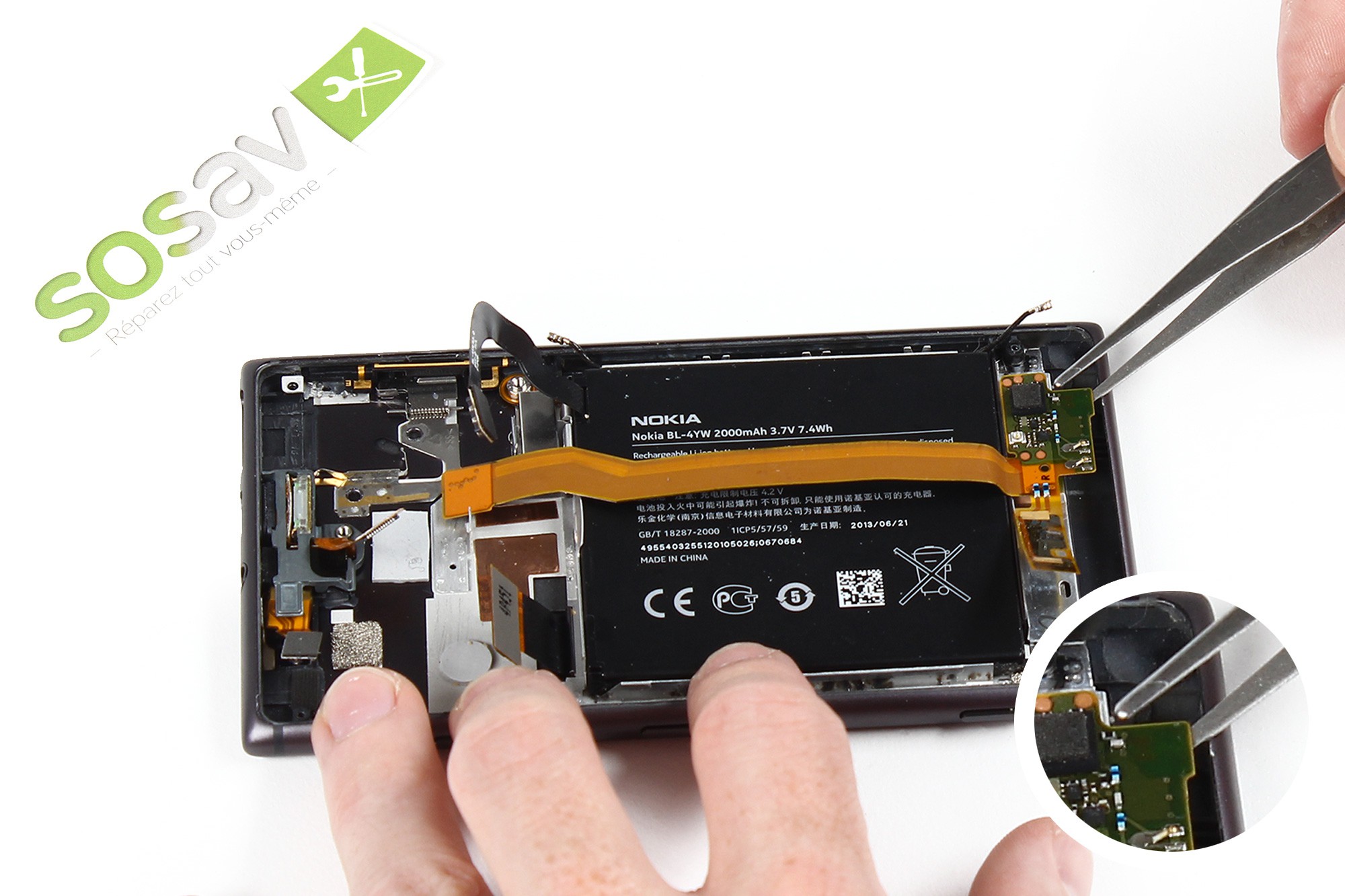

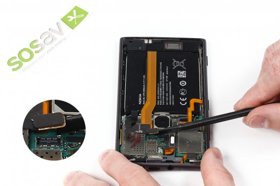

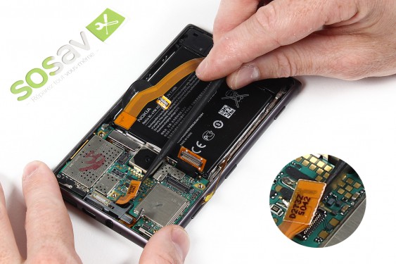

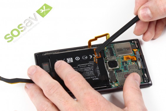

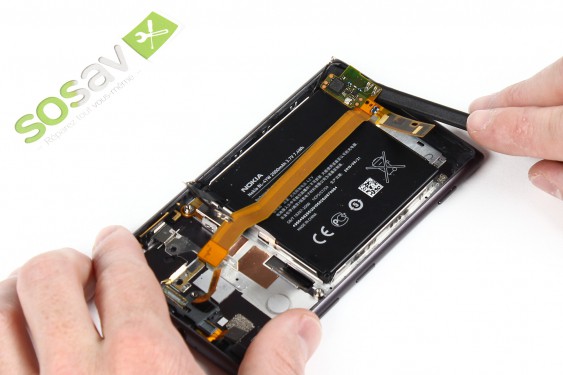

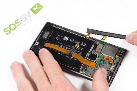

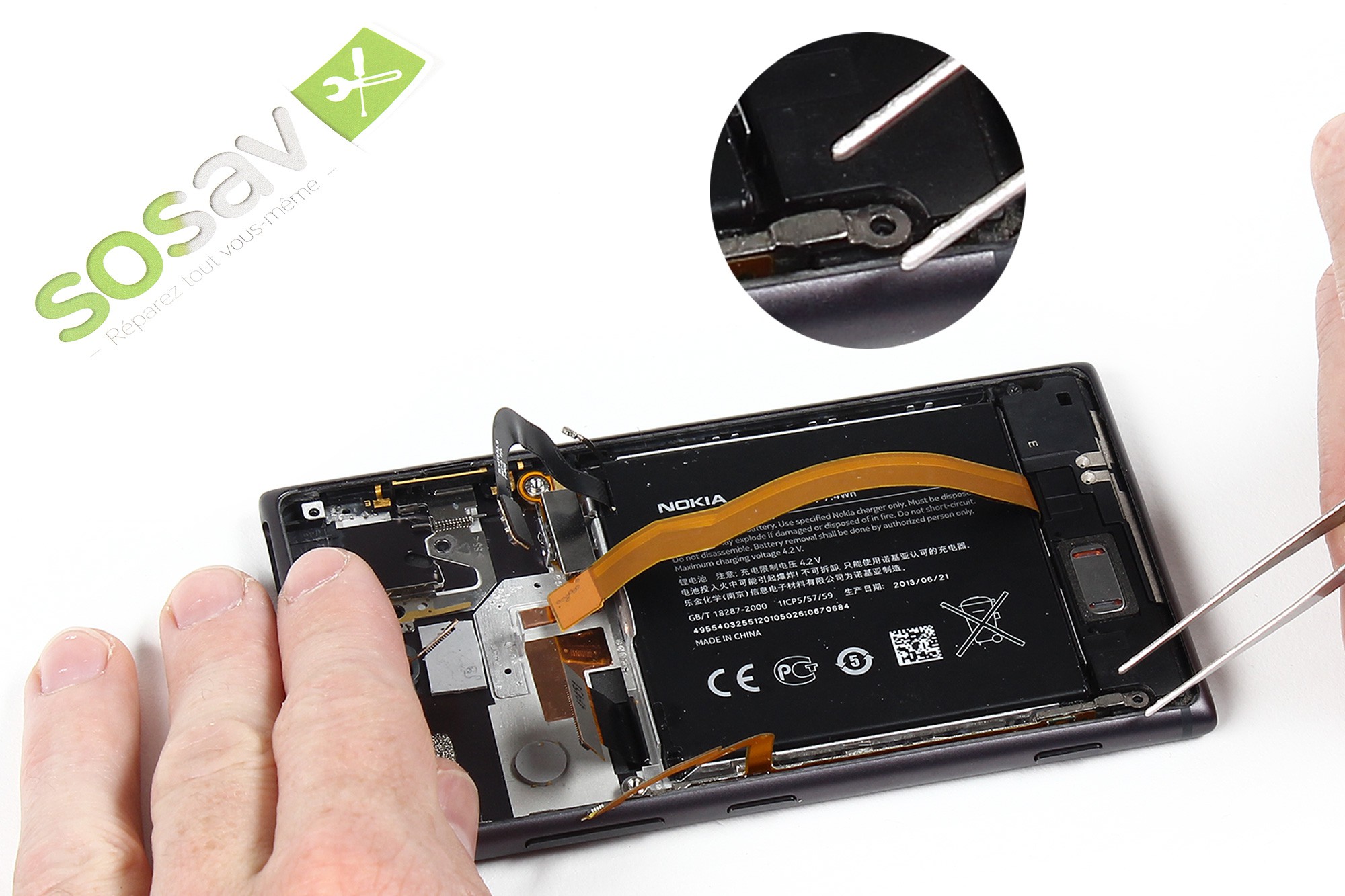

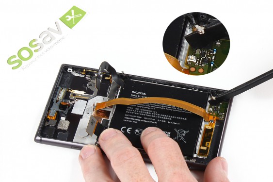

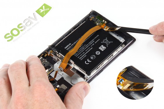

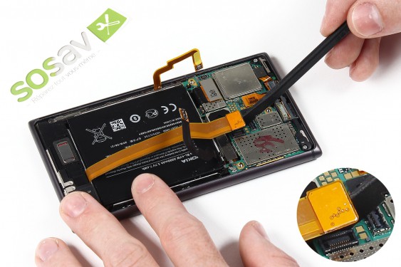

Avec une spatule en nylon, faites délicatement levier afin de déconnecter la deuxième extrémité du câble d'interconnexion.
Etape 25

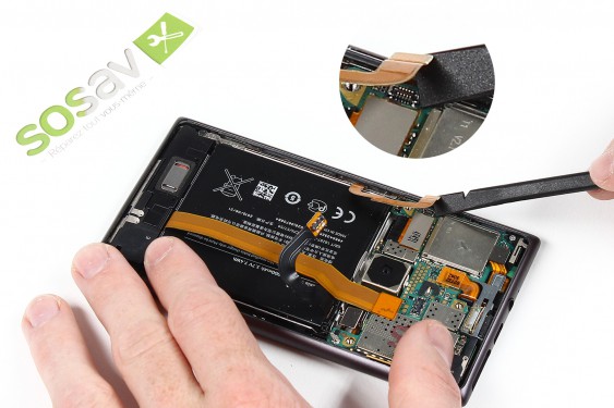

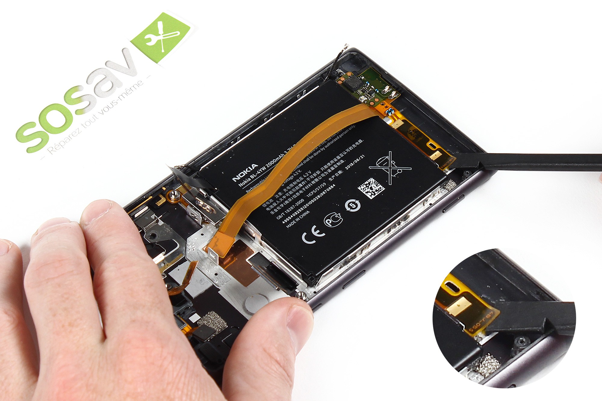

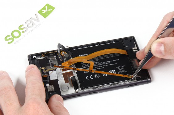

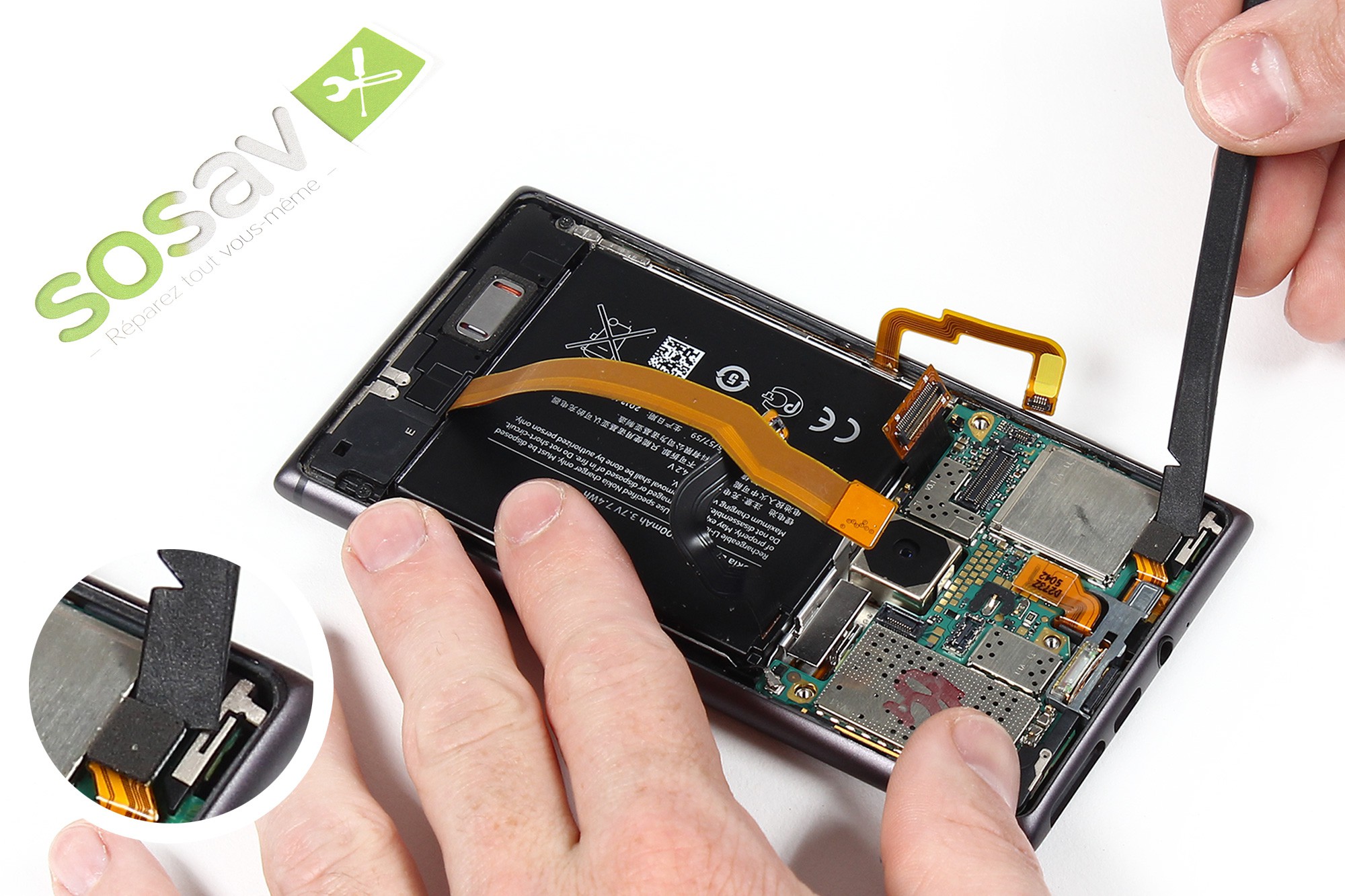

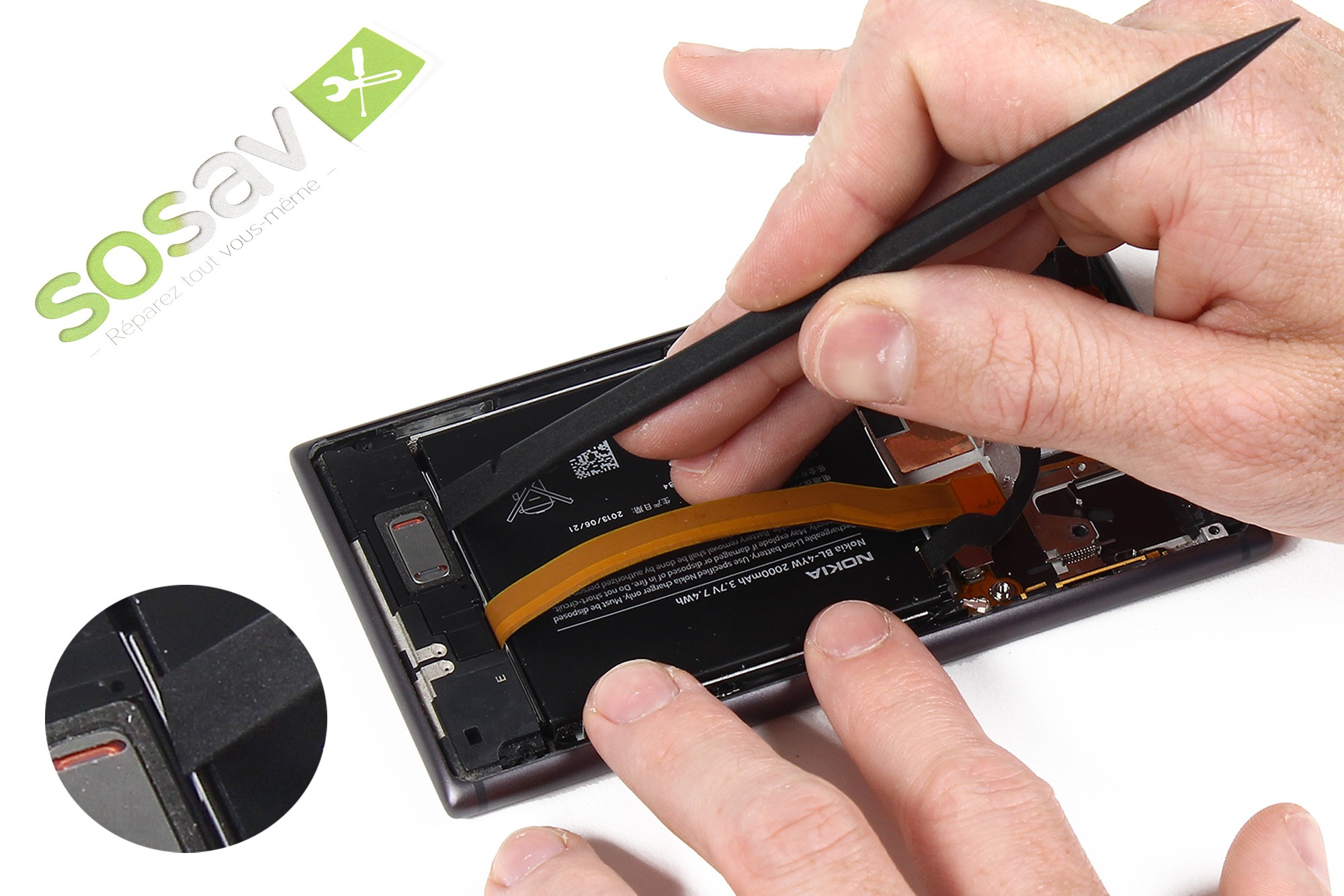

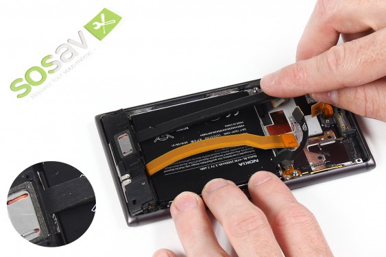

Insérez désormais une spatule en nylon entre le châssis et la nappe du haut-parleur externe.
Faites ensuite glisser la spatule sur toute la longueur de la nappe afin de la décoller.

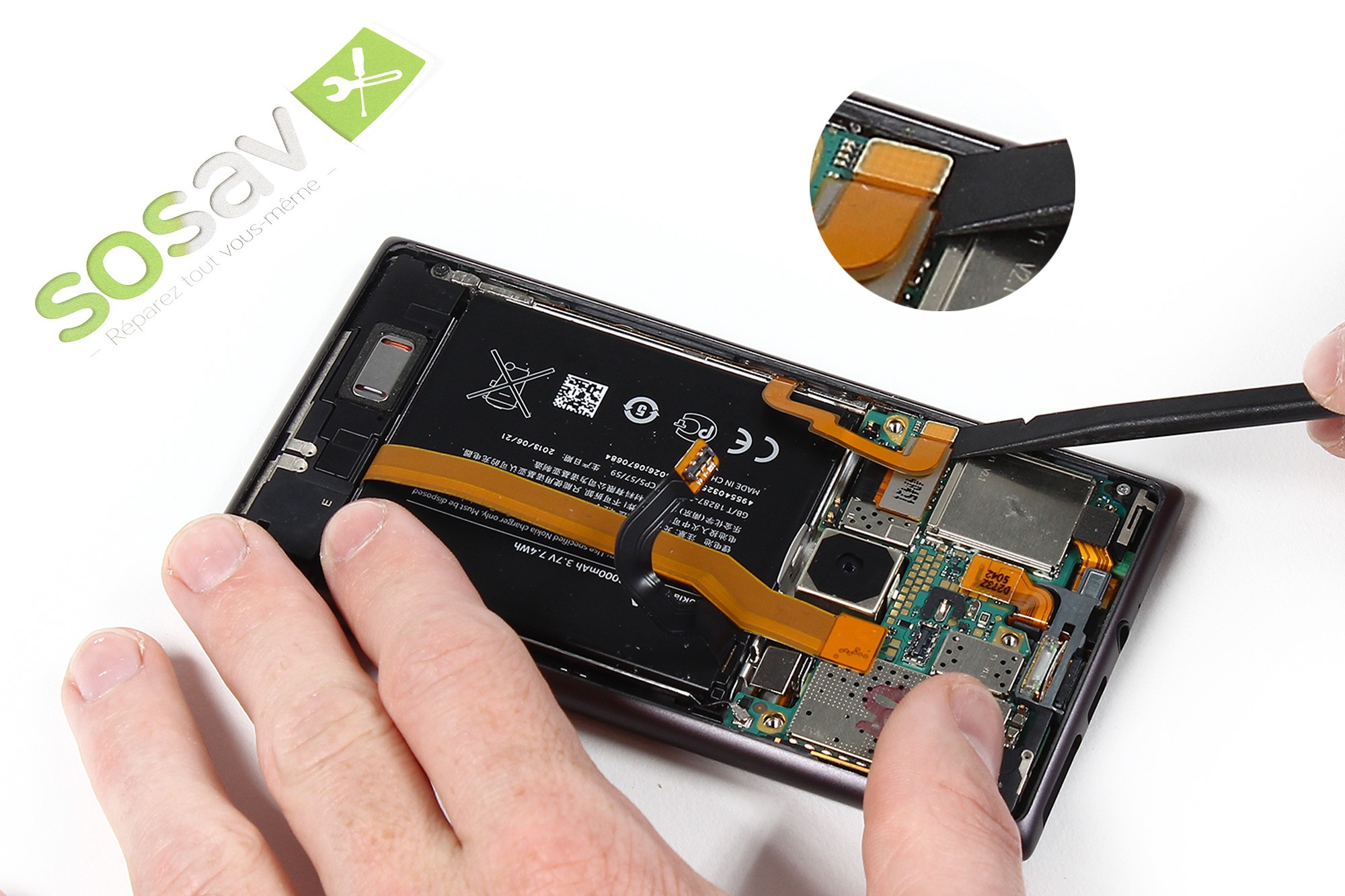

Etape 26

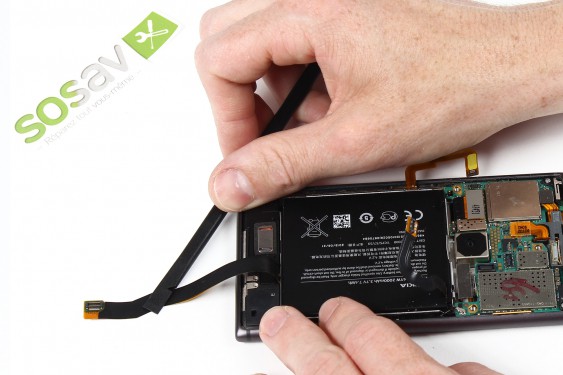

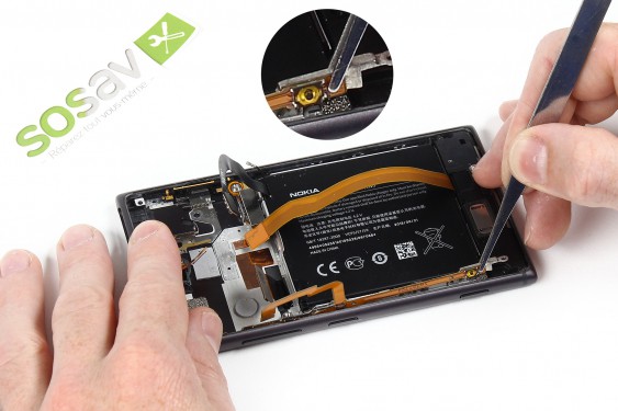

Reprenez la pince afin d'extraire la nappe du haut-parleur externe.
Etape 27

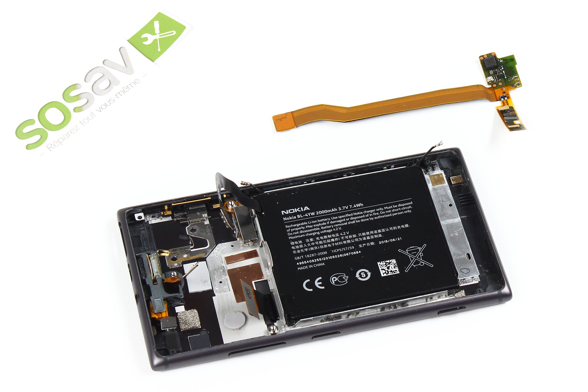

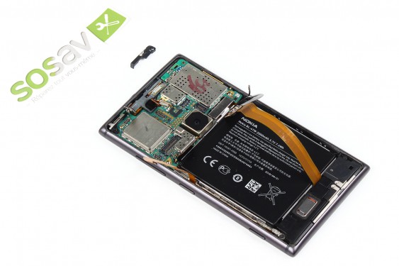

La nappe du haut-parleur externe de votre Nokia Lumia 925 est désormais démontée.
En cas de besoin vous pouvez la remplacer par une pièce neuve.
