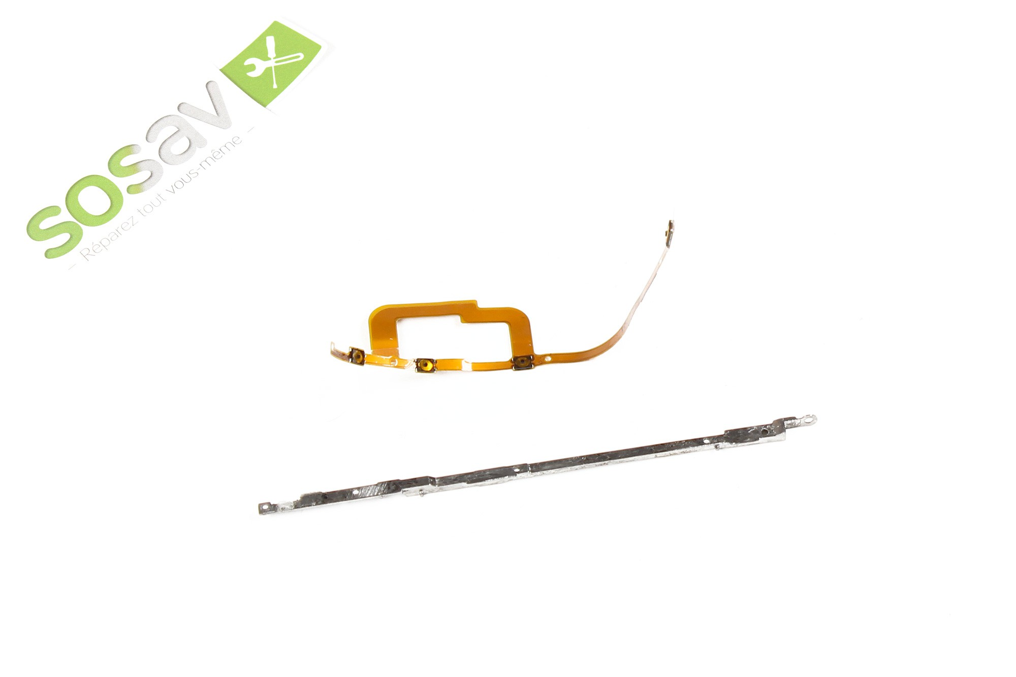

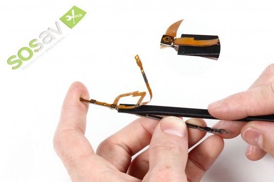

Avec une pince saisissez puis ôtez délicatement, l'ensemble support des boutons + nappe de son logement.

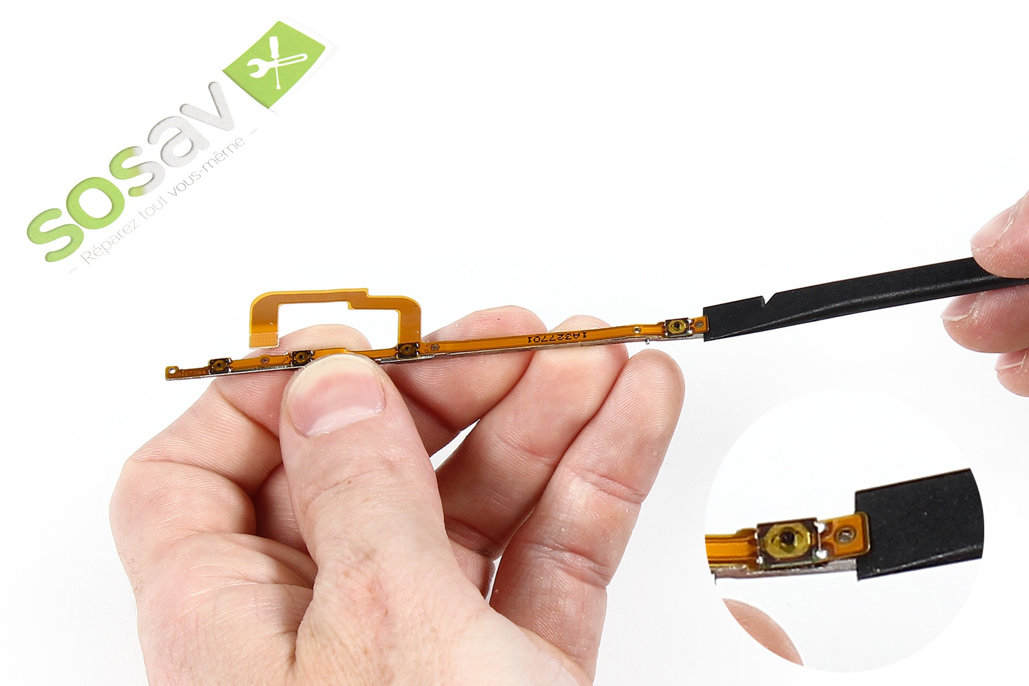

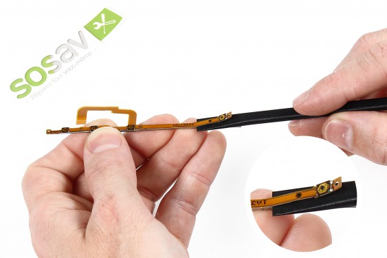

Faites désormais glisser la spatule afin de décoller la nappe des boutons de son support.
La nappe de gestion des boutons de votre Nokia Lumia 925 est désormais démontée.
En cas de besoin vous pouvez la remplacer par une pièce neuve.
