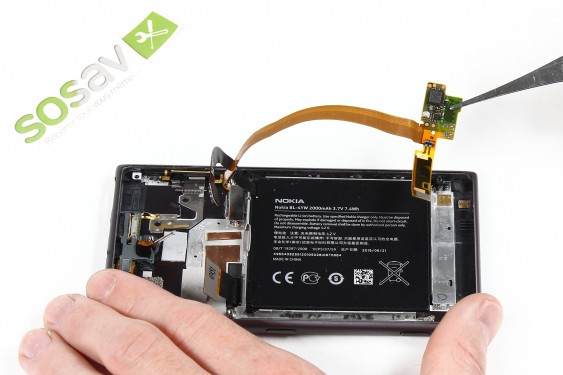

Etape 24

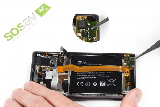

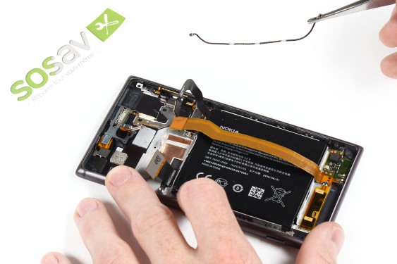

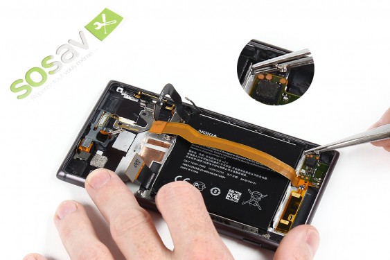

Avec une spatule en nylon, faites délicatement levier afin de déconnecter la deuxième extrémité du câble d'interconnexion.
Etape 25

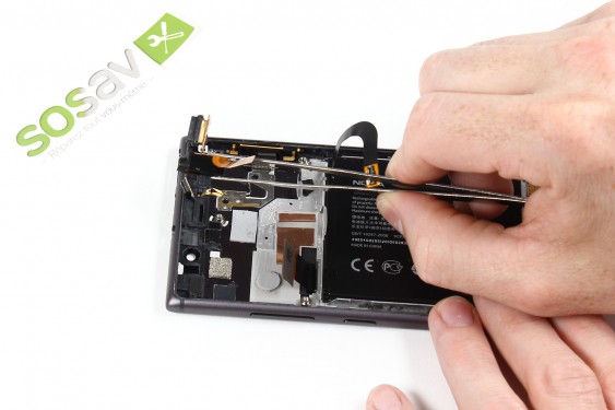

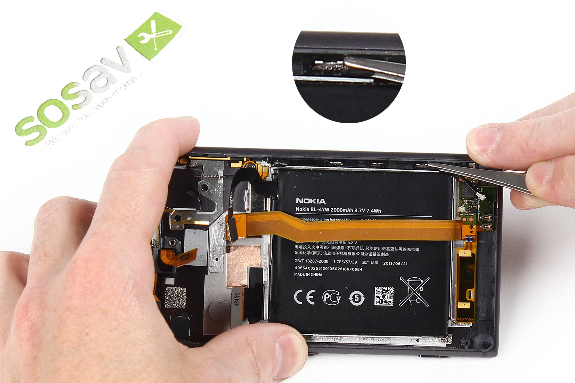

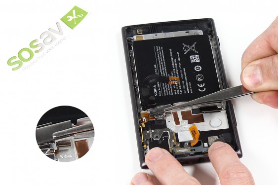

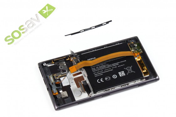

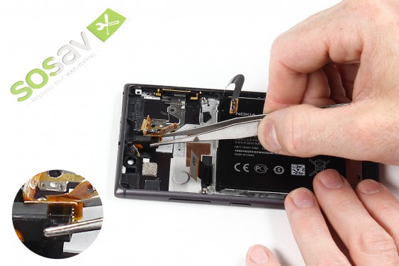

Reprenez la pince, puis saisissez le cache en plastique qui retient le câble au châssis.
Retirez le cache du châssis.

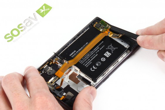

Etape 26

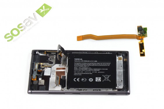

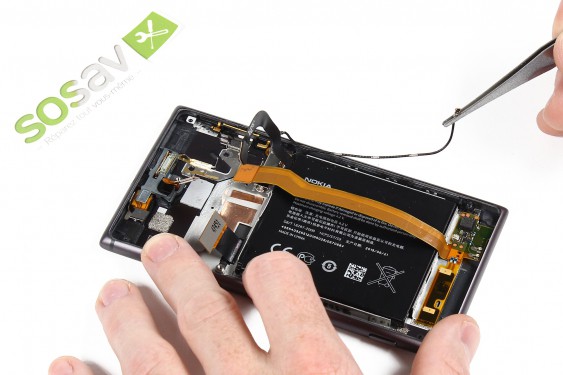

Toujours avec la pince, saisissez le câble puis sortez-le de son logement, aucune résistance ne doit se faire sentir.

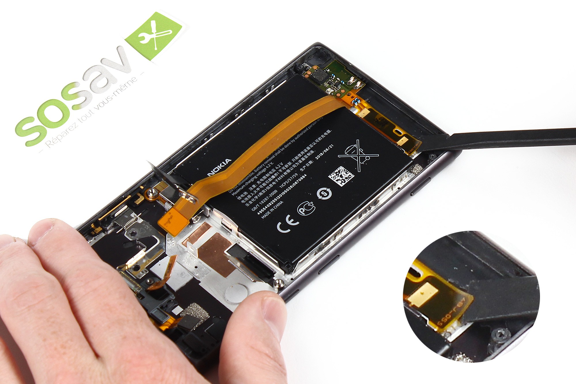

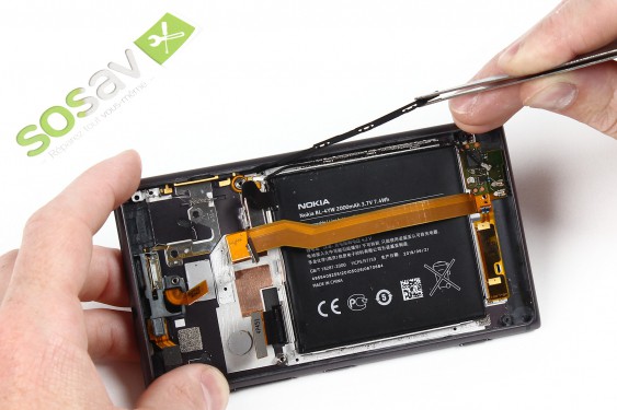

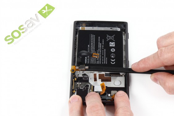

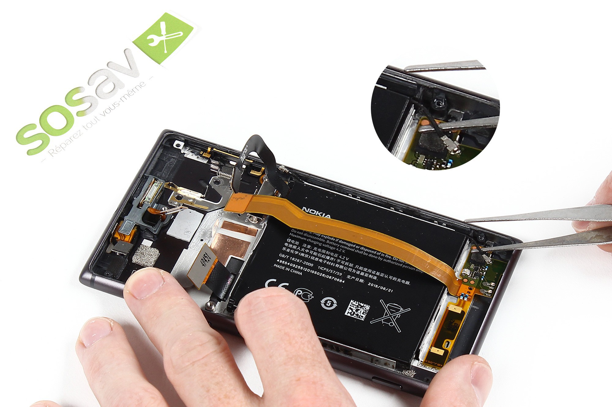

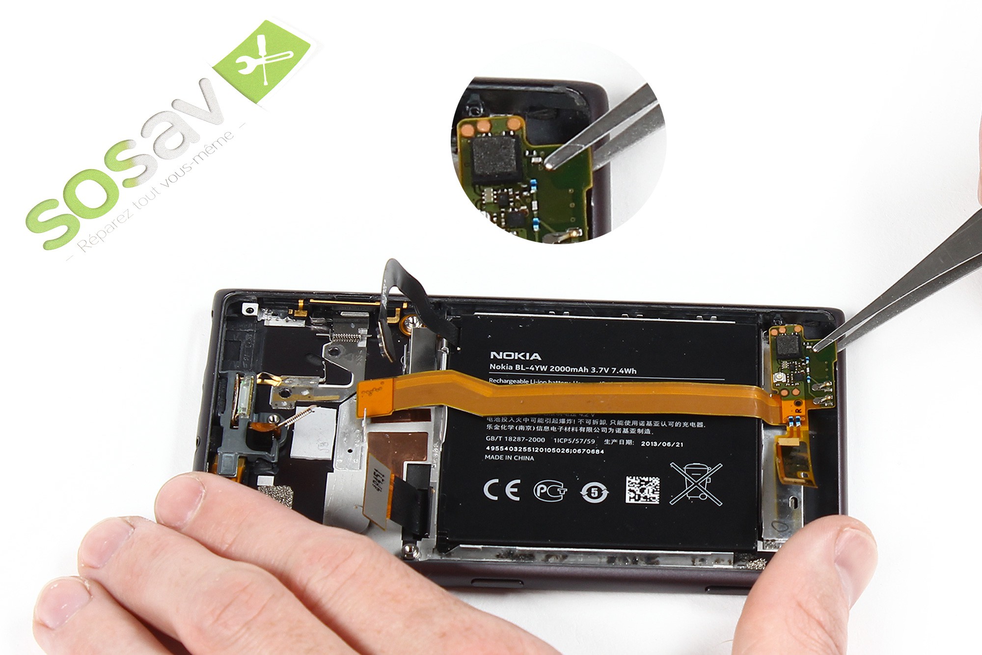

Insérez désormais une spatule en nylon entre le châssis et la nappe du haut-parleur externe.
Faites ensuite glisser la spatule sur toute la longueur de la nappe afin de la décoller.
Etape 28
Reprenez la pince afin d'extraire la nappe du haut-parleur externe.

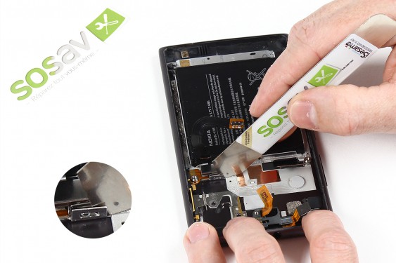

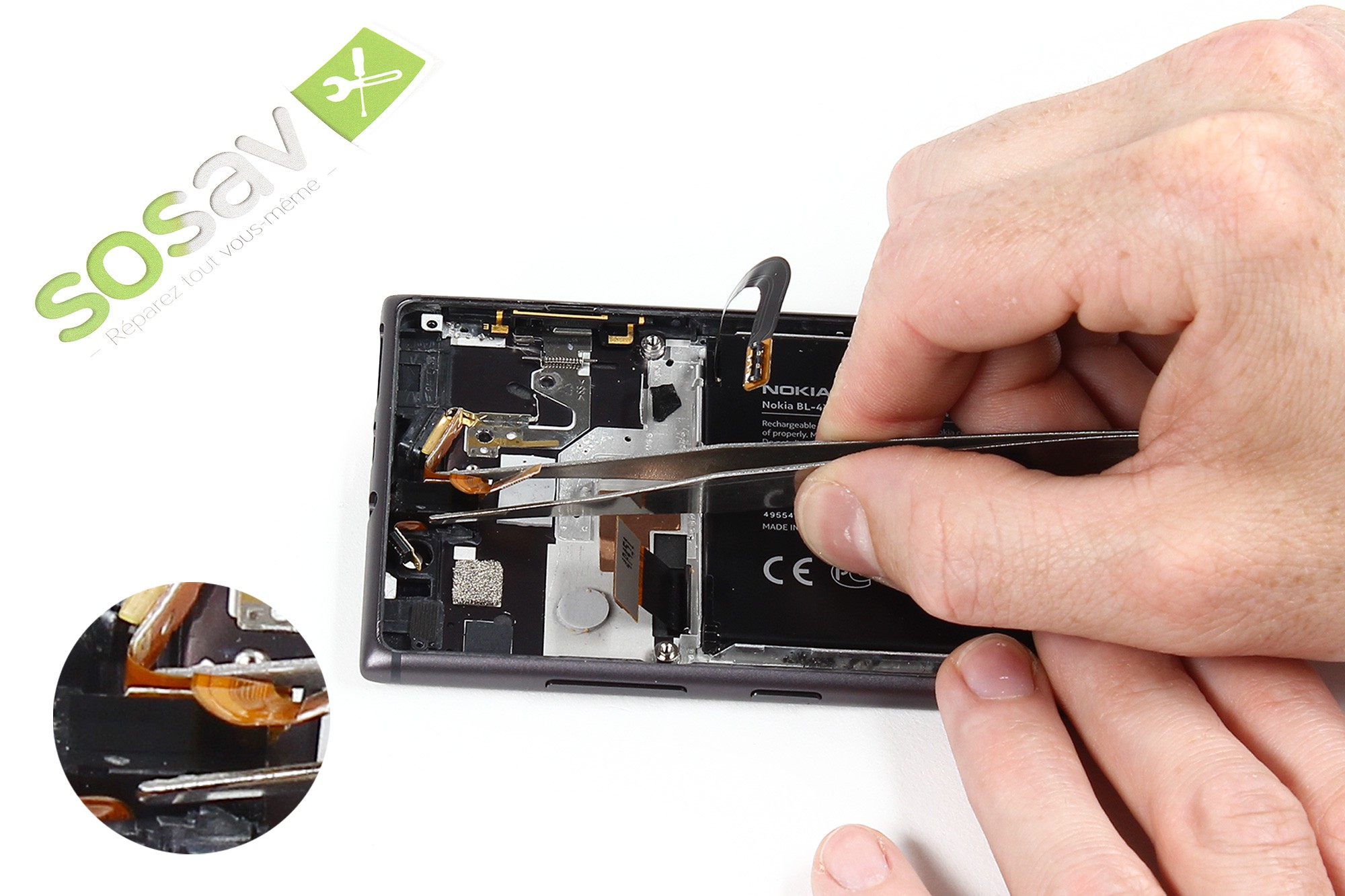

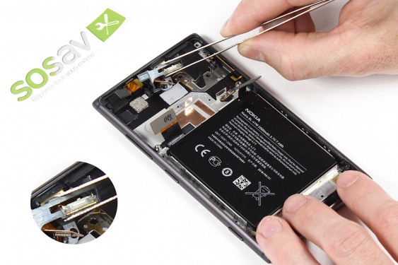

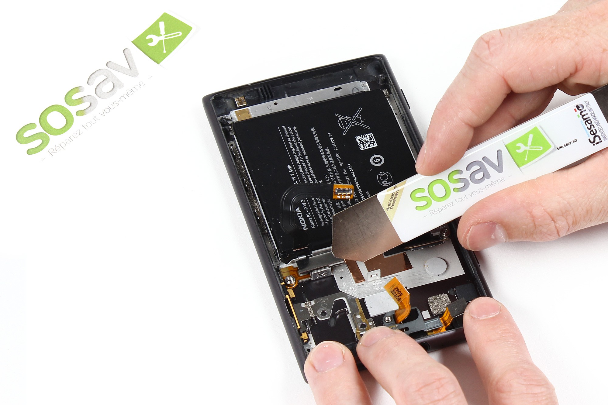

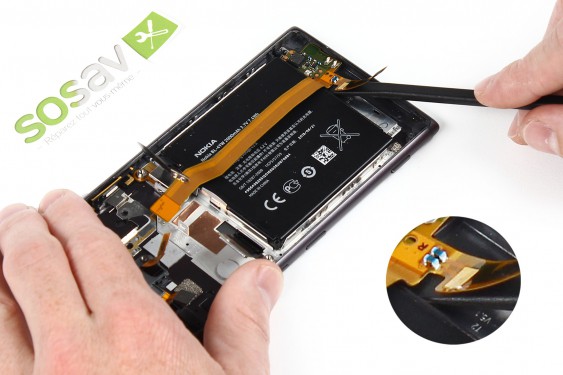

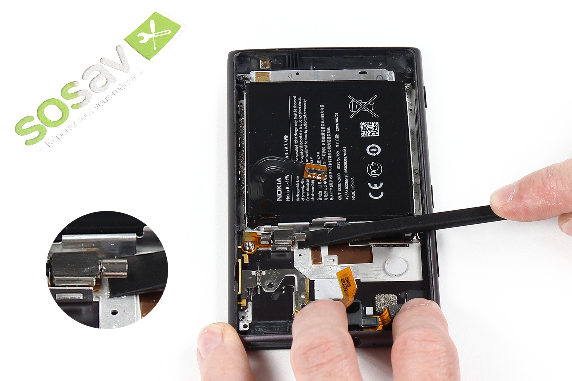

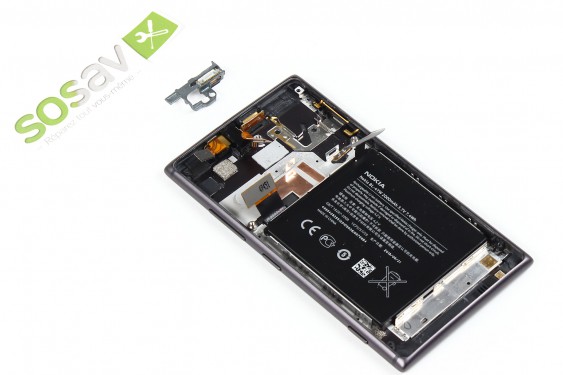

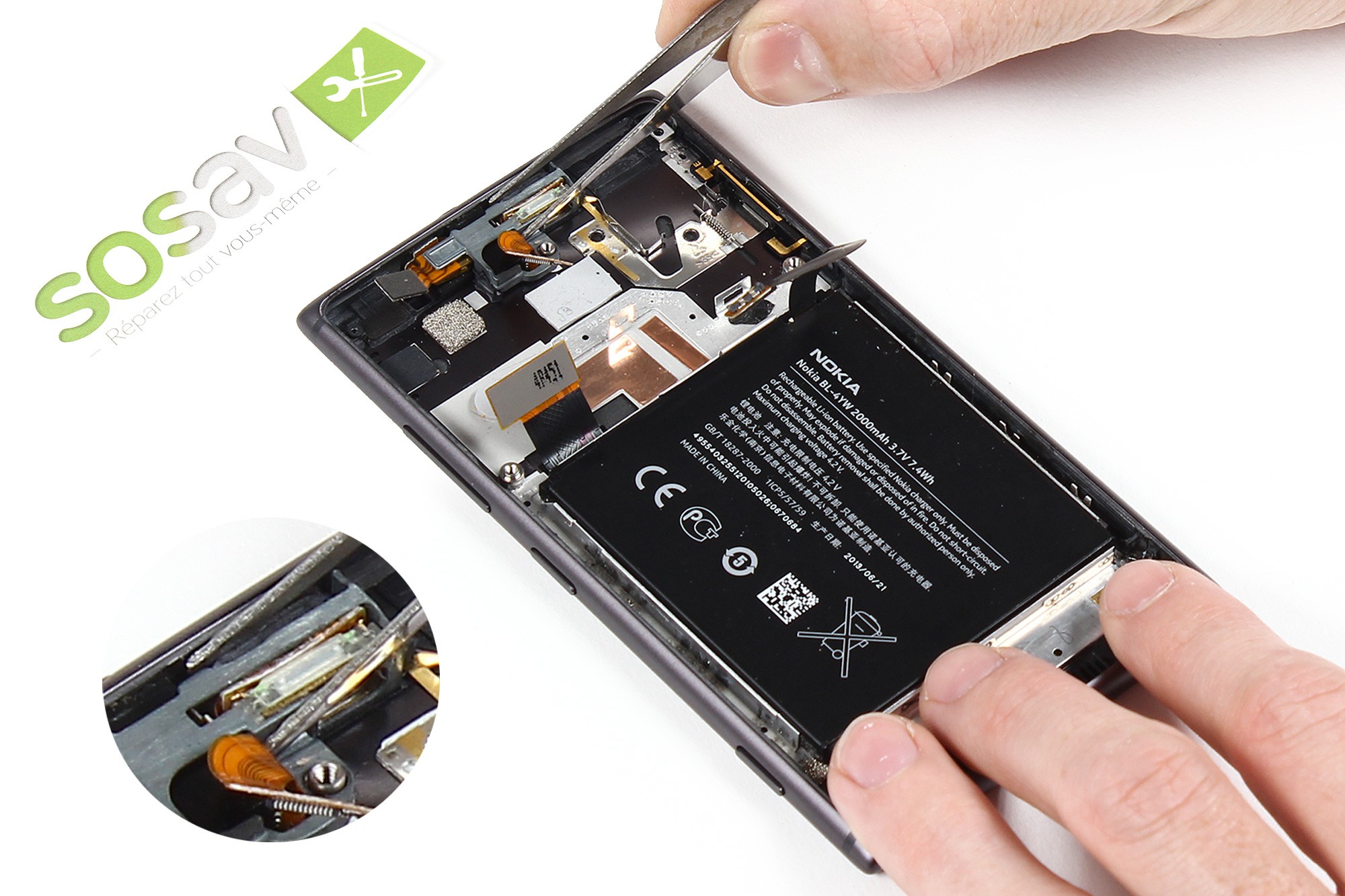

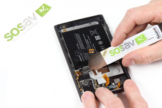

A l'aide d'une spatule en métal (iSesamo), faites délicatement levier afin de sortir l'élément retenant le cache de protection du vibreur de son ergo.
Etape 30

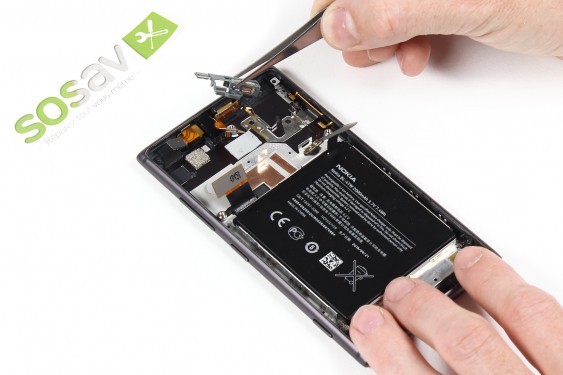

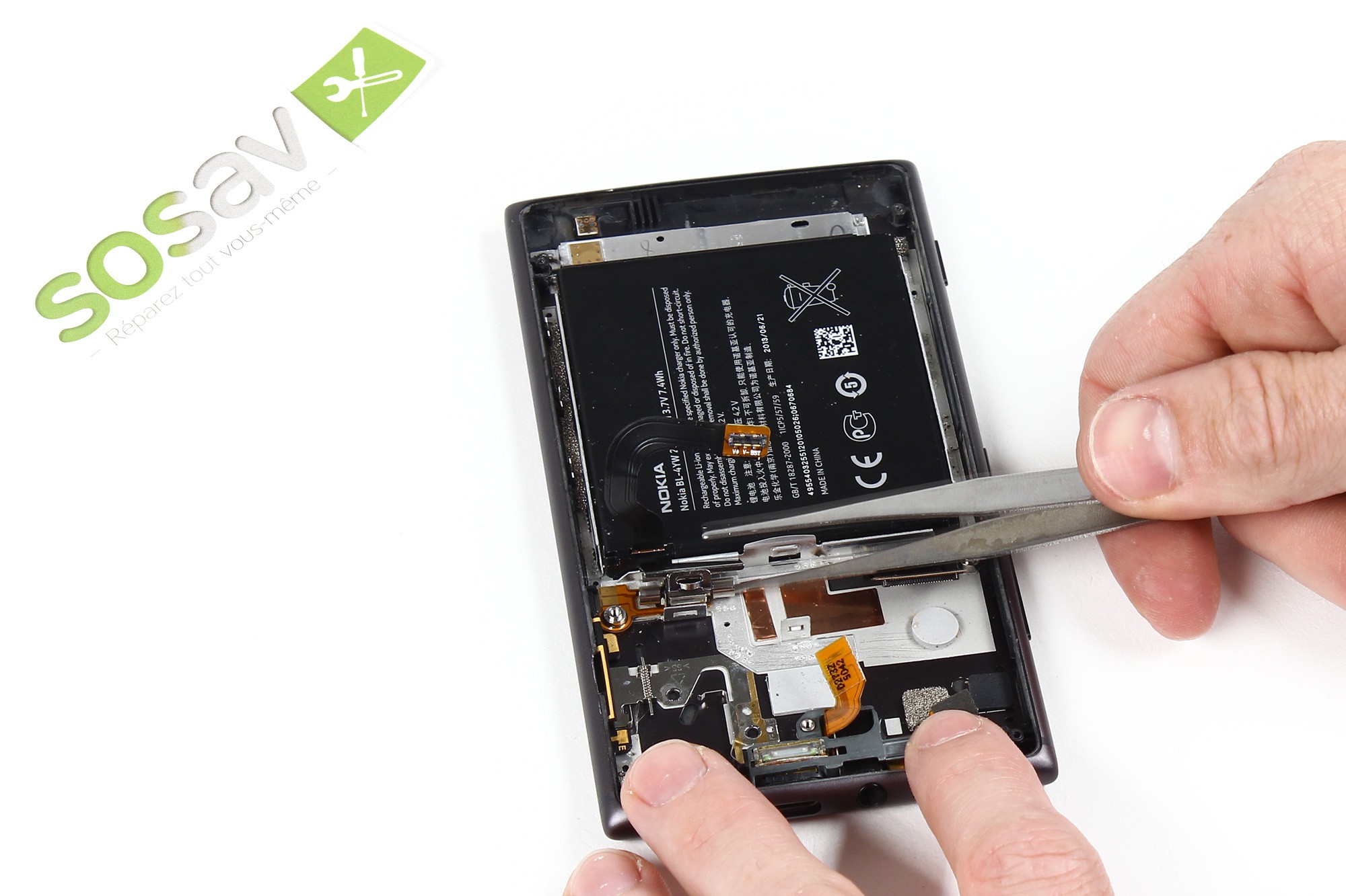

Reprenez la pince pour saisir puis extraire le cache de protection du vibreur.
Etape 31

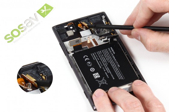

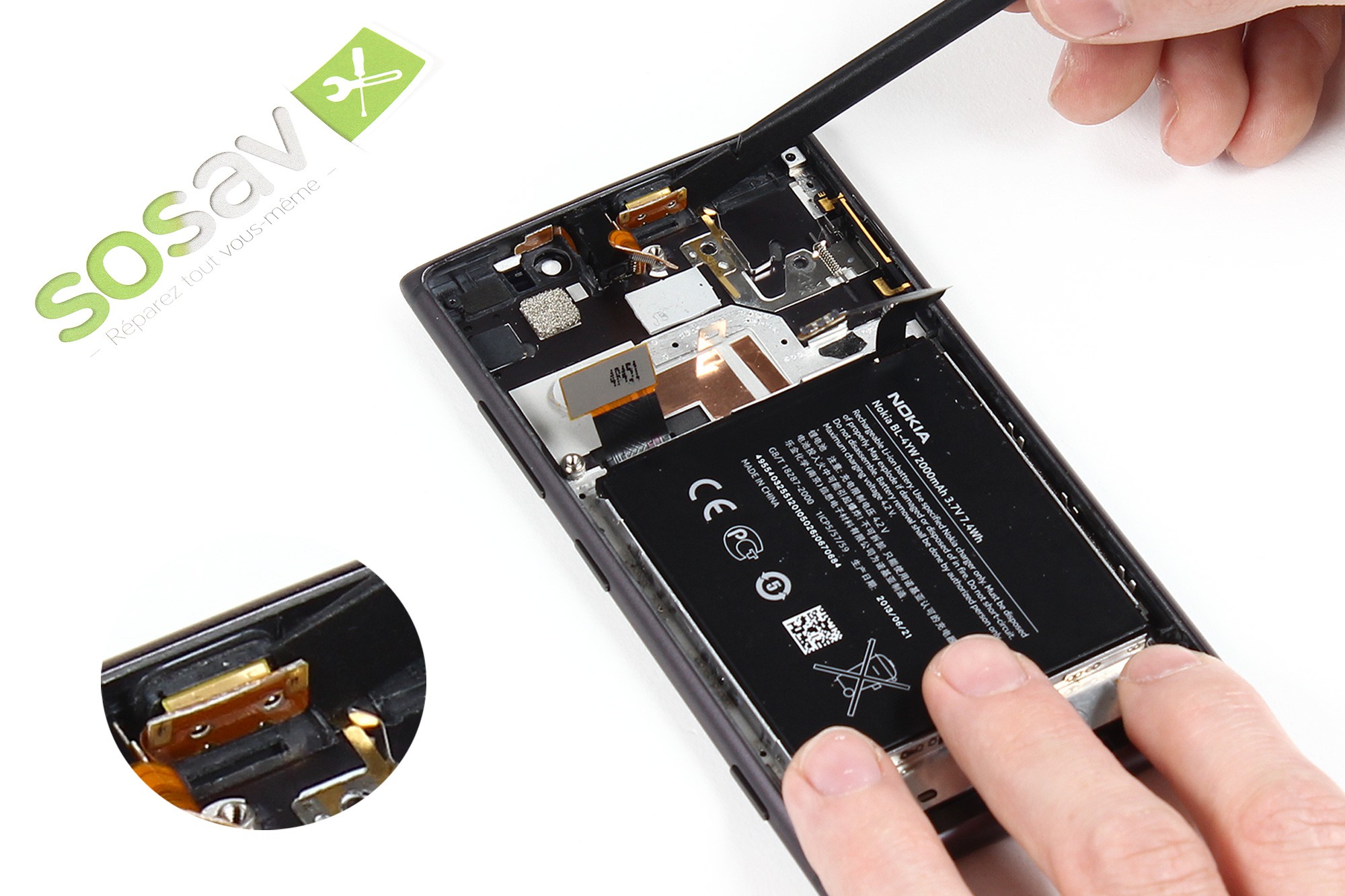

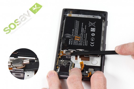

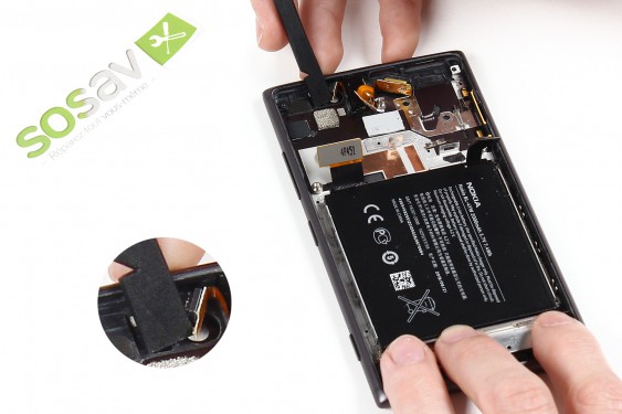

Insérez désormais une spatule en nylon entre le châssis et le vibreur.
Faites ensuite délicatement levier afin de décoller le vibreur du châssis.

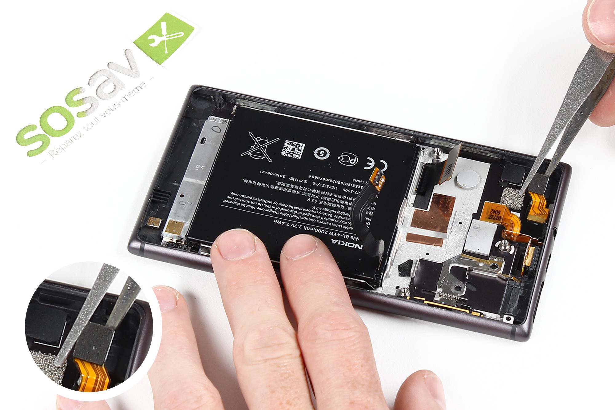

A l'aide d'une pince, saisissez puis sortez le haut-parleur interne (assemblé sur son support) de son emplacement.
Etape 33

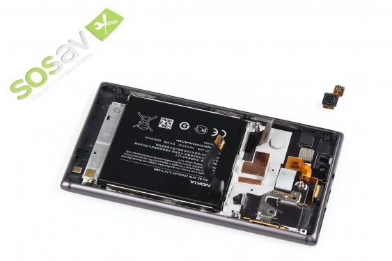

Saisissez désormais la caméra avant afin de l'extraire de son emplacement.

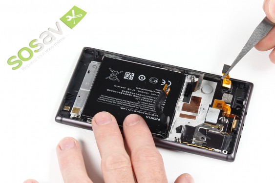

A l'aide d'une spatule en nylon, faites désormais délicatement levier afin de déloger le connecteur de charge.
Etape 35
Toujours en utilisant la spatule en nylon, délogez désormais le flash de son emplacement.

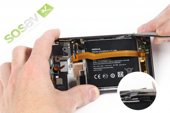

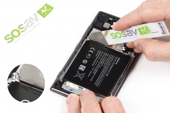

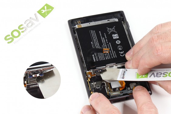

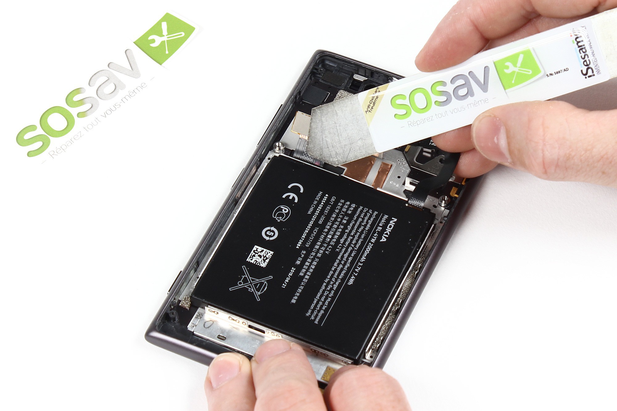

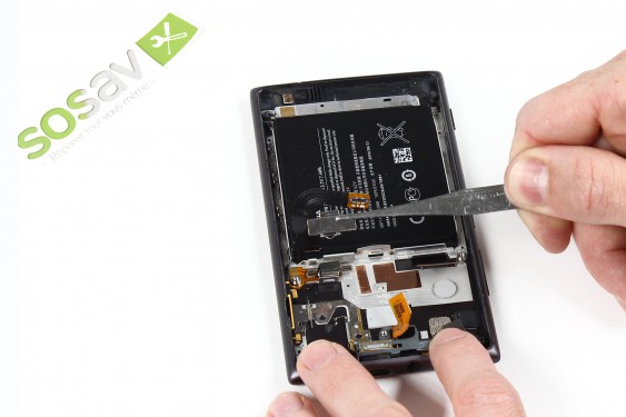

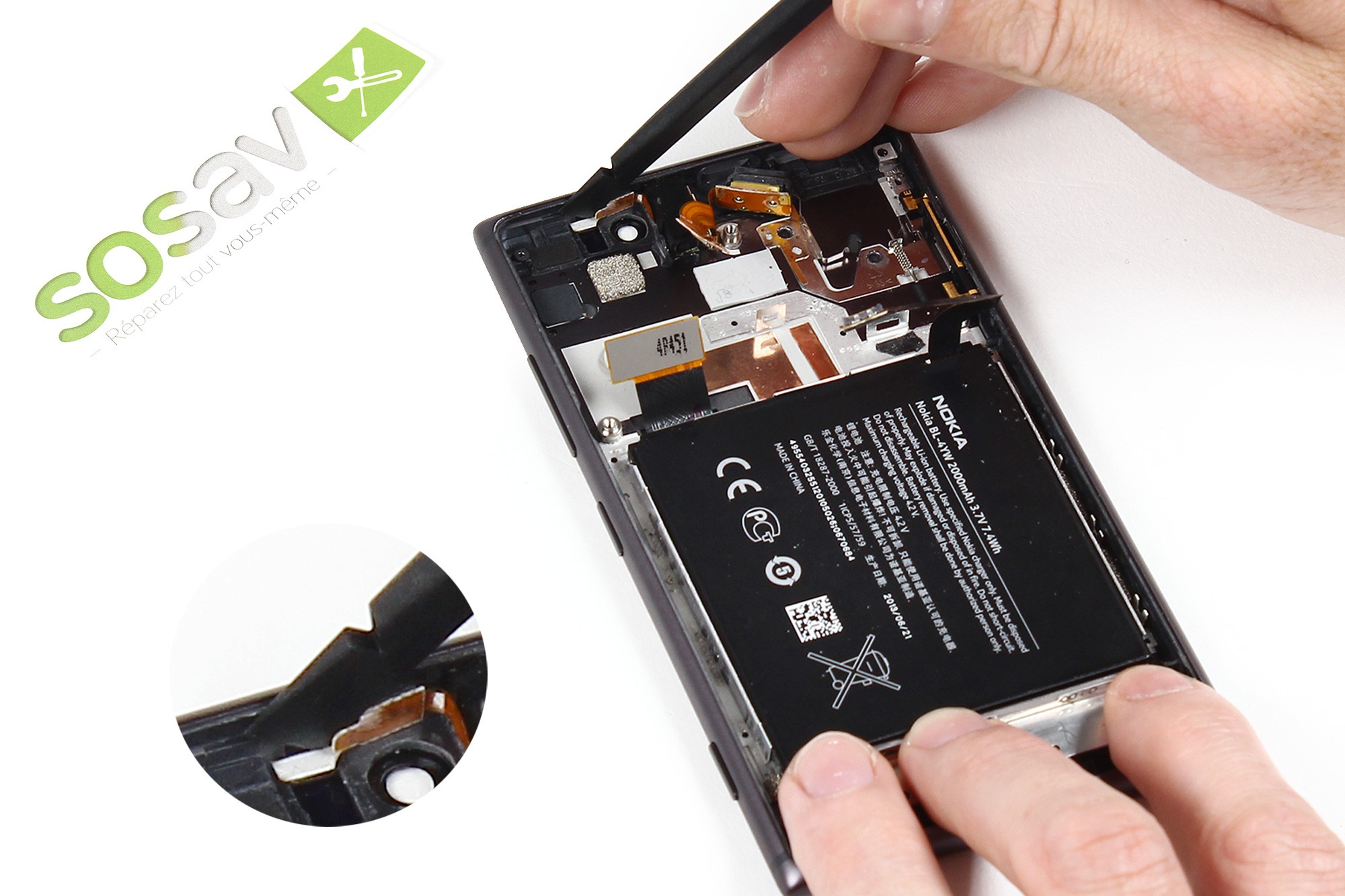

Insérez désormais une spatule en métal entre le batterie et le châssis.
Puis faites levier afin de la soulever délicatement.

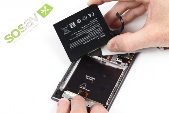

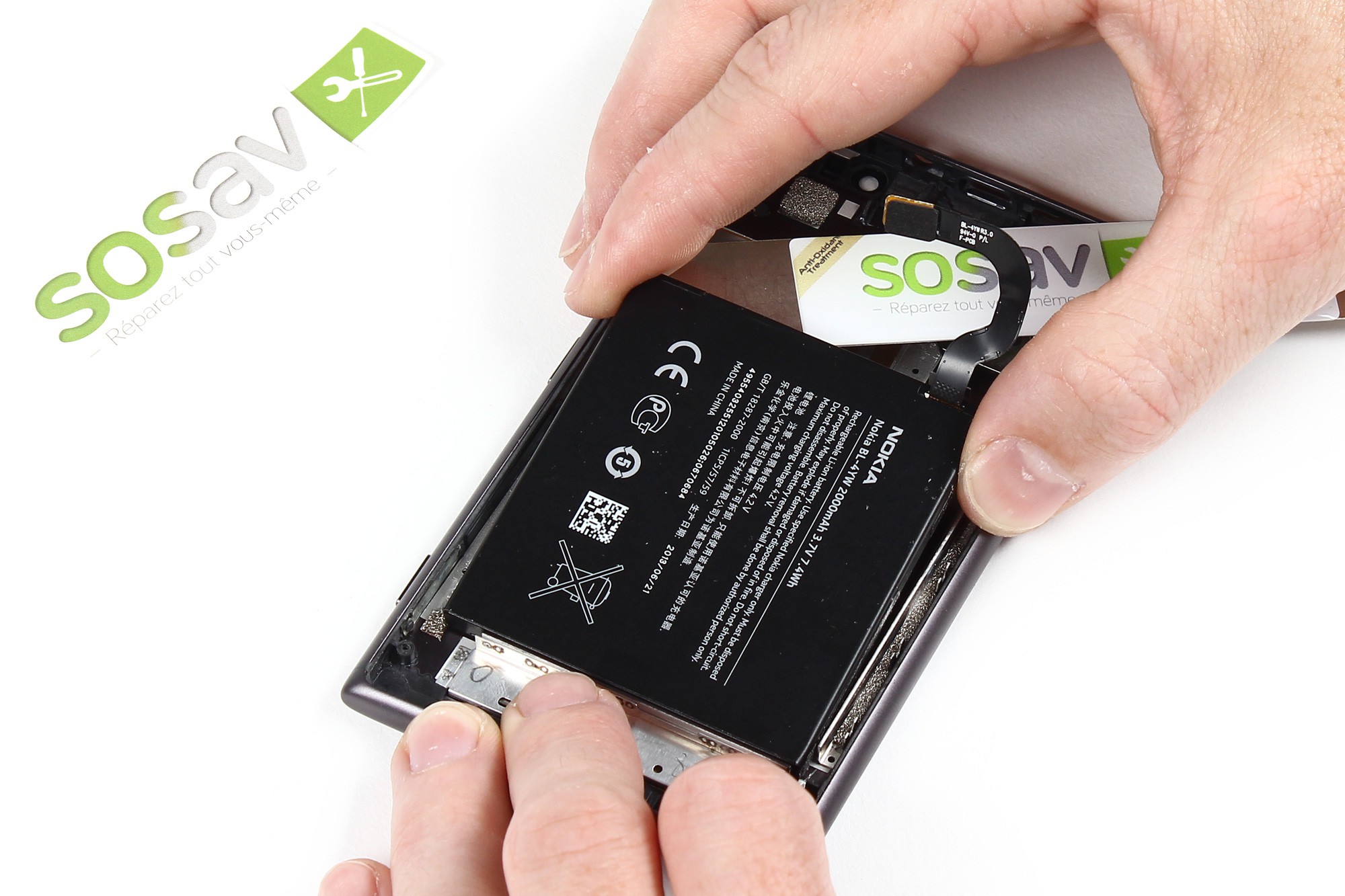

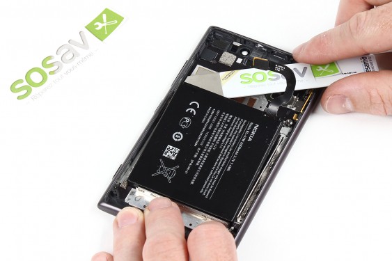

Etape 38

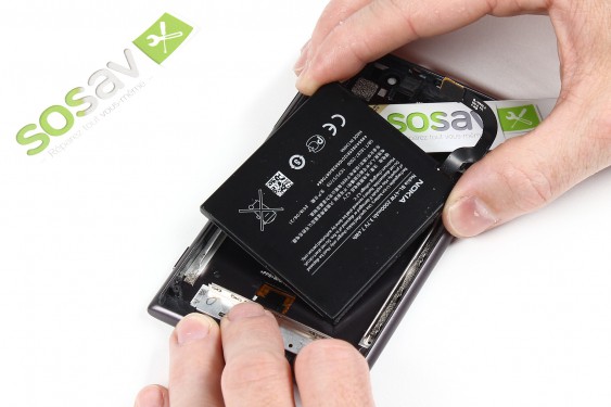

Saisissez la batterie et ôtez-la du châssis.

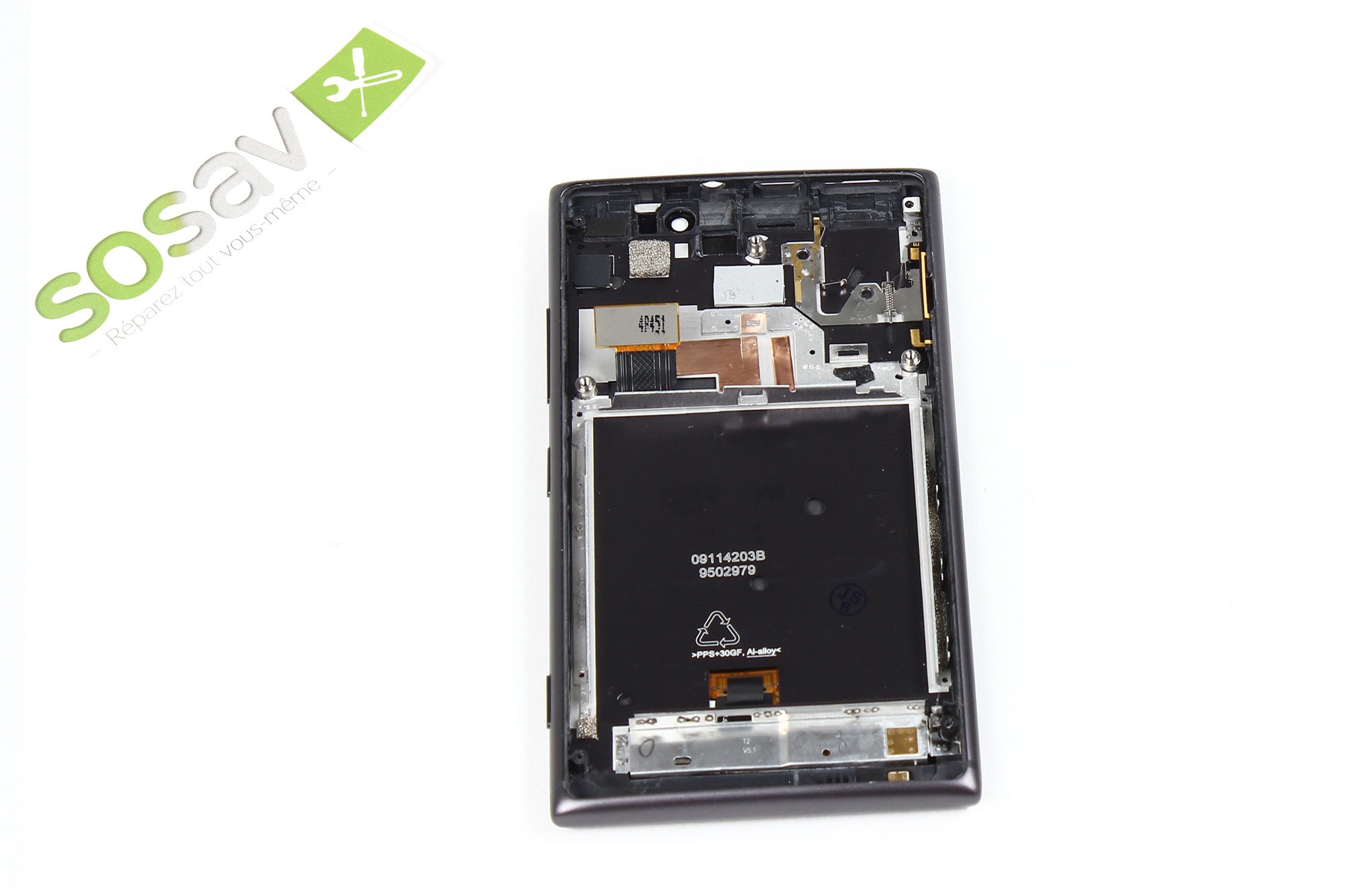

Etape 39

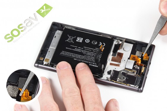

L'écran de votre Nokia Lumia 925 est désormais démonté.
En cas de besoin vous pouvez le remplacer par une pièce neuve.
Pour remonter votre Lumia 925 suivez ce guide en sens inverse.
