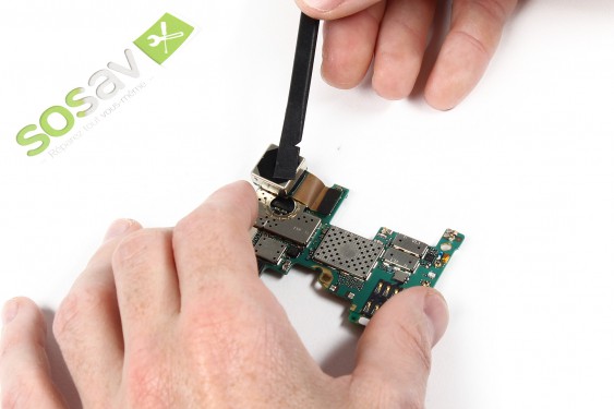

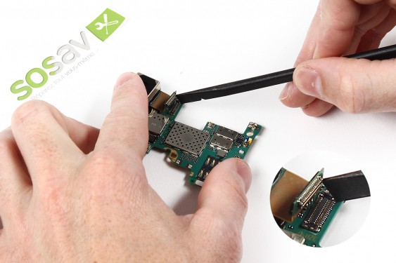

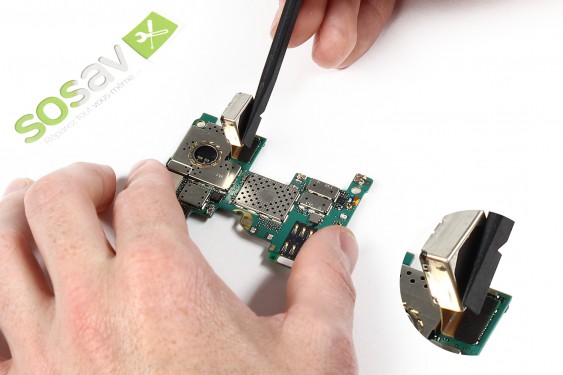

A l'aide d'une spatule en nylon, faites délicatement levier afin de soulever la caméra arrière.
Ceci dans le but de laisser apparaître la connectique de la caméra.

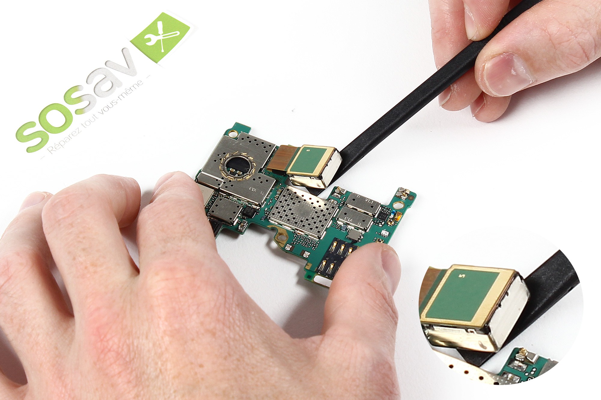

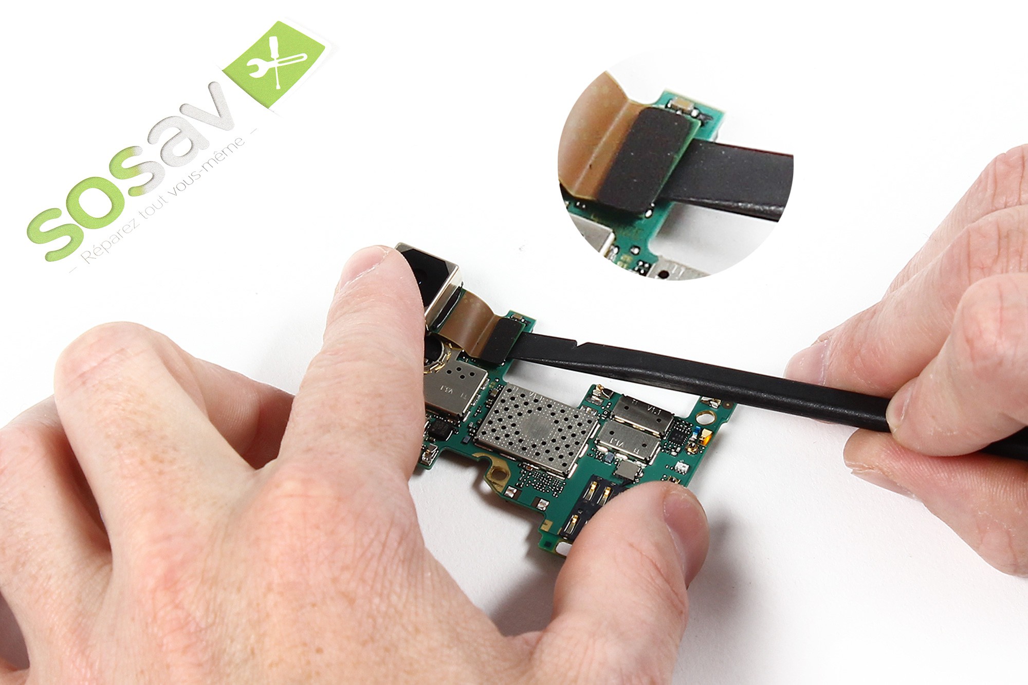

Tout en retenant la caméra arrière, faites délicatement levier avec une spatule en nylon afin de déconnecter la caméra arrière de la carte mère.

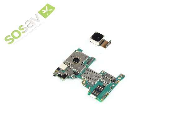

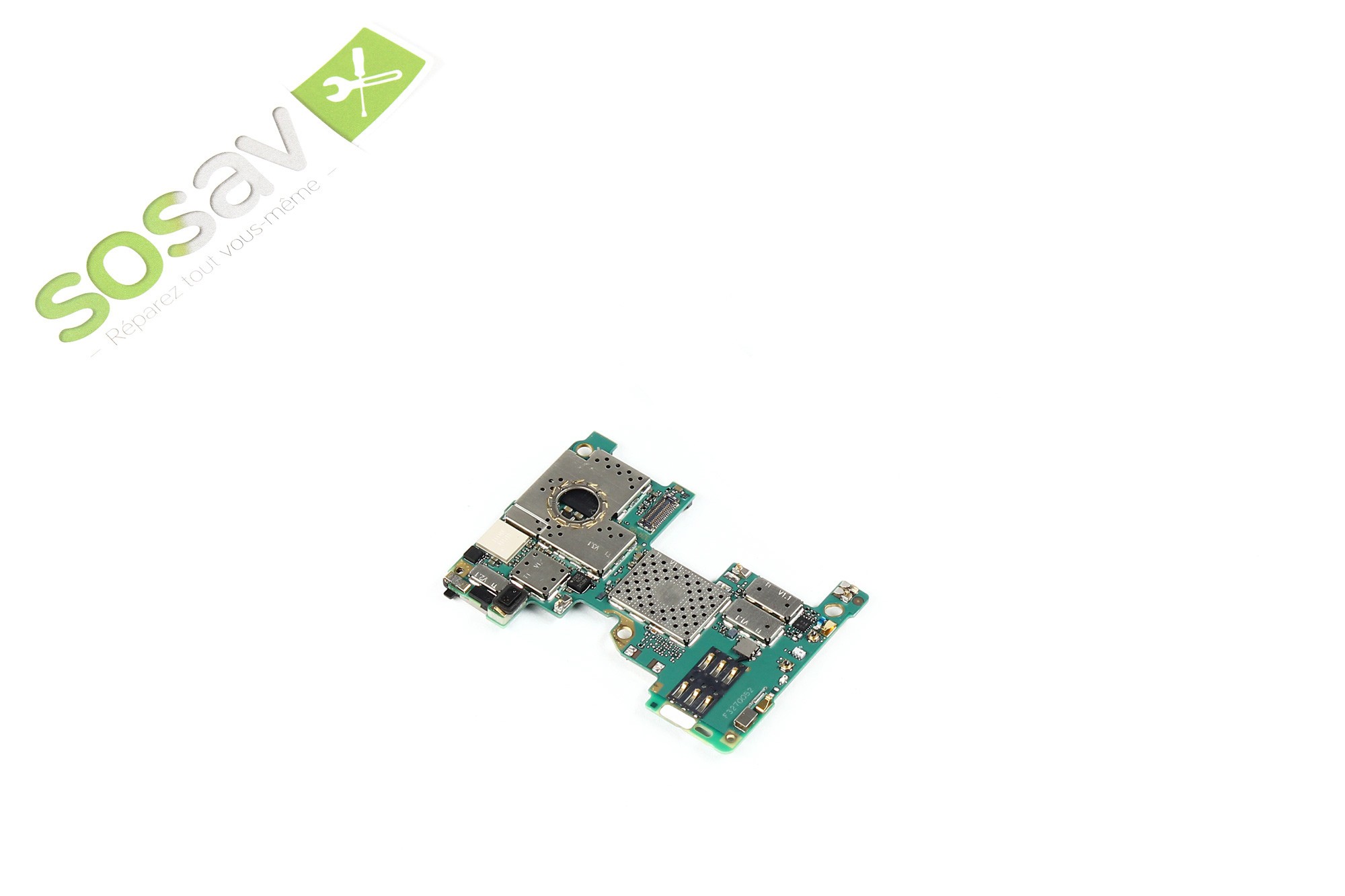

La carte mère de votre Nokia Lumia 925 est désormais démontée.
En cas de besoin vous pouvez la remplacer par une pièce neuve.
