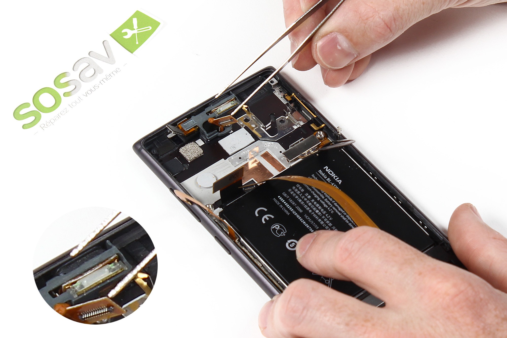

A l'aide d'une pince, saisissez puis ôtez la plaque de protection dévissée à l'étape précédente.
A nouveau à l'aide d'une spatule en nylon, faites délicatement levier afin de déconnecter la nappe de gestion des boutons (volumes, power, appareil photo).
Avec une spatule en nylon, déconnectez désormais la seconde nappe de gestion du haut-parleur externe.

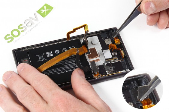

Toujours en utilisant une spatule en nylon, déconnectez la nappe de gestion de l'écran LCD.
Déconnectez désormais la nappe de gestion de la caméra avant.
Déconnectez désormais la nappe de gestion de la prise jack, du haut-parleur interne et du connecteur de charge.
Enfin, déconnectez le câble d'interconnexion.

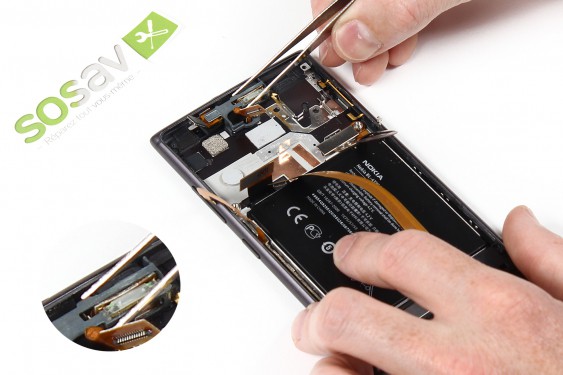

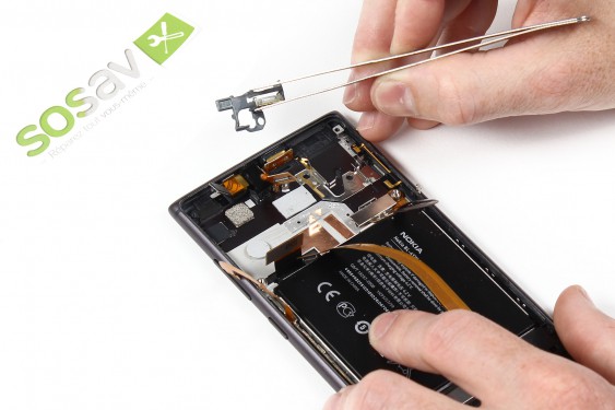

A l'aide d'une pince, saisissez l'antenne WiFi gauche, puis sortez-la de son emplacement.
Insérez désormais une spatule en nylon entre la carte mère et le châssis du Nokia Lumia 925.
Puis, faites délicatement levier afin de soulever délicatement la carte mère.
Vous pouvez désormais saisir la carte mère, puis l'extraire délicatement de votre Lumia 925.
ATTENTION à n'endommager aucune nappe lors du retrait de la carte-mère.

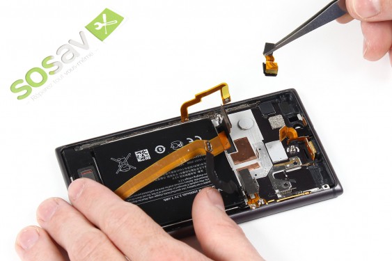

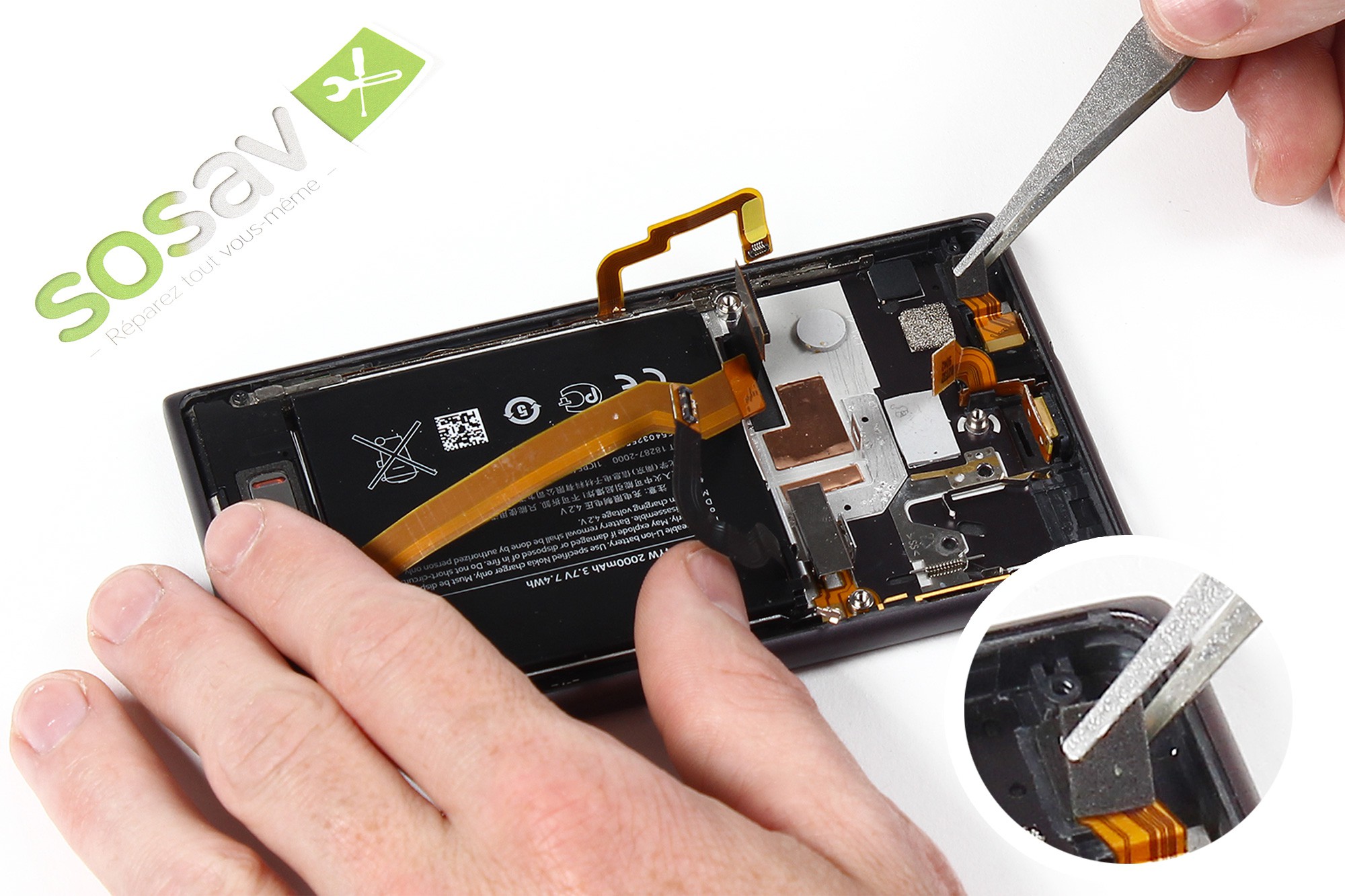

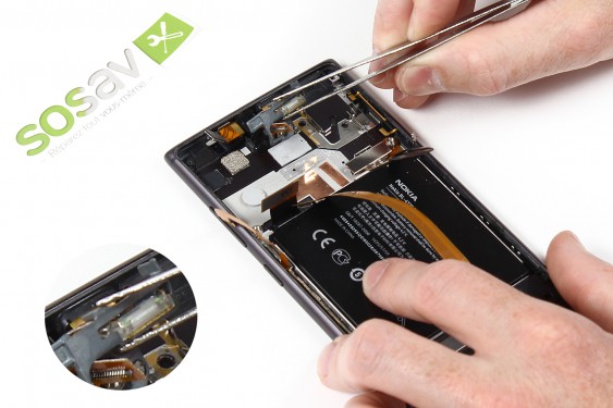

A l'aide d'une pince, saisissez puis sortez le haut-parleur interne (assemblé sur son support) de son emplacement.

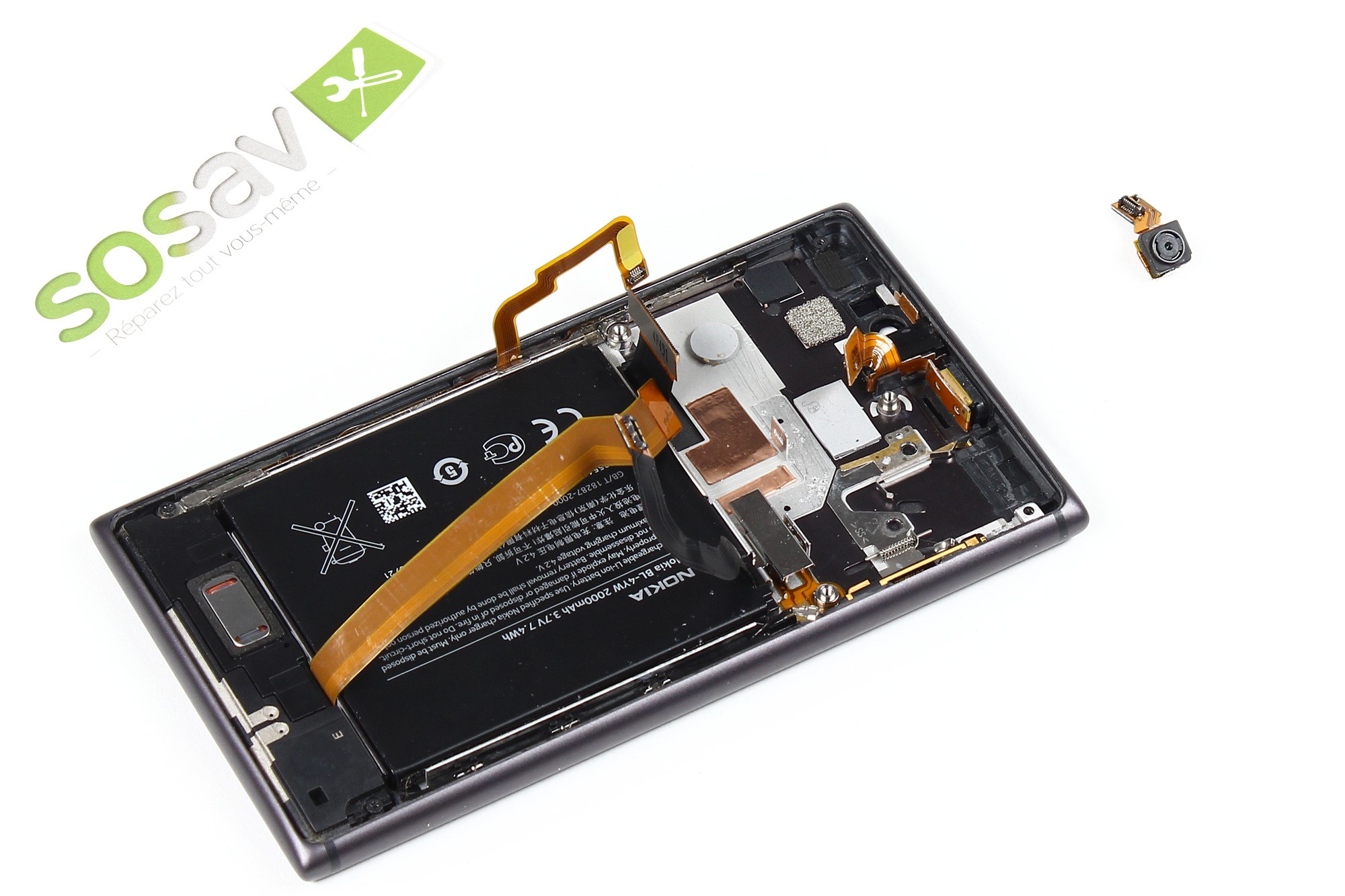

Saisissez désormais la caméra avant afin de l'extraire de son emplacement.
La caméra avant de votre Nokia Lumia 925 est désormais démontée.
En cas de besoin vous pouvez la remplacer par une pièce neuve.
