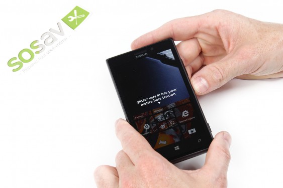

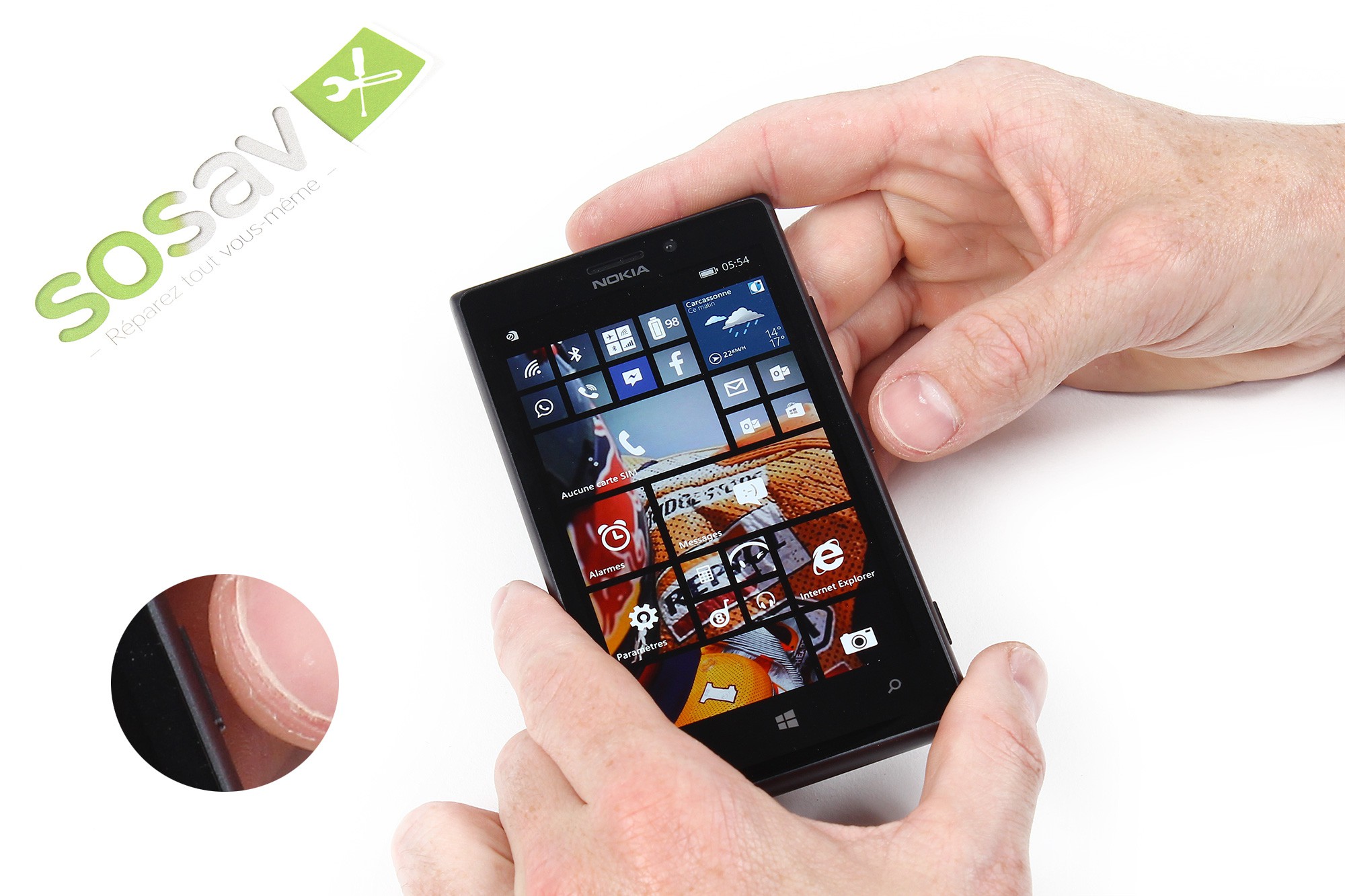

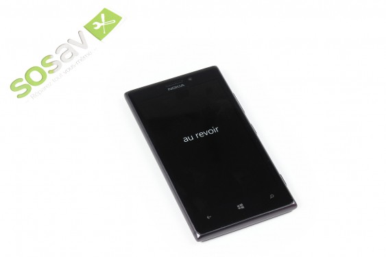

Avant de procéder au démontage des 2 antennes WiFi de votre Nokia Lumia 925, il est nécessaire, pour des raisons évidentes de sécurité, de l'éteindre.
Pour ceci, appuyez sur le bouton power situé à droite du téléphone, puis suivez les indications affichées à l'écran.

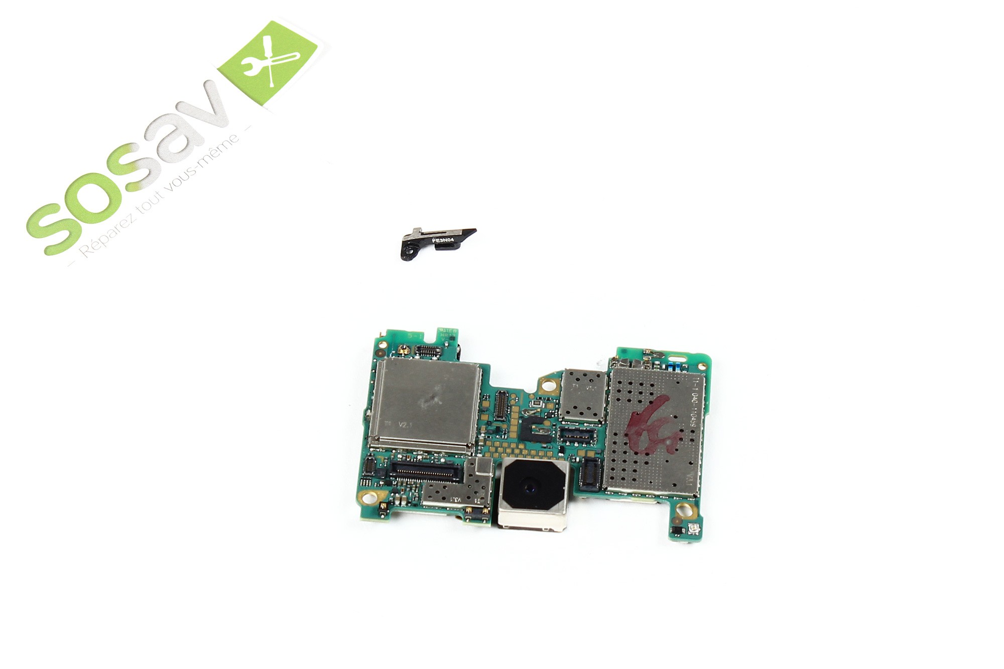

A l'aide d'une pince, saisissez l'antenne WiFi gauche, puis sortez-la de son emplacement.
Insérez désormais une spatule en nylon entre la carte mère et le châssis du Nokia Lumia 925.
Puis, faites délicatement levier afin de soulever délicatement la carte mère.
Vous pouvez désormais saisir la carte mère, puis l'extraire délicatement de votre Lumia 925.
ATTENTION à n'endommager aucune nappe lors du retrait de la carte-mère.

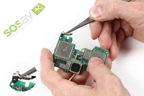

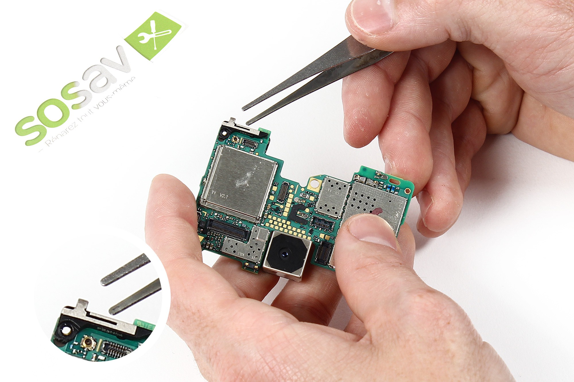

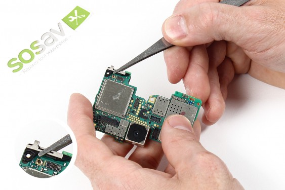

Avec une pince, vous pouvez désormais saisir puis extraire délicatement l'antenne WiFi droite de la carte mère.
Les 2 antennes WiFi de votre Nokia Lumia 925 sont désormais démontées.
En cas de besoin vous pouvez les remplacer par des pièces neuve.
