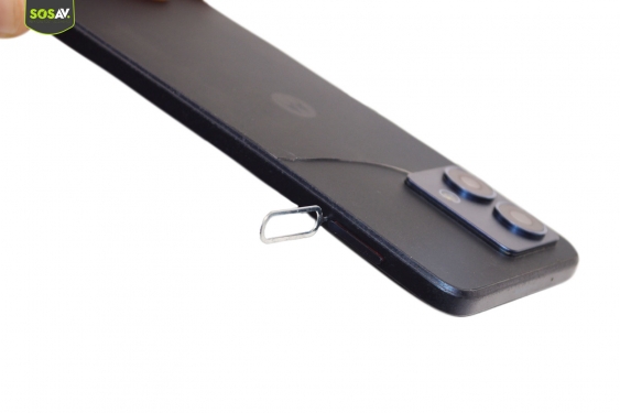

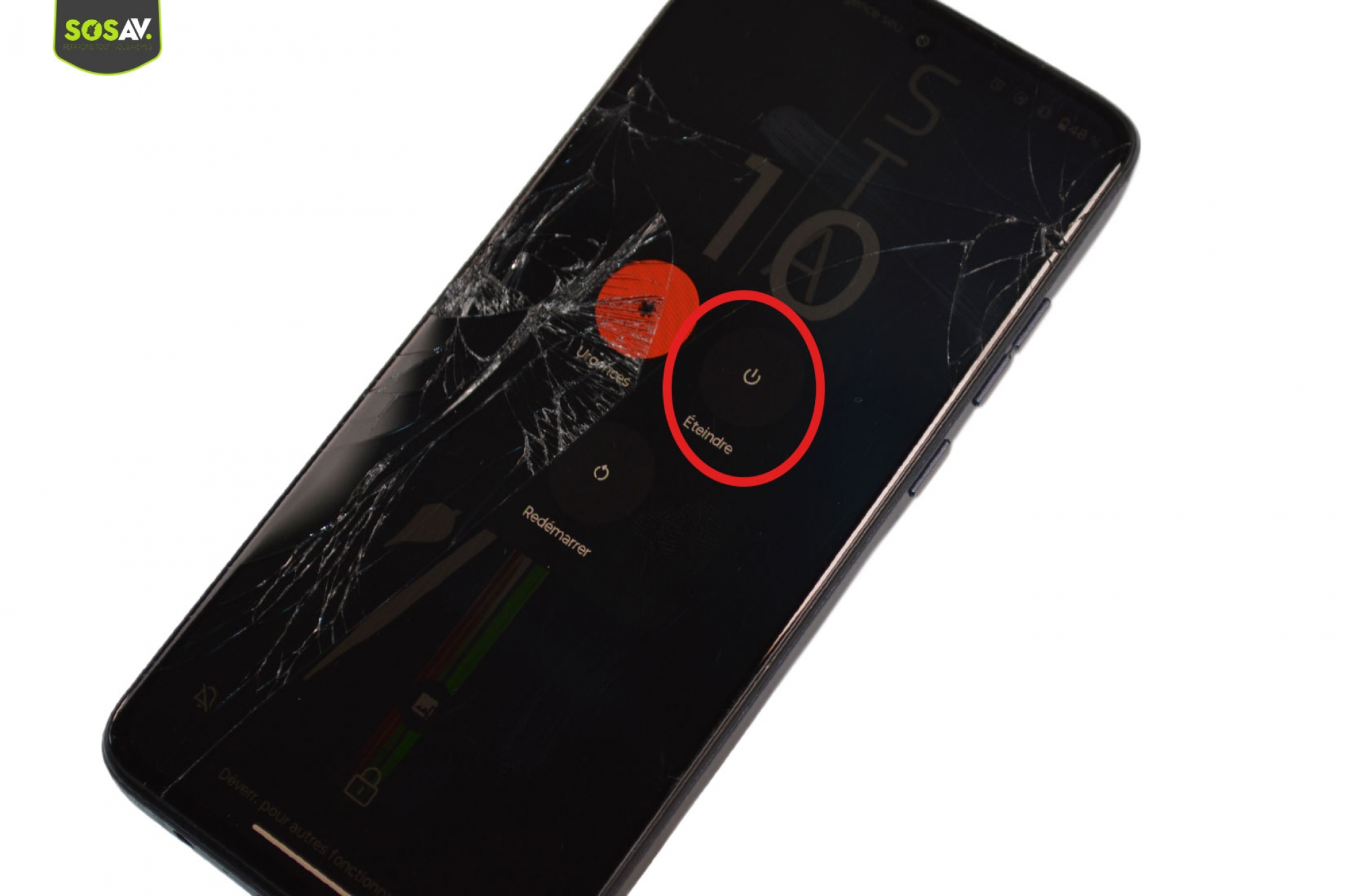

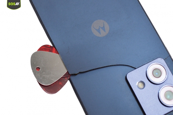

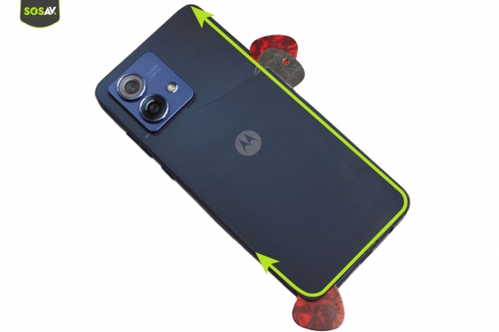

Une fois les pièces reçues, éteignez complètement le téléphone pour travailler en toute sécurité. Retirez ensuite le tiroir de la carte SIM et mettez-le de côté.

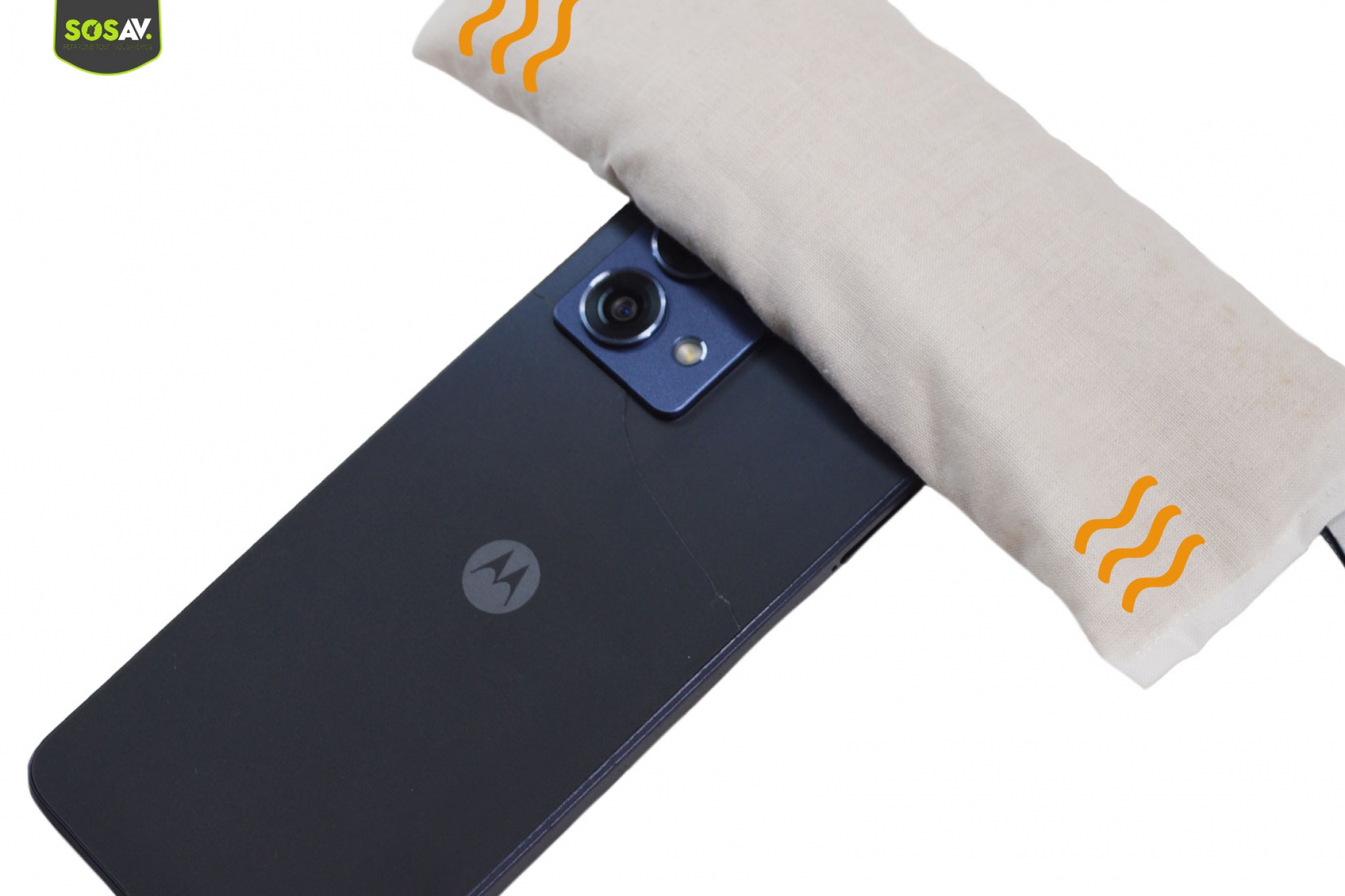

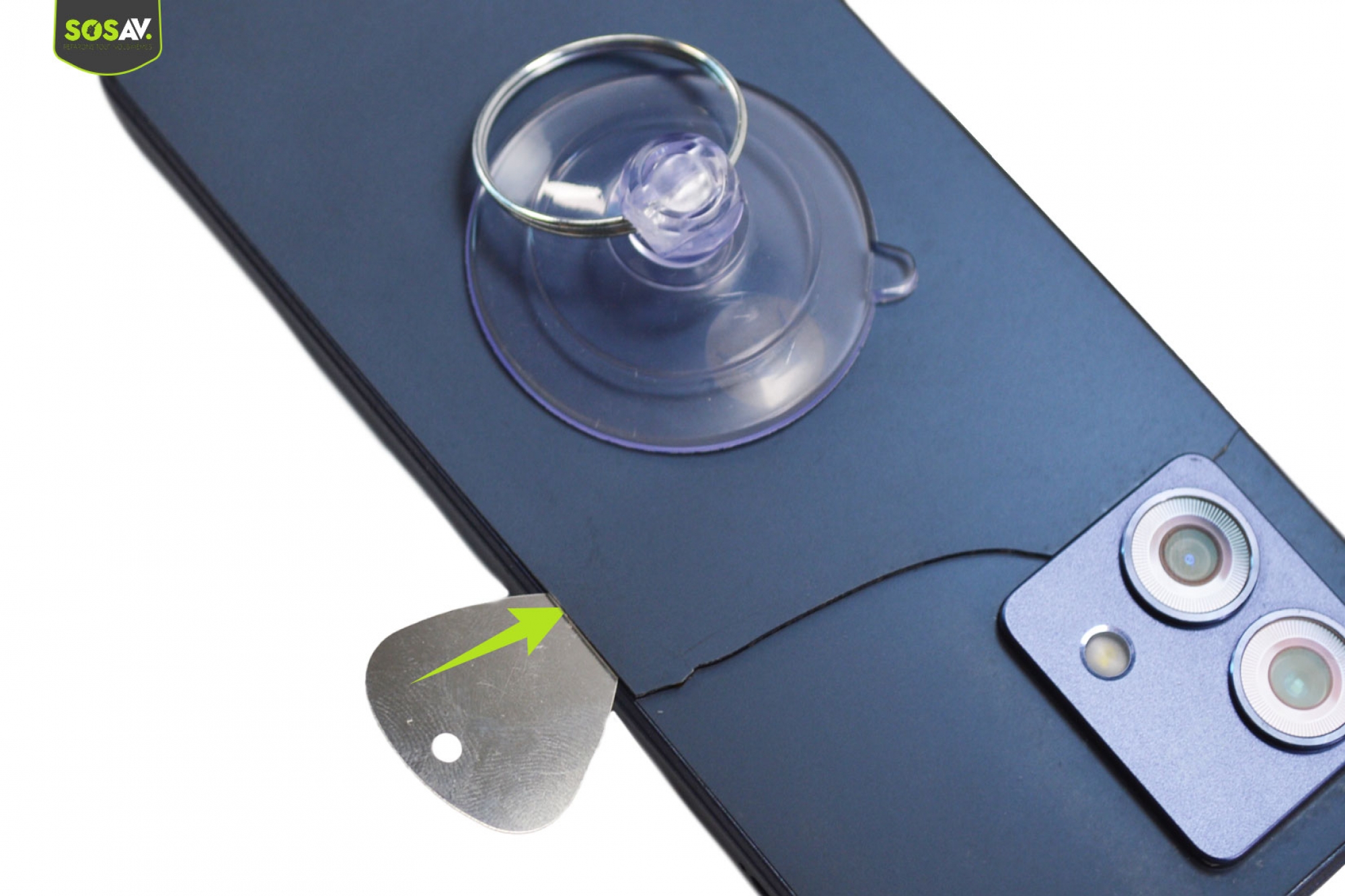

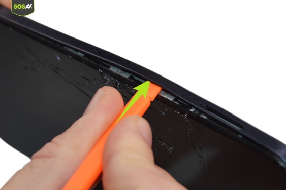

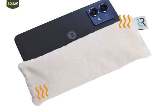

Vous pouvez utiliser soit un décapeur thermique, soit un coussin chauffant. Chauffez uniformément le contour de la vitre pendant quelques minutes jusqu’à ce que l’adhésif soit suffisamment ramolli. La surface doit être chaude au toucher, mais pas brûlante.

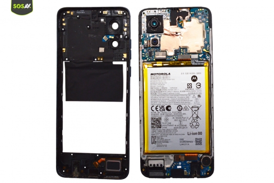

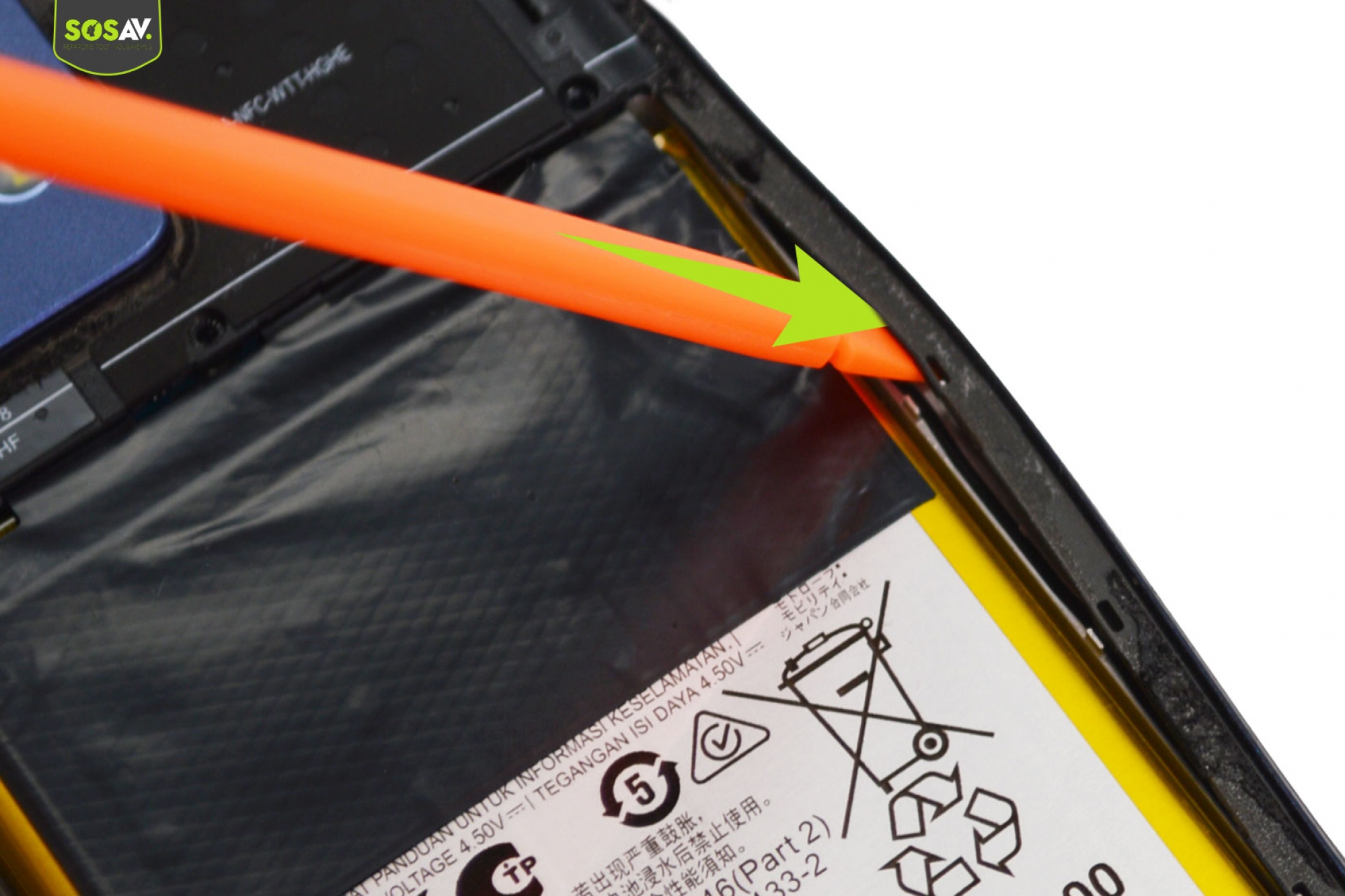

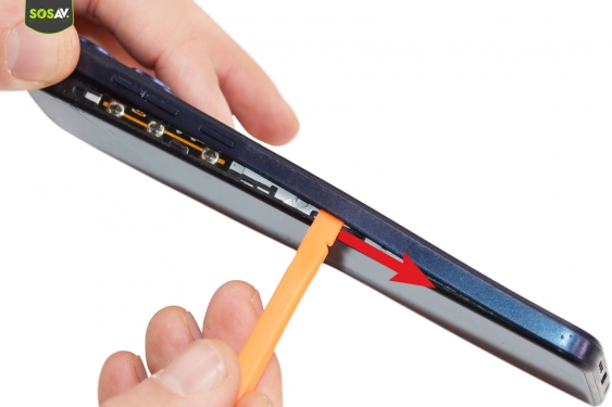

Faites circuler l'outil sur tout le tour pour déclipser entièrement le châssis intermédiaire.
