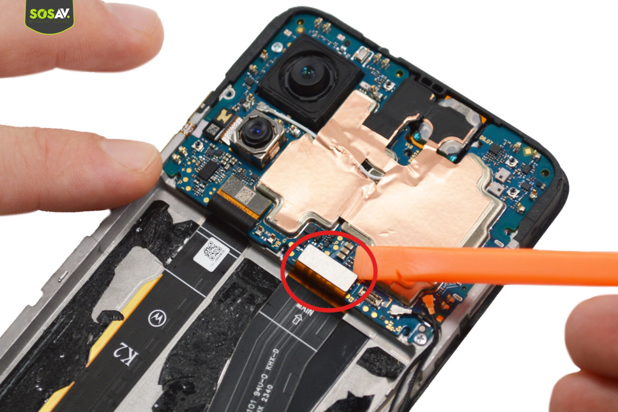

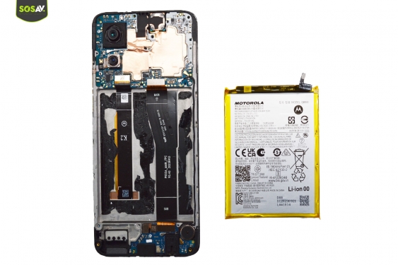

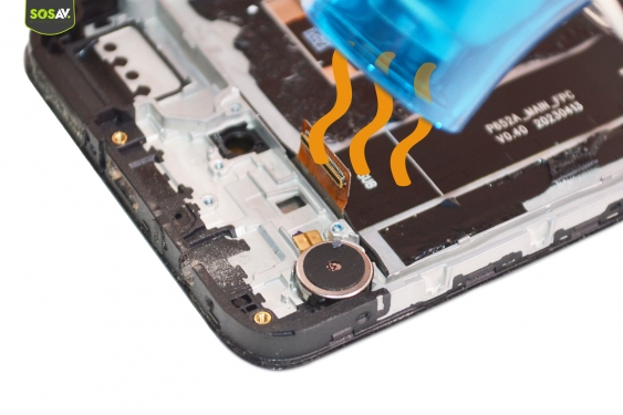

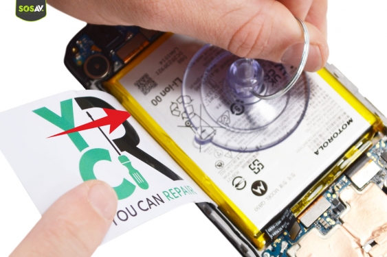

Ensuite, vous avez besoin de chauffer l'arrière de la batterie pour ramollir son stickers. Collez la ventouse et tout en tirant son anneau, introduisez la carte en PVC sous le composant pour le décoller.

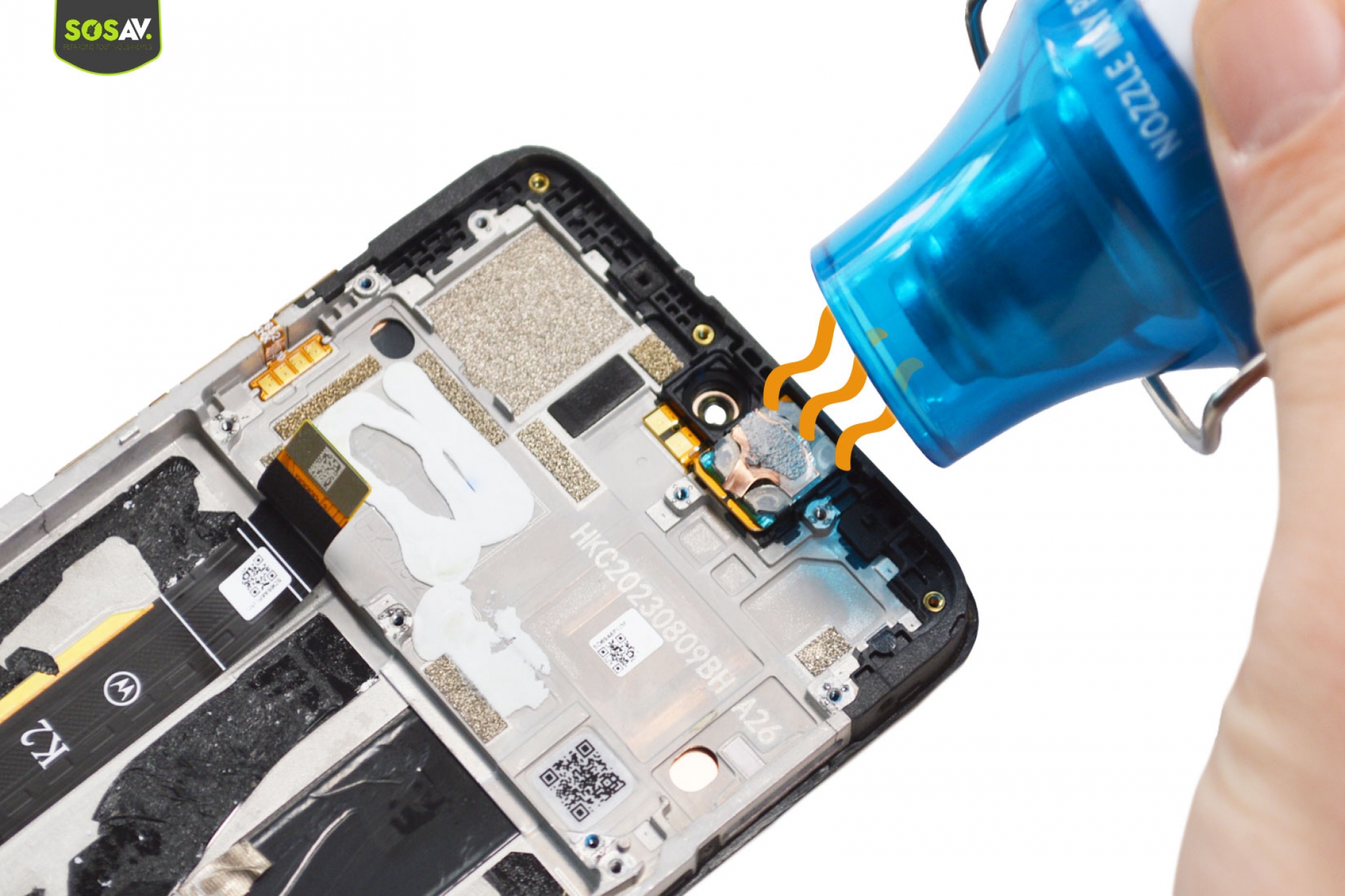

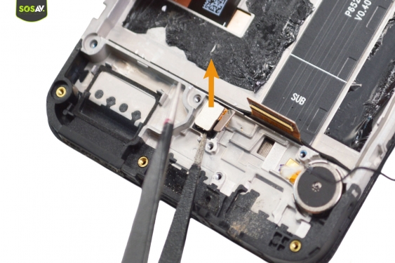

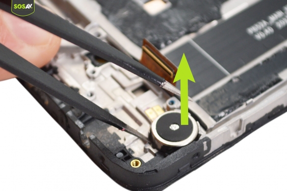

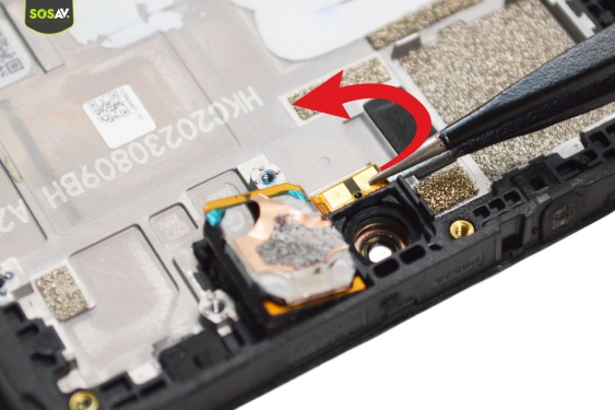

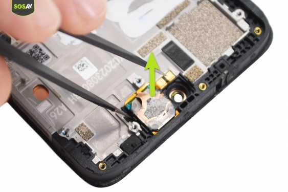

Détachez le capteur de son emplacement en le soulevant délicatement avec la pincette. Avant de passer au haut du téléphone, chauffez le vibreur pour pourvoir ensuite le décoller du châssis.

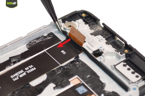

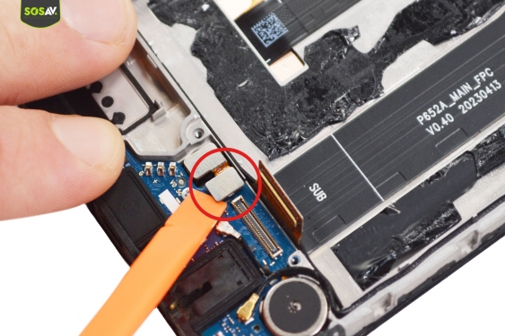

Retirez le film noir et mettez de coté la rallonge d'interconnexion.
