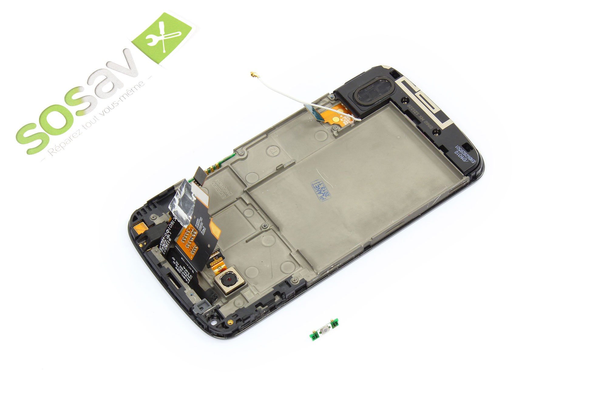

A présent, votre carte mère est entièrement démontée.

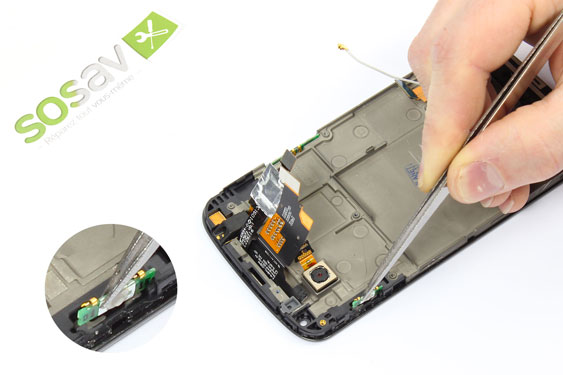

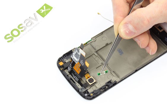

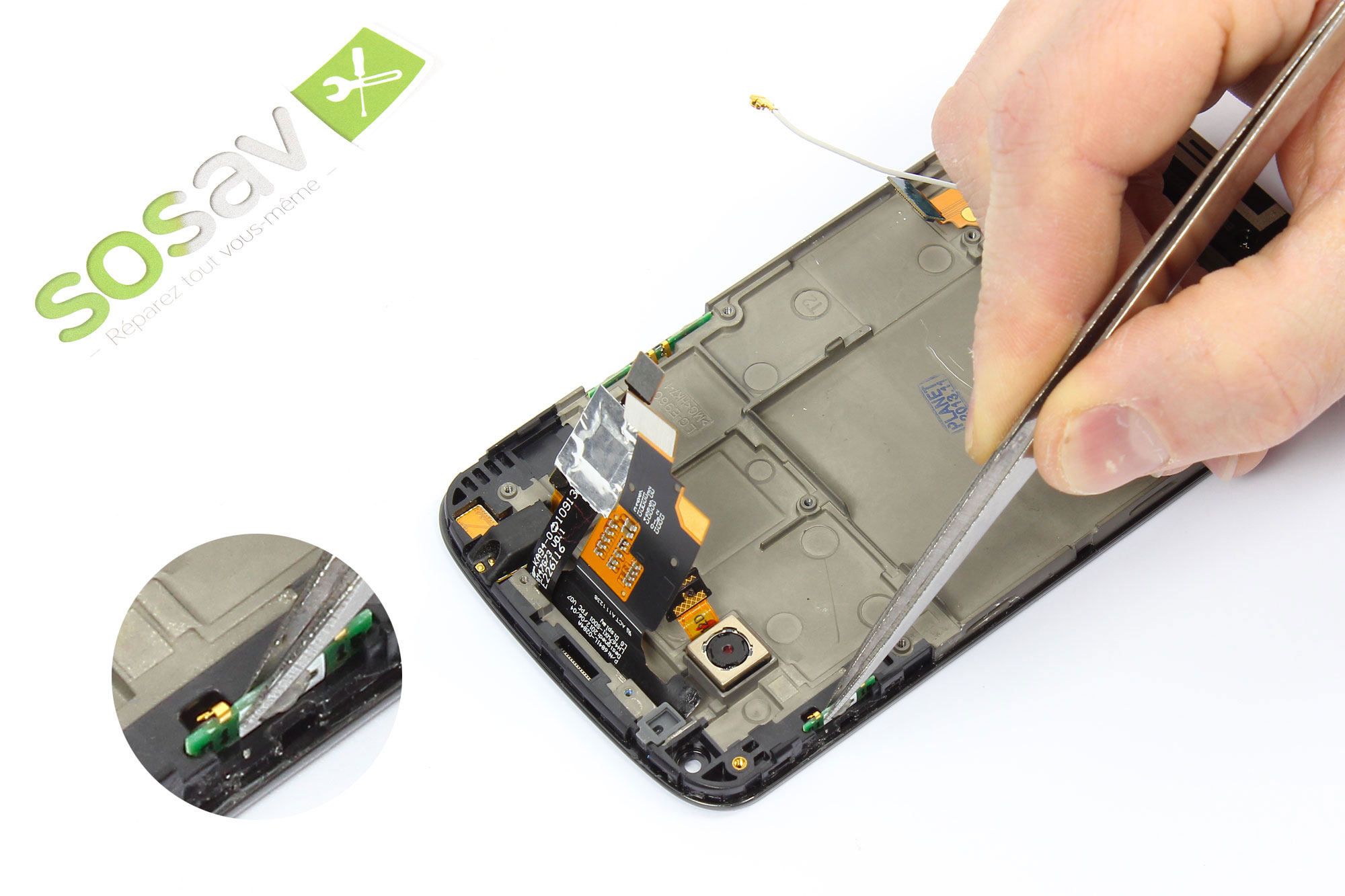

Avec la pince, venez saisir la nappe bouton power, puis sortez-la de son logement.
A présent, votre nappe bouton power est entièrement démontée. Vous pouvez si désormais procéder au remplacement de celle-ci par une neuve.
