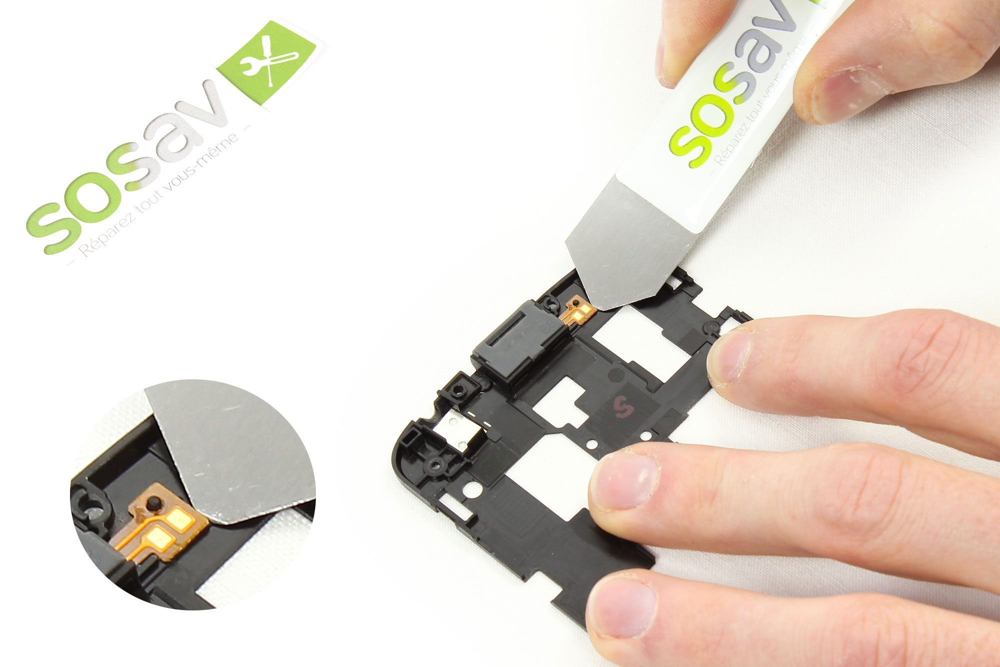

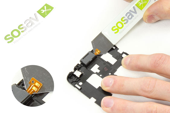

Insérez la spatule en métal sous la nappe du haut-parleur afin de la décoller de la plaque de protection.

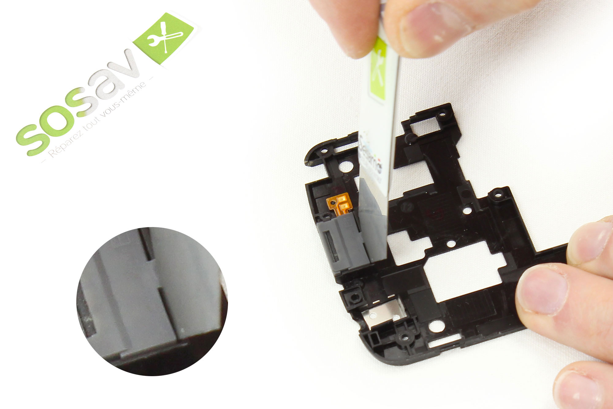

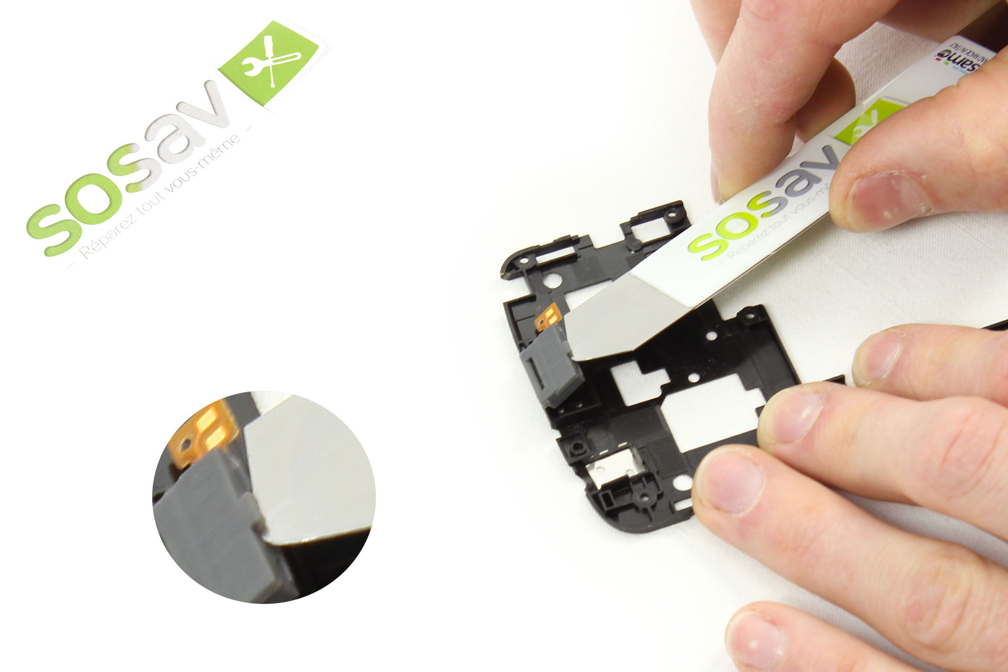

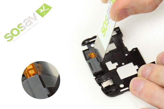

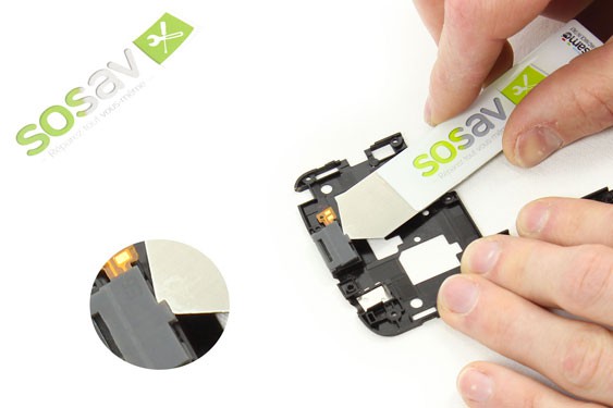

Toujours avec la spatule glissez-la entre le haut-parleur et son emplacement, faites levier afin de le soulever de ce côté là.
Répétez l'opération juste à côté.

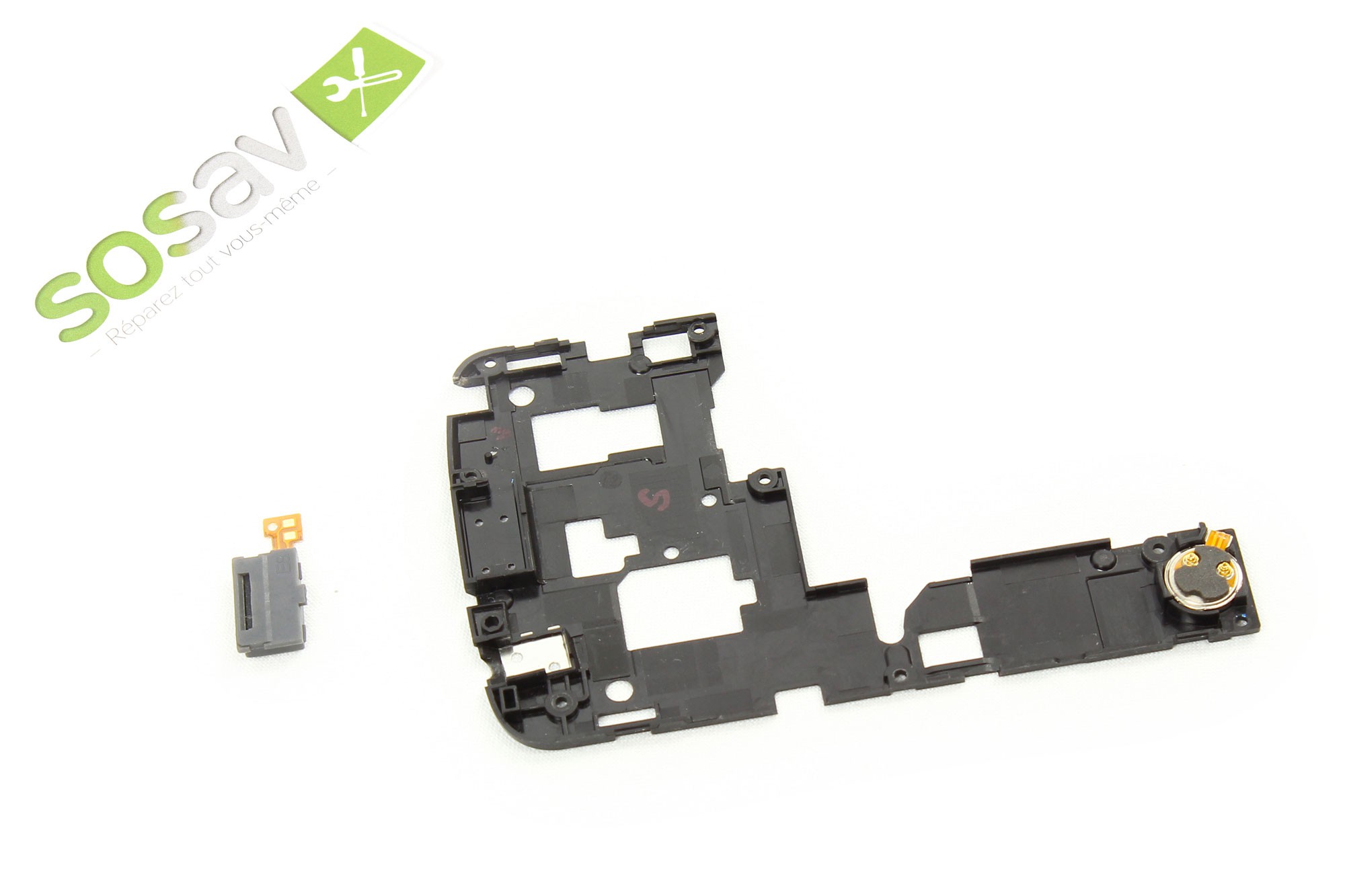

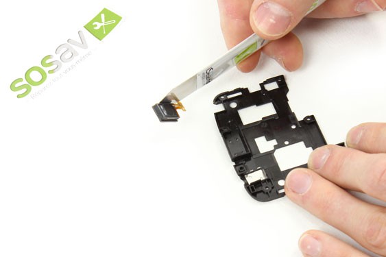

Pour finir, il vous suffit de le soulever pour l'extraire entièrement de son logement.
A présent votre haut-parleur interne est entièrement démonté. Vous pouvez si désormais procéder au remplacement de celui-ci par un neuf.
