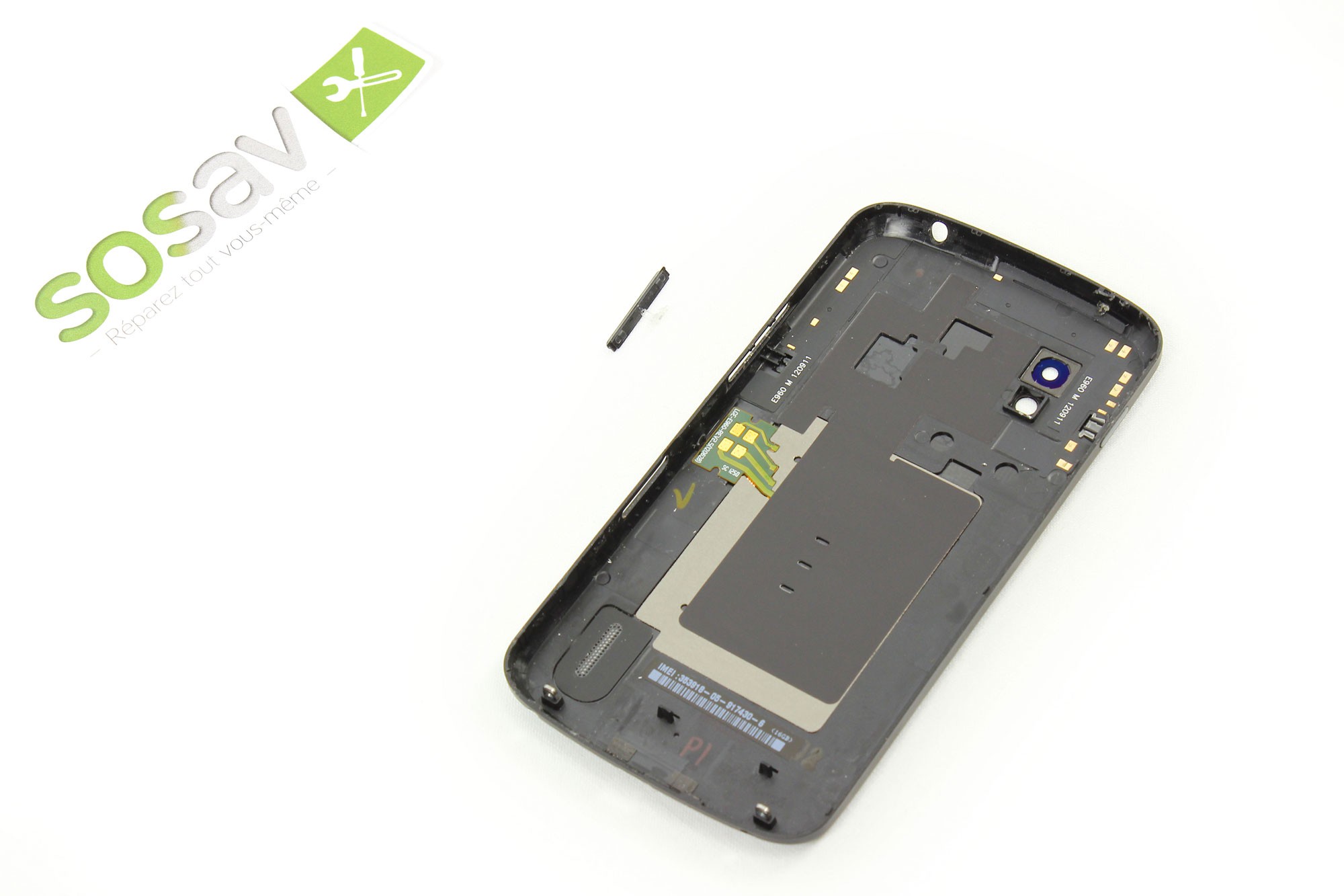

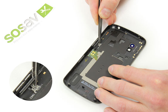

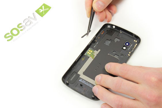

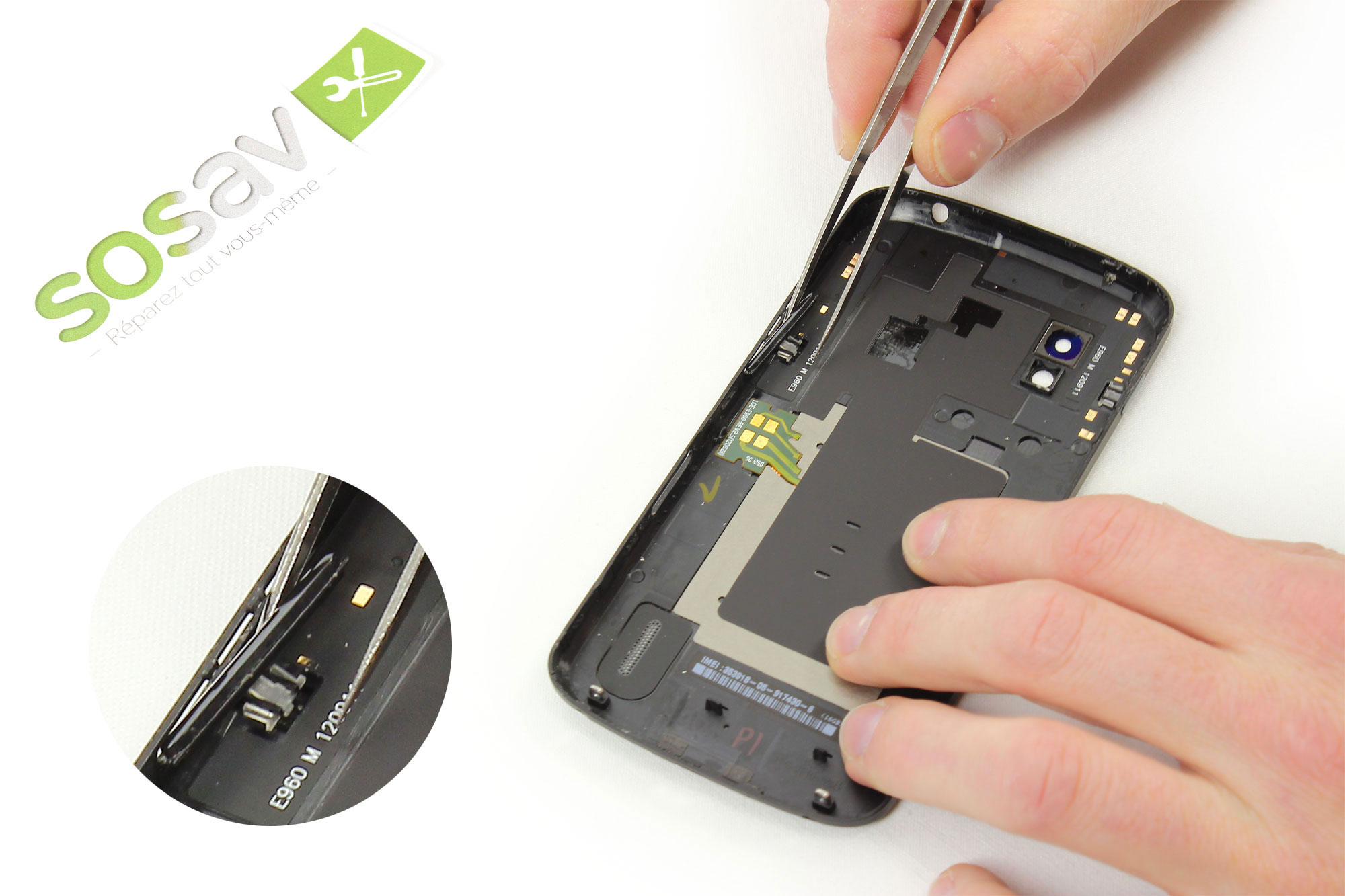

A l'aide de la pince, saisissez le bouton volume puis le poussez-le vers l'intérieur de la coque afin de le sortir de son emplacement.
A présent votre bouton volume est entièrement démonté. Vous pouvez désormais procéder au remplacement de celui-ci par un neuf.
