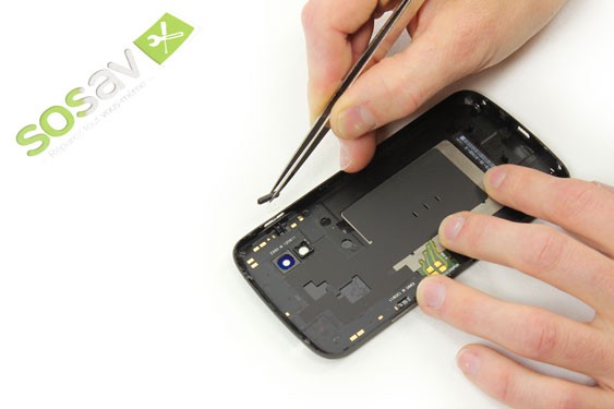

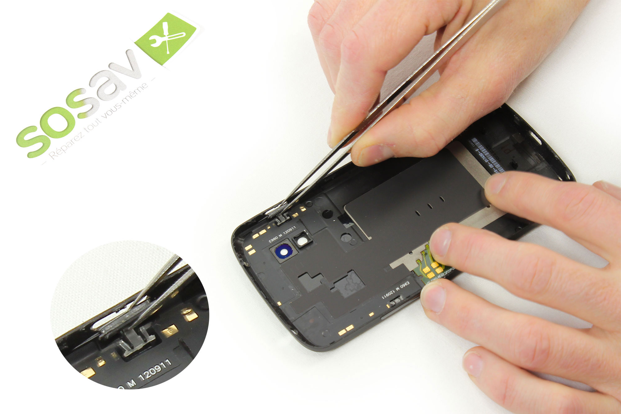

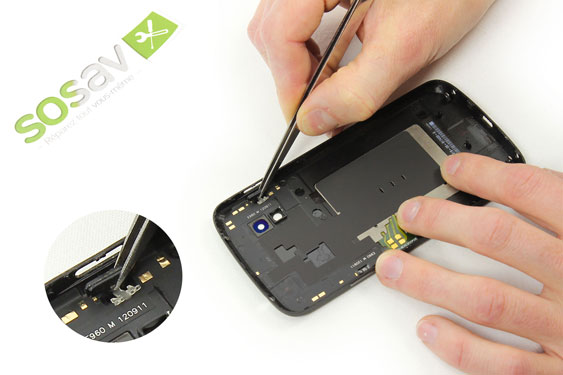

A l'aide de la pince, saisissez le bouton power puis le pousser vers l'intérieurde la coque afin de le sortir de son logement.

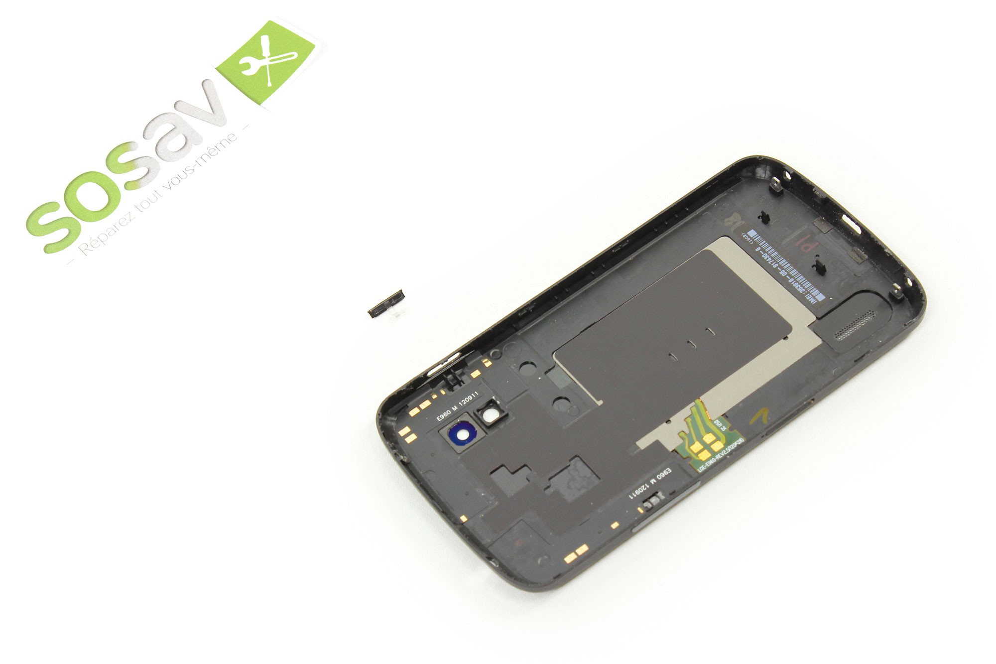

A présent, votre bouton power est entièrement démonté. Vous pouvez désormais procéder au remplacement de celui-ci par un neuf.
