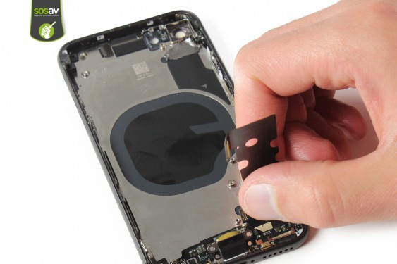

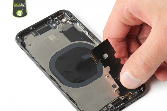

Saisissez l'antenne GPS et procédez à son retrait avec la pince.
Etape 25

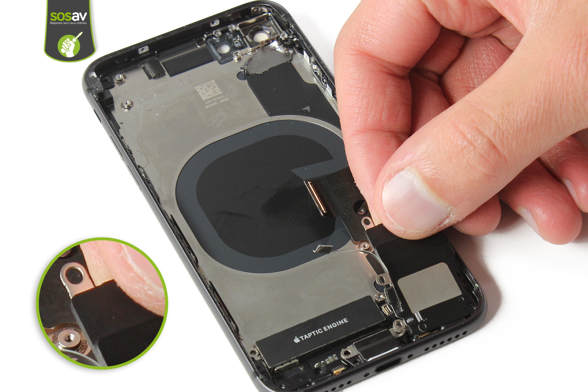

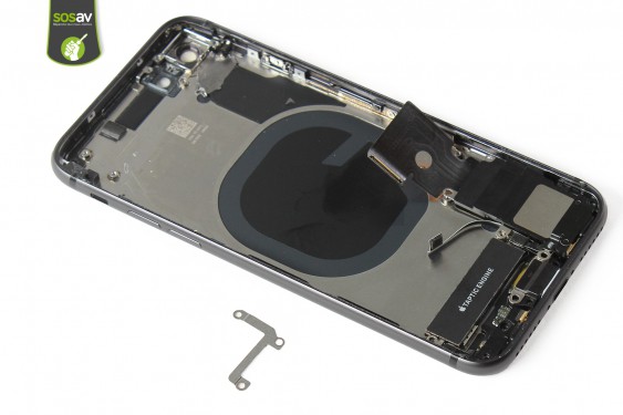

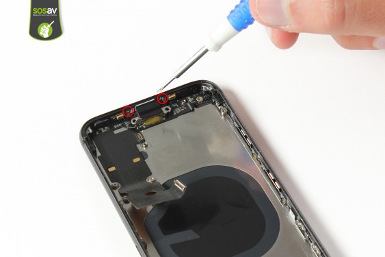

Dévissez les deux vis de maintien entourées en rouge à l'aide du tournevis cruciforme.
Etape 26

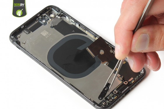

Saisissez l'élément métallique avec la pince et procédez à son retrait.
Etape 27

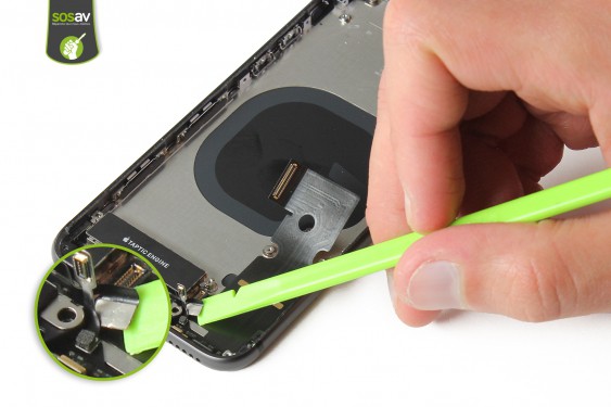

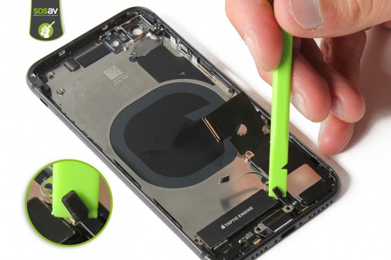

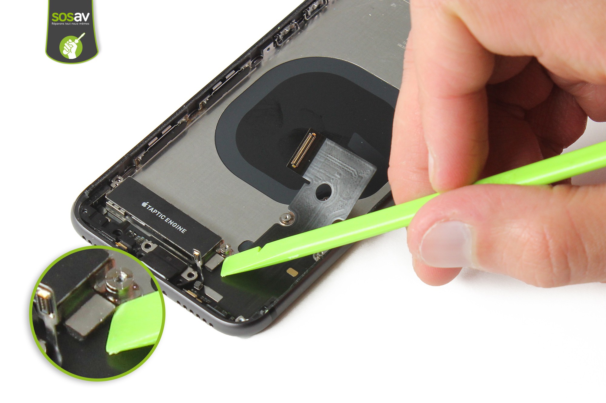

Avec la spatule en nylon, déconnectez les nappes de liaison bouton power/volume ainsi que la nappe NFC.
Etape 28
Déconnectez ensuite tour à tour avec la spatule en nylon les deux nappes : connecteur de charge et antenne GSM.

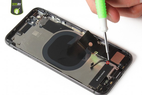

A l'aide du tournevis plat, dévissez la grande vis entourée en rouge maintenant la carte mère.
Etape 30

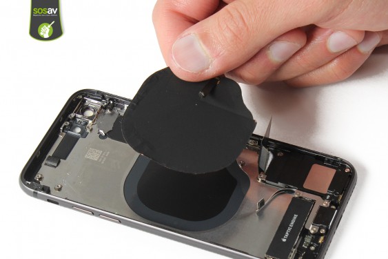

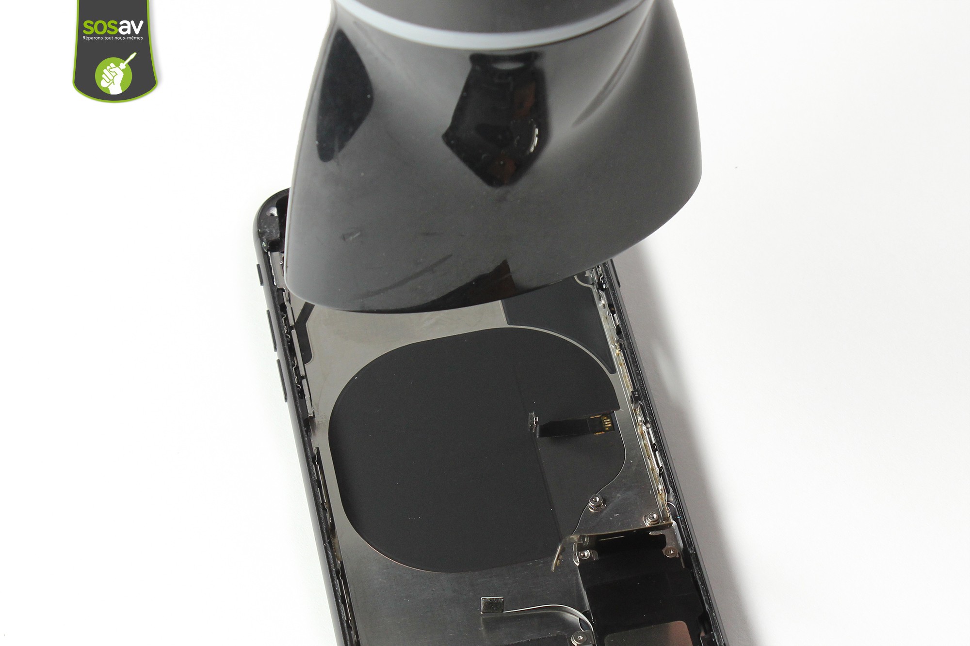

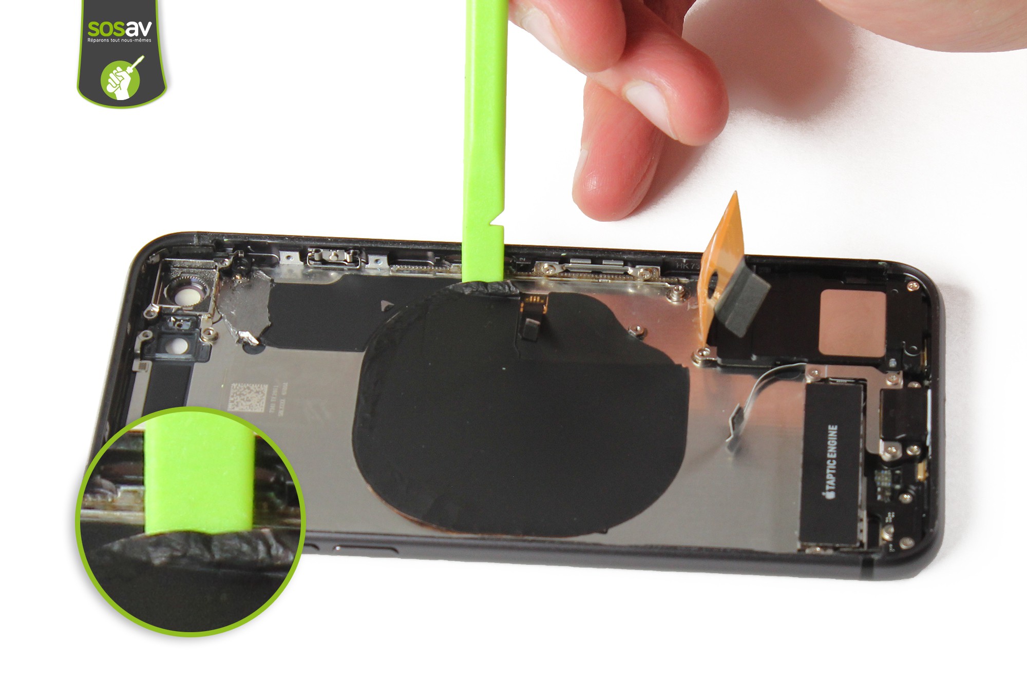

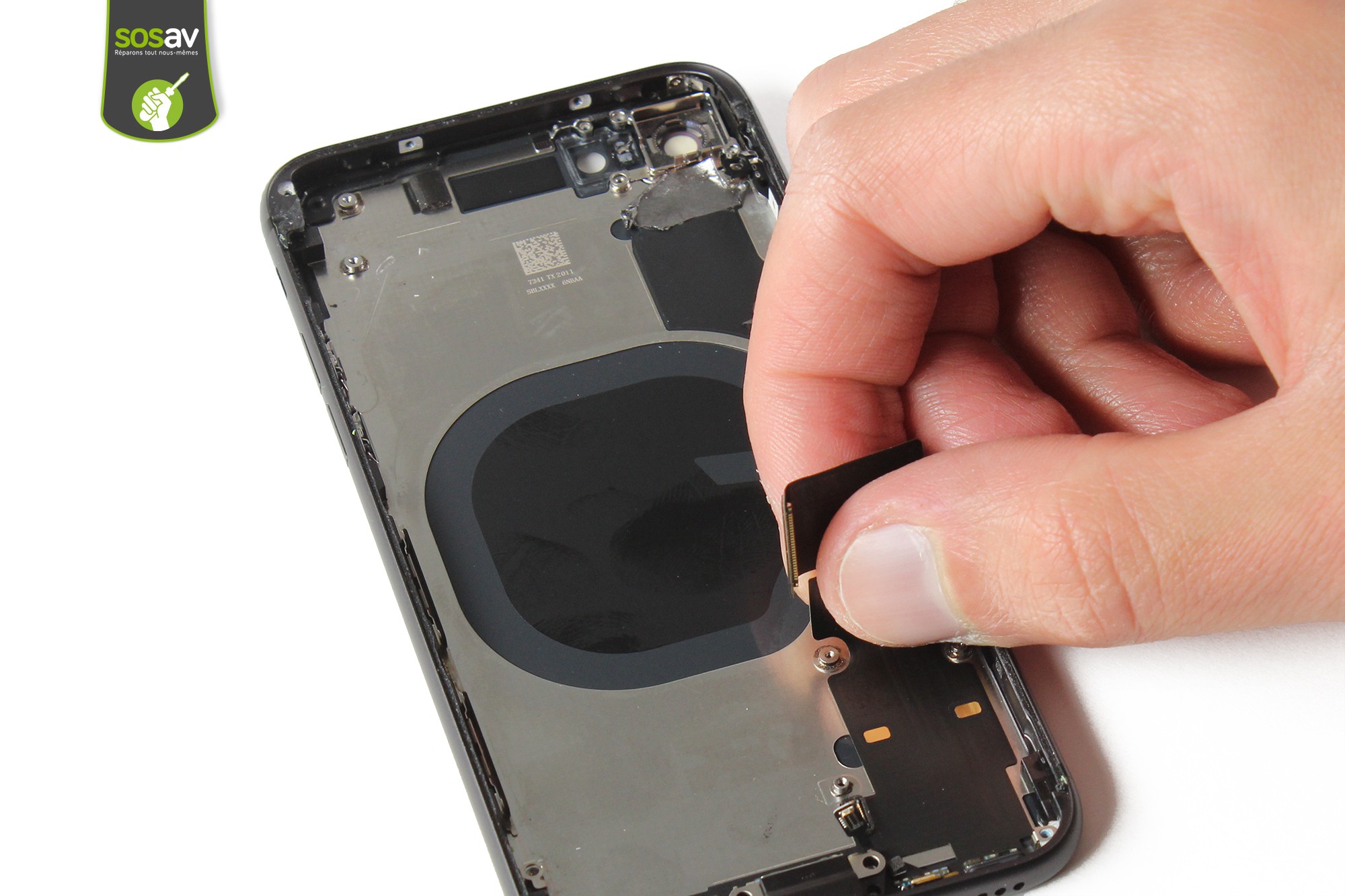

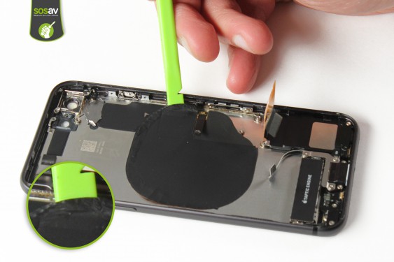

A l'aide du sèche-cheveux, rechauffez durant 30 secondes la zone où est collée l'antenne NFC.
L'opération a pour but de ramollir la colle servant à maintenir l'antenne.
Etape 41

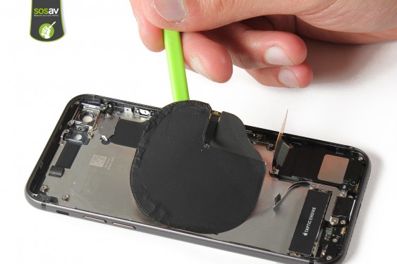

Glissez très délicatement et petit à petit la spatule en nylon sous l'antenne NFC afin de la décoller progressivement.
Soyez minutieux pour faciliter le retrait et le décollement sans endommager l'antenne !
Procédez ensuite à son retrait.

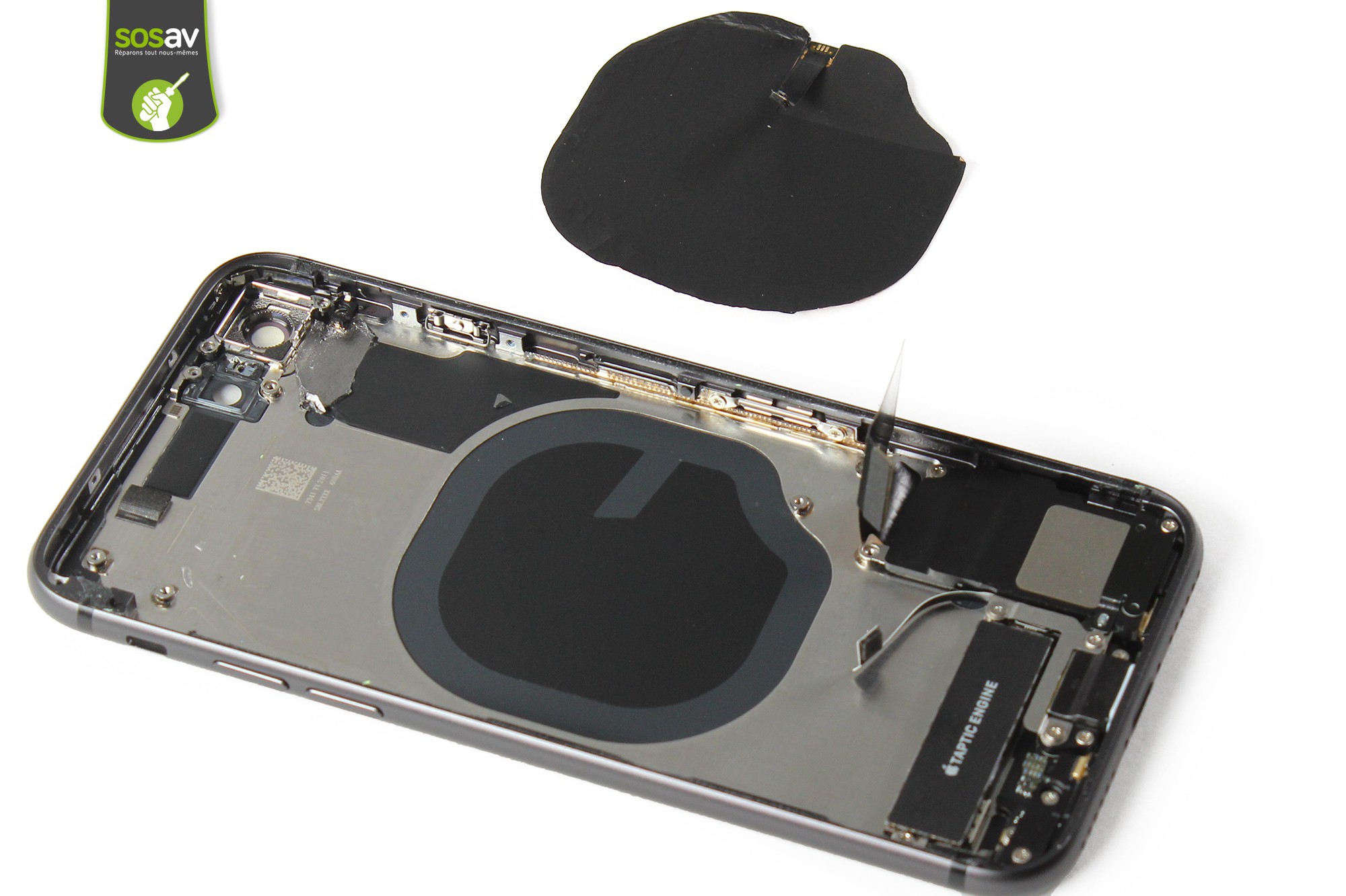

Etape 42
L'antenne NFC est désormais démontée.

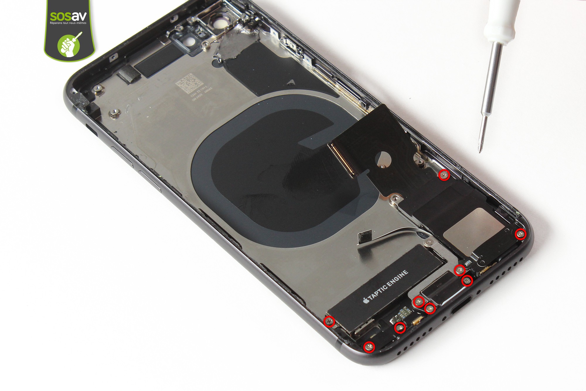

Dévissez les 9 vis entourées en rouge à l'aide du cruciforme (photo 1)
Dévissez ensuite la vis entourée en rouge à l'aide du triwing (photo 2)
Ces vis servent à maintenir le connecteur de charge.

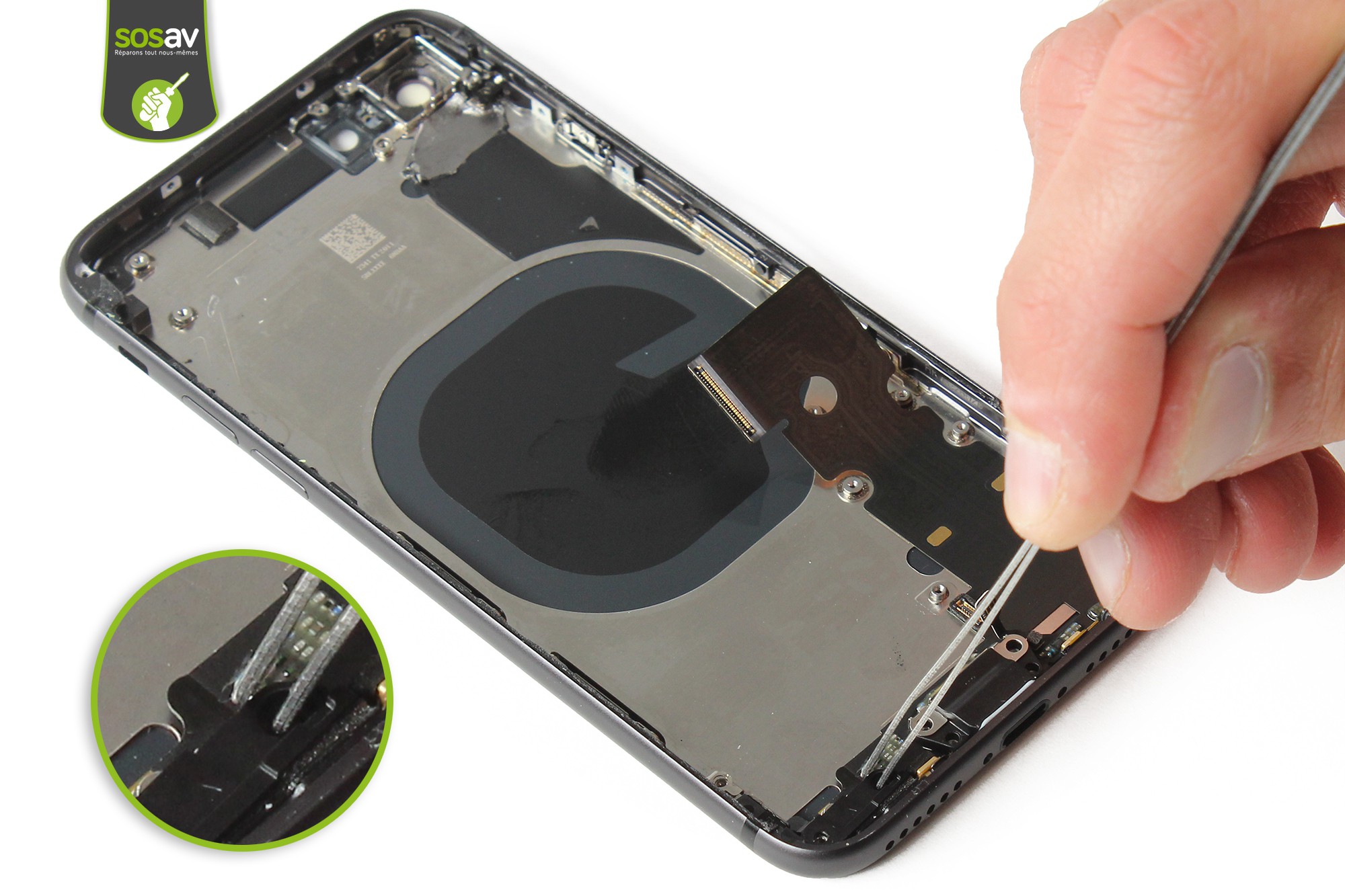

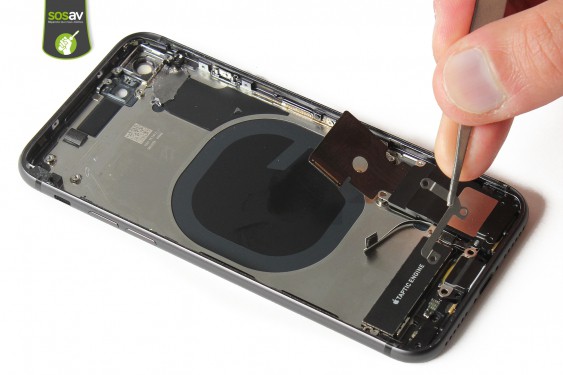

Etape 44

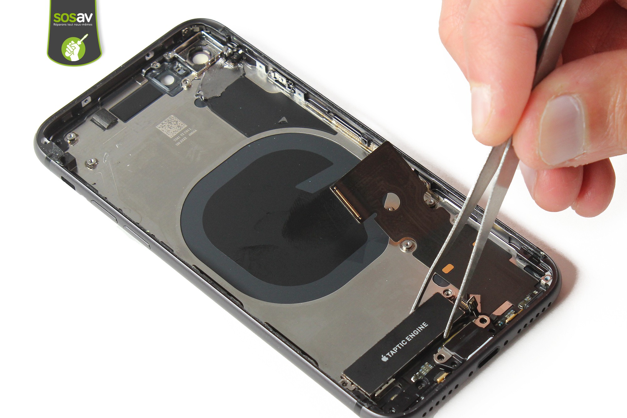

Avec la pince, saisissez l'élément métallique de maintien du connecteur de charge.Procédez à son retrait.

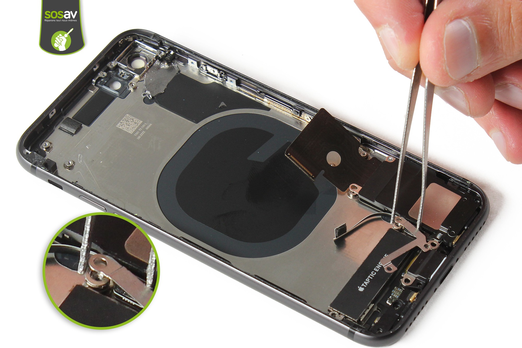

Etape 45
Déconnectez ensuite à l'aide de la spatule en nylon, le connecteur de l'antenne GSM.

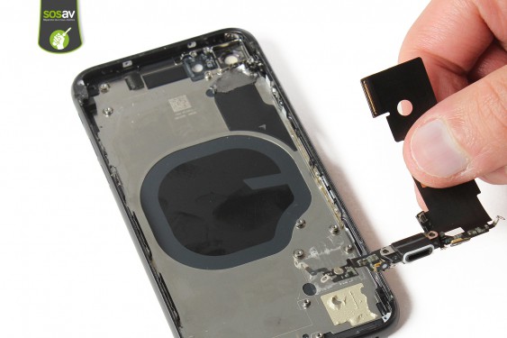

Etape 46

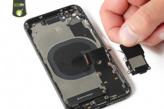

Saisissez et retirez ensuite le haut-parleur externe.

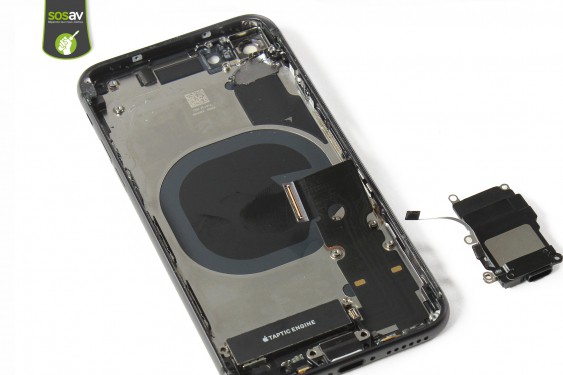

Etape 47

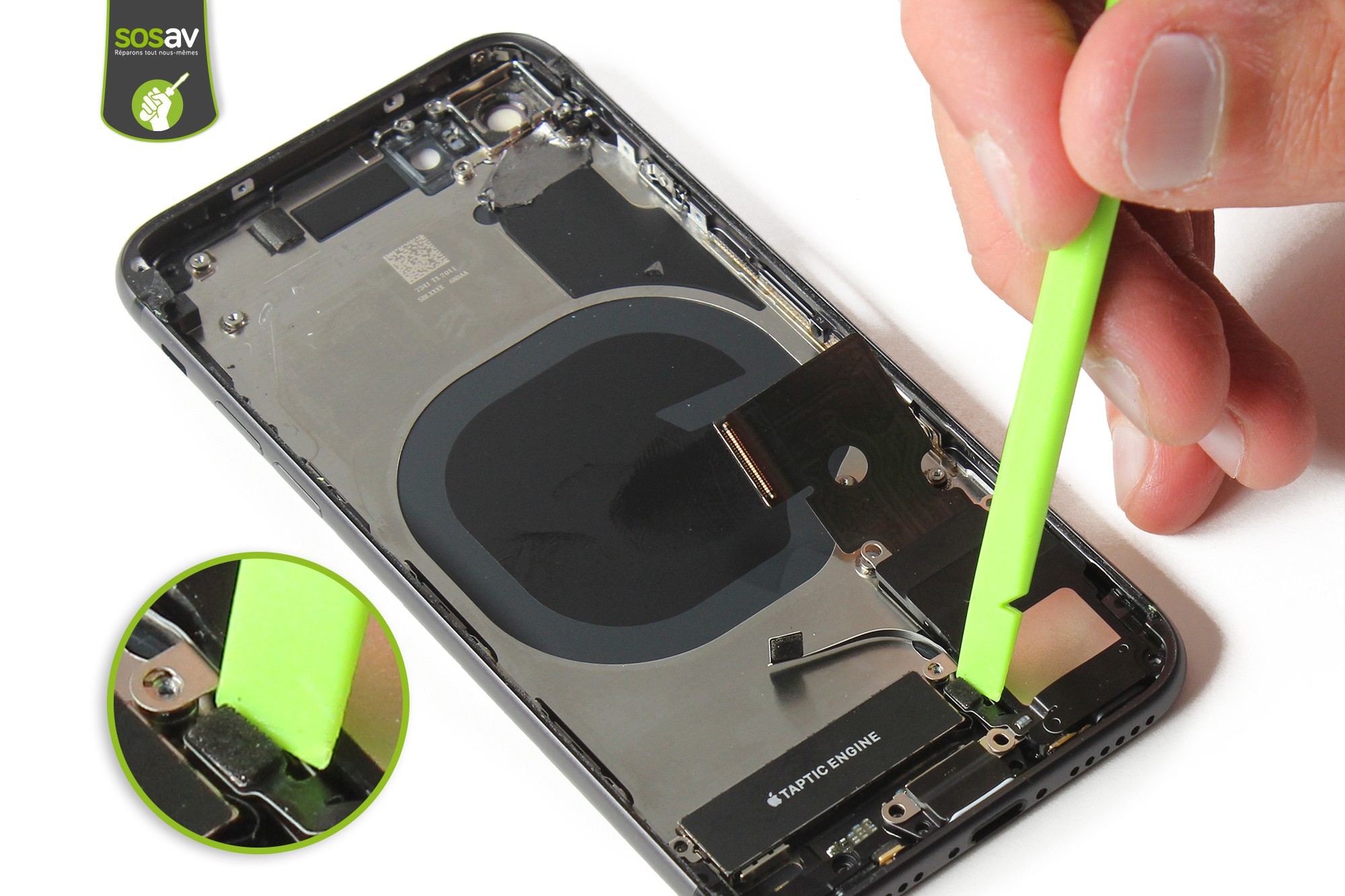

A l'aide de la spatule en nylon, déconnectez le Taptic Engine.

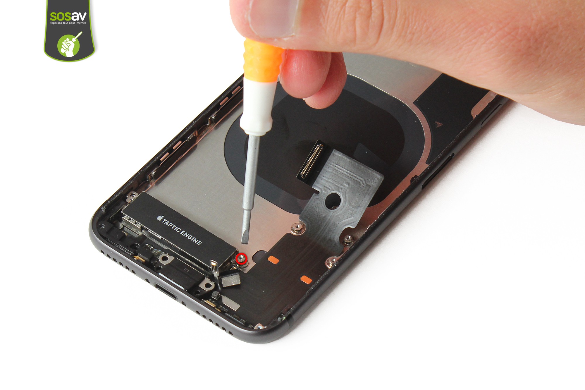

Dévissez la grande vis entourée en rouge à l'aide du tournevis plat.
Cette vis sert à maintenir le Taptic Engine.

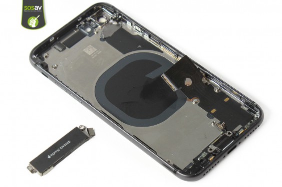

Etape 49

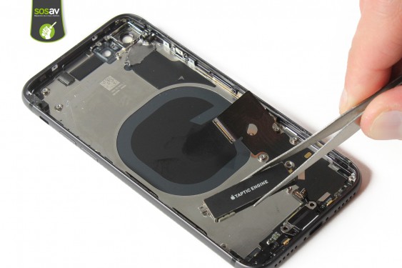

Saisissez le Taptic Engine avec la pince.Procédez à son retrait.

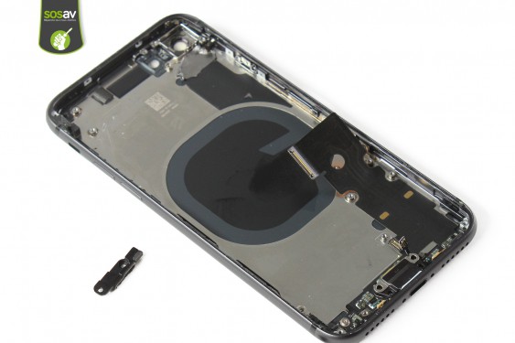

Etape 50
Toujours avec la pince, saisissez ensuite l'élément plastique d'appui du connecteur de charge.Procédez à son retrait.

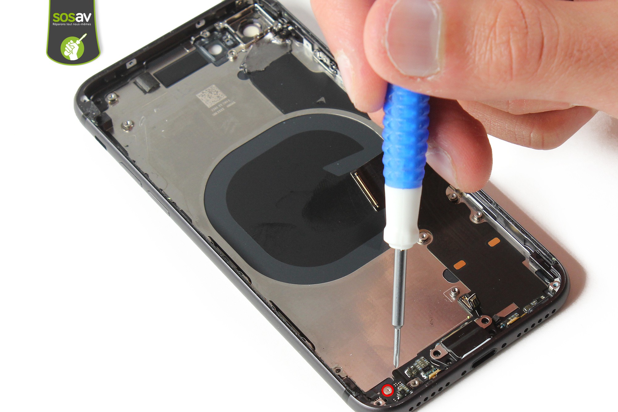

Dévissez la vis cruciforme entourée en rouge maintenant la partie gauche du connecteur de charge. (photo 1)
Dévissez ensuite les deux vis cruciformes entourées en rouge maintenant la partie basse du connecteur de charge (photo 2)

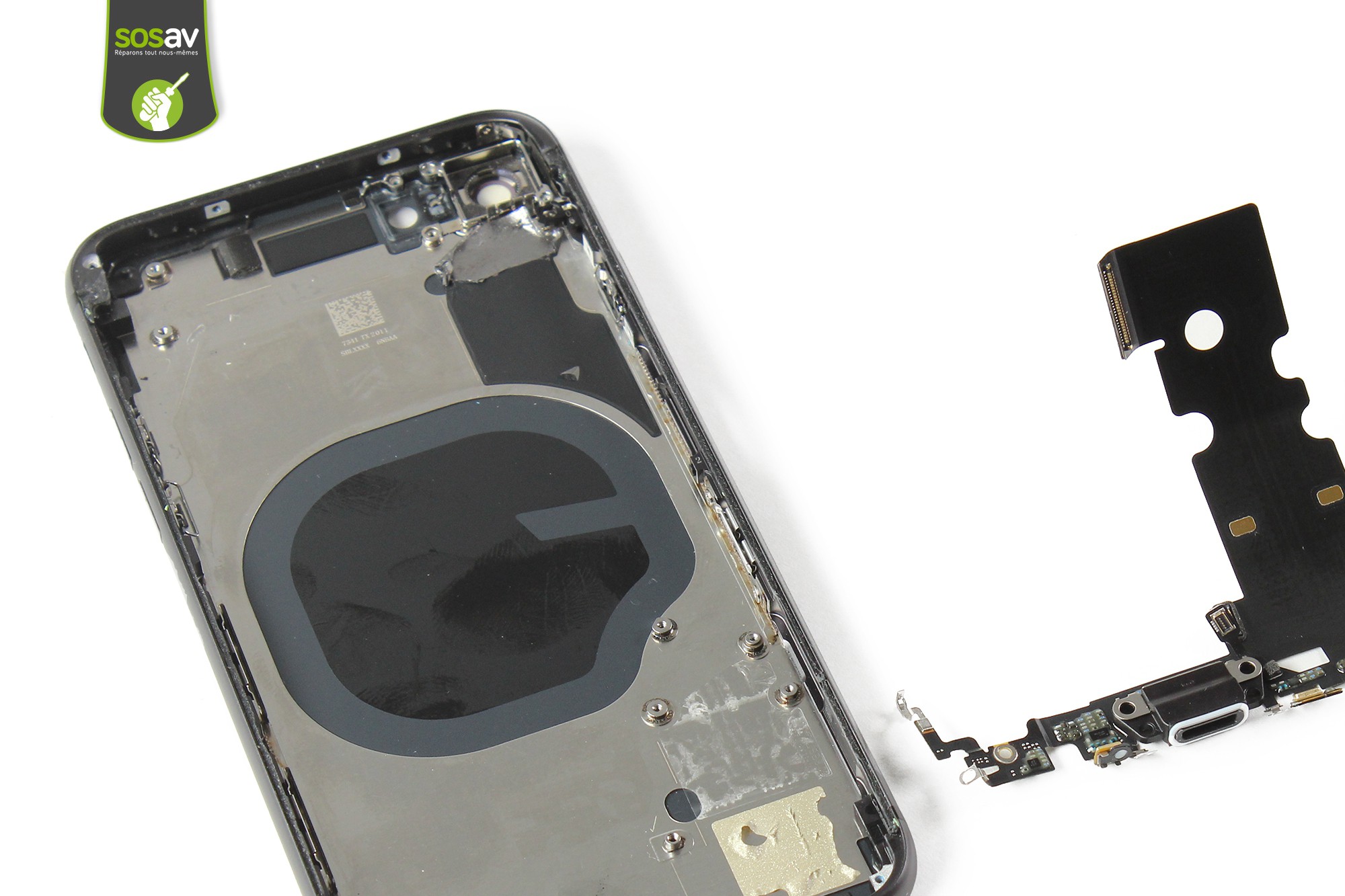

Etape 52
Saisissez délicatement le connecteur de charge et procédez à son retrait.
Soyez délicats et minutieux pour ne pas l'endommager, cette pièce étant assez fragile.
Etape 53
Le châssis complet iPhone 8 est désormais démonté.Procédez à son remplacement par un connecteur neuf si cela est nécessaire.
Pour remonter votre iPhone 8 suivez ce guide en sens inverse.
