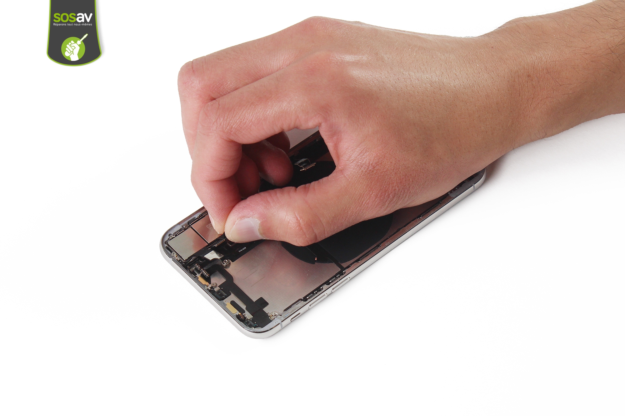

Positionnez la spatule en nylon dans l'encoche de l'autocollant batterie et tirez doucement dessus afin de le sortir un peu.Saisissez l'adhésif et tirez dessus.
Répétez l'opération pour les trois autres adhésifs restants.
Saisissez ensuite la batterie et retirez-la.

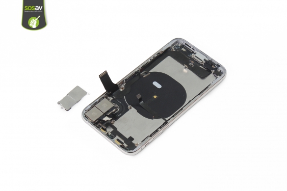

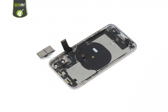

Déclipsez ensuite le cache avec la spatule en nylon et procédez à son retrait.
Etape 38
Saisissez l'appareil photo arrière et retirez-le.

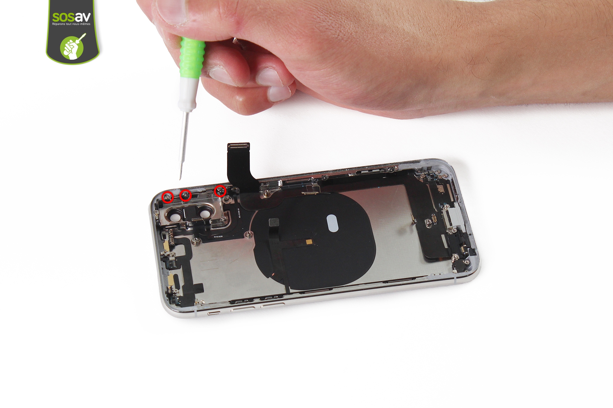

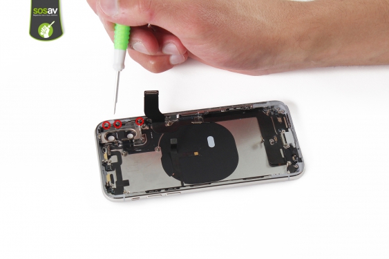

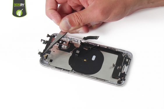

Dévissez les trois vis entourées en rouge fixant l'antenne supérieure.
Enlevez ensuite la vis entourée en rouge sur la photo numéro 2 de cette étape.

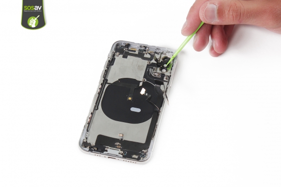

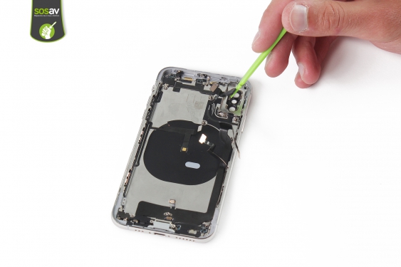

Etape 40

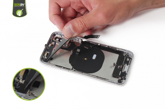

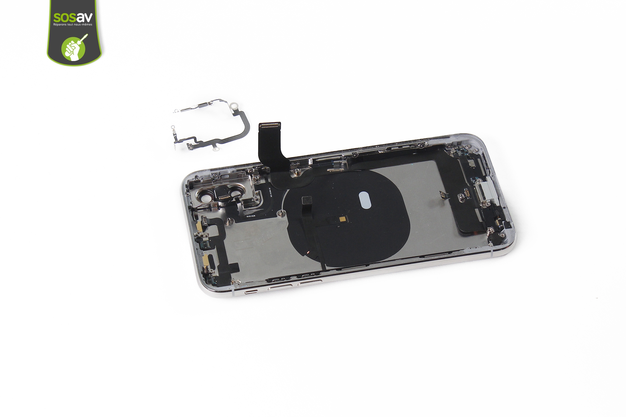

Saisissez l'antenne supérieure avec la pince et enlevez-la.
Etape 41
L'antenne supérieure droite  iPhone XS est désormais démontée.

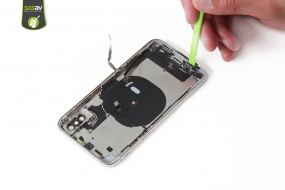

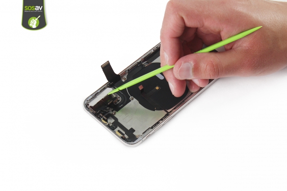

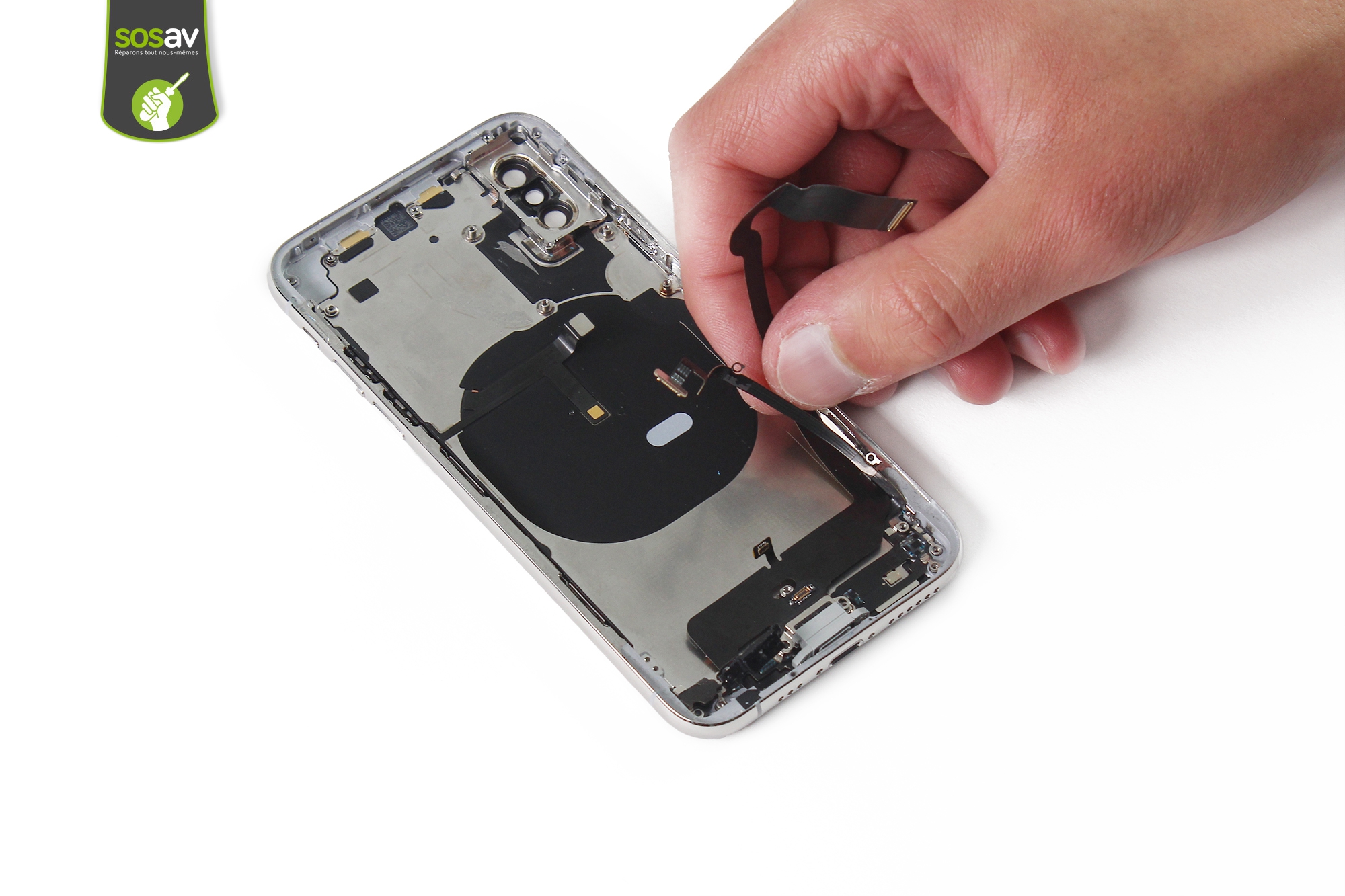

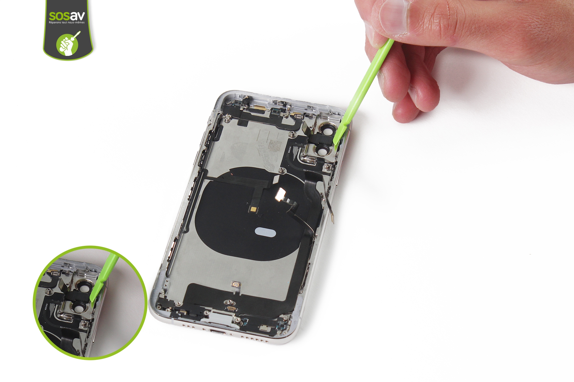

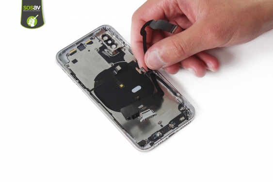

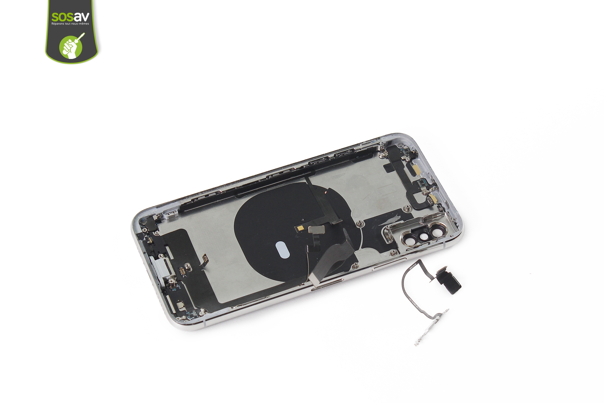

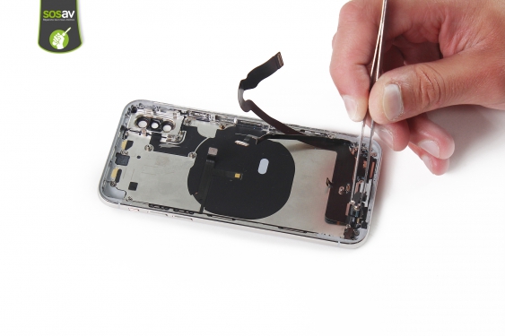

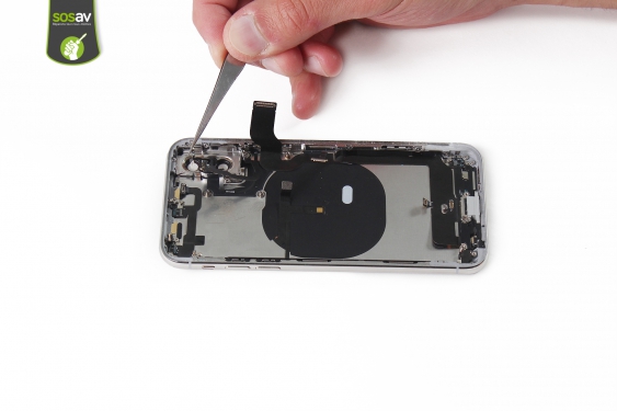

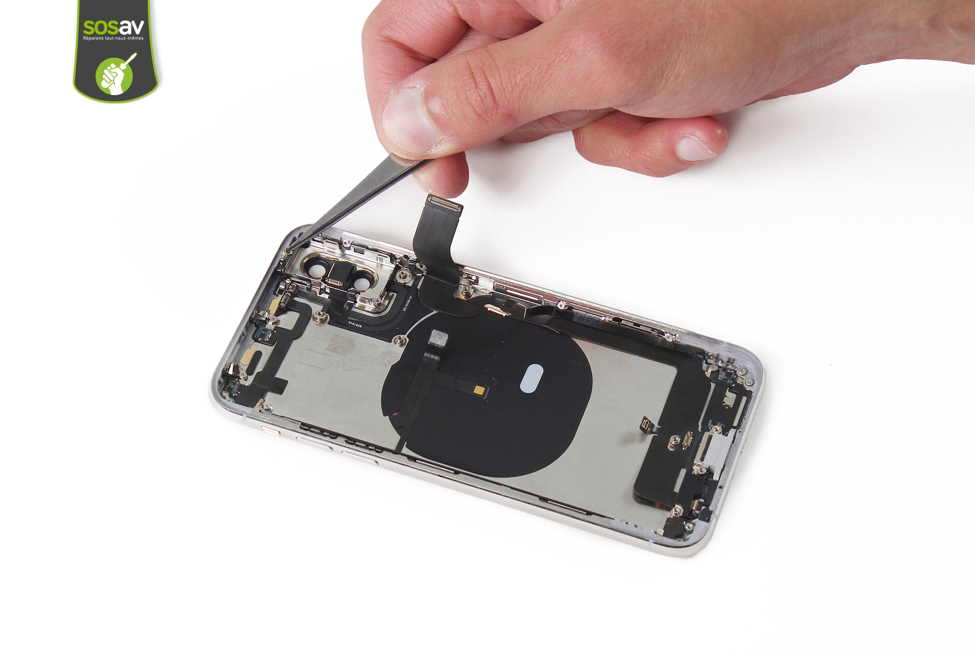

Sortez le flash de son logement à l'aide de la spatule en nylon.Décollez ensuite la nappe du chassis délicatement, toujours à l'aide de la spatule.
Etape 43

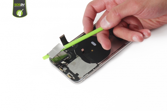

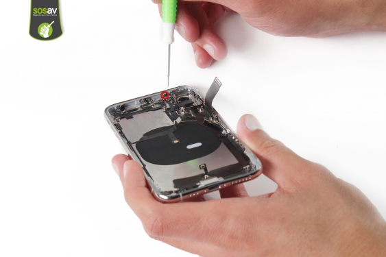

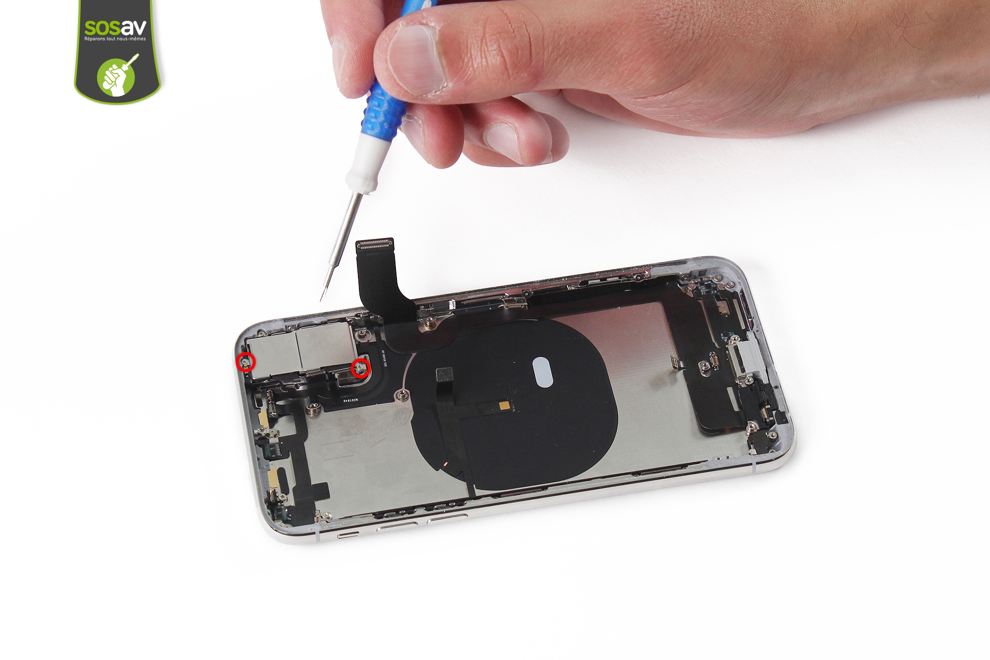

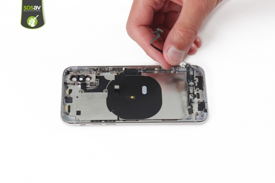

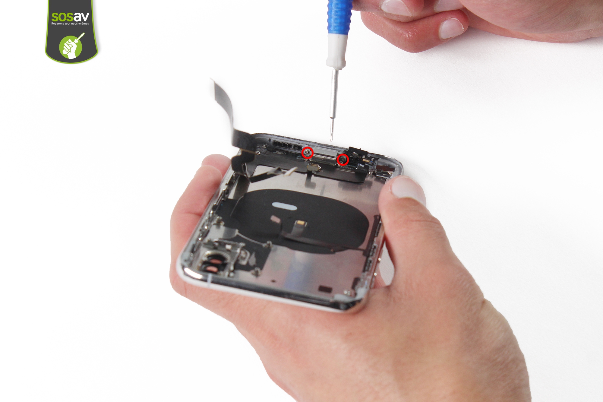

Dévissez ensuite les deux vis entourées en rouge maintenant la nappe power et flash.
Etape 44

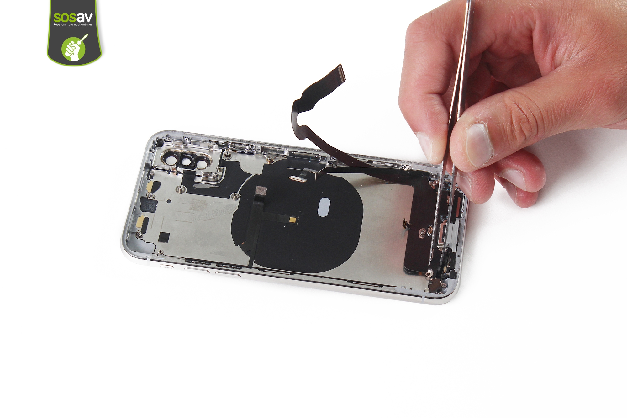

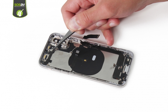

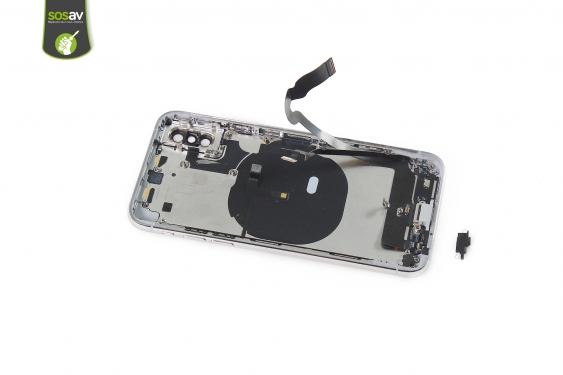

Saisissez ensuite la nappe et procédez à son retrait avec la pince.

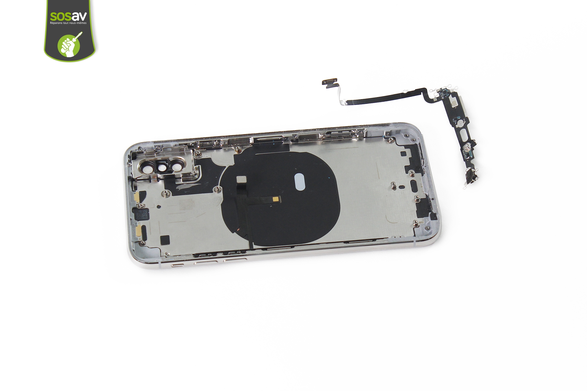

Etape 45
La nappe power flash iPhone XS est désormais démontée.

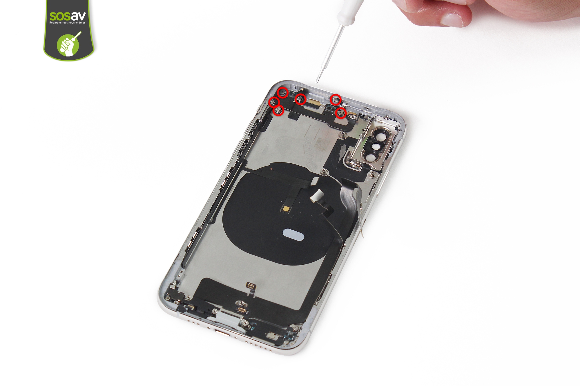

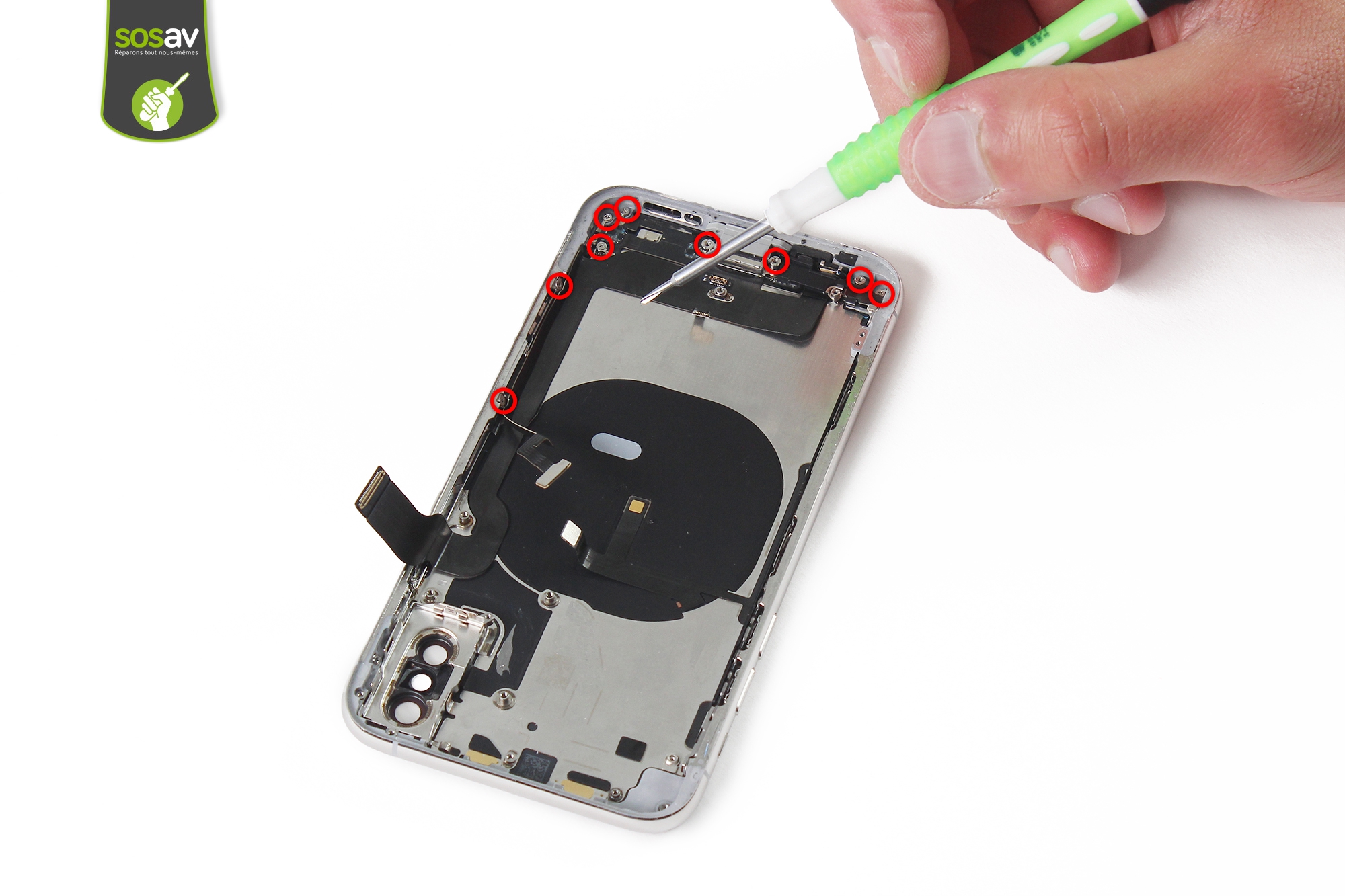

Dévissez ensuite les 6 vis entourées en rouge maintenant l'antenne supérieure gauche.
Etape 47

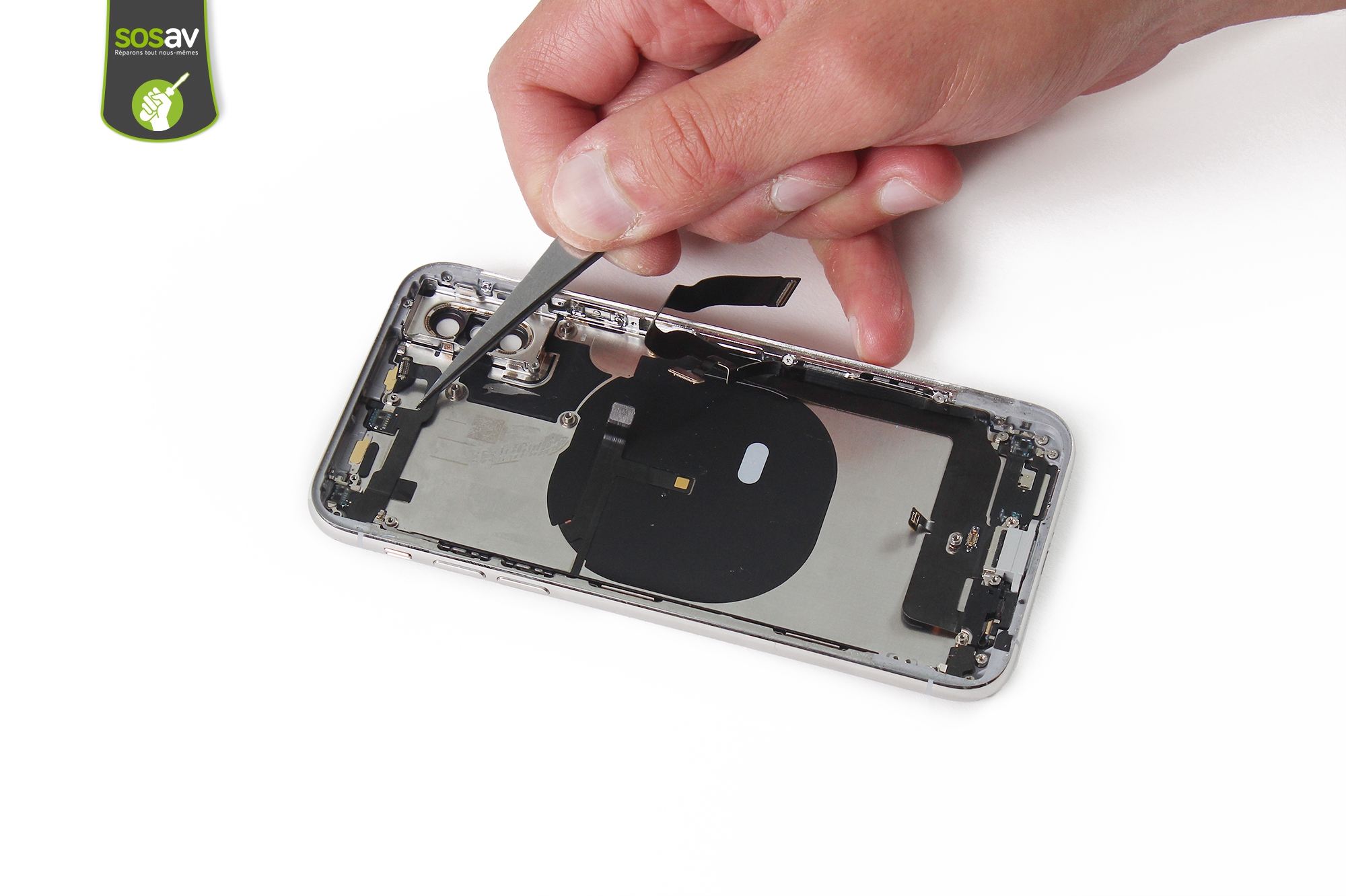

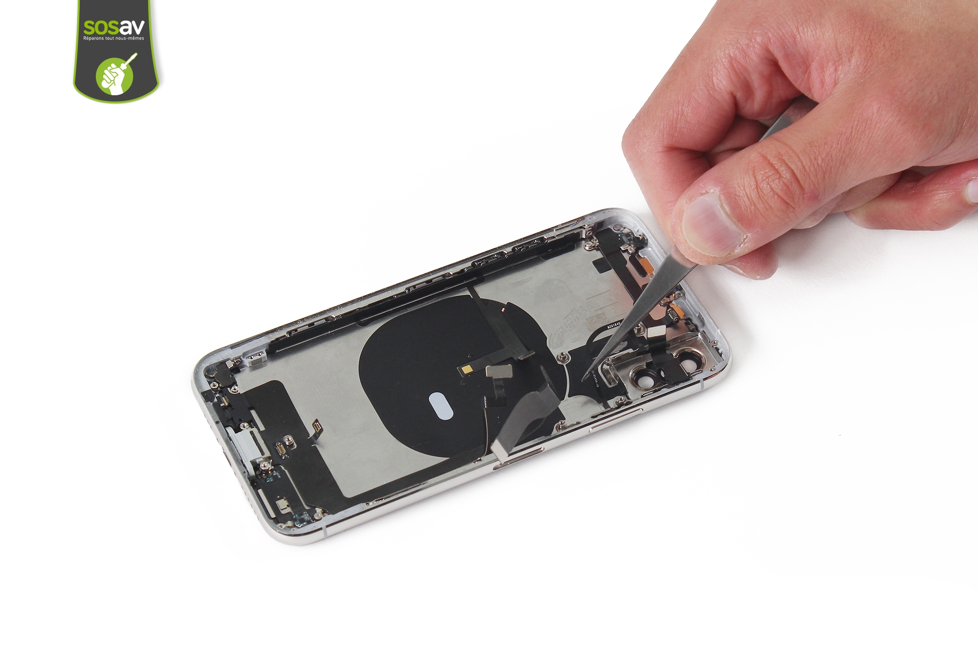

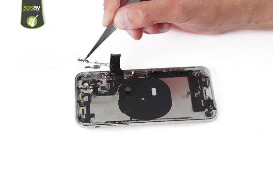

Prenez l'antenne supérieure avec la pince et extrayez-la.
Etape 48
L'antenne supérieure gauche iPhone XS est désormais démontée.

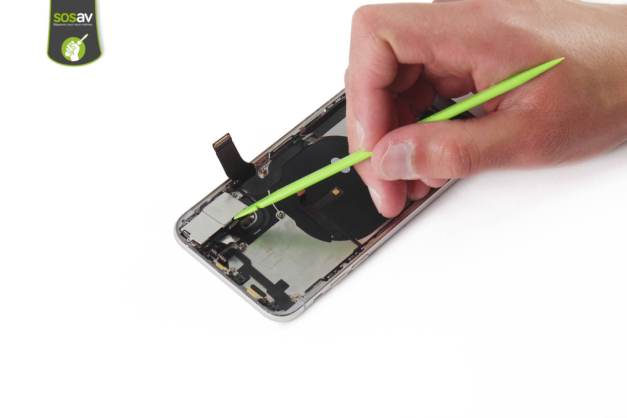

Dévissez toutes les vis entourées en rouge maintenant le connecteur de charge.
Etape 50

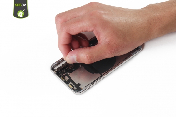

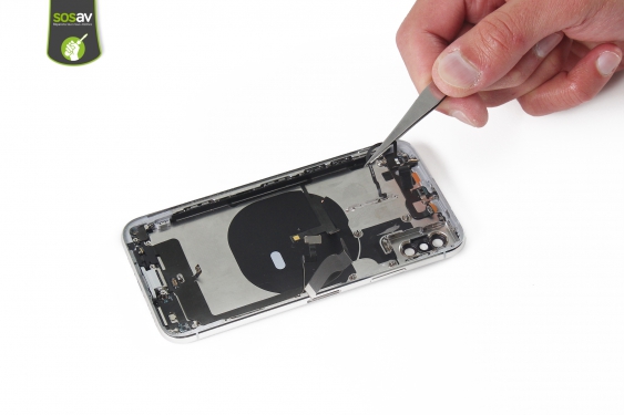

Saisissez l'élement plastique à l'aide de la pince et procédez à son retrait.
Etape 51

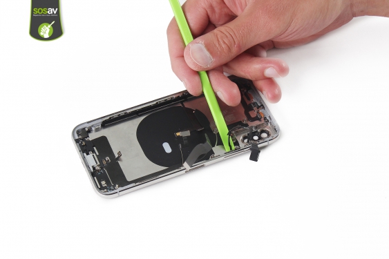

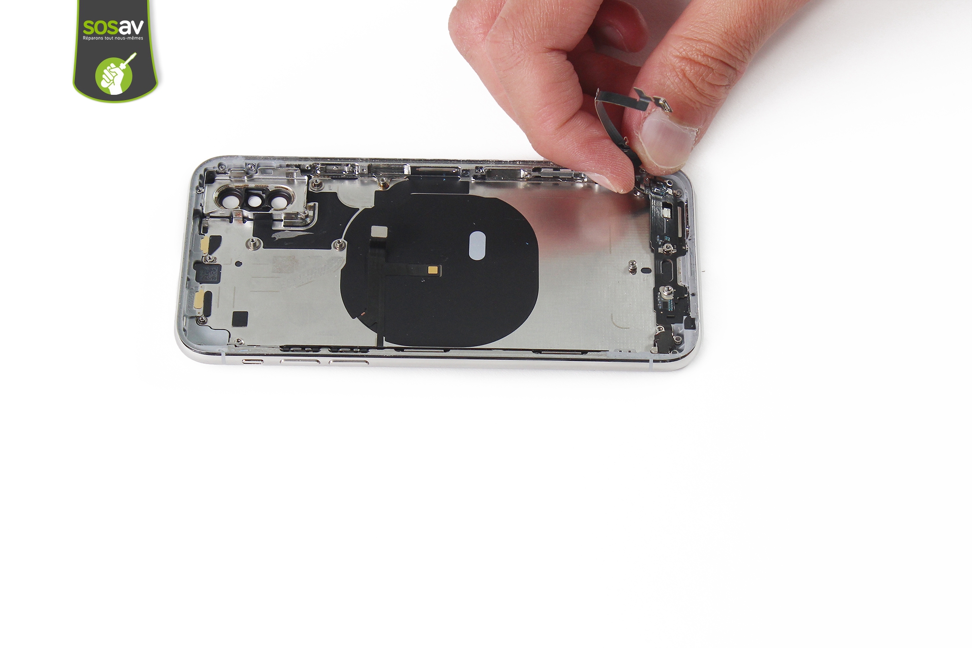

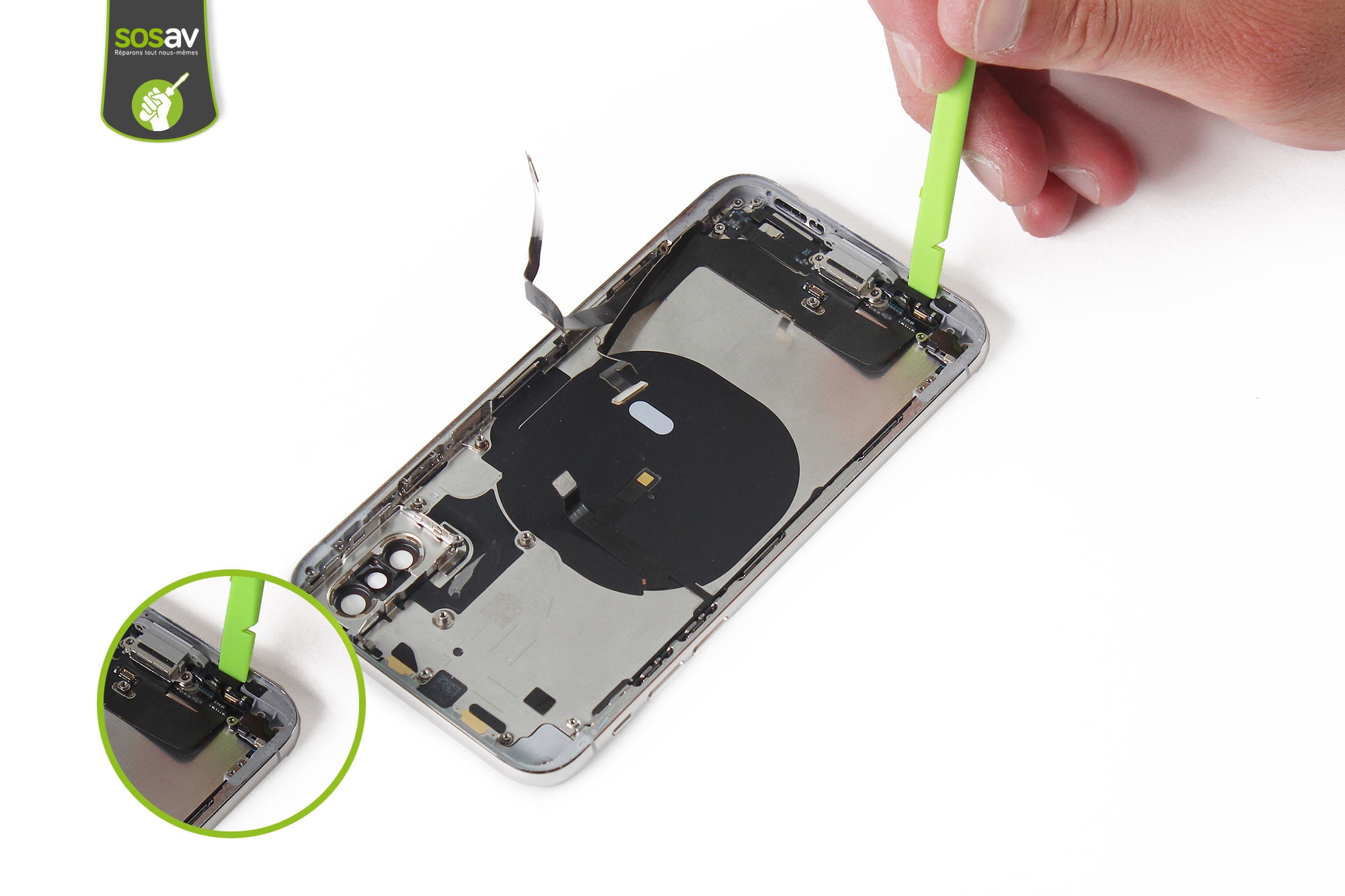

Sortez ensuite le support microphone de son logement à l'aide de la spatule en nylon.
Etape 52

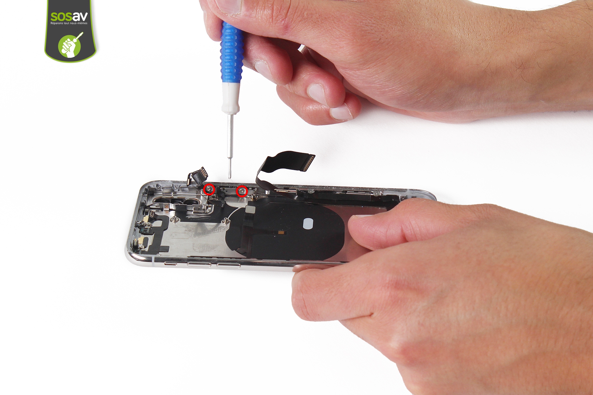

Dévissez les deux vis entourées en rouge maintenant le connecteur sur l'iPhone.
Etape 53

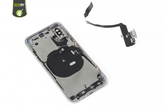

Saisissez le connecteur de charge et séparez-le du téléphone.
Etape 54

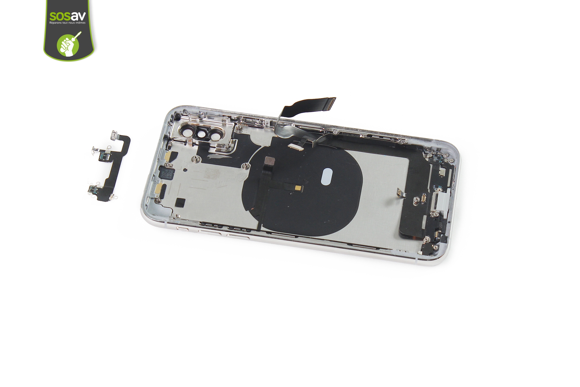

Saisissez l'antenne secondaire et procédez à son retrait.
Etape 55
Le châssis complet iPhone XS est désormais démonté.Procédez à son remplacement par un châssis neuf si cela est nécessaire.
