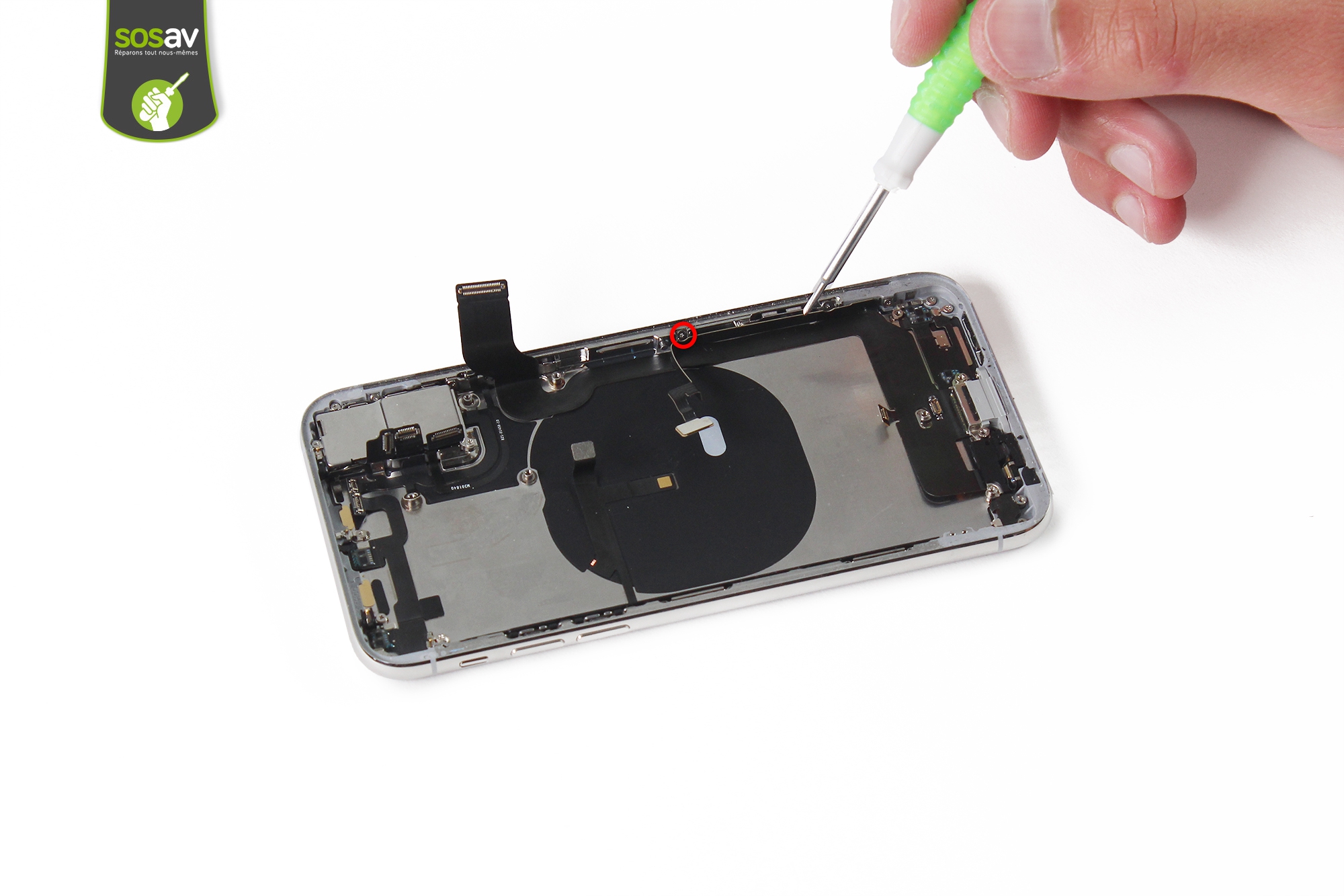

Dévissez toutes les vis entourées en rouge sur les 4 photos de cette étape.
Etape 37
Saisissez l'élement plastique à l'aide de la pince et procédez à son retrait.
Etape 38
Sortez ensuite le support microphone de son logement à l'aide de la spatule en nylon.
Etape 39

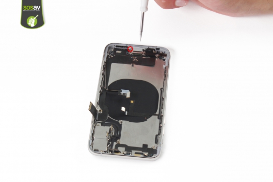

Dévissez les deux vis entourées en rouge maintenant le connecteur sur l'iPhone.
Etape 40
Saisissez le connecteur de charge et procédez à son retrait du téléphone.
Etape 41
Le connecteur de charge iPhone XS est désormais démonté.
Etape 42

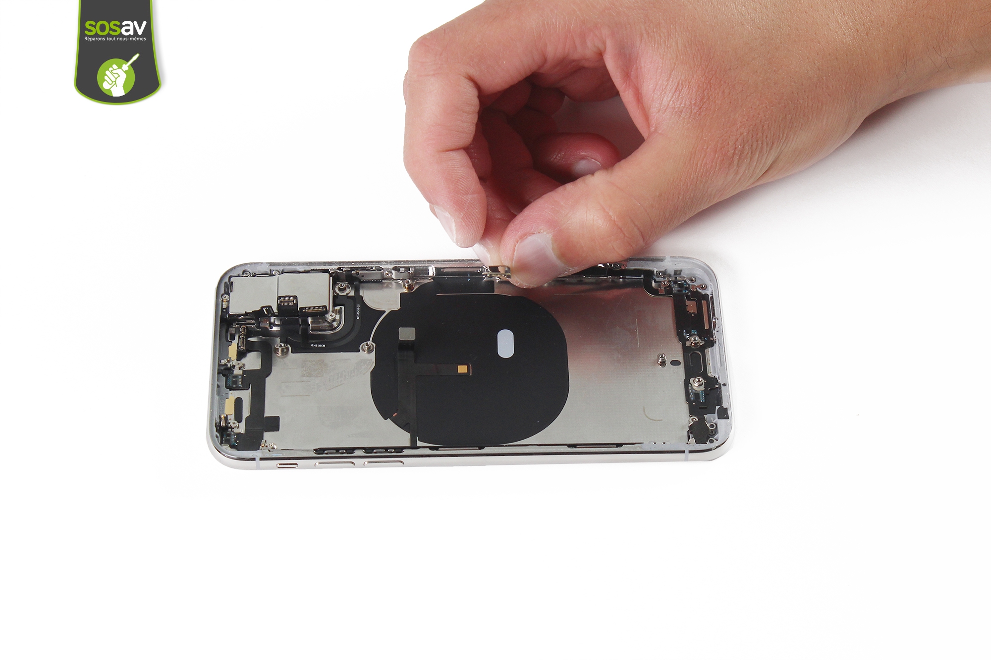

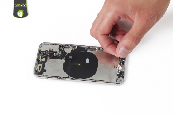

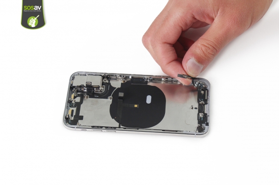

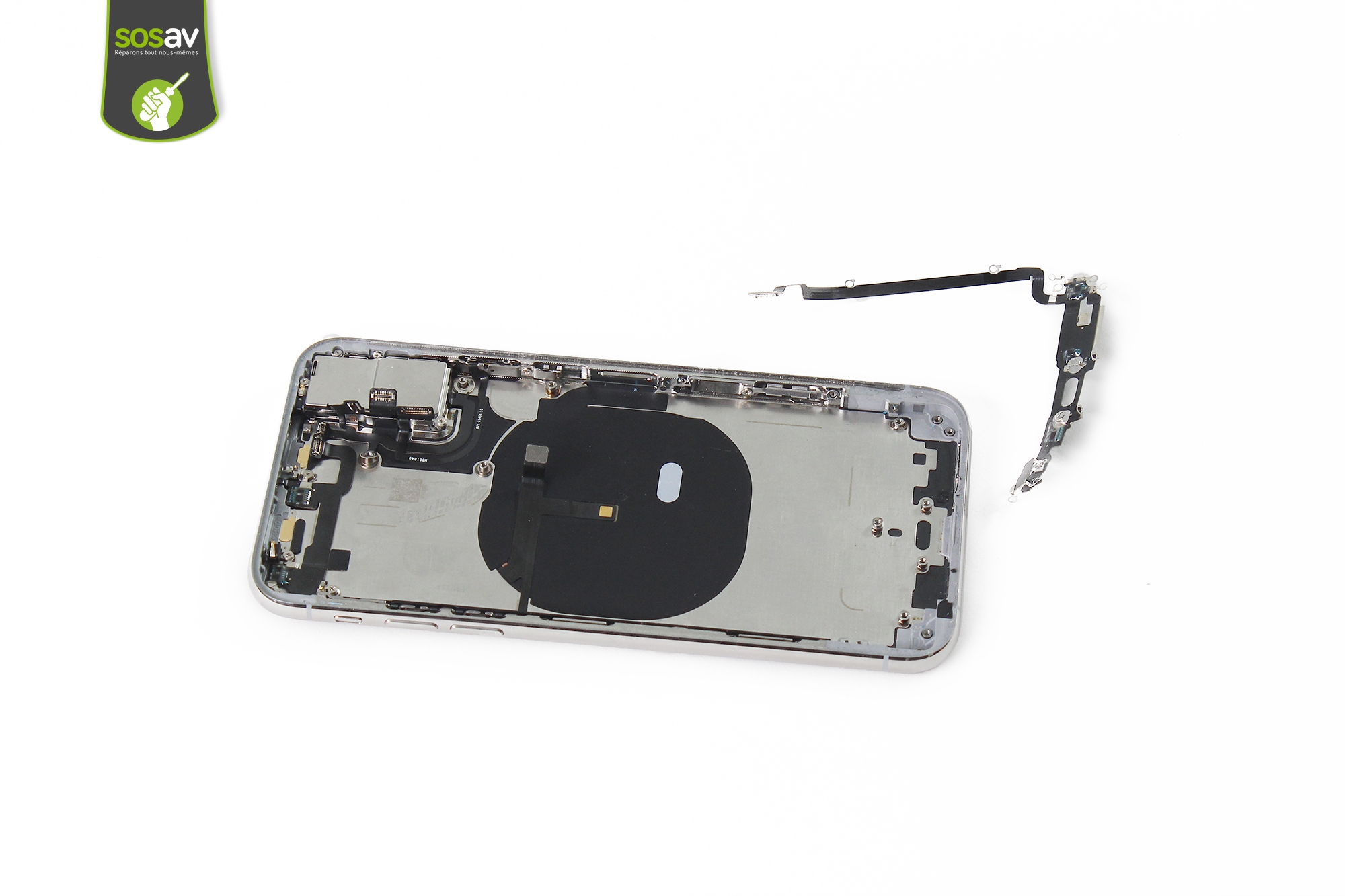

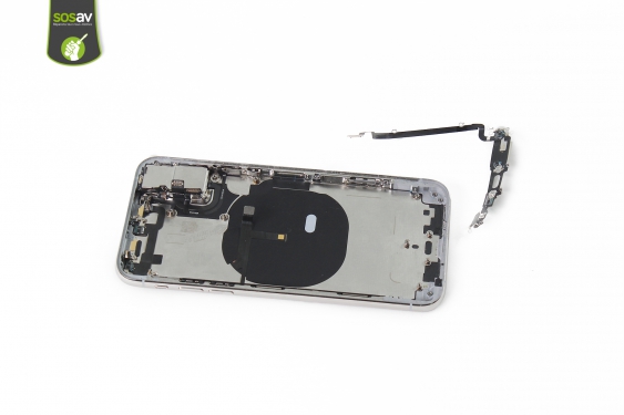

Saisissez l'antenne secondaire et enlevez-la.
Etape 43
L'antenne secondaire iPhone XS est désormais démontée.Procédez à son remplacement par une antenne neuve si cela est nécessaire.
