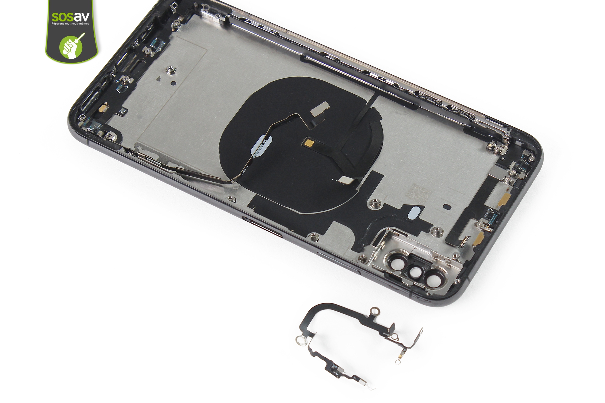

Dévissez la vis entourée en rouge maintenant la nappe antenne supérieure droite.
Etape 40
Saisissez ensuite l'antenne et extrayez-la.
Etape 41
L'antenne supérieure droite iPhone XS Max est désormais démontée.Procédez à son remplacement par une antenne neuve si cela est nécessaire.
Pour remonter votre iPhone XS Max suivez ce guide en sens inverse.
