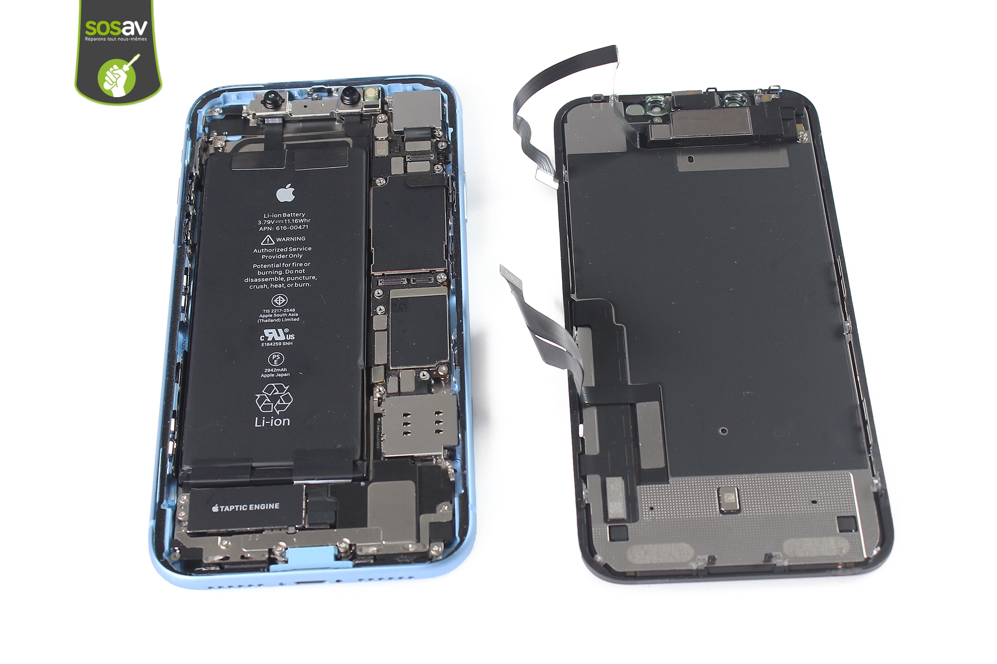

Saisissez l'écran et ouvrez-le comme un livre.
Ne retirez pas complètement l'écran. Une nappe le retient encore à la carte mère.

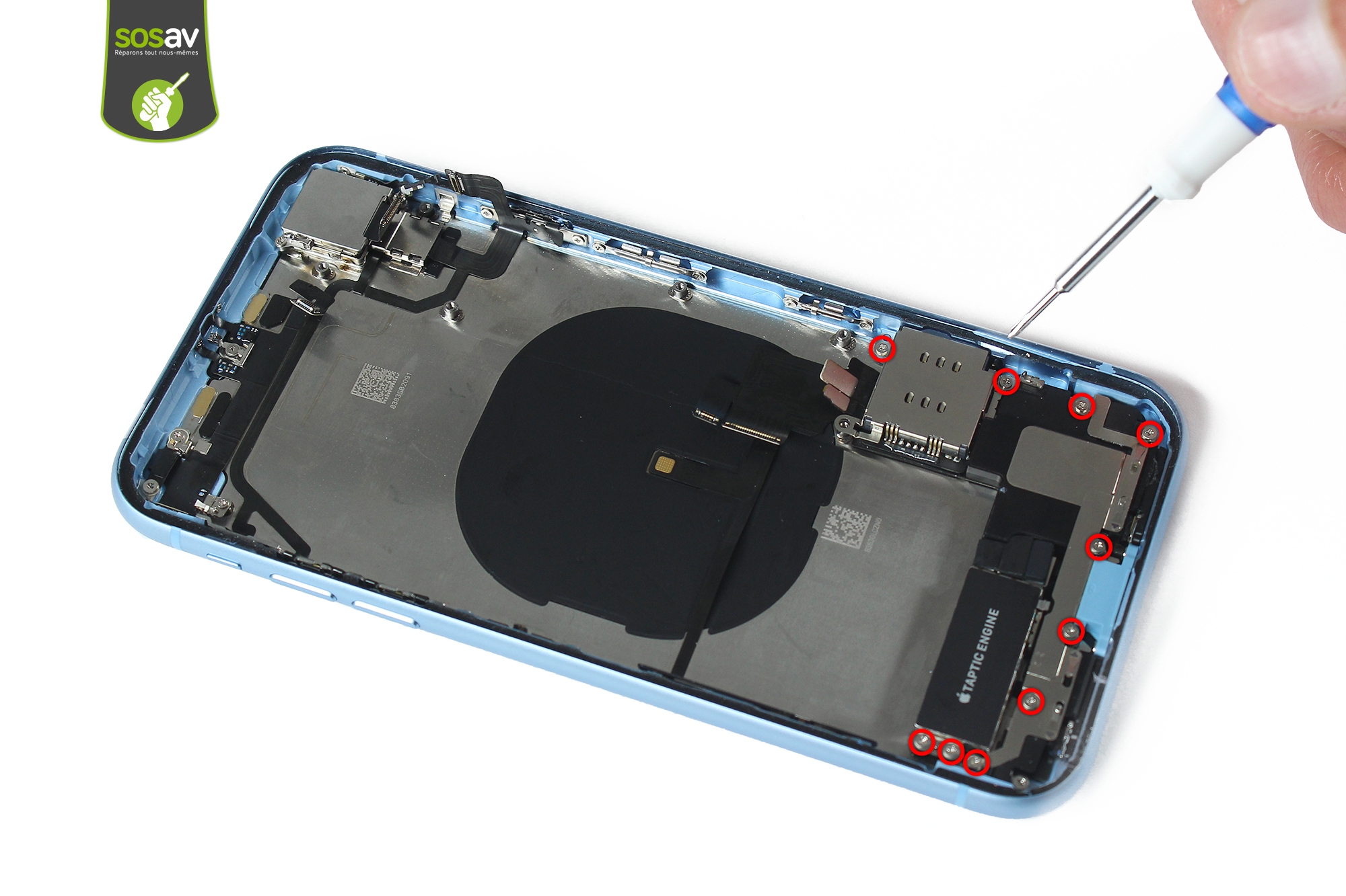

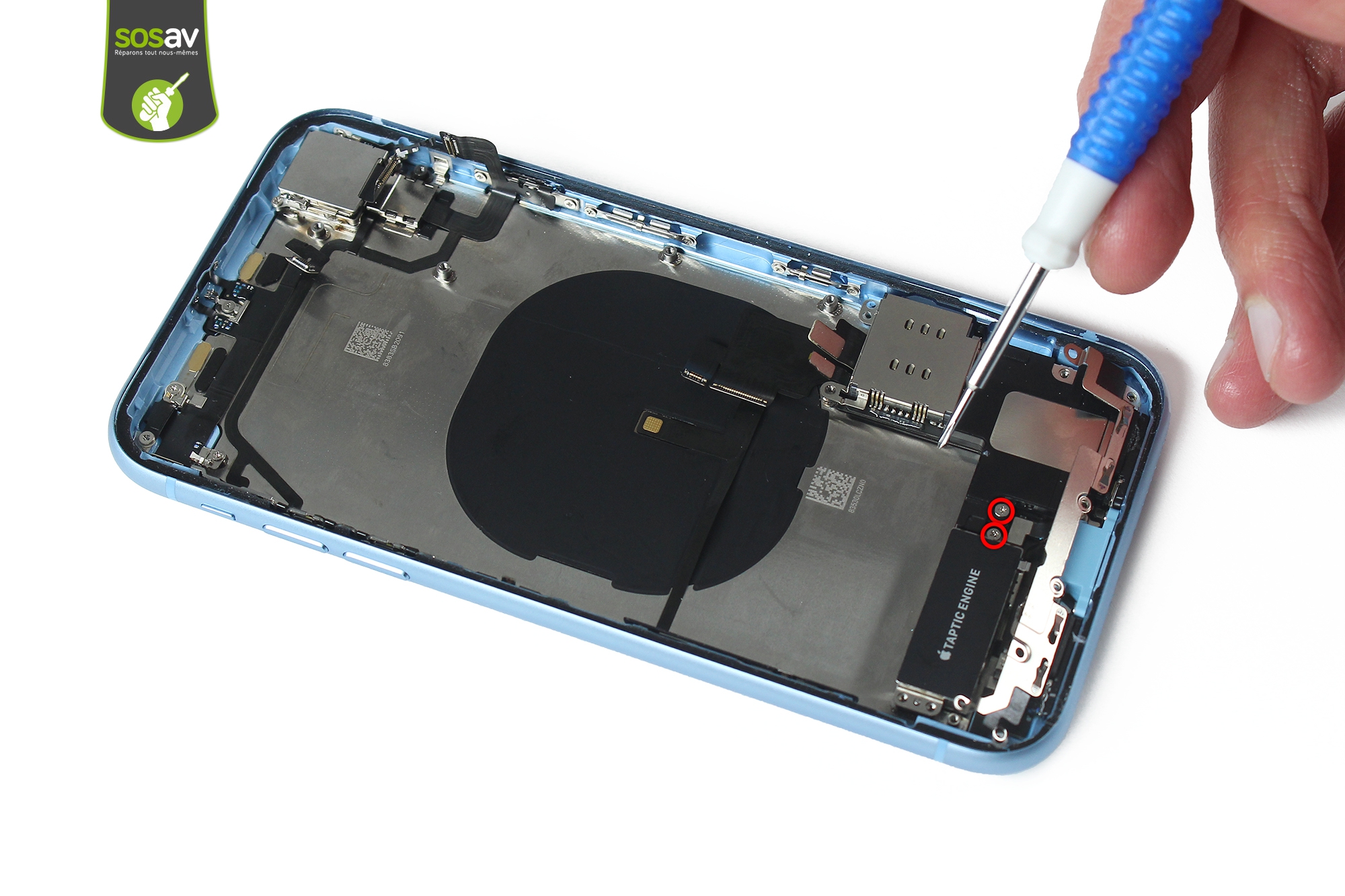

Reprenez le tournevis cruciforme pour dévisser les 10 vis entourées en rouge.Puis délogez le cache des vis avec la spatule en nylon.

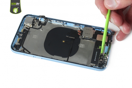

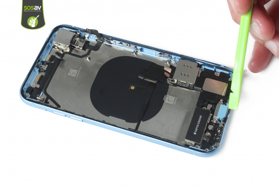

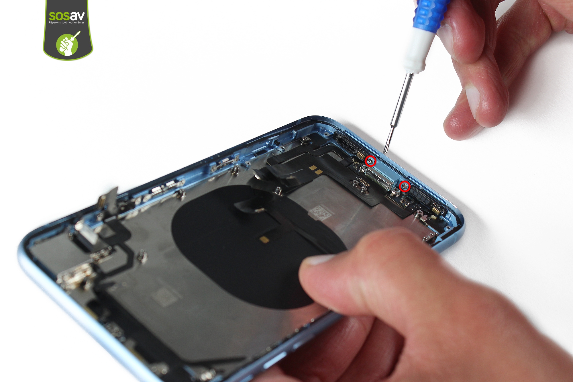

Avec le tournevis curciforme, dévissez les 2 vis entourées en rouge (Photo 1).Basculez ensuite délicatement l'antenne principale à 90° grâce à la spatule en nylon.

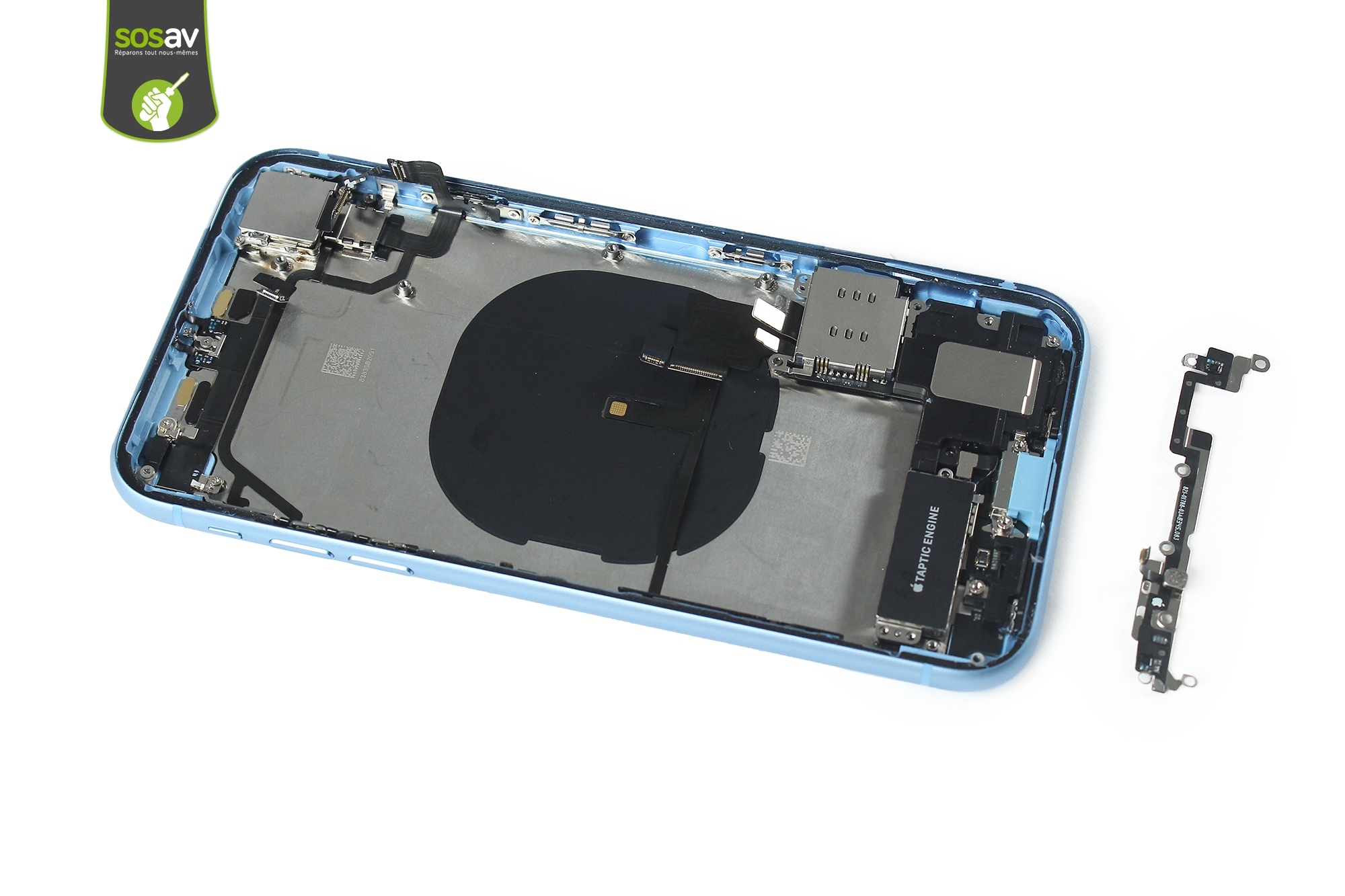

Déconnectez ensuite le vibreur / taptic engine.Puis déclipsez le connecteur de l'antenne principale qui est désormais visible.Toujours avec la spatule en nylon, soulevez l'antenne principale.
L'antenne principale iPhone XR est déposée.

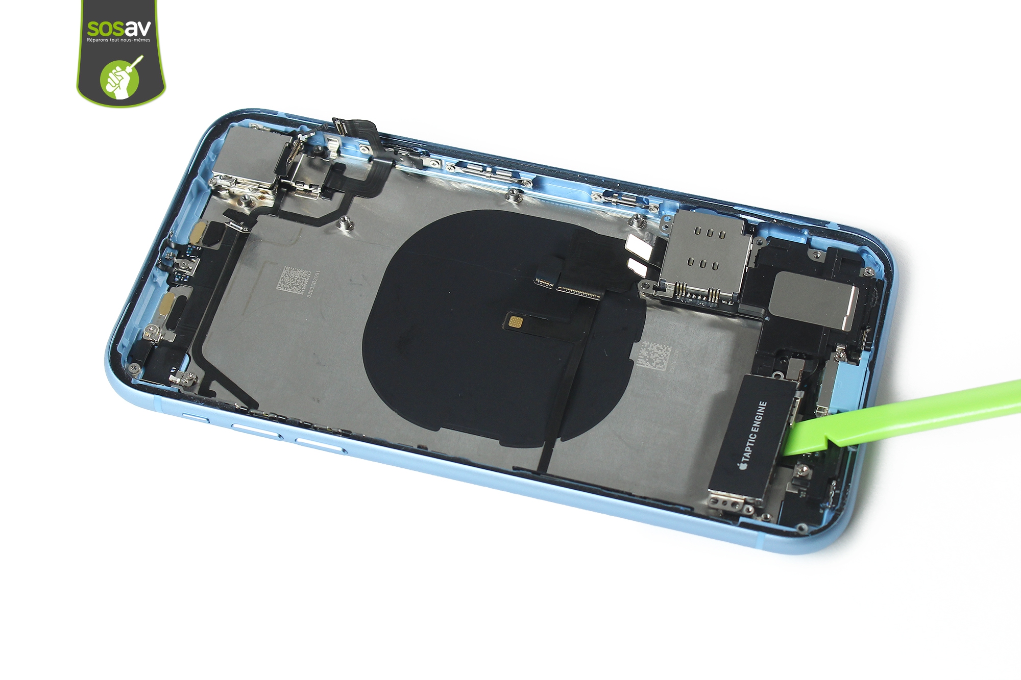

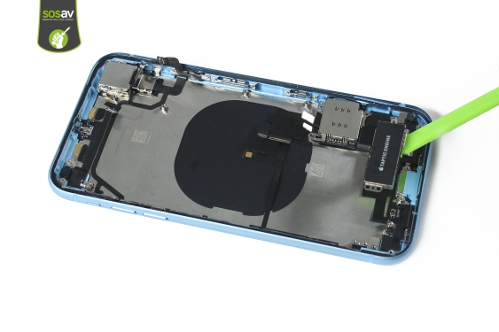

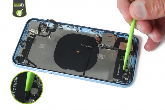

Etape 24

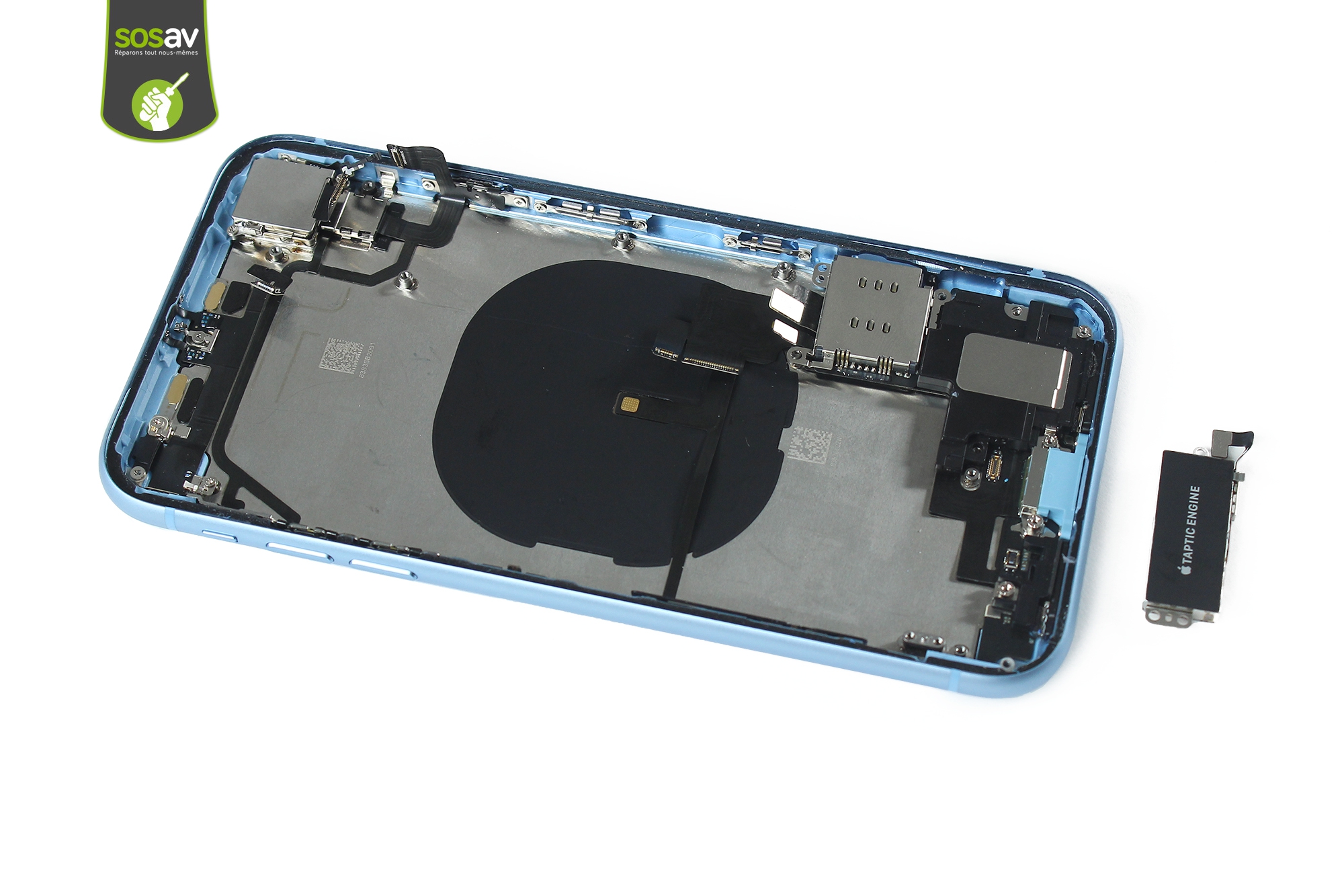

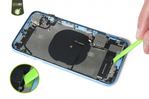

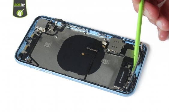

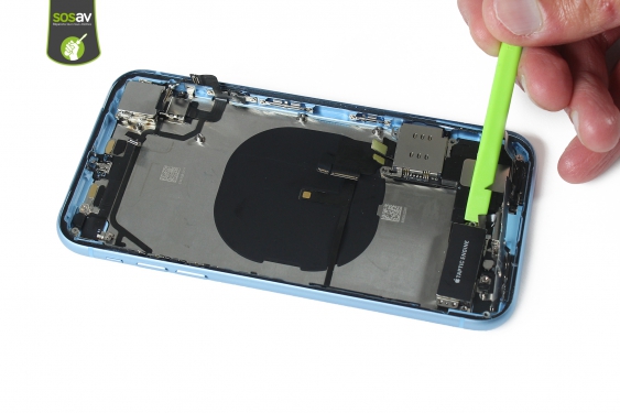

Introduisez la spatule en nylon sous le vibreur pour le sortir de son emplacement.
Etape 25
Le vibreur / taptic engine iPhone XR est à présent déposé.

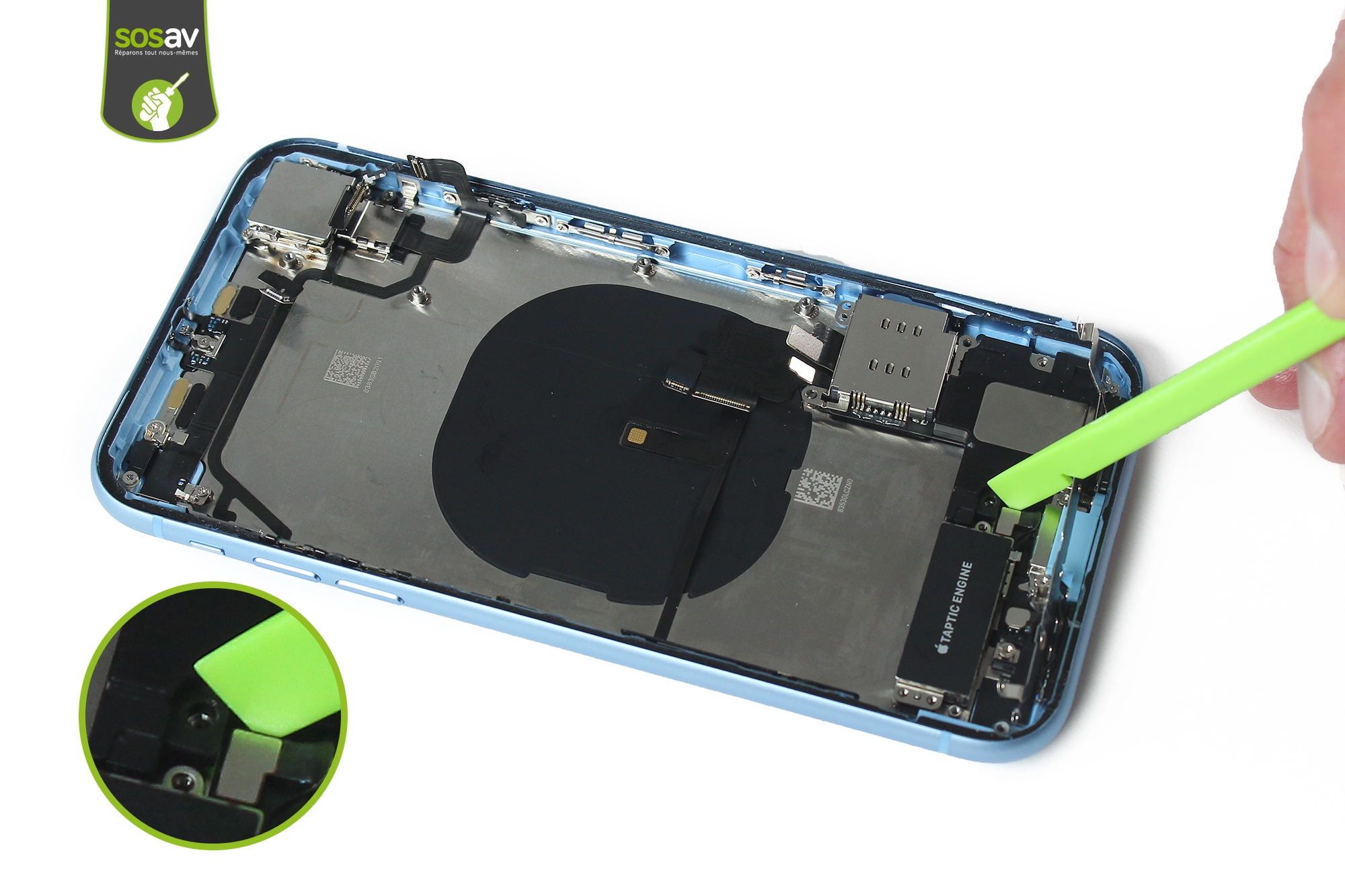

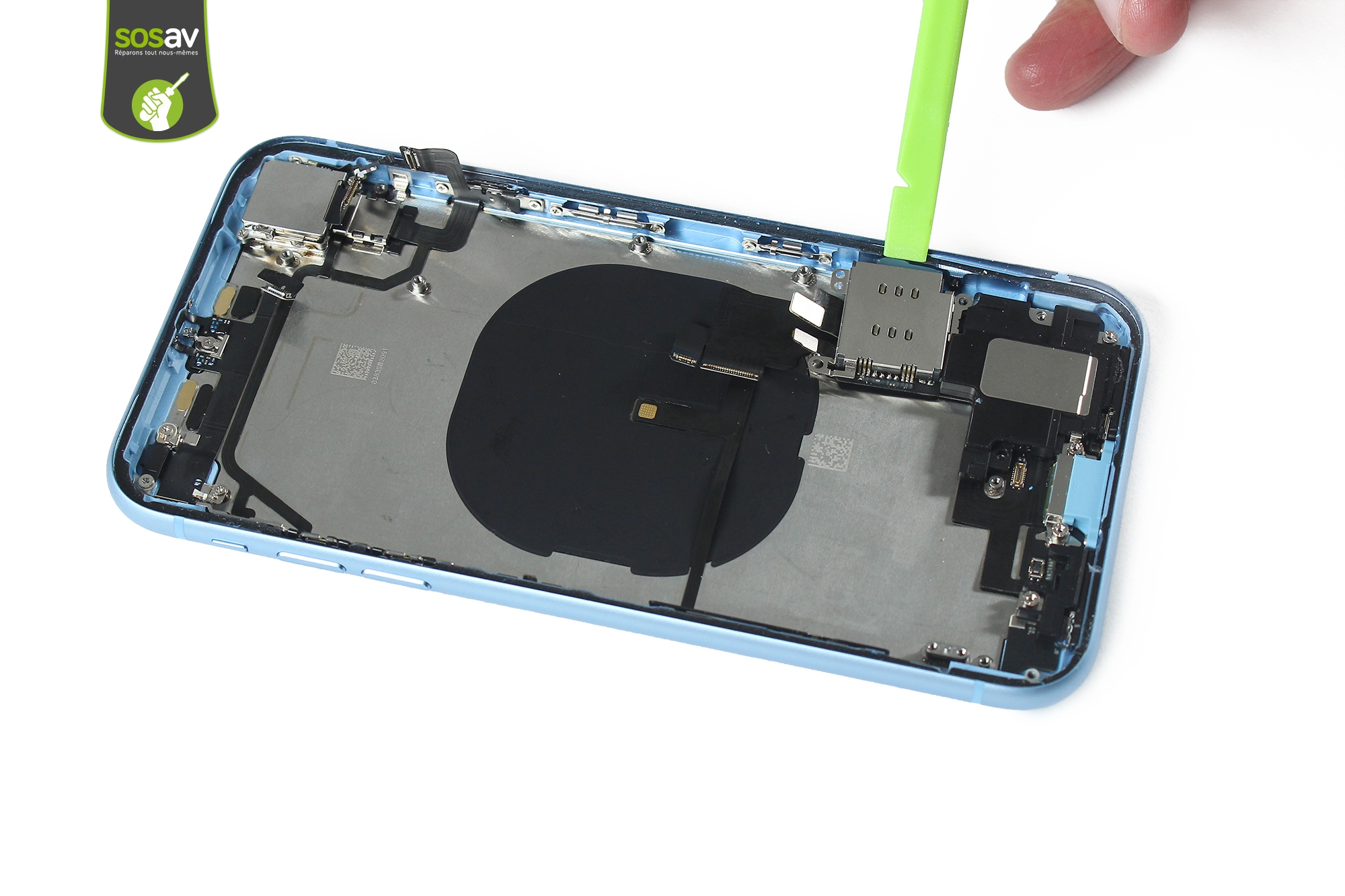

Etape 26

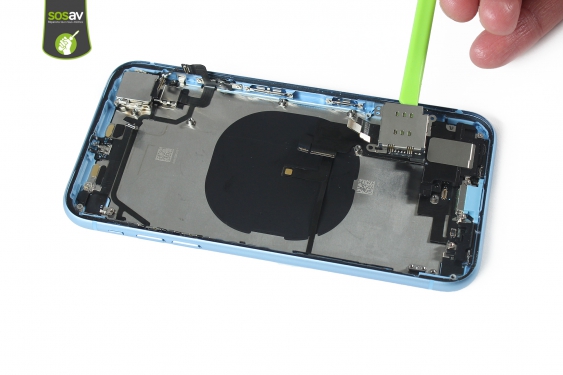

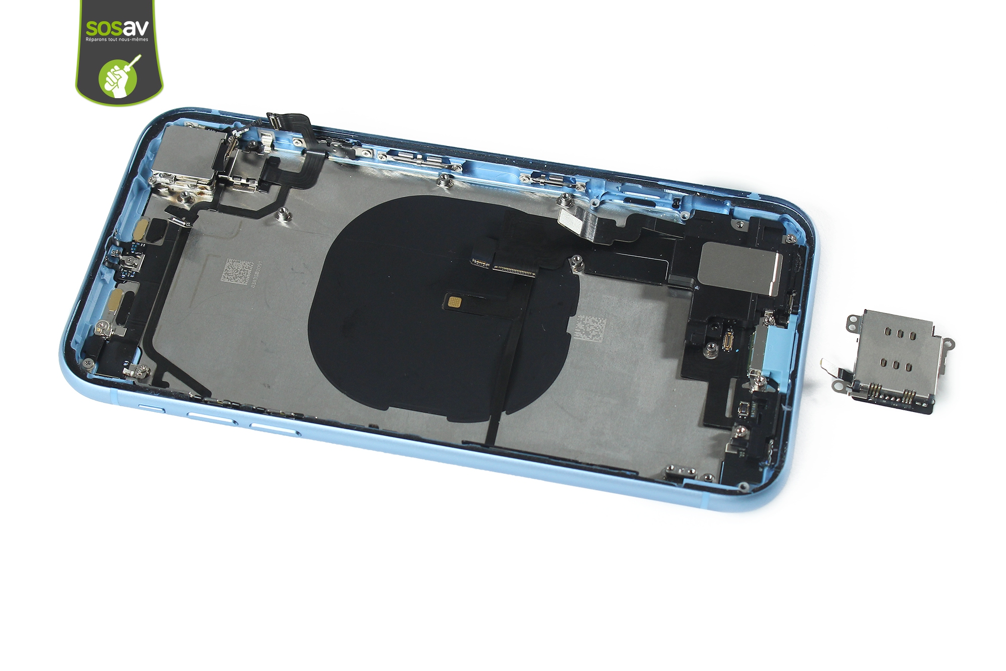

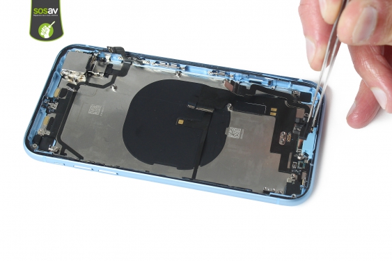

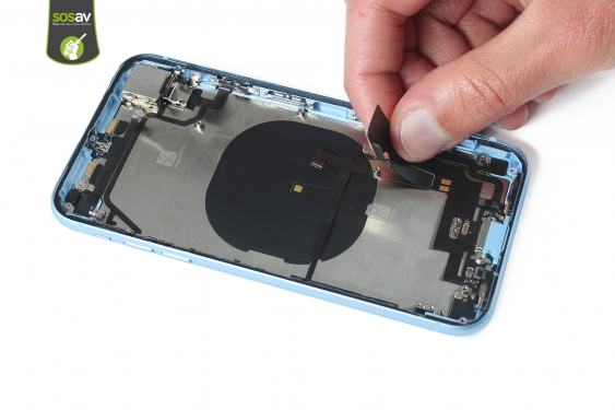

Conservez la spatule en nylon afin de déloger le lecteur SIM.
Etape 27

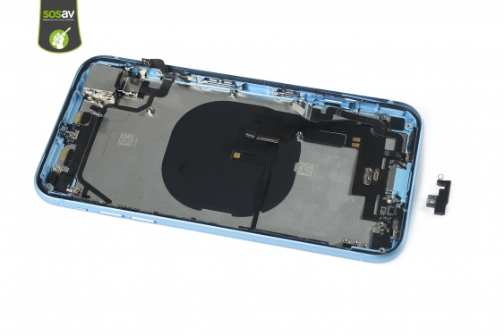

Le lecteur SIM iPhone XR est maintenant démonté.

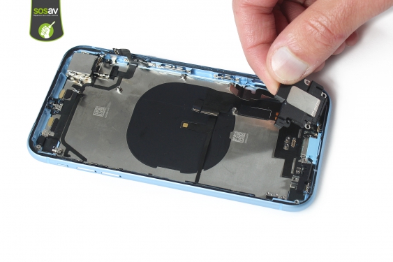

Etape 28

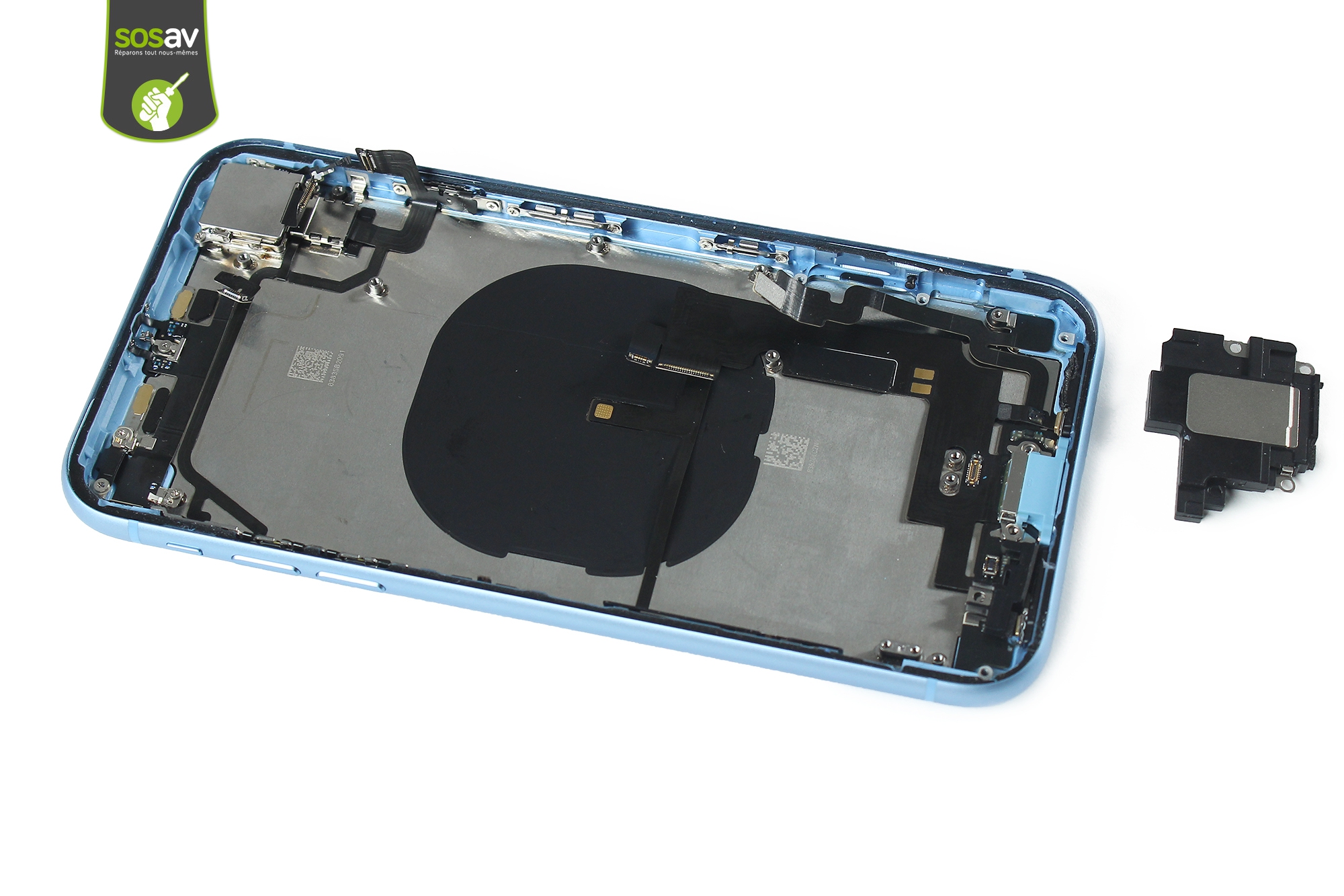

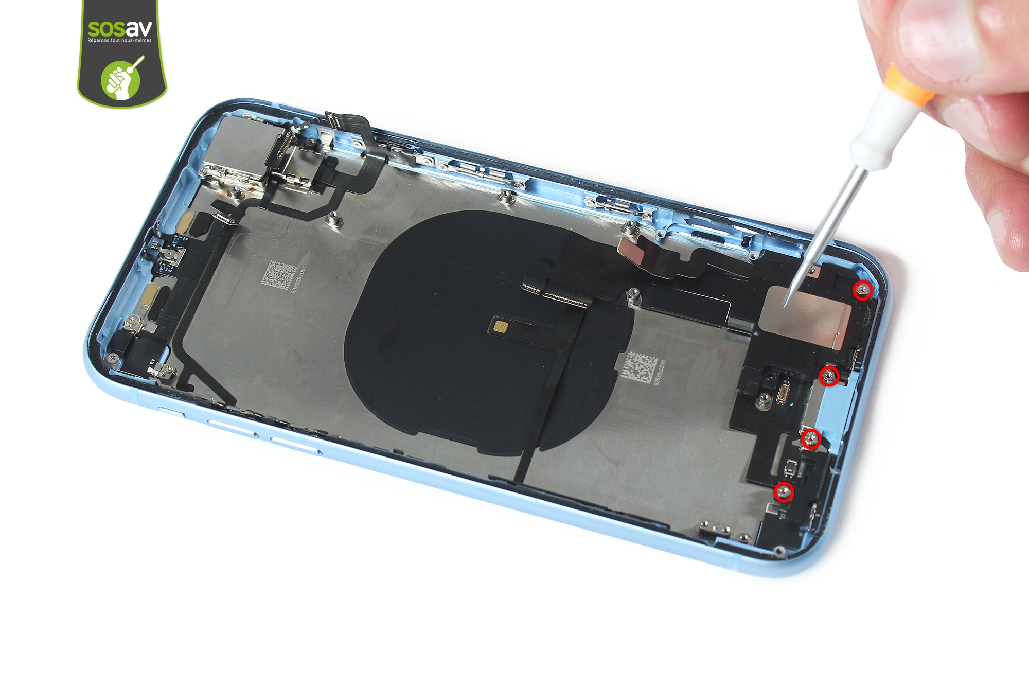

Continuez avec le tournevis plat afin de dévisser les 4 vis entourées en rouge.Le haut-parleur externe est désormais libre d'accès. Retirez-le délicatement.
Etape 29
Le haut-parleur externe iPhone XR est démonté.

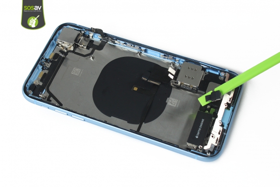

Etape 30

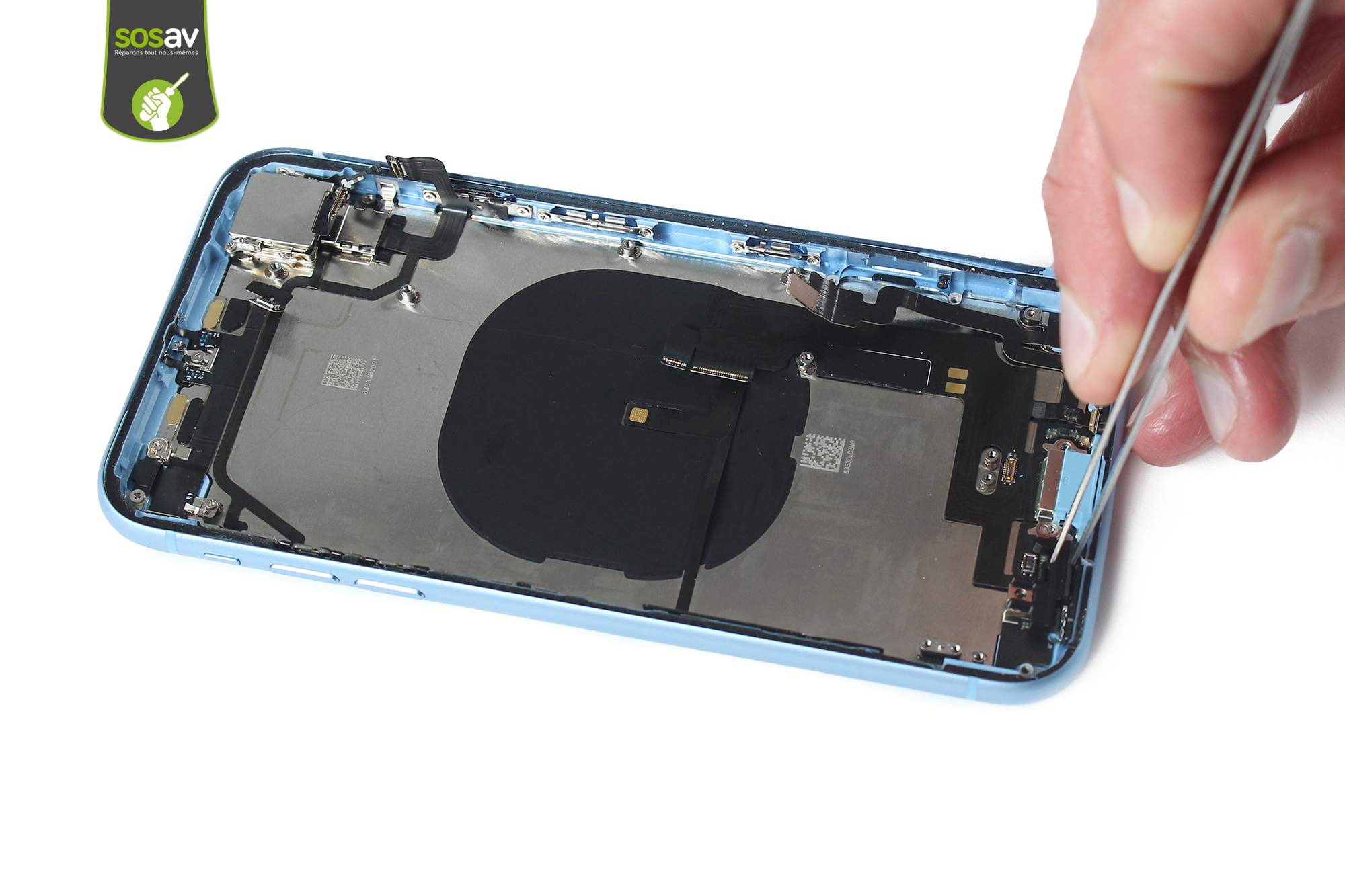

Poursuivez avec la pince afin de retirer l'élément de maintien.

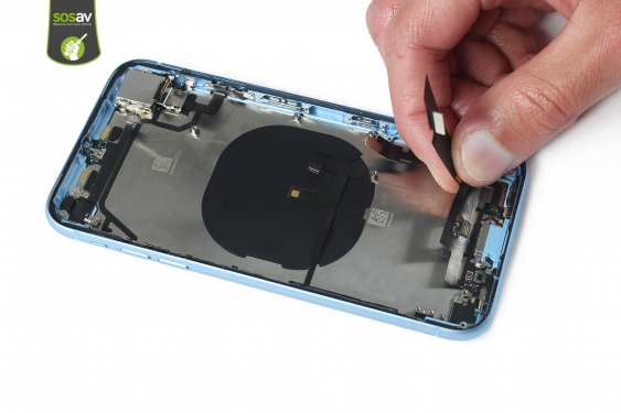

Etape 31

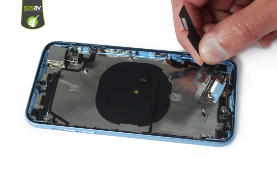

De nouveau avec le tournevis cruciforme, dévissez le 2 vis entourées en rouge. (Photo 1)Vous pouvez ensuite décollez délicatement la nappe du connecteur de charge du châssis.

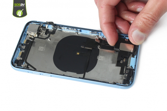

Etape 32

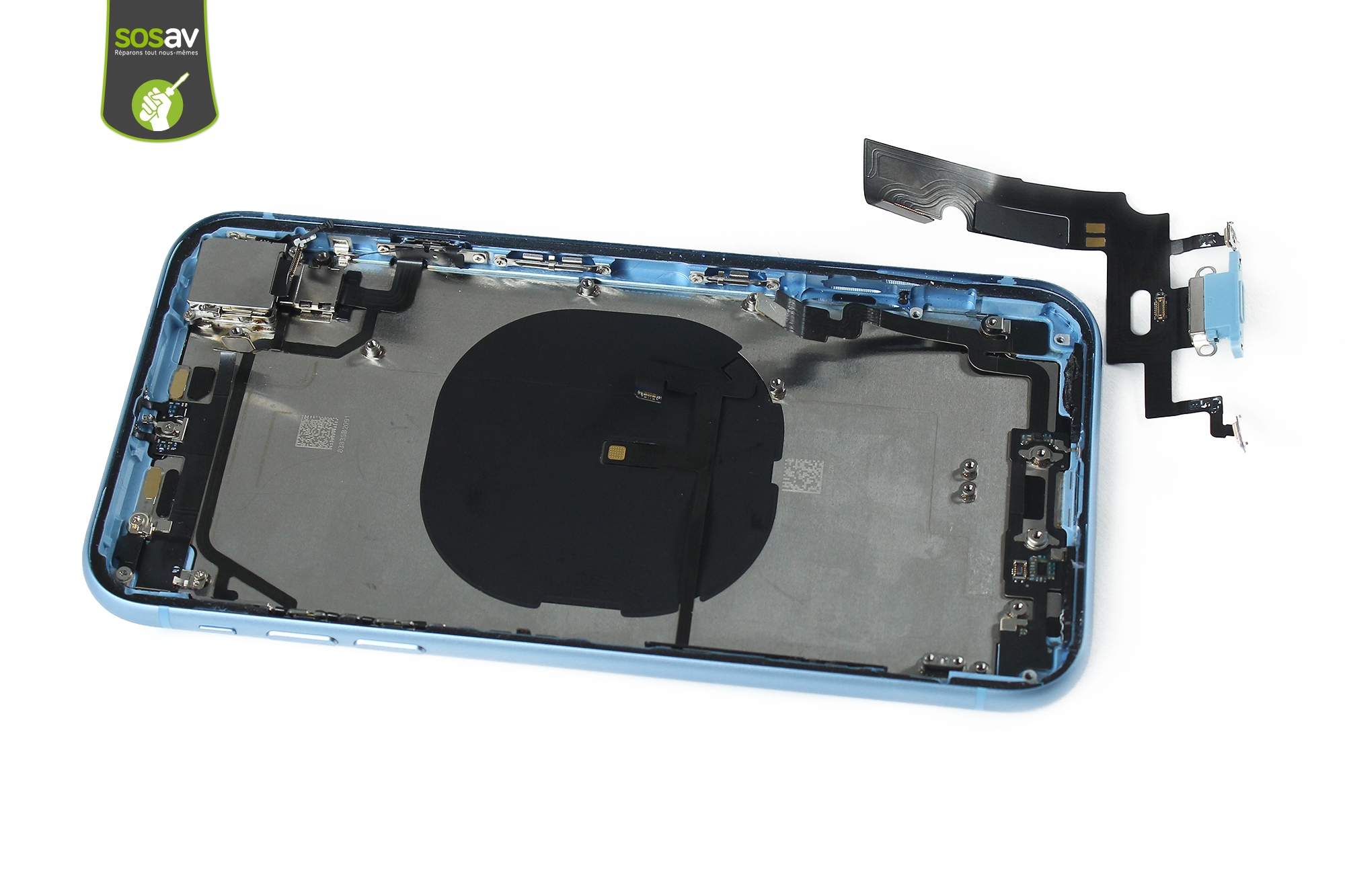

Votre connecteur de charge iPhone XR est à présent démonté.En cas de problème de charge, remplacez-le par un connecteur de charge neuf.
