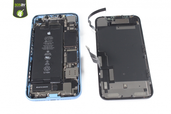

Saisissez l'écran et ouvrez-le comme un livre.
Ne retirez pas complètement l'écran. Une nappe le retient encore à la carte mère.
Prenez le tournevis Tri-Wing pour retirer les 8 vis entourées en rouge. Utilisez ensuite la pince pour extraire les plaques de protection des nappes.
Commencez par déconnecter la batterie avec la spatule en nylon.Continuez en déconnectant les deux nappes de l'écran. Faites de même avec la nappe du capteur proximité en haut.
Votre écran iPhone XR est partiellement démonté.

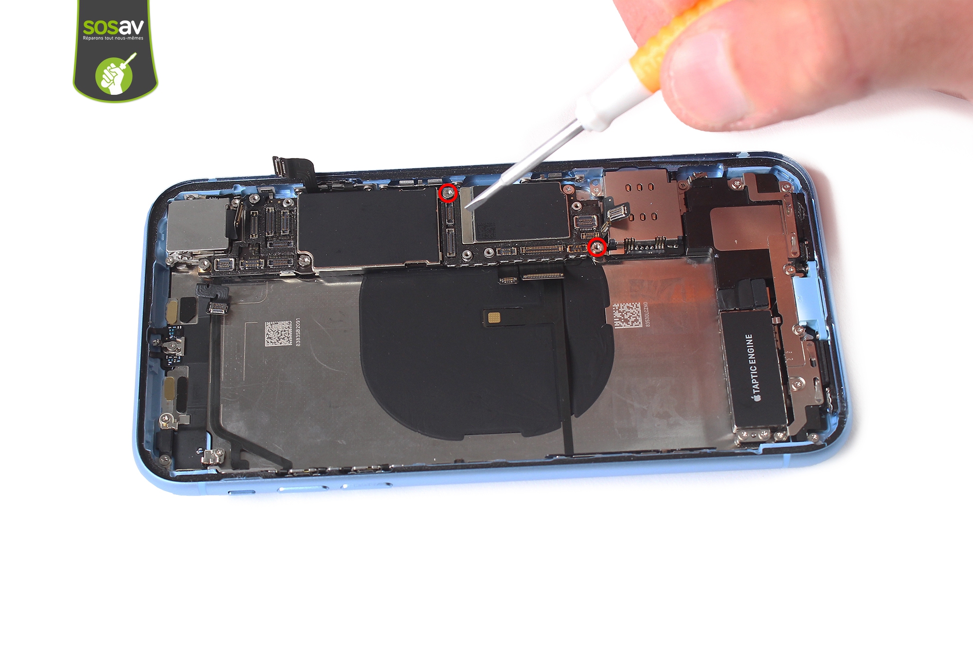

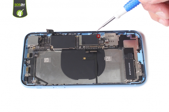

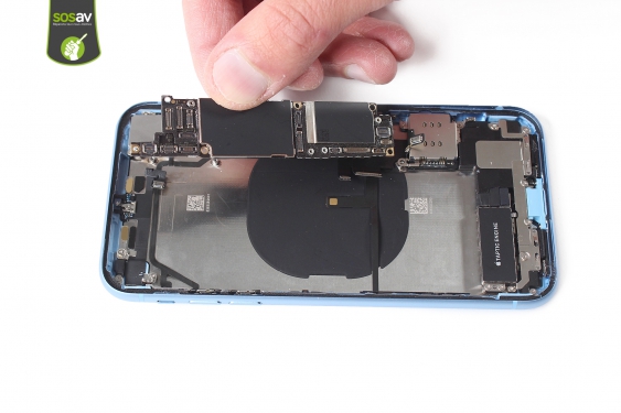

Utilisez le tournevis plat afin de dévisser les 2 vis entourées en rouge. (Photo 1)
Puis dévissez la vis cruciforme également entourée en rouge (Photo 2)
Ces vis maintiennent la carte mère au châssis.

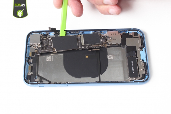

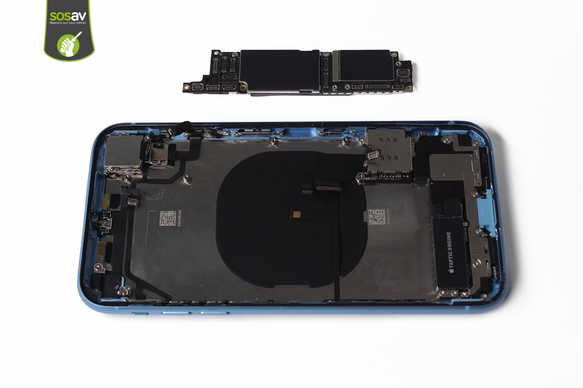

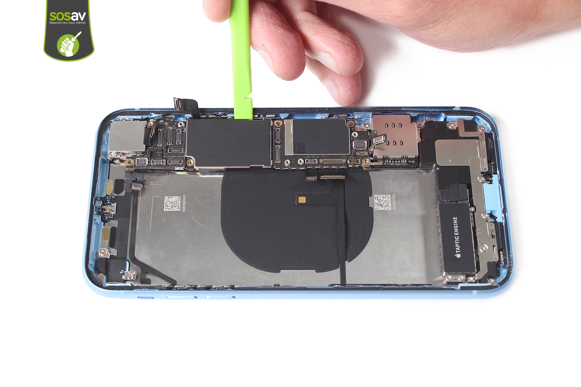

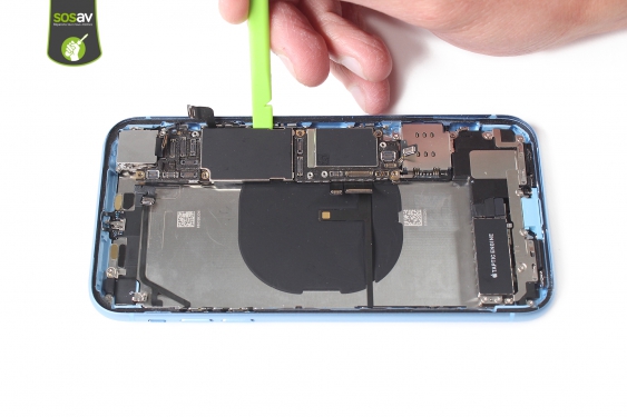

A présent, glissez la spatule en nylon sous la carte mère pour commencer à la retirer délicatement.
Votre carte mère iPhone XR est désormais démontée.

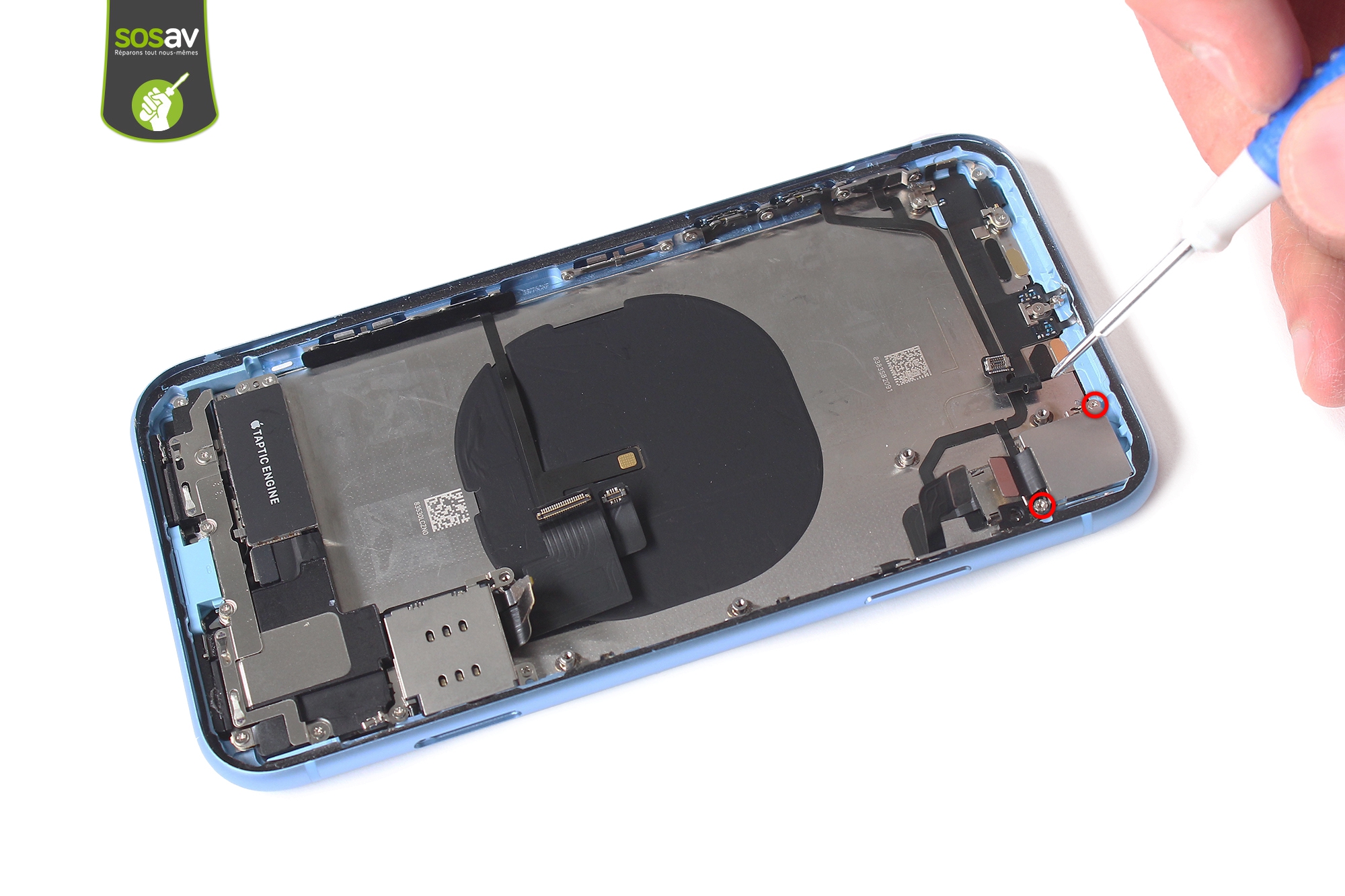

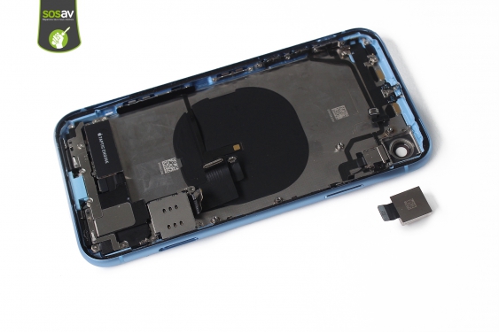

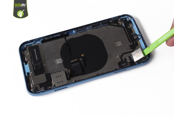

Utilisez de nouveau le tournevis cruciforme afin de dévisser le 2 vis entourées en rouge.Avec la pince, retirez le cache métallique.
Servez-vous de la spatule en nylon pour déloger délicatement la caméra arrière.La caméra arrière iPhone XR est désormais démontée.

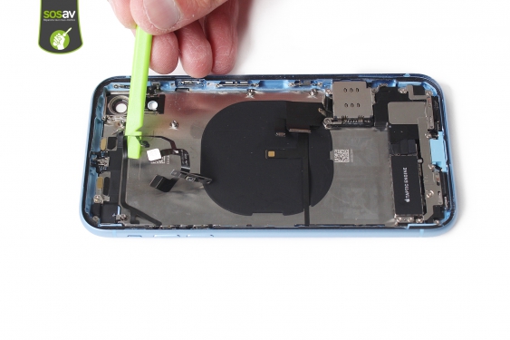

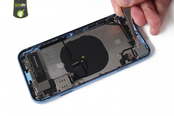

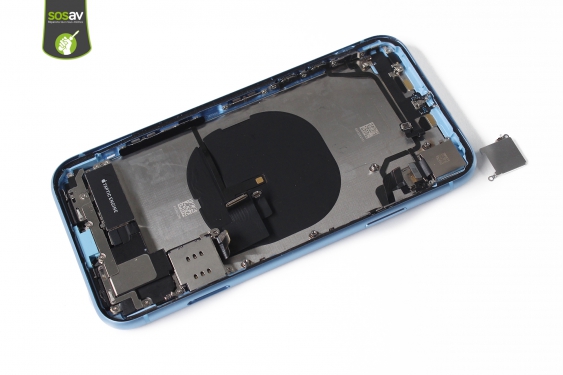

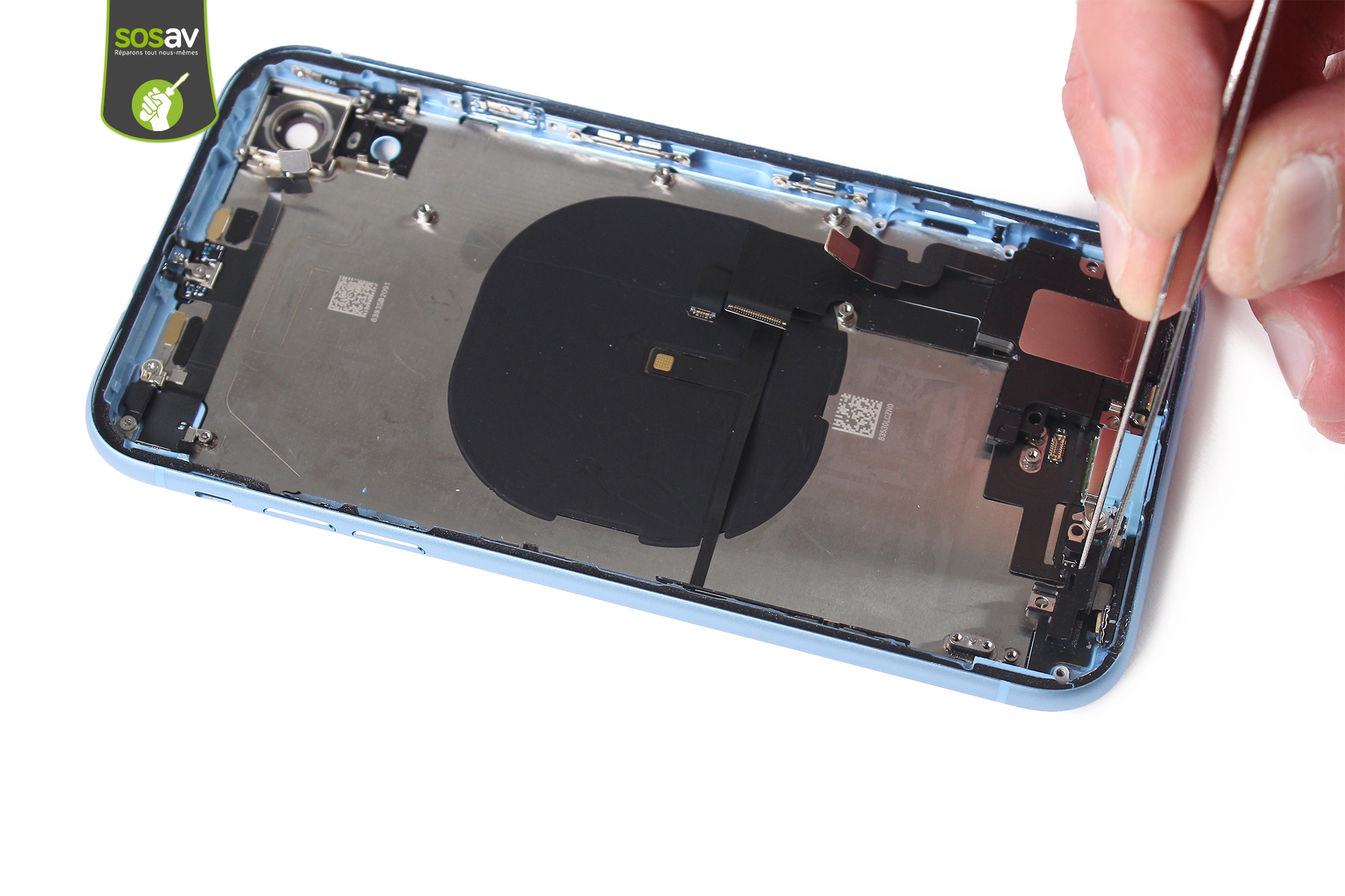

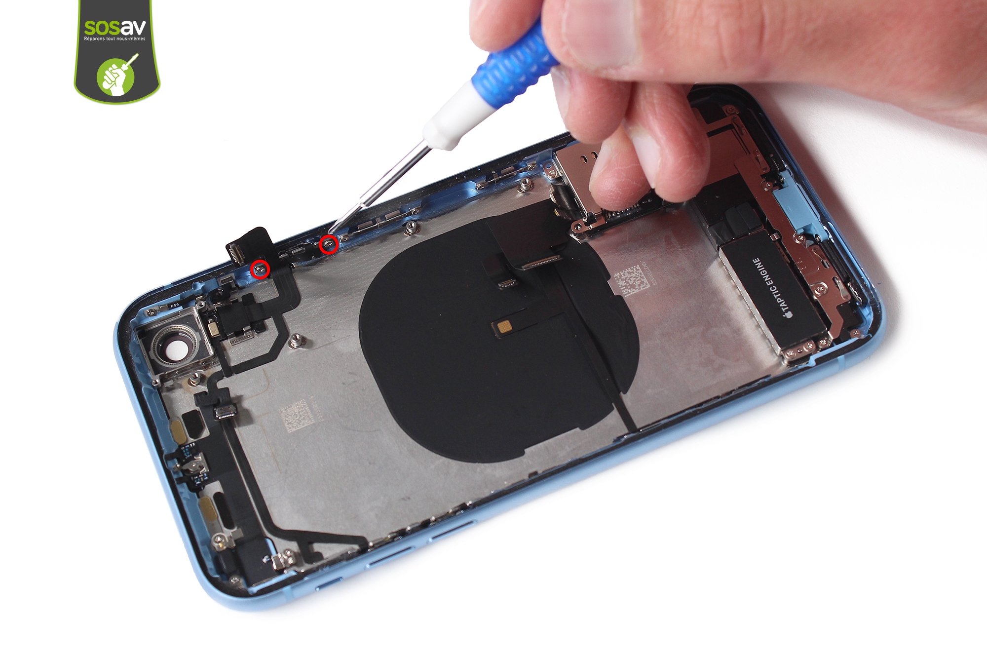

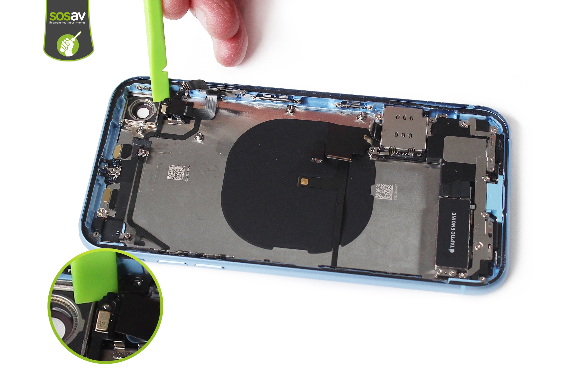

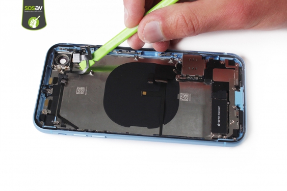

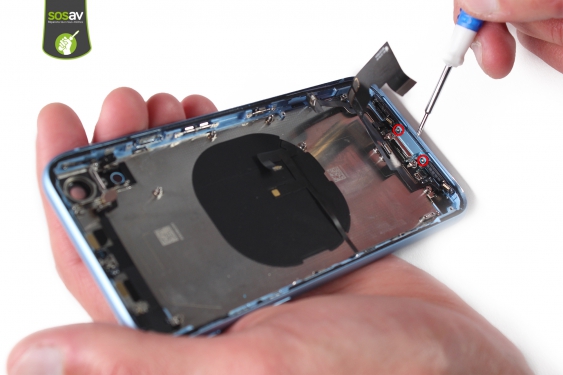

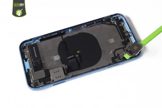

Servez-vous de la pointe de la spatule en nylon pour déclipser la plaque métallique de protection.Puis retirez-la.

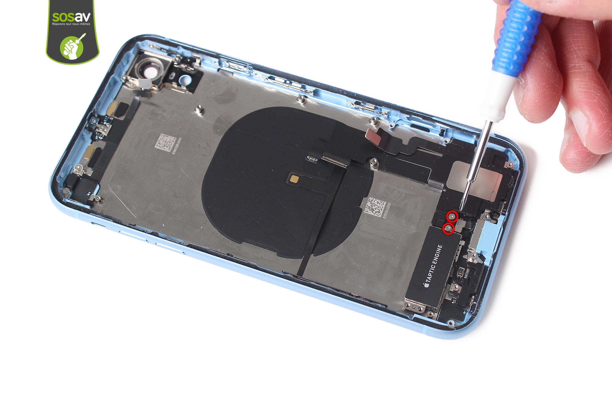

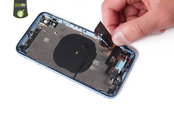

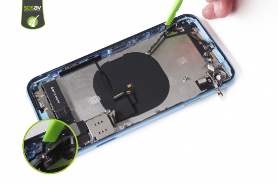

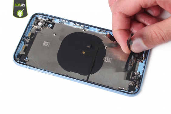

Equipez-vous de nouveau du tournevis cruciforme pour retirer les 2 vis entourées en rouge.Avec la spatule en nylon, retirez cette plaque et commencez à décoller le reste de la nappe.

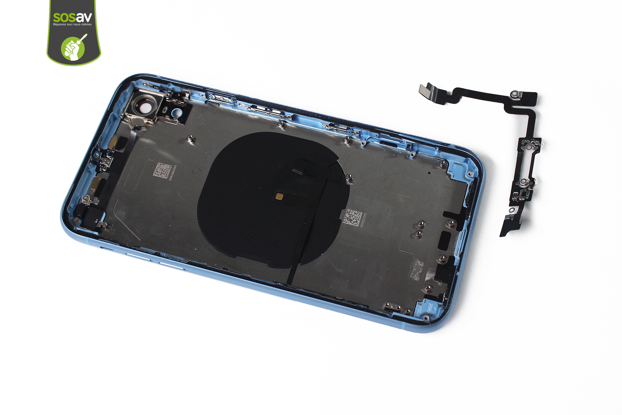

Etape 24

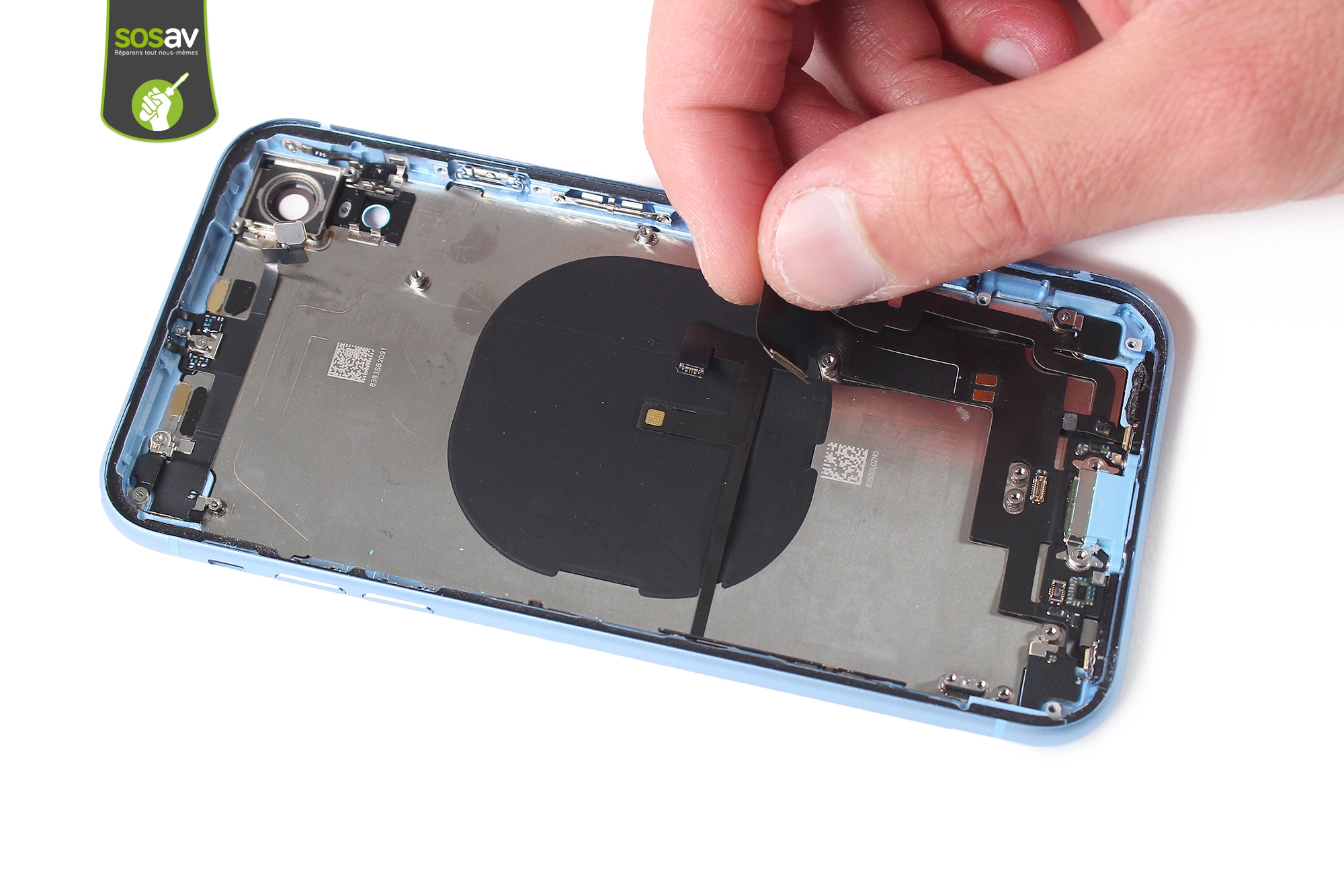

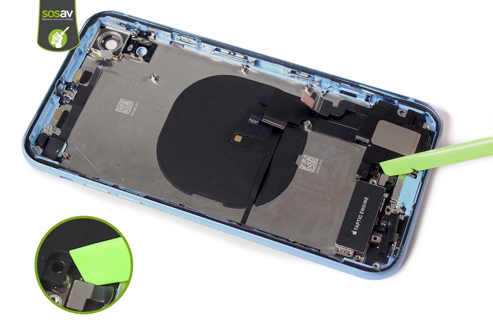

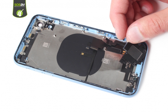

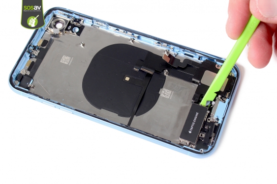

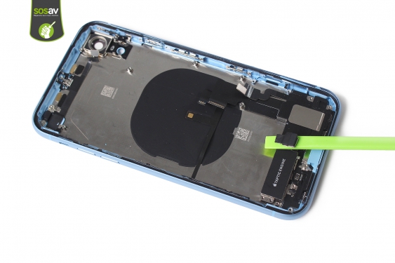

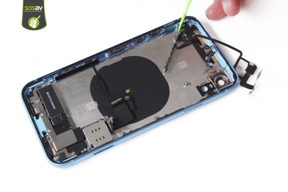

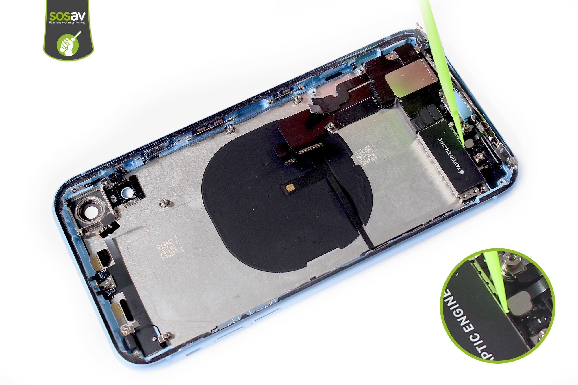

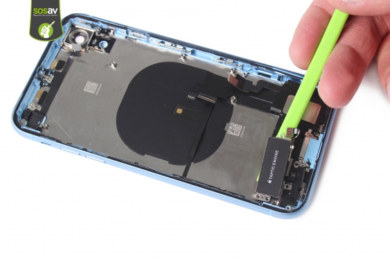

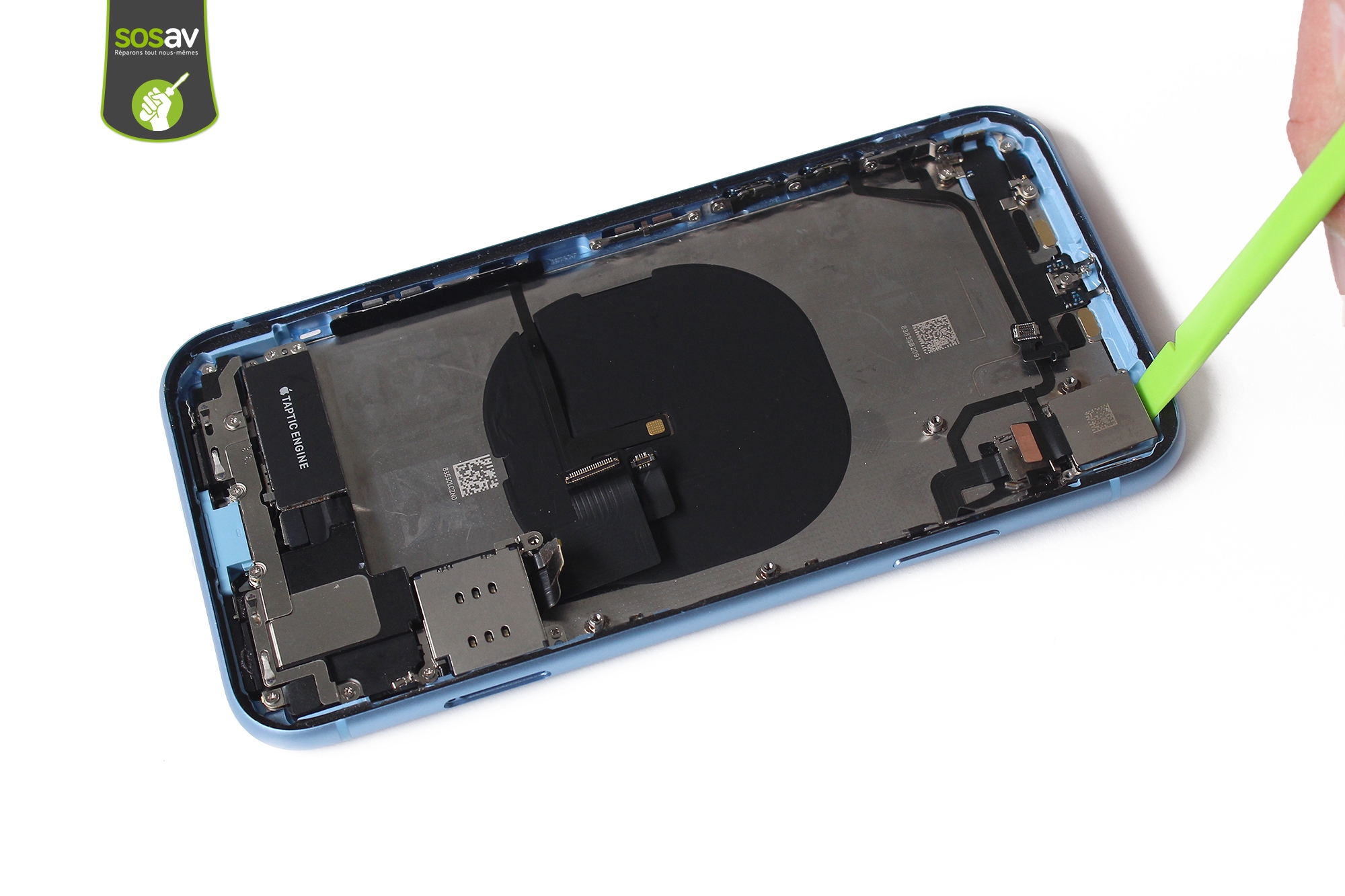

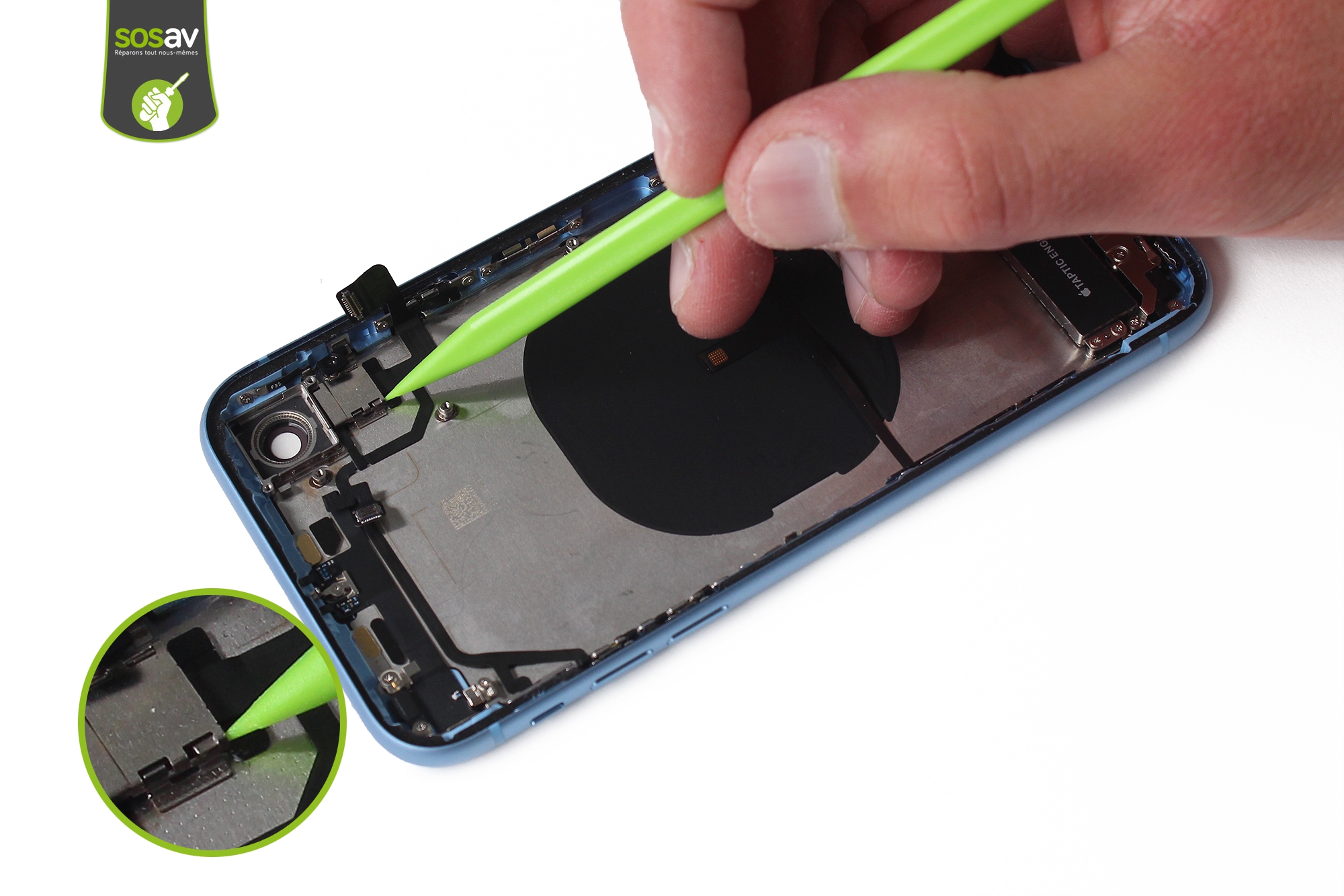

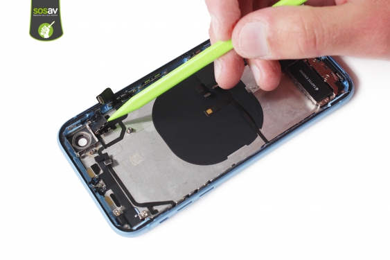

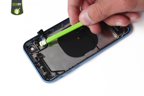

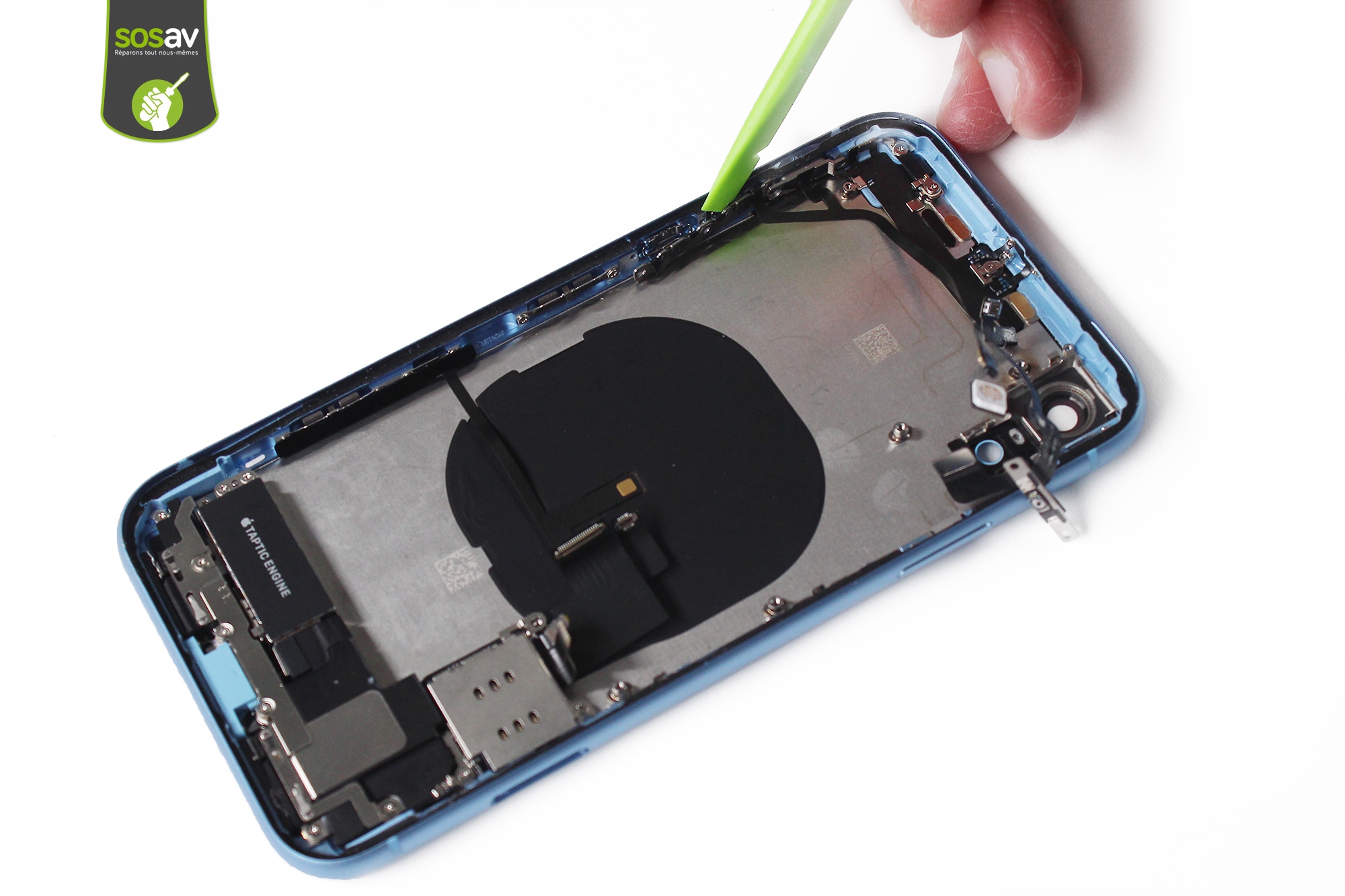

Toujours avec la spatule en nylon, déclipsez ensuite le dernier connecteur retenant la nappe power et volume.Poursuivez ensuite le décollement de la nappe.
Etape 25

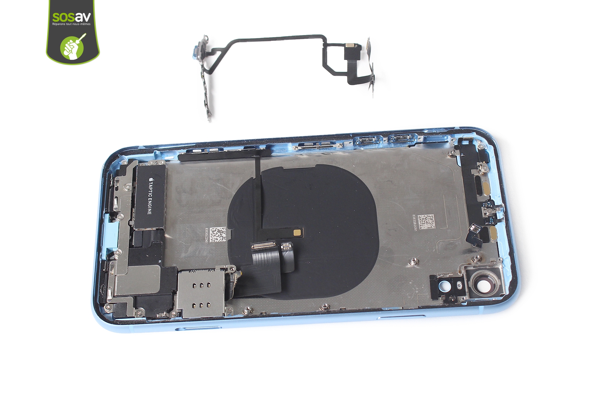

Déclipsez ensuite la dernière partie de la nappe power et volume.
Etape 26
Votre nappe power et volume iPhone XR est désormais démontée.

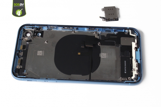

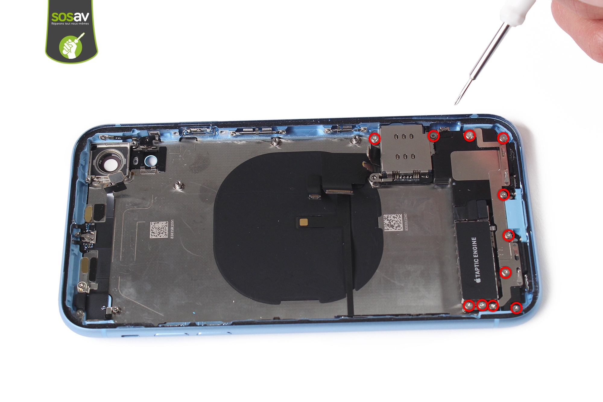

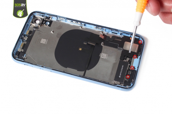

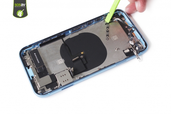

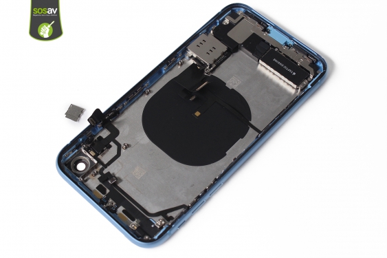

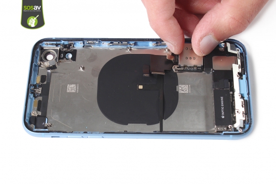

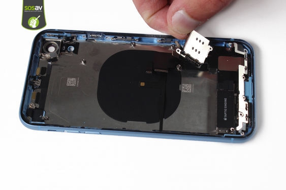

Utilisez de nouveau le tournevis cruciforme pour dévisser les 11 vis entourées en rouge.Continuez en retirant le lecteur SIM de son emplacement.
Etape 28

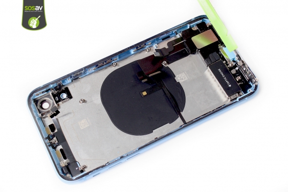

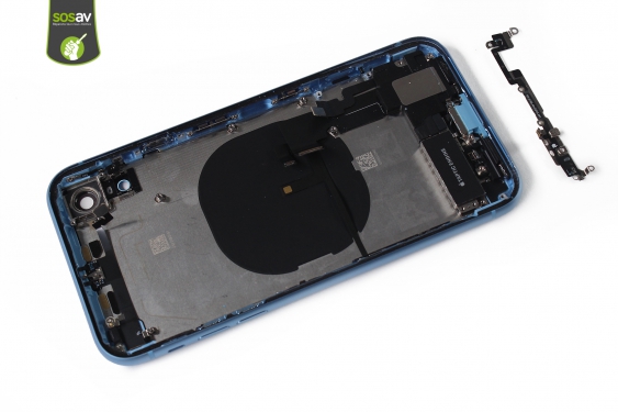

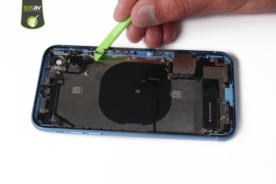

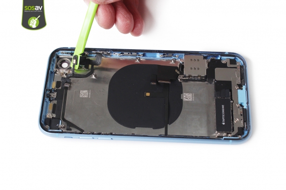

Reprenez la stpatule en nylon afin de basculer à 90° l'antenne principale.
Etape 29
Puis déclipsez le connecteur de l'antenne principale désormais visible.L'antenne principale iPhone XR est à présent démontée.

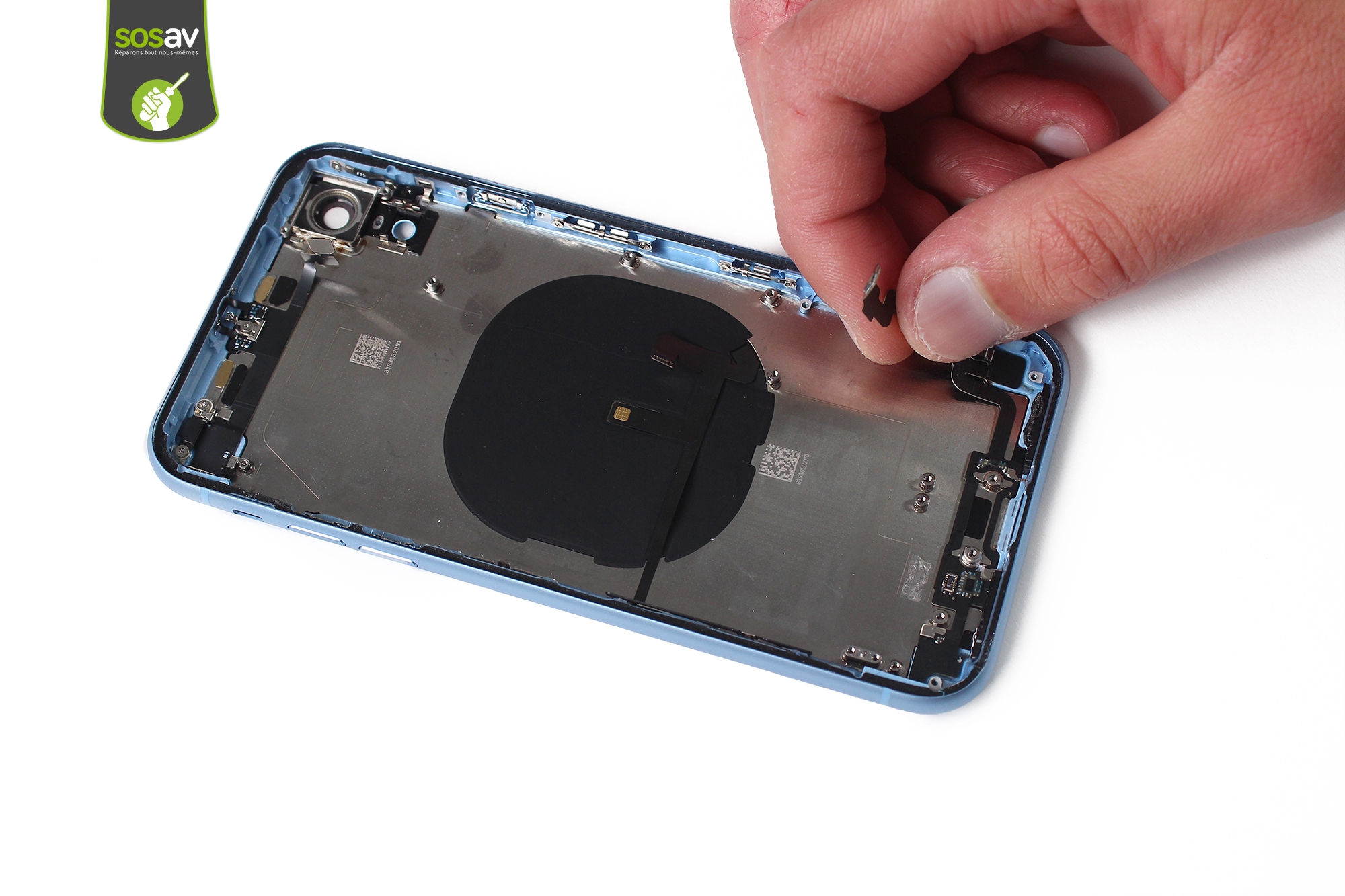

Glissez la spatule en nylon sous le cache des vis. Et retirez-le.
Etape 31

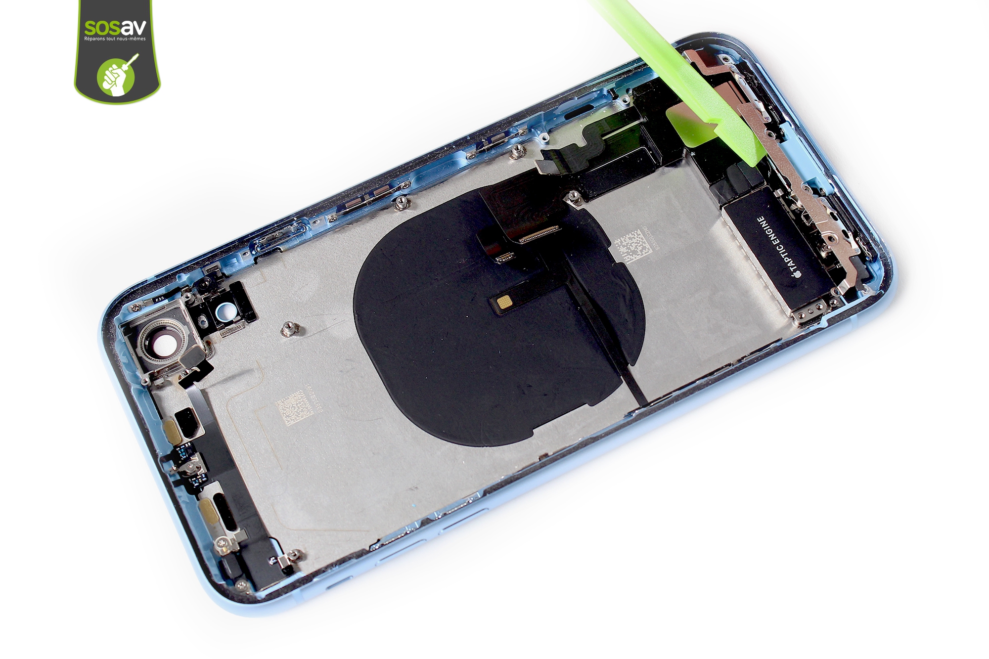

Avec le tournevis cruciforme, dévissez les 2 vis entourées en rouge (Photo 1).
Réutilisez ensuite le tournevis plat pour dévisser les 4 autres vis entourées en rouge (Photo 2).
Etape 32

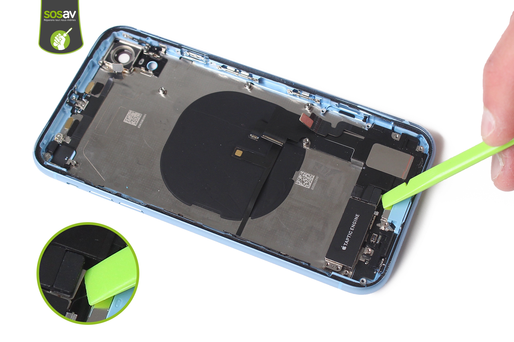

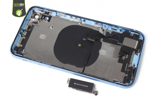

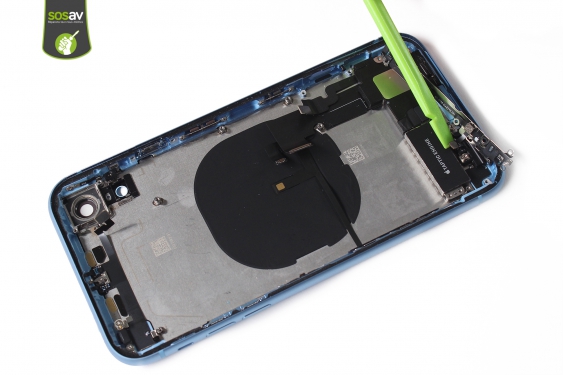

Déconnectez le vibreur / taptic engine avec le spatule en nylon, puis retirez-le.Le vibreur iPhone XR est désormais démonté.

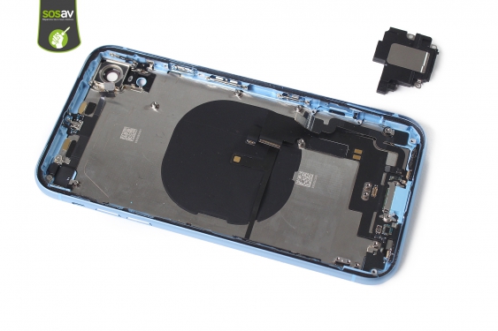

Reitrez le haut-parleur externe de son logement.Votre haut-parleur externe iPhone XR est démonté.
Etape 35

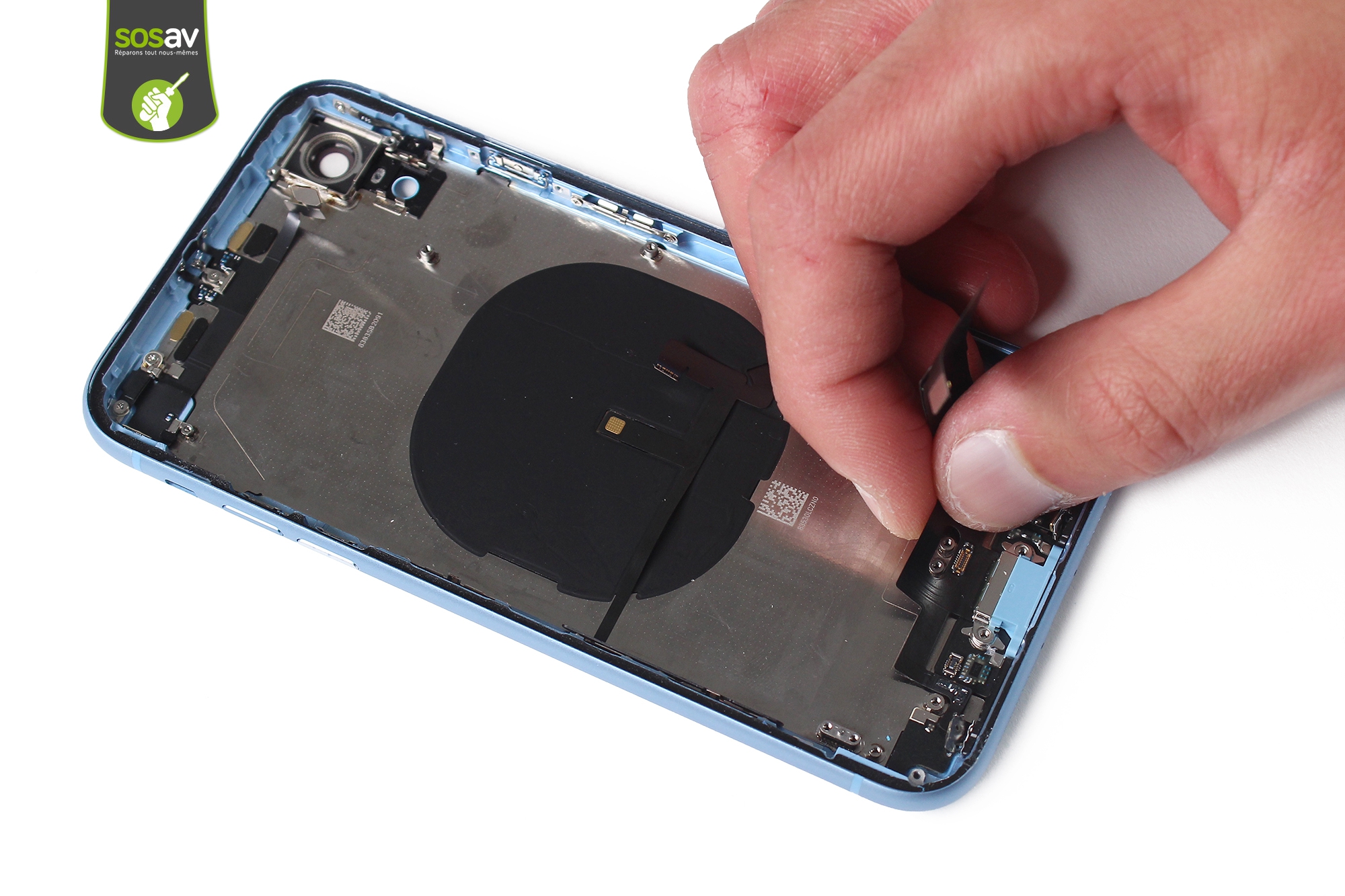

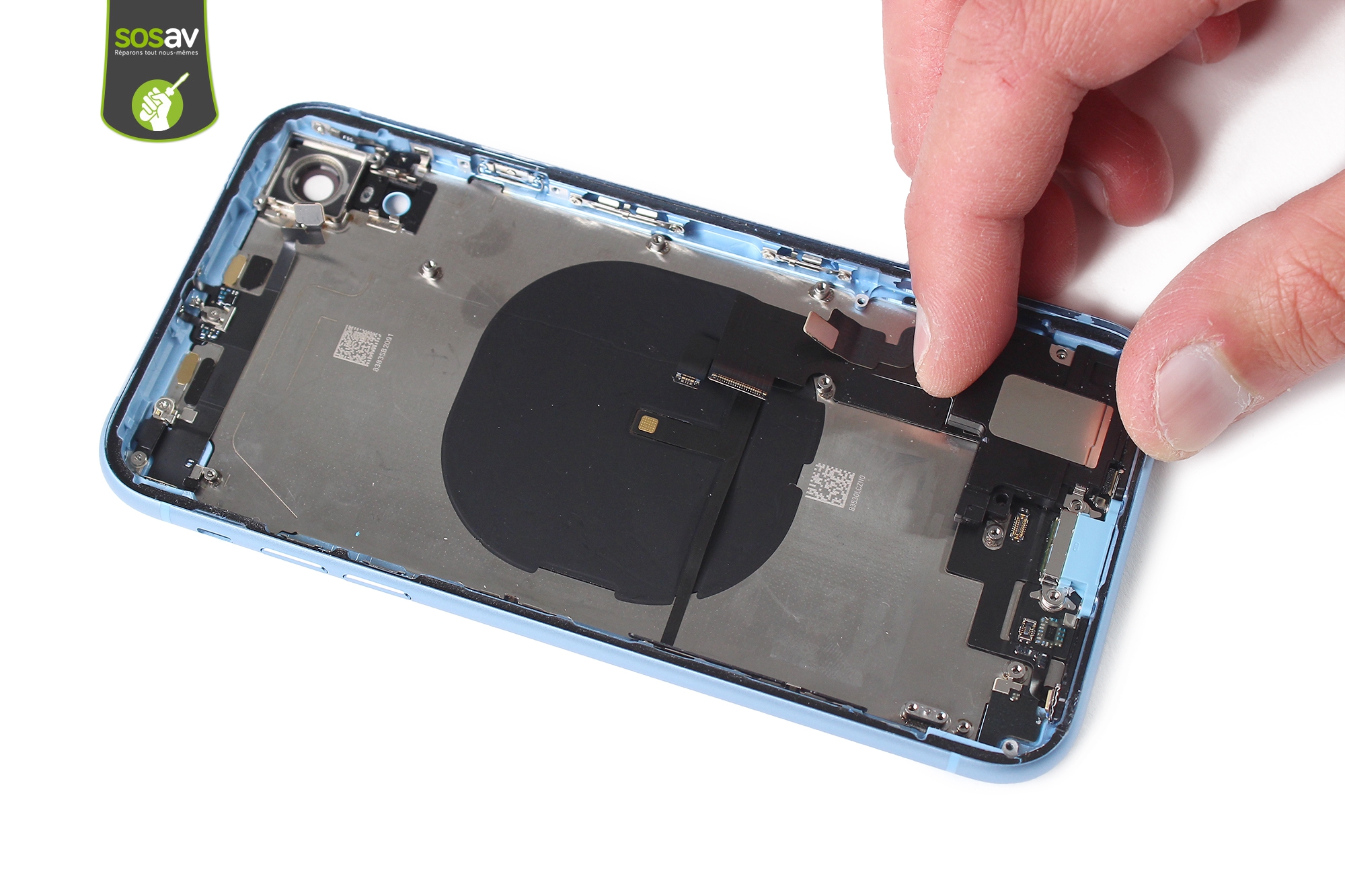

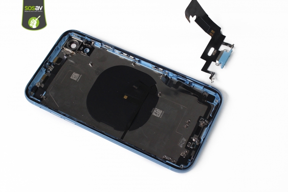

Commencez à décoller la nappe du connecteur de charge.
Munissez-vous ensuite du tournevis cruciforme afin de dévisser le 2 vis entourées en rouge qui maintiennent le connecteur de charge au châssis. (Photo 3)
Etape 36
Puis retirez complètement le connecteur de charge.Le connecteur de charge iPhone XR est désormais démonté.

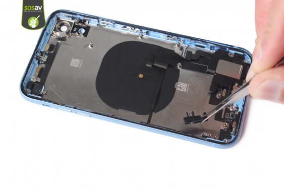

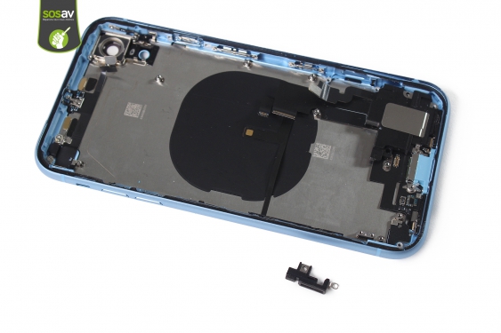

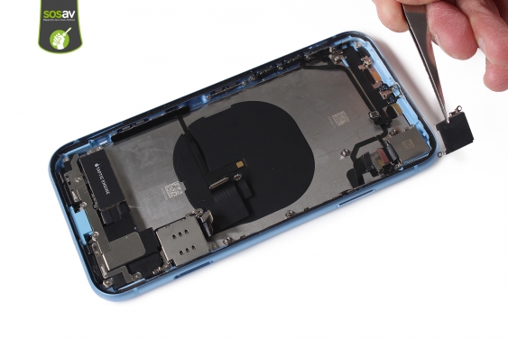

Saisissez et reitrez l'antenne secondaire.
Etape 38
Votre châssis iPhone XR est à présent complètement démonté.En cas de châssis tordu, remplacez-le par un châssis complet neuf.
