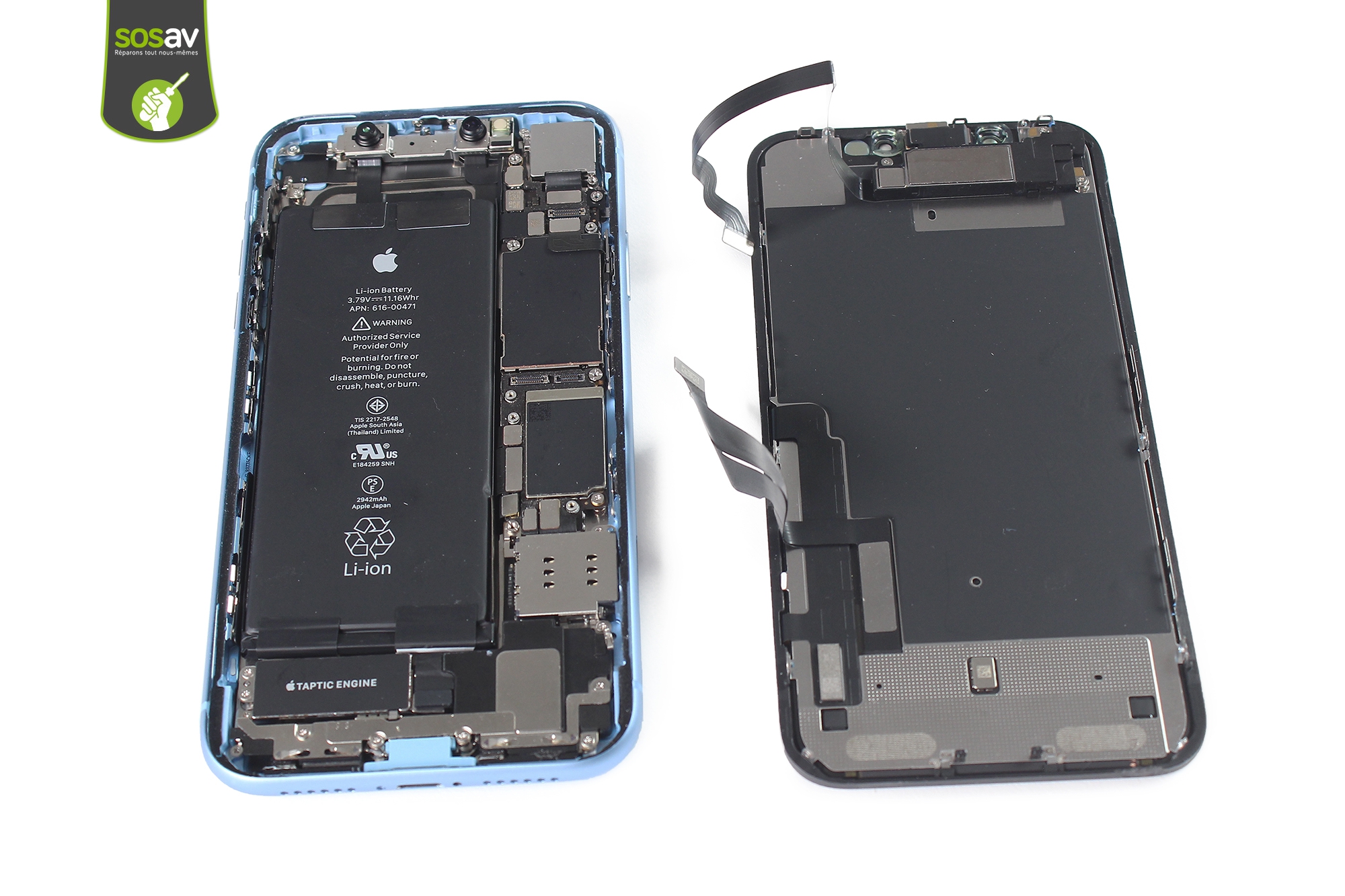

Saisissez l'écran et ouvrez-le comme un livre.
Ne retirez pas complètement l'écran. Une nappe le retient encore à la carte mère.
Prenez le tournevis Tri-Wing pour retirer les 8 vis entourées en rouge. Utilisez ensuite la pince pour extraire les plaques de protection des nappes.
Commencez par déconnecter la batterie avec la spatule en nylon.Continuez en déconnectant les deux nappes de l'écran. Faites de même avec la nappe du capteur proximité en haut.
Votre écran iPhone XR est partiellement démonté.

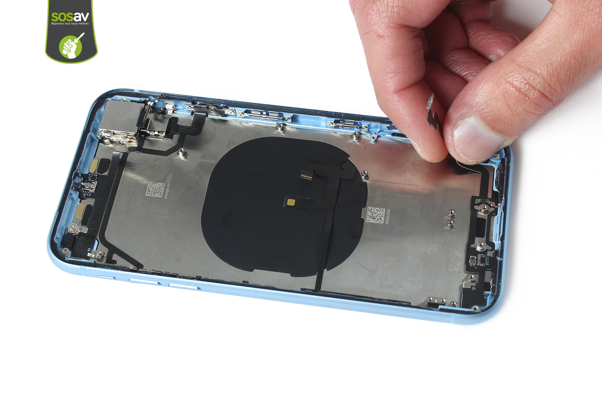

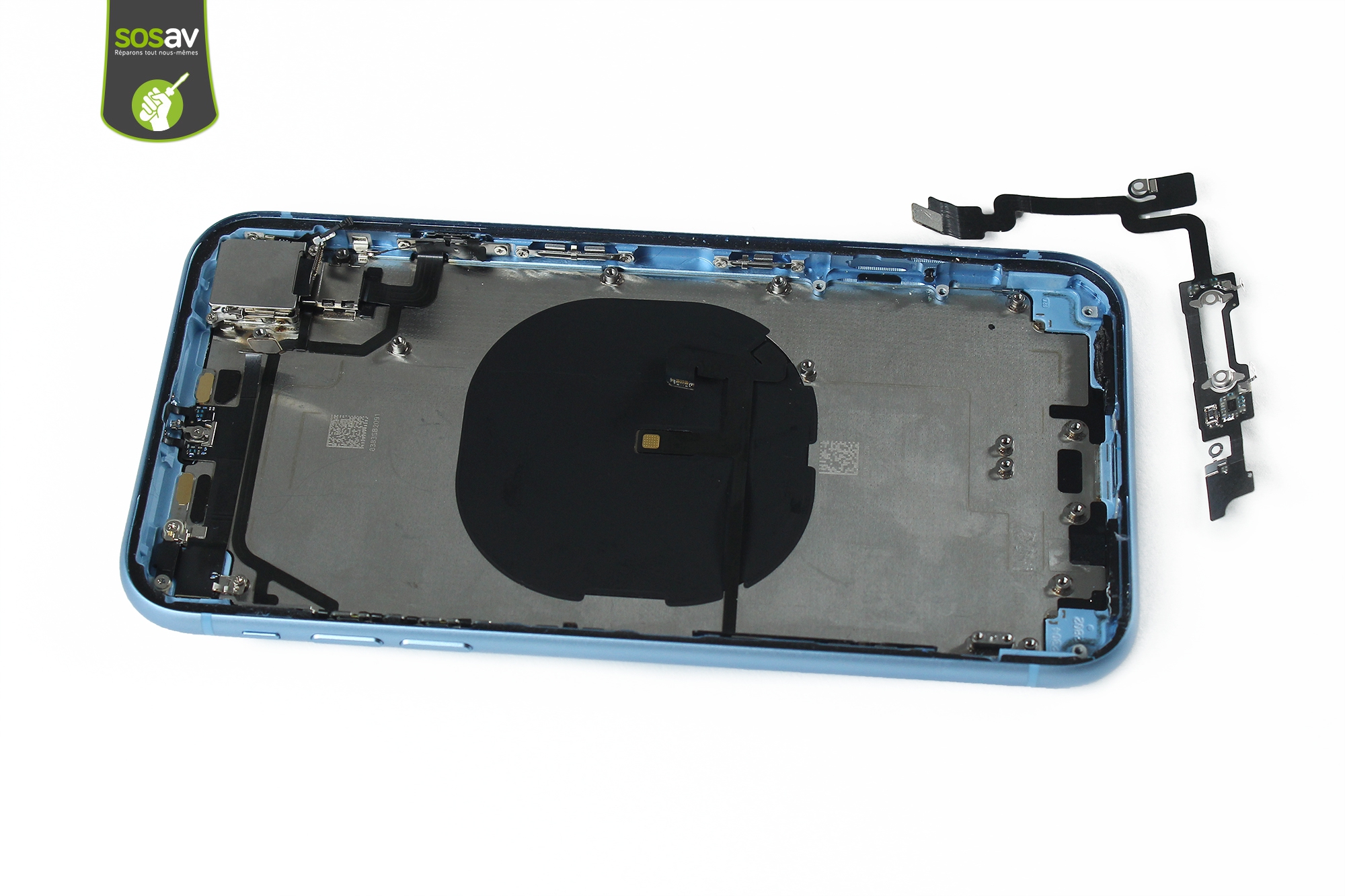

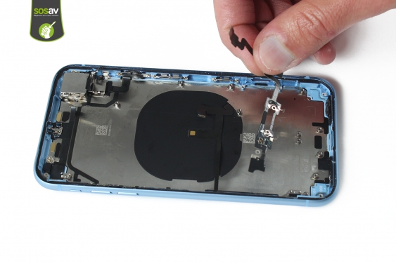

Décollez ensuite délicatement l'antenne secondaire du châssis.
Etape 34
Votre antenne secondaire iPhone XR est désormais déposée.En cas de problème de réception réseau, remplacez-la par une antenne neuve.
