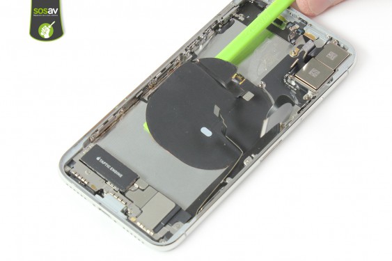

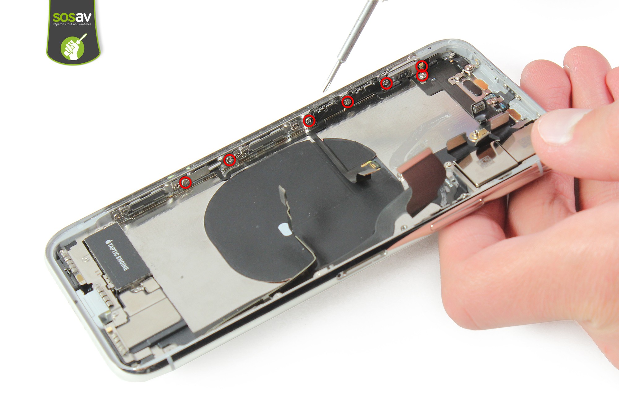

Avec le cruciforme, dévissez les 7 vis entourées en rouge maintenant la nappe boutons volume/vibreur/antenne NFC.

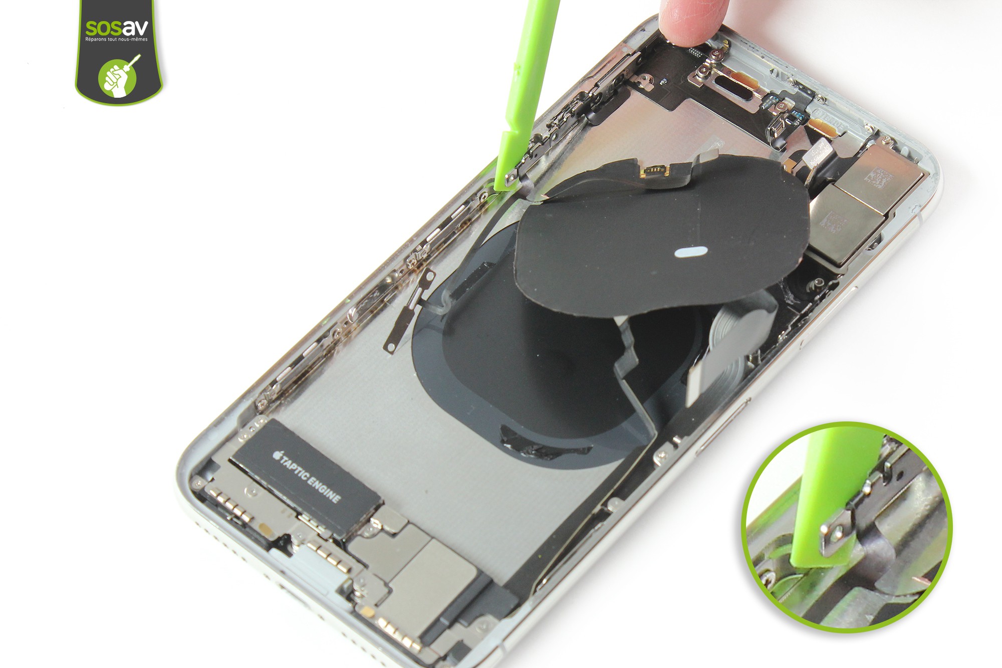

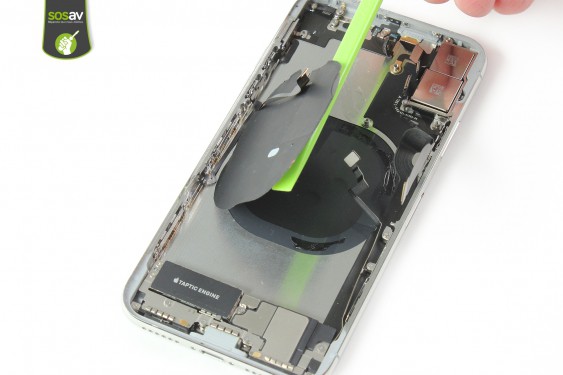

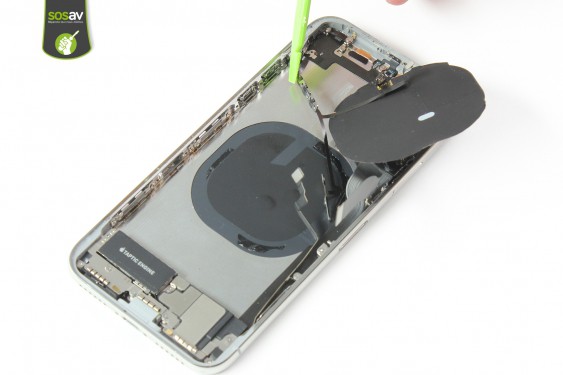

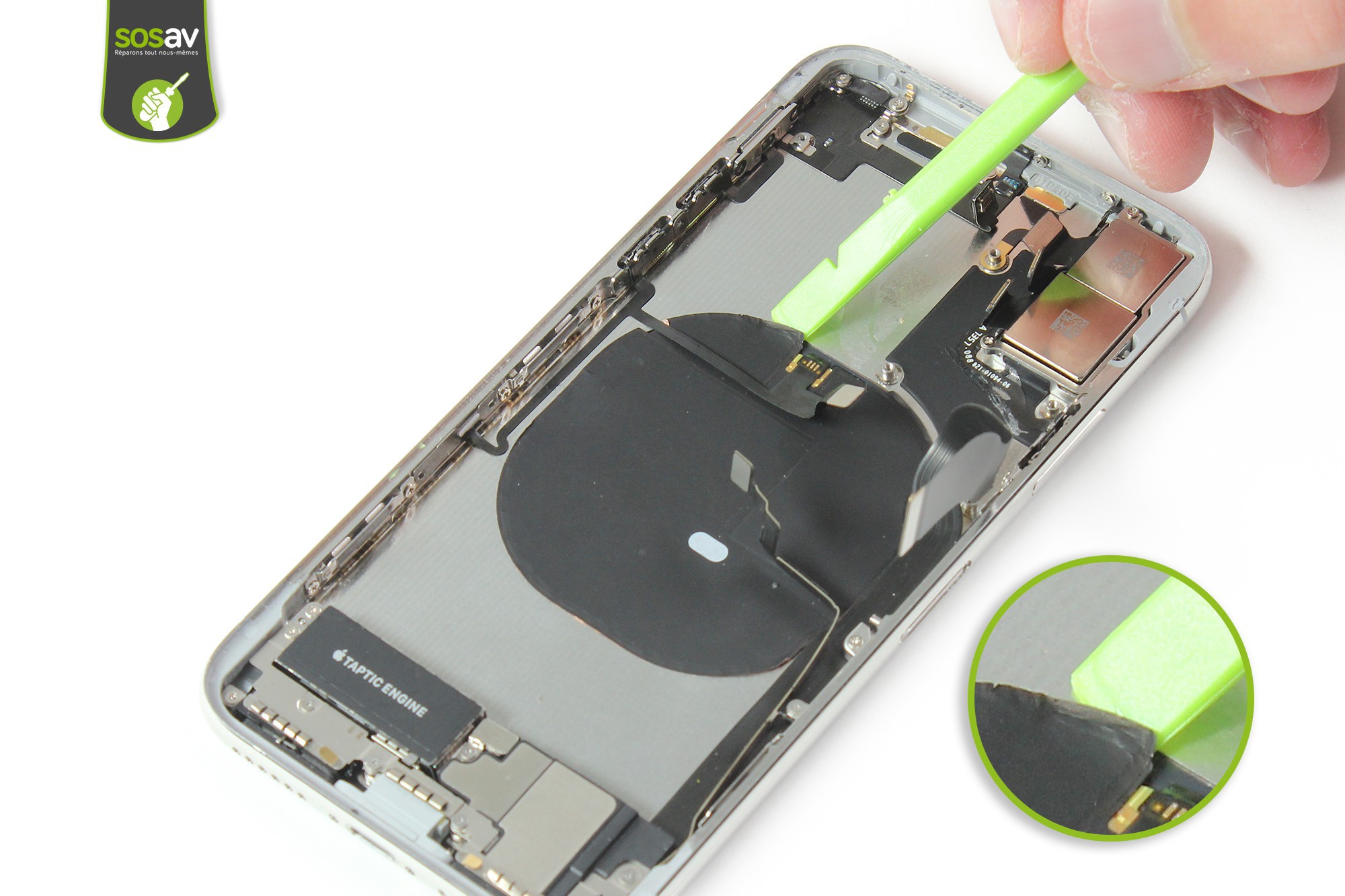

Glissez très délicatement la spatule en nylon sous l'antenne NFC et décollez-la doucement et progressivement du châssis de l'iPhone.
Etape 34

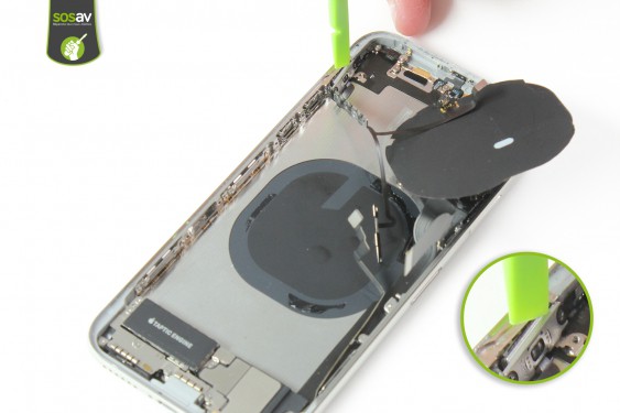

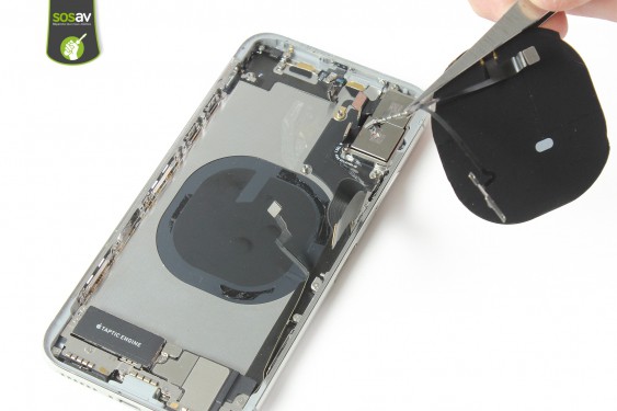

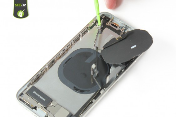

Poursuivez en vous aidant de la spatule en nylon pour sortir la nappe des boutons volume/vibreur du châssis du téléphone.
Etape 35

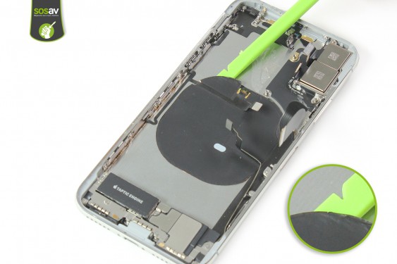

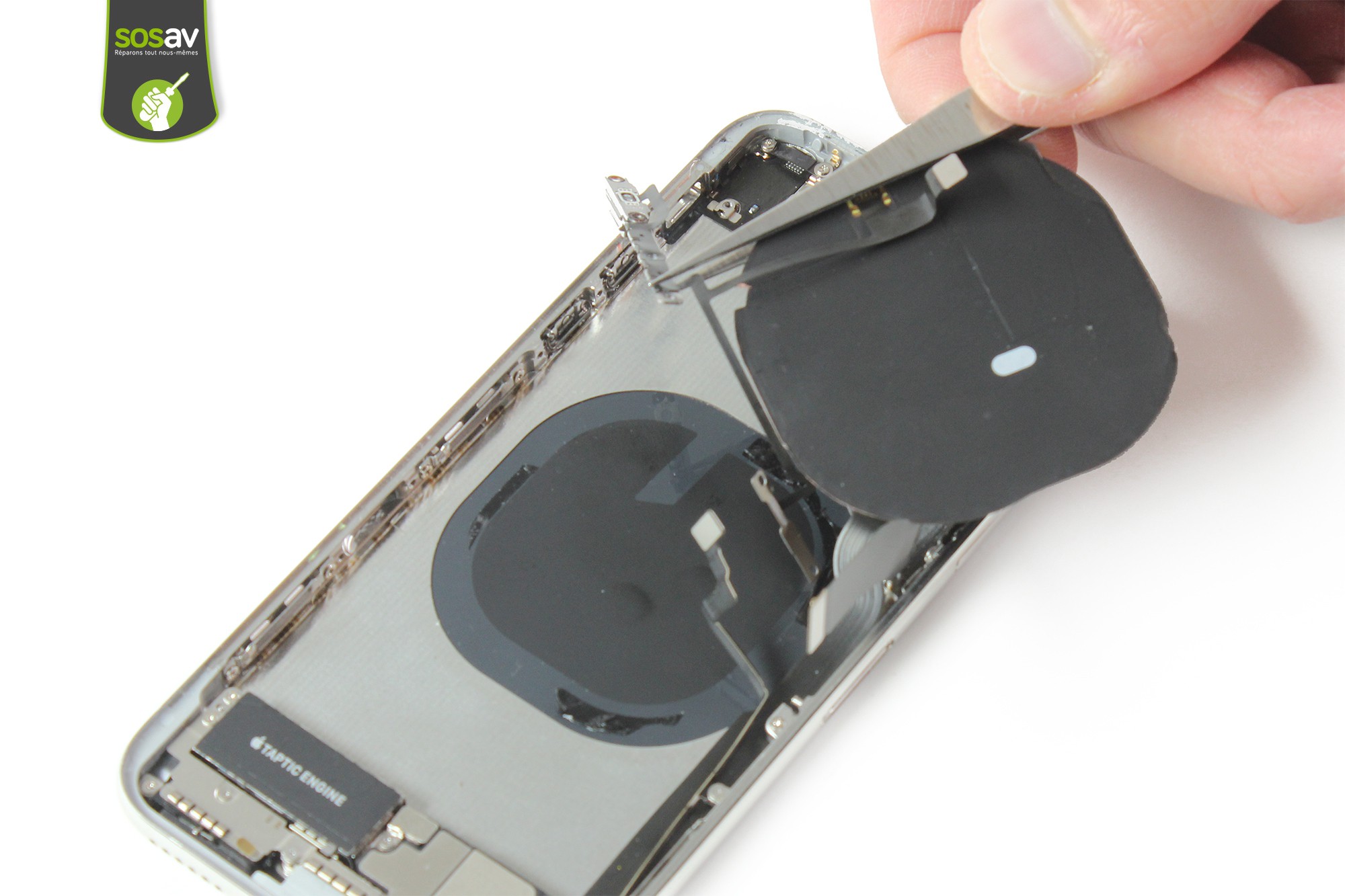

Saisissez la nappe et procédez à son retrait avec la pince.
Etape 36

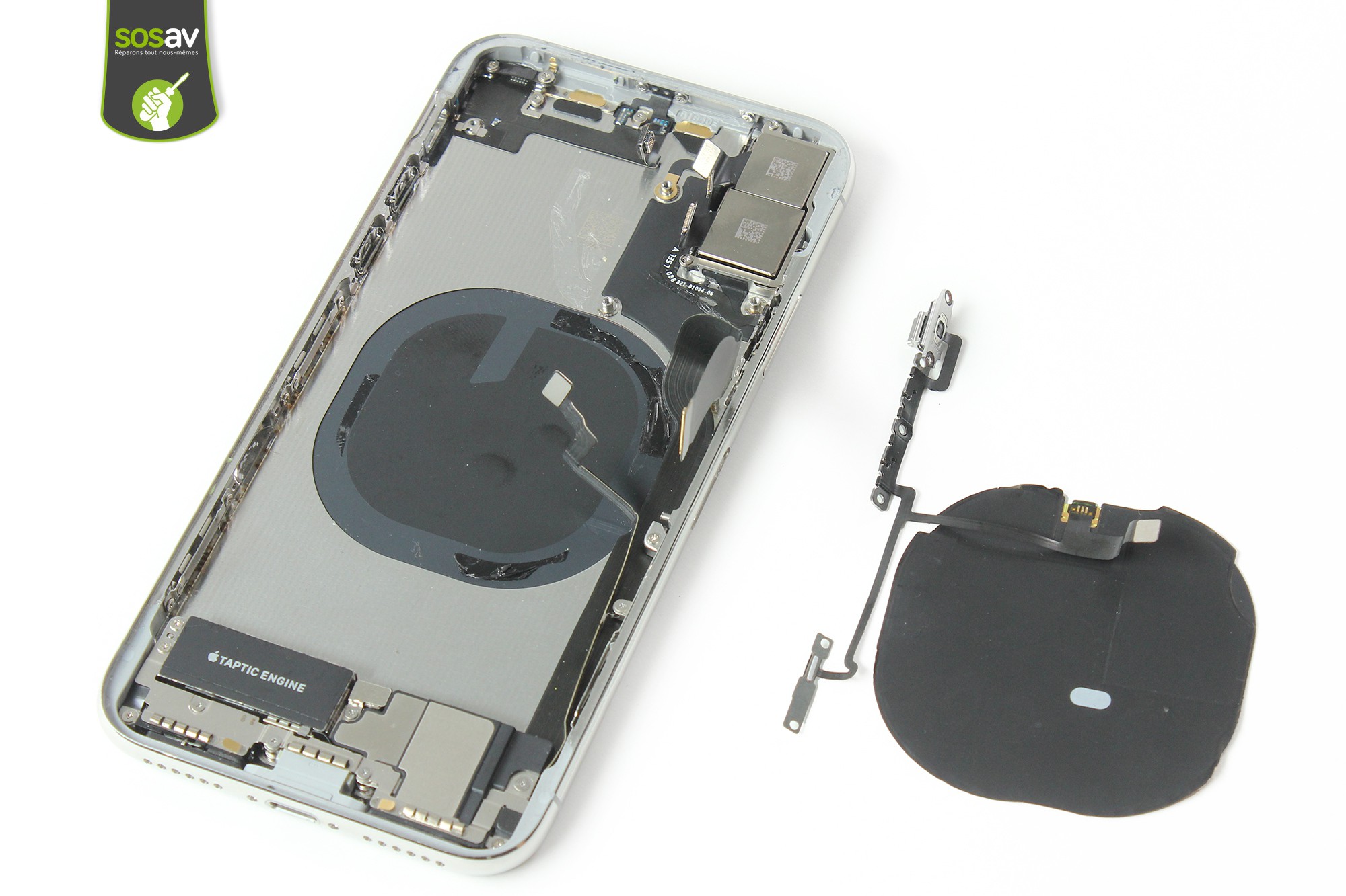

La nappe boutons volume/vibreur/antenne NFC de votre iPhone X est désormais démontée.Procédez à son remplacement par une nappe neuve si nécessaire.
