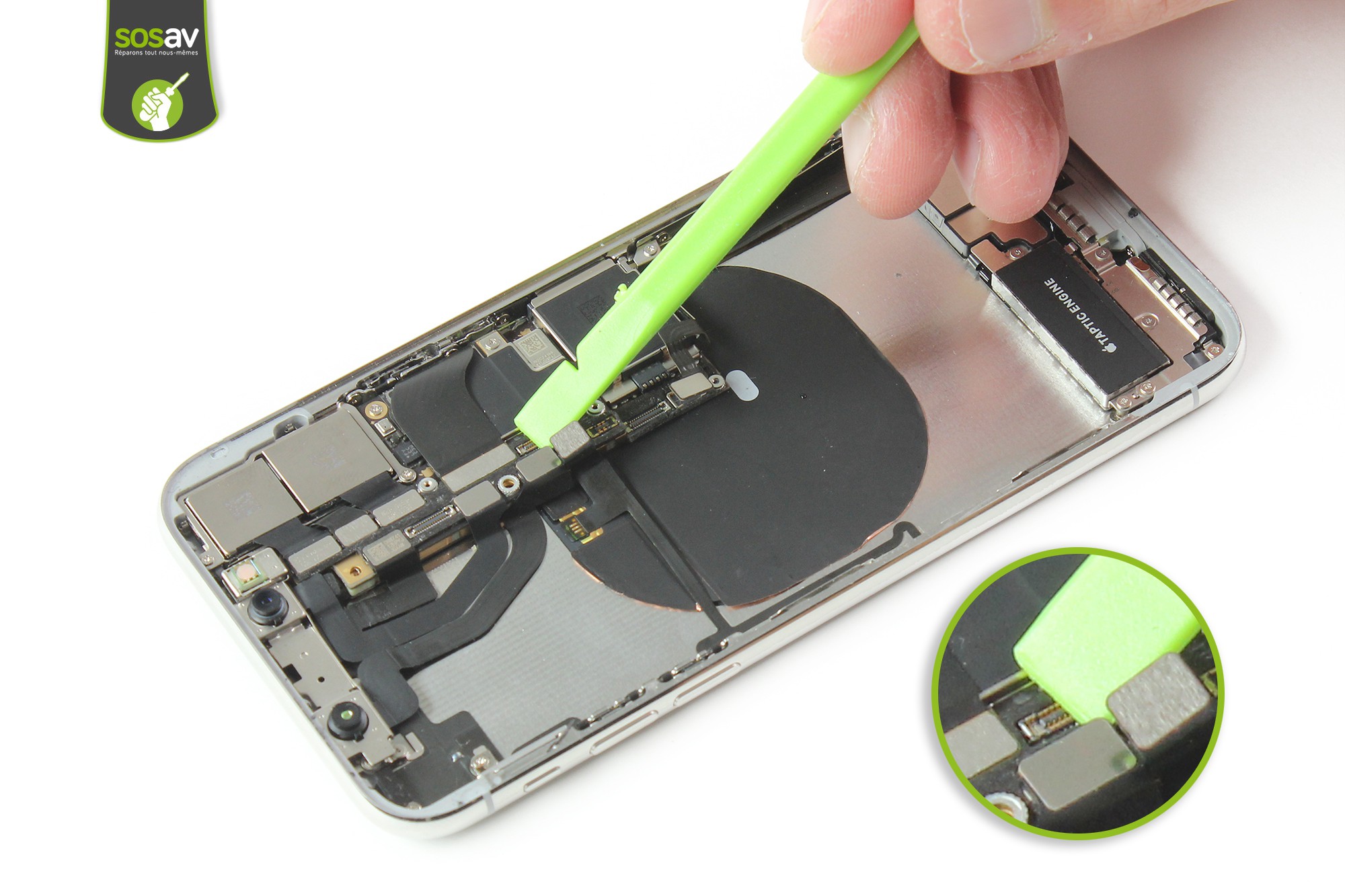

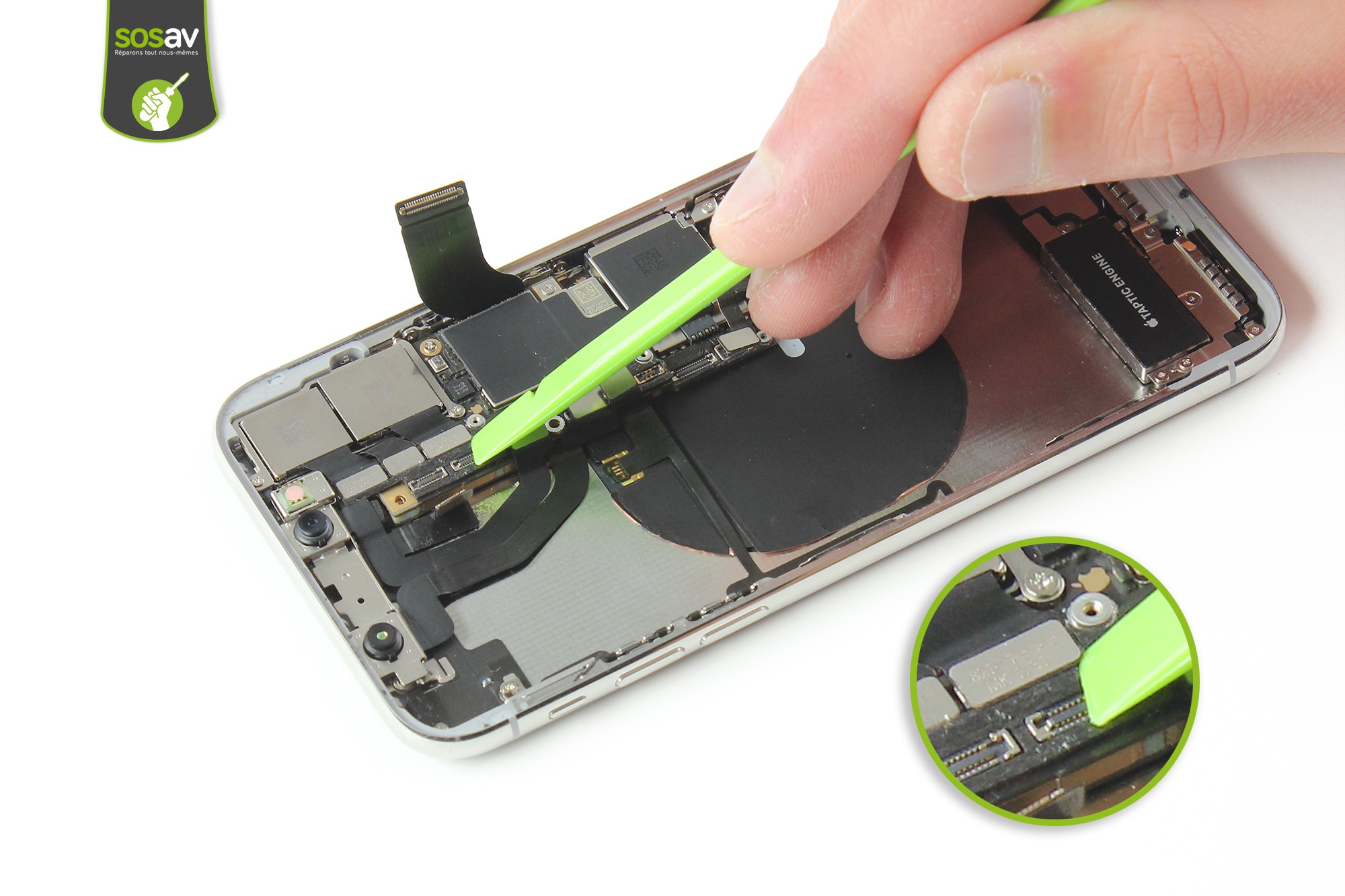

Avec la spatule en nylon, déconnectez l'antenne GSM principale puis la nappe NFC/Boutons volume/vibreur.
Poursuivez avec la spatule en nylon en déconnectant ensuite la caméra Face ID ainsi que le connecteur de charge.
Déconnectez ensuite la caméra avant puis le projecteur infrarouge.
Gardez la spatule en main pour déconnecter ensuite la caméra arrière inférieure puis la nappe bouton power/flash/micro secondaire.

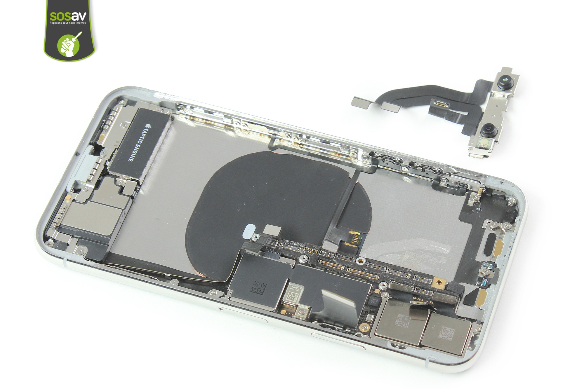

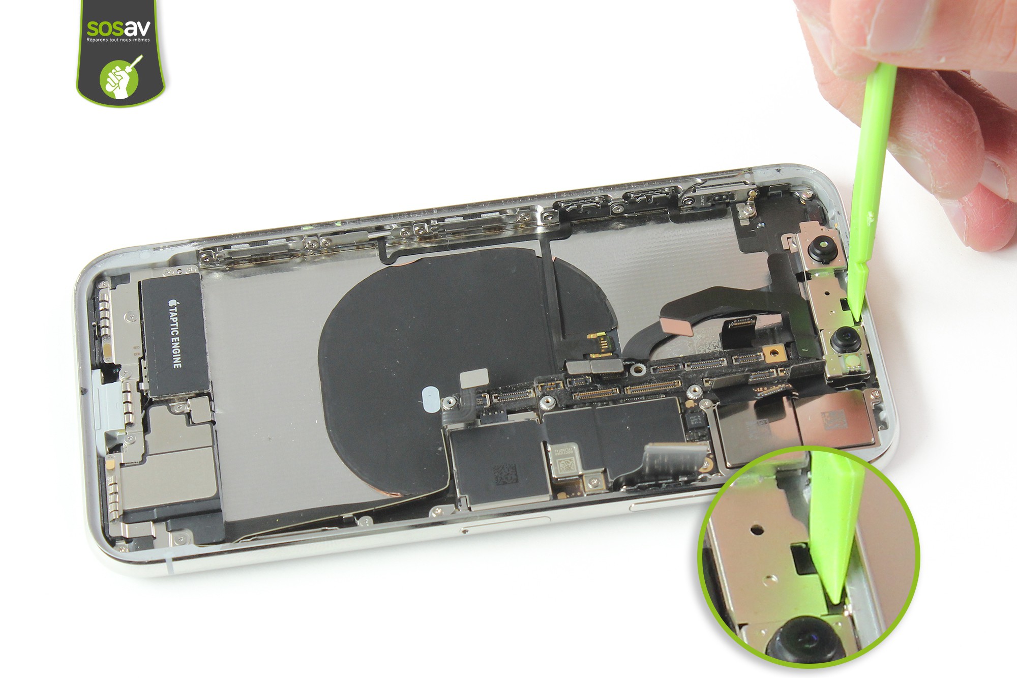

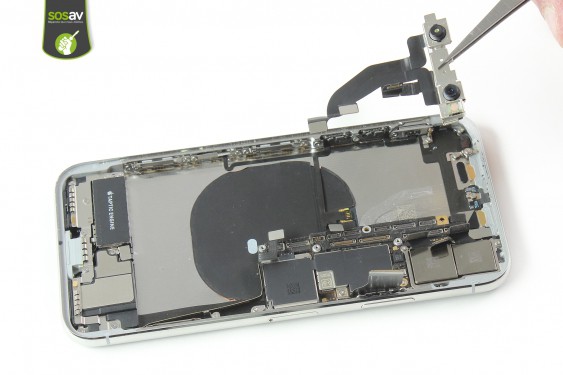

Conservez la spatule en nylon pour sortir l'ensemble caméra avant/FaceID/Projecteur infrarouge.Saisissez puis retirez-le avec la pince.
Etape 26
L'ensemble caméra FaceID / Caméra avant / Projecteur infrarouge de votre iPhone X est désormais démonté.

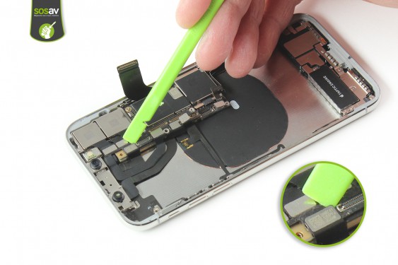

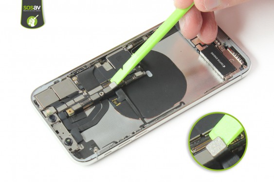

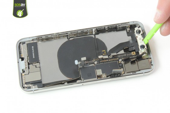

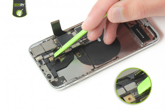

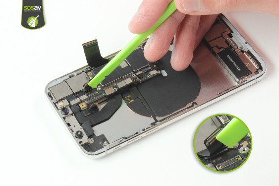

Utilisez ensuite la spatule en nylon pour déconnecter l'antenne WiFi.
Etape 28

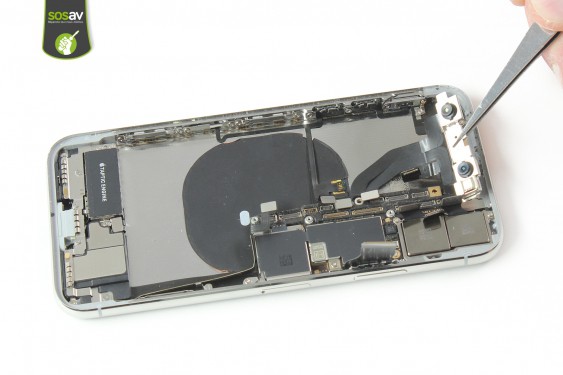

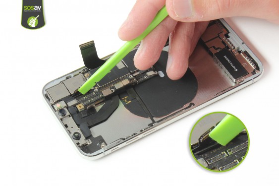

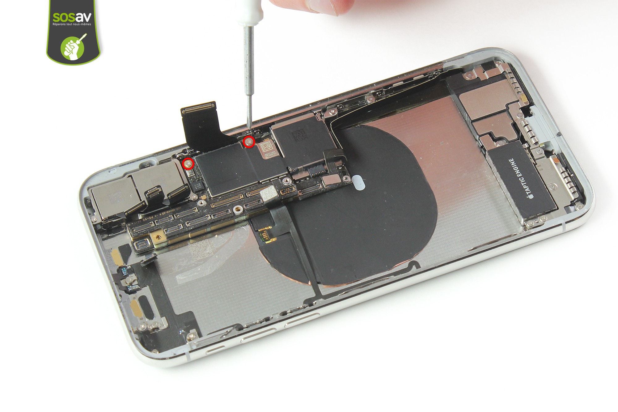

Dévissez avec le cruciforme les deux vis entourées en rouge servant à maintenir la carte mère.
Etape 29

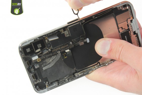

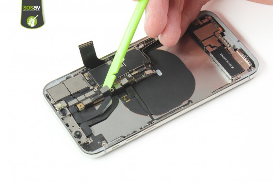

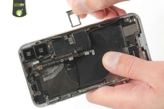

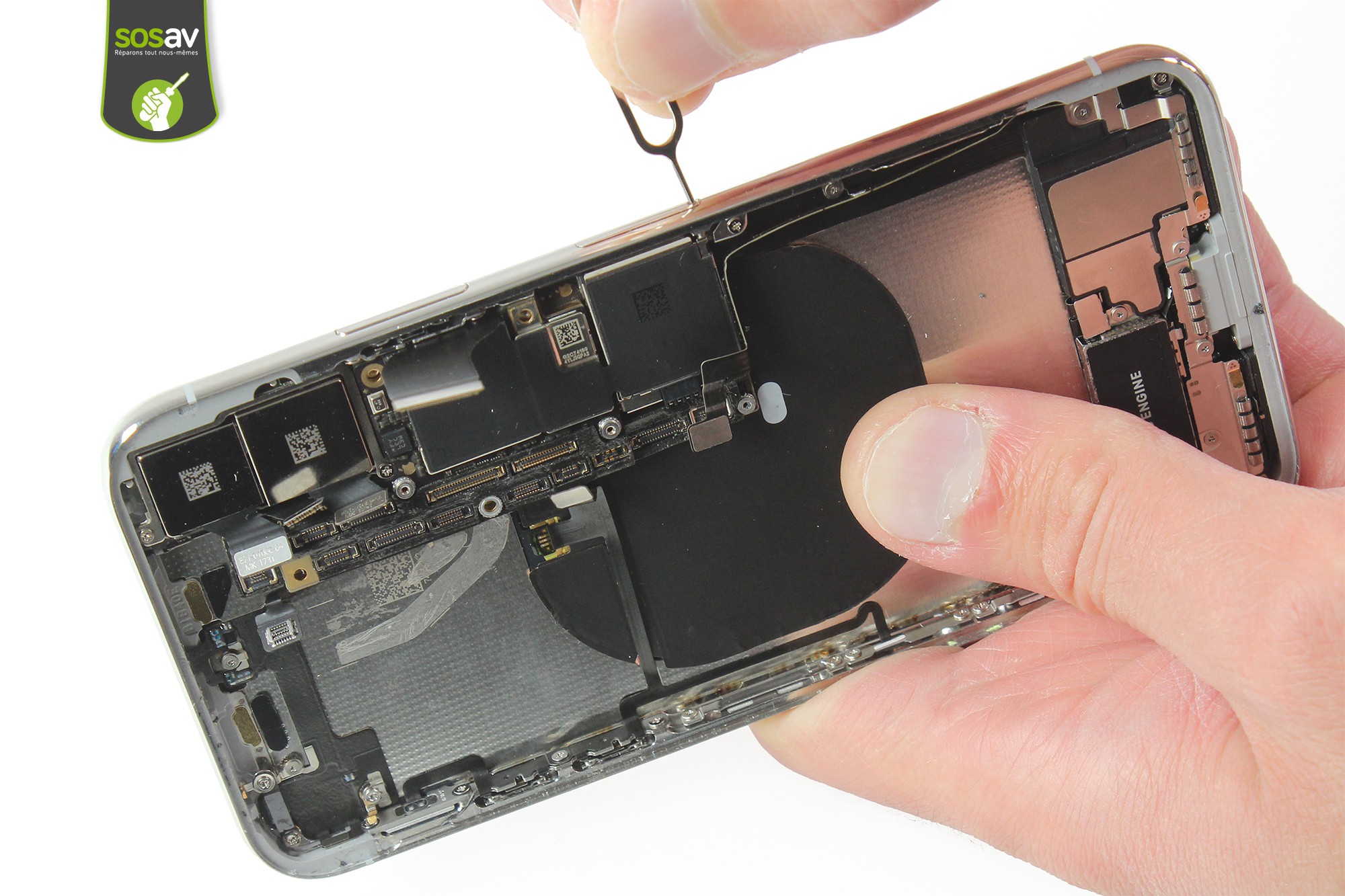

Insérez ensuite l'outil d'extraction du tiroir SIM dans l'orifice du tiroir prévu à cet effet.Repoussez-le délicatement puis sortez le tiroir SIM.
Etape 30

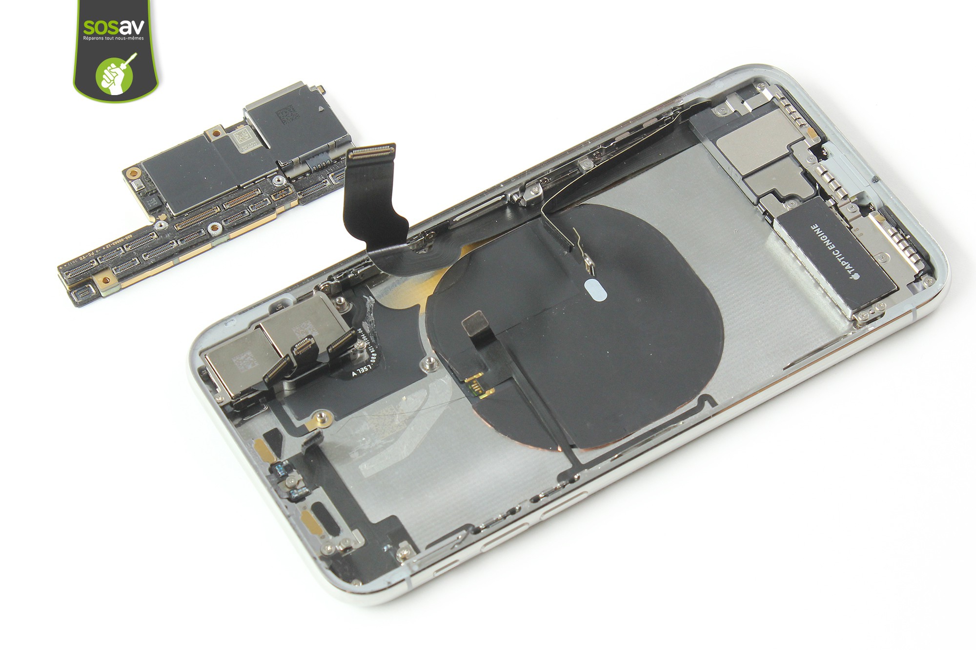

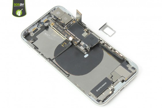

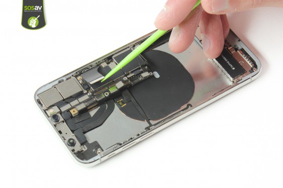

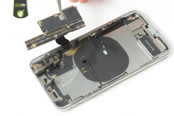

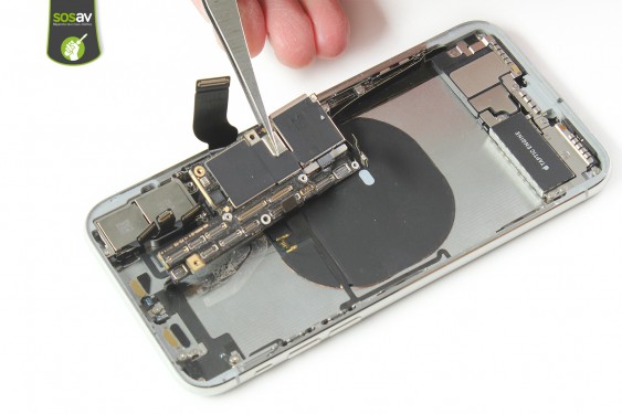

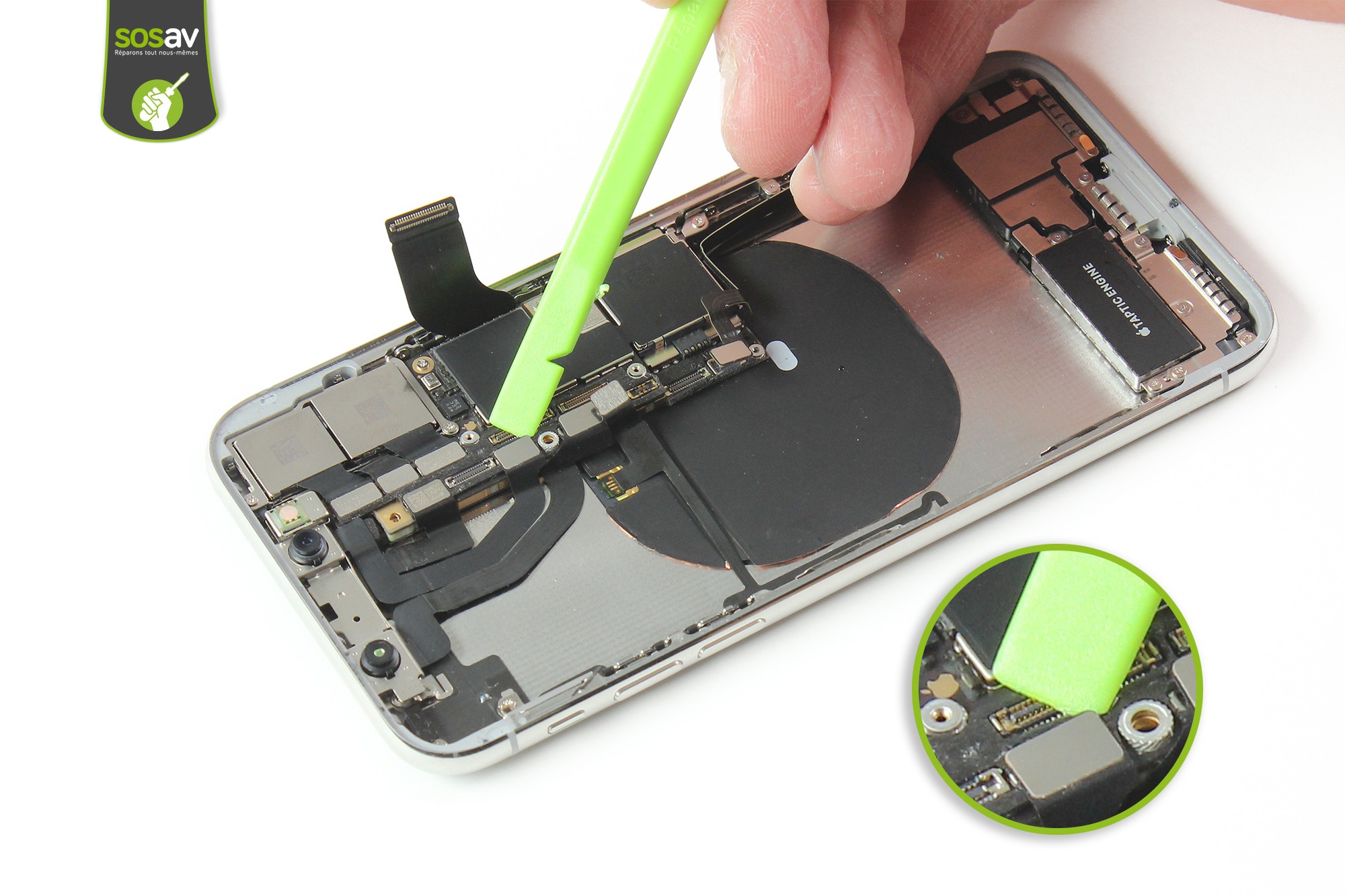

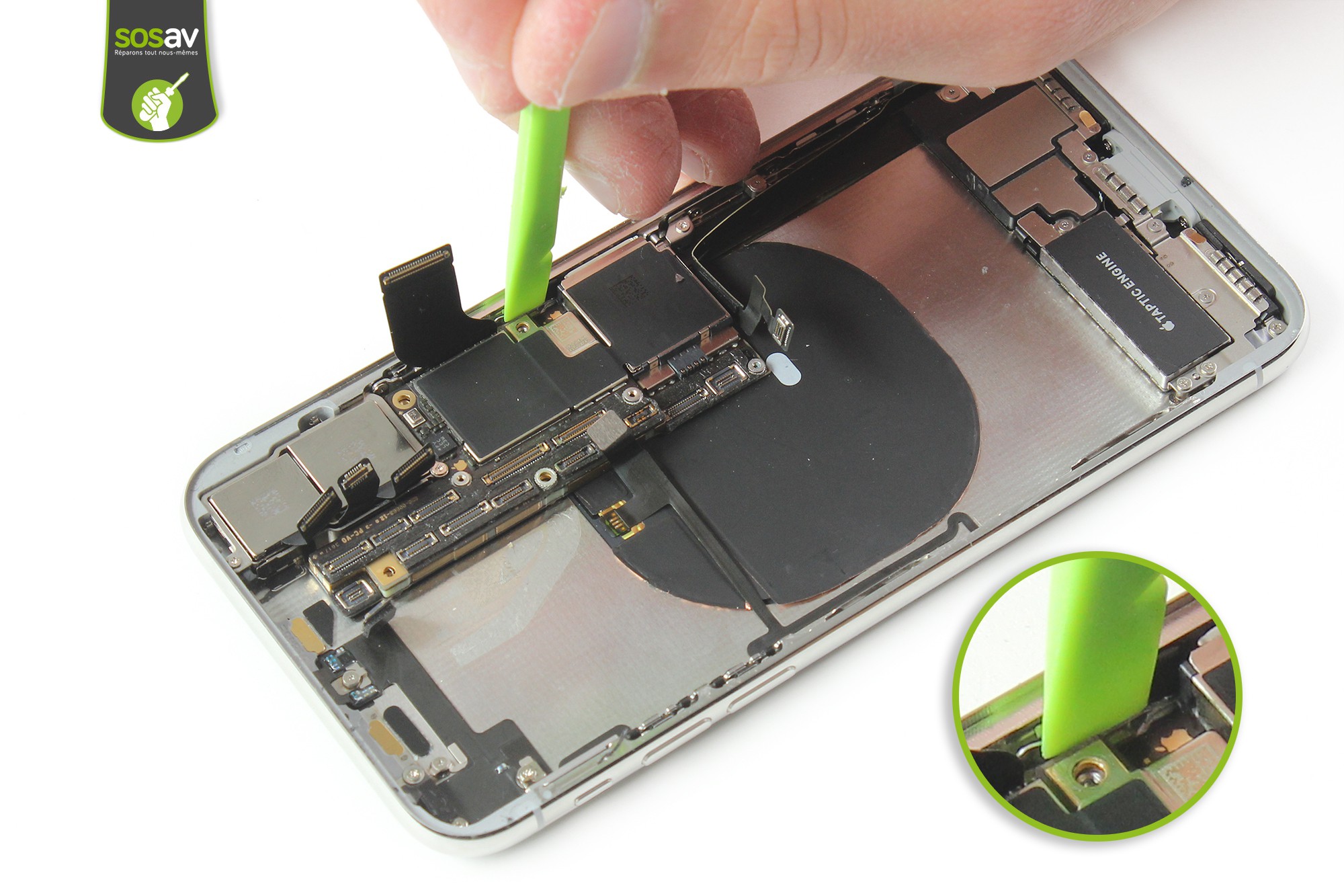

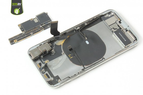

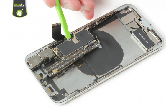

Utilisez la spatule en nylon afin d'extraire la carte mère du châssis.Saisissez-la avec la pince et procédez à son retrait.
Etape 31
La carte mère de votre iPhone X est désormais démontée.

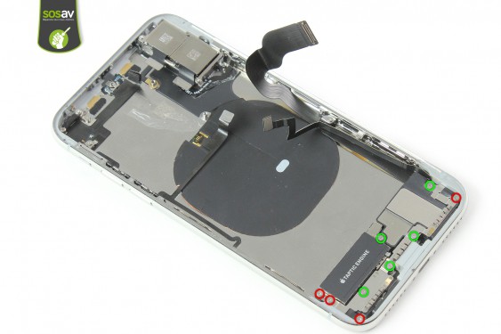

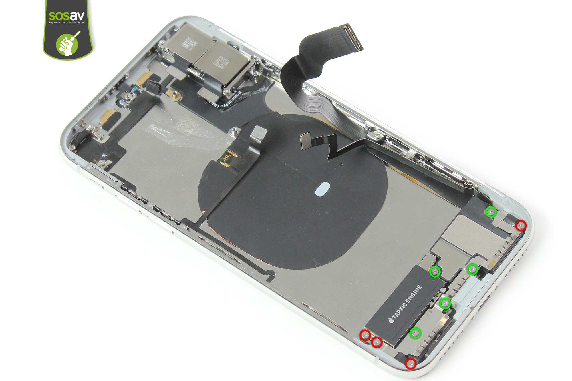

Utilisez le tournevis cruciforme pour dévisser les quatre vis entourées en rouge.
Dévissez ensuite les cinq vis entourées en vert à l'aide du tournevis triwing.
Ces vis maintiennent plusieurs éléments de la partie inférieure.

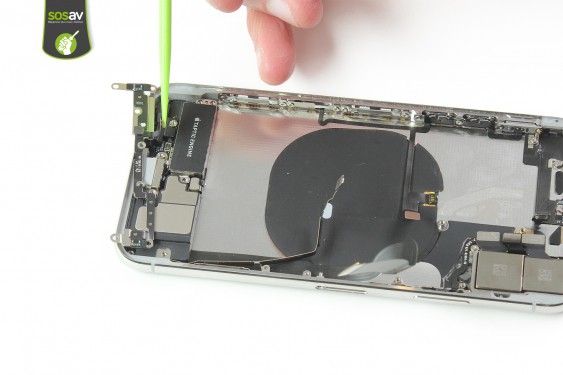

A l'aide de la spatule en nylon, sortez l'antenne GSM principale de son logement et faites-la basculer de 90° comme indiqué sur les photos de cette étape.Poursuivez en prenant le côté pointu de la spatule en nylon et déconnectez l'antenne GSM.Procédez à son retrait.
Etape 34
L'antenne GSM principale de votre iPhone X est désormais démontée.

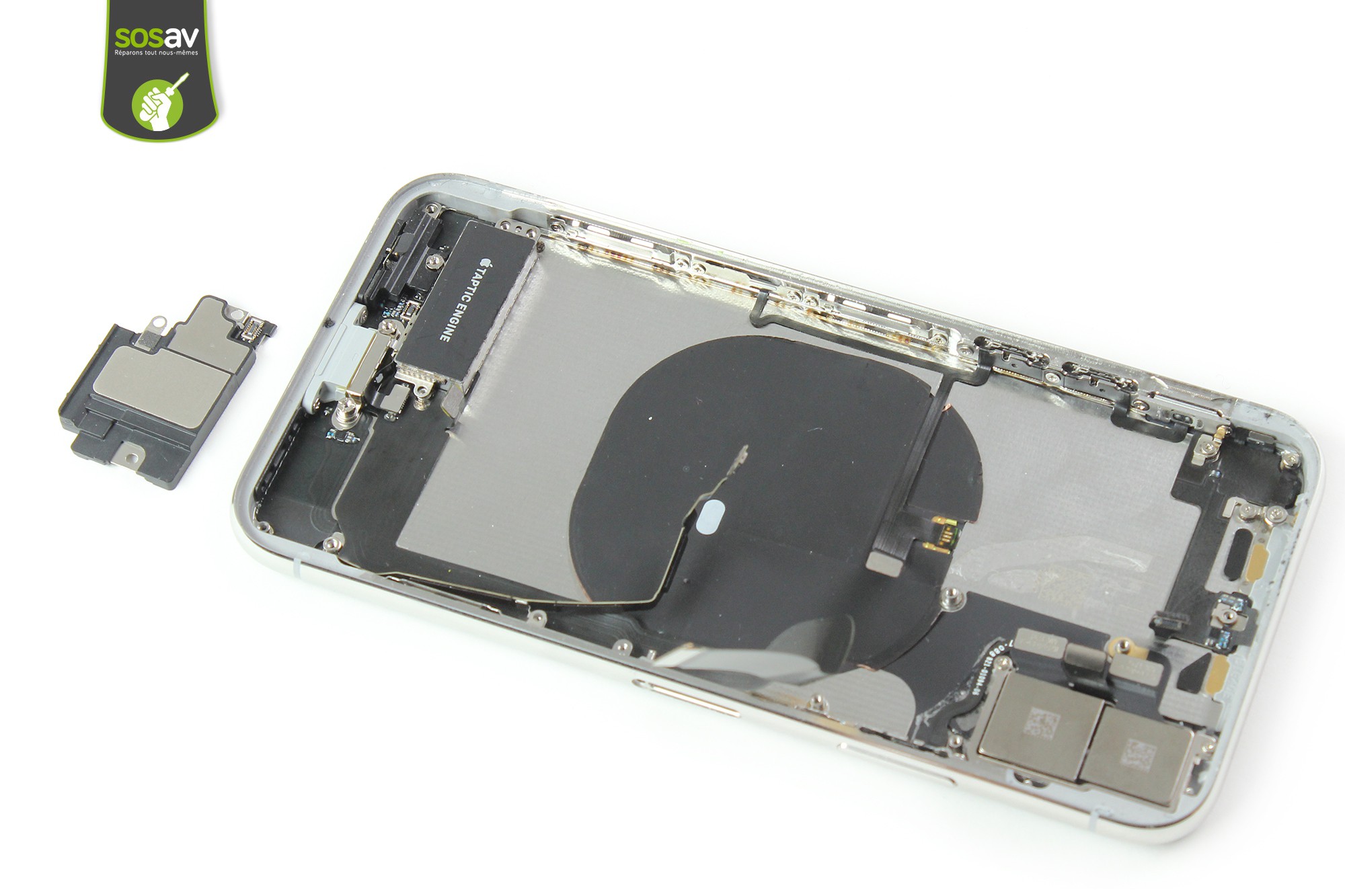

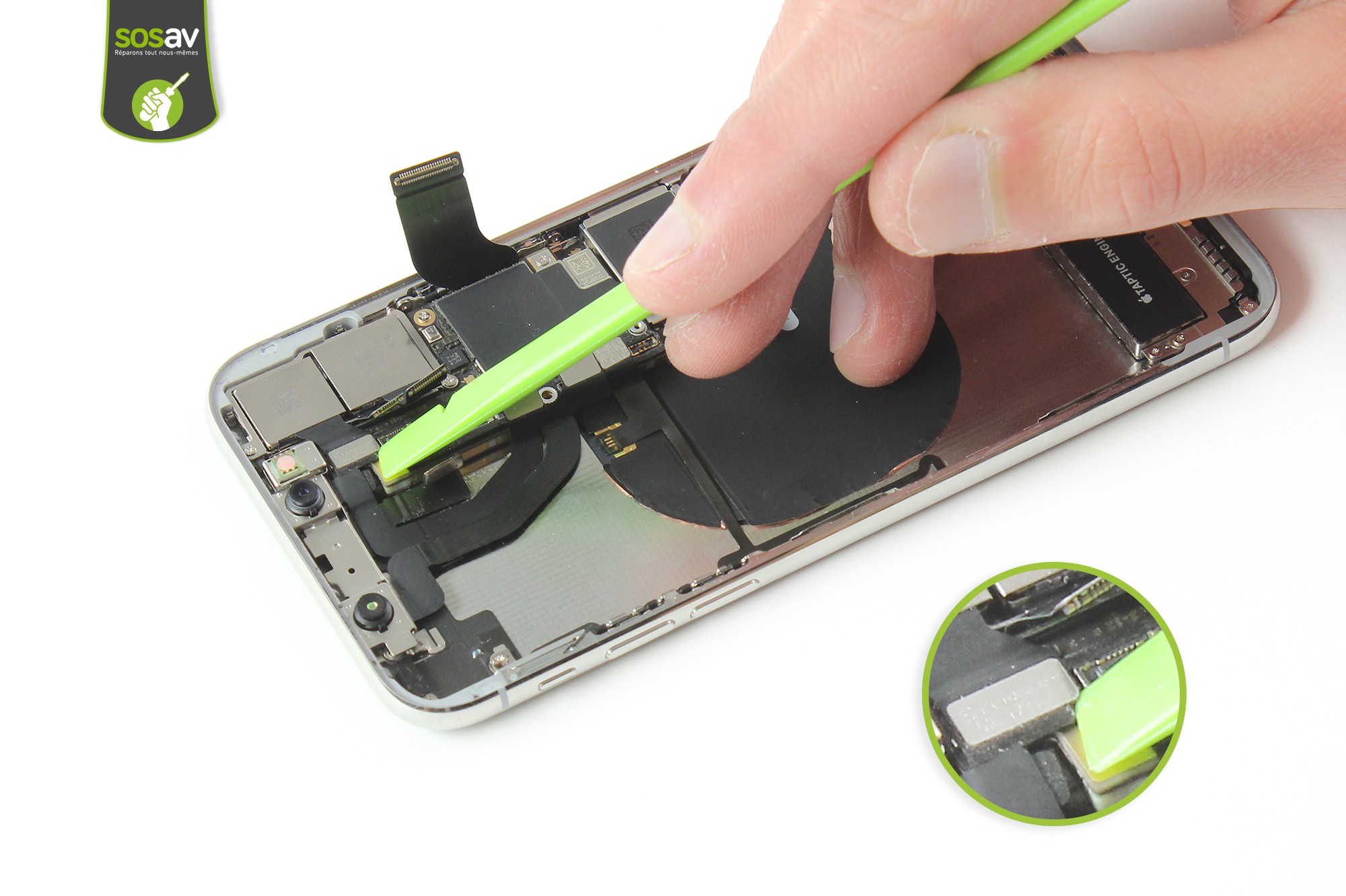

Utilisez ensuite la spatule en nylon pour déconnecter le haut-parleur externe.Saisissez puis retirez-le avec la pince.
Etape 36
Le haut-parleur externe de votre iPhone X est désormais démonté.

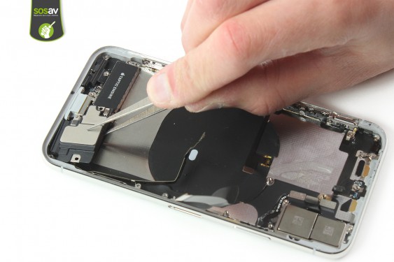

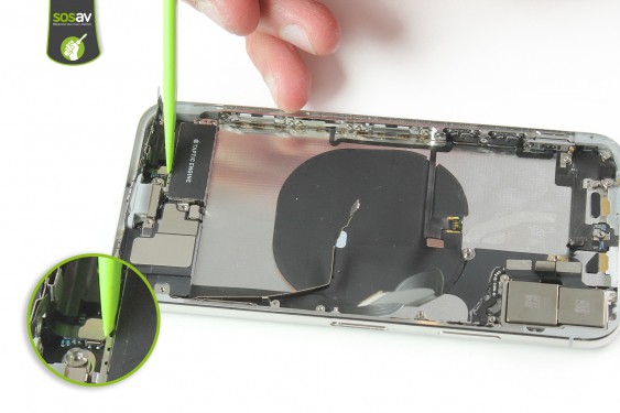

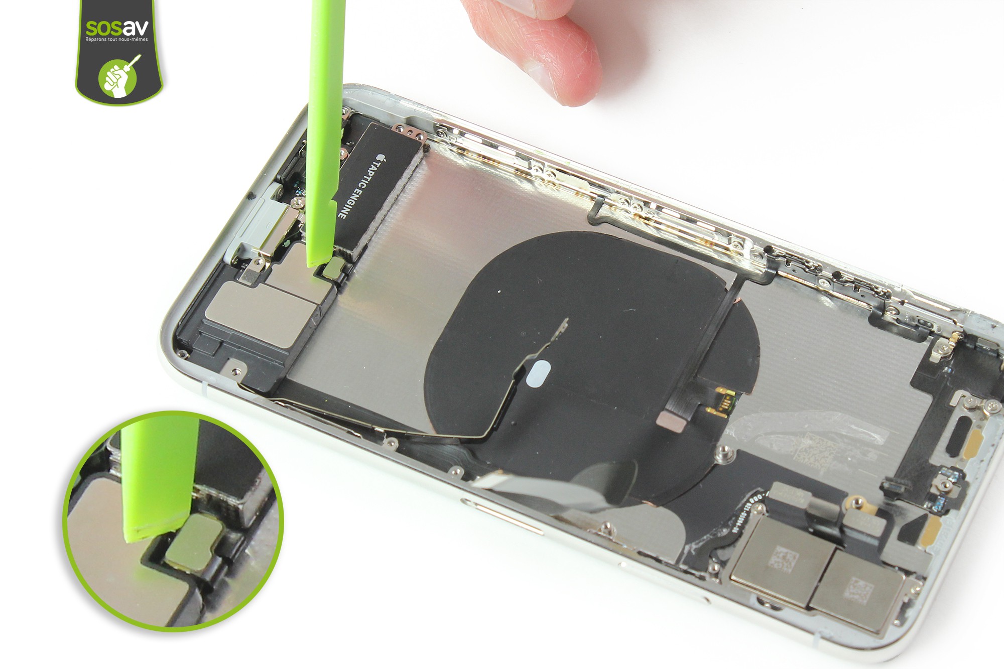

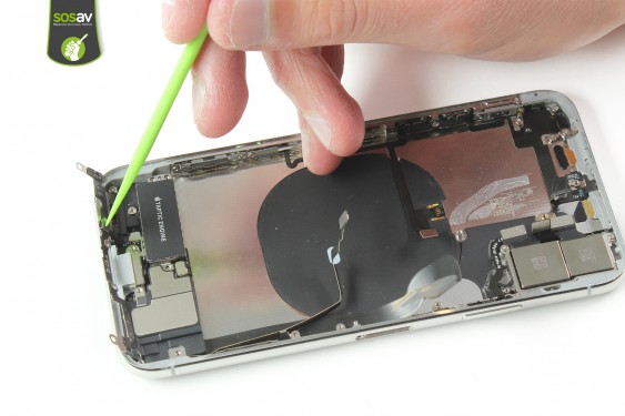

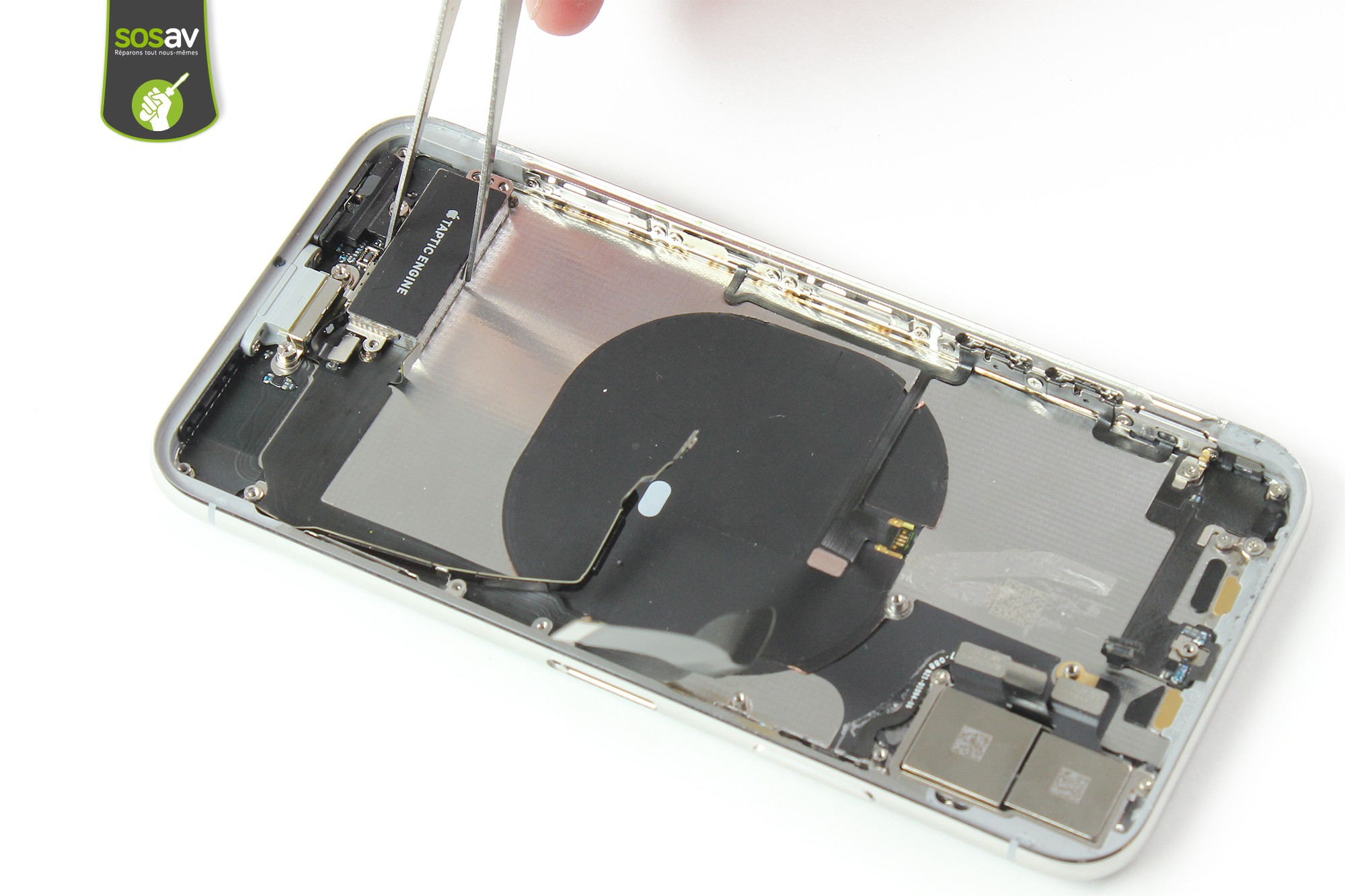

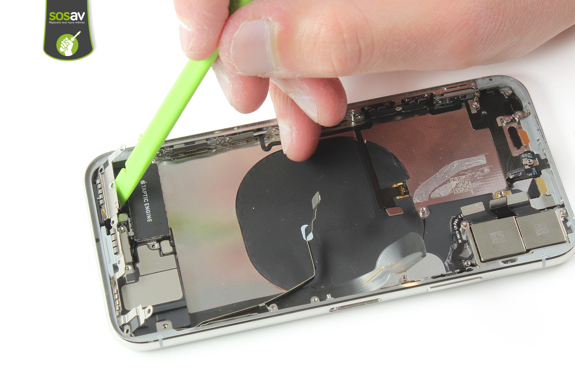

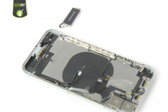

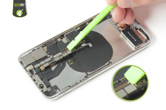

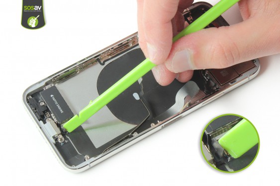

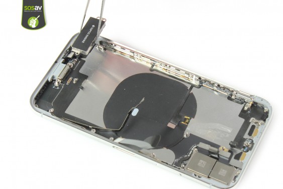

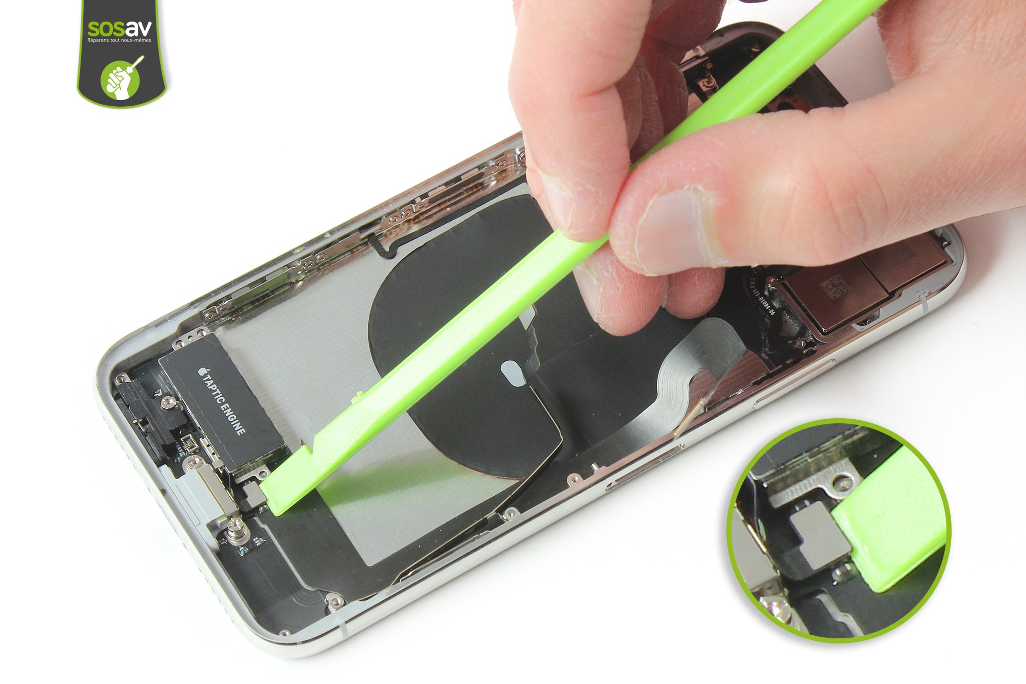

Déconnectez ensuite le taptic engine avec la spatule en nylon.
Etape 38
Saisissez le taptic engine avec la pince et procédez à son retrait.Le taptic engine de votre iPhone X est désormais démonté.

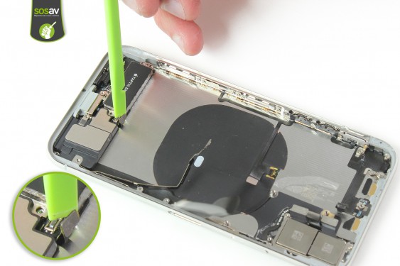

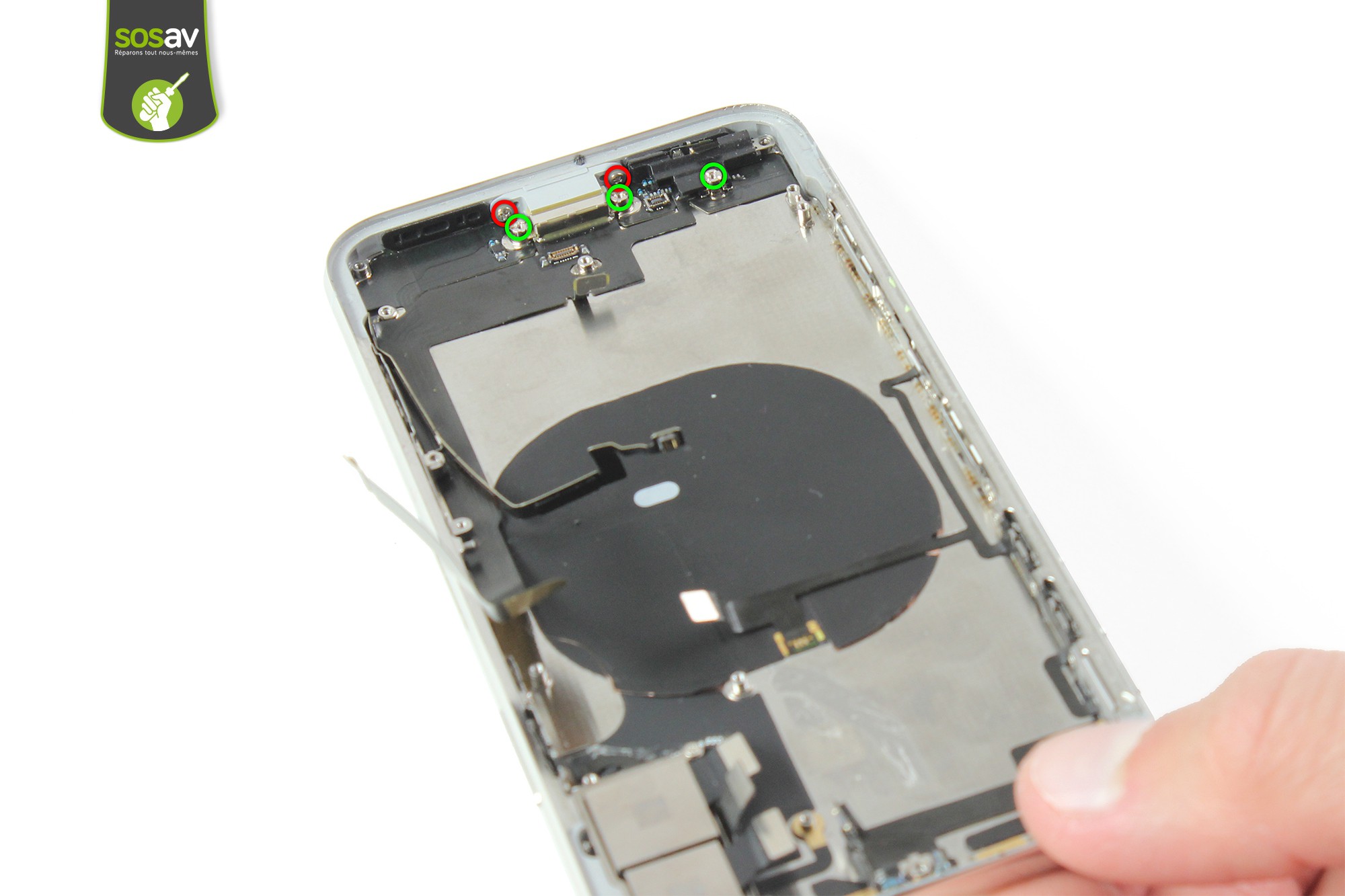

Dévissez les deux vis entourées en rouge avec le cruciforme.
Dévissez ensuite les trois vis triwing entourées en vert
Ces vis maintiennent le connecteur de charge.
Etape 40

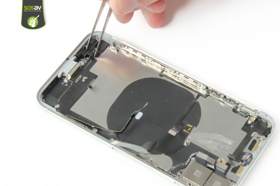

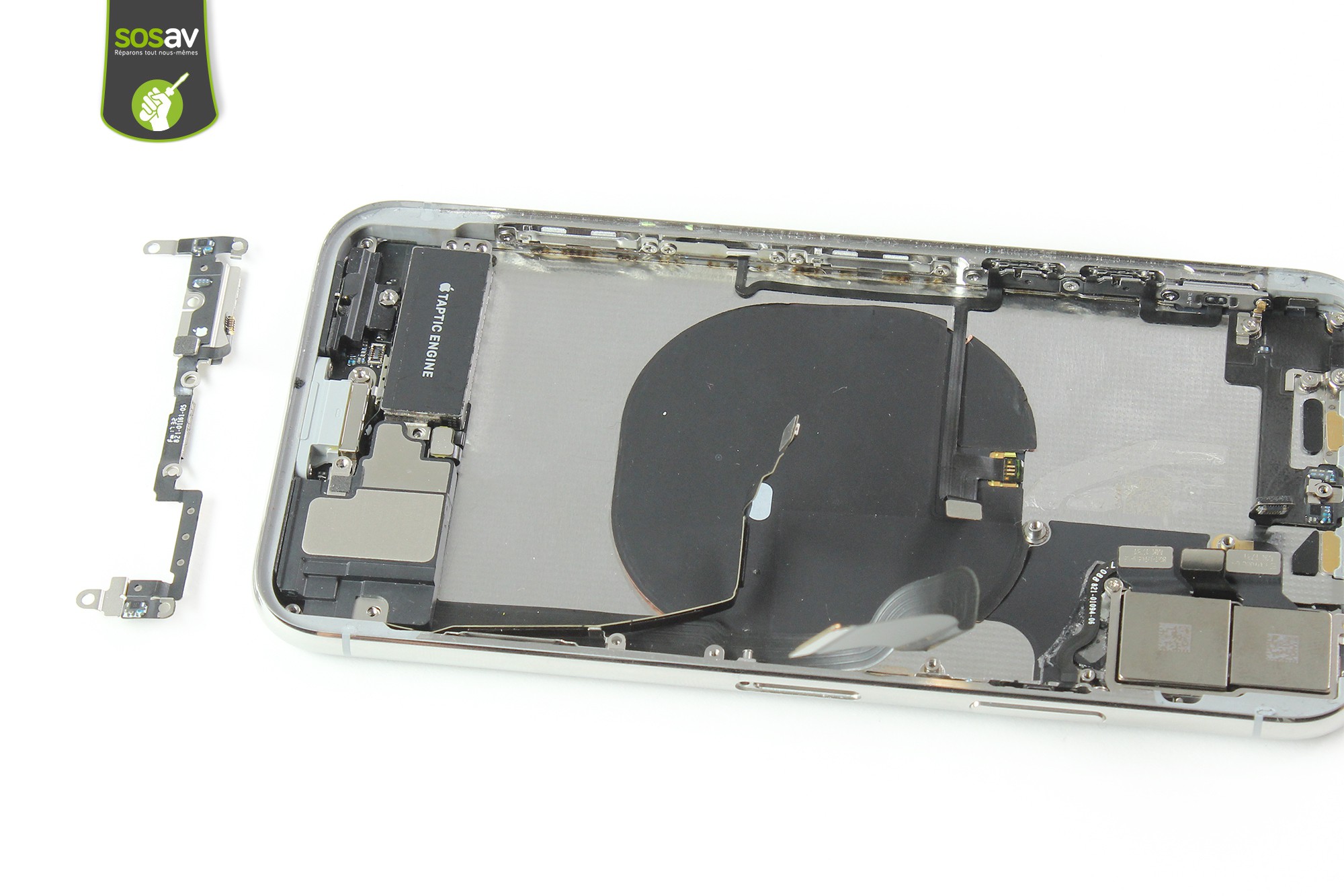

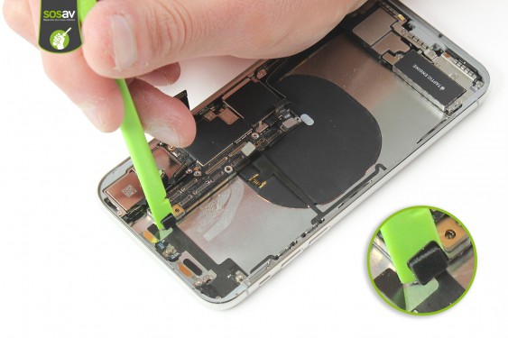

Saisissez l'élément de maintien du microphone et procédez à son retrait avec la pince.
Etape 41

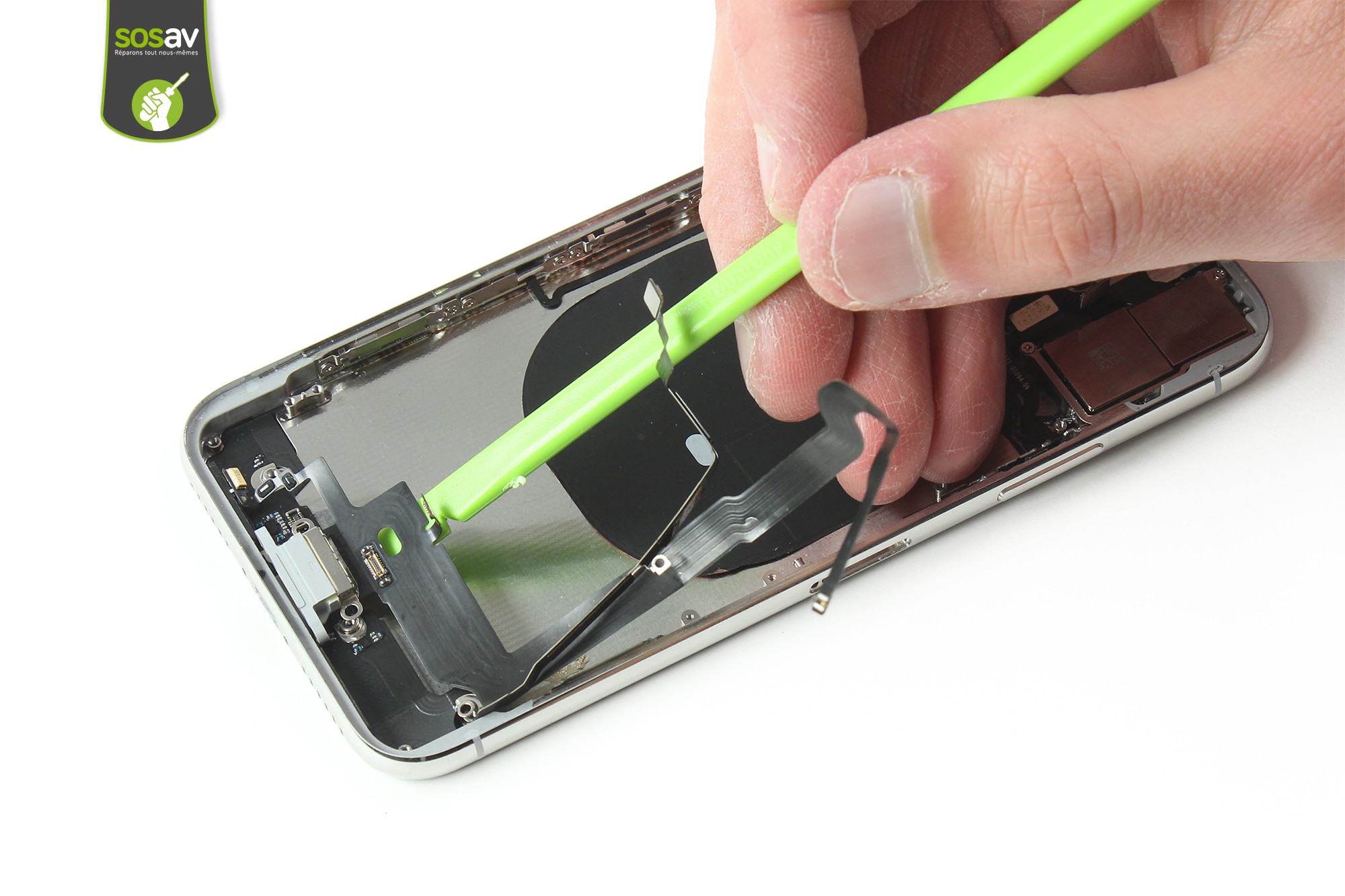

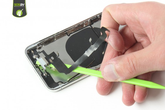

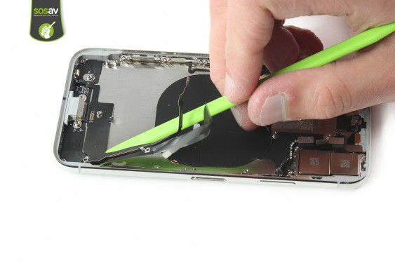

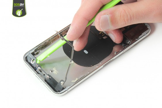

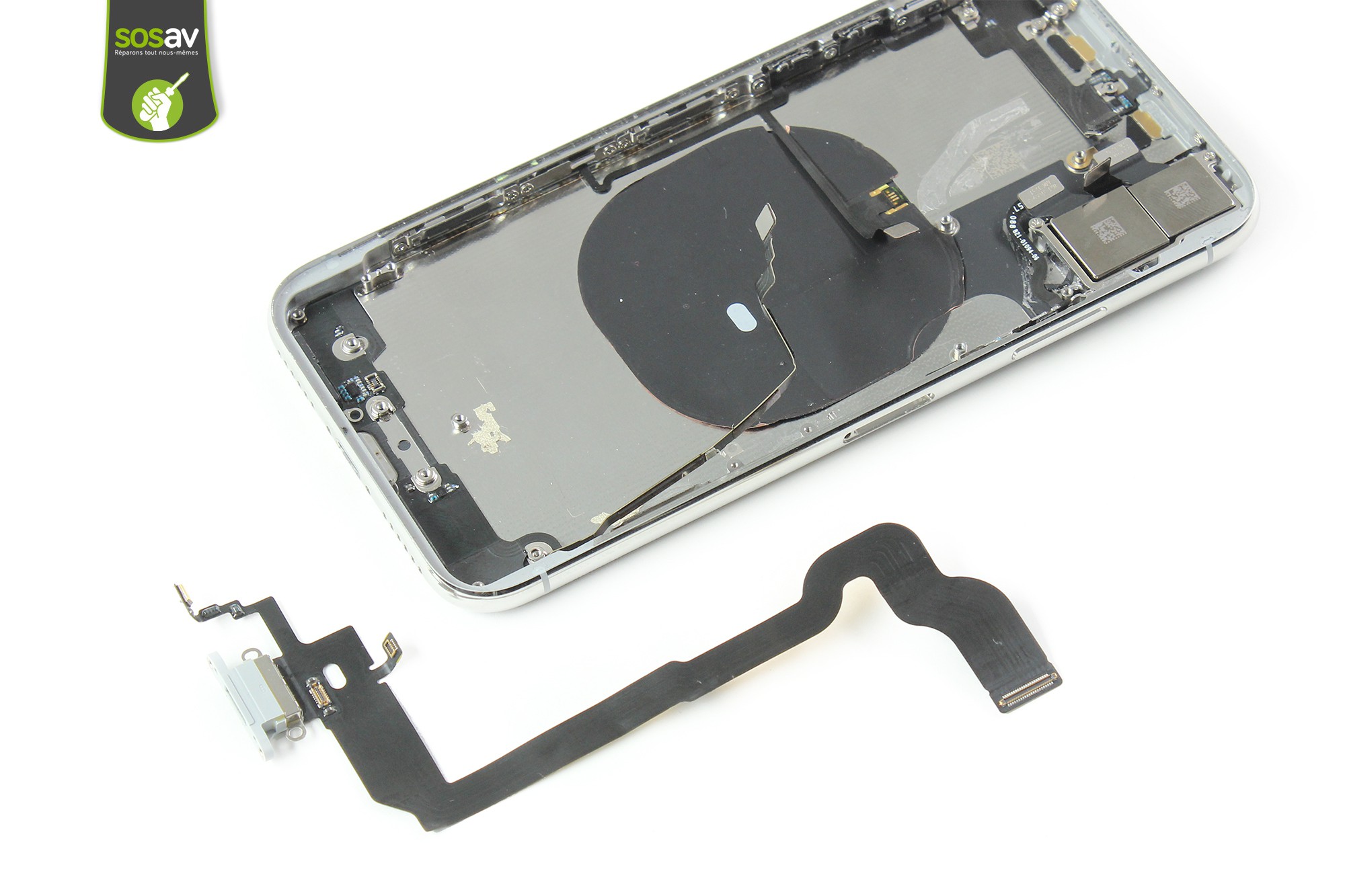

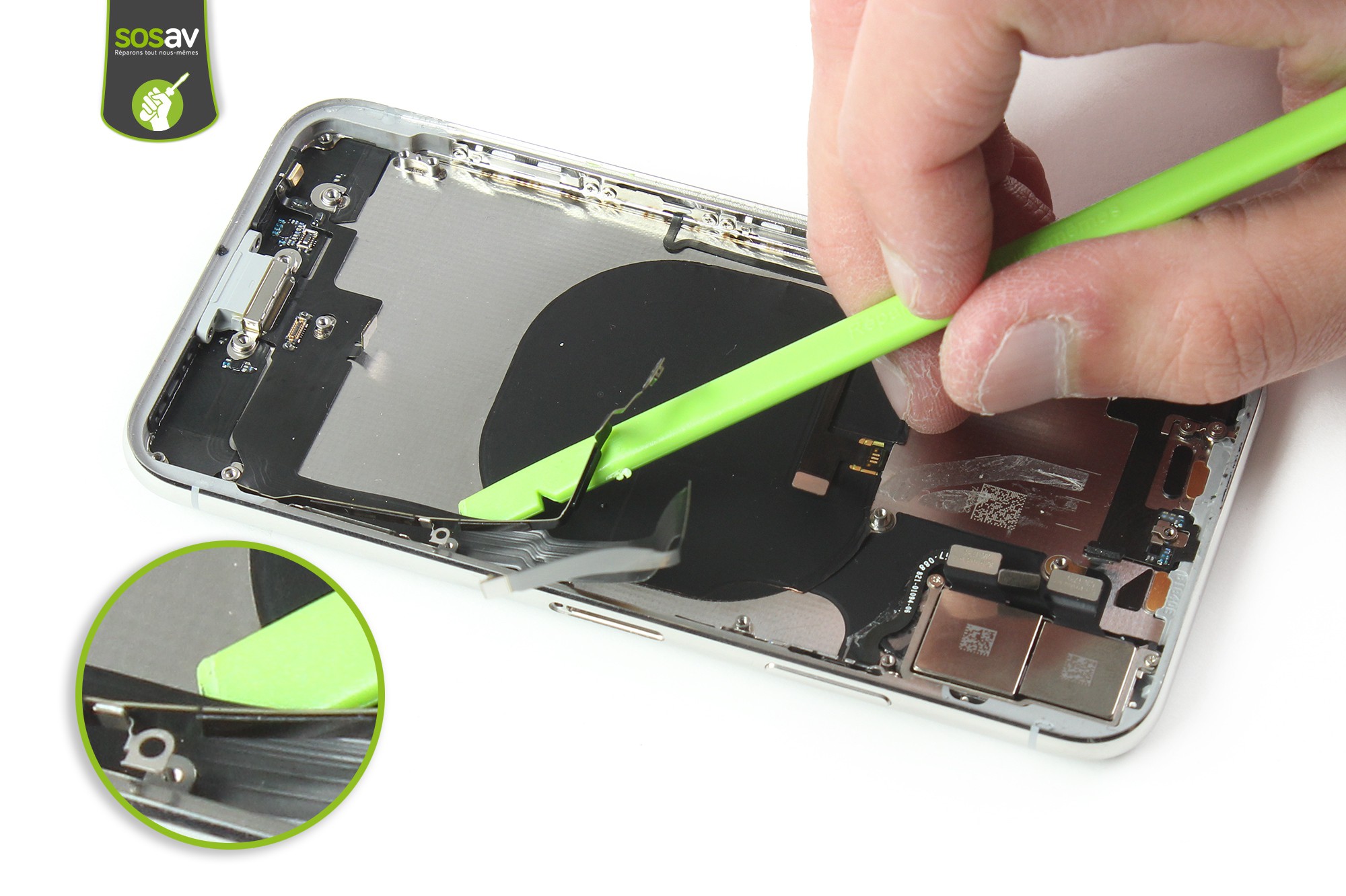

A l'aide de la spatule en nylon, décollez ensuite délicatement le connecteur de charge.
Etape 42
Saisissez le connecteur de charge avec la spatule et retirez-le.
Etape 43
Le connecteur de charge de votre iPhone X est désormais démonté.

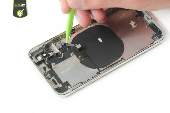

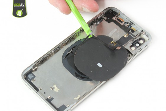

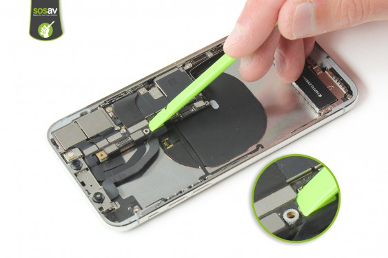

Placez la spatule en nylon sous l'antenne GSM secondaire et décollez-la délicatement.Procédez à son retrait.
Etape 45
L'antenne GSM secondaire de votre iPhone X est désormais démontée.

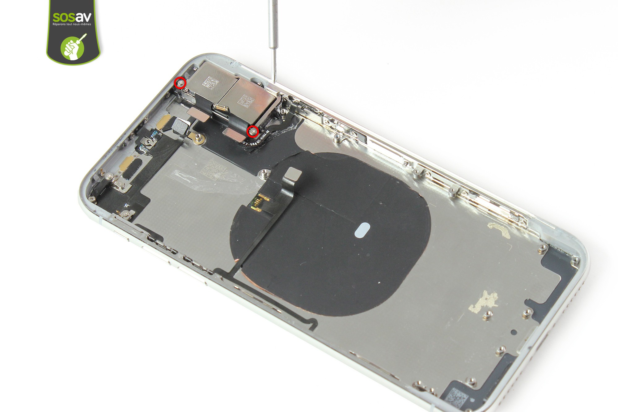

Dévissez ensuite les deux vis entourées en rouge à l'aide du cruciforme.
Ces vis maintiennent l'élément métallique de renfort de la caméra arrière.

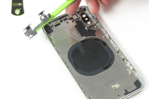

Etape 47

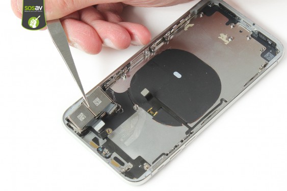

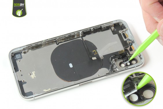

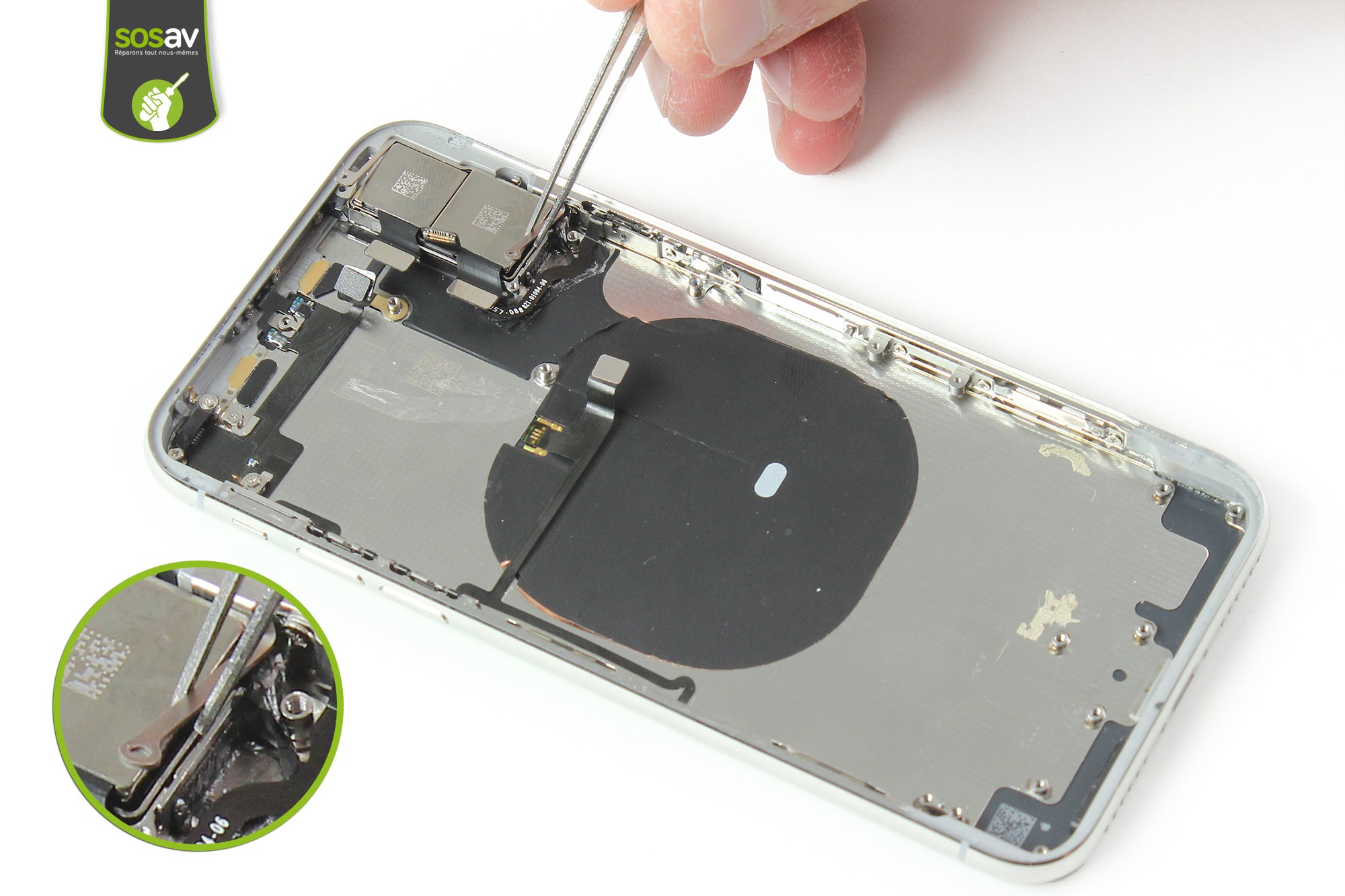

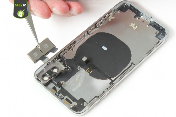

Saisissez l'élément métallique de renfort de la caméra arrière et procédez à son retrait avec la pince.
Etape 48

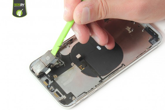

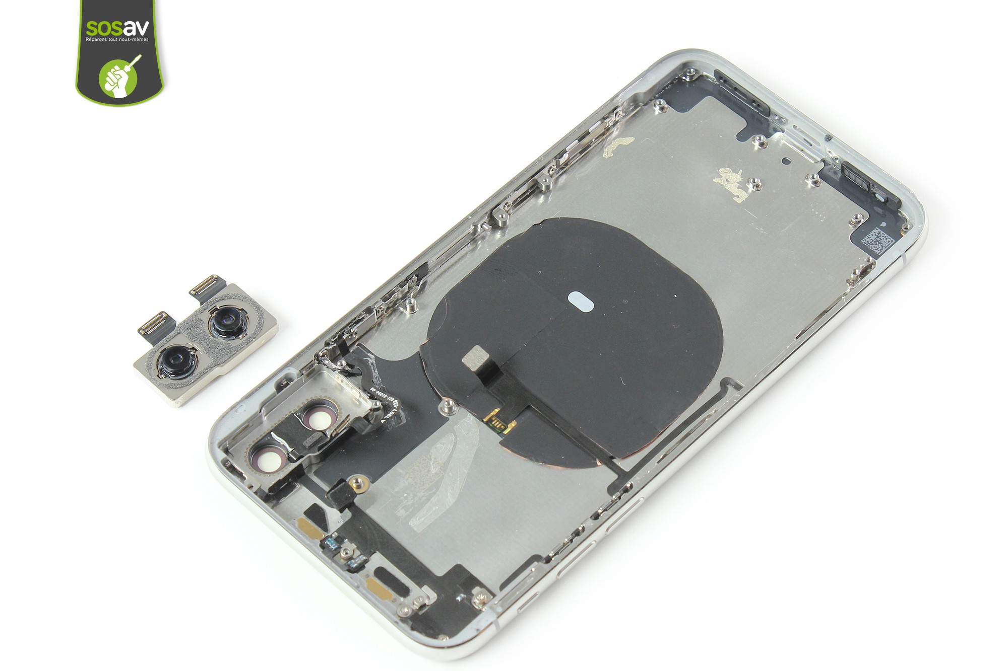

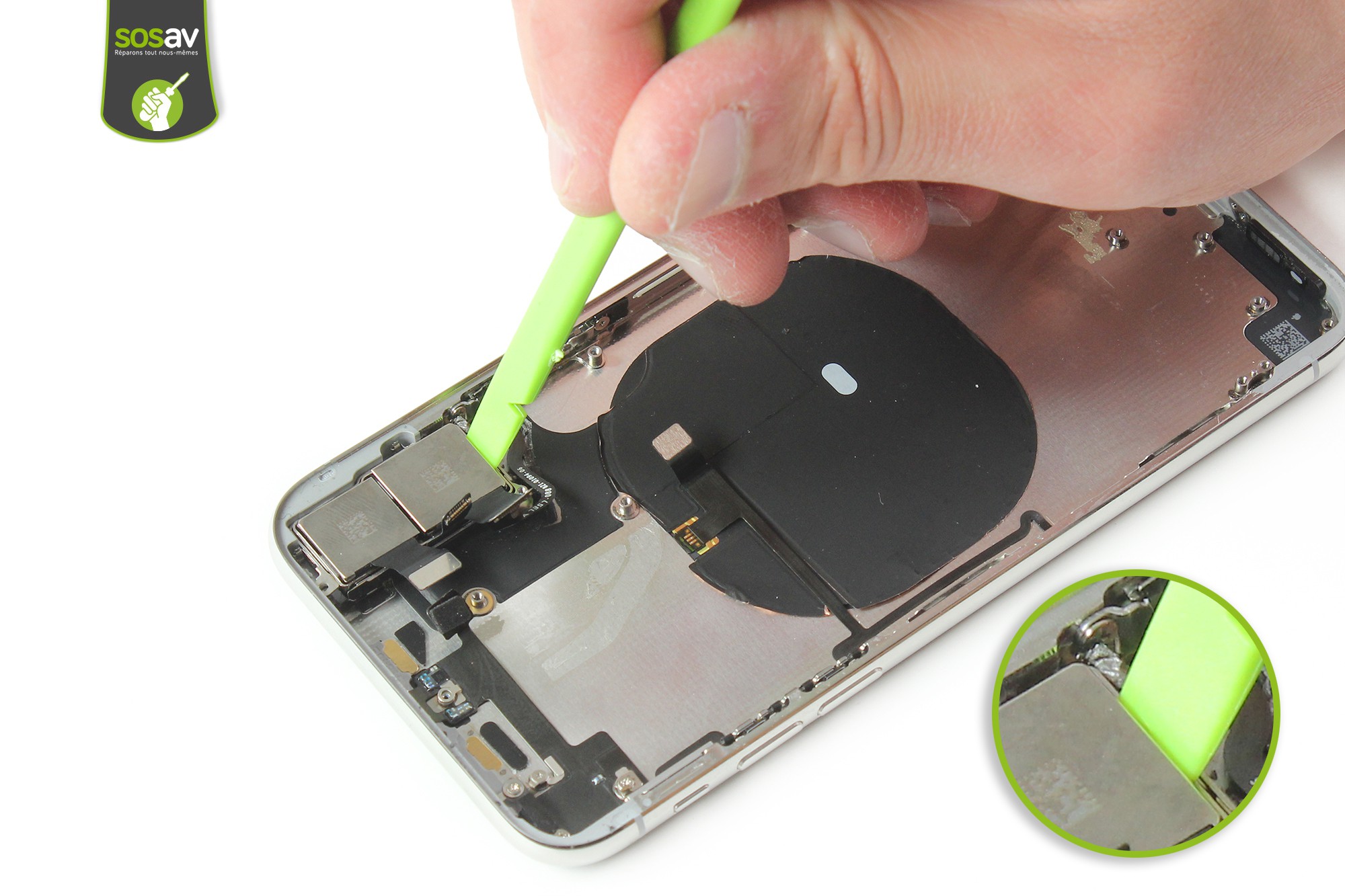

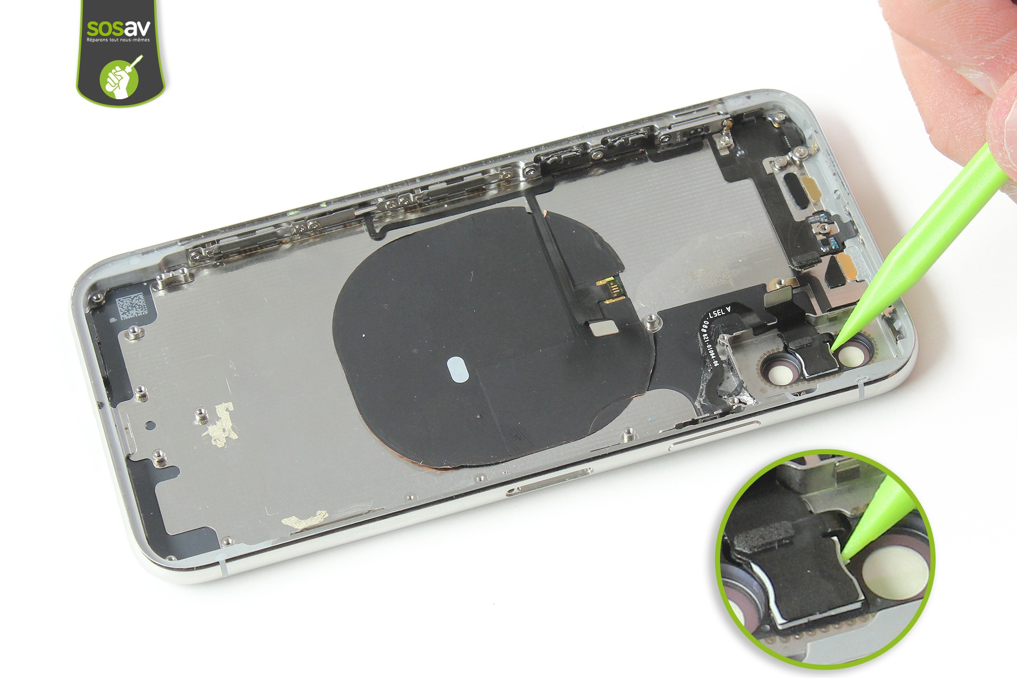

Poursuivez, spatule en main en sortant le bloc caméra arrière de son logement.
Pour cela, insérez la spatule sur la partie basse du bloc et faites doucement levier.
Procédez à son retrait avec la pince.
Etape 49
Le caméra arrière de votre iPhone X est désormais démontée.

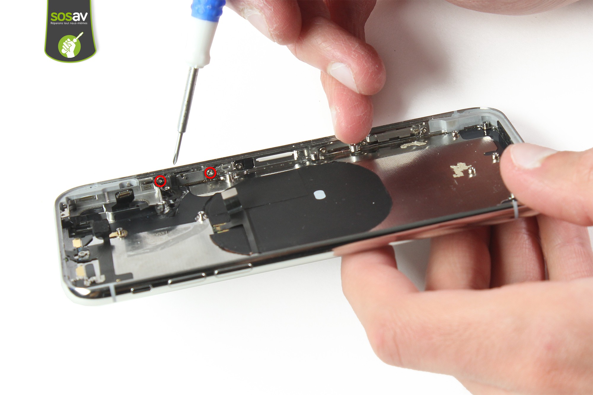

Dévissez ensuite les deux vis entourées en rouge à l'aide du tournevis cruciforme.
Ces vis maintiennent le bouton power.

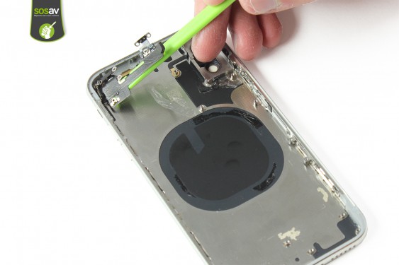

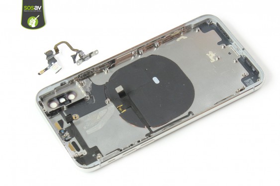

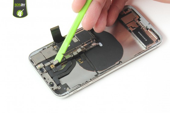

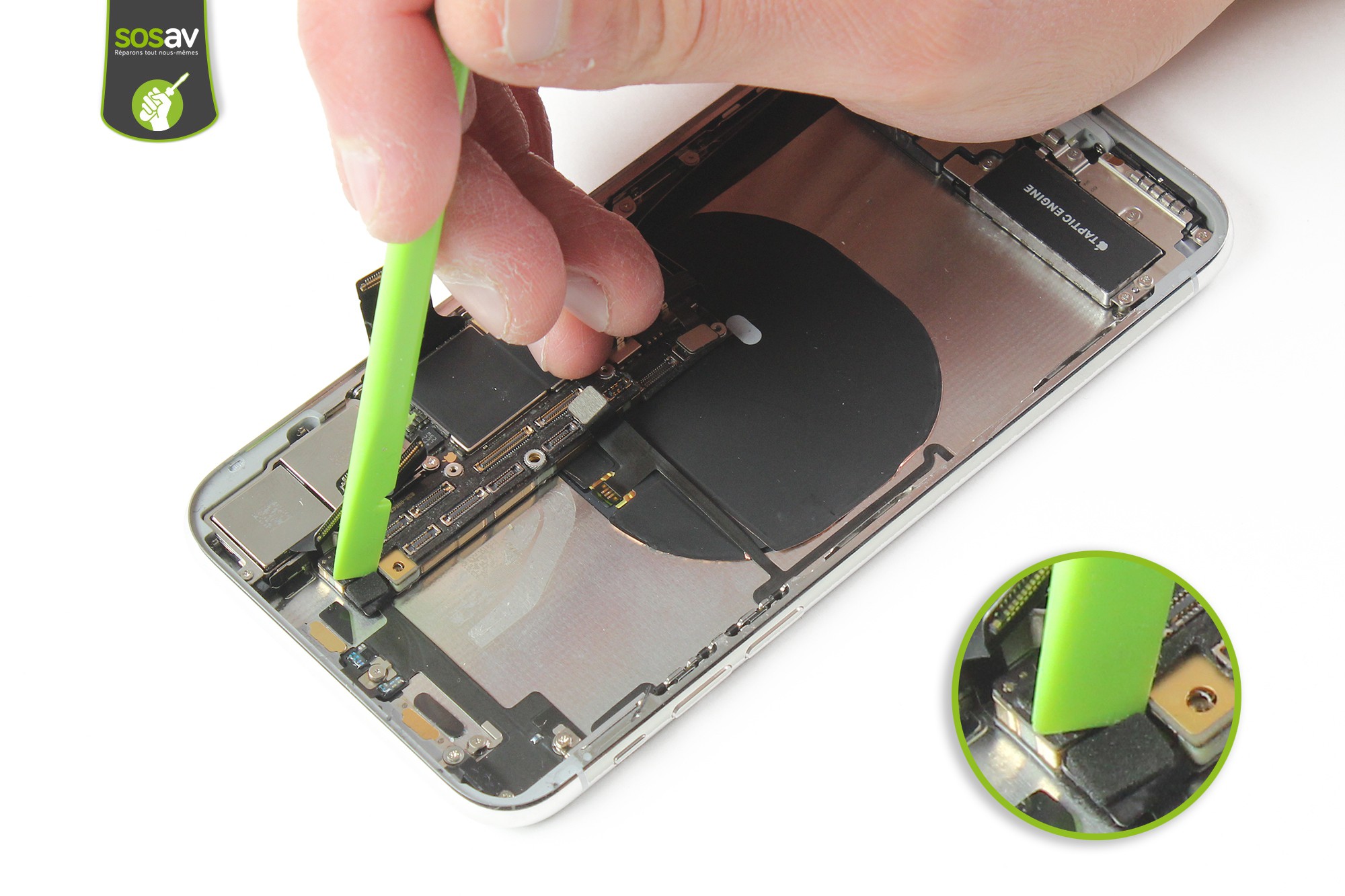

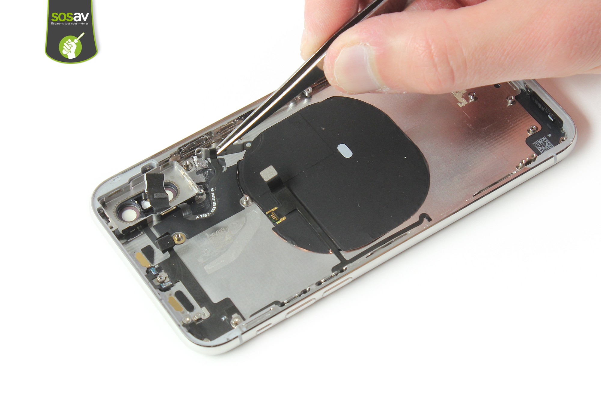

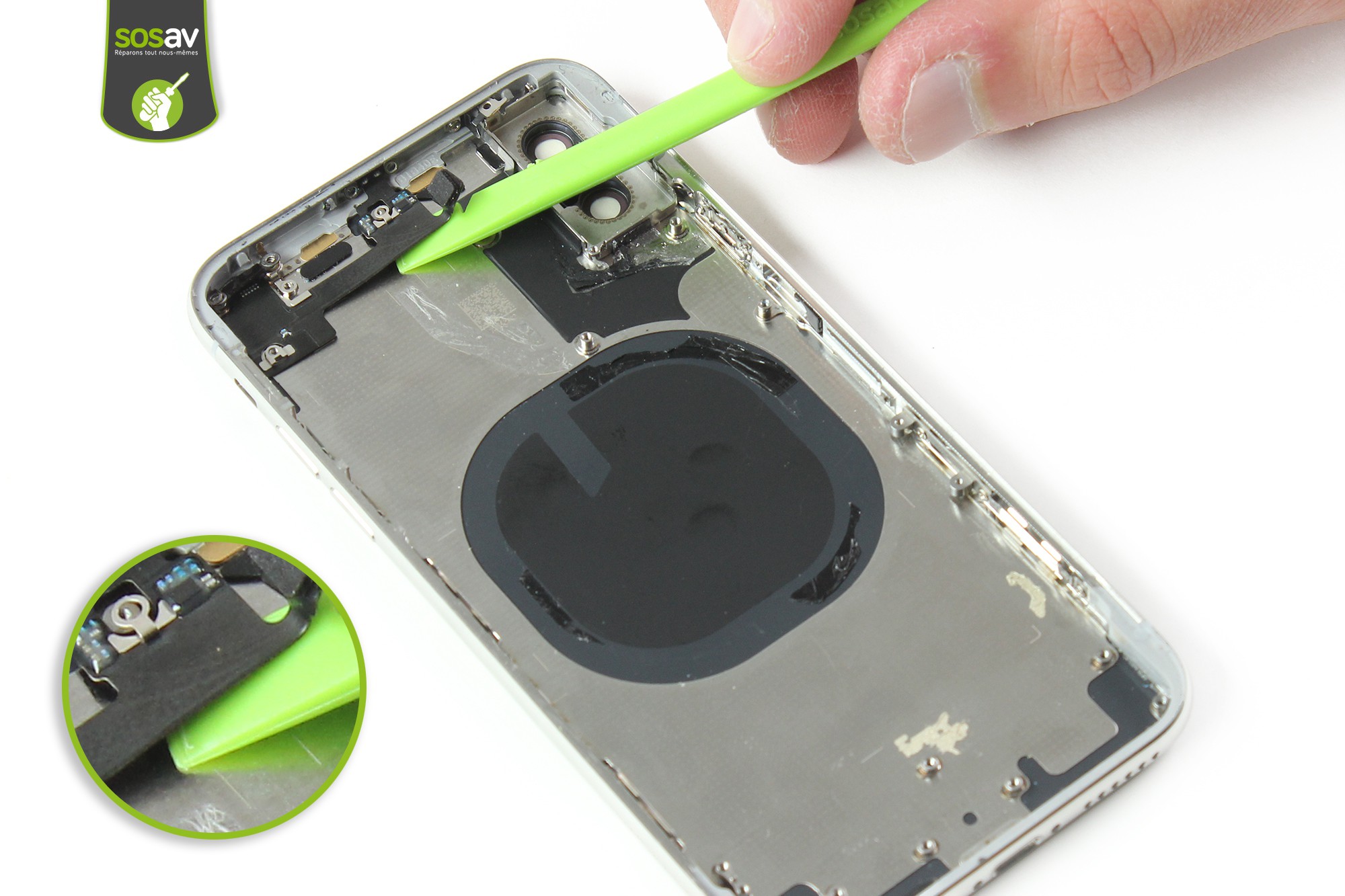

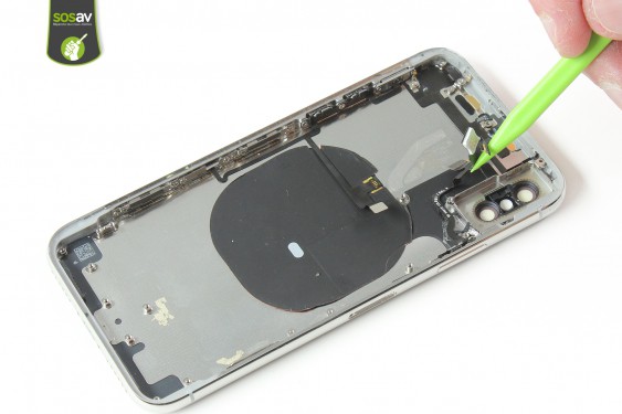

A l'aide de la spatule en nylon, sortez l'ensemble flash et microphone video du châssis du téléphone.Décollez ensuite la nappe du châssis très délicatement.
Etape 52
Sortez la nappe du châssis côté bouton power avec la pointe de la spatule en nylon.
Etape 53
Saisisez et procédez au retrait de la nappe, toujours avec la spatule en nylon.La nappe bouton power / Flash / Microphone video de votre iPhone X est désormais démontée.

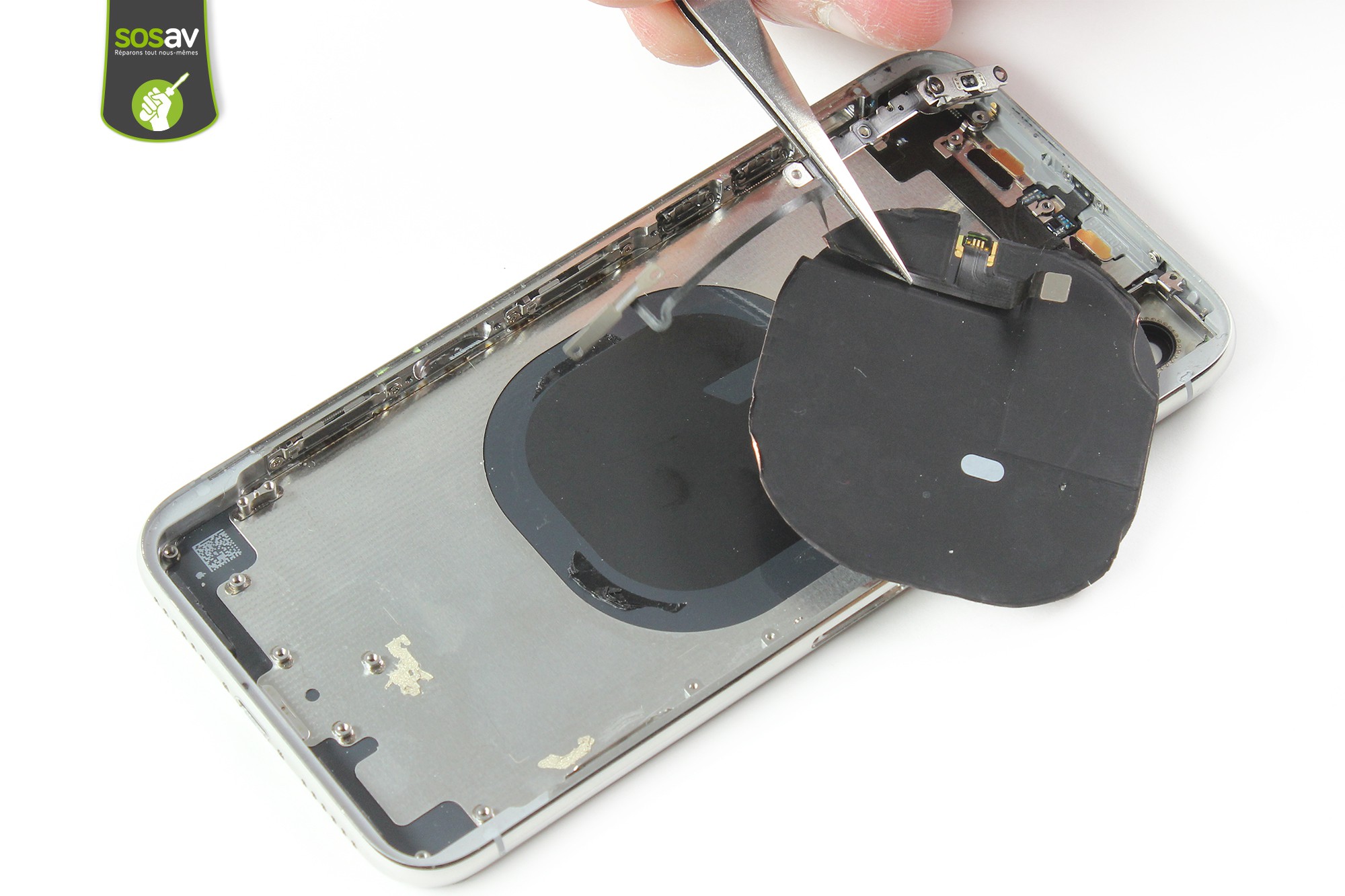

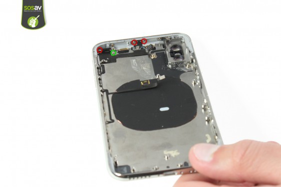

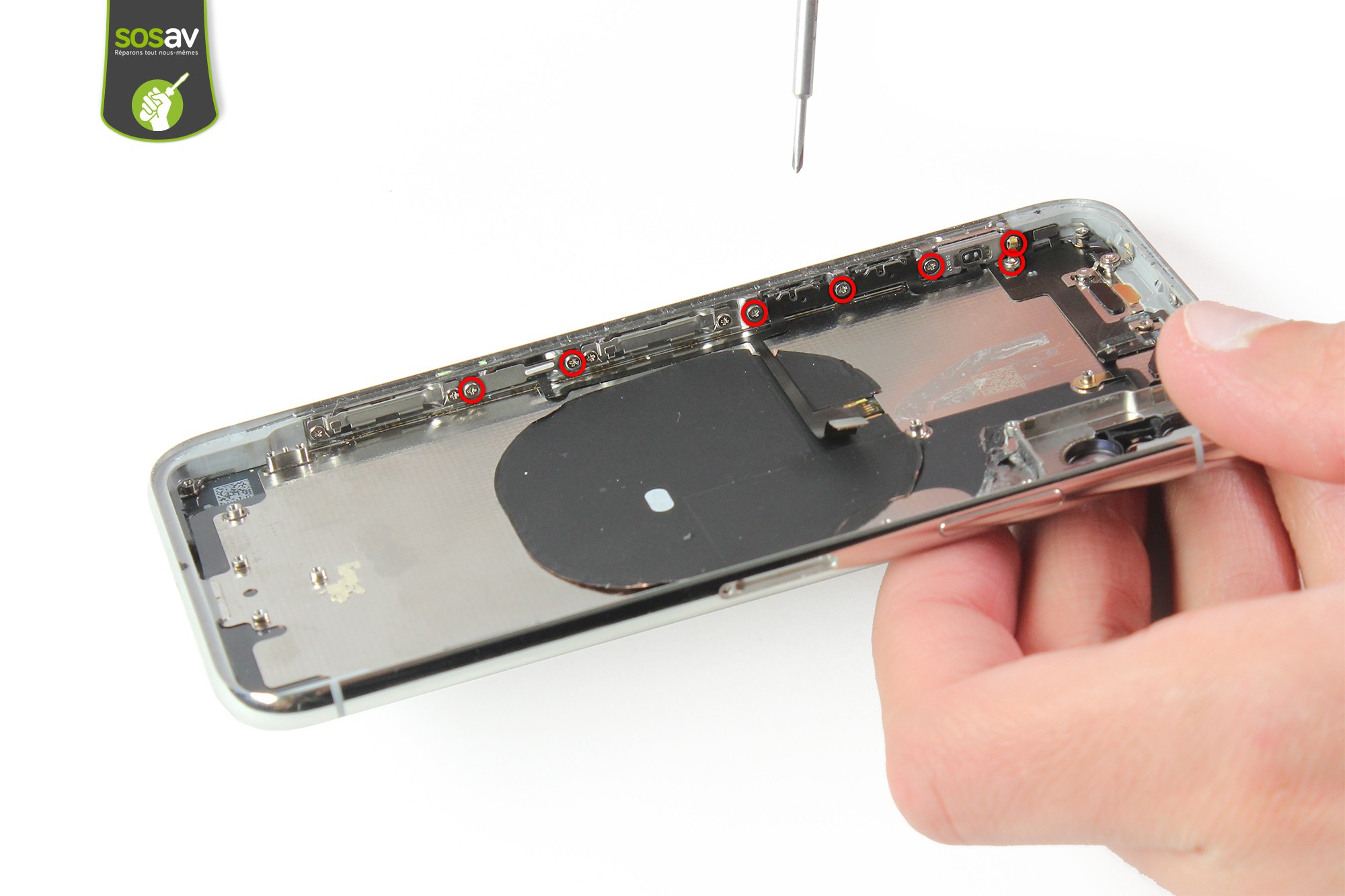

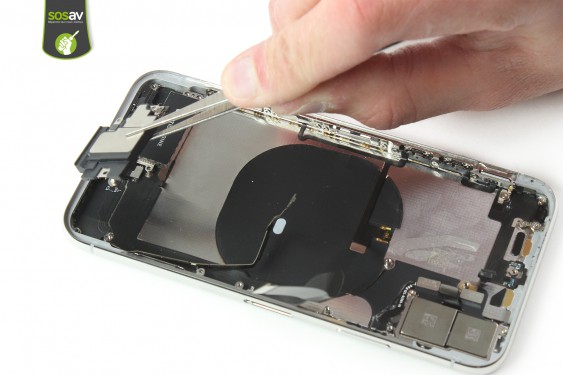

Avec le cruciforme, dévissez les 7 vis entourées en rouge maintenant la nappe boutons volume/vibreur/antenne NFC. (Photo 1)
Dévissez ensuite les 3 vis entourées en rouge à l'aide du cruciforme (Photo 2)
Puis dévissez la vis entourée en vert à l'aide du tournevis triwing (Photo 2)
Ces vis maintiennent l'antenne WiFi sur le châssis de l'iPhone.

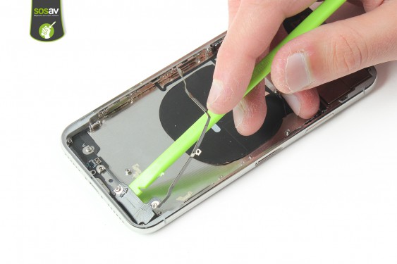

Etape 55

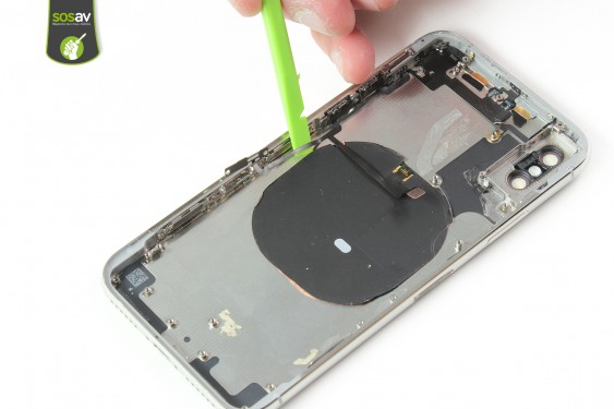

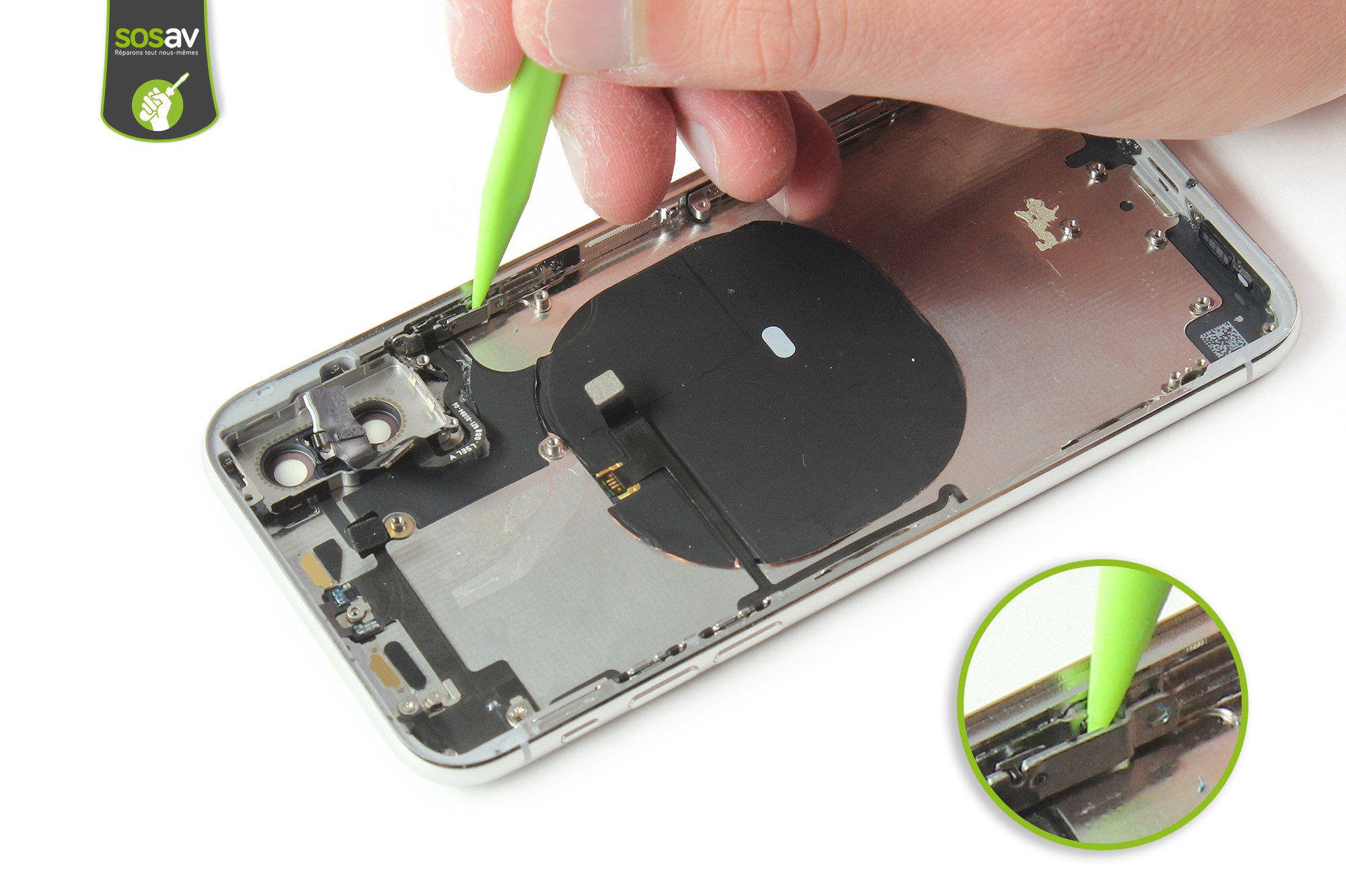

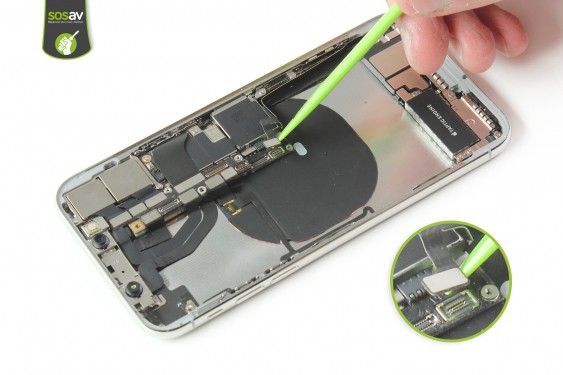

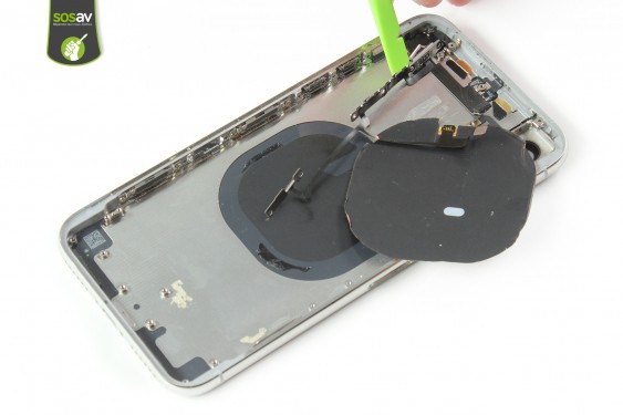

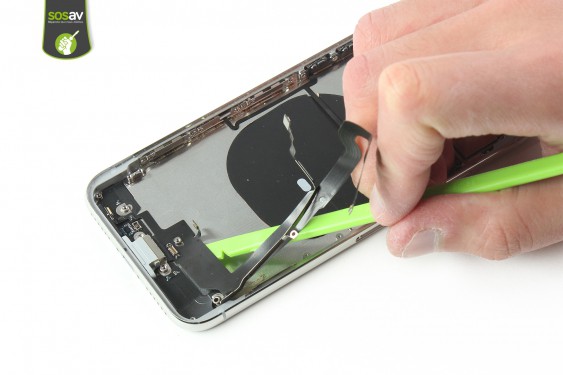

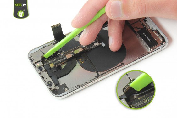

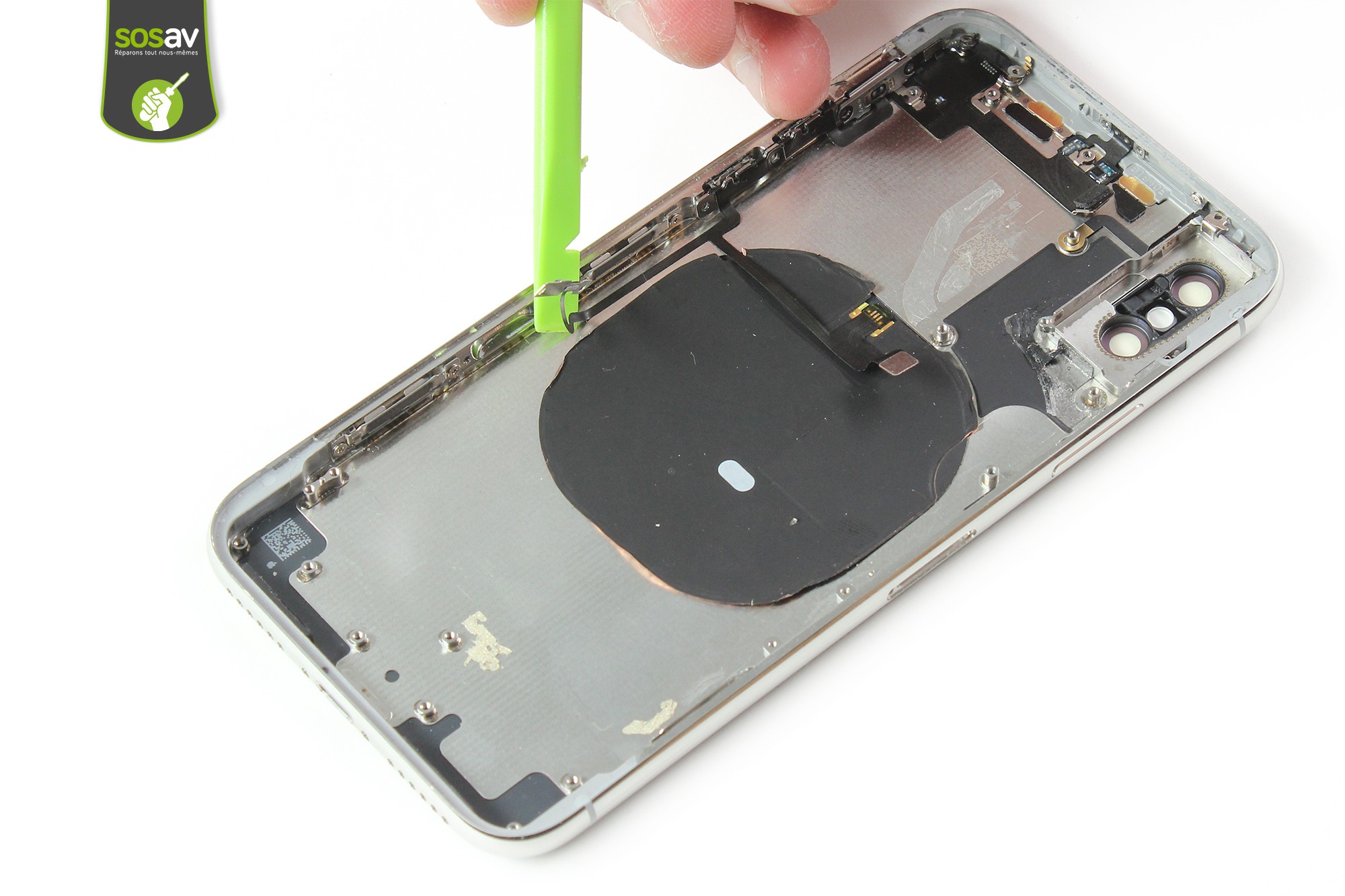

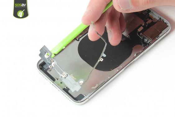

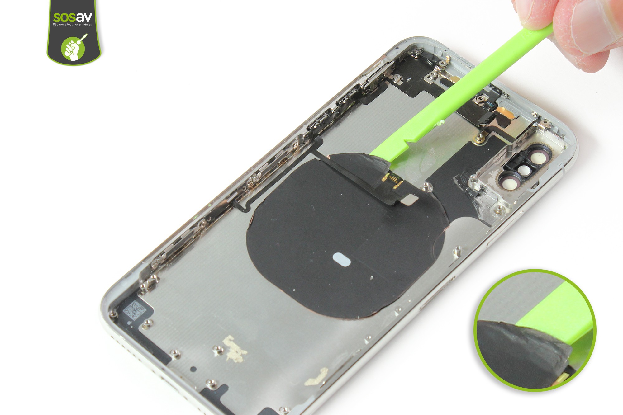

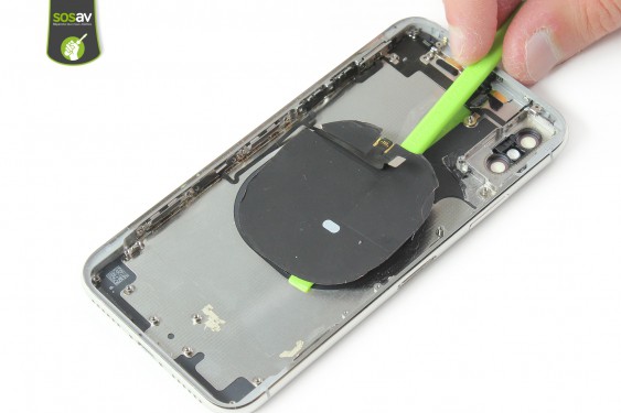

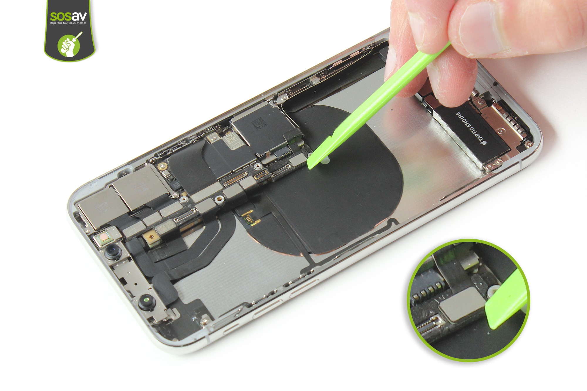

Glissez très délicatement la spatule en nylon sous l'antenne NFC et décollez-la doucement et progressivement du châssis de l'iPhone.
Etape 56

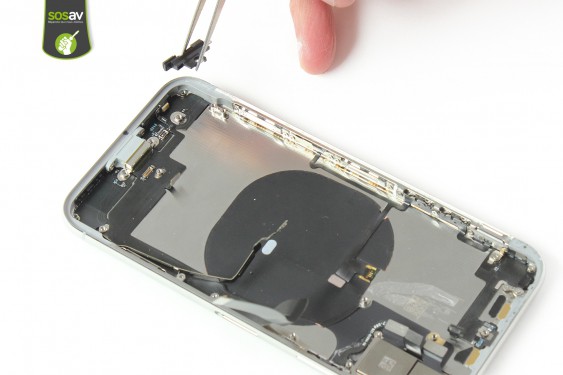

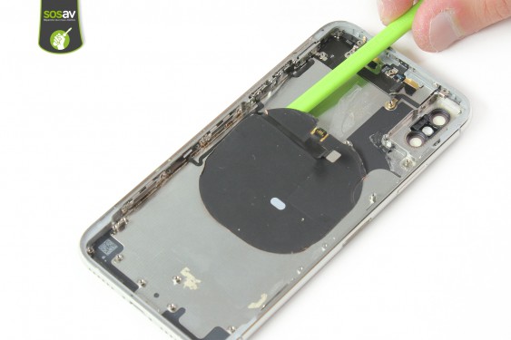

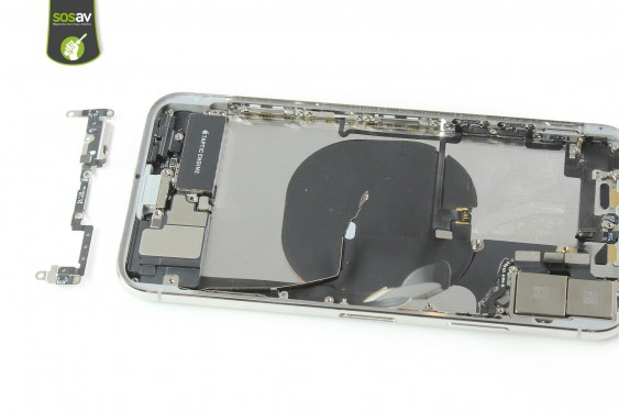

Poursuivez en vous aidant de la spatule en nylon pour sortir la nappe des boutons volume/vibreur du châssis du téléphone.
Etape 57

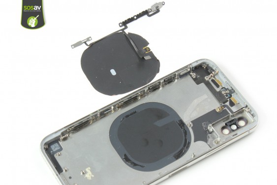

Saisissez la nappe et procédez à son retrait avec la pince.La nappe boutons volume/vibreur/antenne NFC de votre iPhone X est désormais démontée.
Etape 58

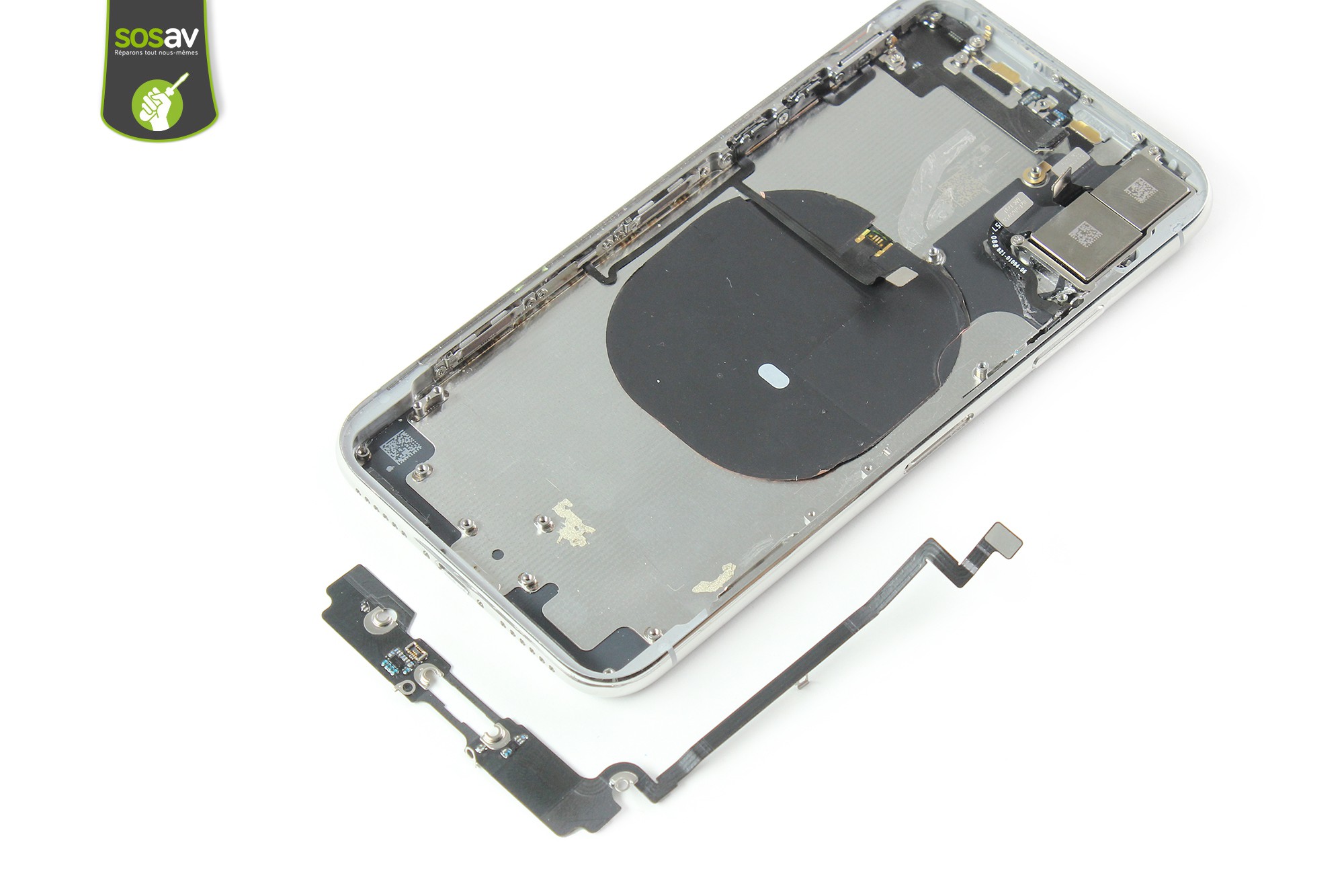

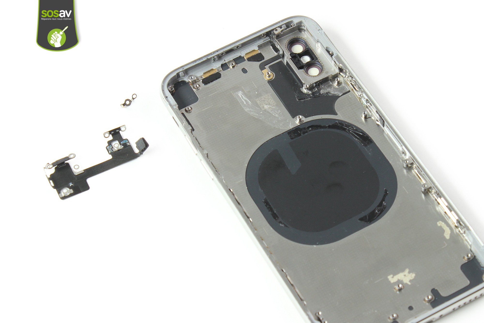

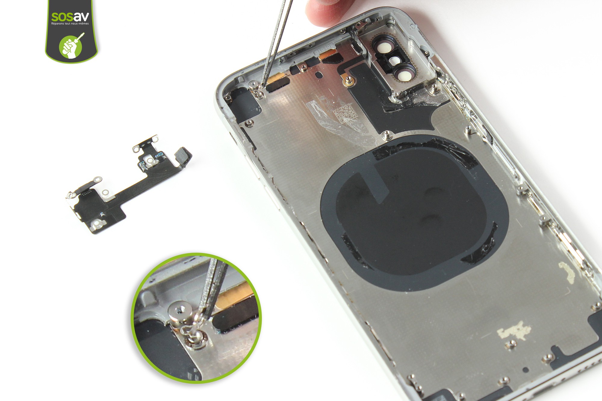

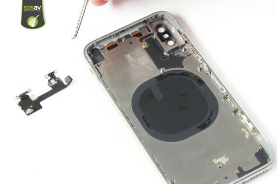

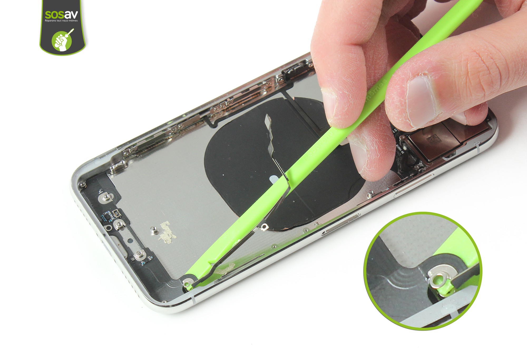

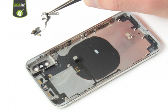

Glissez la spatule en nylon sous l'antenne WiFi et procédez à son retrait.

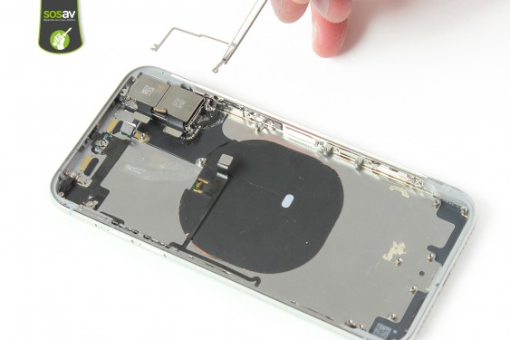

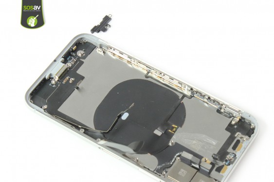

Etape 59
Saisissez ensuite l'élément métallique de l'antenne WiFi et procédez à son retrait avec la pince.
Etape 60
Le châssis complet iPhone X est désormais démonté.Procédez à son remplacement par un chassis neuf si cela est nécessaire.
