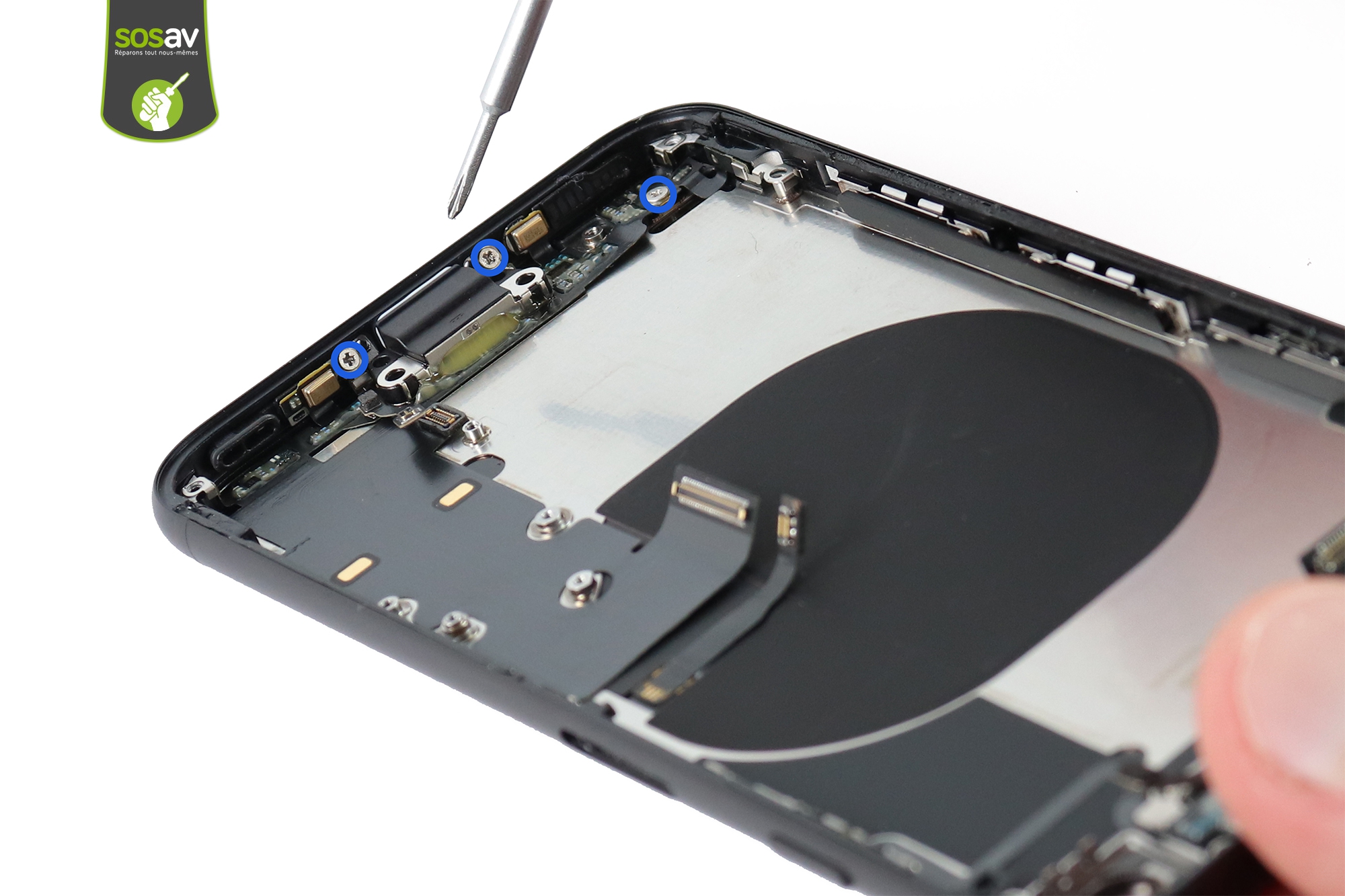

Reprenez le tournevis cruciforme afin de dévisser les 4 vis entourées en bleu.
Dévissez également la vis à rivet entourée en orange.

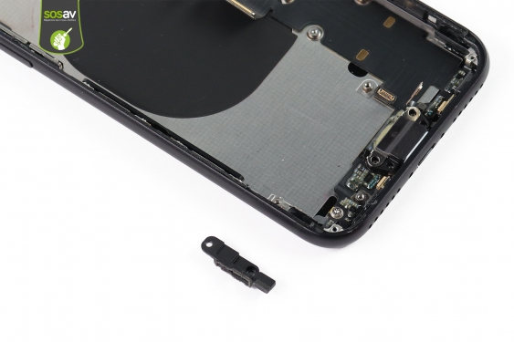

Sortez l'élément plastique avec la pince.

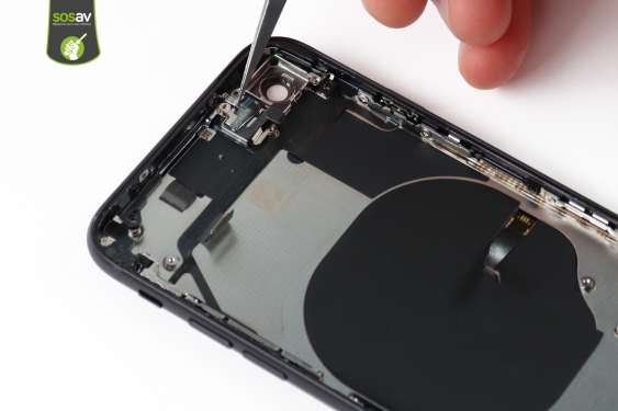

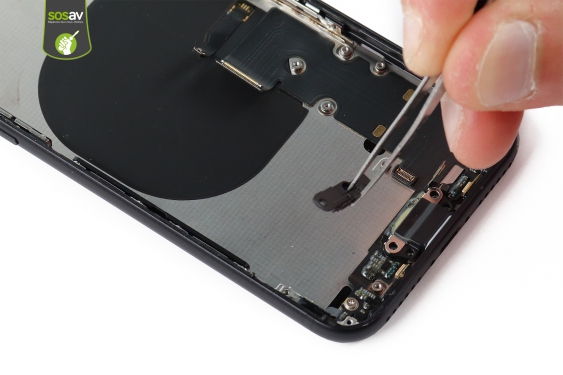

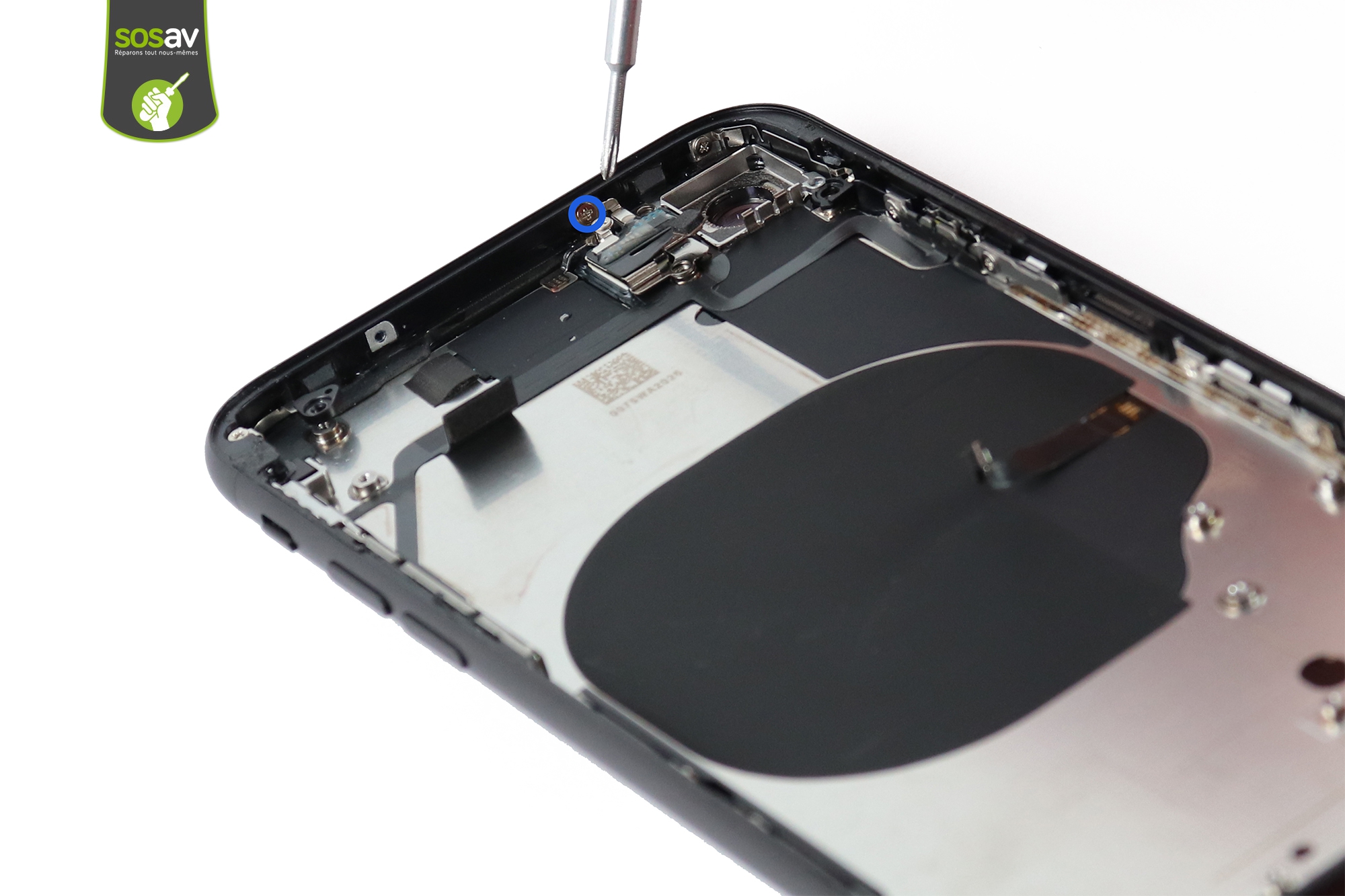

Dévissez les 3 vis cruciformes entourées en bleu. (Photo 1)Sortez le capteur avec la pince.
Etape 32

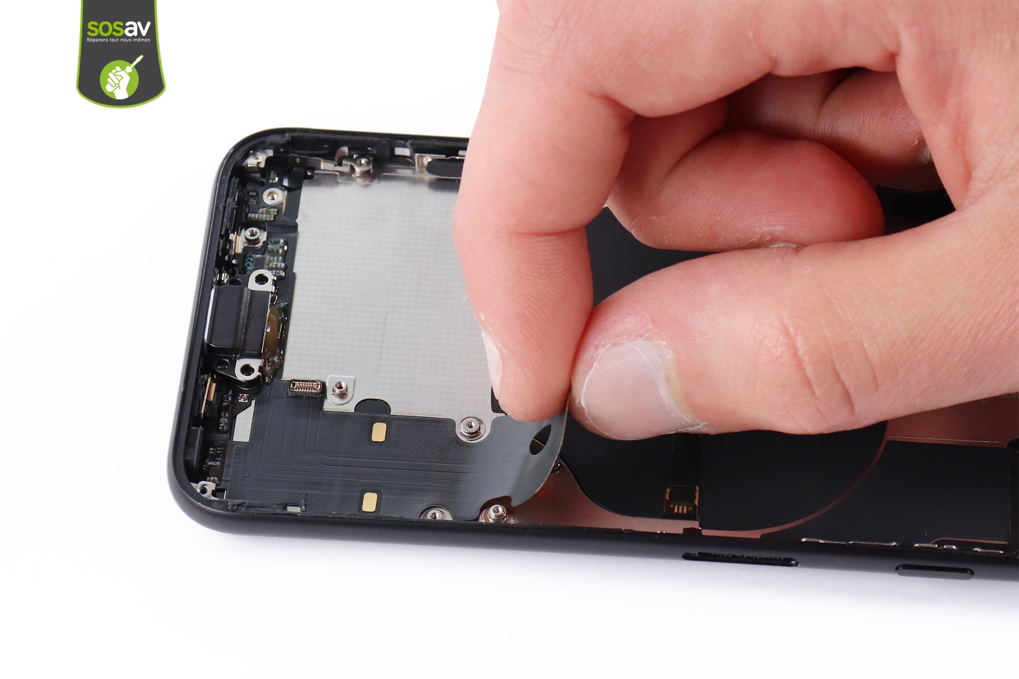

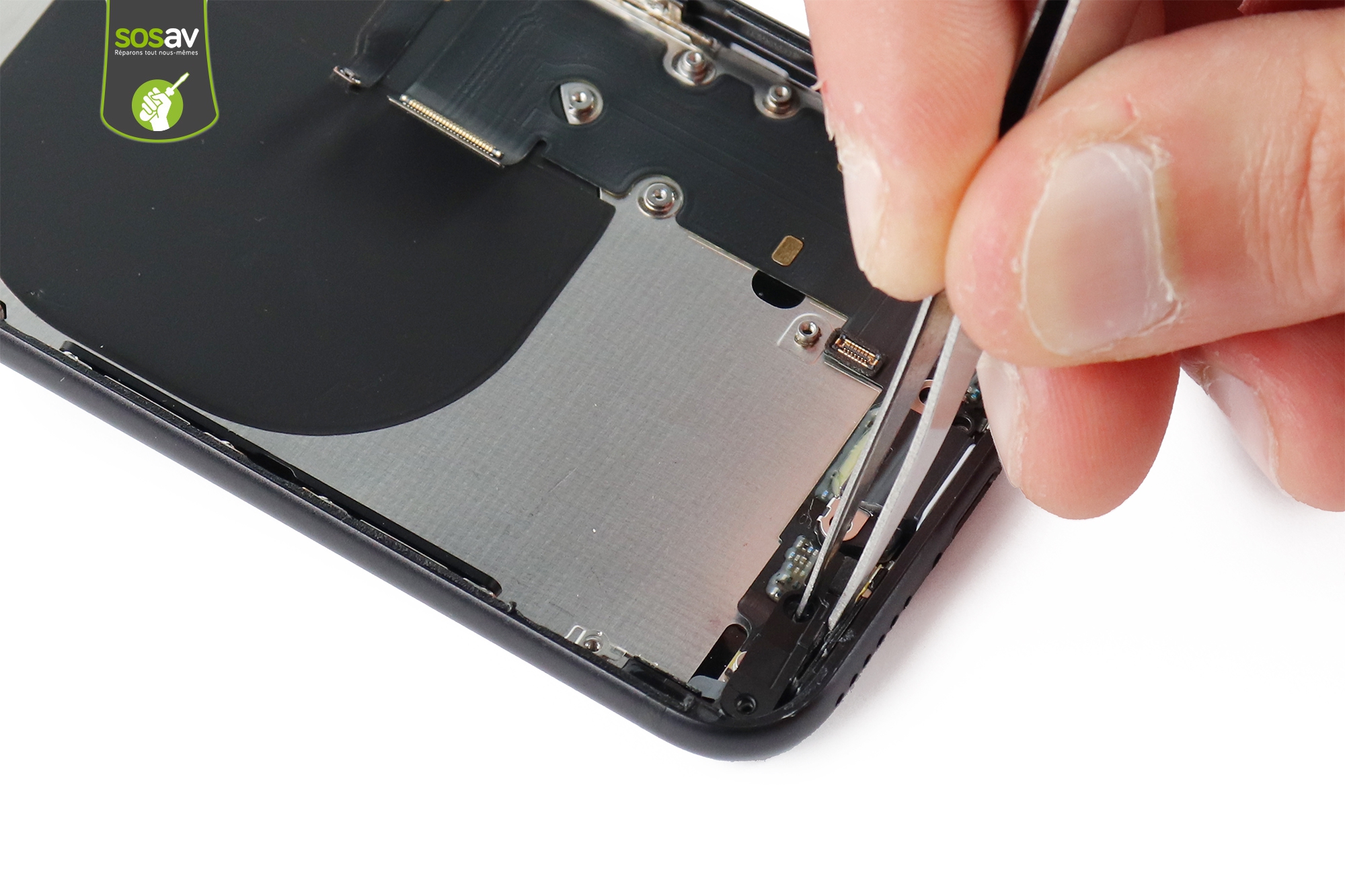

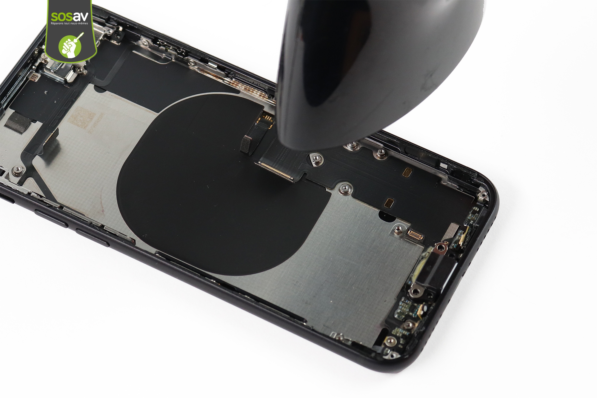

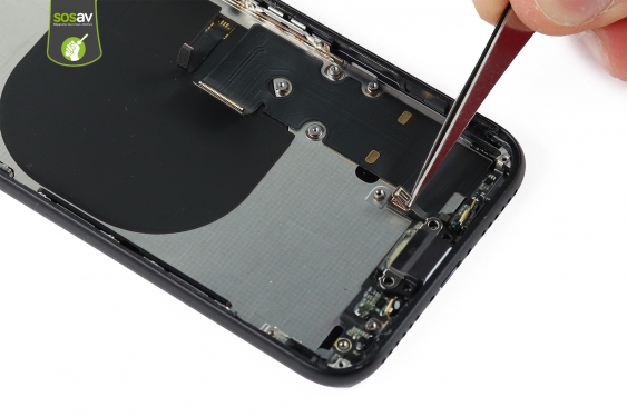

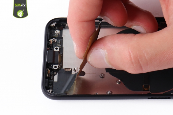

Chauffez quelques secondes la nappe du connecteur de charge pour faciliter son retrait.
Etape 33

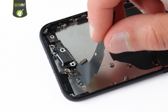

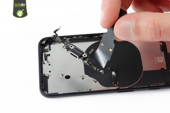

Il ne vous reste plus qu'à décoller délicatement la nappe du connecteur de charge.
Etape 34

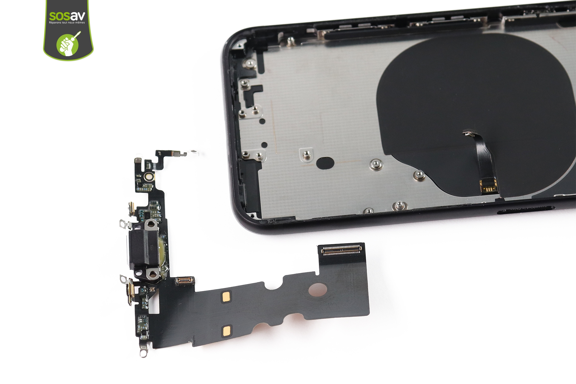

Le connecteur de charge est déposé.

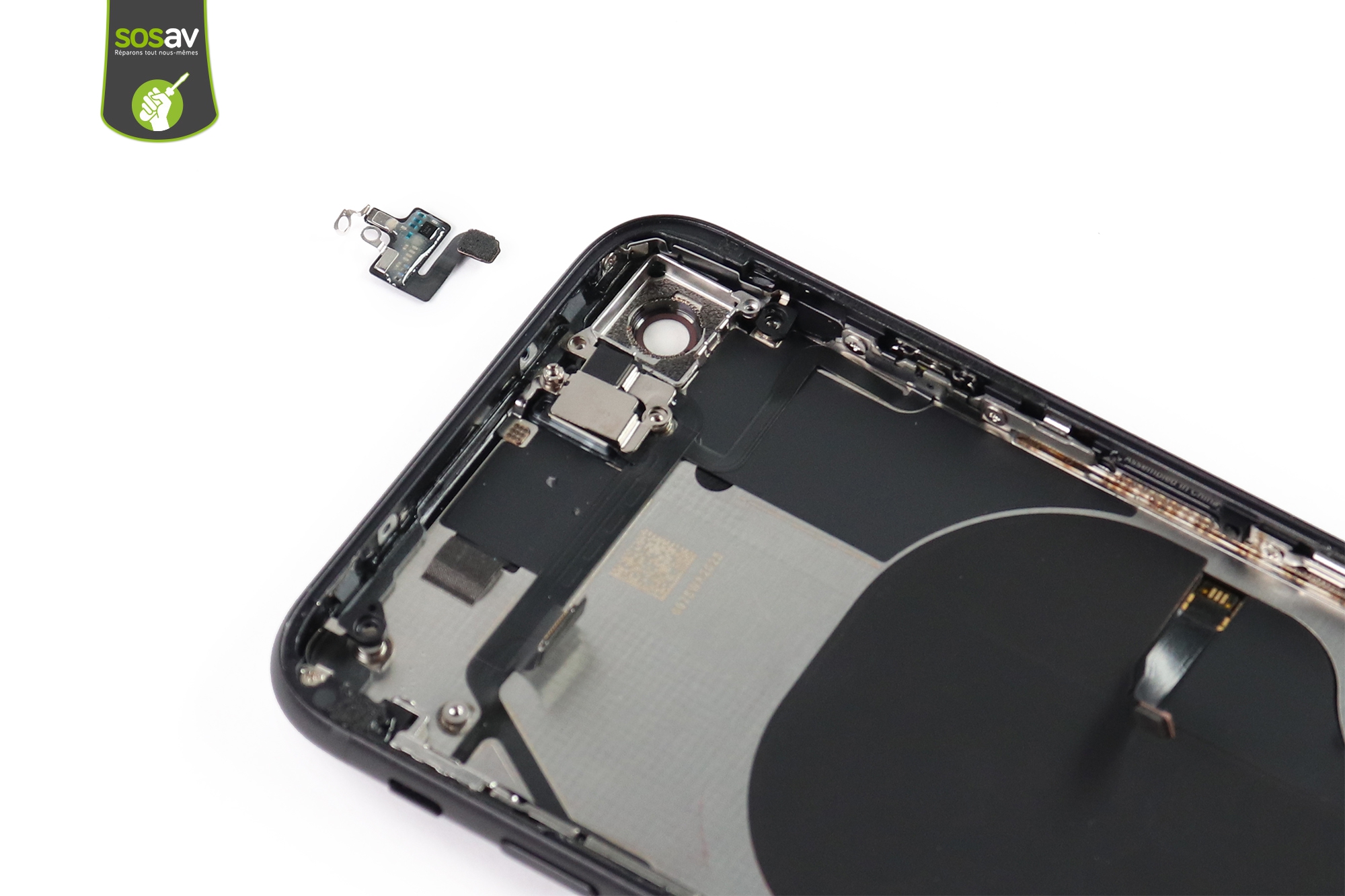

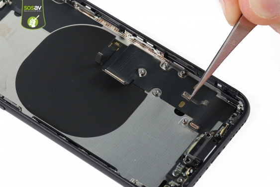

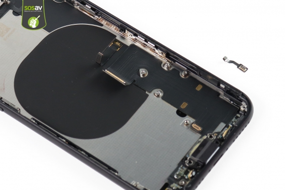

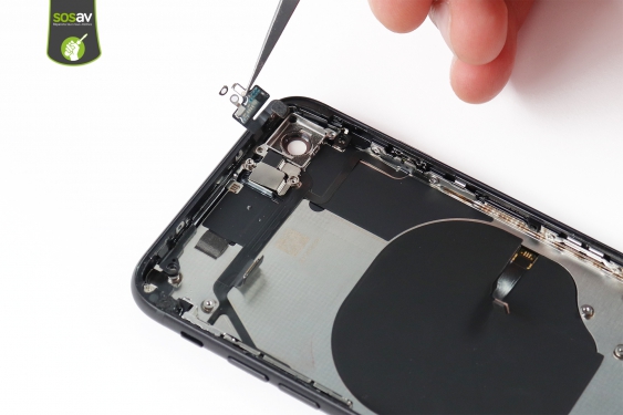

Dévissez la dernière vis cruciforme entourée en bleu.Puis sortez l'antenne WiFi.
Etape 36
L'antenne WiFi et châssis iPhone SE 2020 sont séparés et démontés.Suivez ce guide gratuit pour les remplacer si besoin !
