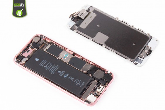

Vous pouvez ensuite soulever l'écran complet puis procéder à son retrait.L'écran complet assemblé de l'iPhone 6S est désormais démonté.

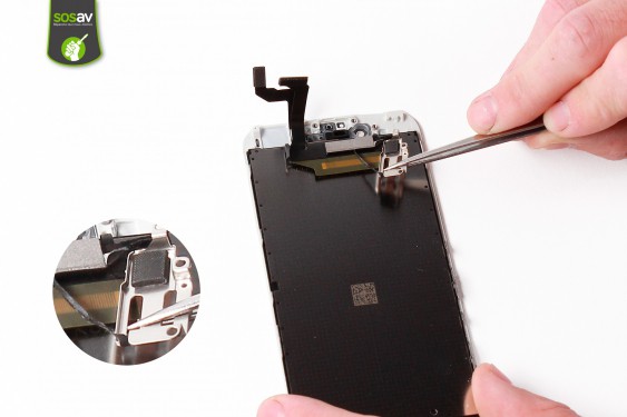

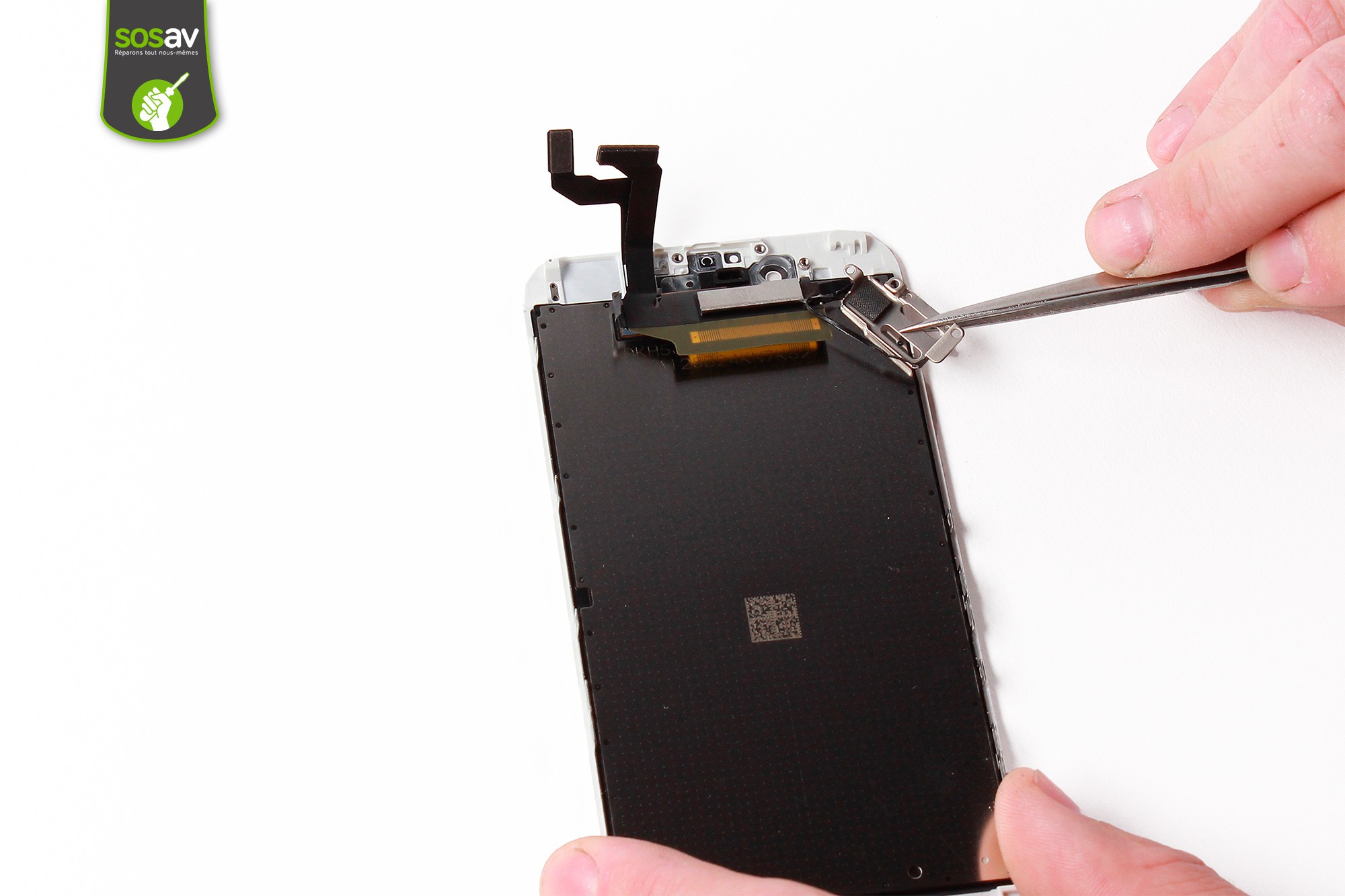

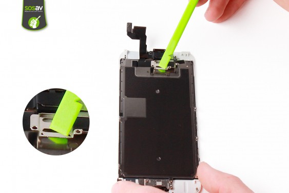

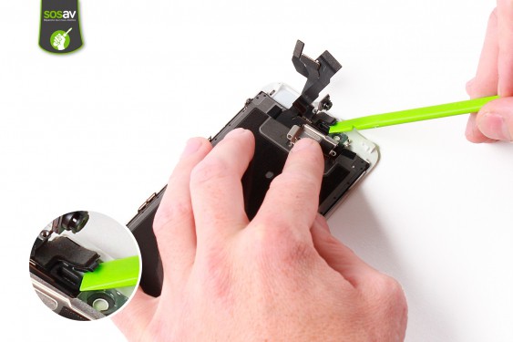

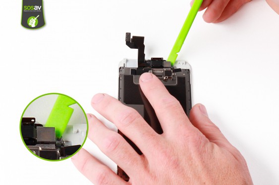

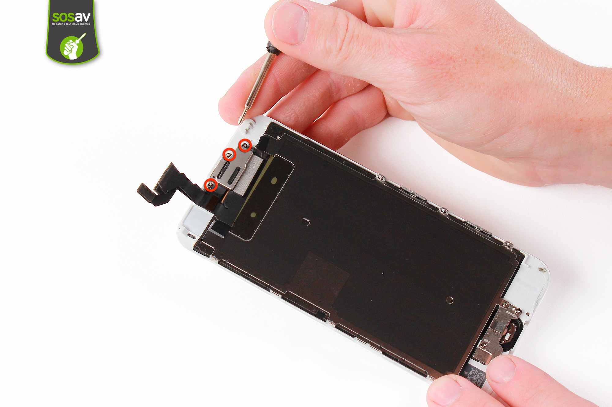

Réutilisez le tournevis cruciforme pour dévisser les trois vis entourées en rouge.Ces vis servent à maintenir l'élément métallique d'appui du haut-parleur interne (haut-parleur d'écoute).

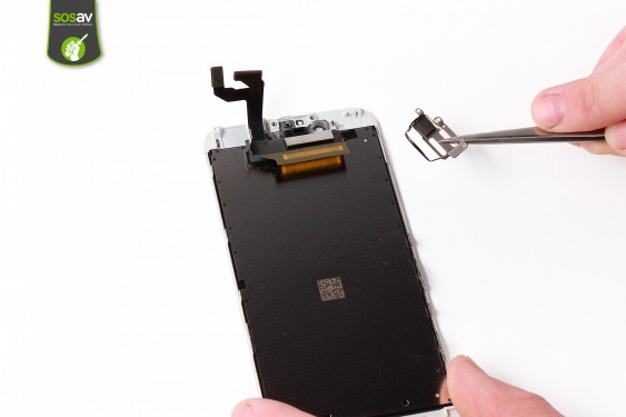

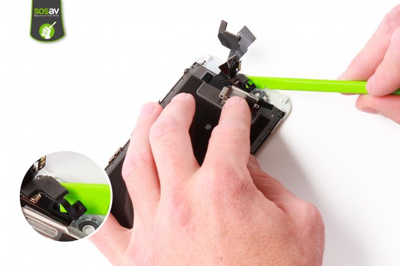

A l'aide de la spatule, faites basculer en arrière l'élément métallique d'appui du haut-parleur interne.

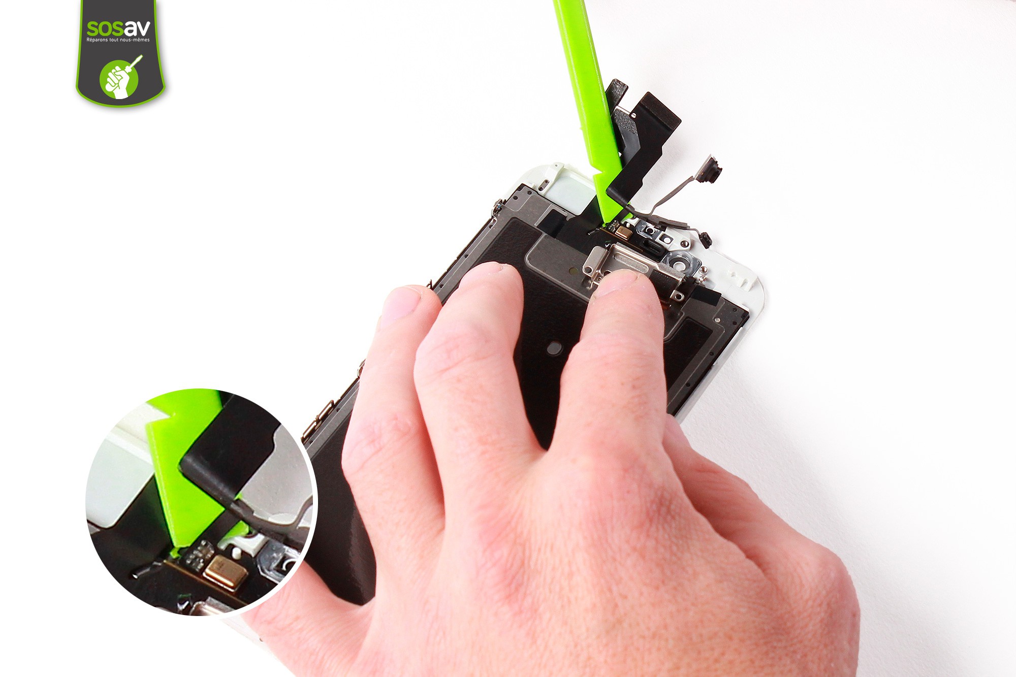

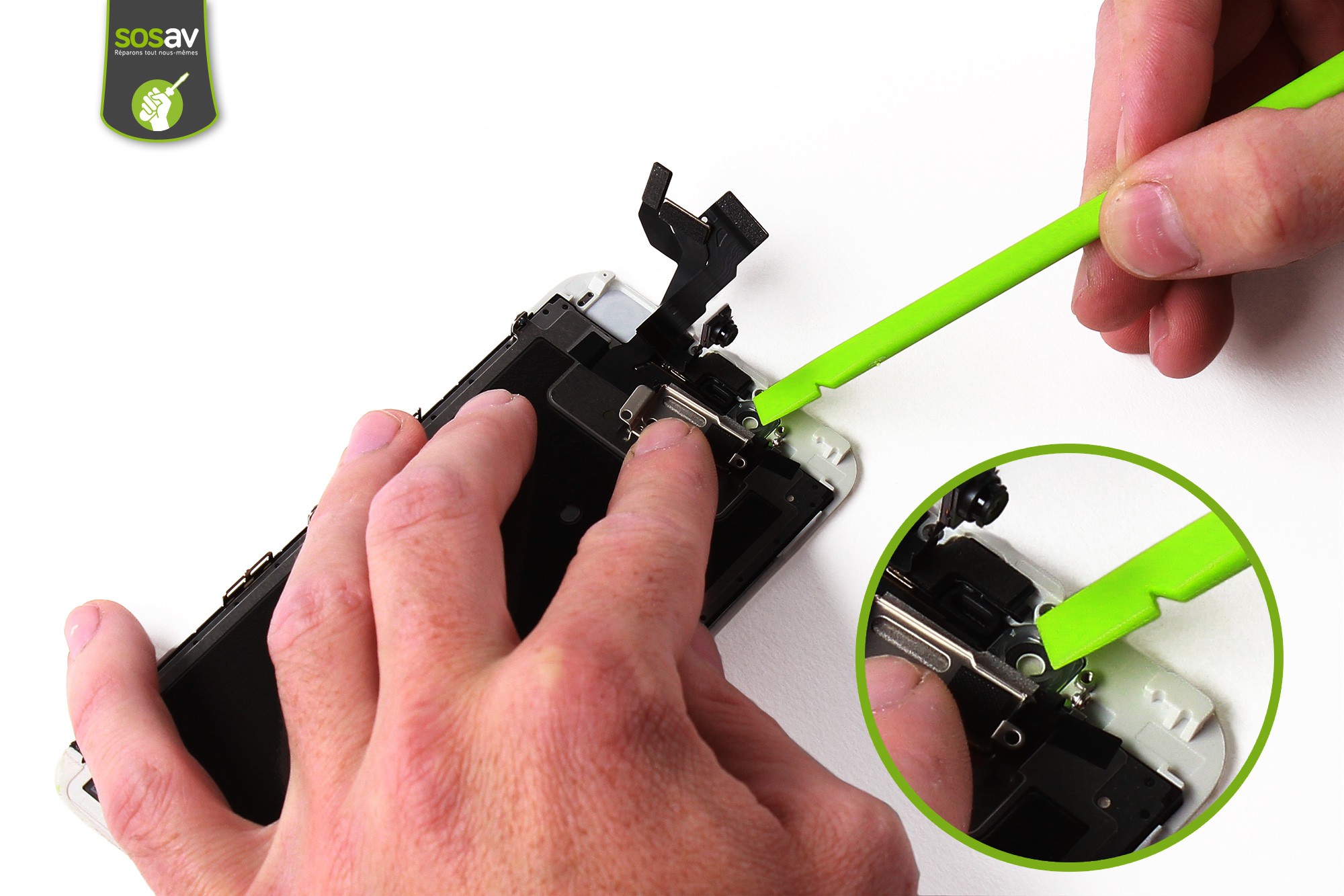

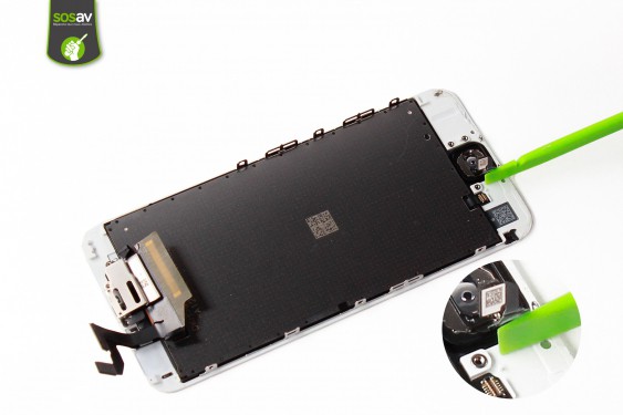

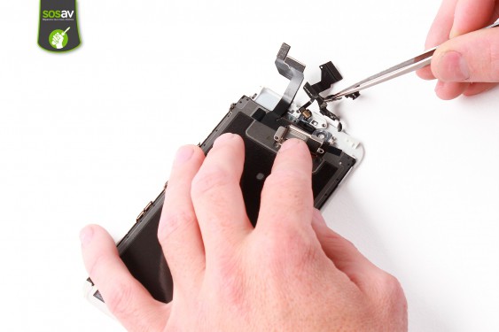

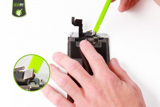

Conservez la spatule en nylon et faites délicatement levier vers la gauche afin de déloger la caméra avant de son emplacement.

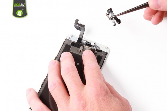

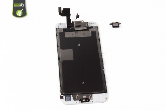

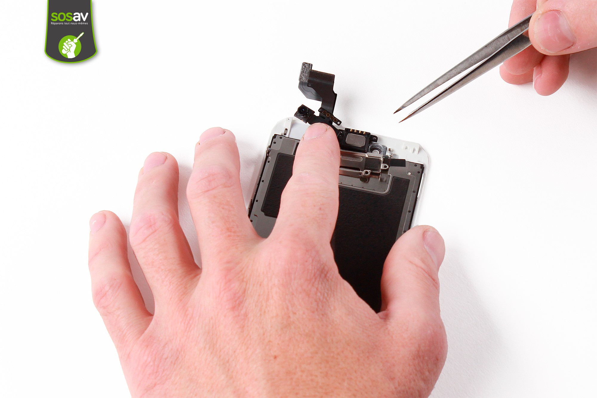

Prenez la pince pour saisir en douceur le haut-parleur interne (haut-parleur d'écoute) puis procédez à son retrait.Le haut-parleur interne de votre iPhone 6S est désormais démonté.

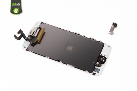

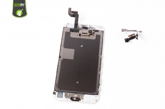

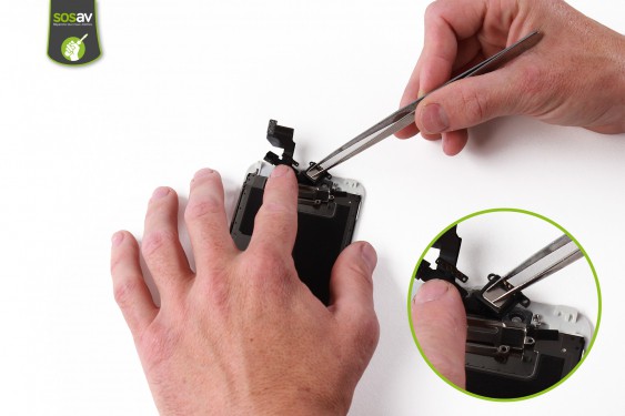

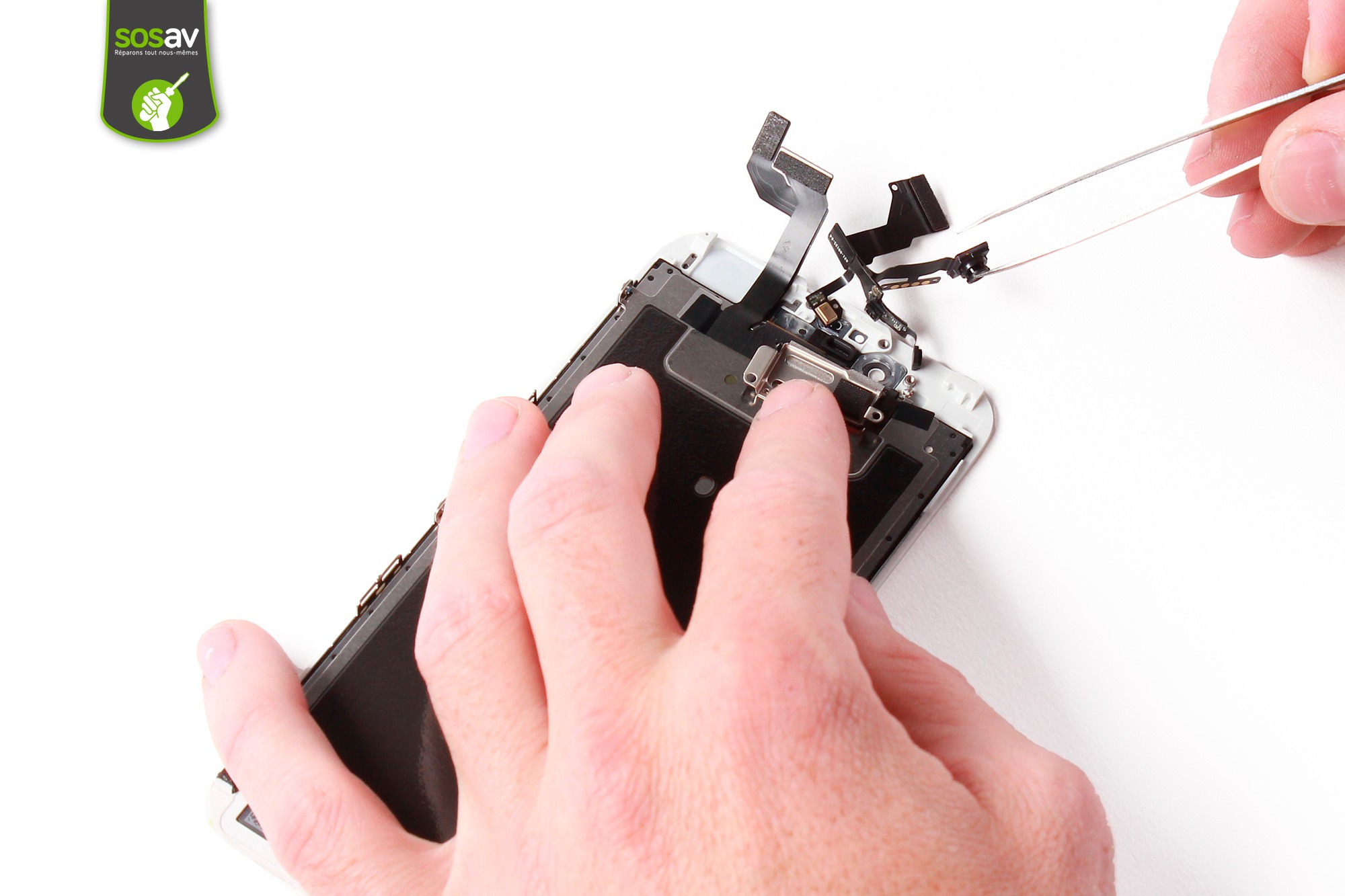

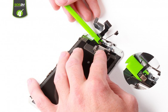

Reprenez la spatule en nylon pour retirer le capteur de luminosité/proximité de son logement.
Poursuivez grâce à la spatule en nylon, en retirant le microphone de son logement.

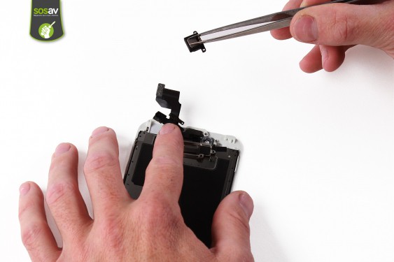

Utilisez à nouveau la pince pour saisir le capteur proximité et luminosité / caméra avant puis procédez à son retrait.Le capteur proximité et luminosité / caméra avant de votre iPhone 6S est désormais démonté.

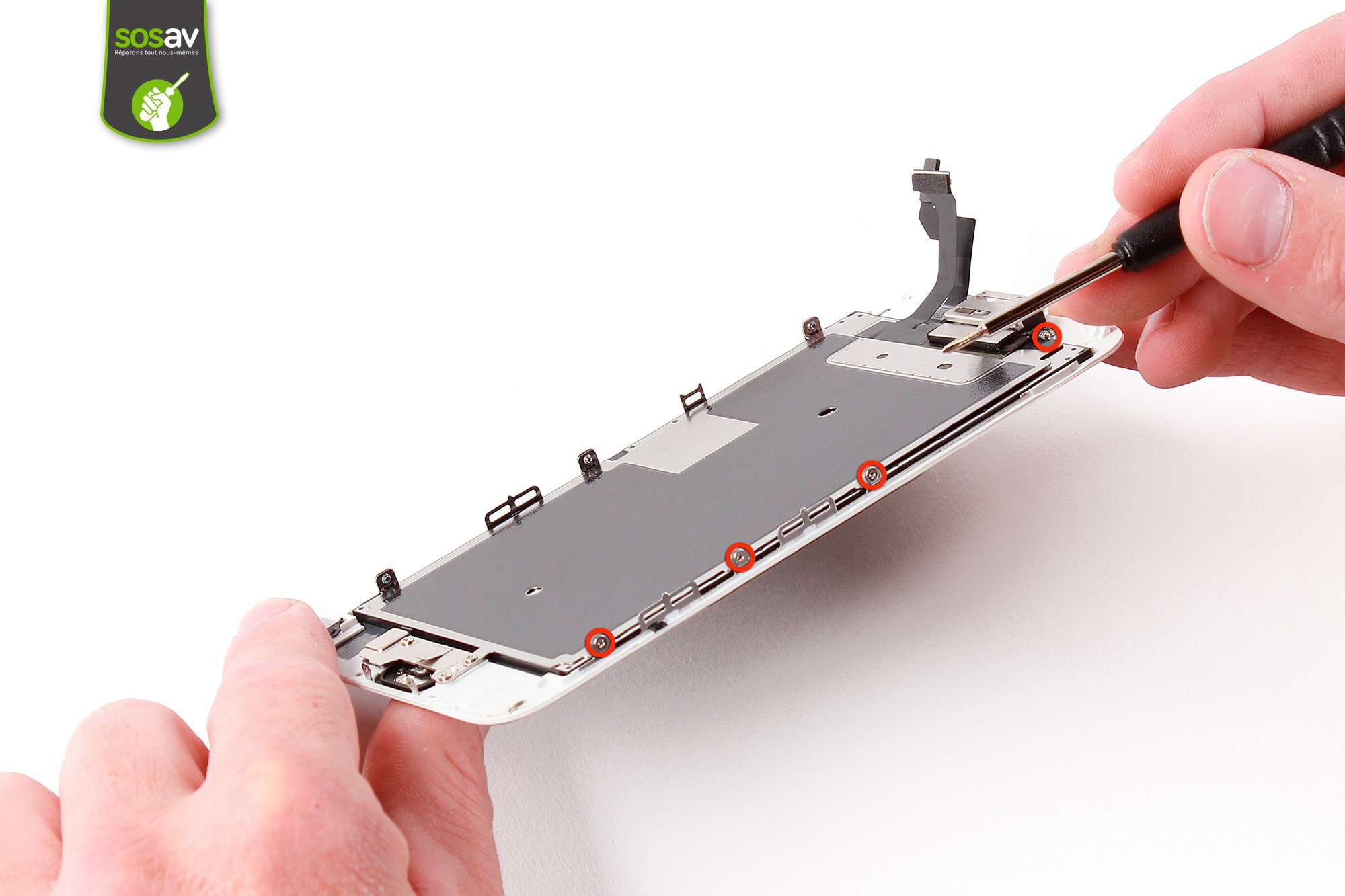

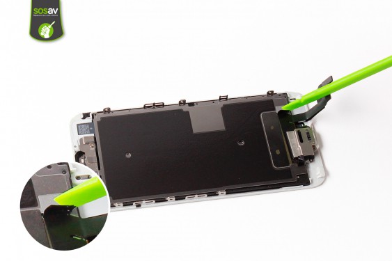

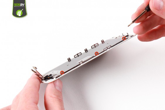

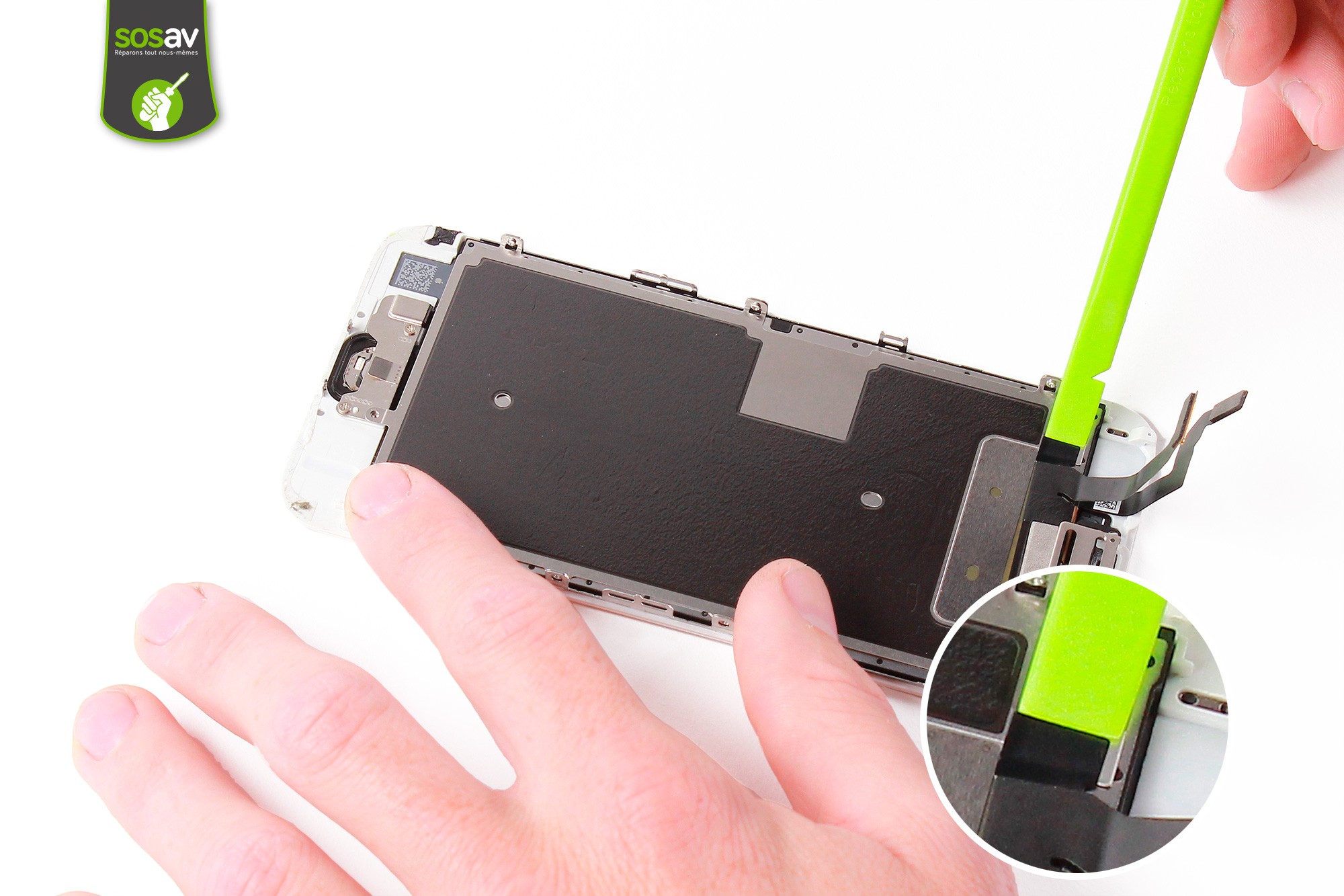

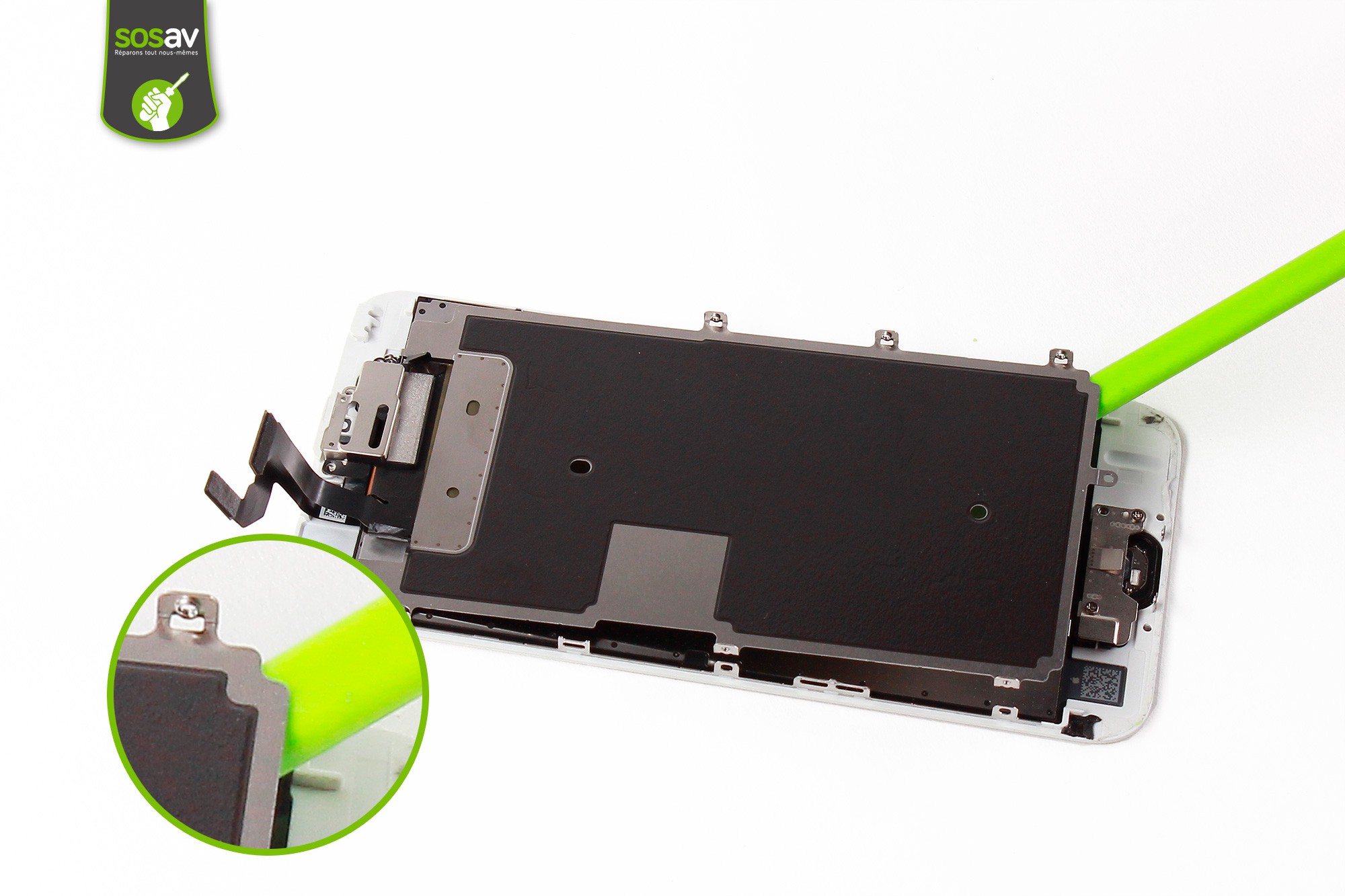

Utilisez le tournevis cruciforme pour dévisser les 4 vis entourées en rouge (photo 1) ainsi que les trois autres vis entourées en rouge (photo 2).Enfin, poursuivez en dévissant la dernière vis entourée en rouge (photo 3)Ces vis servent à la maintenir la plaque de protection de l'écran LCD en place.

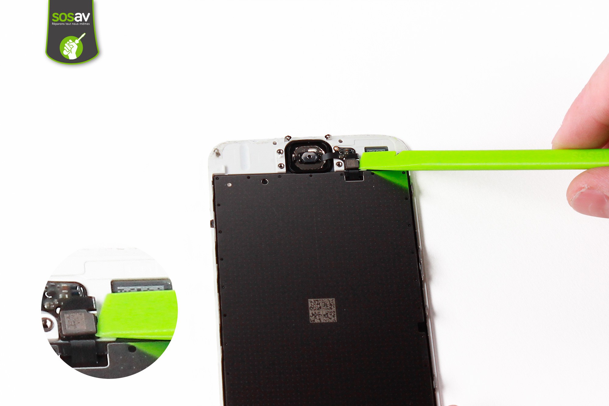

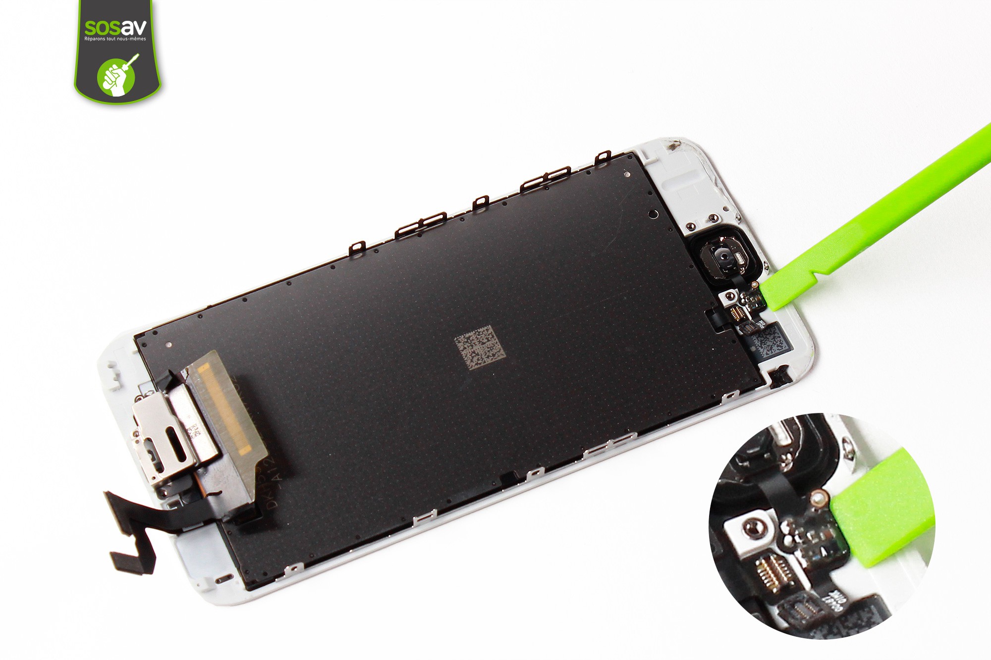

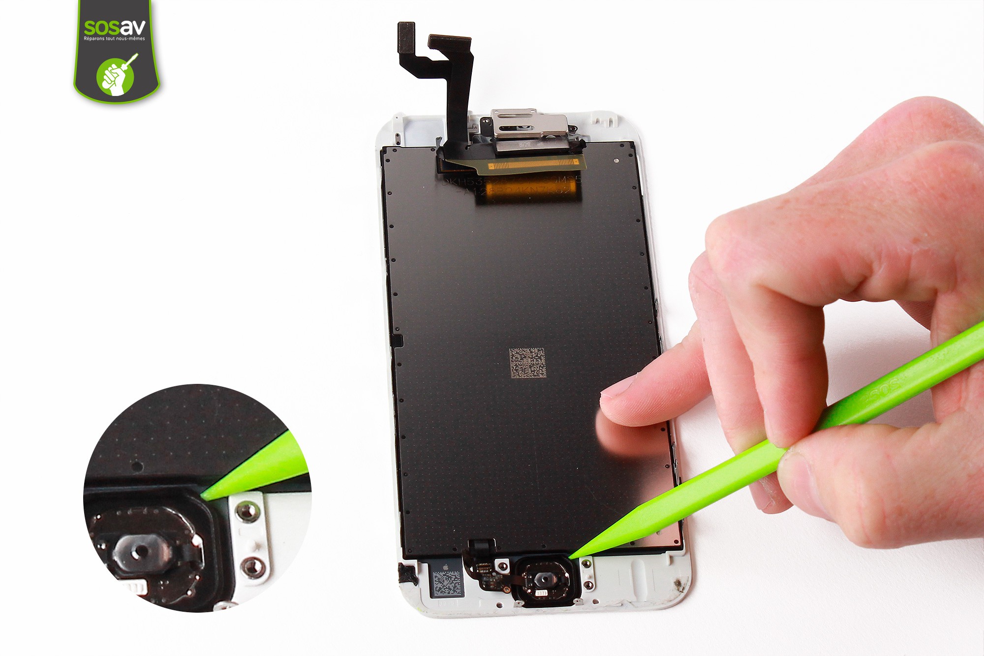

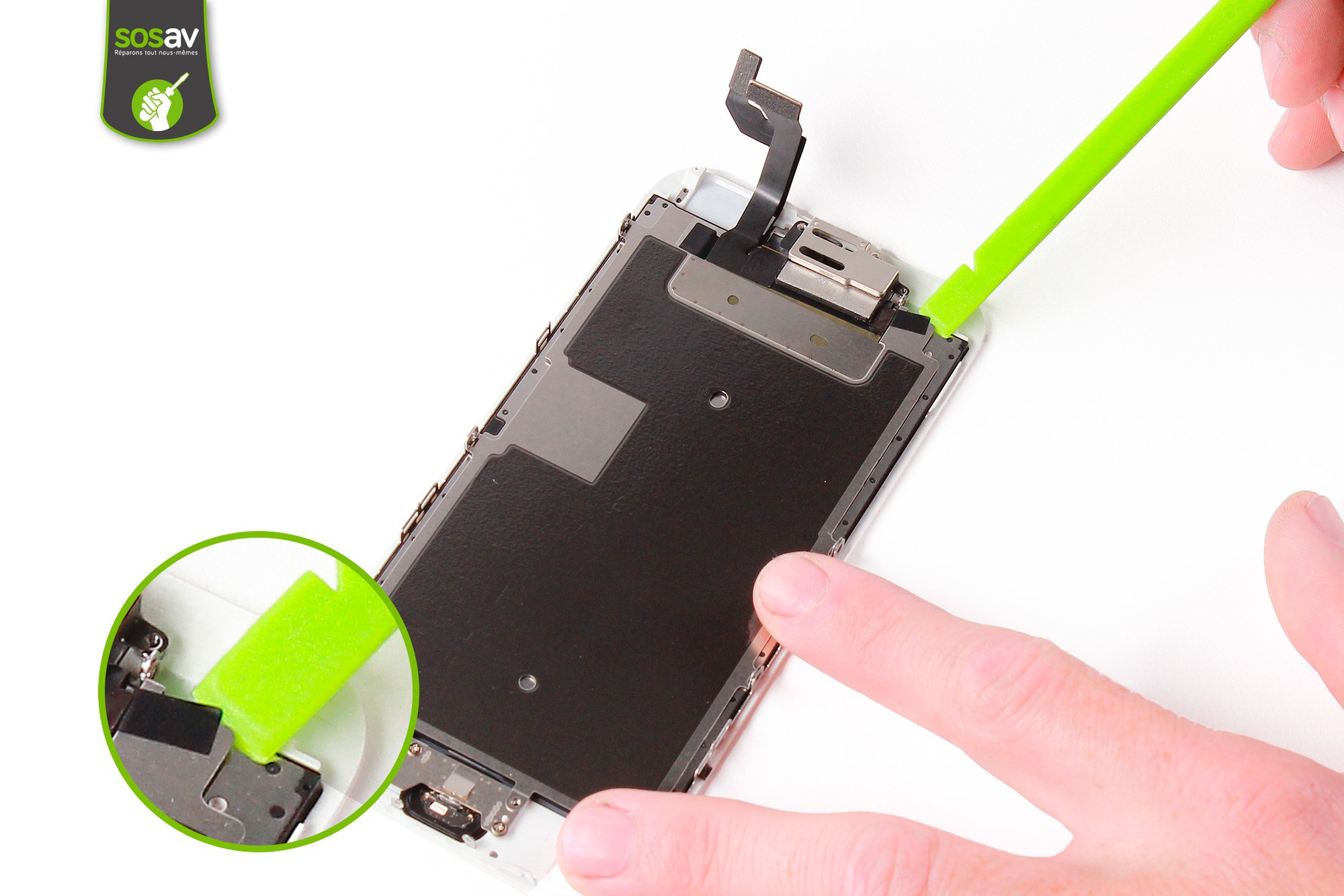

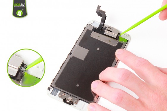

Utilisez la spatule en nylon afin de décoller le petit adhésif noir en haut à droite de la plaque de protection.
Faites de même pour le côté gauche de la plaque de protection, en décollant également le petit adhésif noir grâce à la spatule.

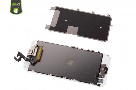

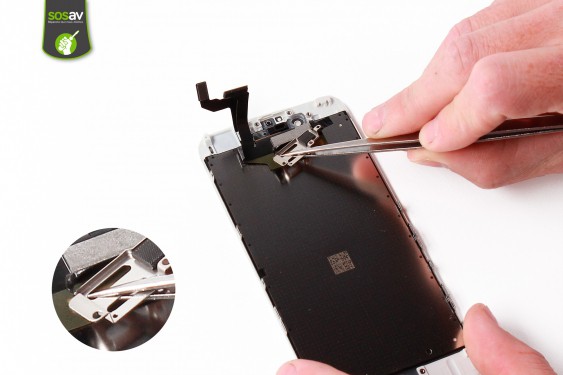

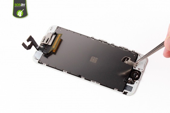

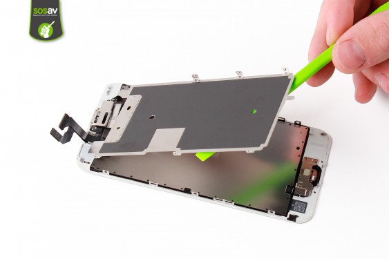

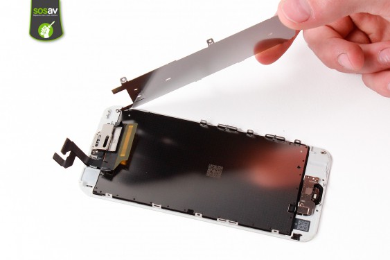

Faites levier sur le coin inférieur droit de la plaque de protection puis procédez à son retrait grâce à la spatule en nylon.La plaque de protection de l'écran LCD de votre iPhone 6S est désormais démontée.

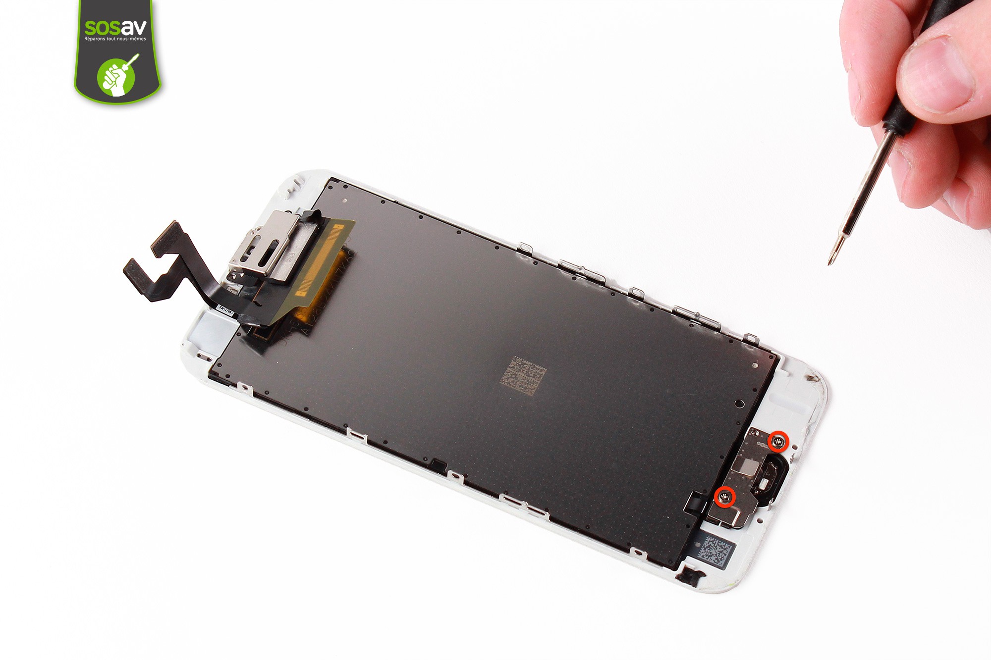

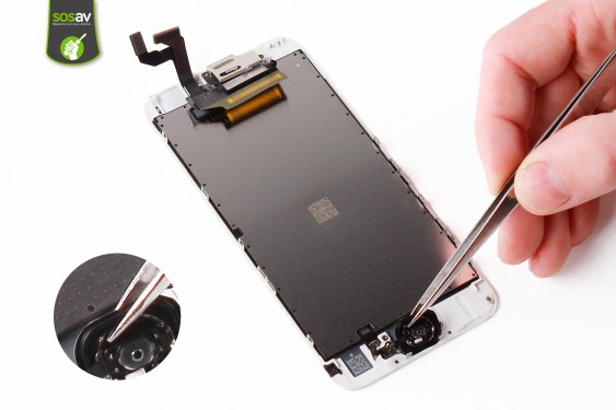

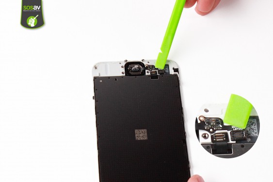

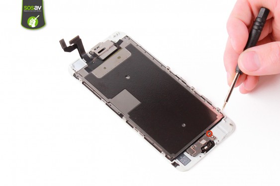

Reprenez le tournevis cruciforme afin de dévisser les deux vis entourées en rouge (Photo 1).Puis utilisez la pince afin de saisir ensuite la plaque de protection du bouton home et reitrez-la.

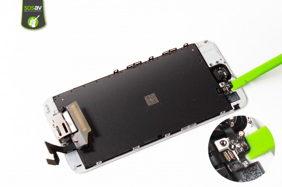

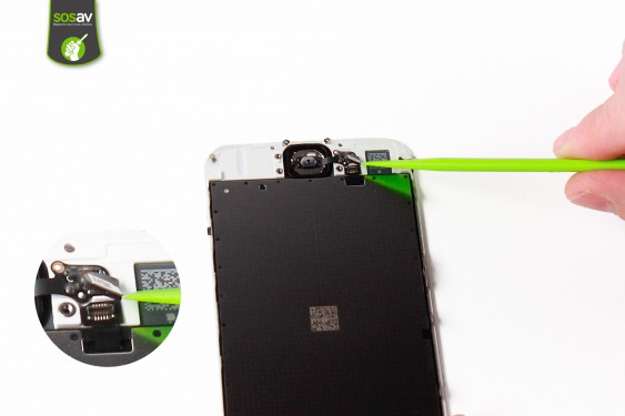

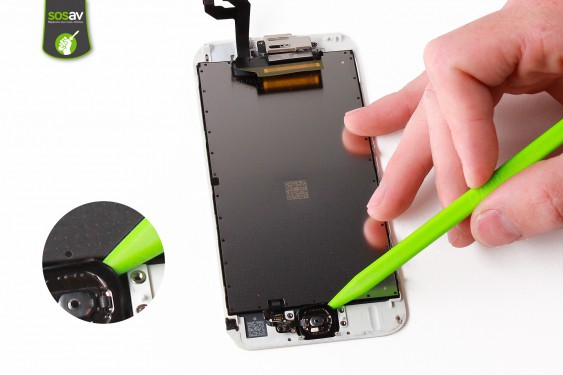

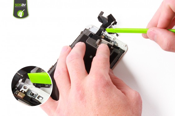

Prenez à nouveau la spatule en nylon pour déconnecter la nappe du bouton home.
Poursuivez en décollant la nappe du bouton home de l'écran, toujours grâce à la spatule en nylon.

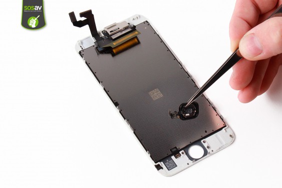

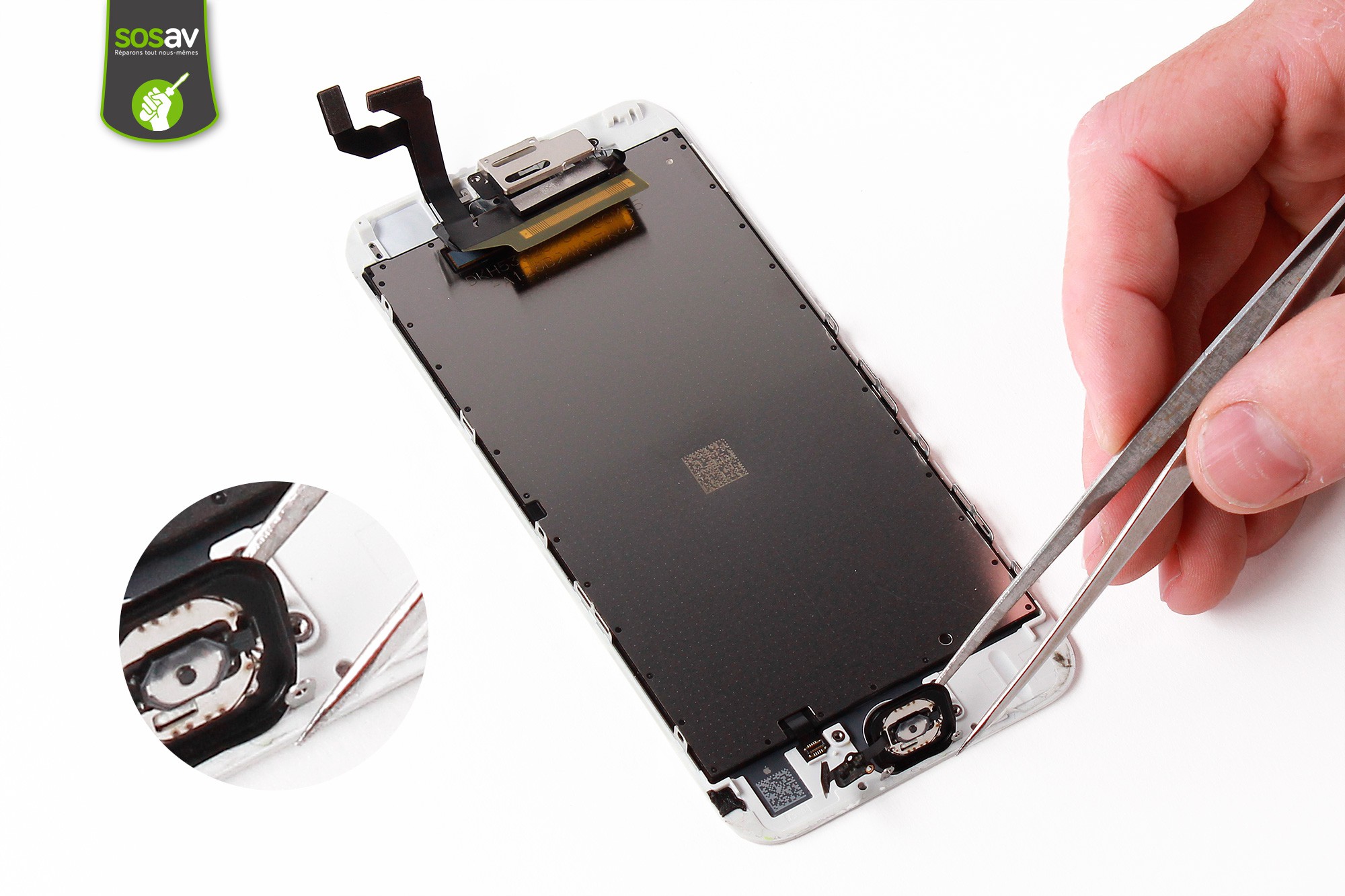

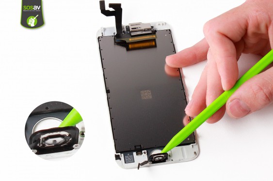

Utilisez, cette fois, la pointe de la spatule afin de décoller le bouton home complet de l'écran.
Etape 24

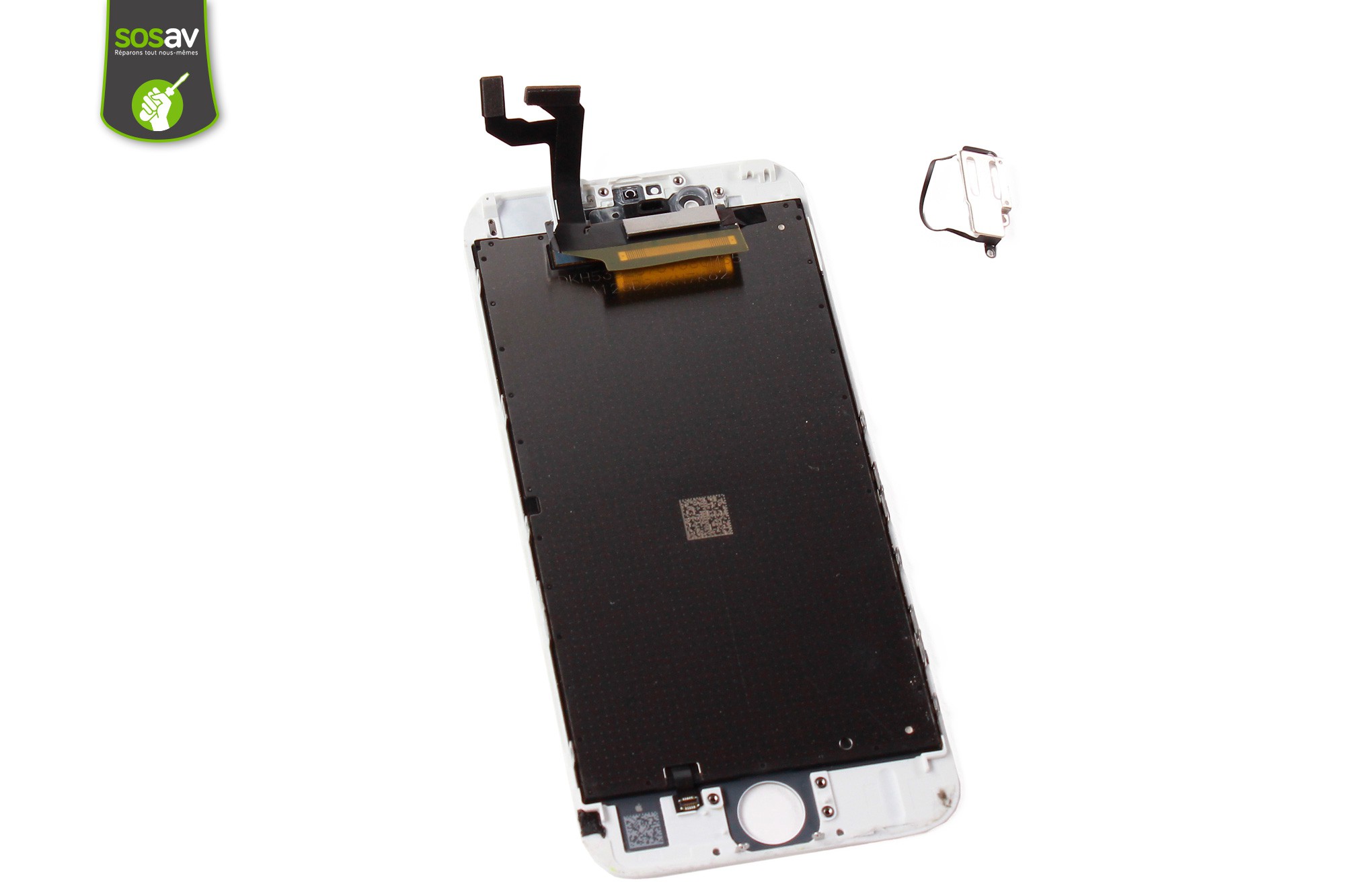

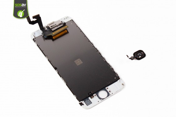

A l'aide de la pince, saisissez délicatement le bouton home de votre iPhone 6S puis retirez-le.
Attention, la nappe du bouton home est très fine, effectuez donc cette opération avec la plus grande précaution. En cas de besoin, n'hésitez pas à décoller délicatement cette nappe à l'aide d'une spatule en nylon.
Veillez à bien remonter votre nappe "Touch ID" d'origine, auquel cas, pour des raisons de sécurité, la fonctionnalité "Touch ID" (lecture d'empreinte) ne fonctionnera plus.

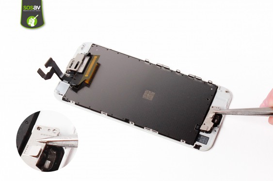

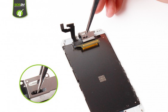

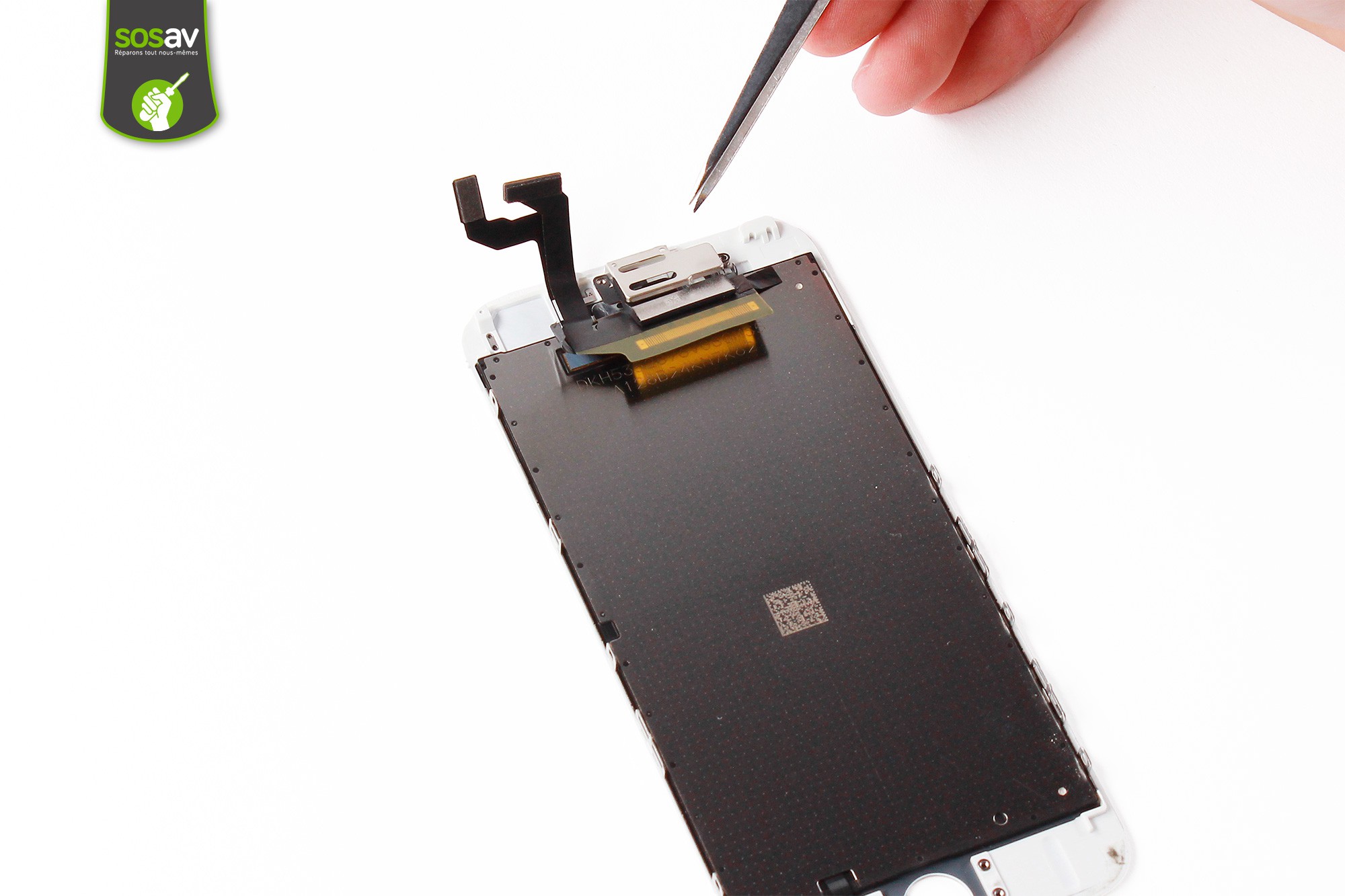

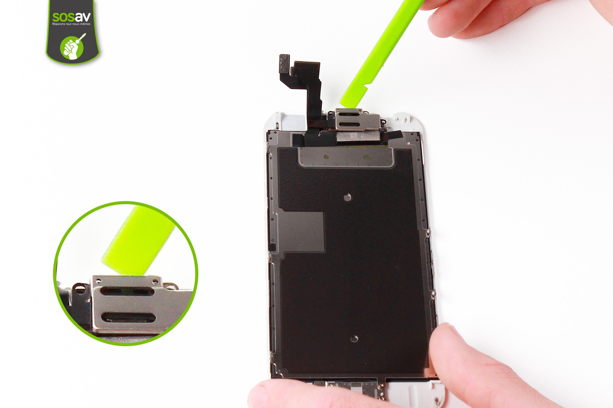

Utilisez la pince afin de saisir la grille d'appui du haut-parleur interne puis décollez-la.
Etape 26
Saisissez la grille d'appui du haut-parleur interne puis procédez à son retrait.
