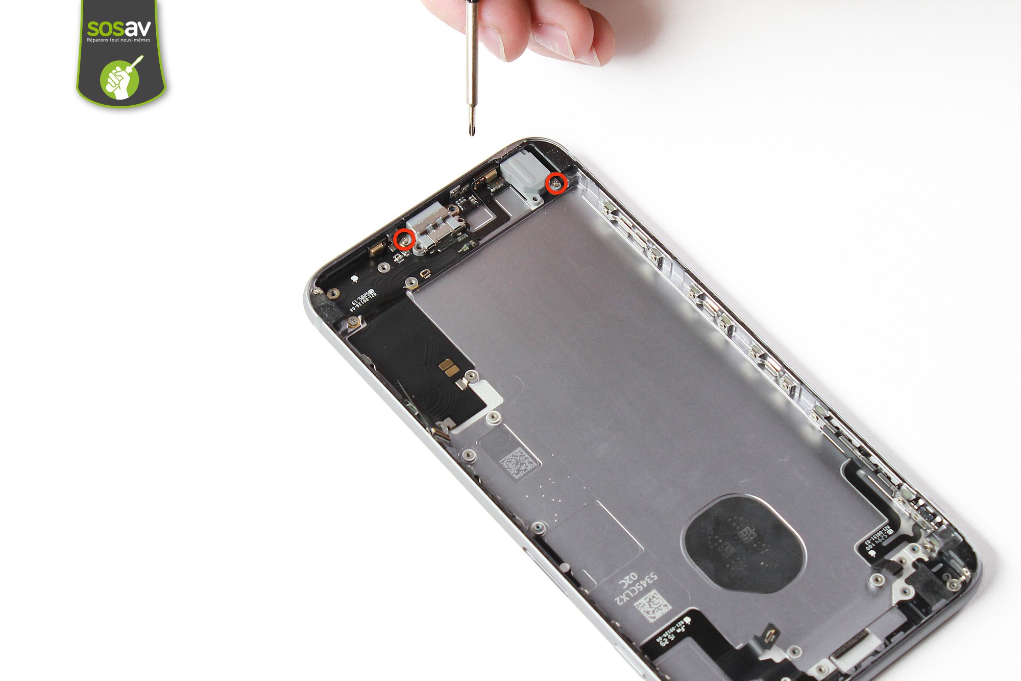

A l'aide d'un tournevis pentalobe, dévissez les deux vis entourées en rouge sur la photo.Ces vis sont localisées au niveau du connecteur de charge (lightning) du téléphone.
Ces deux vis servent à maintenir la partie basse de l'écran sur le châssis de l'iPhone.

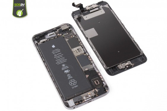

Toujours en utilisant la spatule en nylon, faites à nouveau levier pour déconnecter délicatement la dernière nappe retenant l'écran à votre iPhone 6S Plus et gérant le bouton home.
Vous pouvez ensuite soulever l'écran complet puis procéder à son retrait.

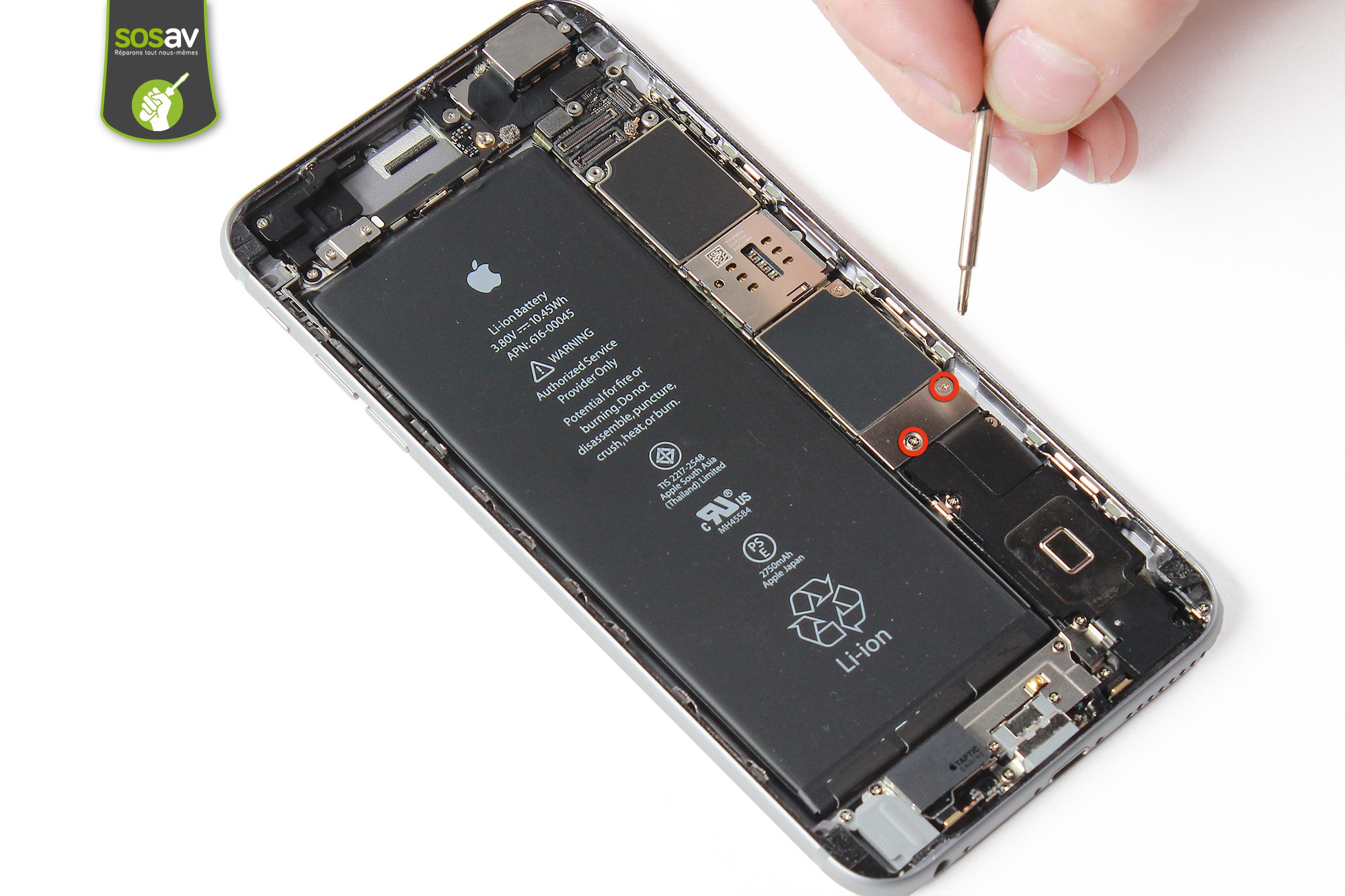

Avec le tournevis cruciforme, dévissez les 2 vis entourées en rouge.
Ces deux vis servent à maintenir la plaque métalique maintenant le connecteur de charge "lightning" et de l'antenne GSM.

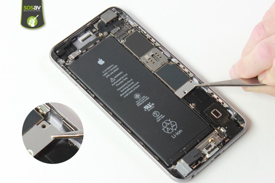

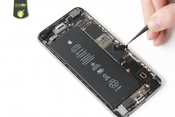

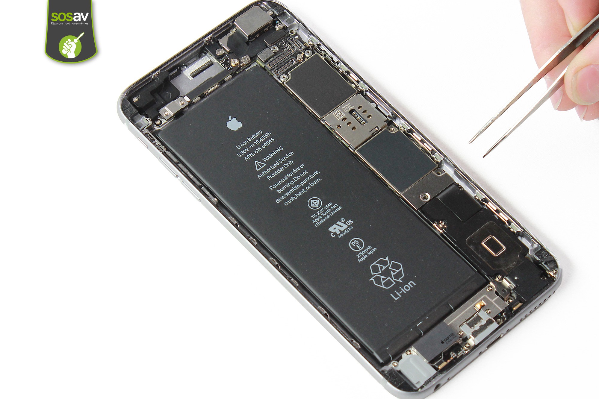

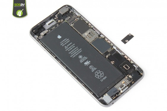

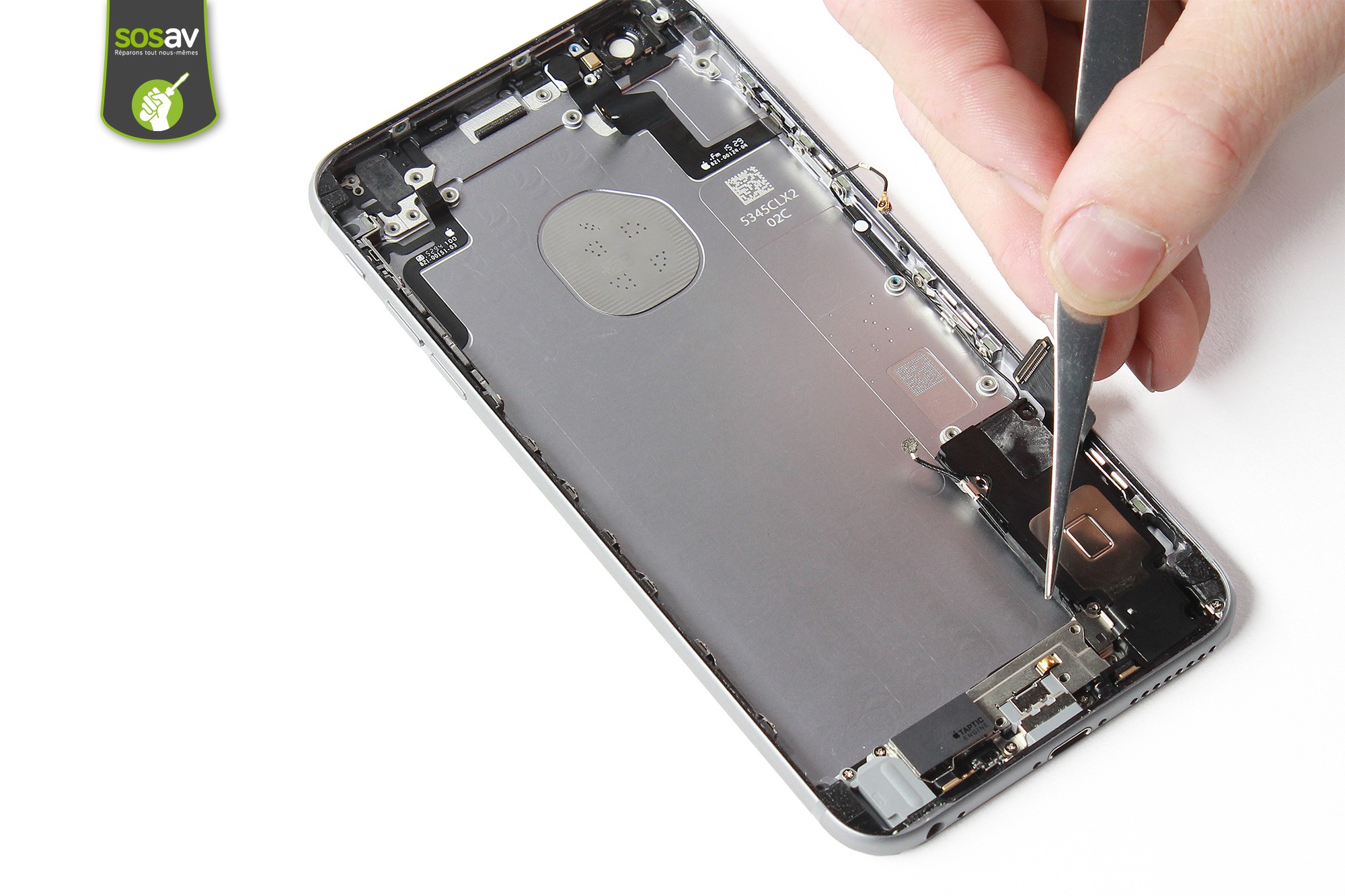

A l'aide de la pince, retirez la plaque métalique maintenant les connecteurs de la batterie ainsi que celui du connecteur de charge.

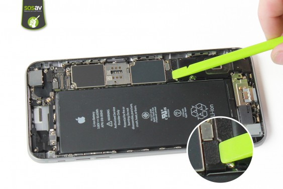

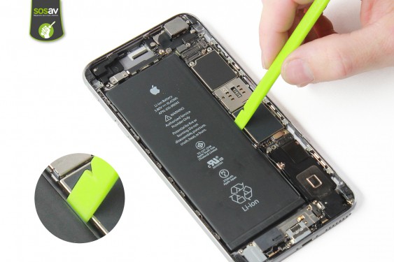

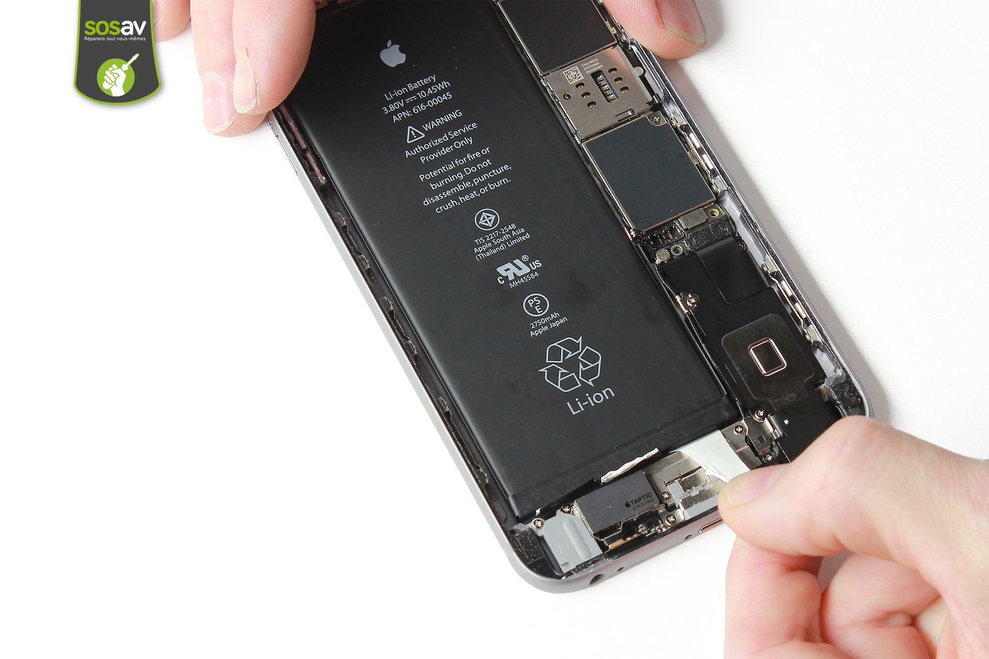

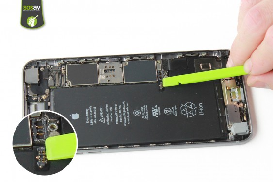

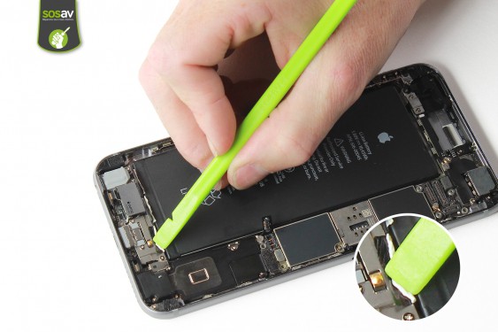

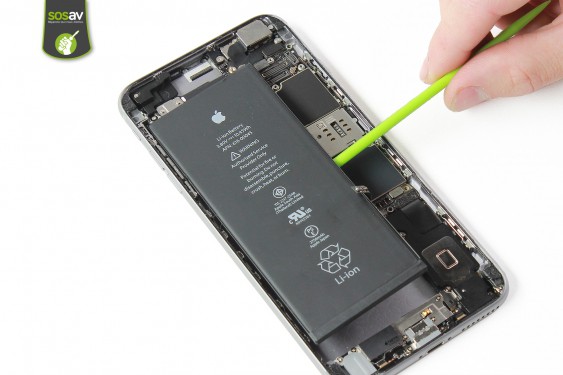

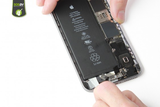

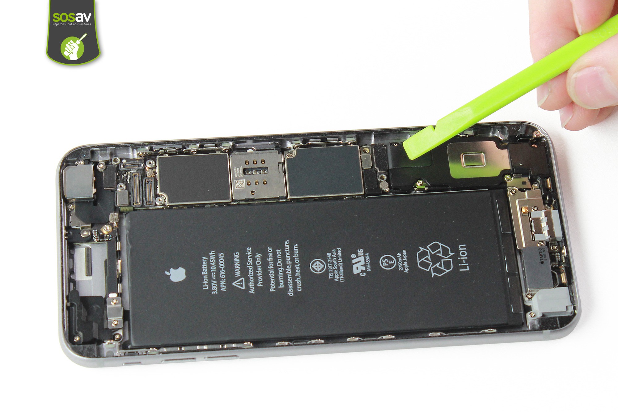

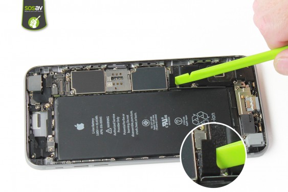

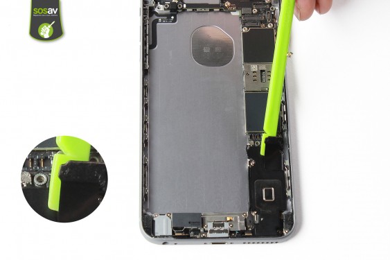

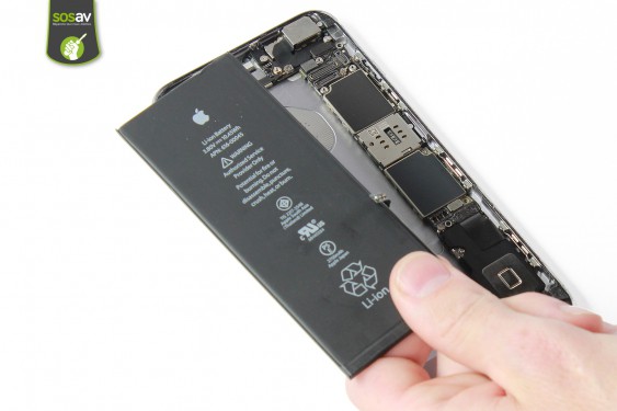

Avec la spatule en nylon, déconnectez la nappe de la batterie.

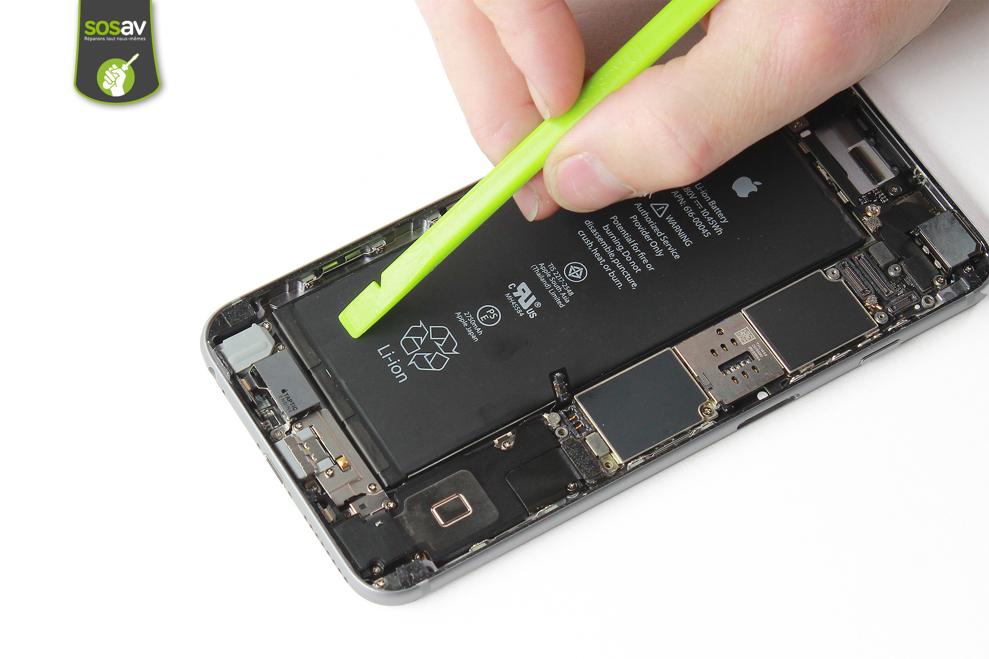

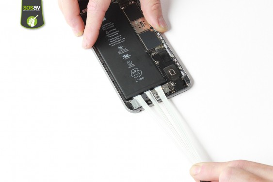

Toujours à l'aide de la spatule en nylon, décollez les 3 languettes situées sur le bas de la batterie.
Tirez sur la premiere languette, située sur le bas de la batterie, puis les 2 autres pour les extraire.
Vous pouvez maintenant procéder à l'enlevement de la batterie à l'aide de votre spatule en nylon.

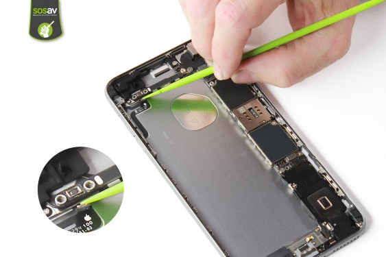

Avec la pointe de la spatule, soulevez délicatement, le petit adhésif noir, afin de laisser apparaitre une tête de vis.
Devissez ensuite les 4 vis entourées en rouge, comme indiqué sur la photo
Ces vis servent à enlever le cache du connecteur du bouton volume, ainsi que le module Wifi

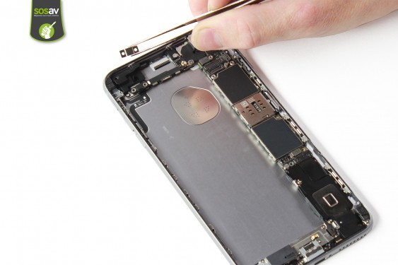

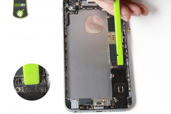

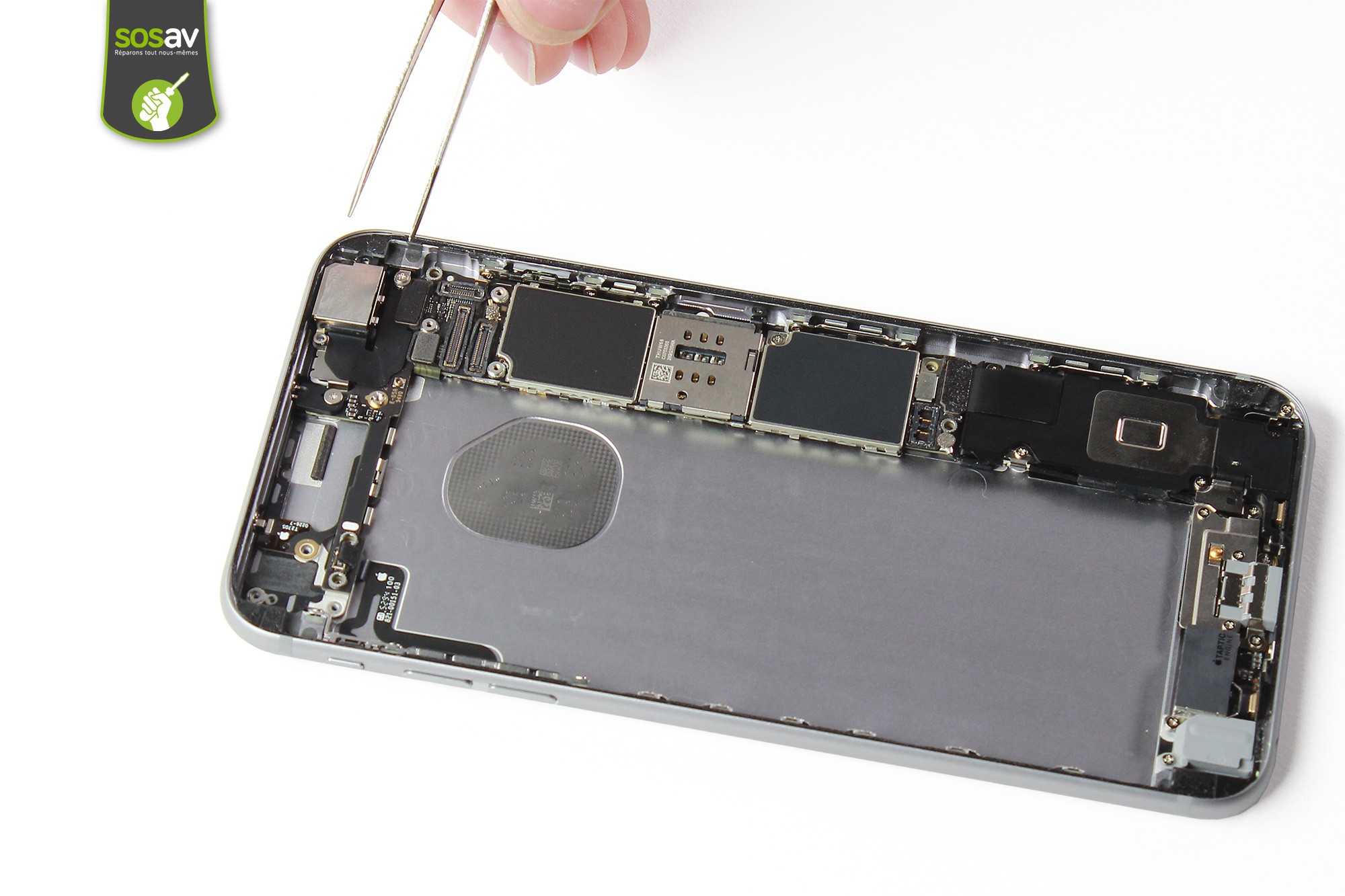

Avec la pince, retirez le cache de la nappe volume / vibreur.
Avec votre spatule en nylon, retirez le connecteur de la nappe volume vibreur.

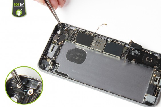

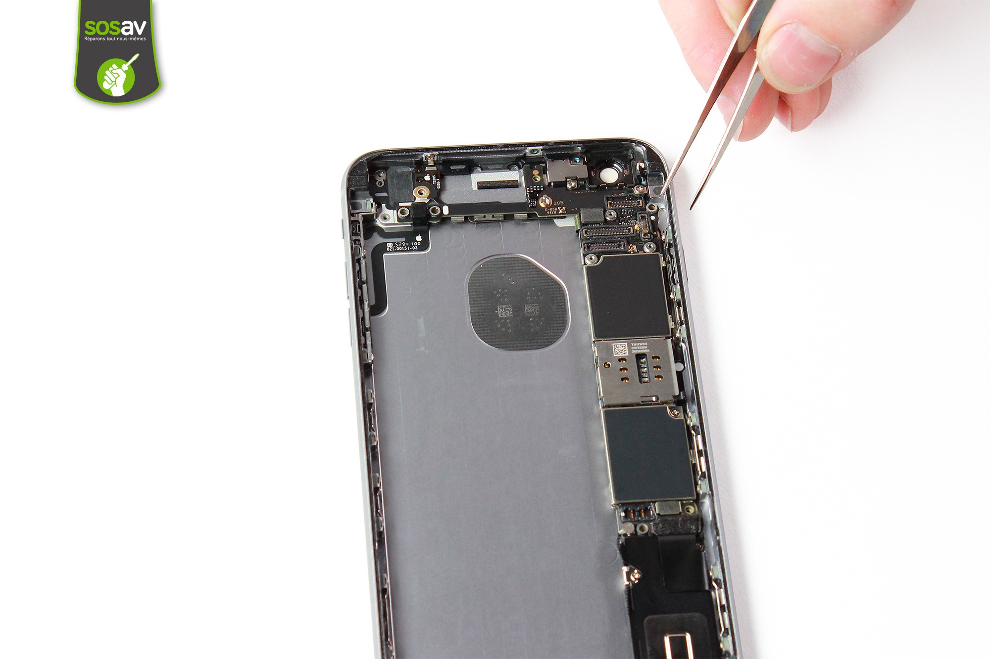

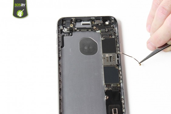

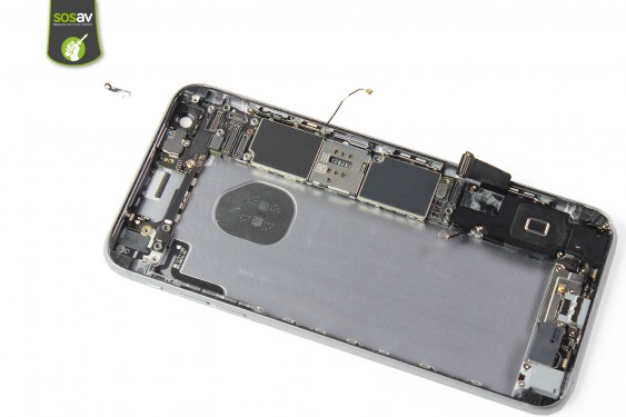

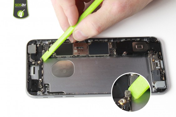

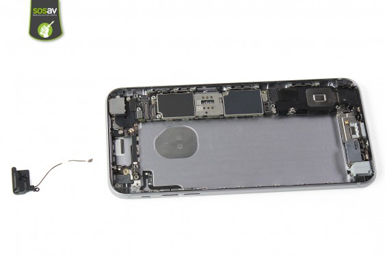

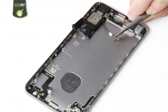

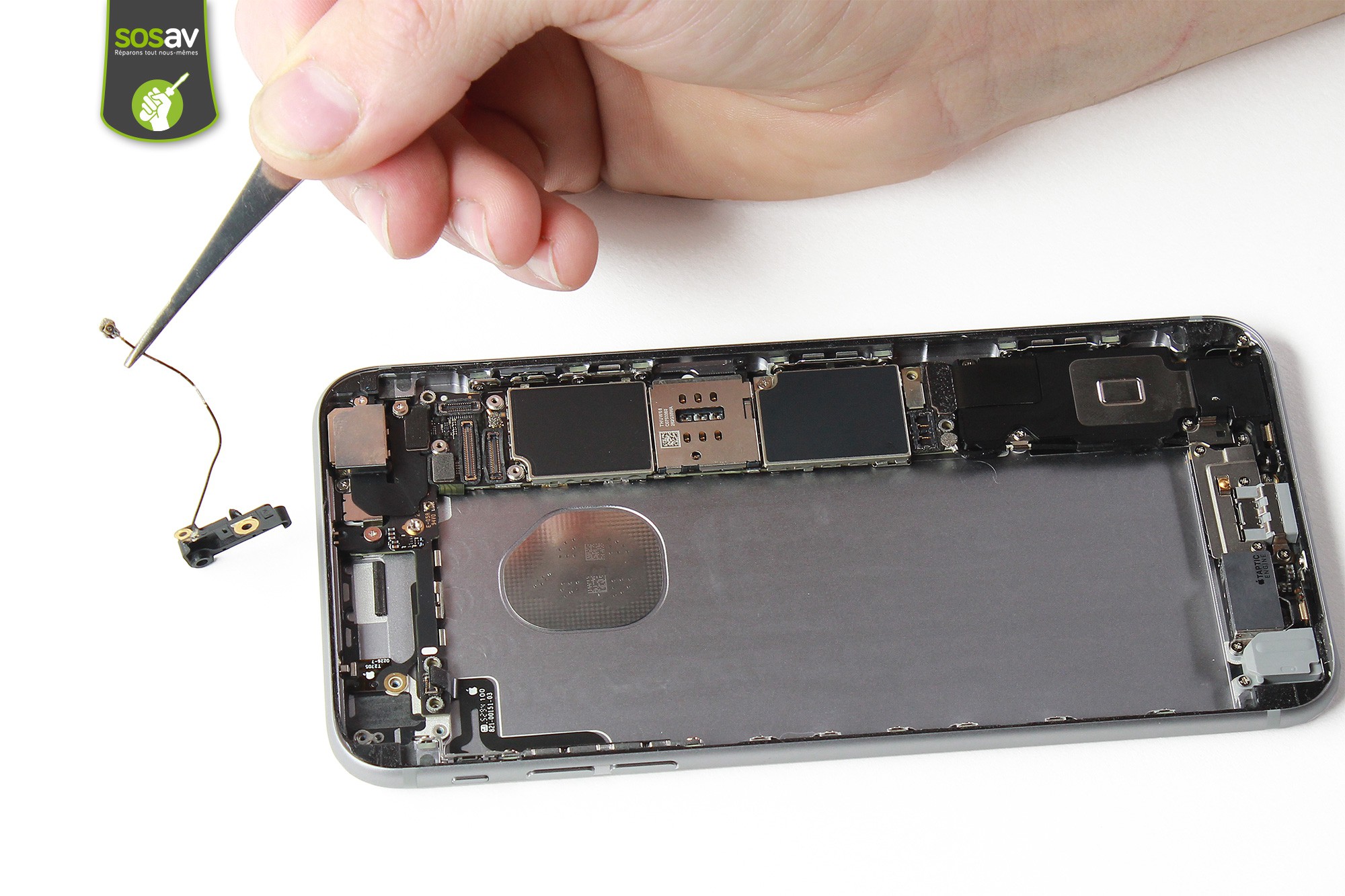

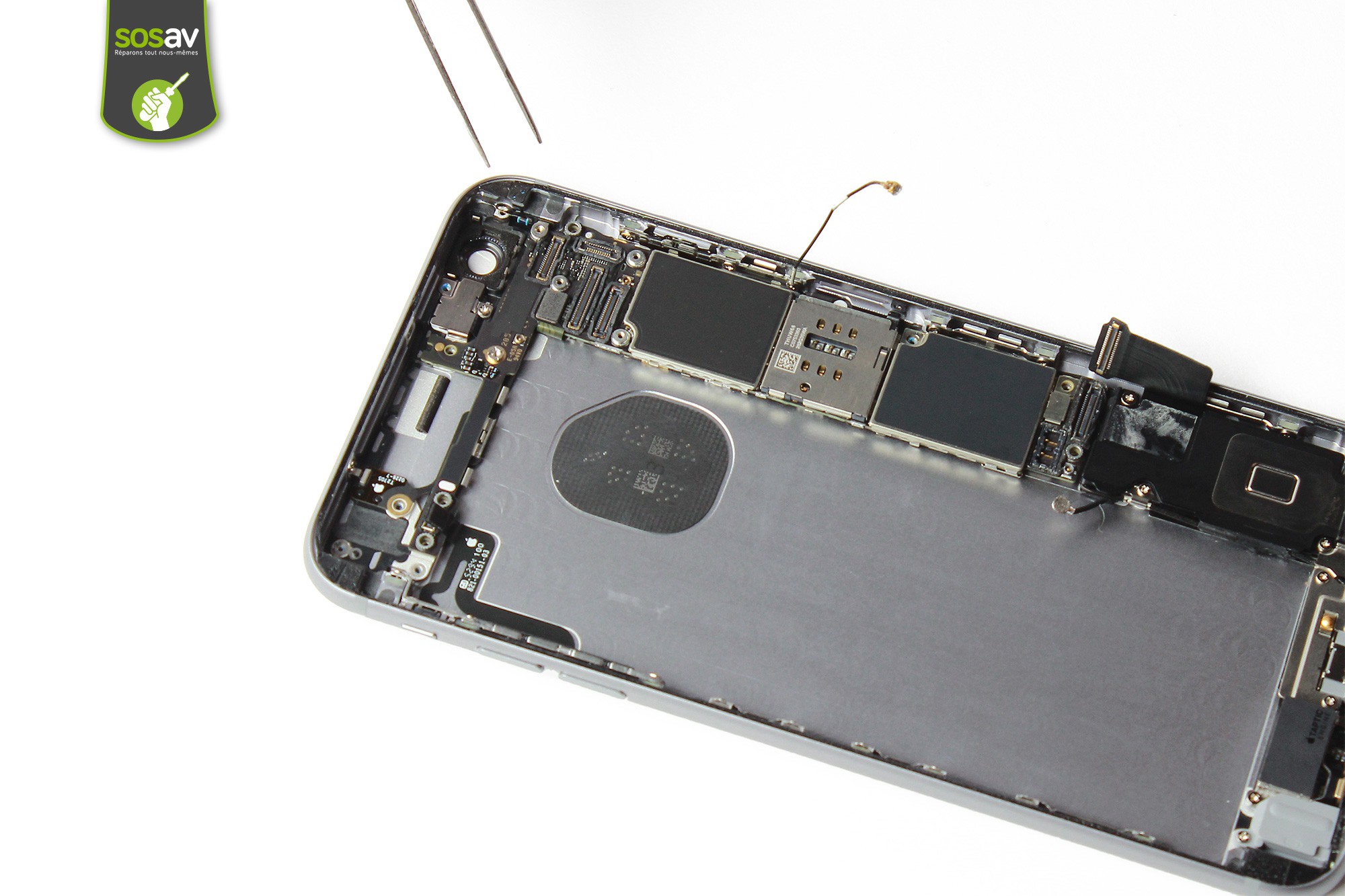

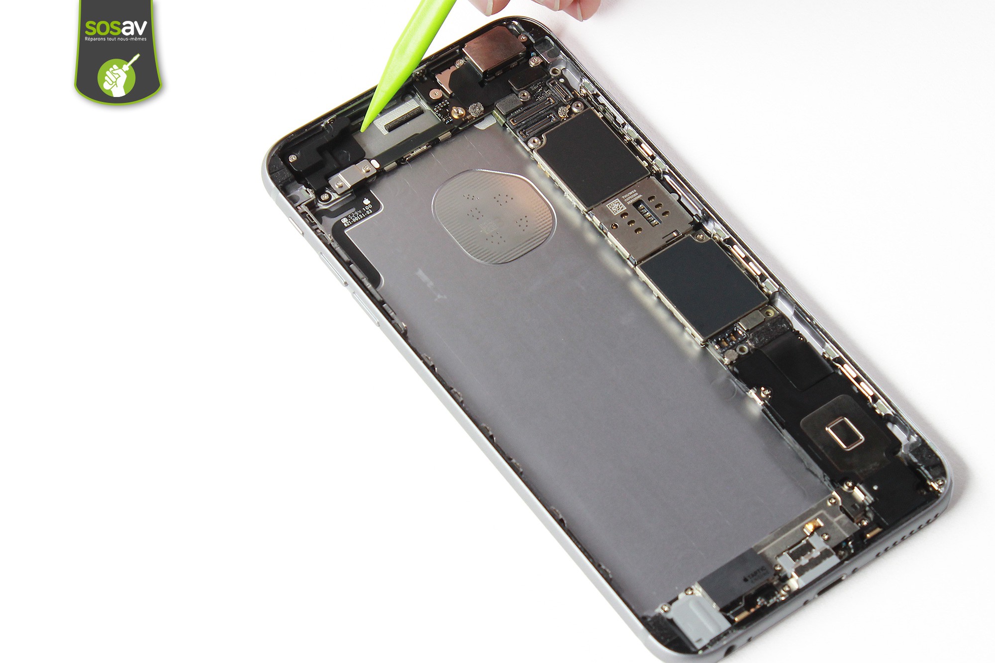

Déconnectez à l'aide de la spatule, l'antenne Wifi de la carte mère.
Faire pivoter très delicatement le connecteur, celui-ci est fragile.

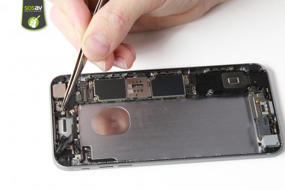

Saisissez à l'aide de la pince, l'antenne Wifi afin de procéder à son retrait.
Puis procédez au retrait de l'antenne en la soulevant délicatement.
Aucune gêne ne doit se faire sentir.

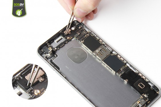

Utilisez le tournevis cruciforme pour dévisser les 2 vis entourées en rouge.
Ces vis servent à maintenir le cache métalique de l'appareil photo arrière.

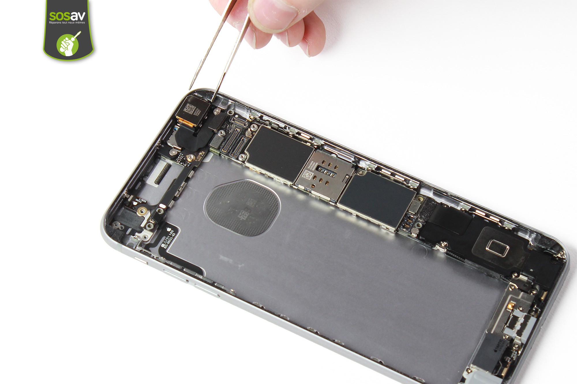

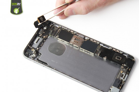

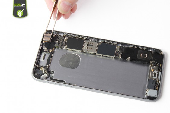

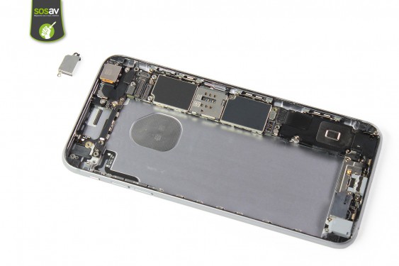

Servez-vous de la pince pour saisir le cache appareil photo et le retirer.
Etape 25

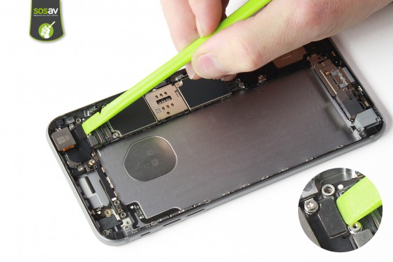

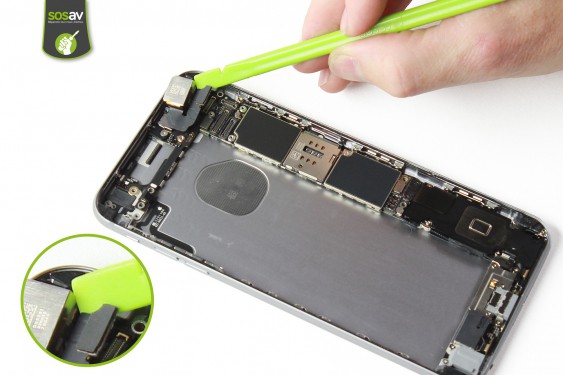

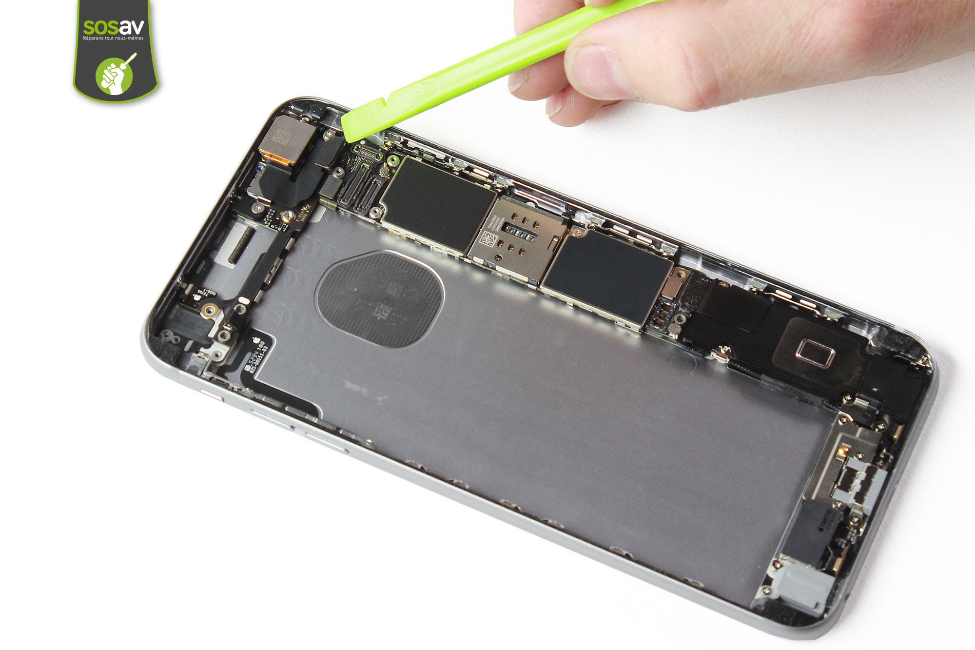

Avec la spatule en nylon, déconnectez la nappe de l'appareil photo.
Etape 26

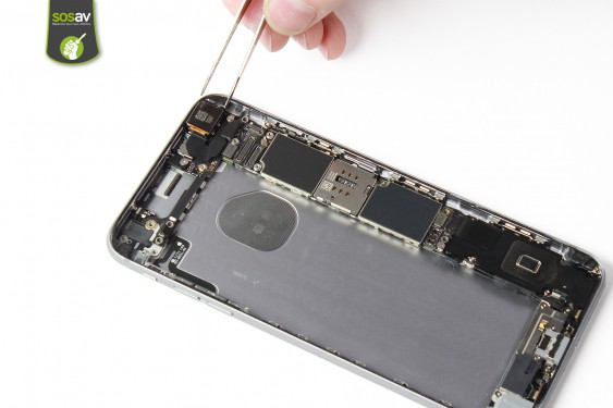

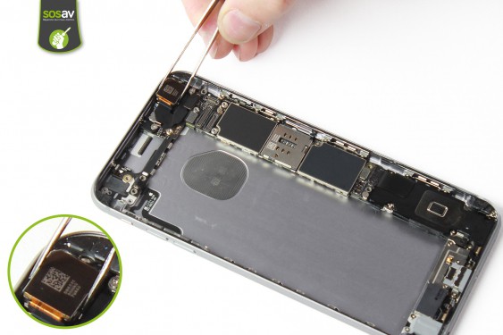

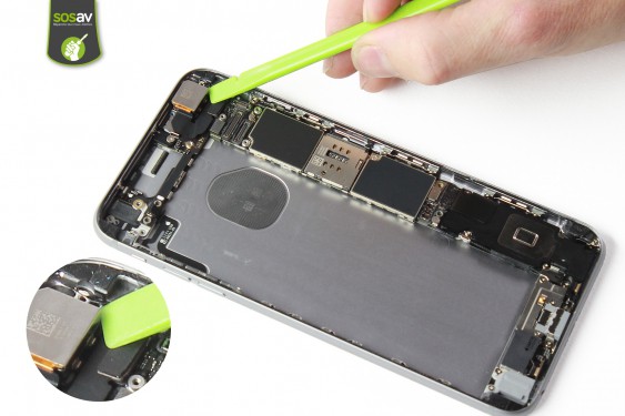

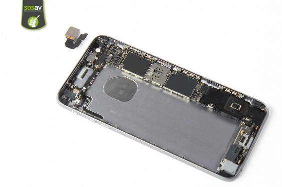

Toujours avec la spatule en nylon, délogez délicatement l'appareil photo de son emplacement.
Etape 27

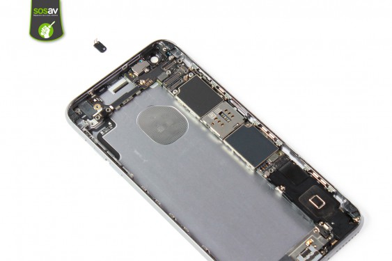

Reprenez la pince en métal, puis procédez à l'enlèvement de l'appareil photo.

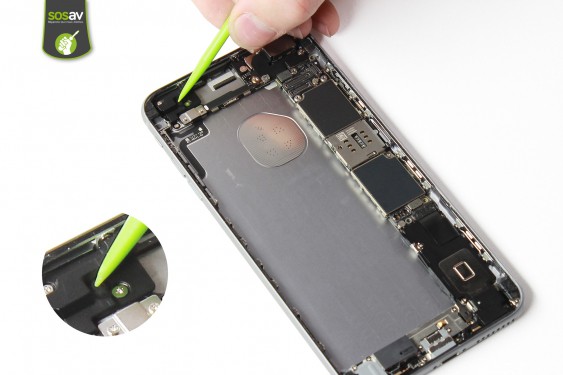

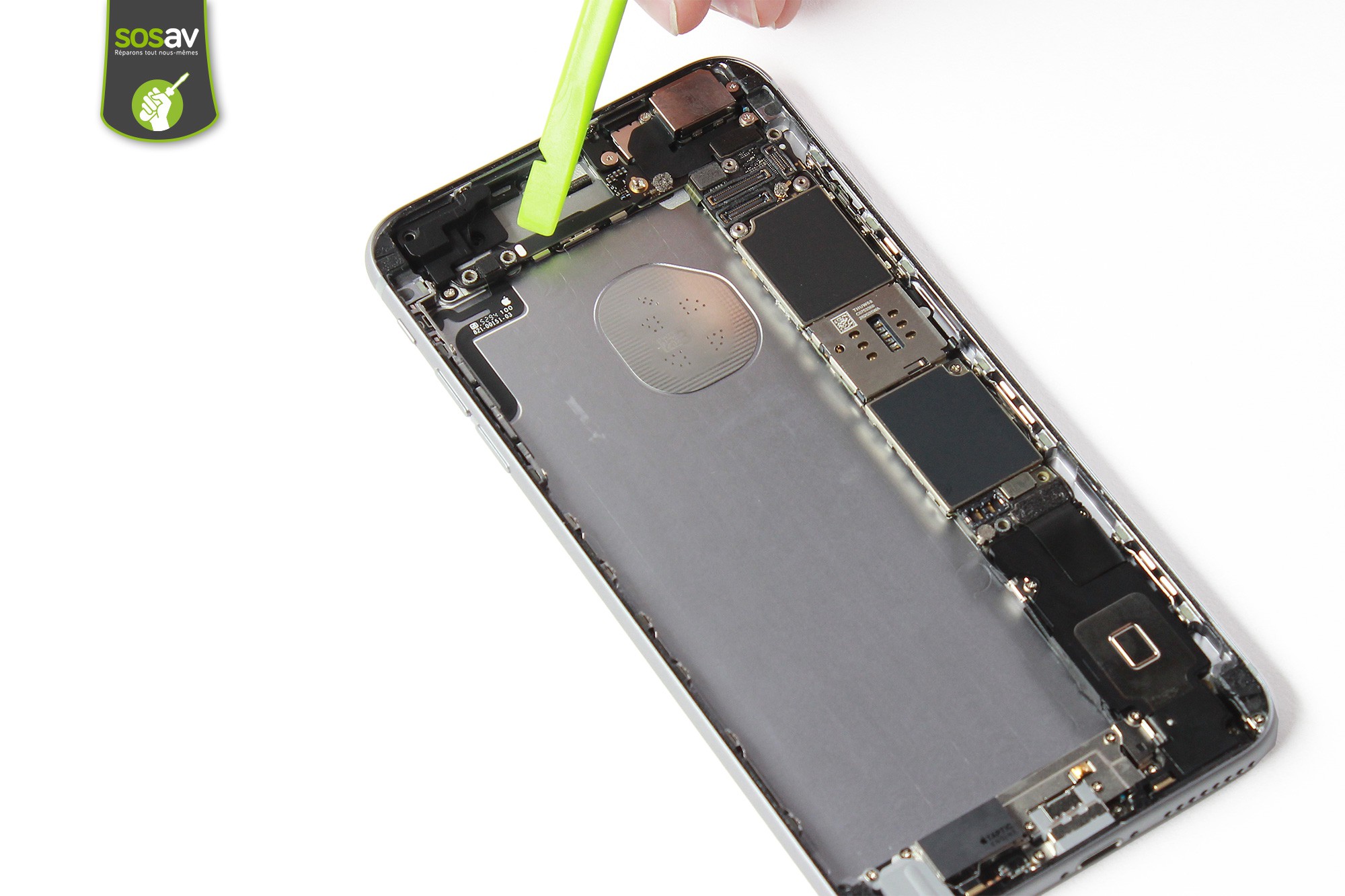

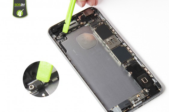

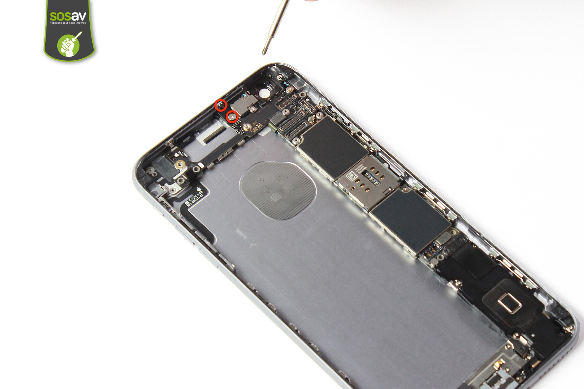

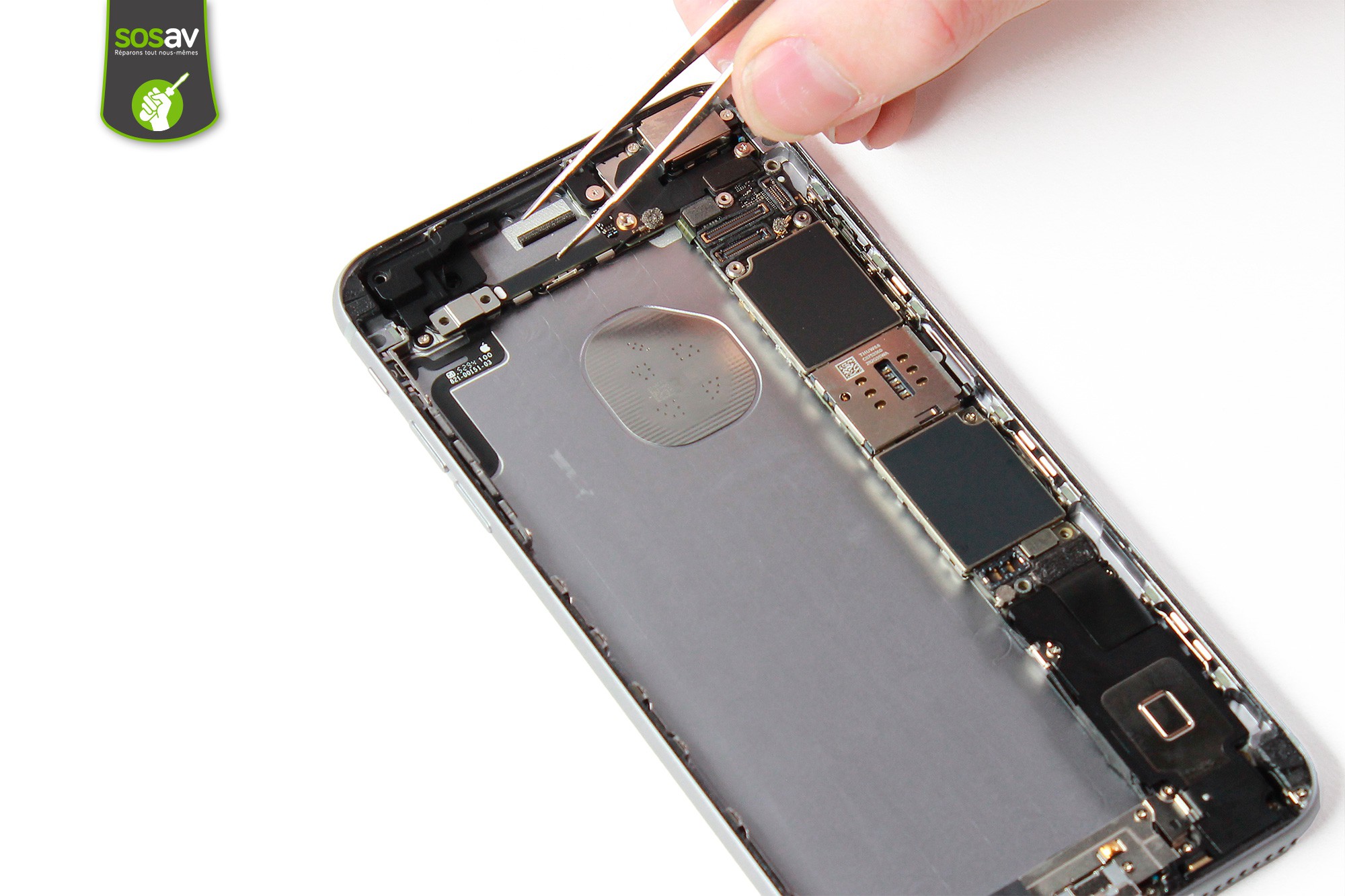

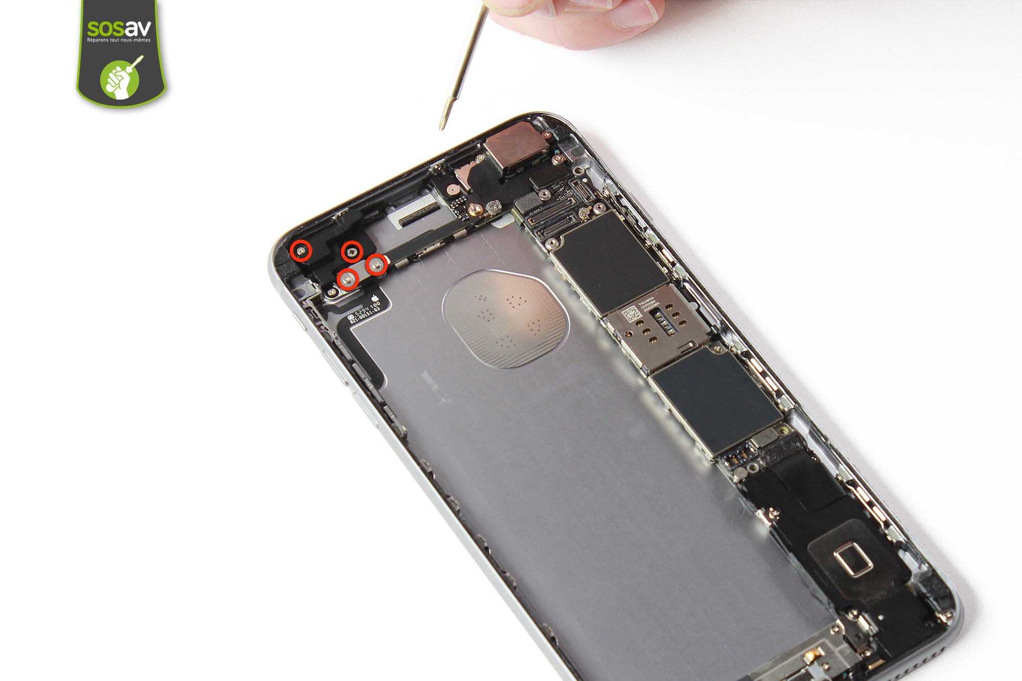

A l'aide du tournevis cruciforme, dévissez les 2 vis entourées en rouge.
Ces vis servent à maintenir un cache plastique servant de masse.
Etape 29

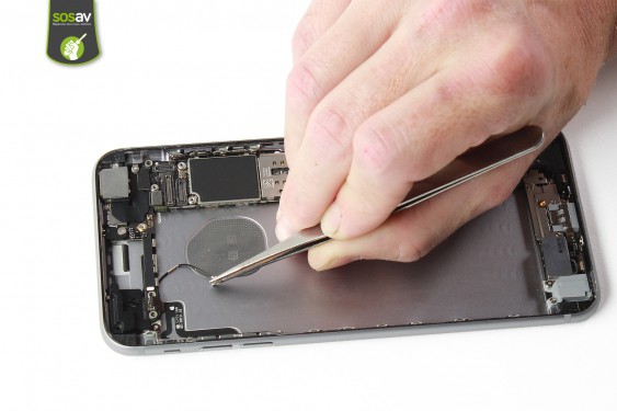

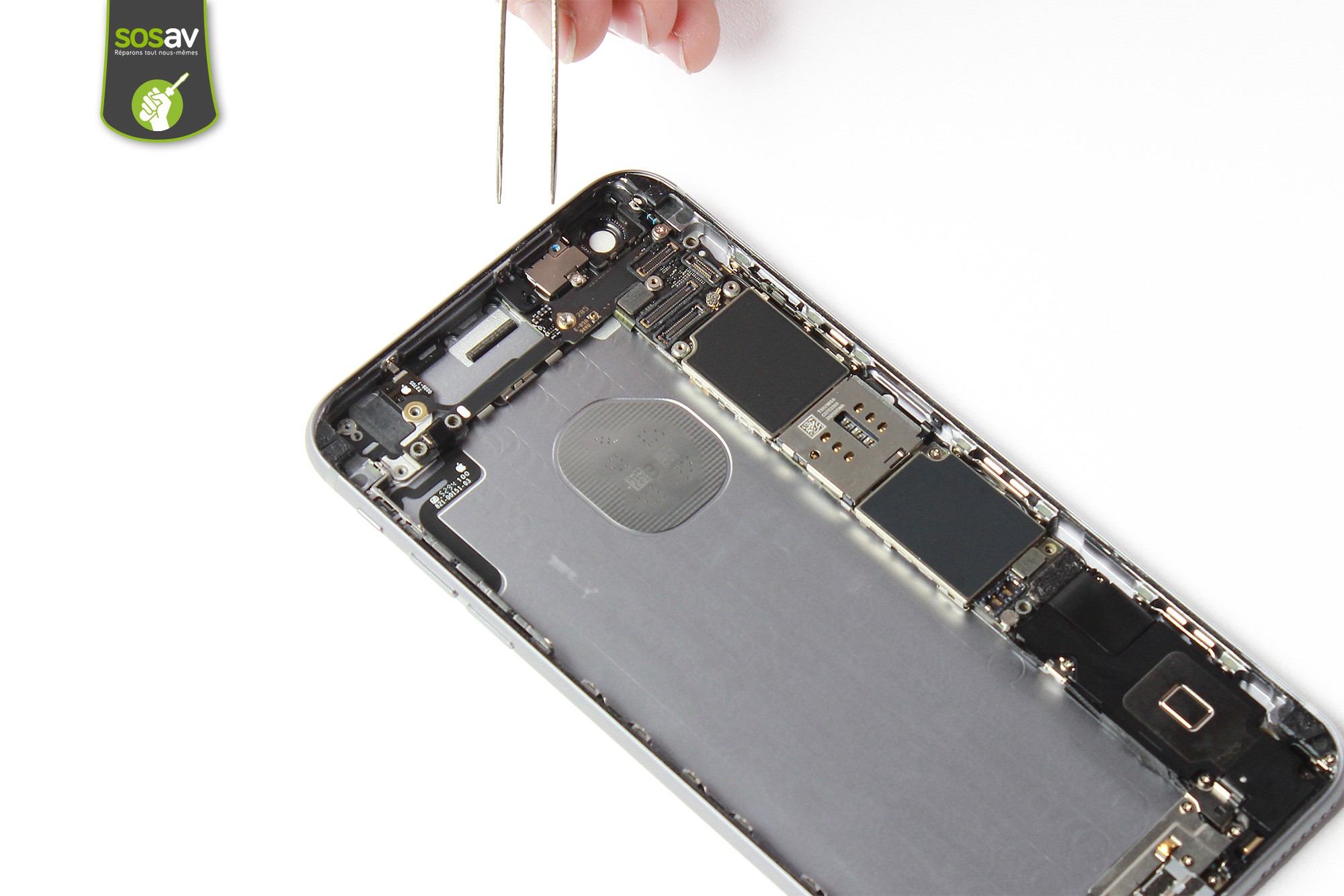

Une fois les vis enlevées, retirez la pièce avec votre pince métalique.
Etape 30

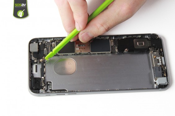

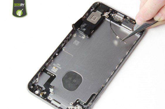

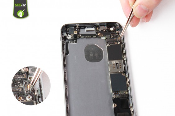

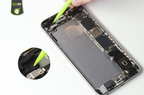

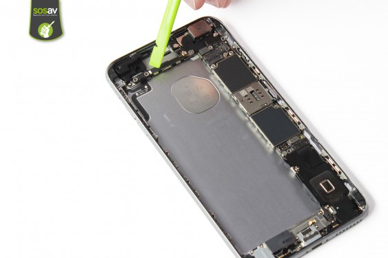

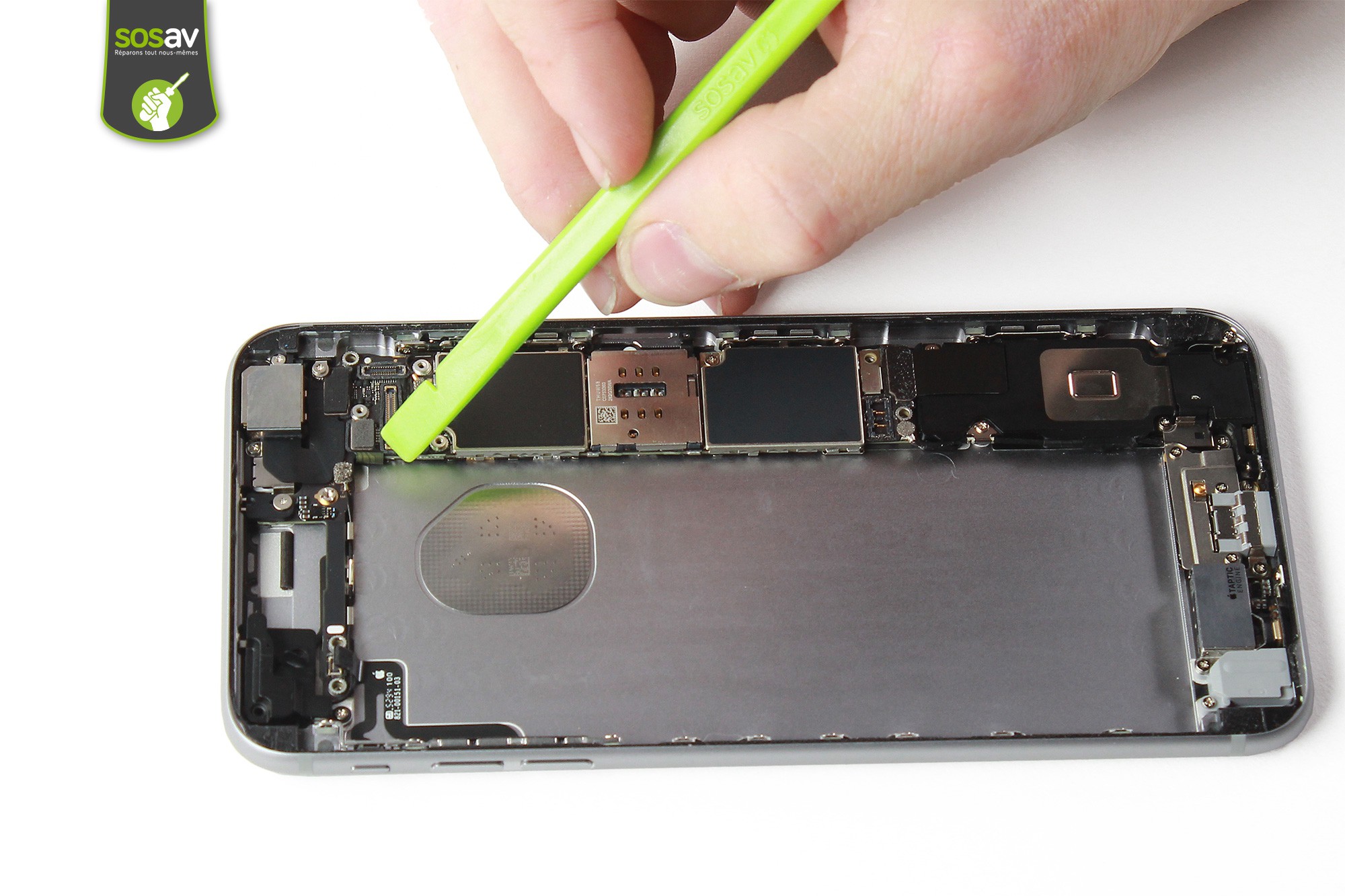

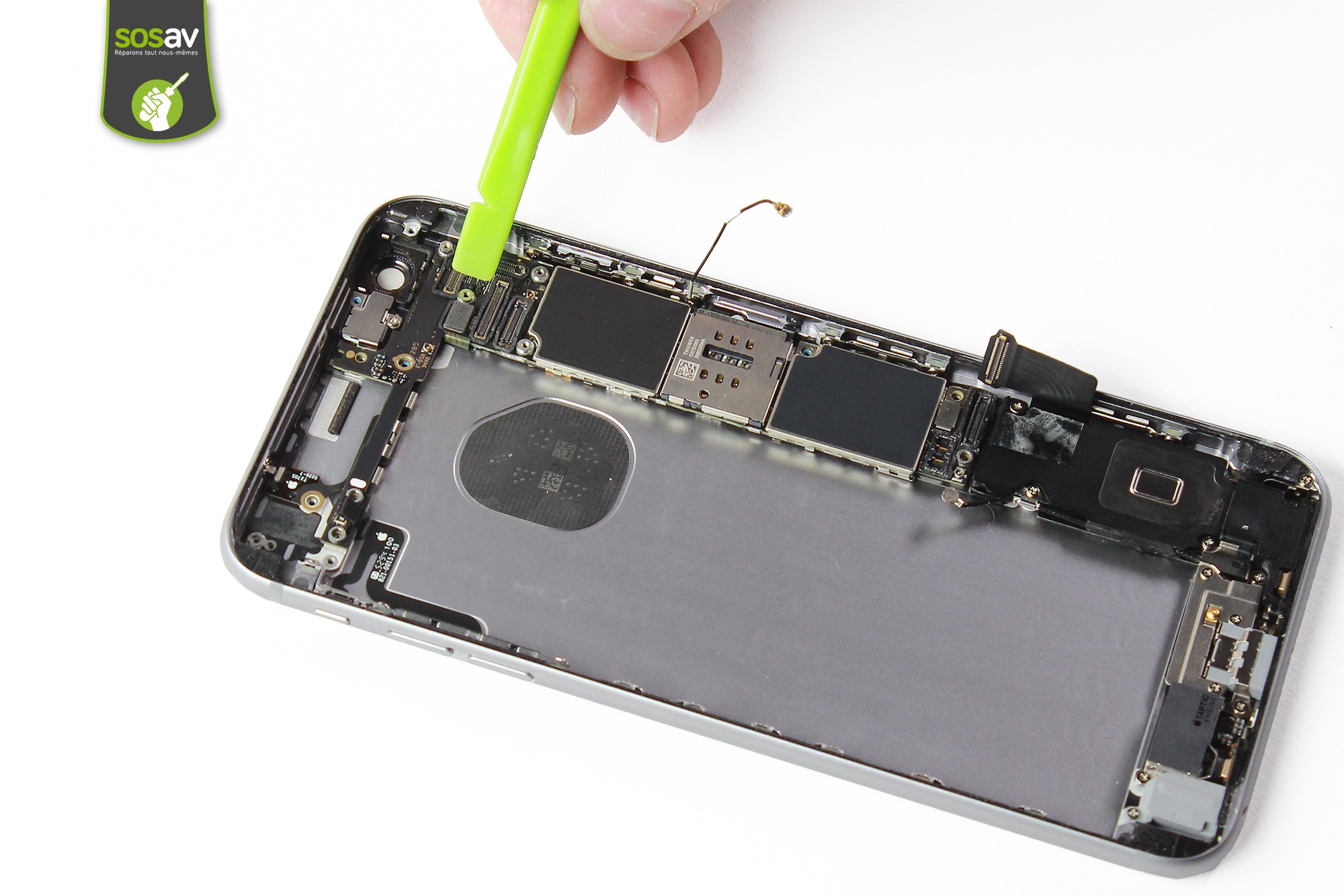

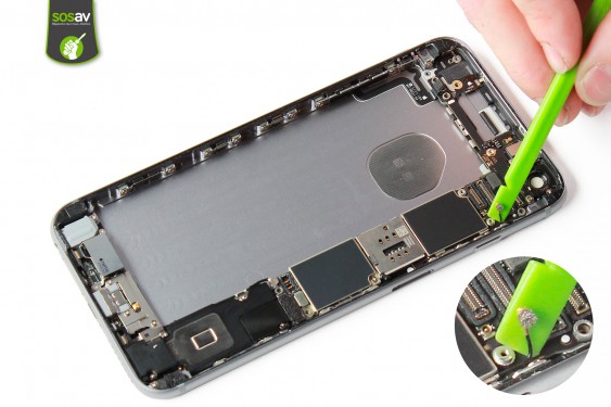

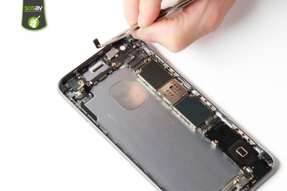

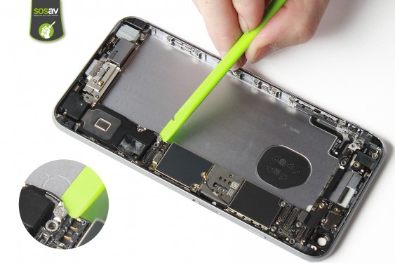

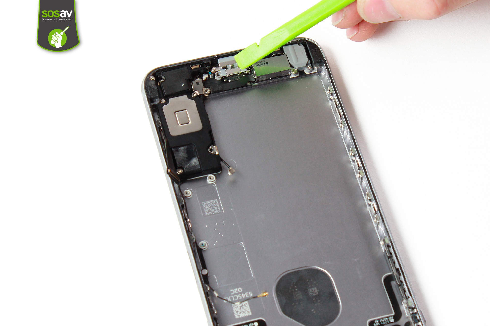

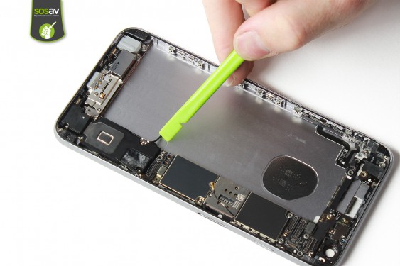

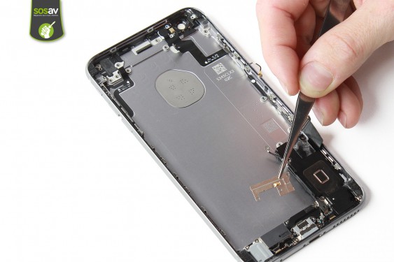

Reprendre la spatule en nylon, puis déconnectez le câble d'interconnexion.
Etape 31
Puis à l'aide de la pince, tirez légèrement sur le câble d'interconnexion afin de le déloger de son emplacement.
Etape 32

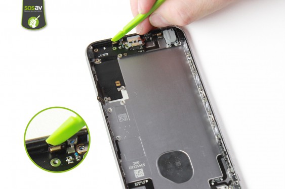

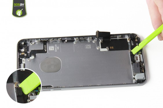

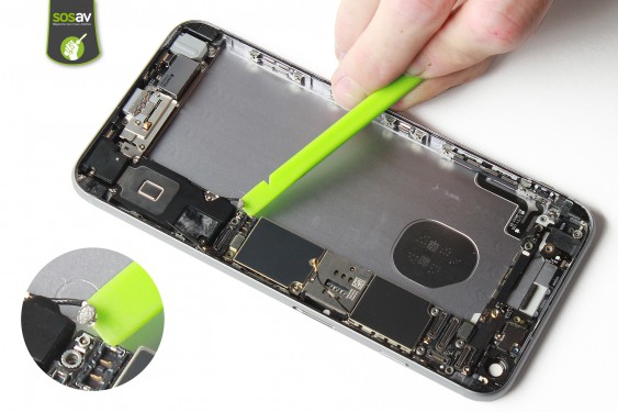

Avec le côté plat de la spatule, déconnectez la nappe du connecteur de charge / micro / prise jack. Puis procédez au décollement délicatement.
Etape 33
Toujours à l'aide de votre spatule en nylon, retirez délicatement le second câble d'interconnexion.

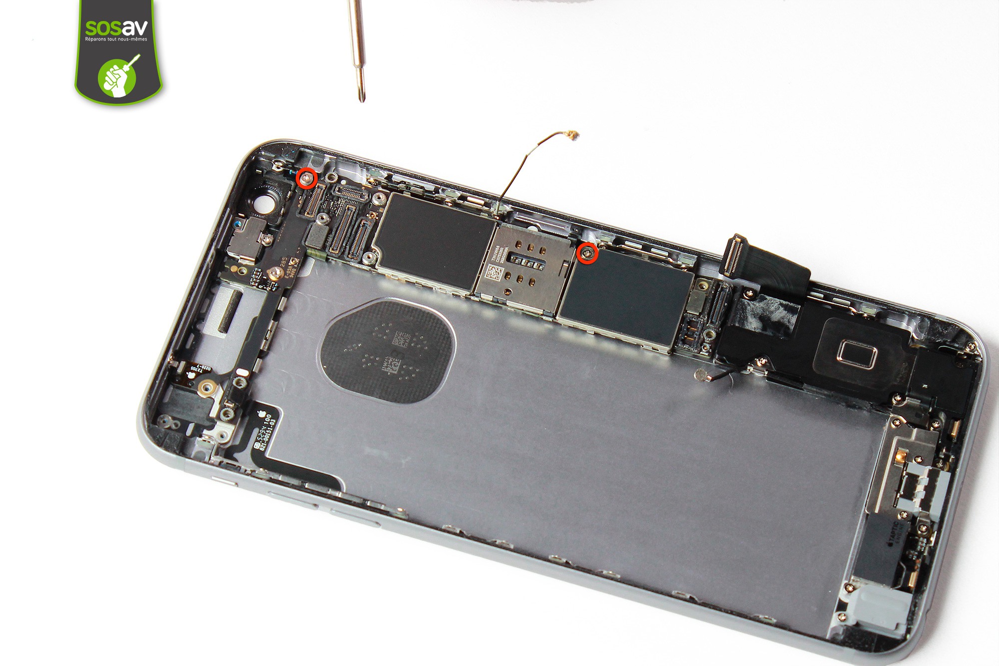

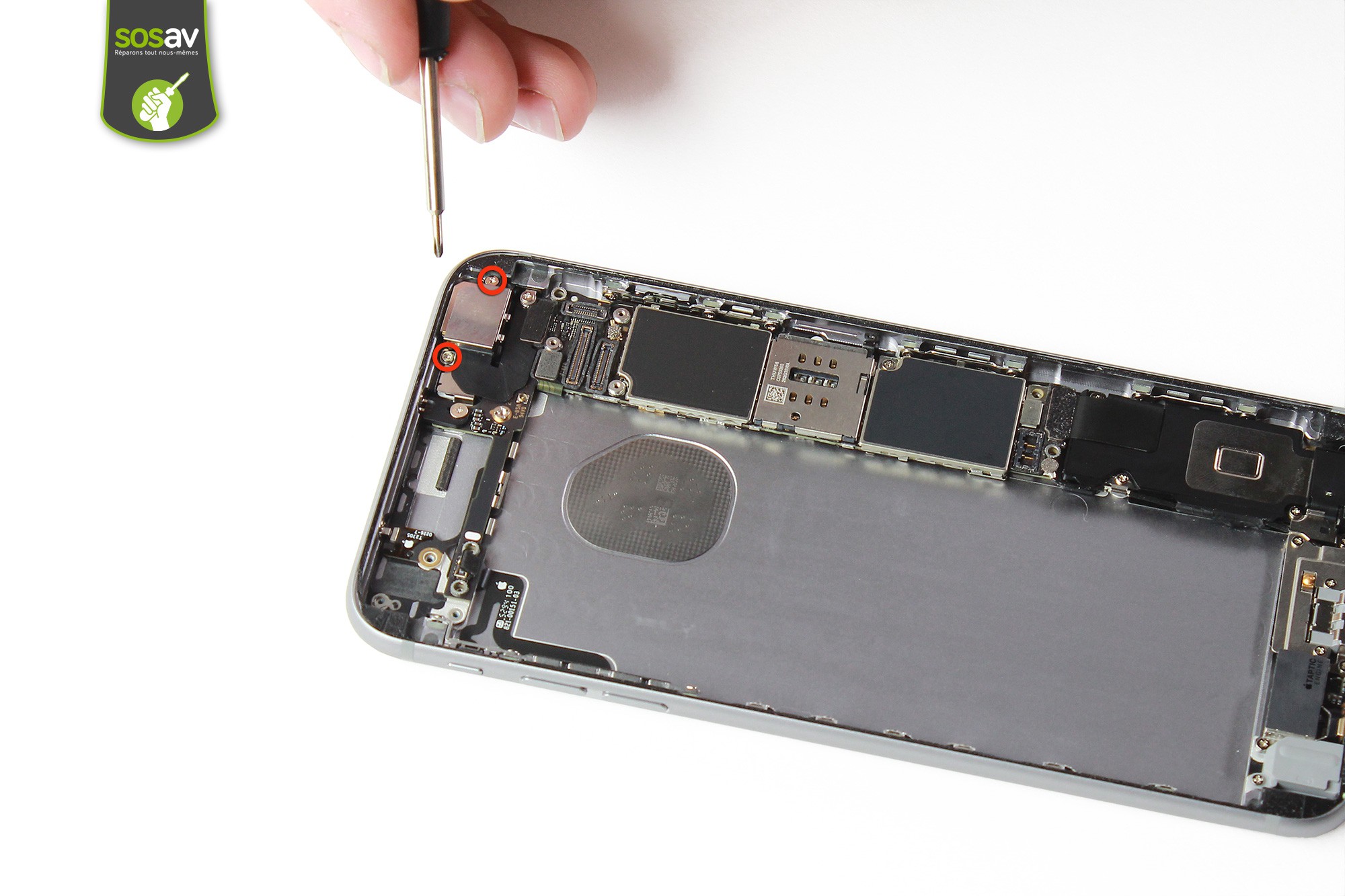

Grâce au tournevis cruciforme, dévissez les deux  vis entourées en rouge.
Cette vis sert à maintenir la carte mère au châssis, ainsi qu'un élément de masse.
Etape 35

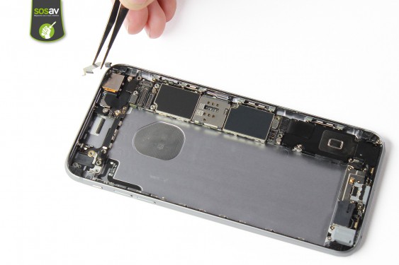

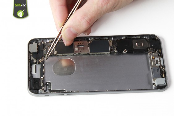

Avec la pince, saisissez l'élément de masse puis l'extraire du châssis.
Etape 36

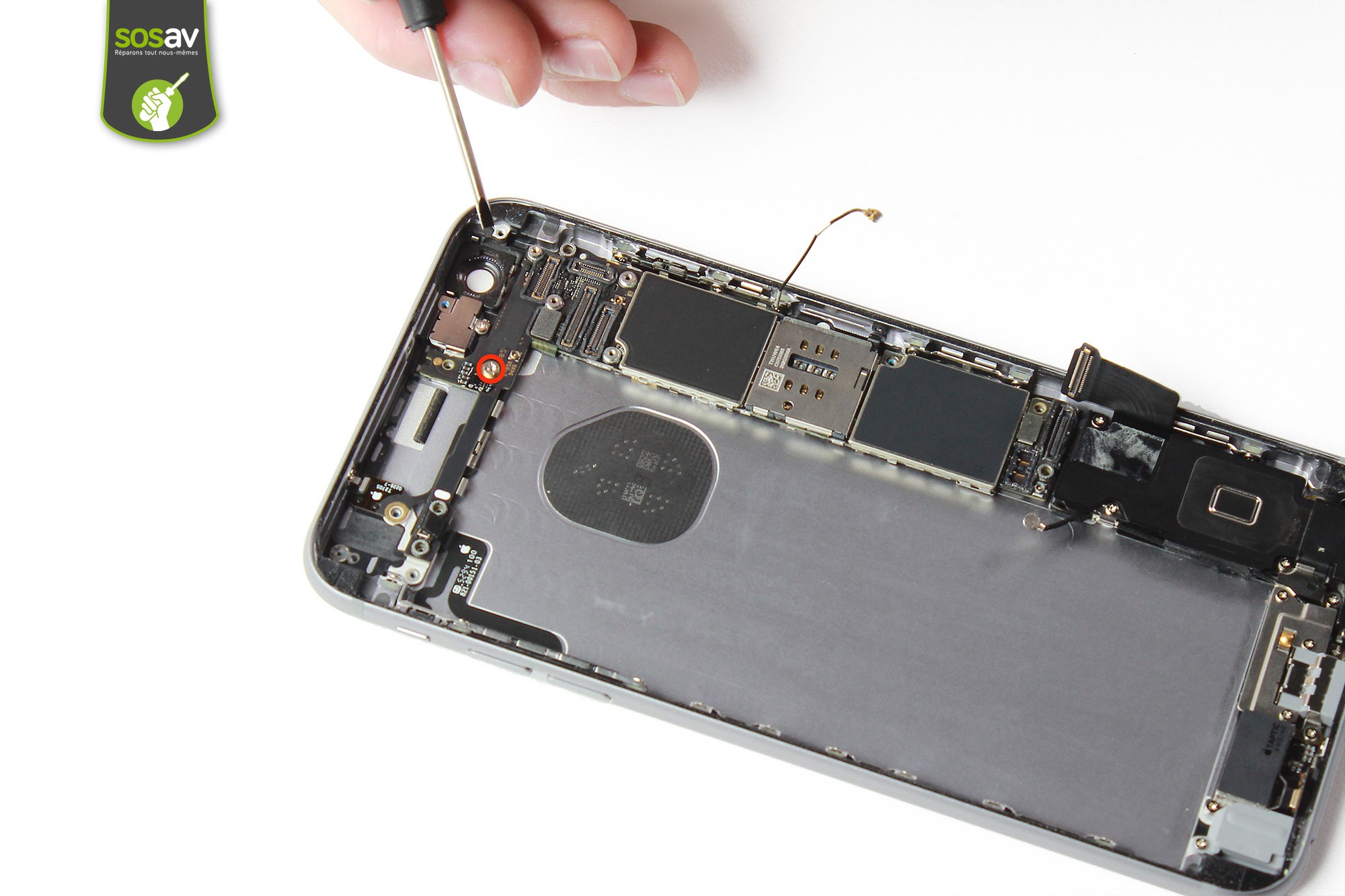

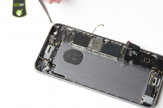

Grâce au tournevis cruciforme, dévissez la vis entourées en rouge.
Cette vis sert à maintenir la carte mère au châssis.

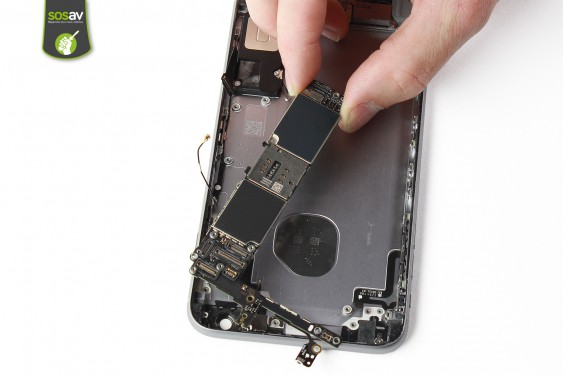

Etape 37

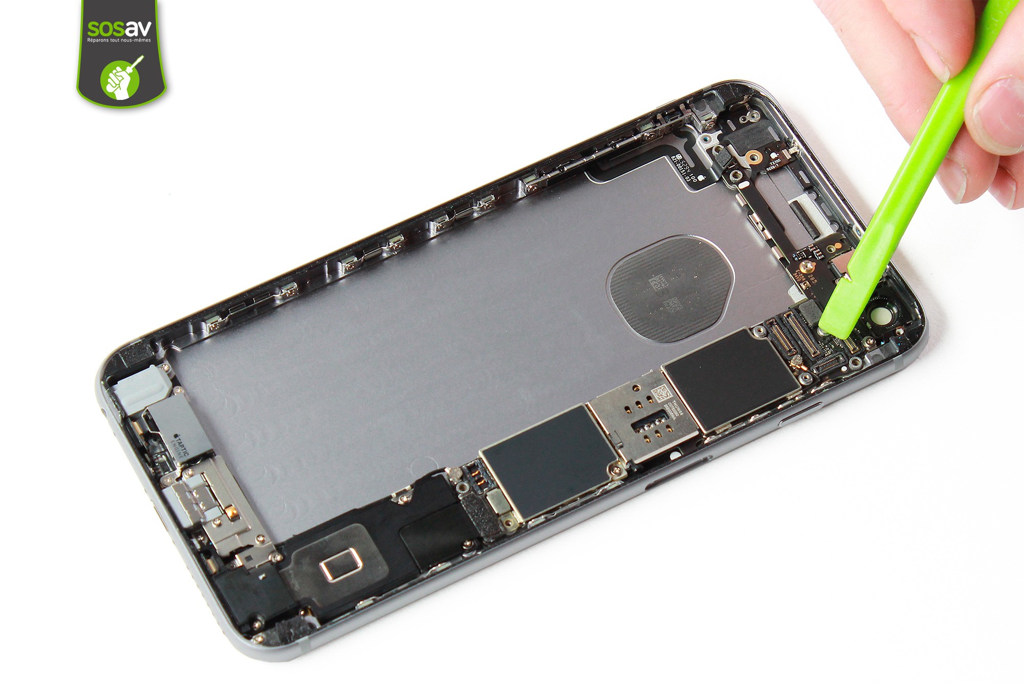

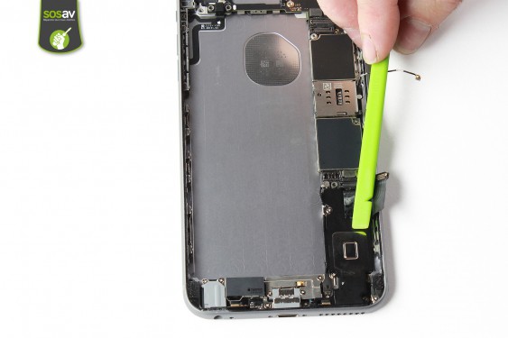

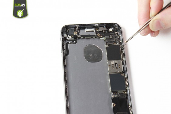

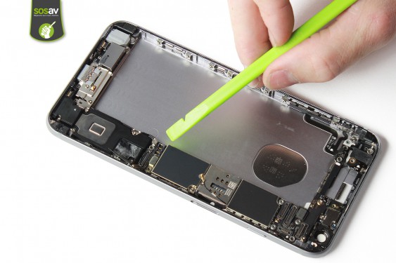

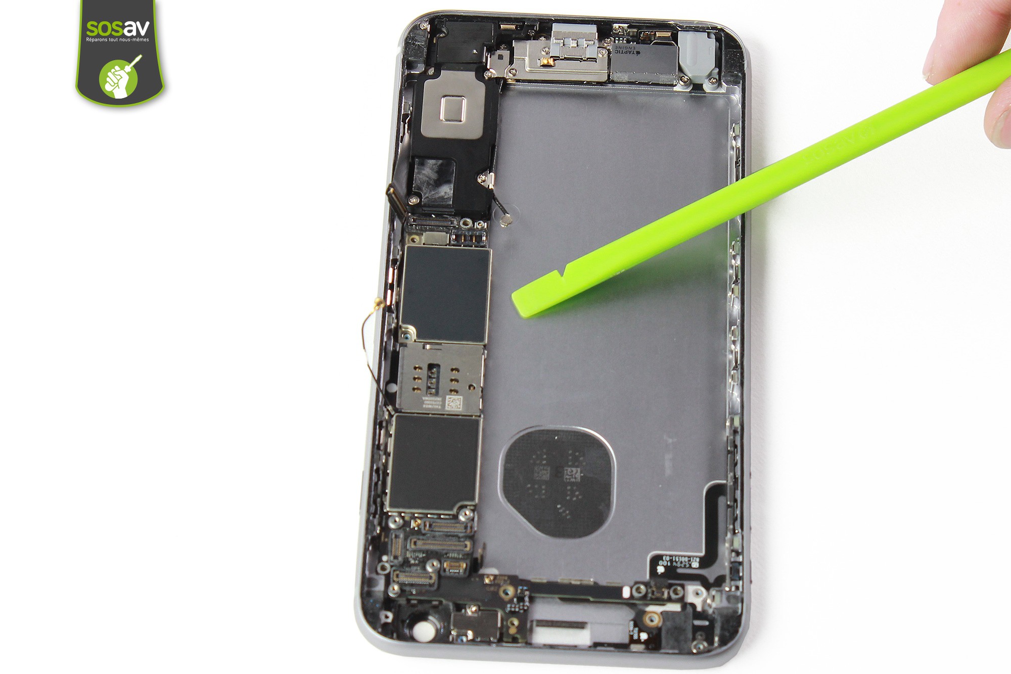

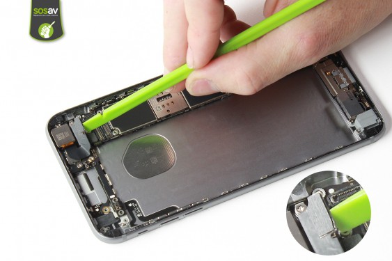

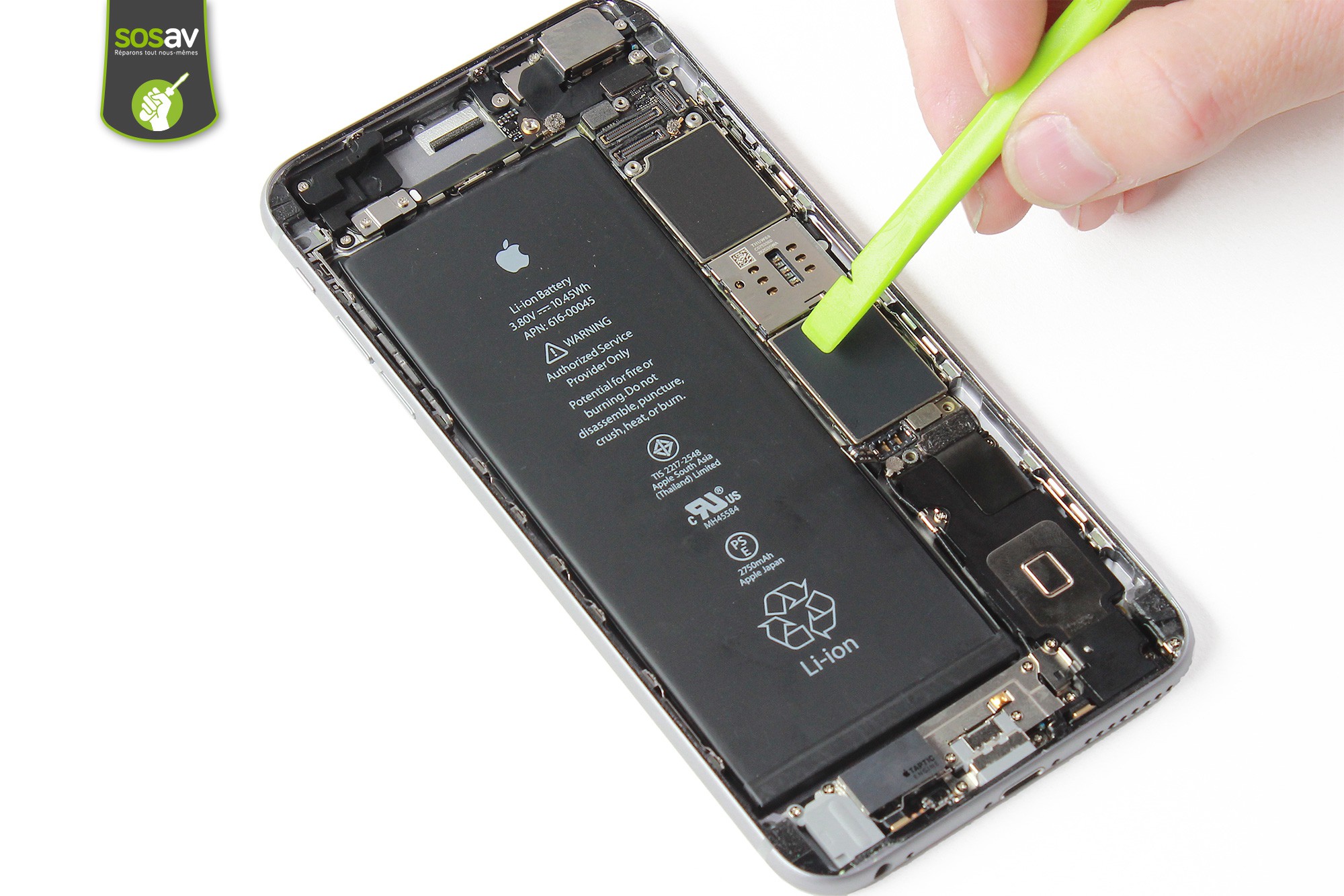

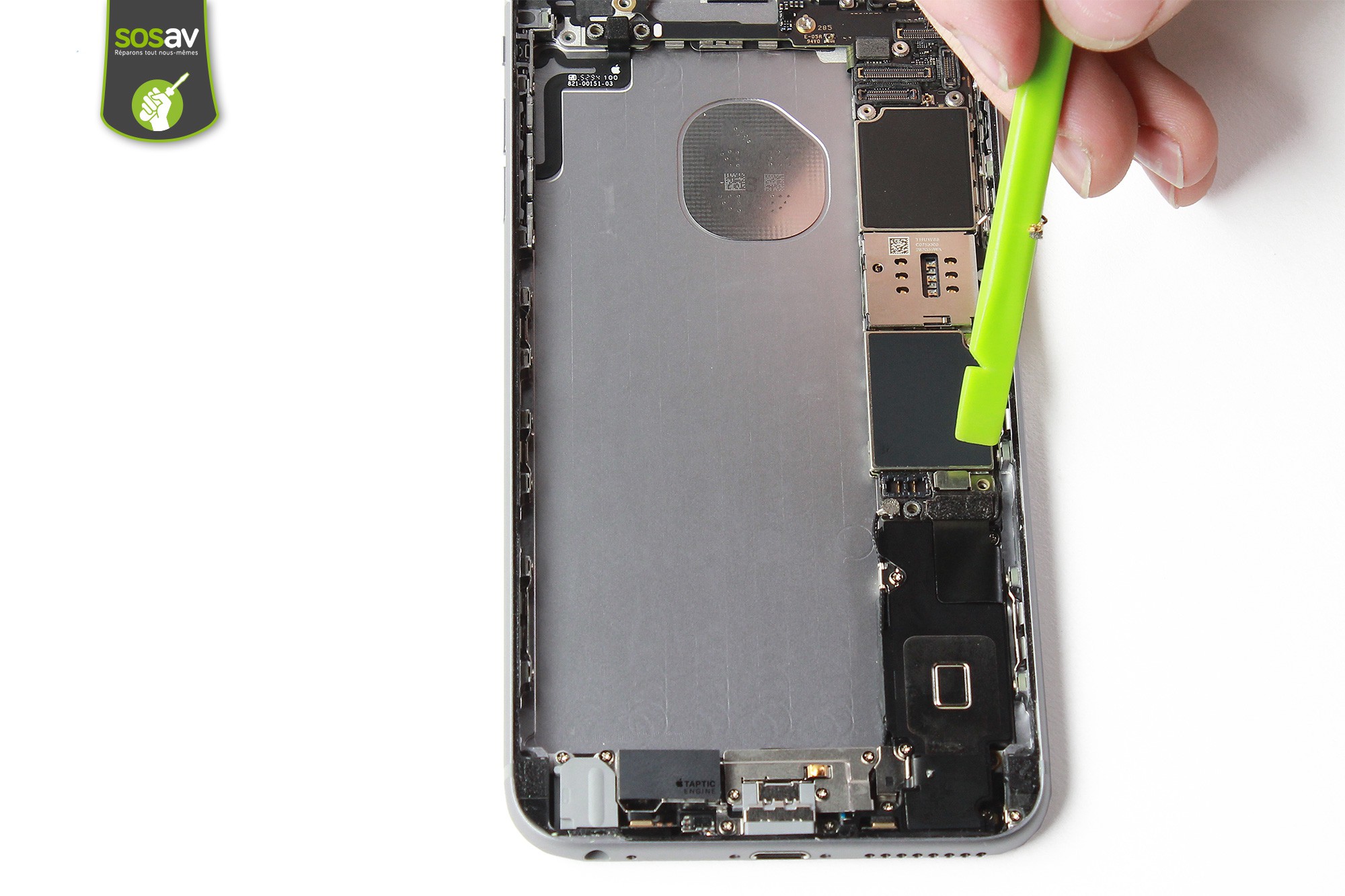

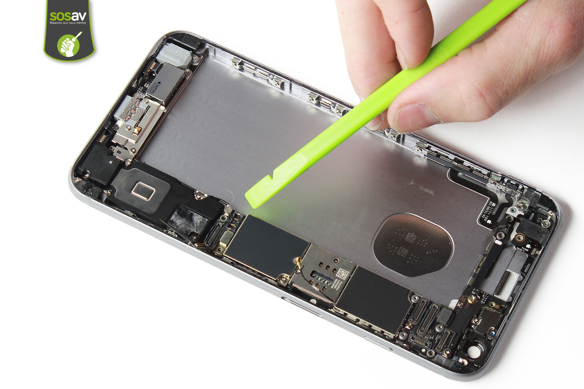

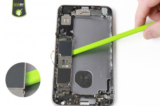

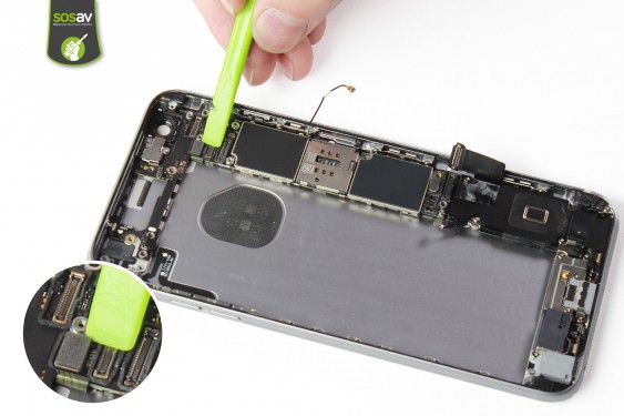

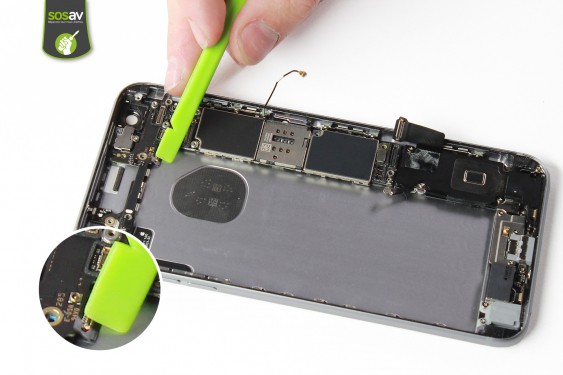

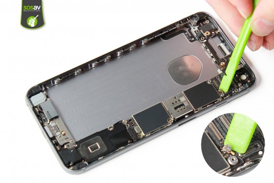

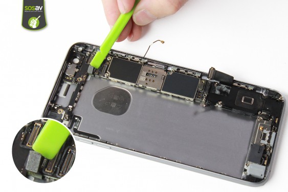

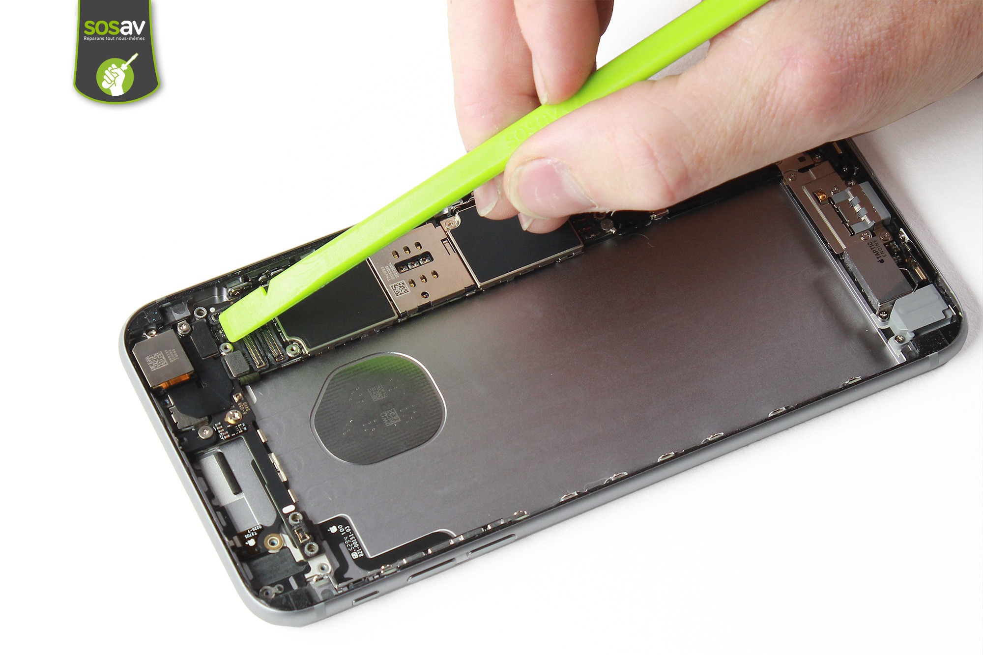

Reprenez la spatule en nylon, et faites levier sur le connecteur du bouton power, flash et micro externe.
Etape 38

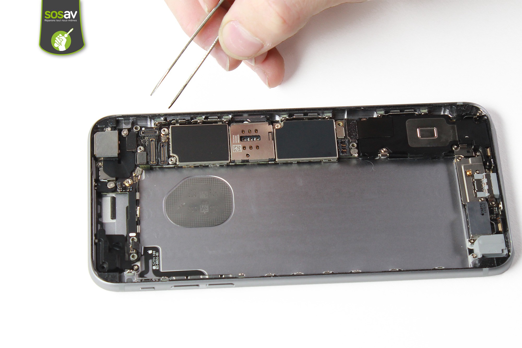

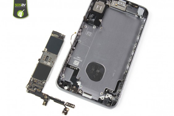

Insérez la spatule sous la carte mère, puis soulevez délicatement.

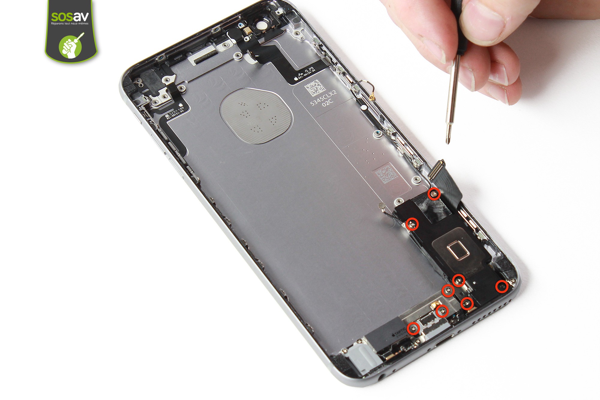

Reprenez le tournevis cruciforme, puis dévissez les 8 vis indiquées en rouge sur la photo.
Les vis servent à maintenir le connecteur de charge lightning sur le chassis de l'iPhone.

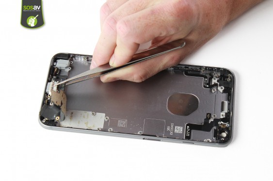

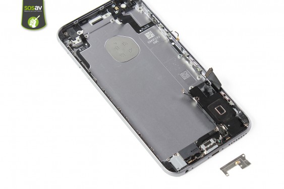

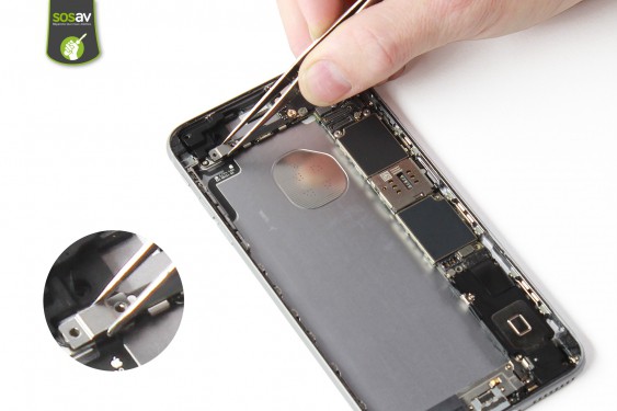

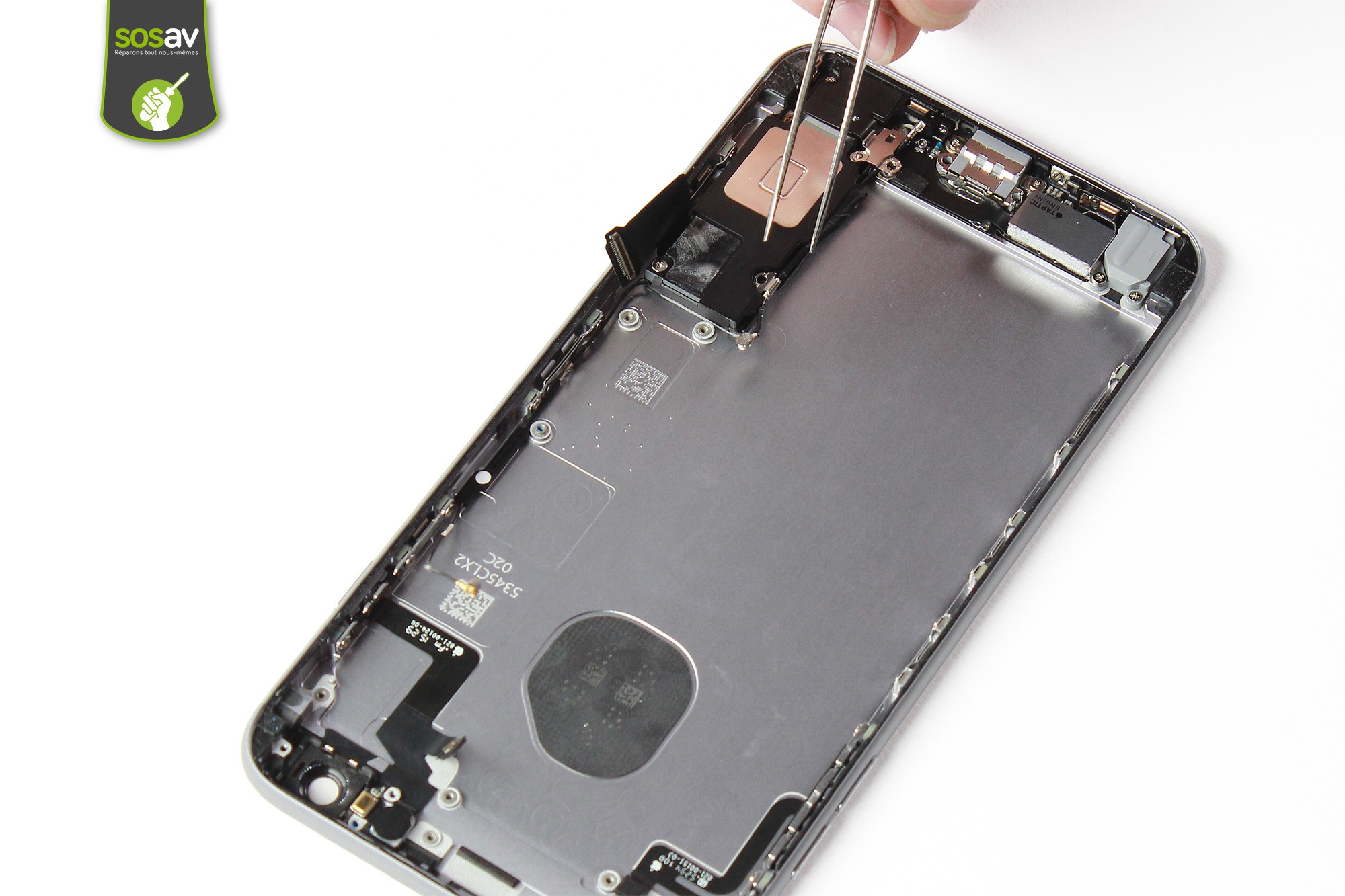

Avec votre pince, saisissez puis retirez la plaque métalique (masse) de maintien du connecteur de charge (lightning).
Etape 41

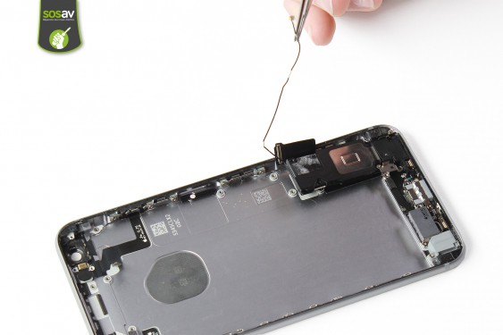

Reprenez la spatule en nylon, pour déclipser le second connecteur du câble d'interconnexion.
Etape 42

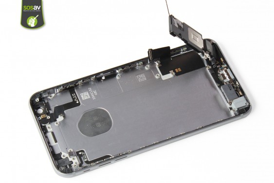

Reprenez la pince en métal afin de retirer le câble d'interconnexion.
Il se peut que l'élément métalique de maintien du haut-parleur se décroche du câble.

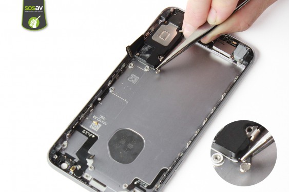

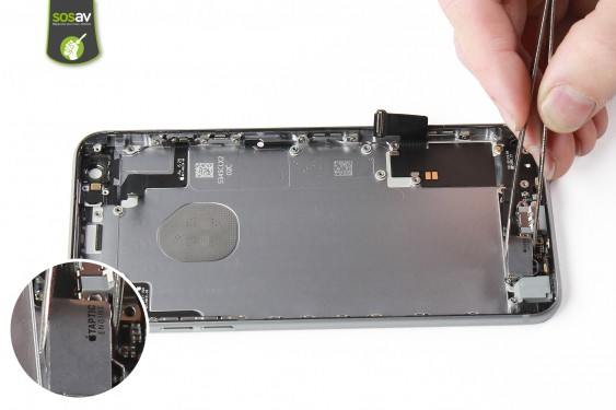

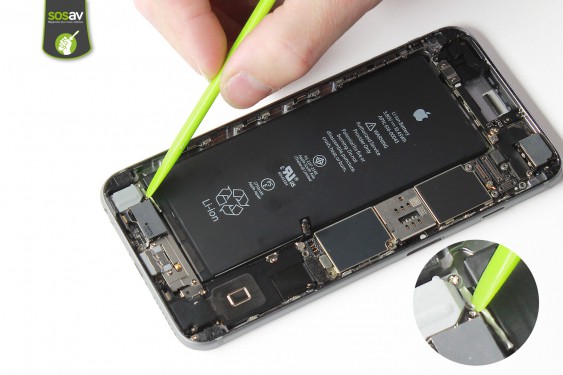

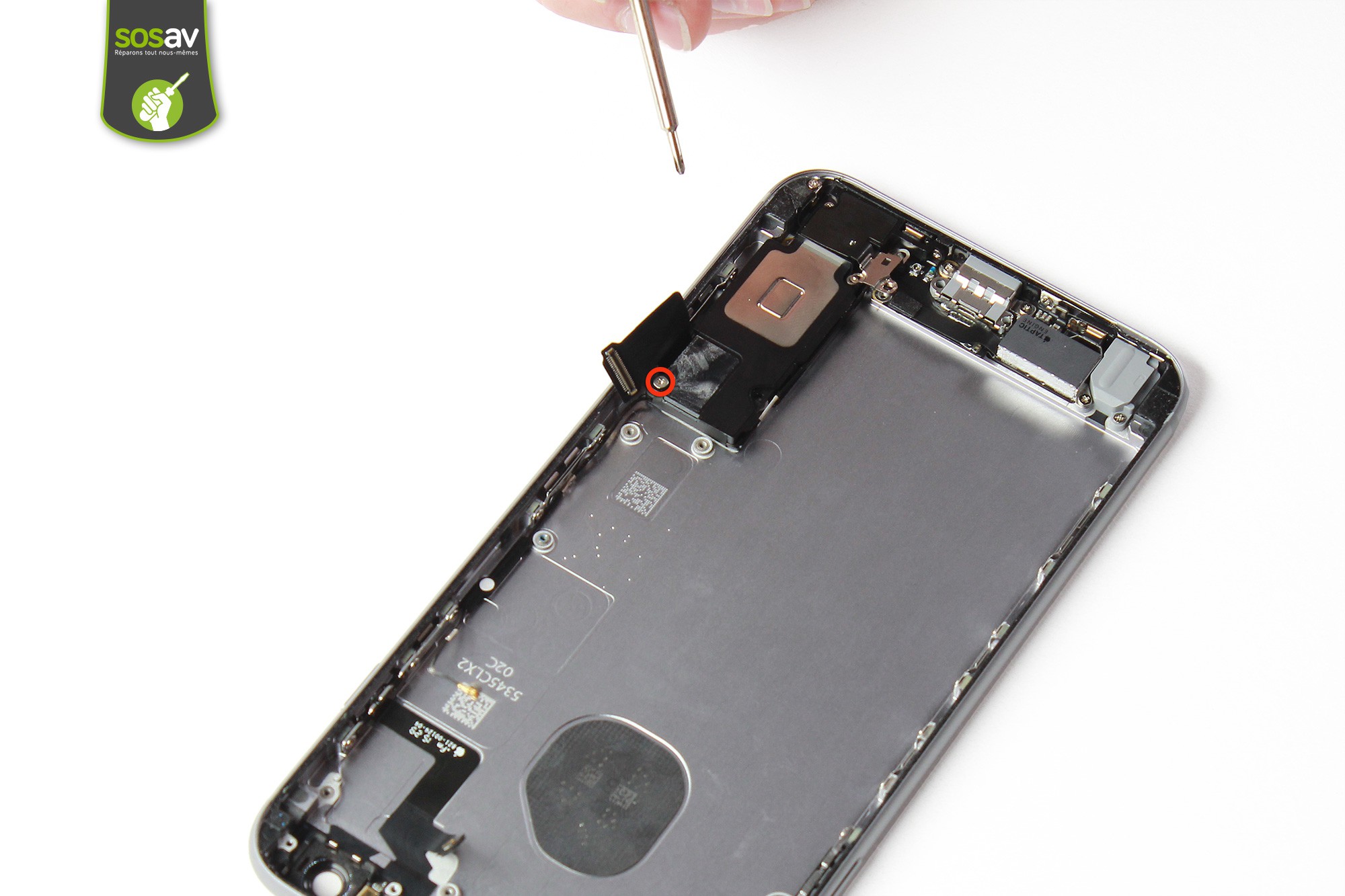

Reprenez à nouveau le tournevis cruciforme pour dévisser la vis entourée en rouge.
Cette vis sert à maintenir le haut-parleur externe sur le châssis de l'iPhone.
Etape 44
Reprenez la pince, et tirez delicatement le câble d'interconnexion vers le bas jusqu'à extraire le haut-parleur externe.

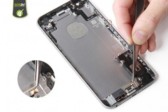

A l'aide de la spatule en nylon, faites délicatement levier afin de déconnecter la nappe du vibreur.
Etape 47
Puis à l'aide la pince, procédez au retrait du vibreur.

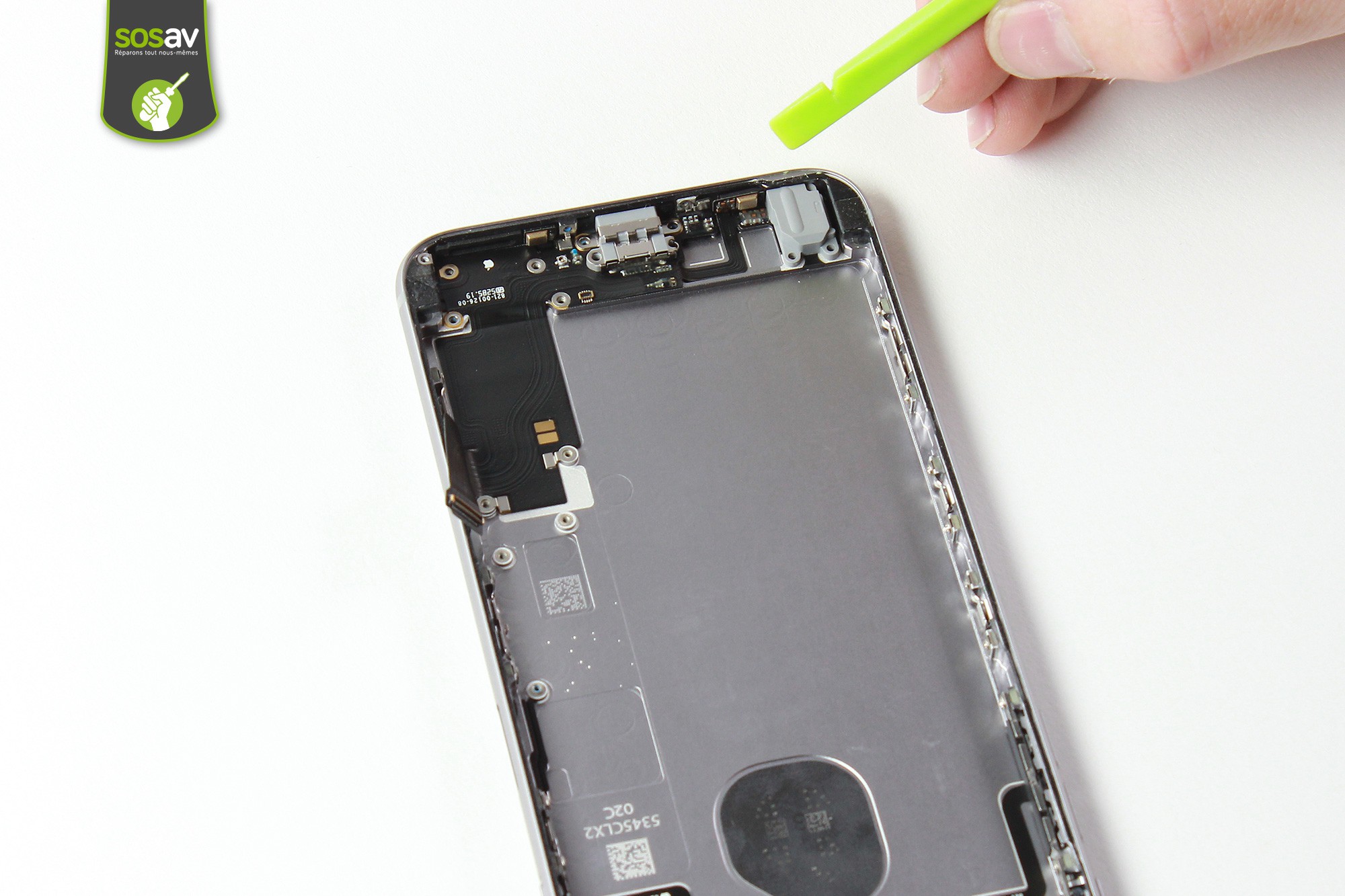

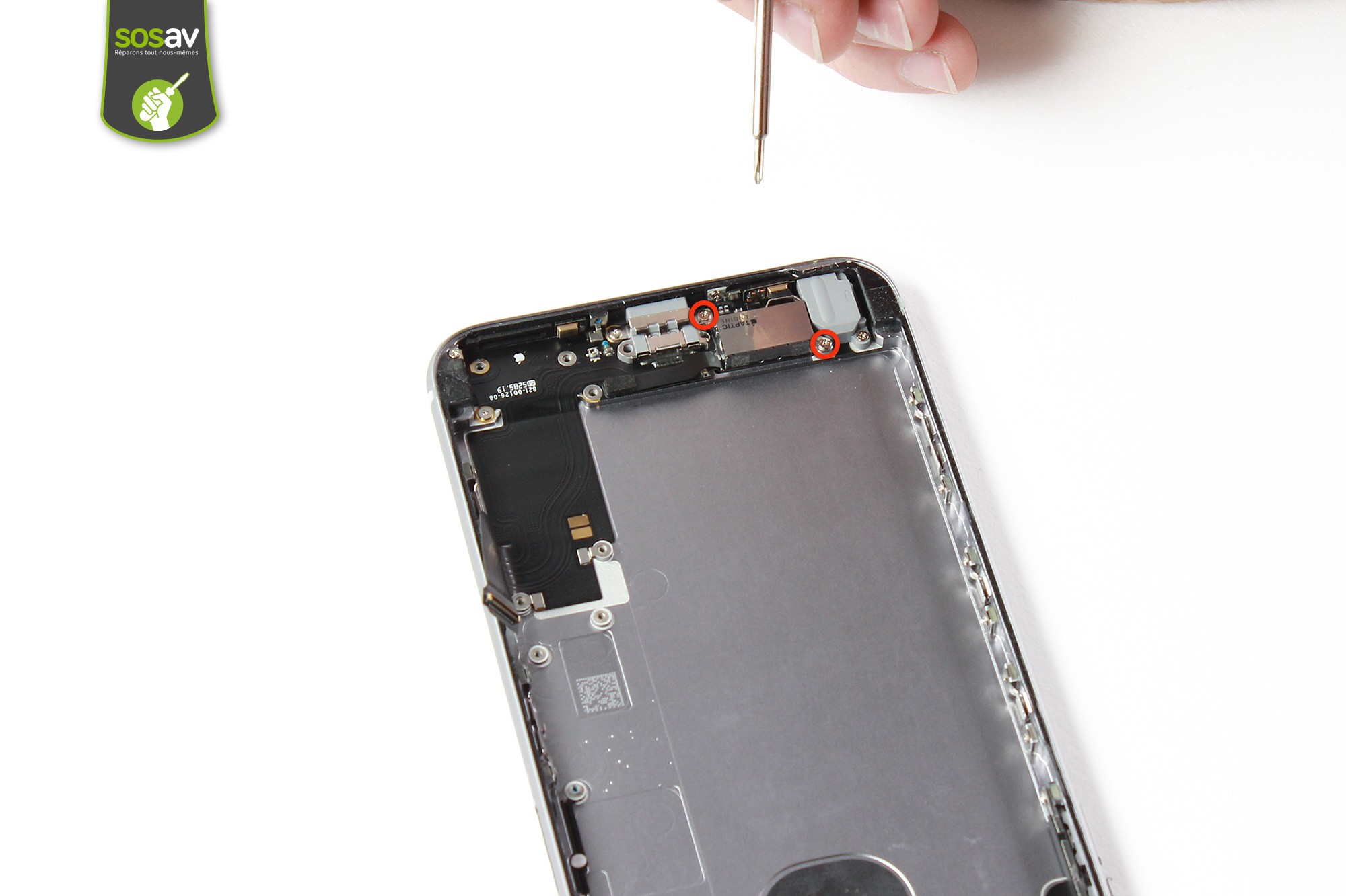

Retirez à l'aide du tournvis cruciforme, les 2 dernières vis du connecteur de charge.
Ces 2 vis servent à maintenir le connecteur de charge (lightning) sur le châssis.
Etape 49

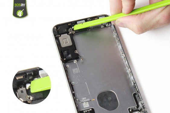

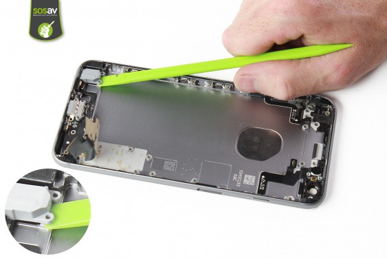

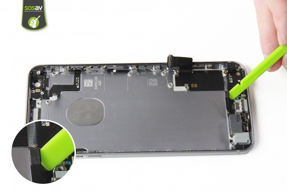

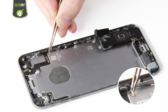

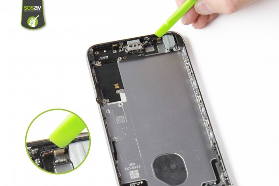

Avec le côté plat de la spatule en nylon, procédez délicatement au décollement du micro 1.
Etape 50
Puis faites de même pour le micro 2 en le décollant en douceur.
Etape 51

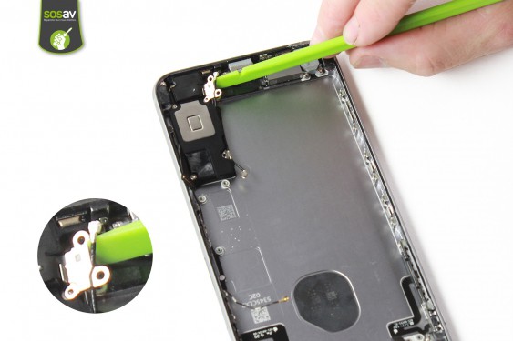

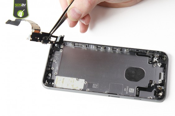

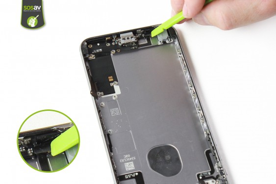

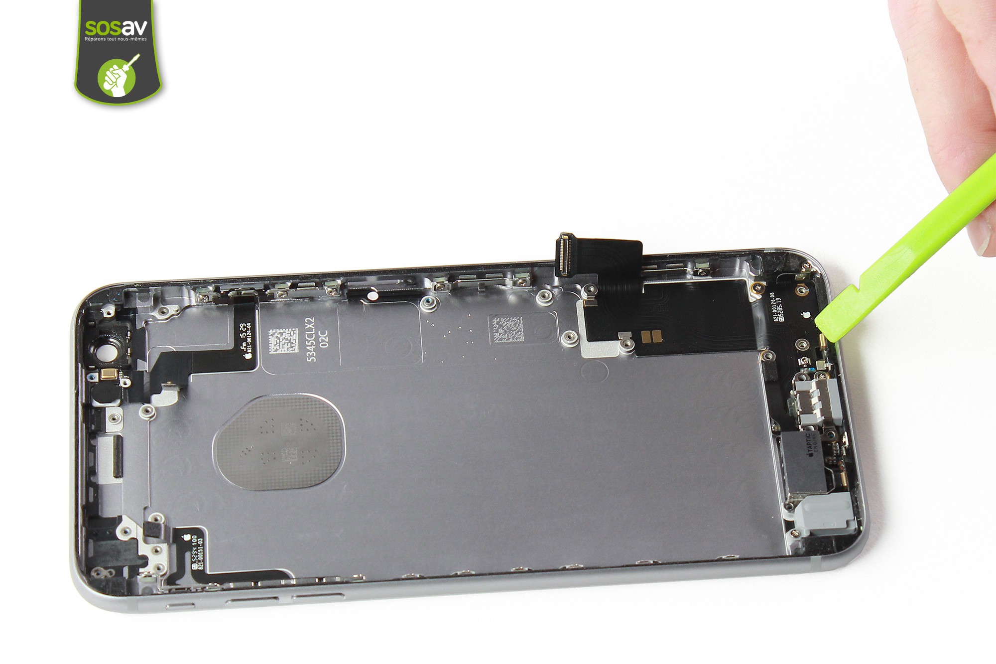

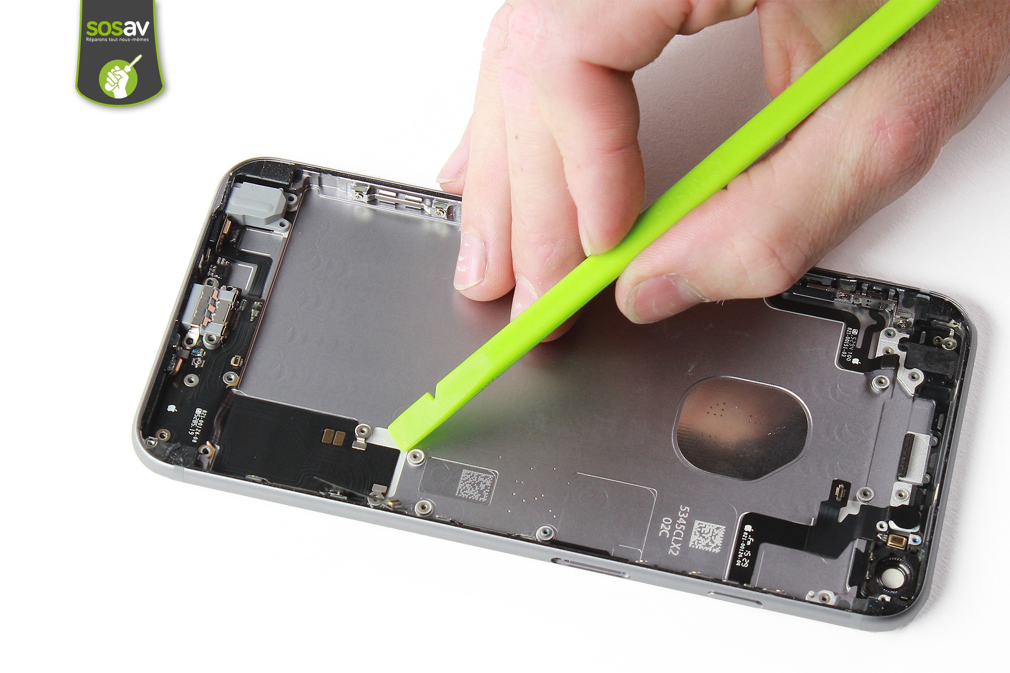

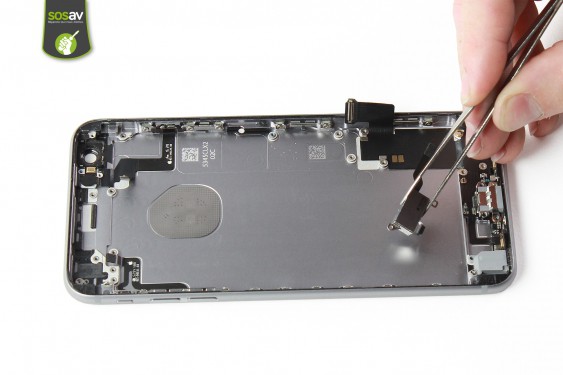

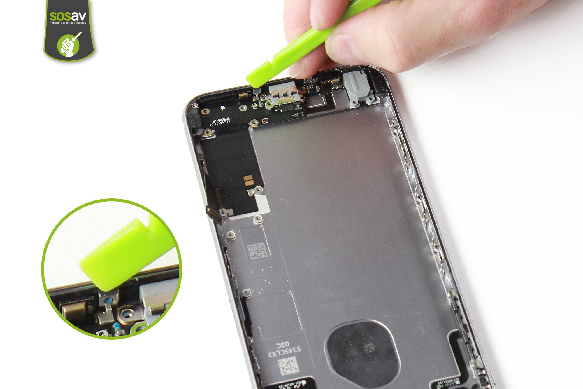

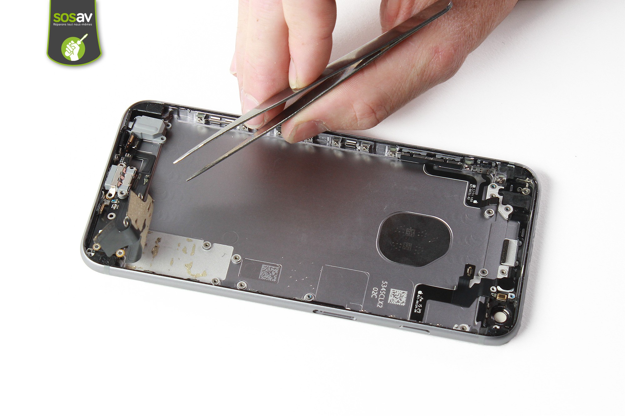

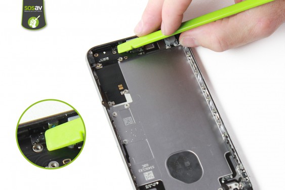

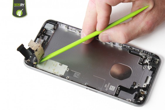

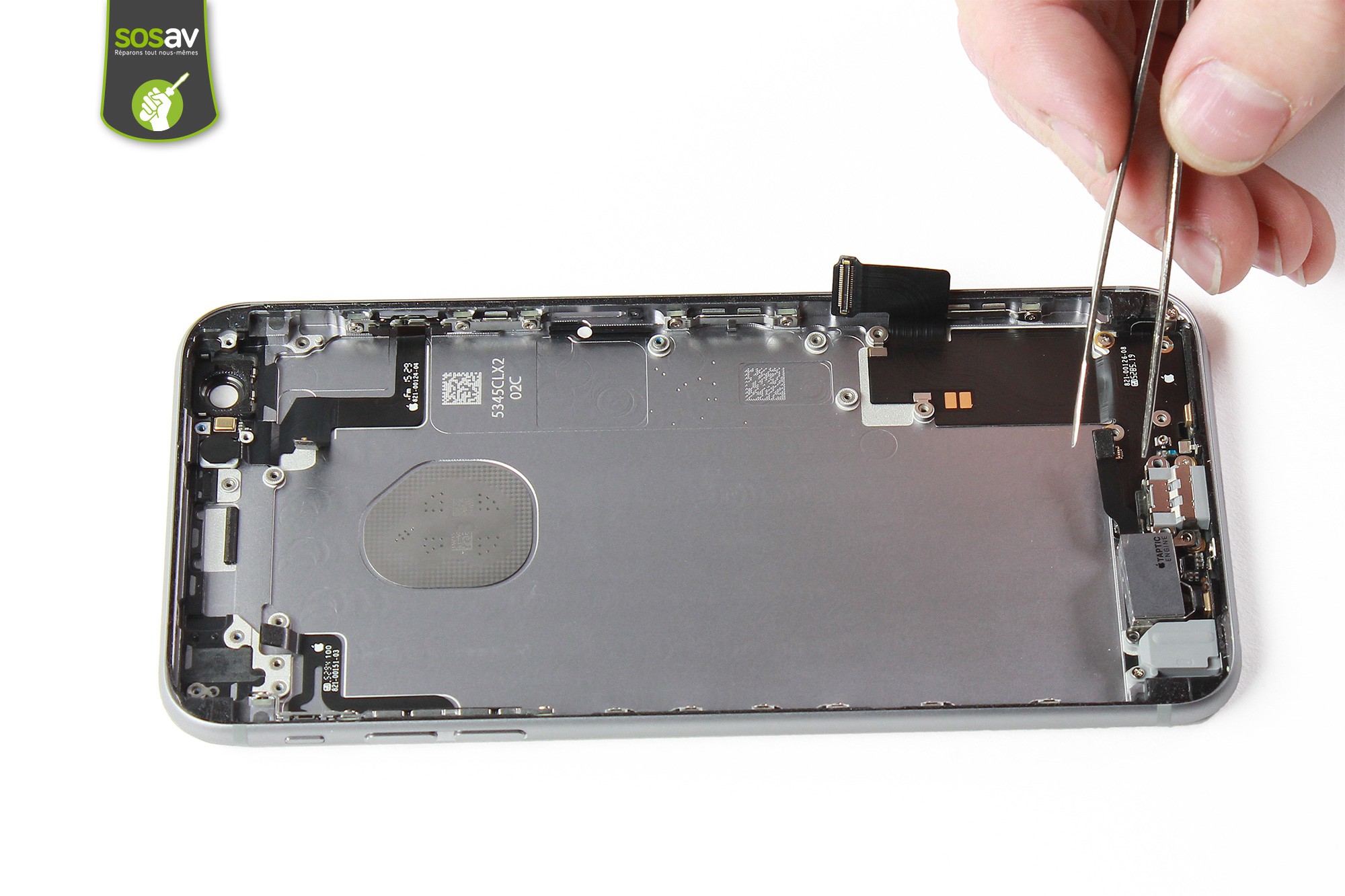

Avec le coté plat de votre spatule toujours, décollez délicatement la nappe du connecteur de charge.Puis, avec la spatule, soulevez au niveau de la prise jack.

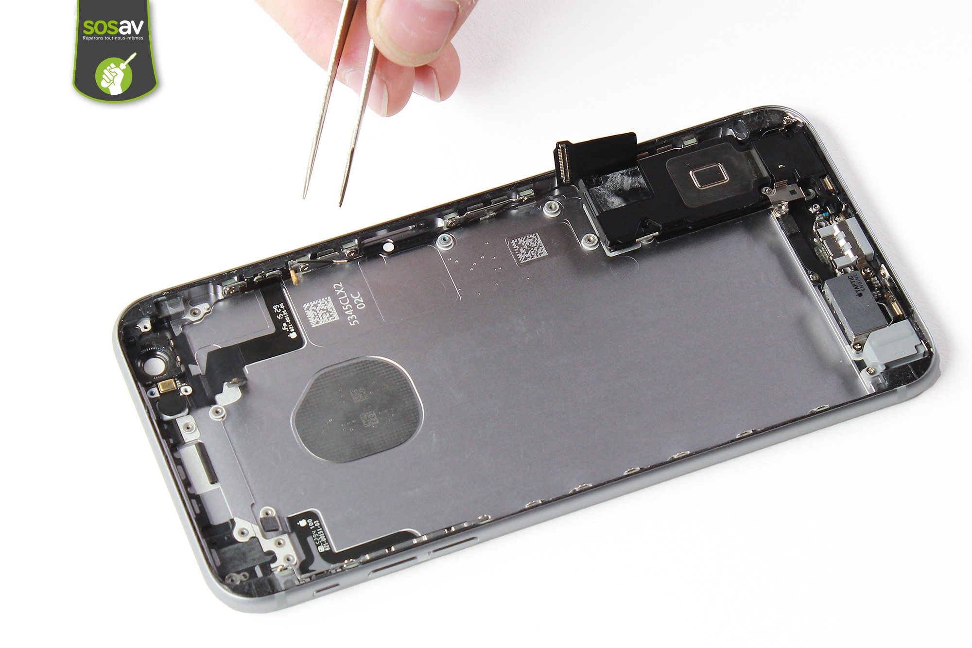

Etape 52
Saisissez la nappe du connecteur de charge, puis retirez-la délicatement.

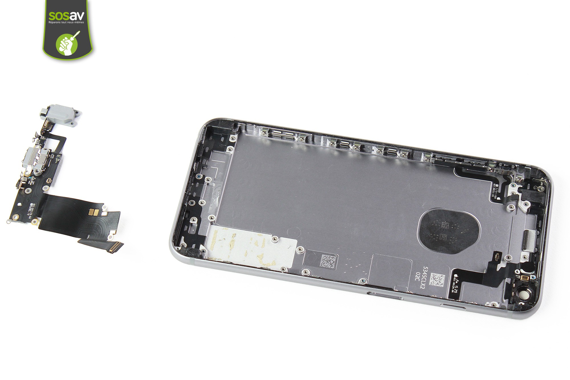

Etape 53
Le connecteur de charge de votre iphone 6S Plus est désormais démontée.
En cas de problème de charge, remplcez le connecteur de charge défectueux par une pièce neuve si nécessaire.
