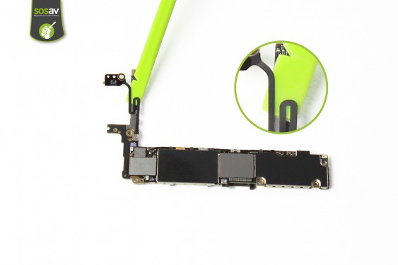

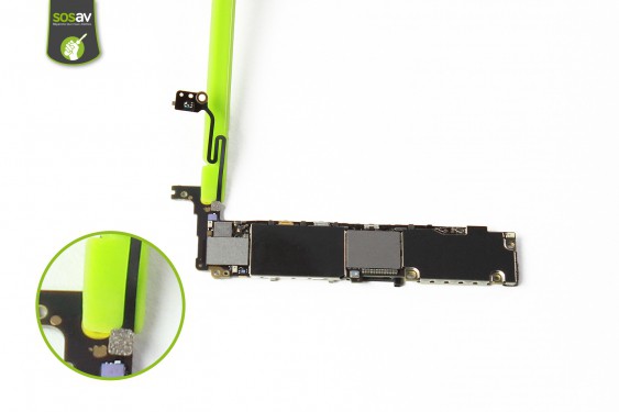

Déconnectez à l'aide de la spatule, l'antenne Wifi de la carte mère.Faire pivoter très delicatement le connecteur, celui-ci est fragile.
Saisissez à l'aide de la pince, l'antenne Wifi afin de procéder à son retrait.
Puis retirez l'antenne en la soulevant délicatement.Aucune gêne ne doit se faire sentir.

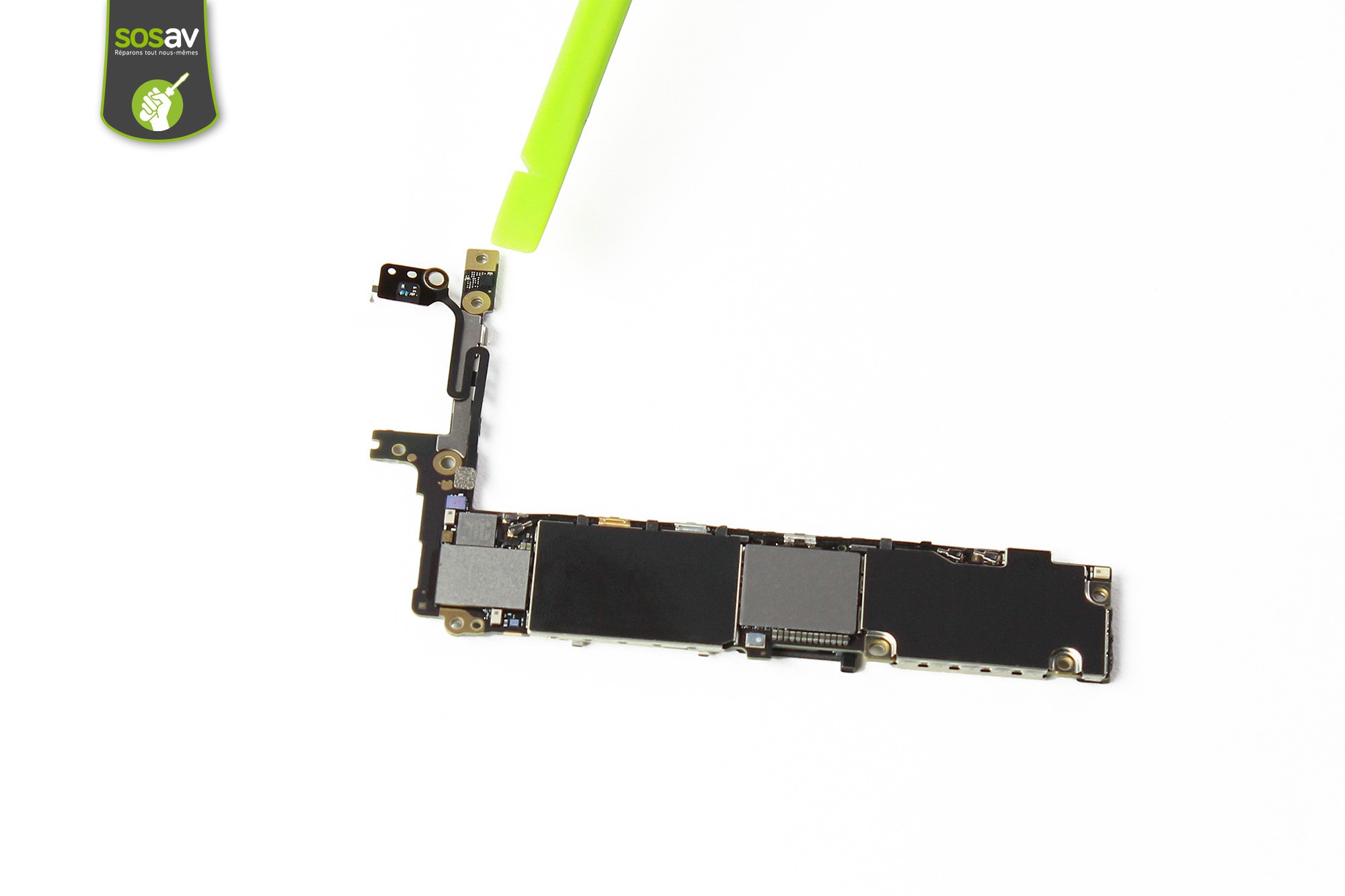

Reprenez la spatule en nylon, et faites levier sur le connecteur du bouton power, flash et micro externe.
Etape 37
Avec l'aide de la spatule, insérez-la sous la carte mère, puis soulevez délicatement.Aucune gêne ne doit se faire sentir.
Etape 38

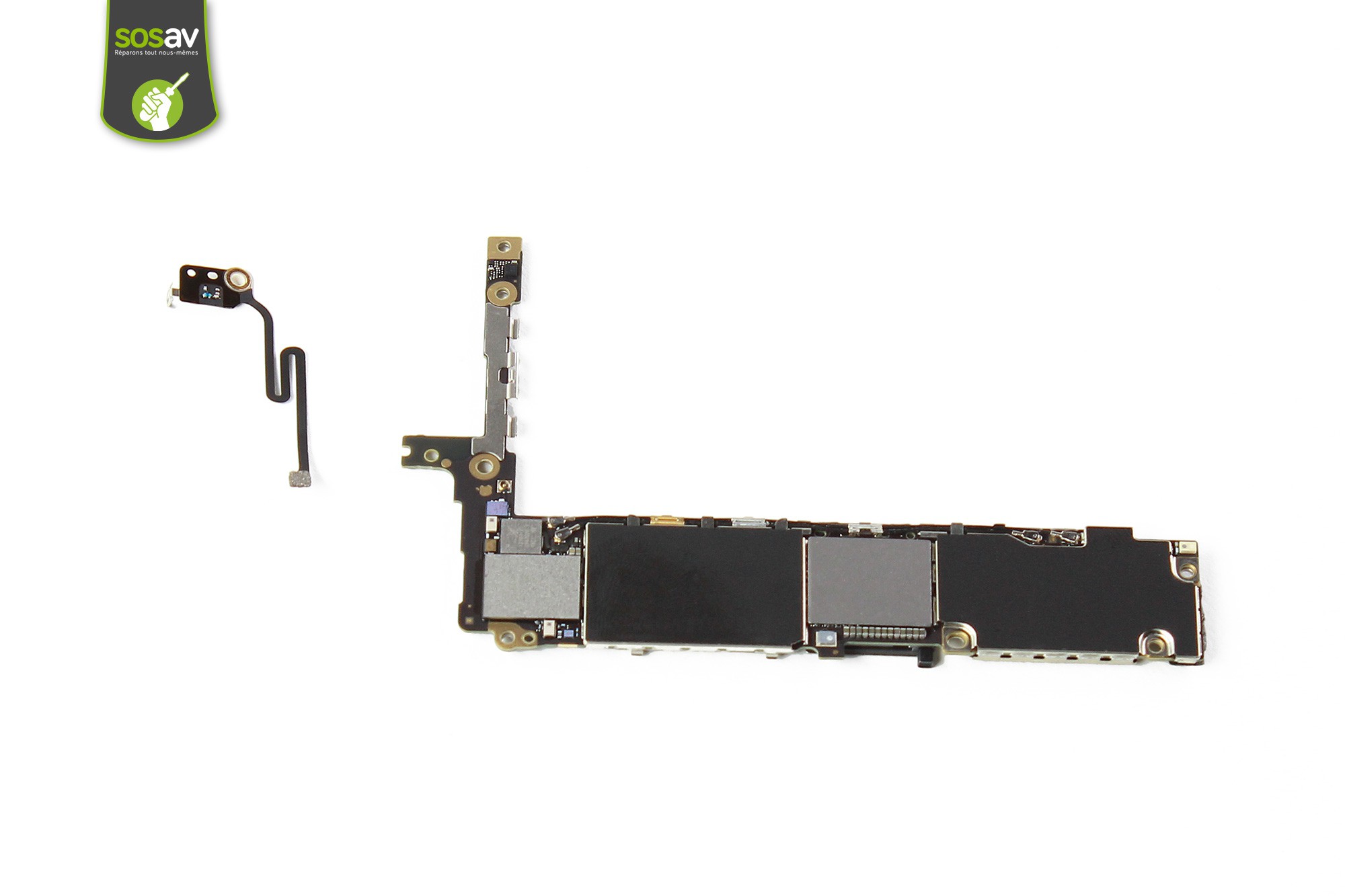

A l'aide du côté plat de la spatule, décollez la seconde antenne wifi / bluetooth / nfc
Etape 39
La carte mère de votre iphone 6S Plus est désormais intégralement démontée.
